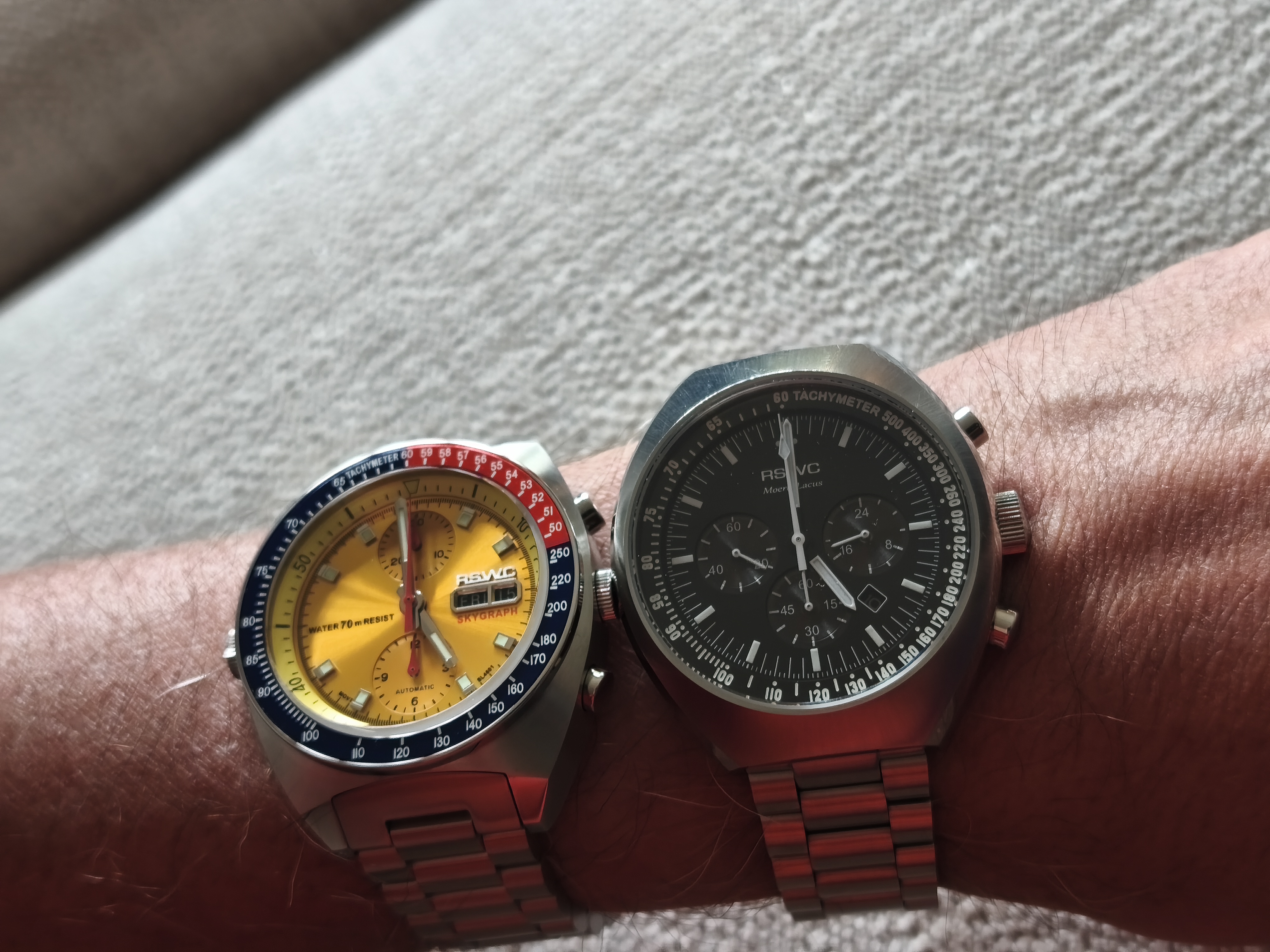

El rotor del Pogue gira al dar cuerda, cosa que no se si todavía es chungo para el reloj…
El Silver lo hacía al principio también, que parece que ahora ha desaparecido, y hasta mañana que vea que no tiene problemas de fecha y dia.
Por lo demas eso es todo.
A mi los relojes me gustan muchísimo, y agradezco mucho el trabajo del staff, se que ellos no tienen la culpa de nada, pero no puedo ni quiero ningún reloj que no esté en las condiciones que se acordó.
Gracias.

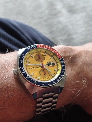

Recibido por aquí el pogue. Todo funcionando correctamente.
Acabados buenísimos y tamaño generoso. No tanto por diámetro sino por grosor.
Con todo en muñeca se lleva bien.
