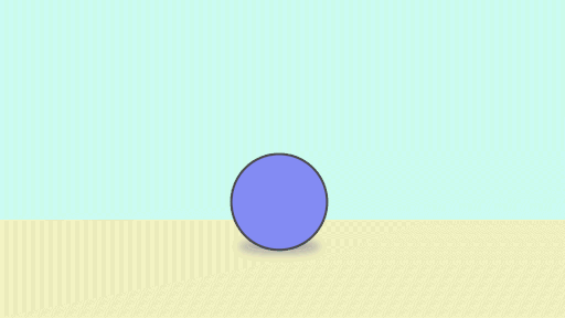

Es tremendamente sencillo. Y para los no iniciados abriendo tapas traseras, comentaros que las de los Skygraph aunque vienen bien apretadas, se abren a la primera con la pelota de goma (ligeramente deshinchada, que así agarra mejor).

Yo tengo la pelotita
1000072997
lo que no tengo,es el reloj :thinking:
Lastima! para estas cosas soy muy lanzado.
conor-mcgregor-ufc(1)
Pues yo estoy al revés :upside_down_face:, pero tengo que hacerme con una pelotita de esas para futuros cacharreos. Con ella se abre cualquier tipo de tapa roscada? O es necesaria también la otra herramienta con “garras” regulables?
Si usas garras regulables hay unos protectores para no dañar la tapa
