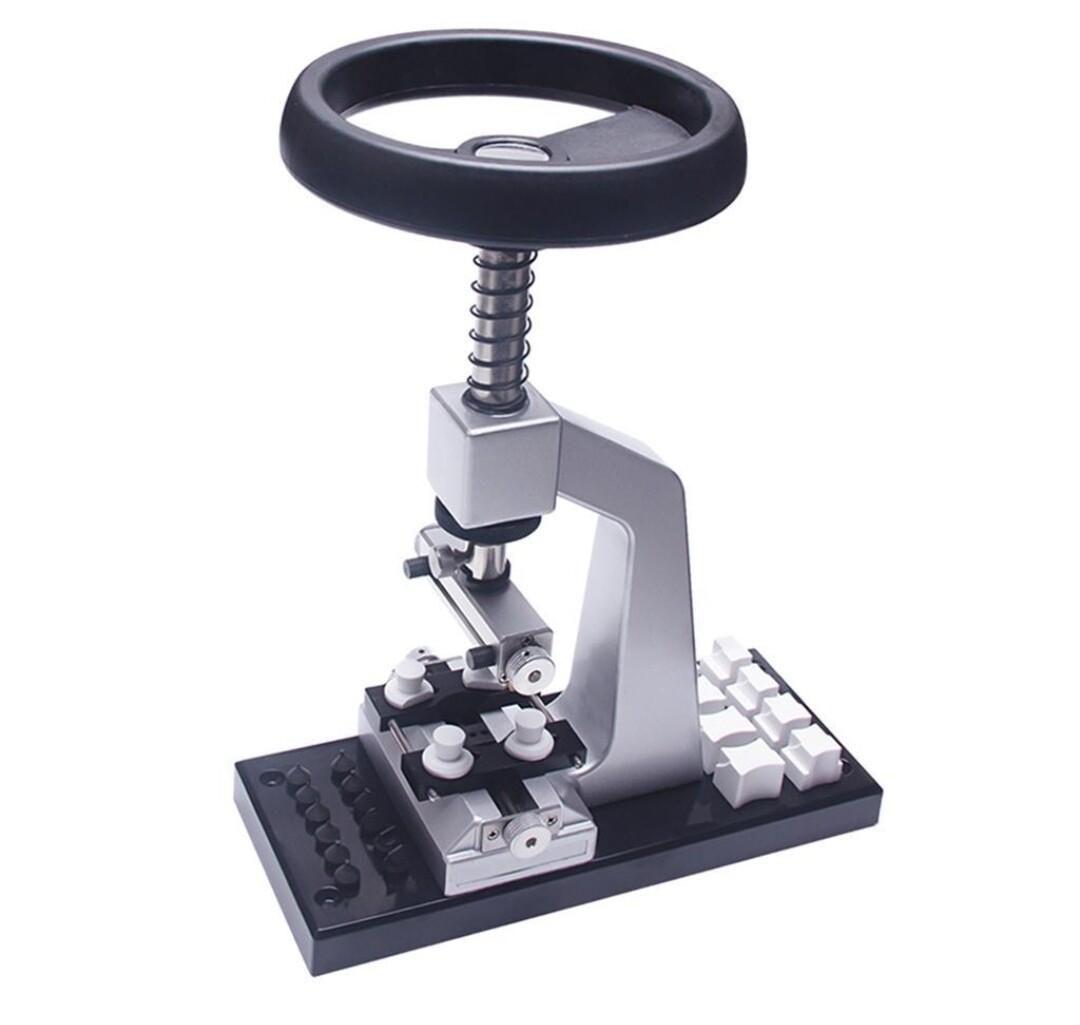

Yo me compré esto, porque hay relojes que no podía ni con la Jaxa
Cuanto te costó? Lo malo es que ese cacharro ocupa mucho más que una jaxa :sweat_smile:
Eso ya tiene pinta de torturador medieval :sweat_smile:
Demasiado level para mí de momento.
Por lo que veo lo de que te va el roscado va en serio.
Madredelamorhermoso vaya armatoste.
Si es un trasto, pero había tapas que se resistían,con esto,ya abres lo que quieras
No lo recuerdo exacto, pero sobre 100 pavos
Nos ha jodido, y tuercas de submarino también

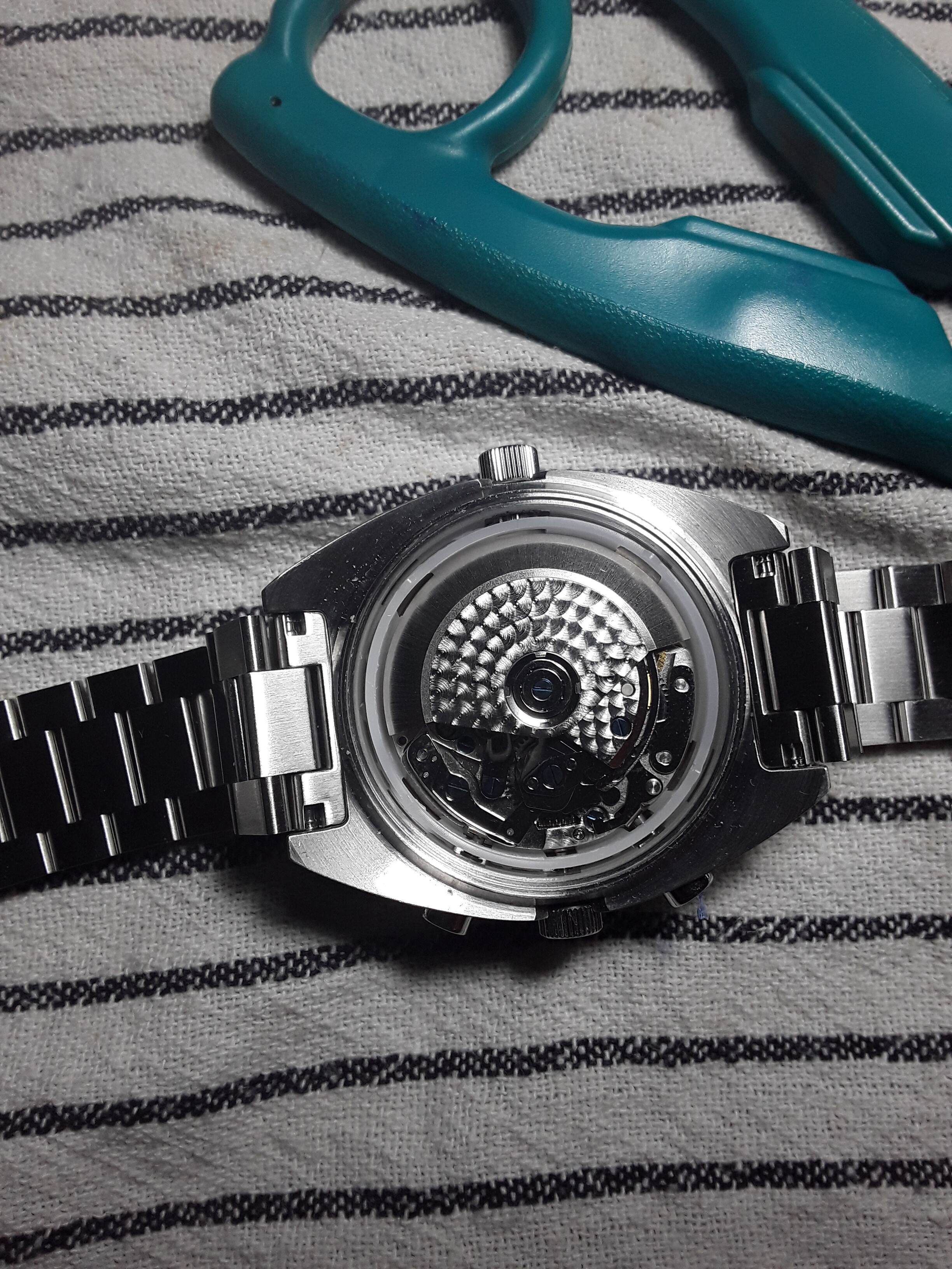

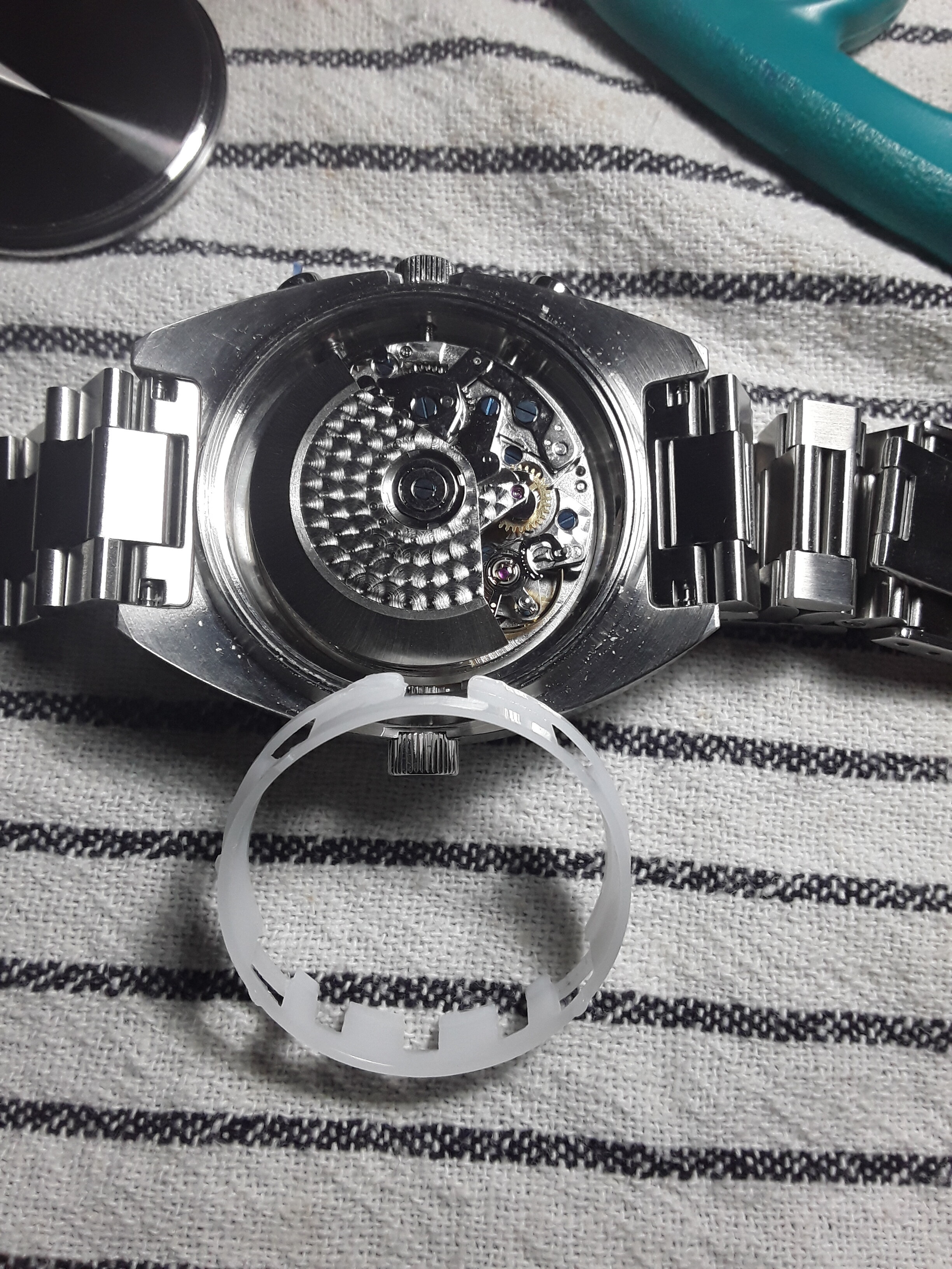

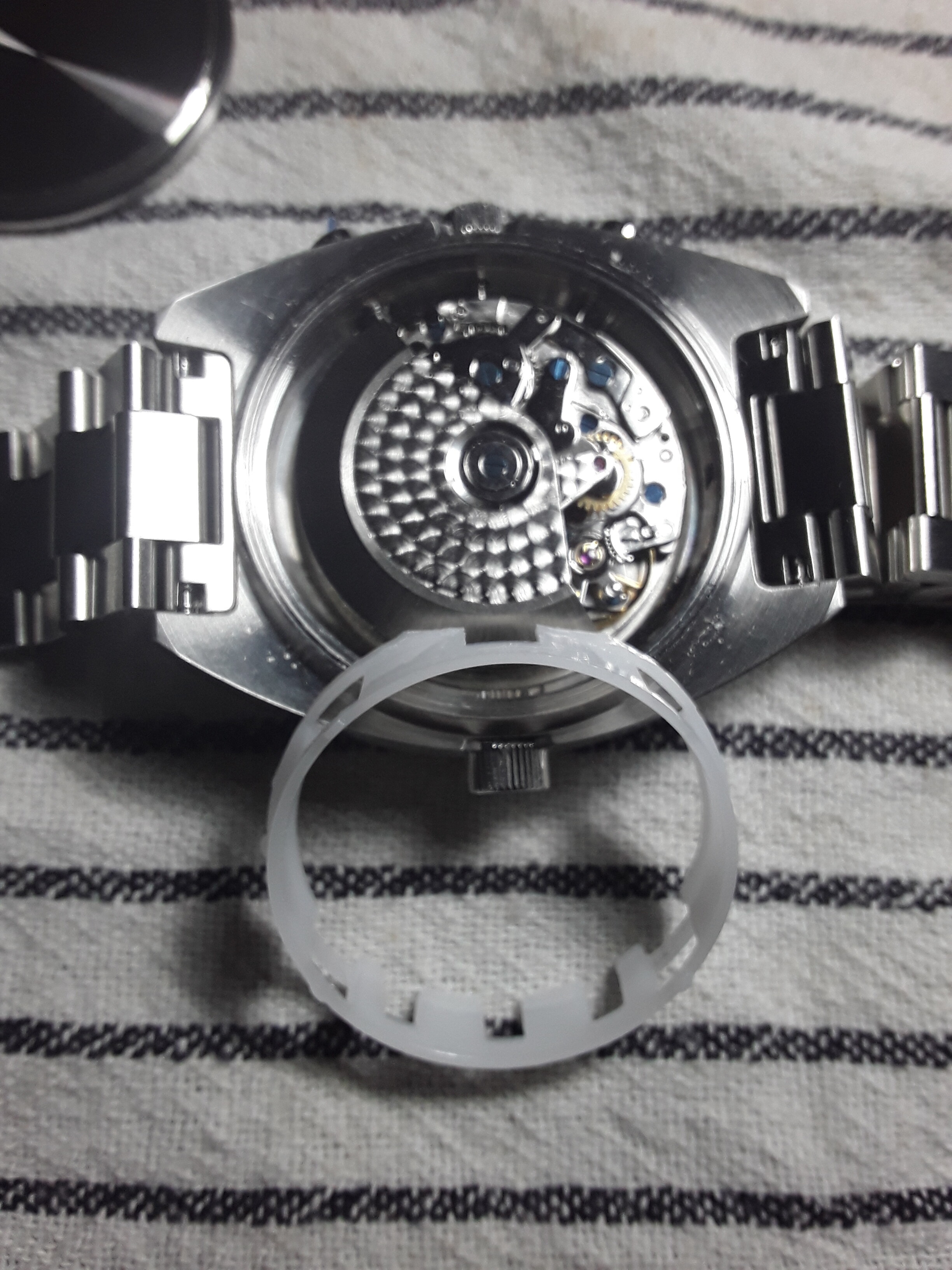

Los plásticos que traen los propios relojes en el embalaje, yo los guardo pegados en el interior de la caja de las herramientas de los relojes y los pongo cuando abro o cierro una caja. Hasta ahora siempre me fue perfecto.

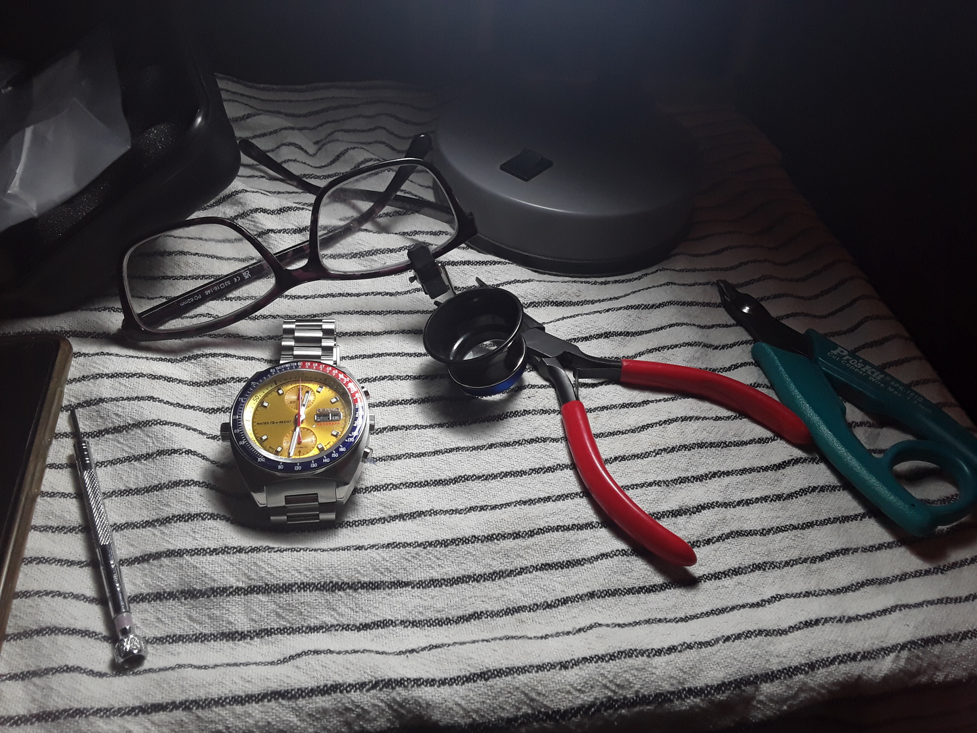

Acabo de llegar y de leer el post, y me he dicho, quien dijo miedo, estoy con la tranquilidad que necesito y me he dicho, ¿ que no hay cojones? Ahora veras!
Y con mas tension que cagando en un bater sin pestillo, he preparado una mesita provisional y es que me gusta mucho y me daba tres dolores verlo asi
En fin os pongo el despliegue de medios
He de advertir que no he tocado el crono todavia y la fecha puse la de ayer y lo he avanzado manualmente hasta ahora mismo.
Los plasticos sobrantes me lo he comido, rememorando a " el dragon rojo"
Que es como empieza todo lo de " el silencio de los corderos". En fin ya mañana os dire como evoluciona todo o dentro de un rato si no puedo dormir
Que me temo que estare aqui mismo.
Gracias por la informacion
Miren ustedes oor donde mientra escribia lo de antes, ha cambiado la fecha
Gran avance, extoy que me salgo de la pelleja.

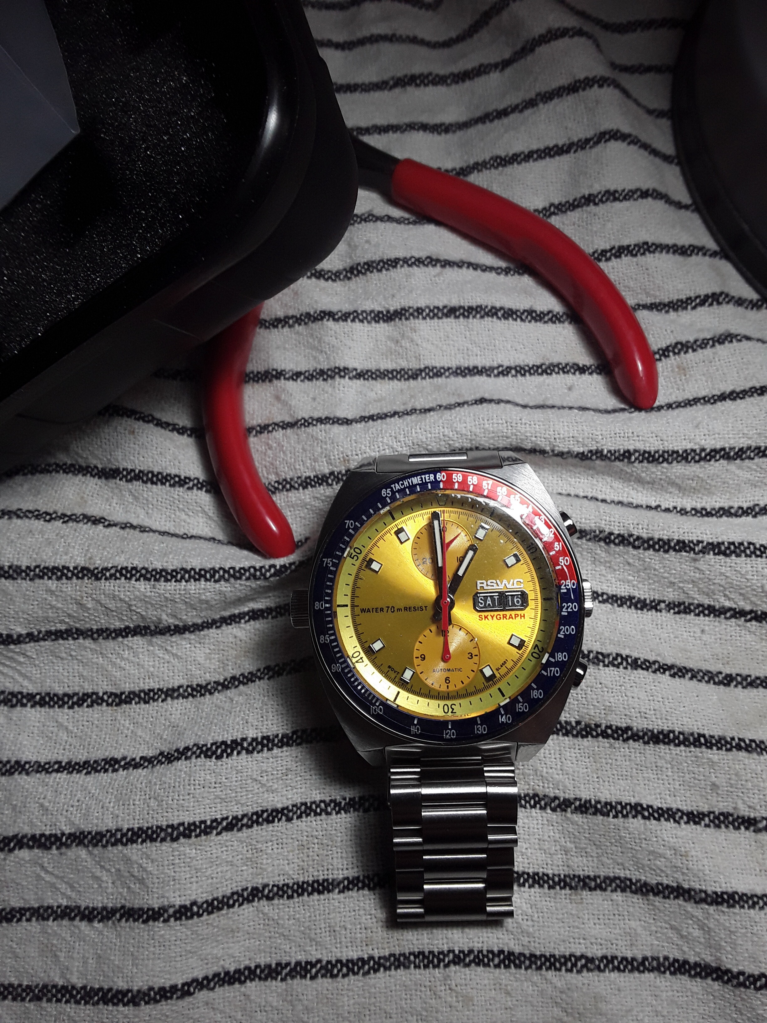

No tengo pelota, lo hice con los alicates y muchismo cuidado.

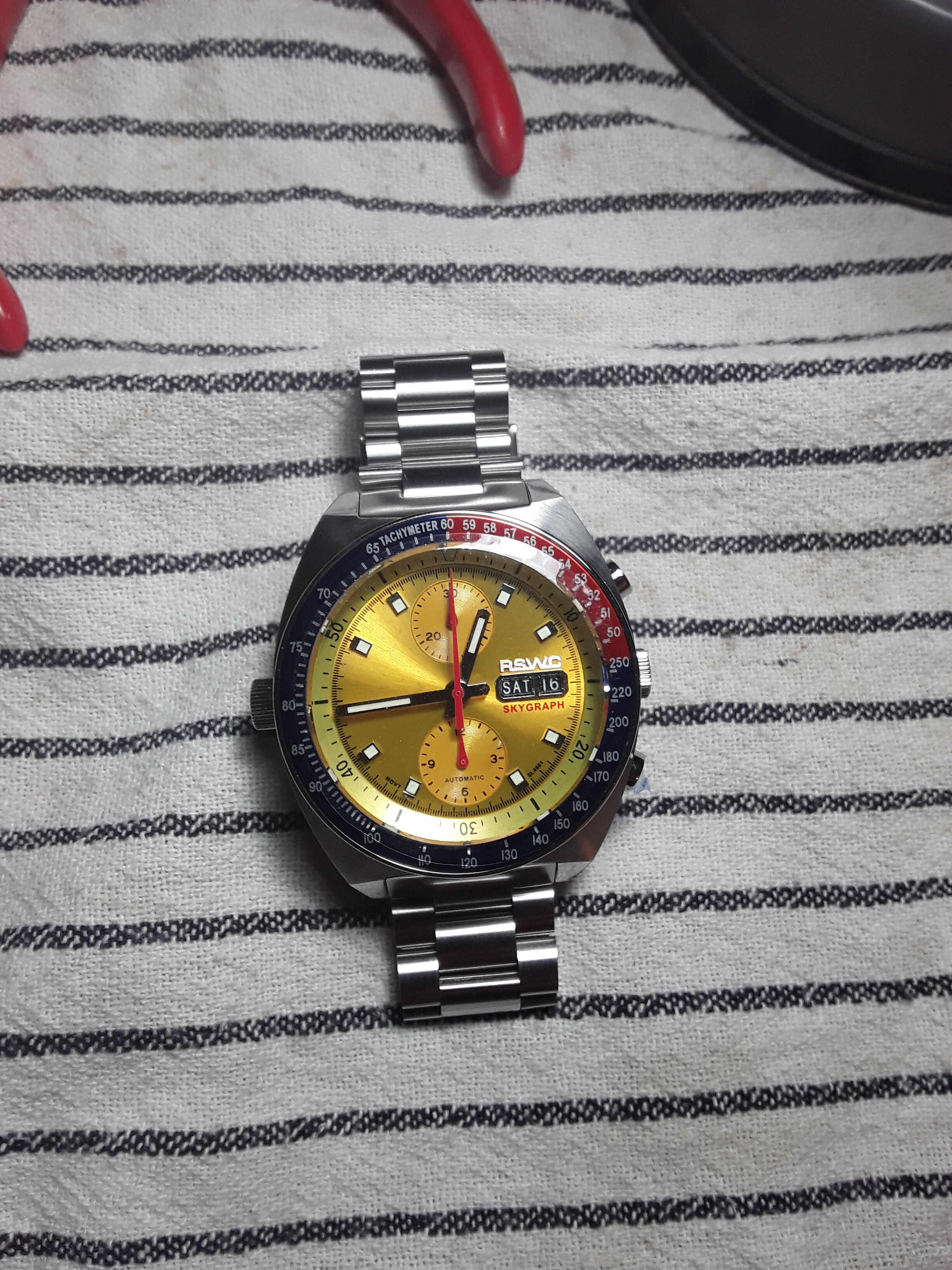

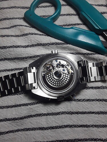

En este rato la aguja tampoco se ha movido a su aire, ah! Cuando acabe de cerrar la tapa y mire( esta en la foto anterior) se puso en posicion reseteo
O sea como se ve en la ultima foto.
Un abrazo
Aqui estooy otra vez, he activado el crono, y va sin problemas. Lo voy a parar a ver que pasa con la aguja de las horas.
Ahora esperare a ver si la susodicha se mueve o no.
Bueno, bueno bueno, ya he aprovechado y le hago una con su lume
( que era el grito indicativo de marcha de mis colegas gallegos) de momento no se ha movido, ni en mi barriga noto que crezca ningun Alien.
Mañana me lo llevare a una concentra de un MC de un colega en la linea, a ver como supera la prueba.
Pd en el rato que lleva no se ha movido, mas le vale, bueno que se mueva cuando se tenga que mover clarosta

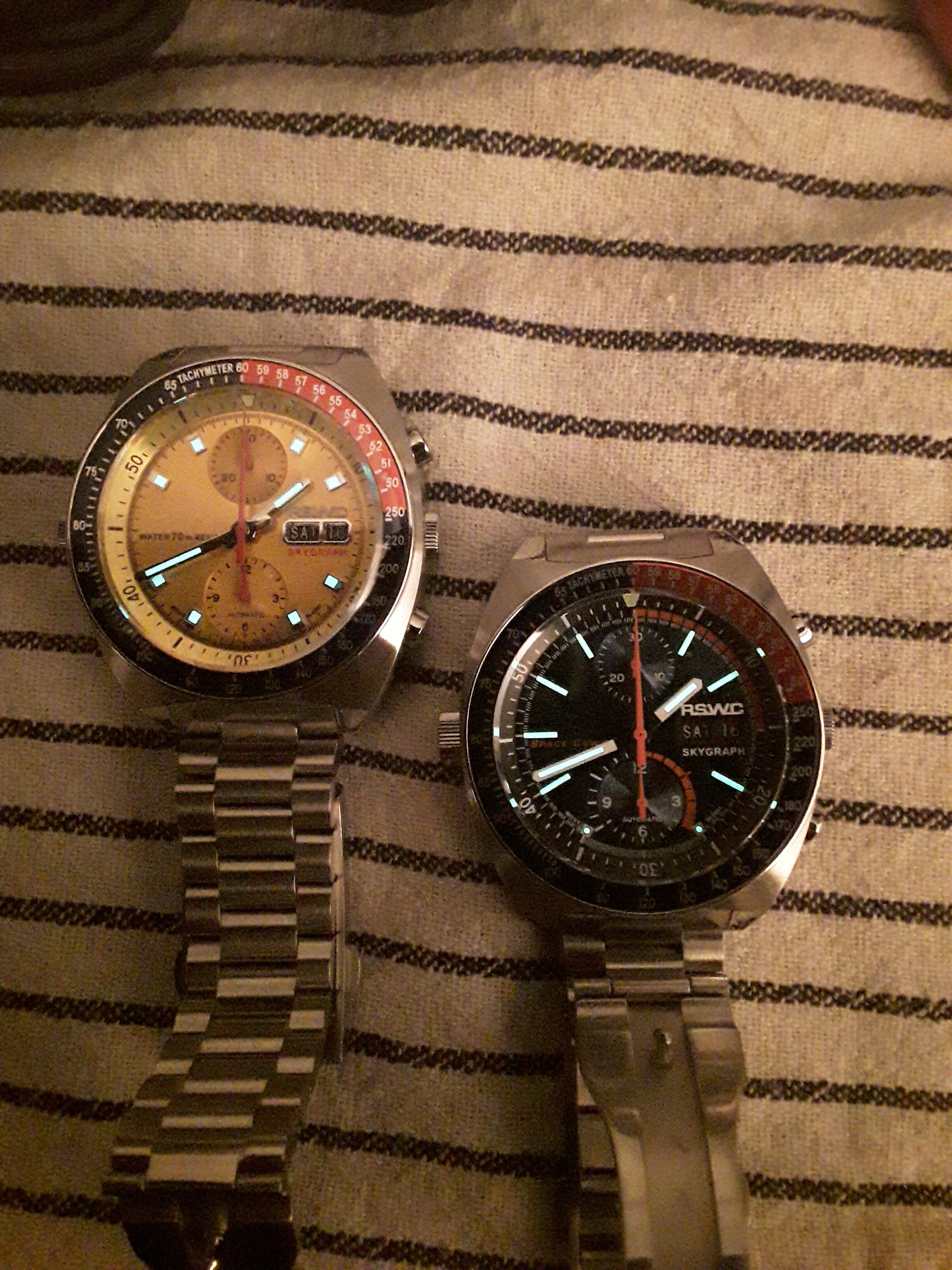

Aqui una de los dos juntos que el SC, lecestaba cogiendontirrrrrria al yellow
