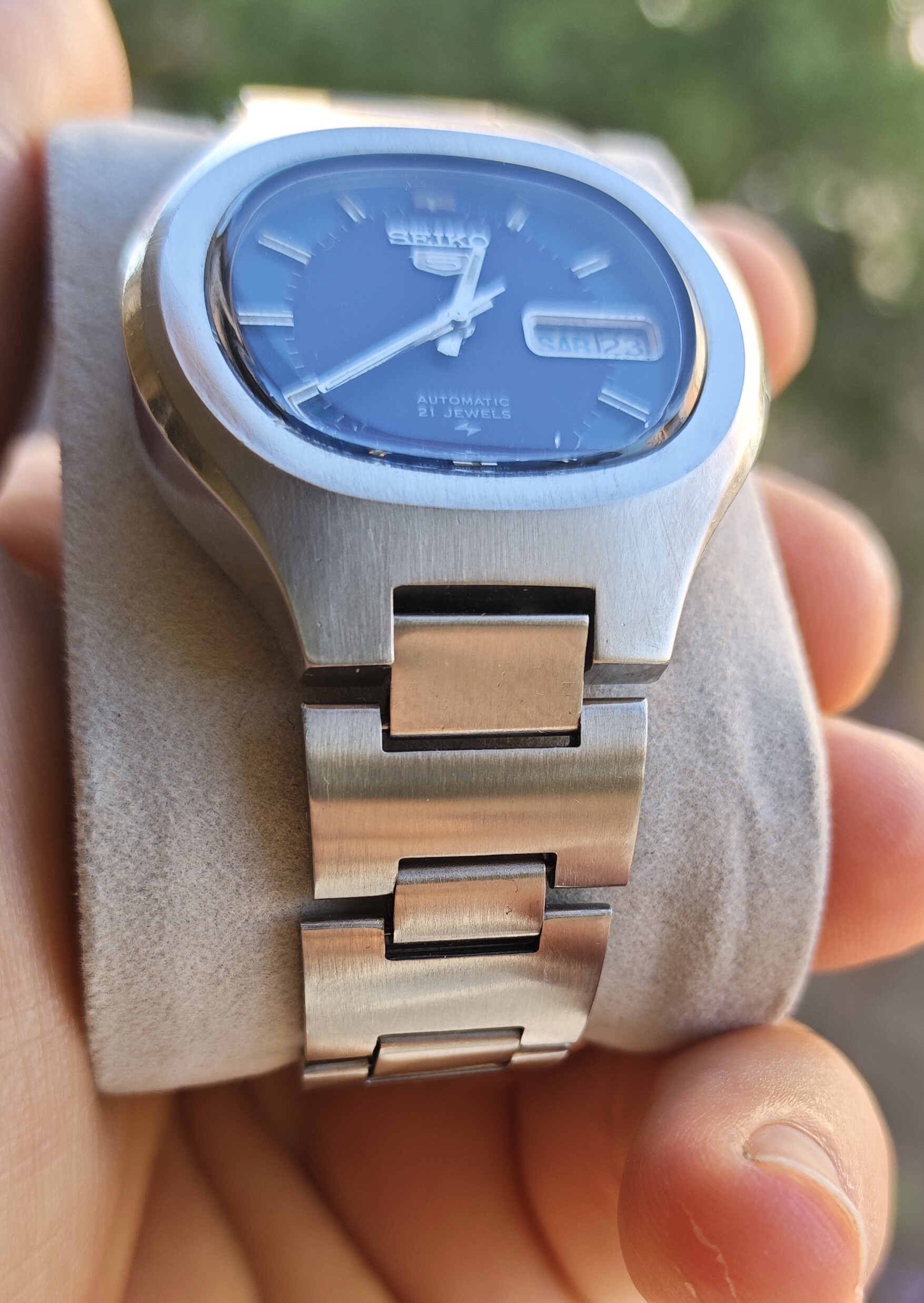

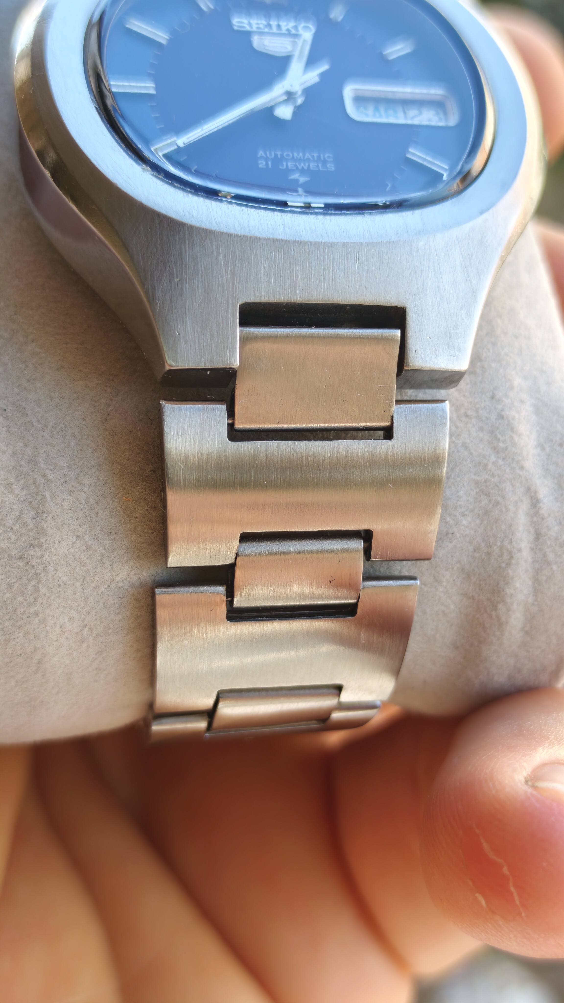

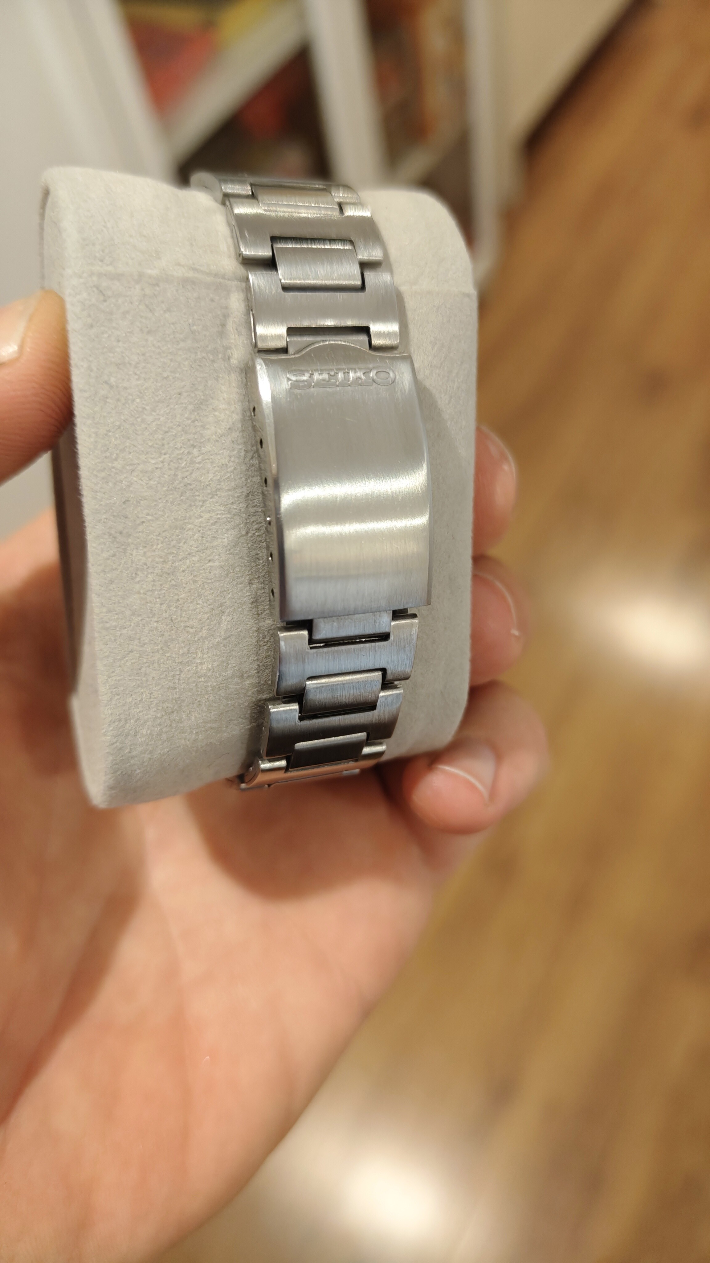

El acero es lo más fácil y agradecido del mundo en reparar, y más el cierre. Todos mis vintage los dejo prácticamente nuevos .
Lija 320, poco a poco a los arañazos fuertes, siempre sin llegar al logo y en el mismo sentido de las líneas. Lija de 400 y lija de 600.
Por último paso estropajos de diferentes granos para un efecto más bonito y satinado, nunca brillo.
21 Me gusta
A mí me va de lujo, además a la hora de hacer un lijado en un carrera, un cierre, un armis apoyas ambos en un superficie plana y deslizas totalmente paralelo y sale perfecto…

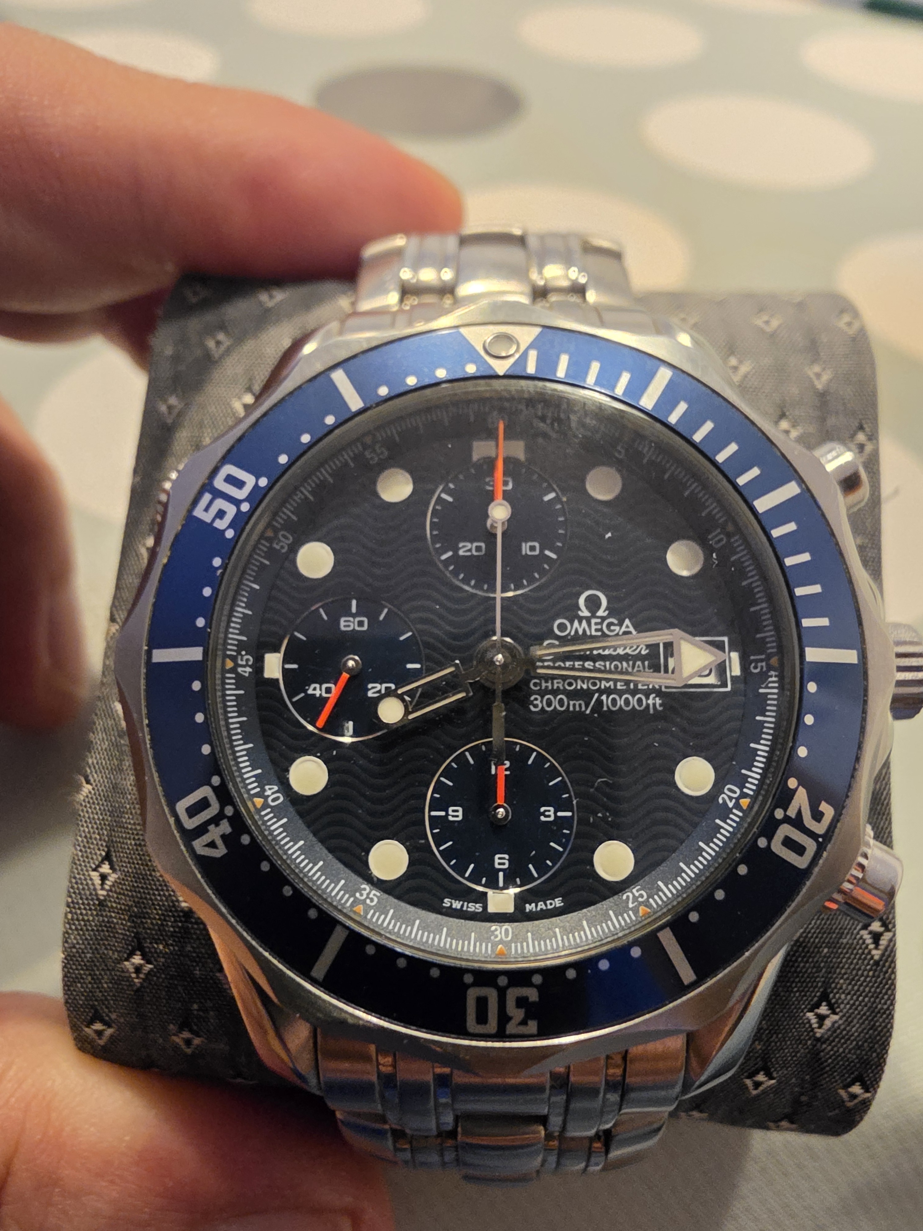

Yo tengo 3 y van clavados en todo, tengo un omega crono “el olitas” que creo tiene el 7750 y me recuerda mucho a ese mecanismo, el toque de la corona, cambio de fecha, ruido etc.
Pues el mío se fue para Hong Kong precisamente porque las sensaciones no son para nada las del 7750 del Seamaster
Ni se le podía dar cuerda, ni se movía en la muñeca, como cualquier 7750 al girar libre el rotor, porque el rotor se frenaba, y el cambio de fecha delicadísimo; aunque cambiaba a su hora, como le cambiaras la fecha, al ponerlo en hora, más allá de las 18:30, el día del mes ya no pasaba.
