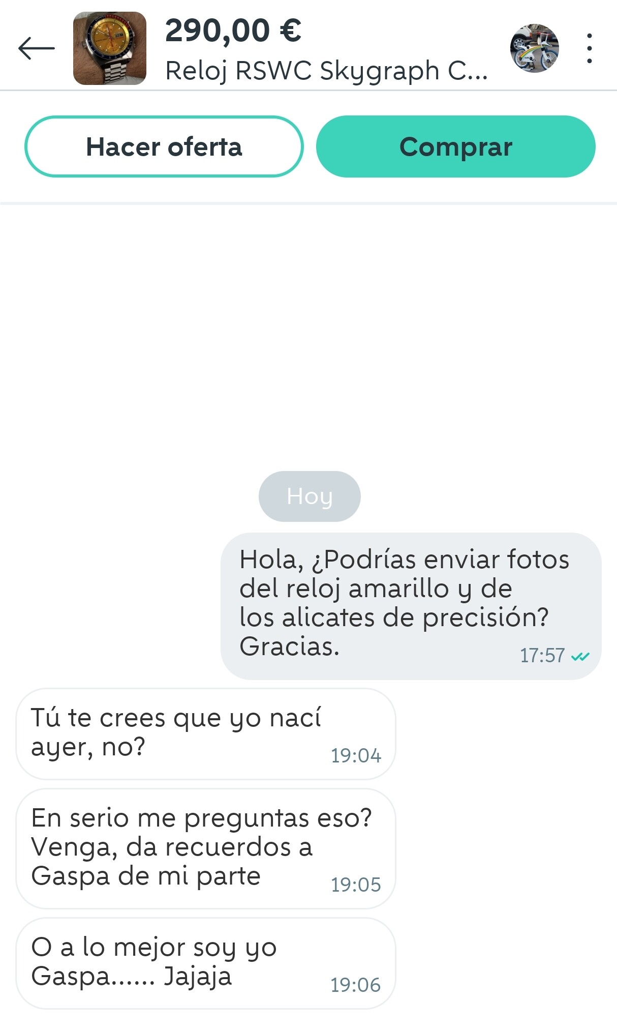

Es un maleducado, le dije que se lo compraba pero que me mandase una foto de los alicates de precisión, leyó el mensaje pero no contesta…:man_shrugging:t2:
Tiene guasa er tio, yo creo que es de Cádiz como el 90% de los foreros. :joy: Encima lee el foro, nos vigila…:flushed_face:
Que de cachondos hay por aquí!

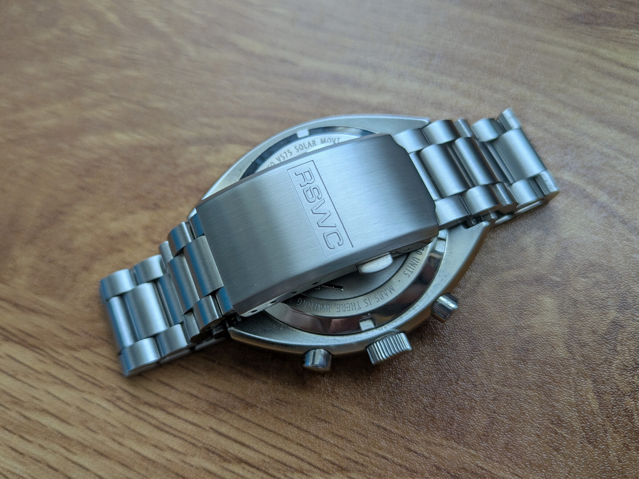

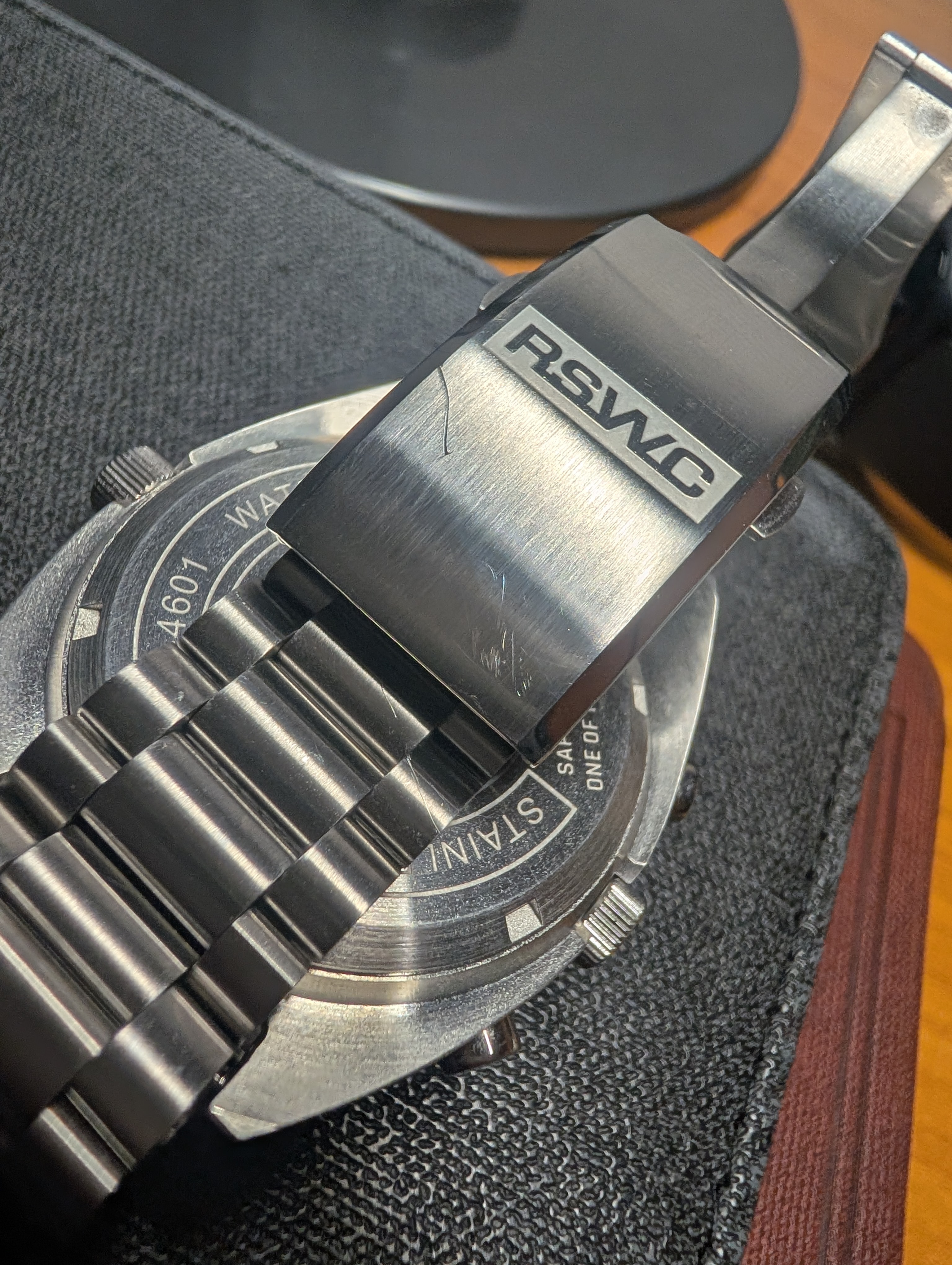

Hoy he tenido un accidente en el trabajo y he rayado el cierre del reloj. Imagino que no tiene buen arreglo. Igual puedo preguntar a Tom que me cuesta la pieza nueva.
Os pongo foto del desarreglo
También hay eslabones marcados, pero de estos me sobraron varios.
Saludos!
Eso es que estás usando el reloj. ¿Qué problema hay?
Que me duele ver los arañazos :sweat_smile:

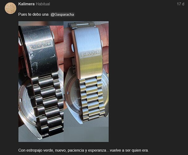

Claro que tiene solución, lo comentaba un compañero hace unos días:
Yo probé en el cierre del Moeris Lacus. Pena que no tengo fotos del antes, pero quedó así:
Estropajo verde en un solo sentido,
Pues ya te lo han dicho…yo apuntaria que con lijas dependiendo del cepillado que quieras…desde lla de 500 hasta la de 2000 tambien queda divino…pero el estropajo funciona fenomenal…Sin miedoooooll
Muchas gracias a todos por vuestras respuestas!! Me dais una alegría, había pensado en pedir un cierre nuevo a tom, pero es verdad que con el uso en pocos días se va a rayar también.
Pues probaré con estropajo verde (¿entiendo el que va con los que se usan para limpiar vitrocerámicas?), primero en algún otro reloj menos “importante”.
Me apunto lo de los tacos de lija y pediré alguno para probar.
En estropajo verde es el scotch brite de toda vida, y también cualquier otra marca blanca que hay en cualquier supermercado.
