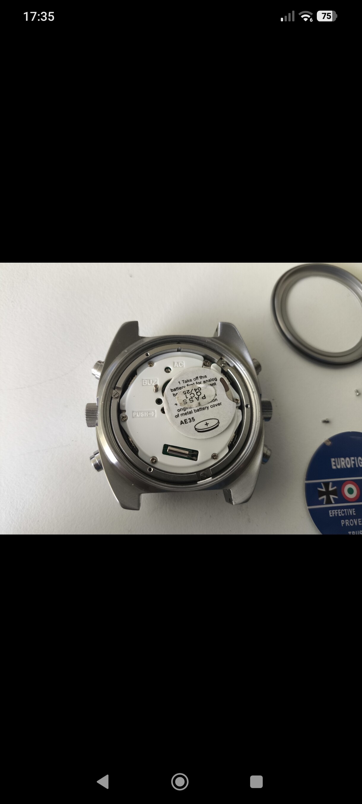

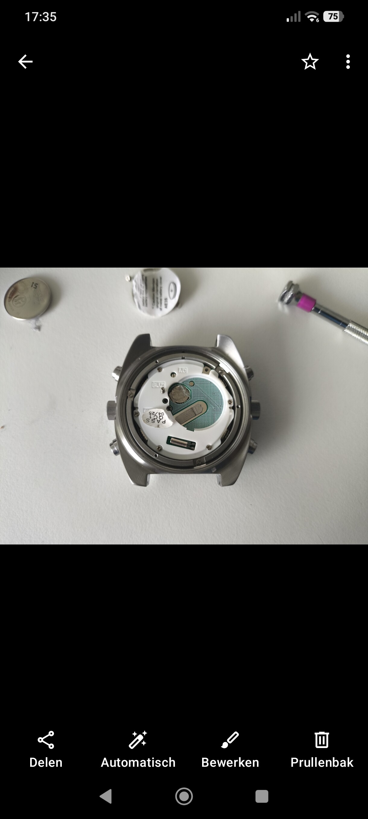

Al retitar la pila del módulo digital deja al descubierto la del Miyota.
Yo pienso que si, al quitar la grande, accedes a la pequeña sin tocar nada más.
Necesitas algo para mover la pestaña y que salte la pila.

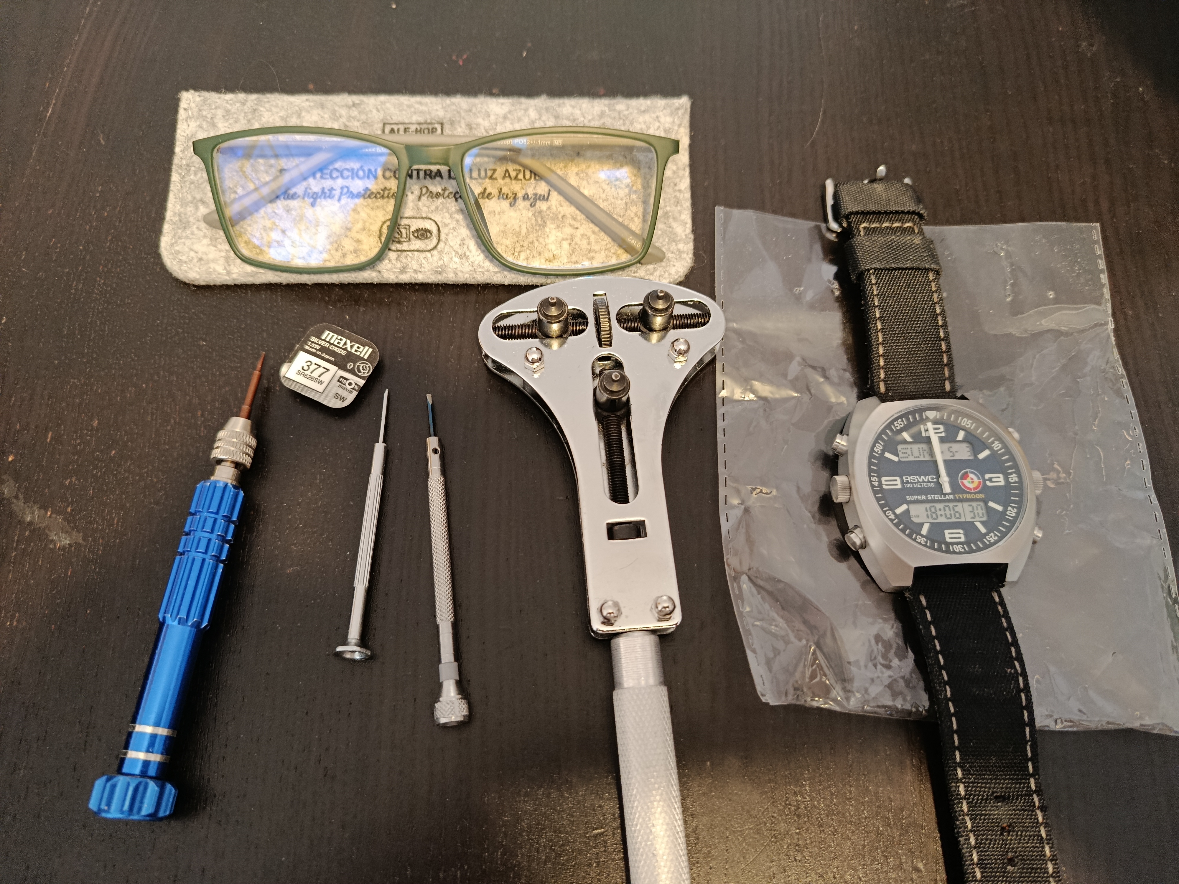

Yo he cambiado hace dos días la del Pilot Lunar, y cada uno con sus gustos, pero te diría que busques una Renata, Varta o Sony, porque pillar batería fresca es complicado.
Edito:
O una Maxell.
Tengo la Maxell. Lo de fresca es un decir porque compré una decena en una caja y esta es la última. :sweat_smile:

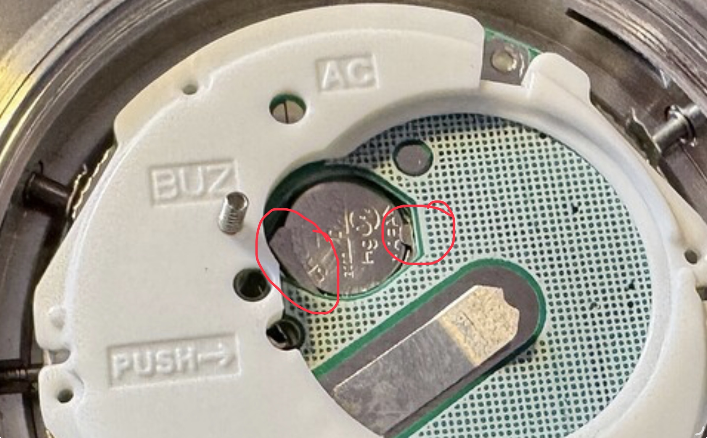

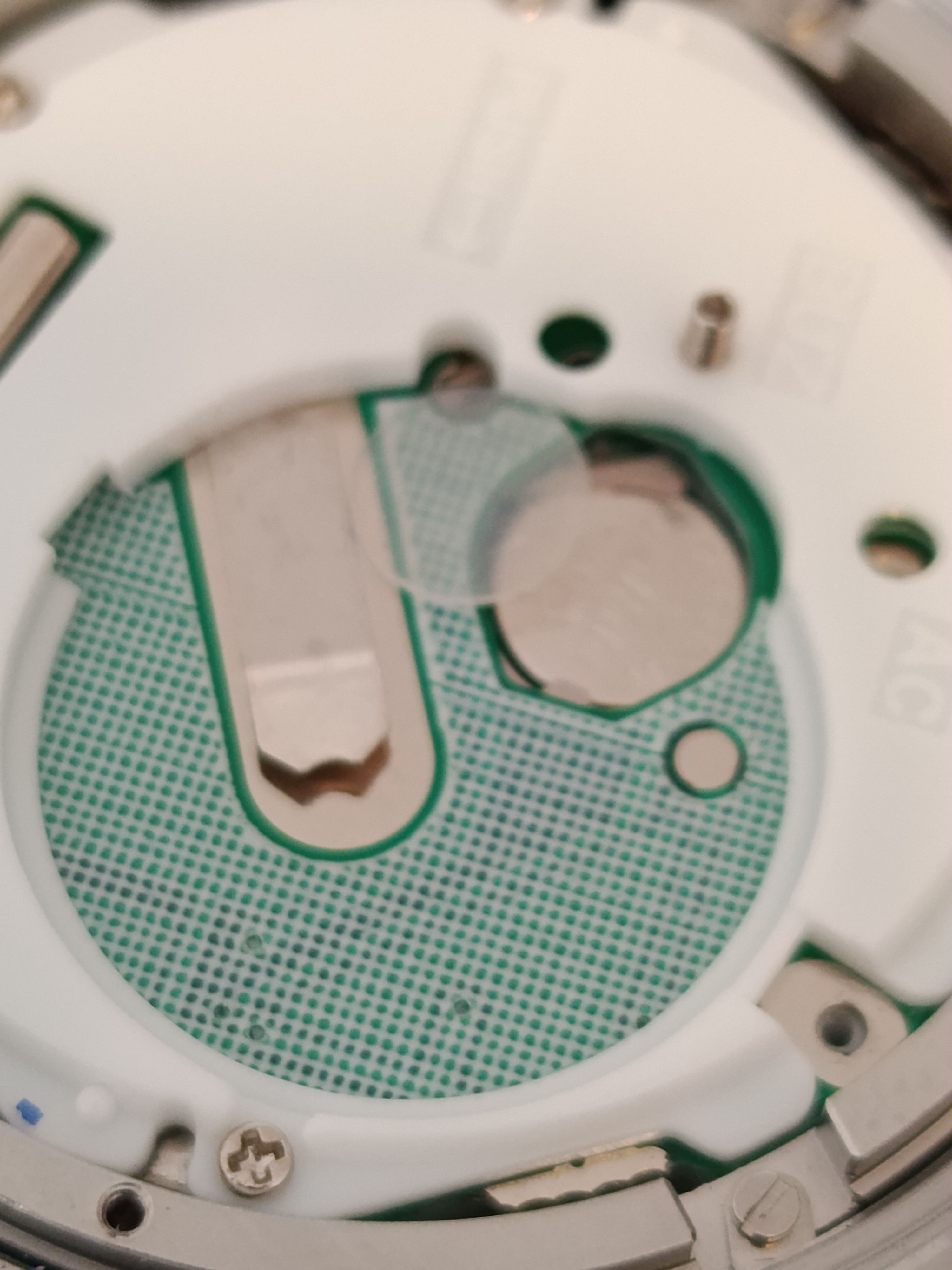

Este plastiquito transparente debe tapar oa pila del miyota?
Si, ese trozo de silicona es vital… debe tapar la pila pequeña para evitar contactos…. No lo pierdas
Será para que no haga masa una pila con otra
Eso es, para que no haga contacto.
Sí,como te dicen es vital.
Es un sistema parecido al Tissot T-Touch…yo casi salgo loco cambiándole la pila en su día al Tissot,era ponerle la pila nueva y reloj en blanco,tres pilas me costó hasta que me di cuenta de que el film de aislamiento se fué pegado a la pila gastada…por tanto,cada pila nueva que le ponía hacia contacto y se descargaba en el acto y al voltear el reloj pues eso…cero patatero,pensé que me lo había cargao :sweat_smile:
