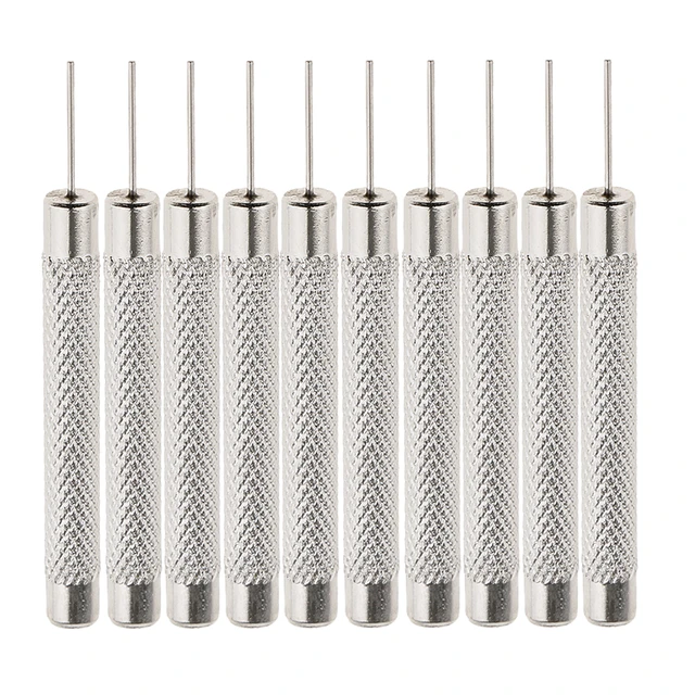

Cuando me llegue el rodico lo intentaré con el quita pasadores y a johs le mandaré otro recordatorio.
