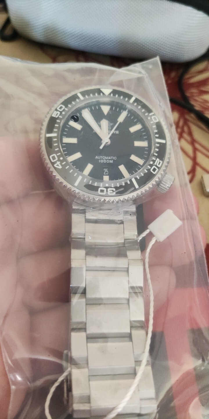

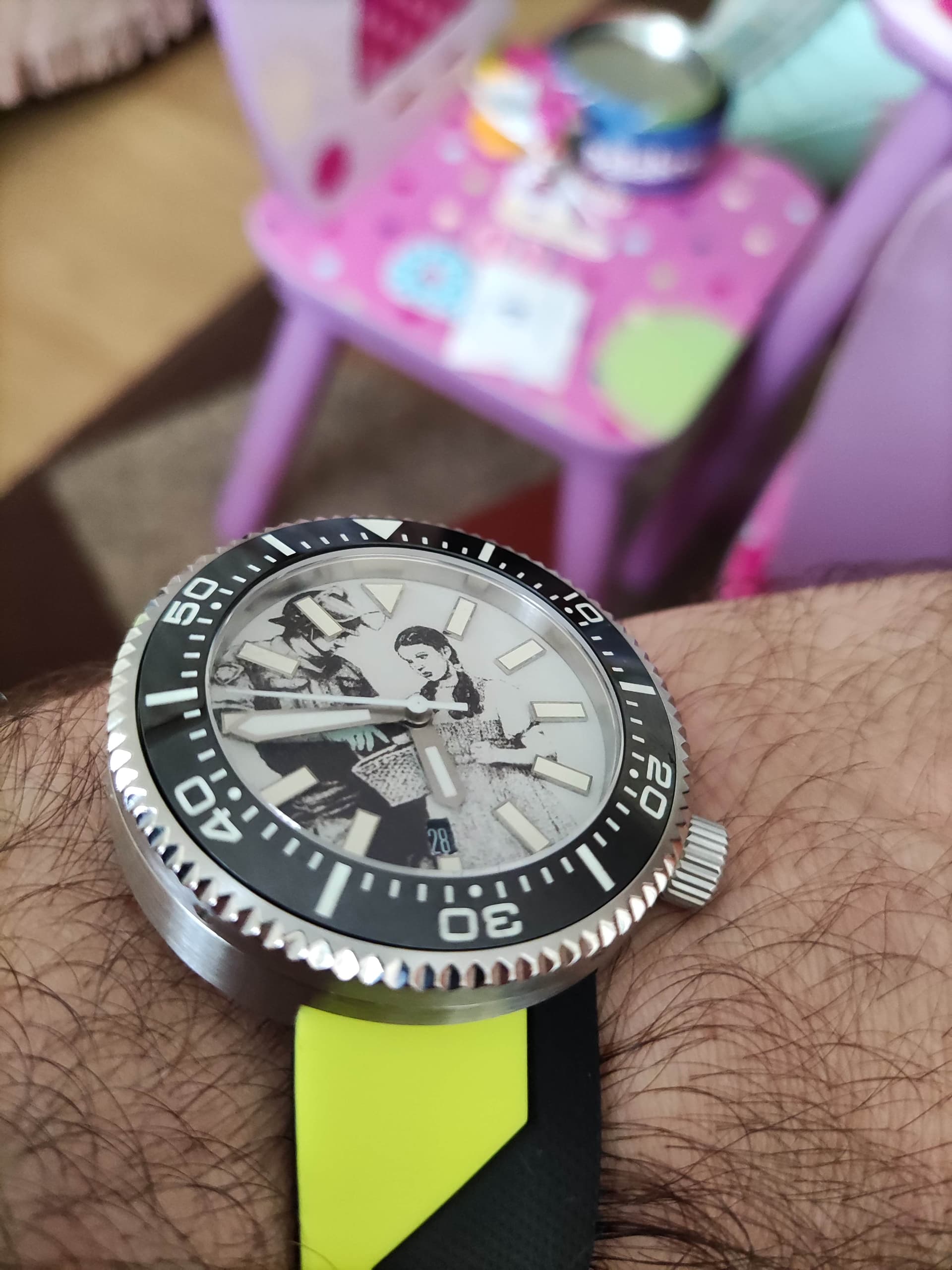

Un día compré un Puck
Que soso era el cabronazo

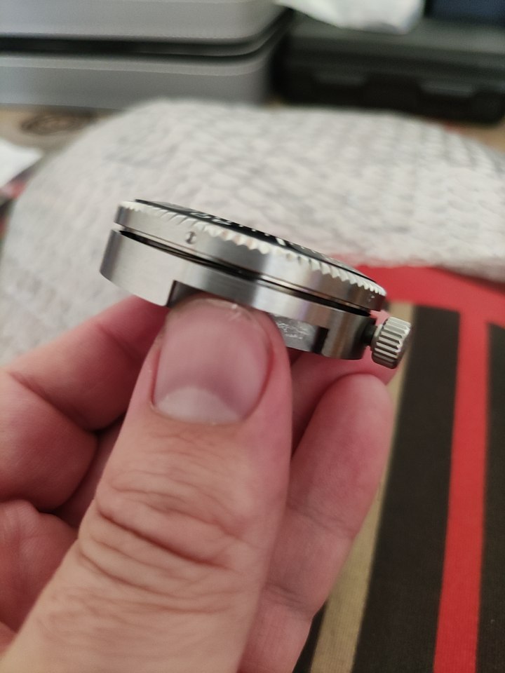

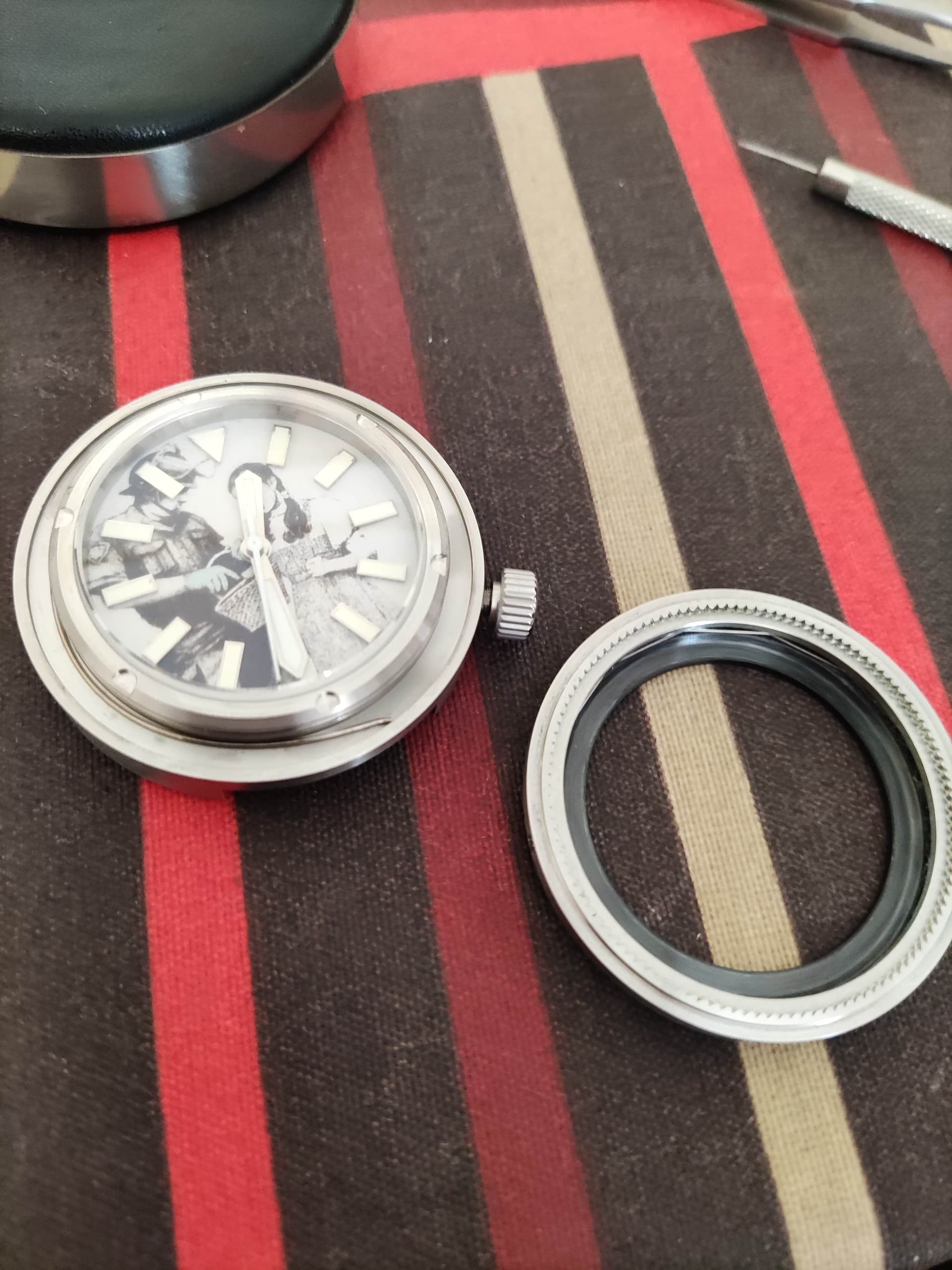

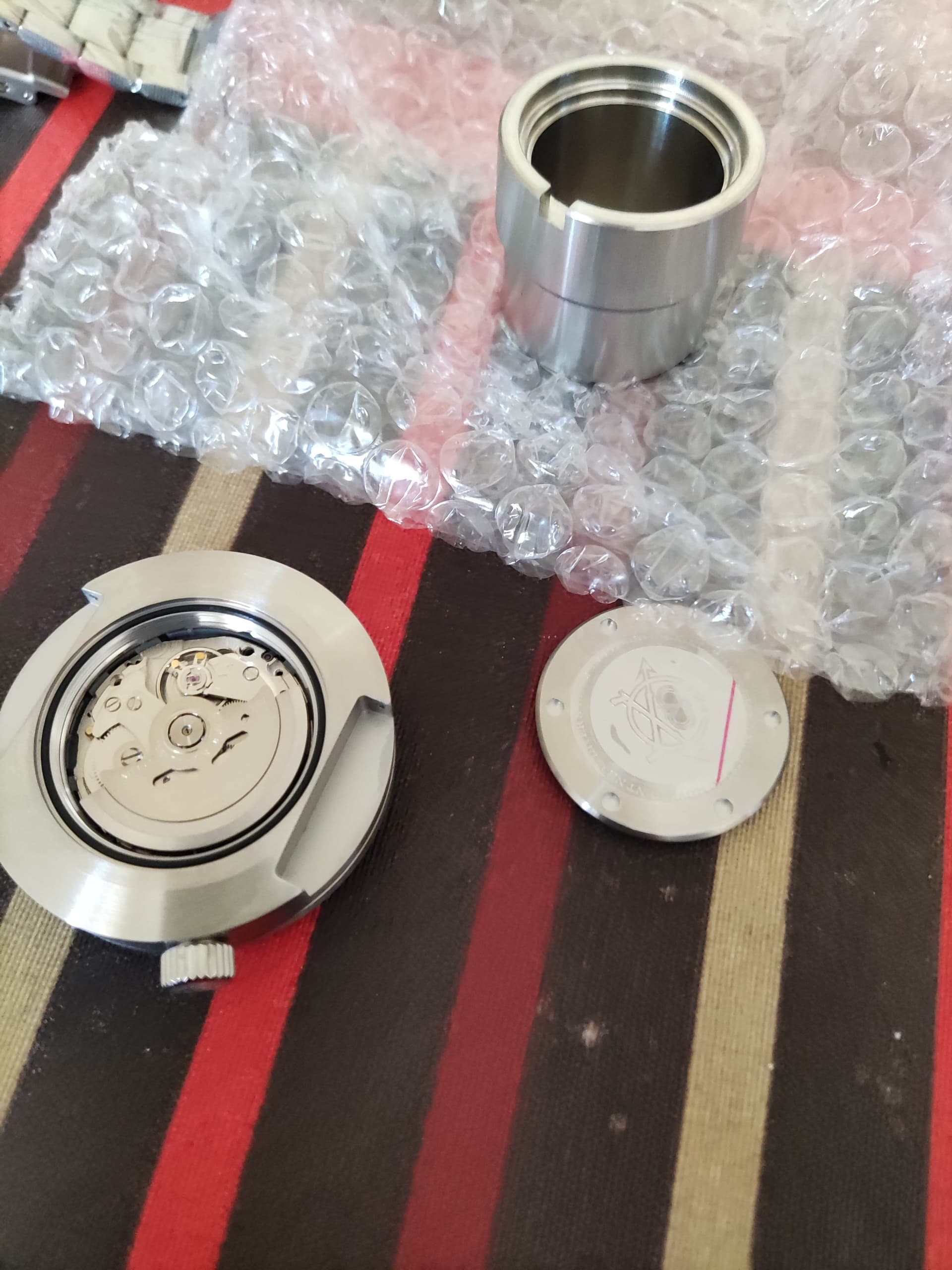

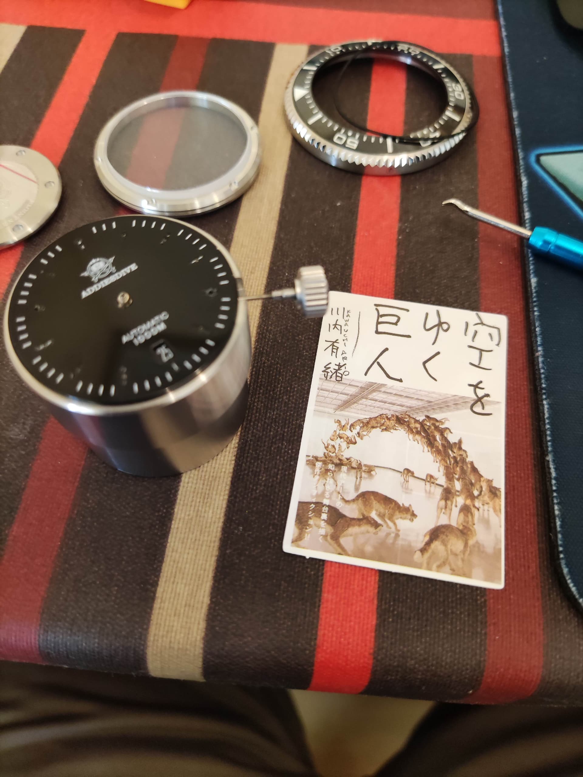

Pero abrir este reloj fué un gran reto. Por abajo se gira la tapa y accionamos para sacar corona-tija
Pero la máquina entera sale por arriba.
Para abrir arriba tuve que investigar. @Rafah me ayudó porque él ya lo había hecho antes. También pasé por este hilo

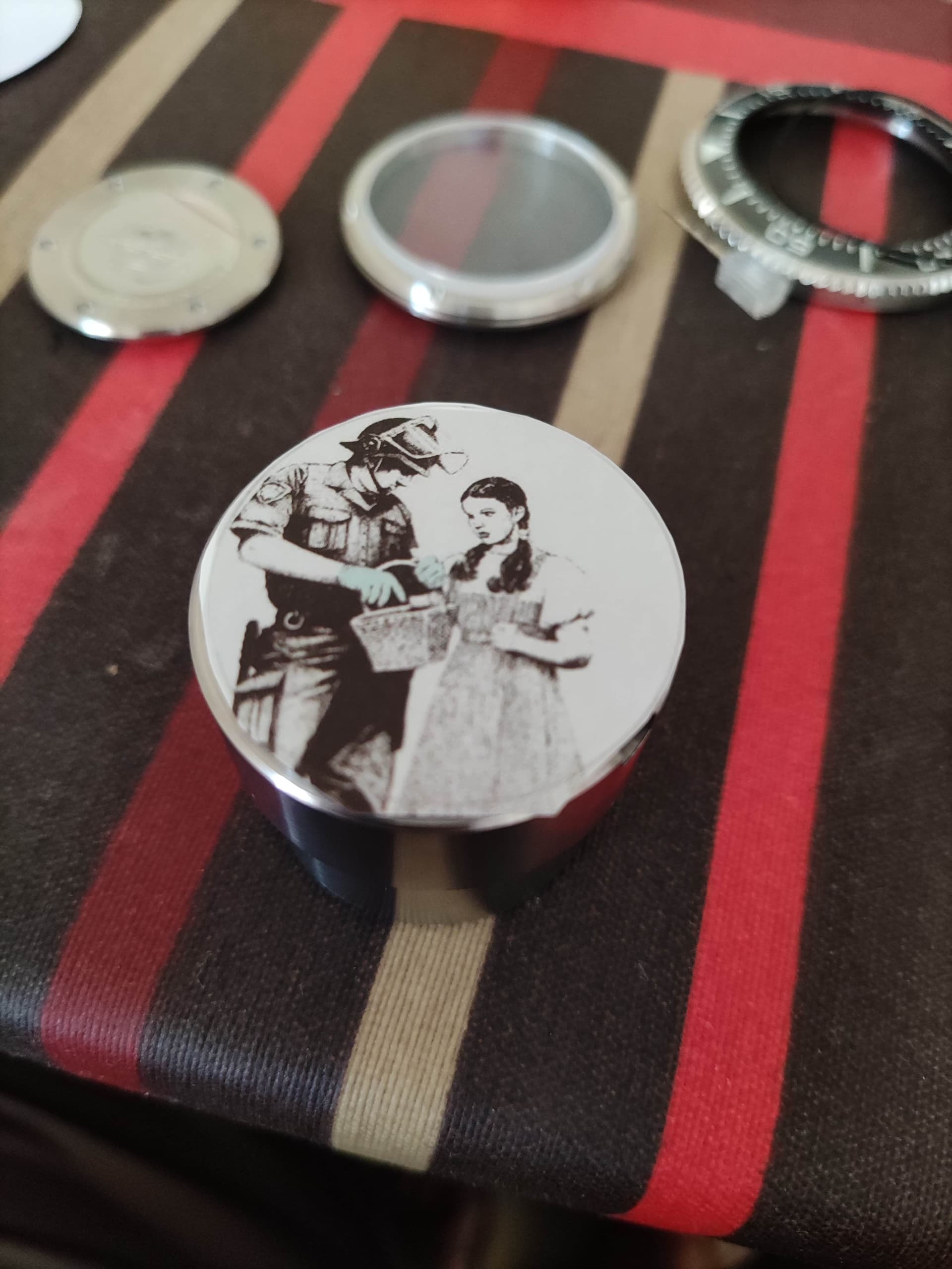

Básicamente hay que girar con una pelota sobre el frente del reloj. Por un lado se afloja el bisel que viene con un sistema endiabladamente difícil.
Luego sin bisel está la zona del cristal que sale a rosca, con la pelota una vez más.
Me costó bastante abrir. Luego ya

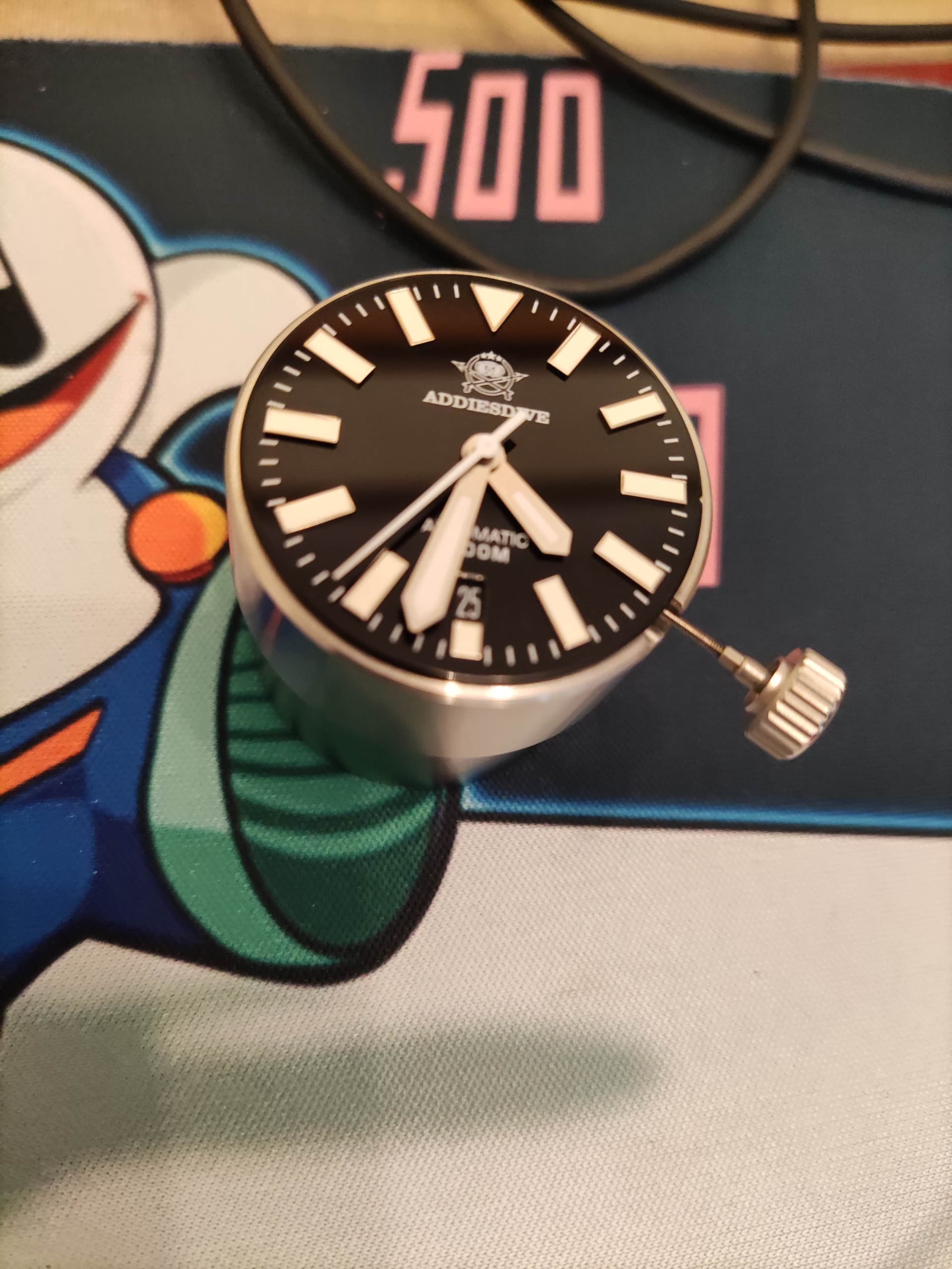

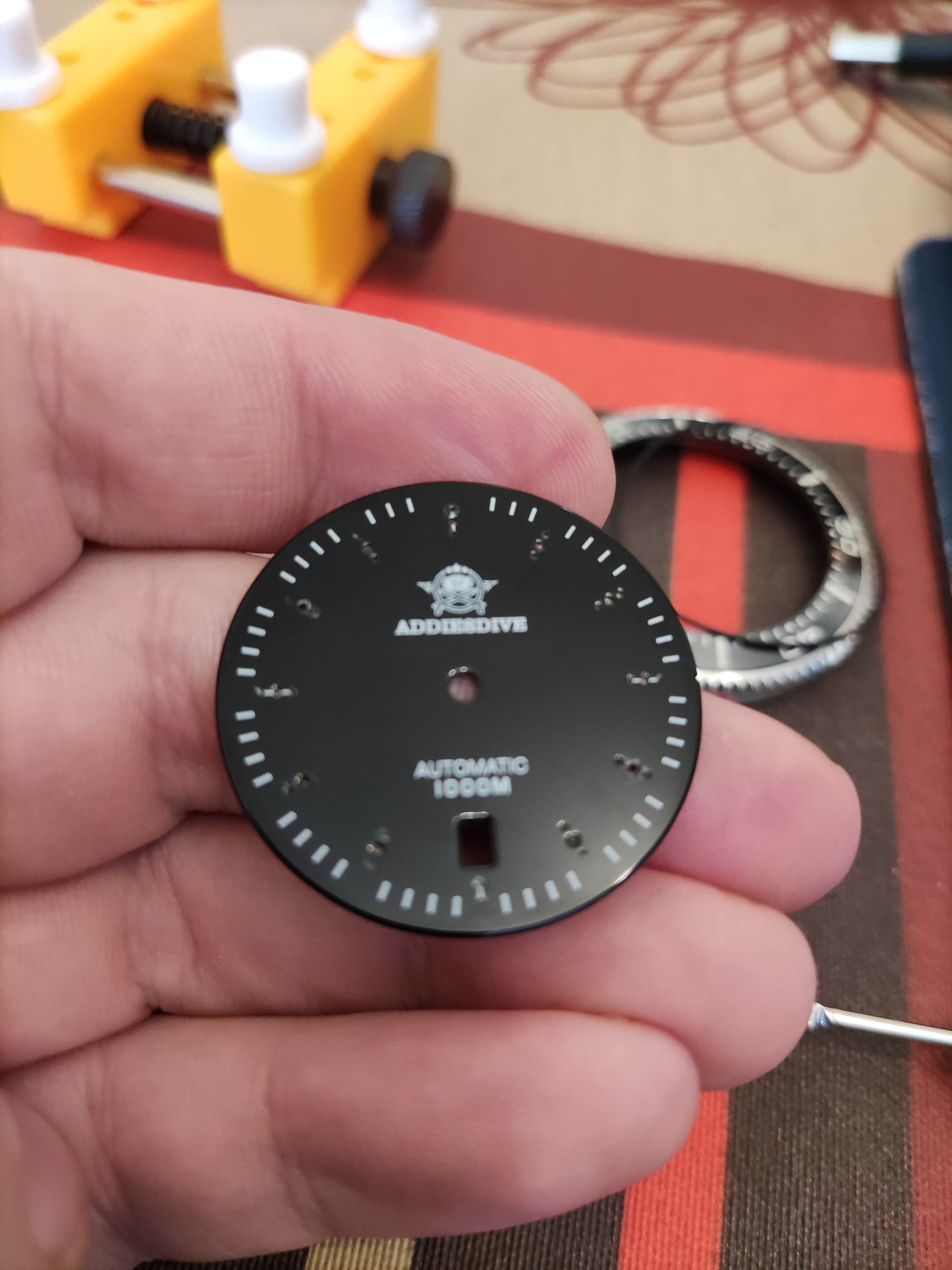

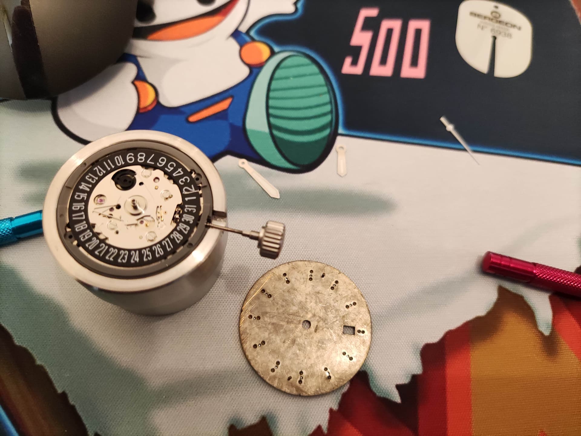

A desmontar

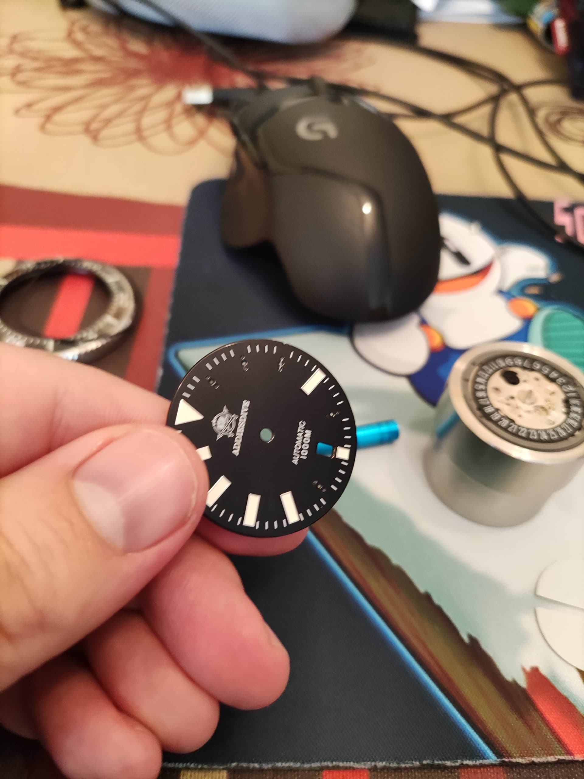

Índices fuera

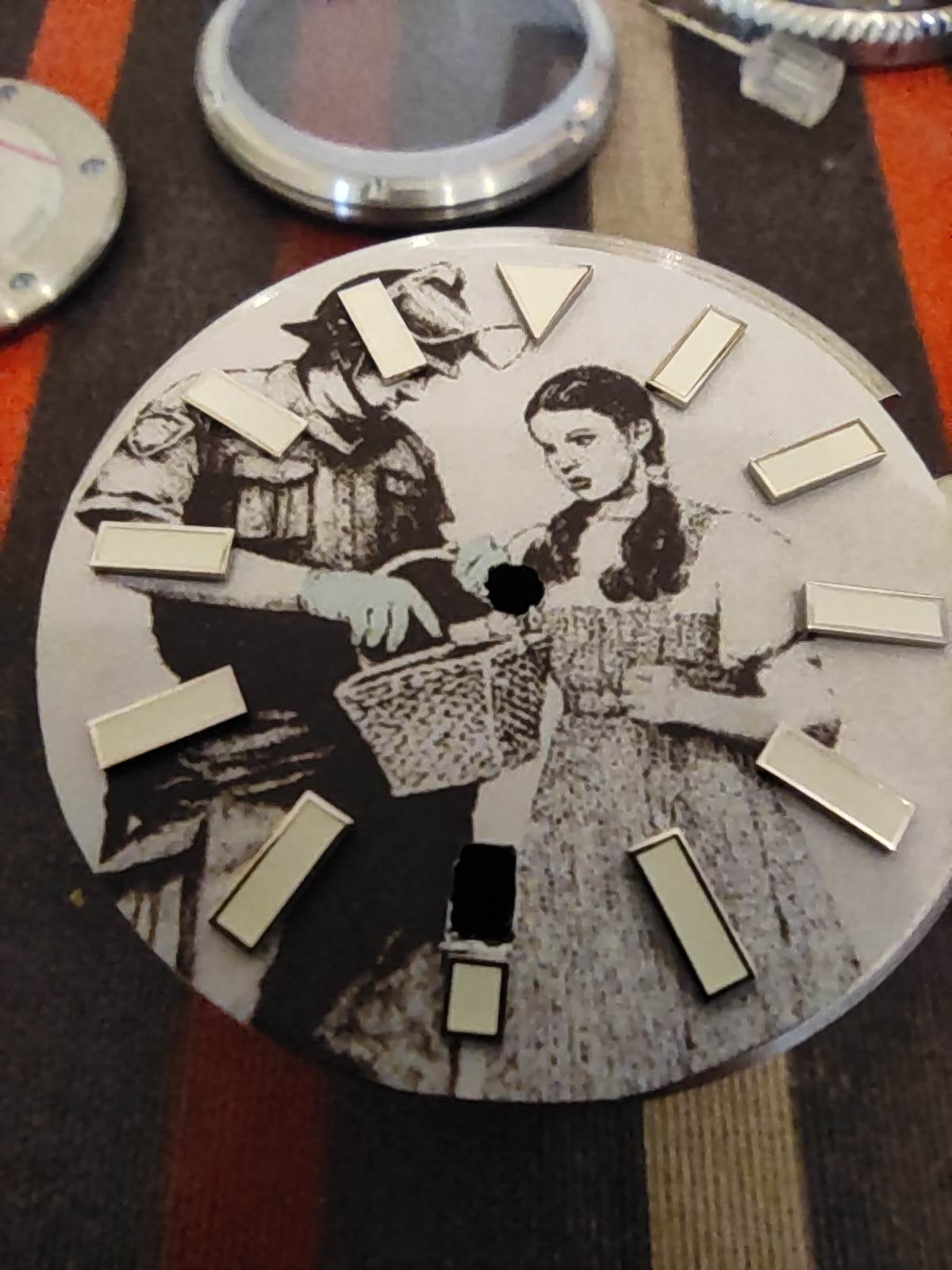

En este punto tenía que decidir qué poner
Un candidato que no fué elegido

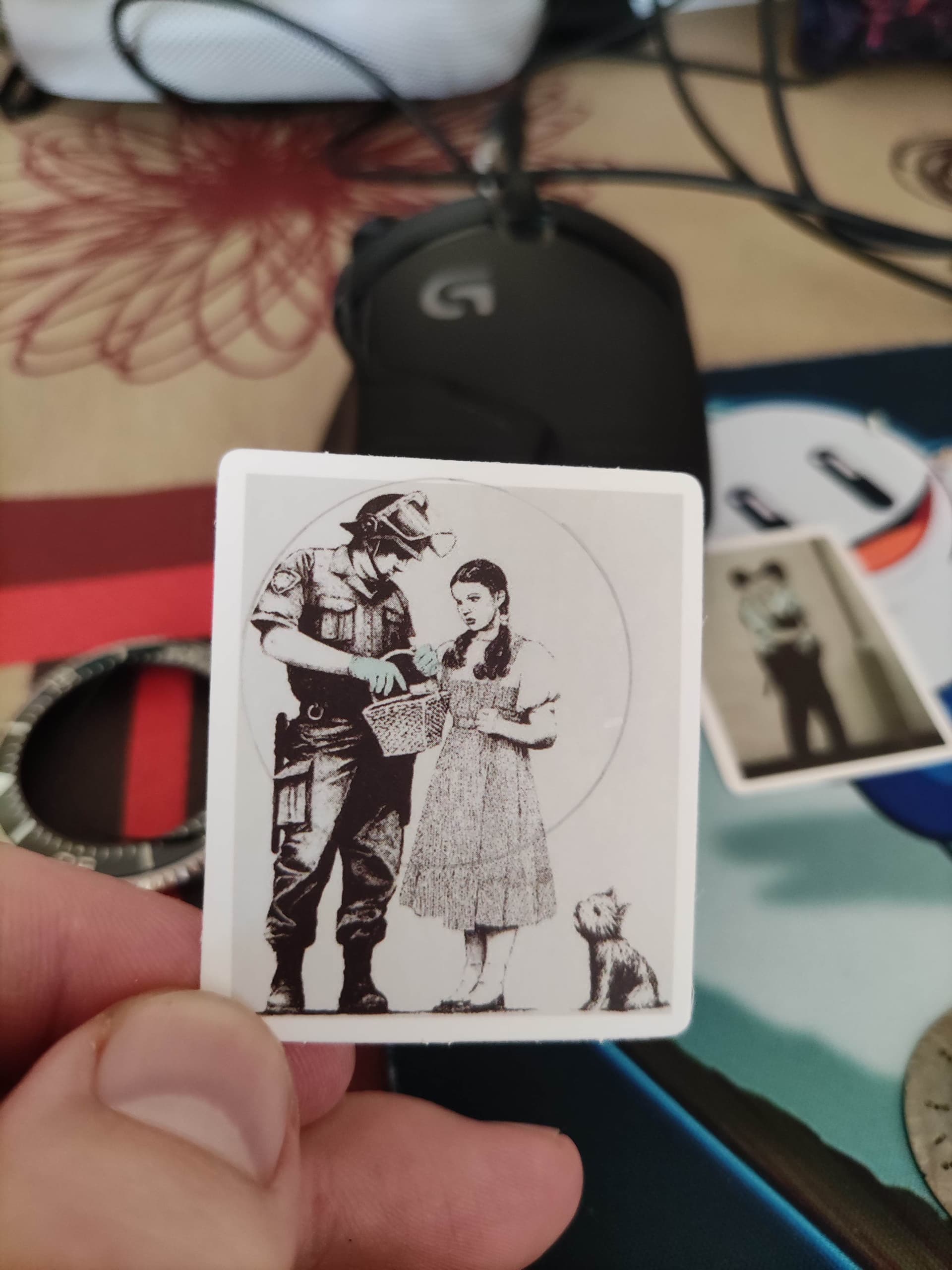

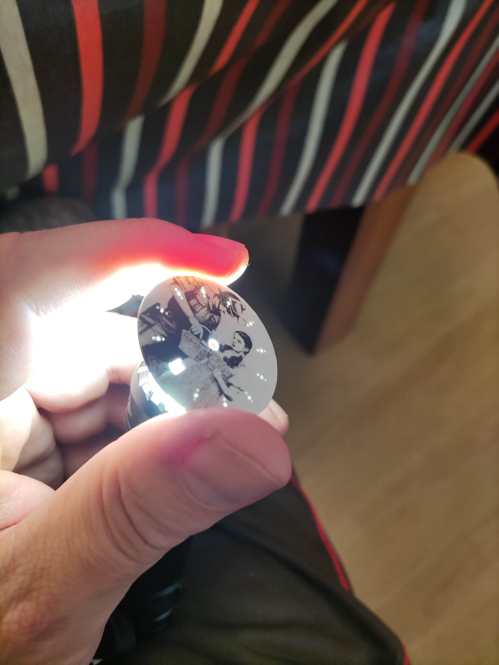

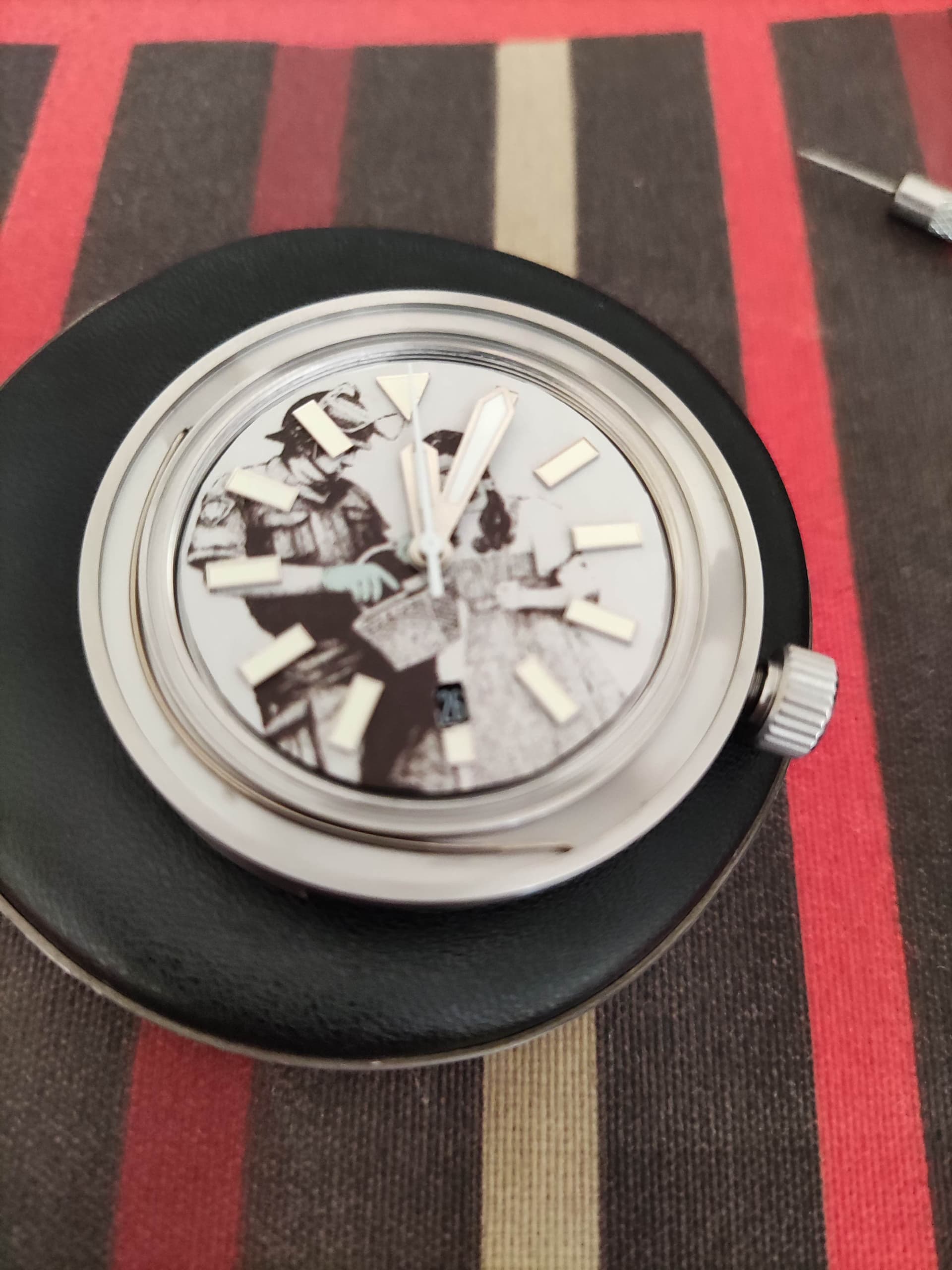

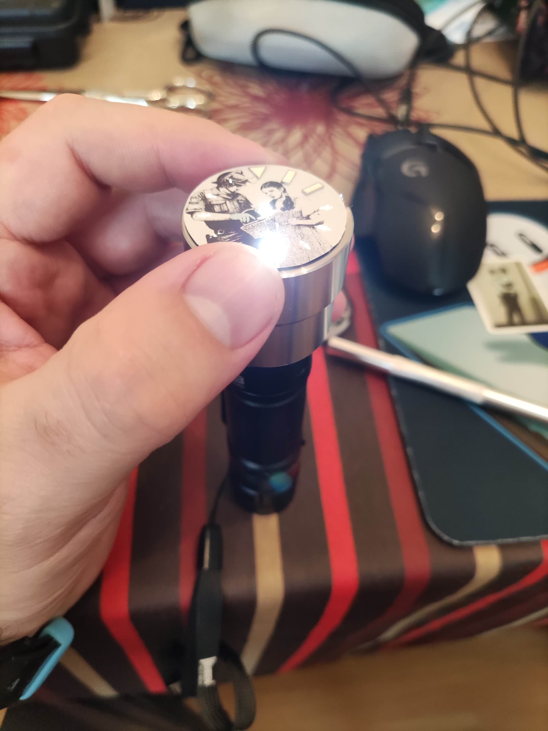

Luego cogí un paquete de pegatinas de Banksy y tenían varias el tamaño perfecto
Bingo

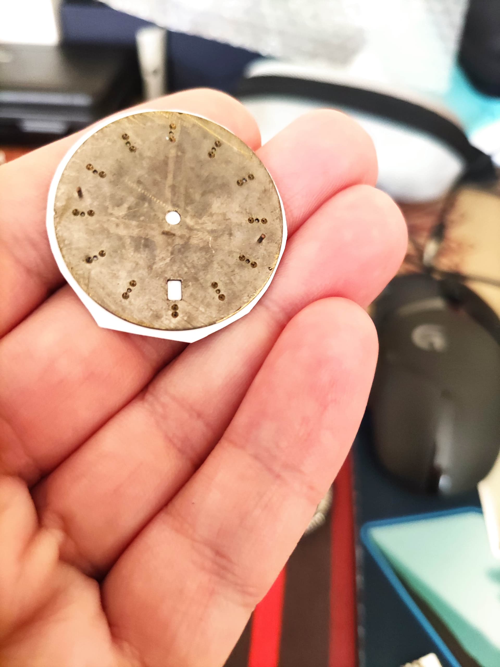

A poner los índices.
Aquí me di cuenta que al agente le tapaba algo la cabeza y que en futuras ocasiones habría que estudiar antes de agujerear.
Dejé las mismas agujas. Habrá quien piense que mejor hubieran quedado unas más oscuras o de otro color por ser el fondo muy blanco y negro…

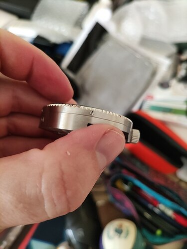

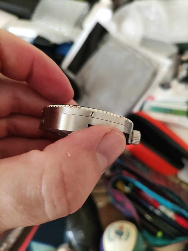

Listo para cerrar. Pero este fué el momento más crítico del proyecto, porque el cabronazo no cerraba.
Hay que coger el alambre, meterlo al agujero de la caja, el otro extremo a un diente del bisel y poco a poco ir llevando hacia adentro hasta poder ponerlo dentro. Es difícil, a pesar de todo y lograrlo no hace click. Aún falta otro paso. Hasta que me di cuenta de que había que volver a cerrar con la pelota otra vez en su sentido contrario, pues pasé una tarde volviendome loco, investigando, preguntando,…
Al final lo conseguí
A cabezón me gana poca gente
Y eso es todo.
Que tienen en común Judy Garland, Banksy y un Puck?
Este reloj.

La verdad es que no le recomiendo a nadie usar como base para un mod este Puck, es la peor idea del mundo :rofl:
Pero bueno, bien está lo que bien acaba

Por detrás se empujan con una aguja, o alfiler o imperdible. Cada uno tiene un grosor.
Estos en concreto aguja, porque van puestos con 2 pinchitos muy finos.
Los redondos son mucho más gordos.
Luego los aprietas y quedan más o menos firmes, pero con todos puestos de nuevo les doy una gota de pegamento escolar por detrás.

Al final todo es ponerse. Pero si un día lo quieres intentar no elijas un Puck, casi cualquier otro tipo de caja es mucho más fácil :grin:
Eso me ha quedado muy claro. He sufrido leyendo la aventura de abrir el puck. Madre mía que cosa más complicada. En mi cado que empezaría por un 50m​:sweat_smile::sweat_smile:
Fue difícil de abrir. Pero de cerrar mucho peor todavía
