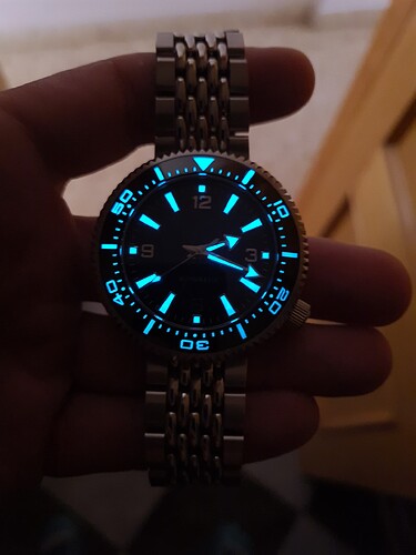

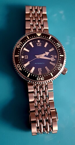

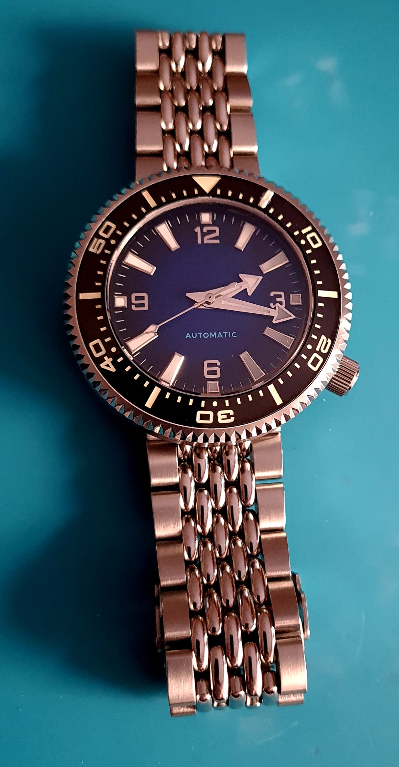

Bueno pues aquí dejo mi invento con un addiesdive puck, no es fácil porque es medida no muy habitual para encontrar dial, además el dial ha sido modificado doblemente, primero rebajarlo de 33mm a 32,6 y segundo únicamente lleva patillas para posición de las 3, así que se han retirado éstas y el dial va pegado con cinta doble cara de las que se usan para pegar los insertos. Manecillas planet ocean con la manecilla de segundos sin la pintura roja de la punta, dial y manos con lumen a juego con el inserto, que por cierto ha sido la parte negativa de la modificación, ya que lo he partido a la altura del 5. Se ha sustituido la corona por otra mas pequeña y finalmente el armis por éste de grano de arroz

Parece tener buen lumen ese dial, no?
La corona te rosca ok?
Un saludo y enhorabuena.
Si, antes de montar el movimiento lo tuve sumergido en agua un buen rato y todo bien :wink:, el lumen a la altura del dial original, gracias un saludo

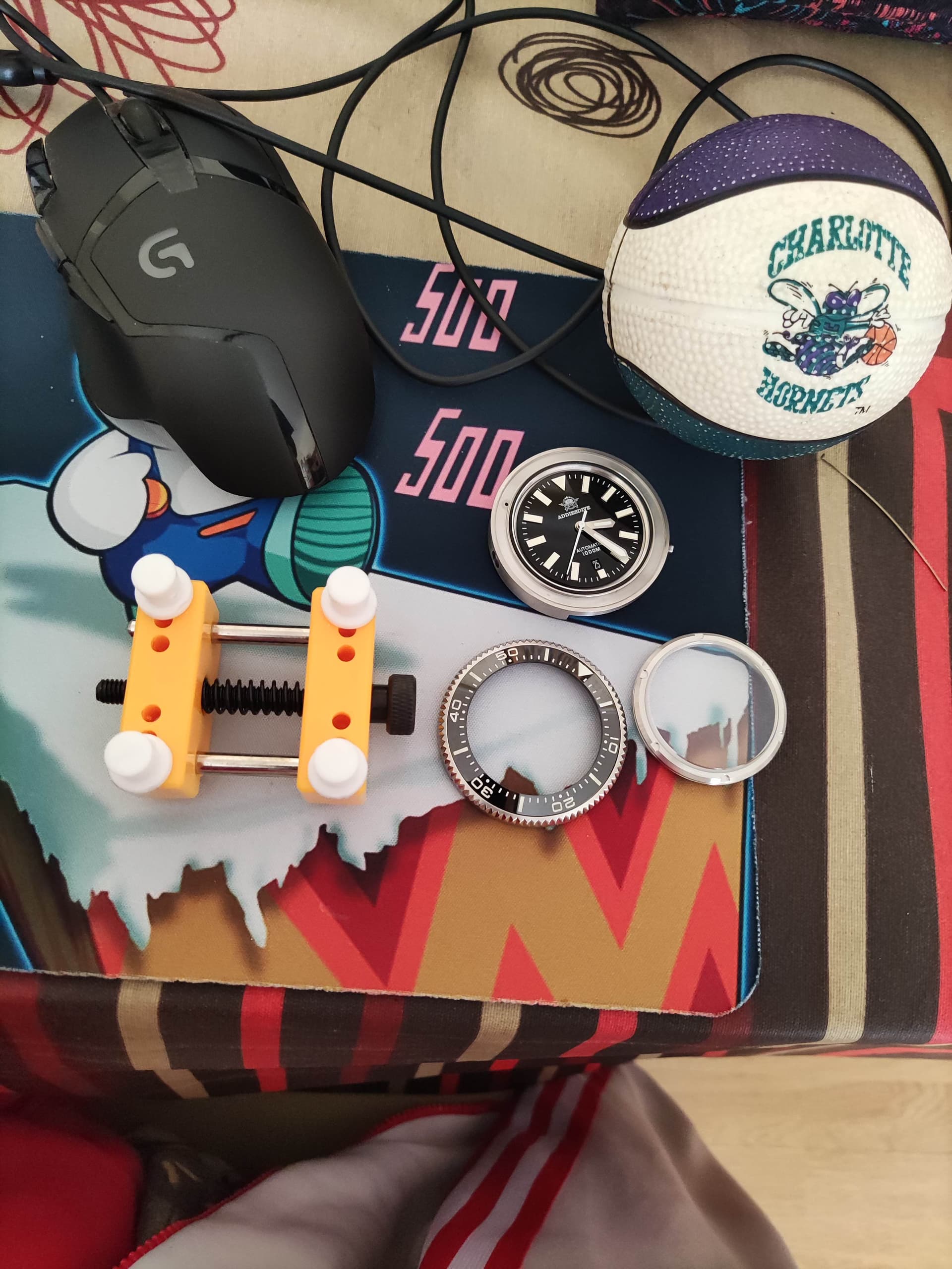

Refloto este hilo porque estoy intentando abrirlo por arriba y está pudiendo conmigo :joy:
Por detrás lo abrí fácil, pero por delante no soy capaz.
He probado ya con diferentes pelotas, pero no tengo ninguna como la del vídeo de Youtube que tenéis abajo.
Cómo lo abriste tú?
No sé si pedir una bola de esas en Ali…
Yo lo abro con una pelota de goma de esas de aliexpress
Pediré una a ver. Y ya te contaré
Buenas noticias
El cabronazo del puck no ha podido con mi cabezonería ni con el poder de los Charlotte Hornets
:smirk:
Eso sí, ahora no sé cómo se pone luego la pieza que es como un trozo de alambre. Un extremo dentro del agujero, el otro?
