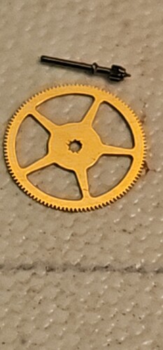

Hola foreros.

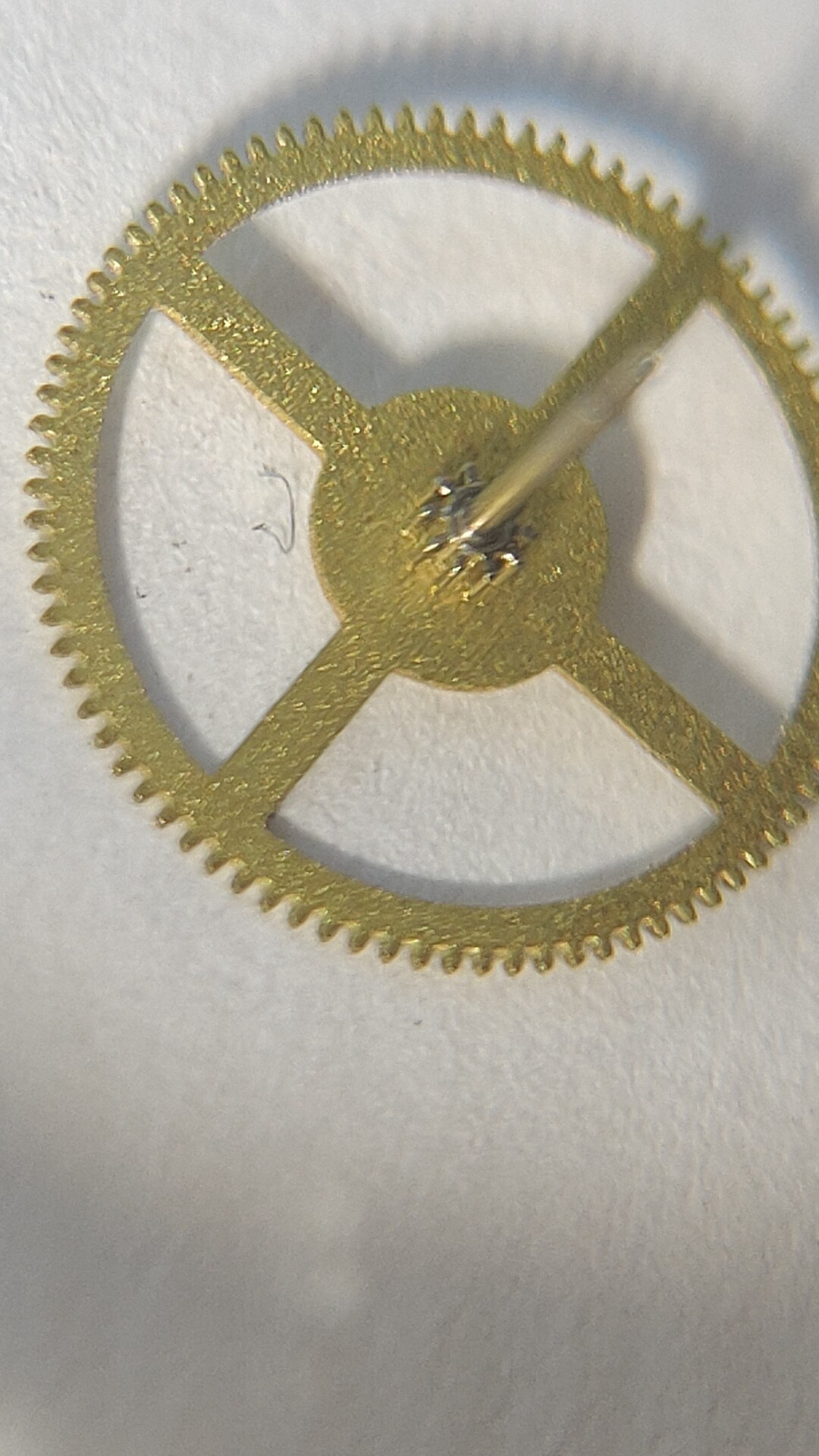

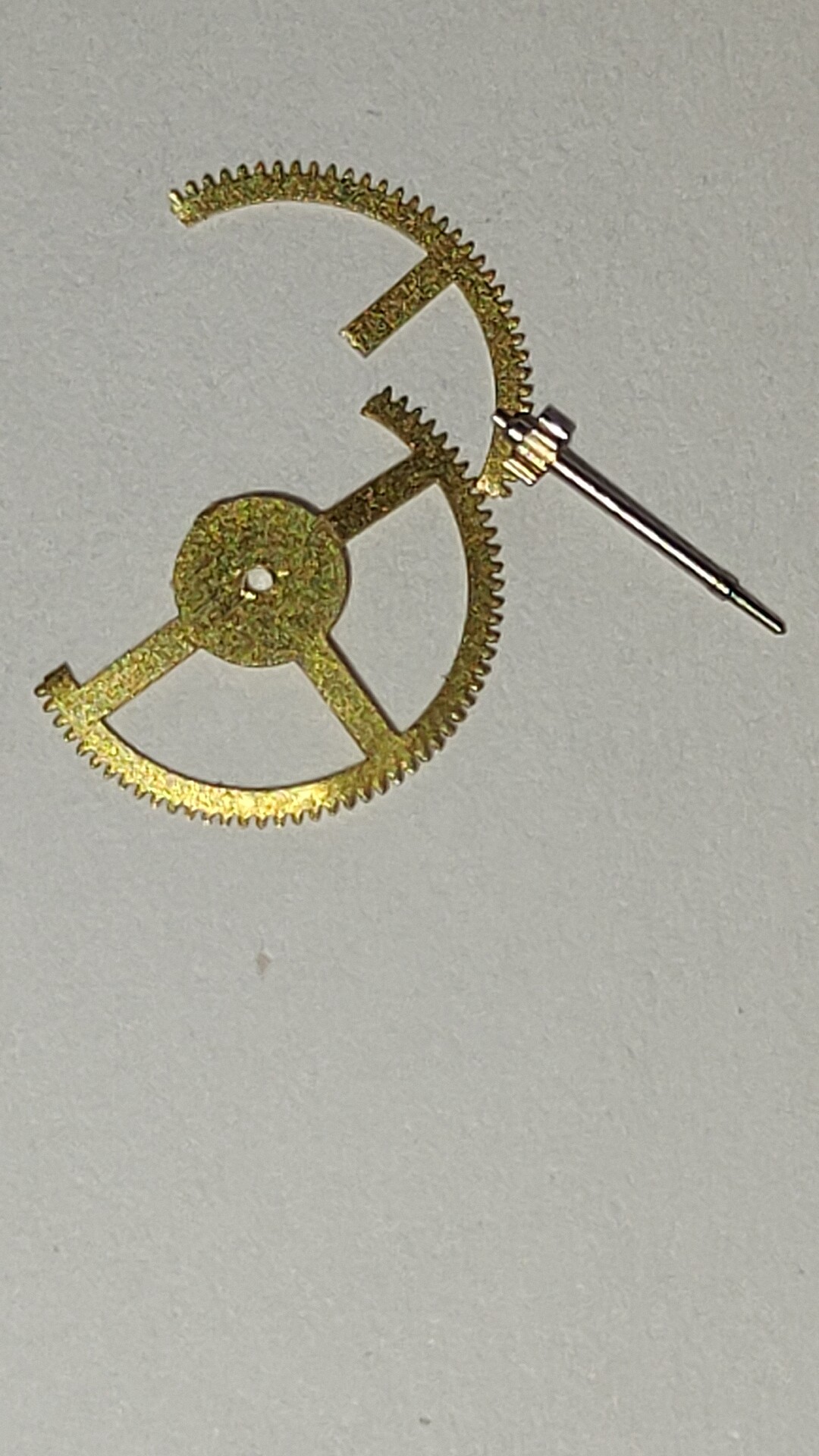

Hace tiempo comenté que intentando recuperar el giro de la masa oscilante había roto algo, posiblemente en el tren de engranajes. Y así parece ser. Compré algunas herramientas y me aventuré a desmontar el tren y encontré lo que se ve en la foto: una rueda y su eje separados. Sin embargo no parece que nada estuviera roto. ¿Esto es reparable? ¿Se puede volver a montar el eje en la rueda? ¿Es simplemente insertar los dientes del eje en las aparentes estrias de la rueda y volver a montar?
Muchas gracias desde ya.

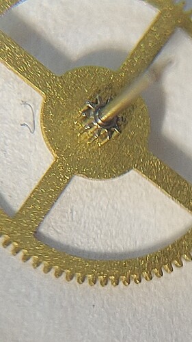

El eje va a presión, quizas haya obtenido holgura y haya acabado por separarse. Es lo que mas me cuadra porque el eje es acero y la rueda latón…
No soy relojero ni mucho menos, solo es una opinión.
Holgura no. Se me escapó el destornillador y le debo haber dado a la rueda y se salió porque soltó toda la cuerda.
No me imagino como iría armado. Si alguien me orienta será agradecido.

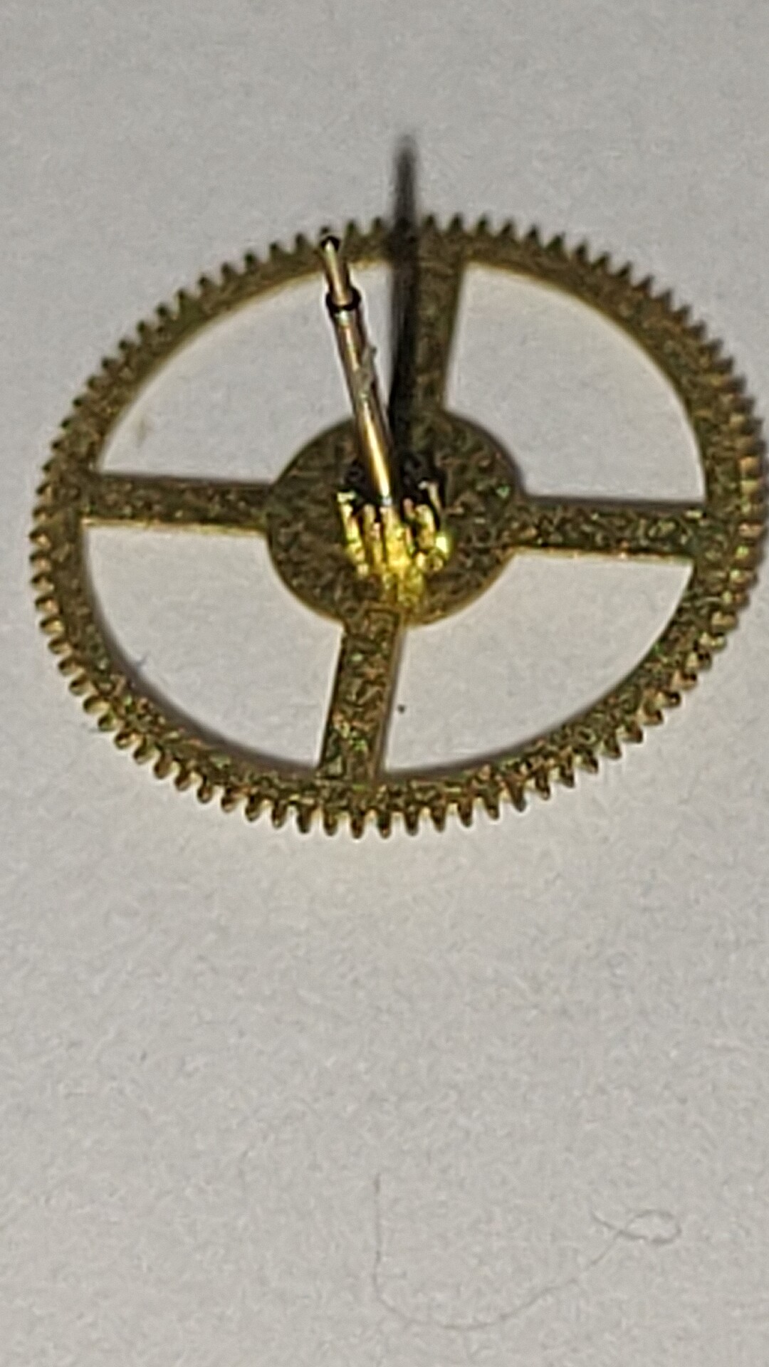

Creo, si no ando perdido, que es esta misma
Y sí, va metida a presion. Solo te digo que hay que hacerlo con sumo cuidado porque…
Aunque esta no lleva estrias, lo que entra a presion es el segundo segmento del pivote. Pero el sistema de anclaje pivote/rueda sera la misma historia.
Habria creo yo que empezar desde el pricipio…No?

Es simplemente insertar el eje en la rueda.
Pero, después hay que sellarlo con un botador y una Clavera sino se hace así se volverá a romper.
Si tienes algún relojero de confianza, te lo hará, eso se tarda poquito y no es complicado.
Si no, intenta hacerlo tú con unas pinzas, no es lo mismo pero puede funcionar.
Cuidado, se puede partir el eje.
Eso mismo estaba pensando. Llevárselo a un relojero que me lo haga. Gracias por la información.
