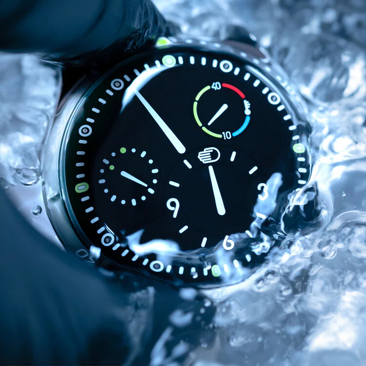

Desde sus primeros diseños se enfocaron en lograr combinar la estanqueidad de sus relojes con un diseño muy marcado por la tecnología tan innovadora que utilizan en sus creaciones.
Aunque todos digamos que no, la estanqueidad de nuestros relojes es una de las especificaciones más comentadas entre nosotros, los aficionados a la relojería, ya que es muestra de la robustez de la construcción de la pieza.
Sin duda, Ressence logra llevar esto de una forma diferente a como estamos acostumbrados.

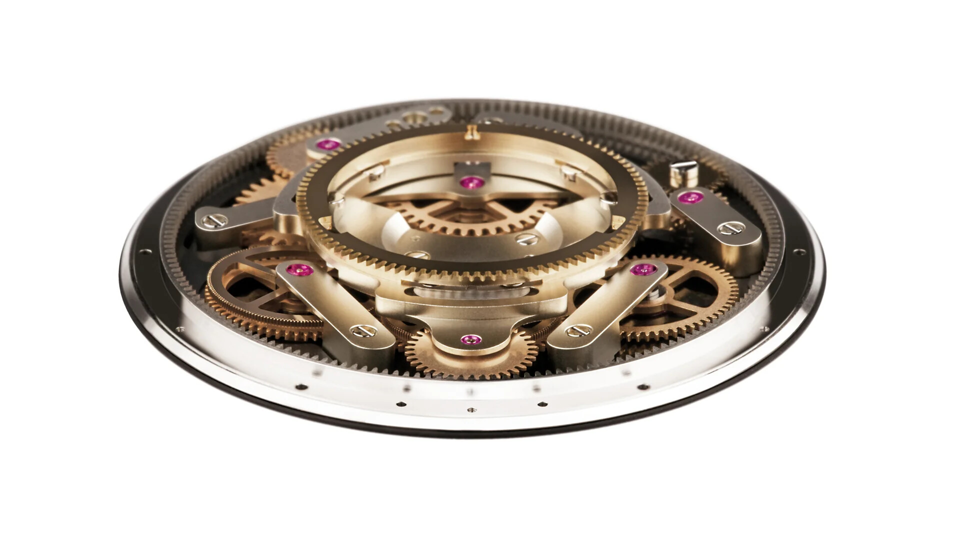

El sistema ROCS.
Las siglas significan Ressence Orbital Convex System .

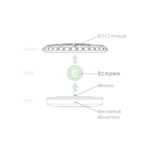

A ver si logro explicar cómo funciona todo.

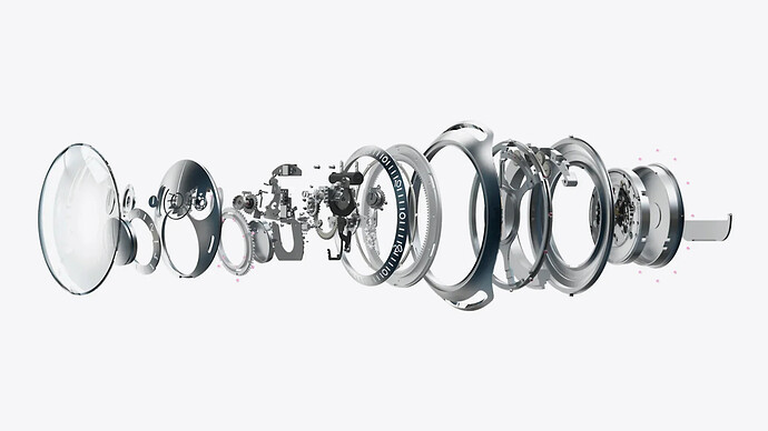

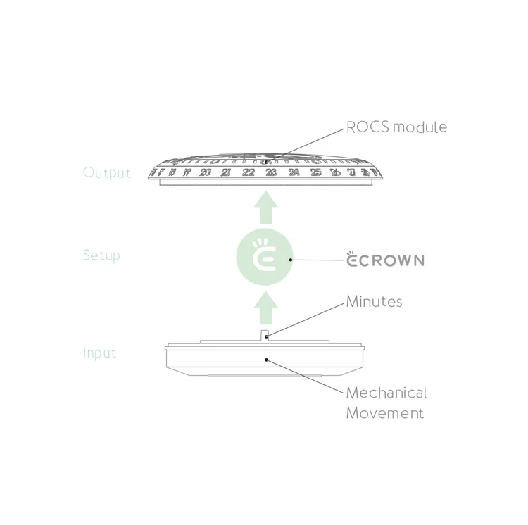

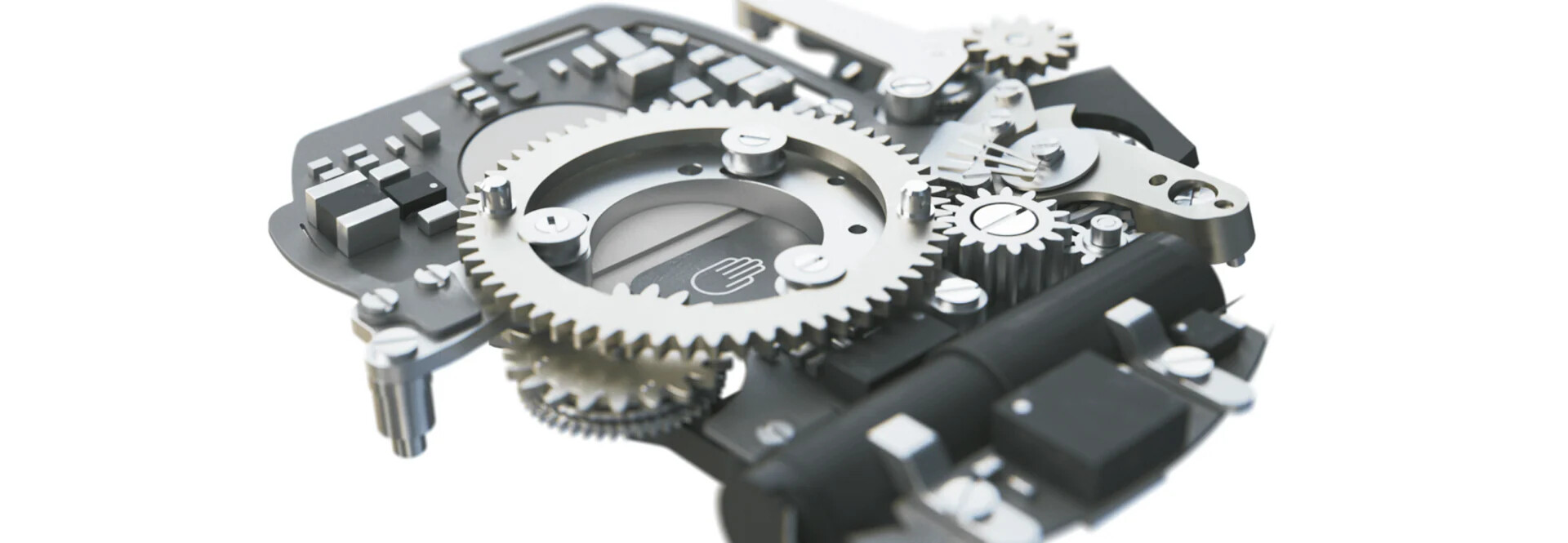

El reloj mezcla este sistema ROCS con dos cámaras separadas, una cubierta por aire que alberga un calibre 2824A de ETA y otra por aceite, que alberga este sistema ROCS y ambas esferas se conectan mediante transmisión magnética.
la única información que ROCS recibe del calibre son los minutos, nada más.
Una vez que los minutos llegan al sistema ROCS este pone a girar el primer disco orbital, el de los minutos. luego, las horas, segundos, fecha, etc. los cuales se muestran en otros discos los cuales están coordinados por el movimiento de los minutos.
Debido a esto se consigue un sistema de discos rotatorios a distintos ritmos, que además orbitan alrededor de la esfera al ritmo de los minutos.

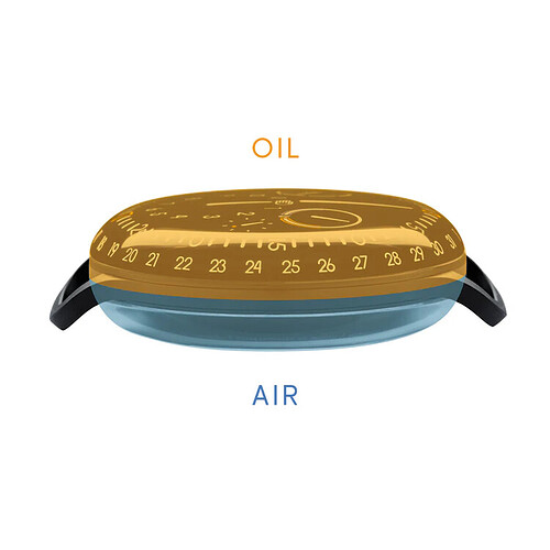

La mitad superior de la caja, la que alberga el ROCS, está cubierta de aceite. Este aceite se aplica y sella a -5 grados, temperatura en la que se encuentra en su estado de mínimo volumen.
Originalmente, el creador quiso rellenar el reloj entero de aceite, pero debería haber recurrido a movimientos de cuarzo, por lo optó por estas dos cámaras separadas.
Debido a la existencia de estas dos cámaras, el sellado debía ser perfecto lo que planteó el problema de cómo unirlas.
La solución son los imanes los cuales se encuentran en el minutero del ROCS y en la parte inferior a este.
Los imanes tienen 1 mm de diámetro y un grosor de 0.5 mm. Y volvía a generar un problema, ¿cómo evitar que estos imanes afectaran al movimiento?. Y lo lograron a través de conductores magnéticos con un campo de actuación muy pequeño y que crea un bucle magnético alejado del movimiento, además, una aleación especial protege el calibre.

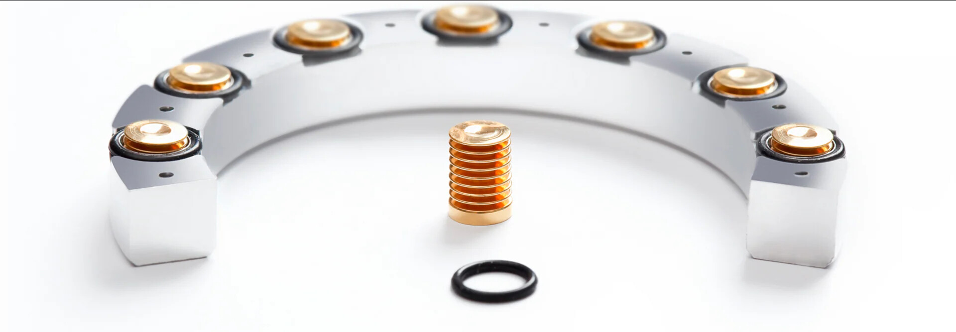

BELLOWS SYSTEM
La temperatura afecta enormemente al aceite de los relojes por lo que han creado un sistema de fuelles para compensar y que se equilibre automáticamente este problema desde los -10 grados hasta los +55

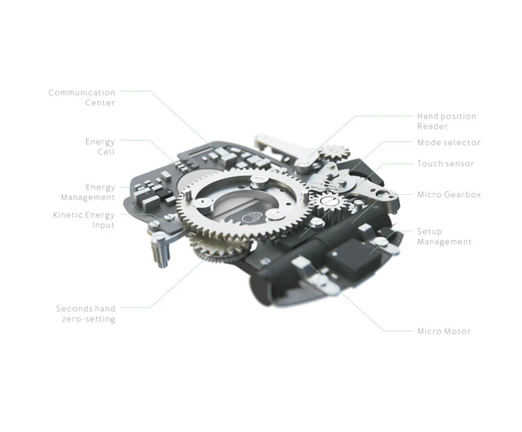

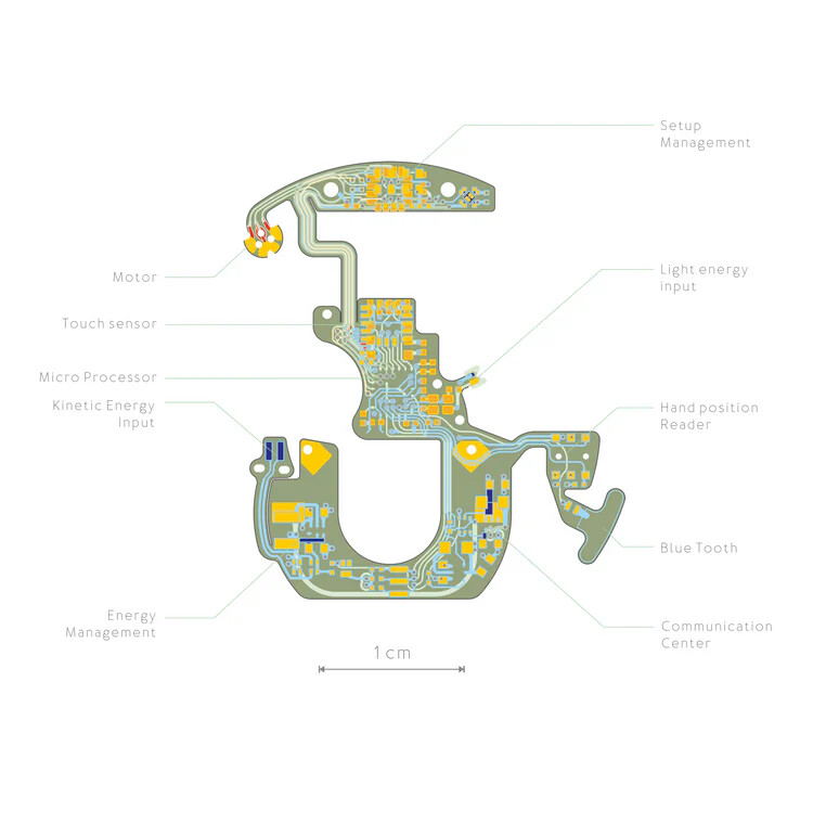

El sistema E-crown.
Es un sistema que se activa tocando el cristal de la esfera y que conecta el movimiento mecánico con el módulo ROCS.
Utiliza energía fotovoltaica para su funcionamiento llevando células fotovoltaicas tras 10 micropersianas en la esfera

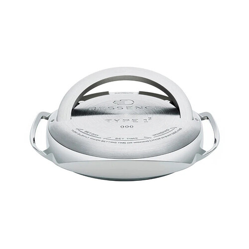

Sustituye las funciones de ajuste de cualquier reloj mecánico, pero sin interferir en ningún momento con el tren de engranajes que va del barrilete a las agujas.
La hora se ajusta manualmente mediante la palanca del fondo de caja y dicha hora se convierte en la hora de referencia para futuras monitorizaciones, ajustes y configuraciones automáticas.
Cuando el reloj no se usa reloj y el movimiento se detiene, E-crown se activa automáticamente para que al volver a colocarlo en la muñeca ajuste automáticamente la hora.

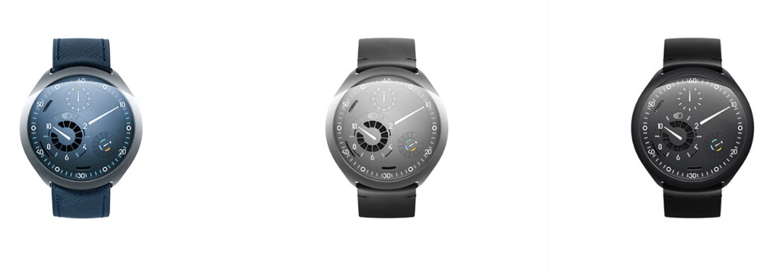

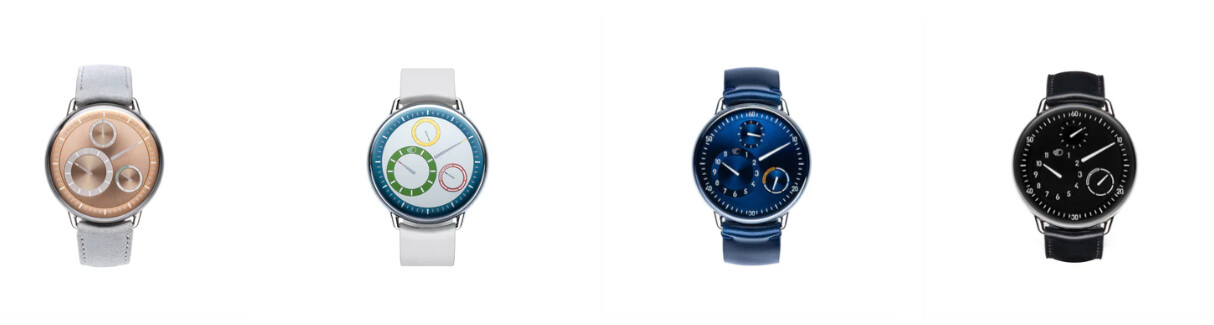

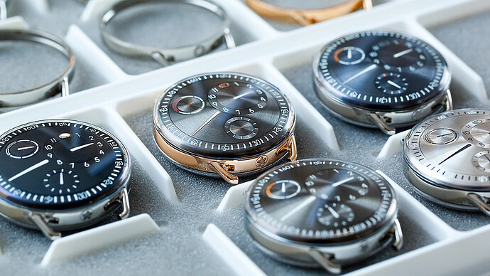

Modelos.

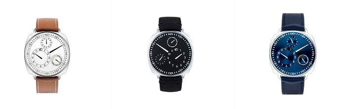

Type 1.
Type 1º
Type 1.2
Type 3
Type 5 el diver visto a su manera.
Type 7 con GMT
Type 8
Type 9 de 39 mm. con 39 gramos.
