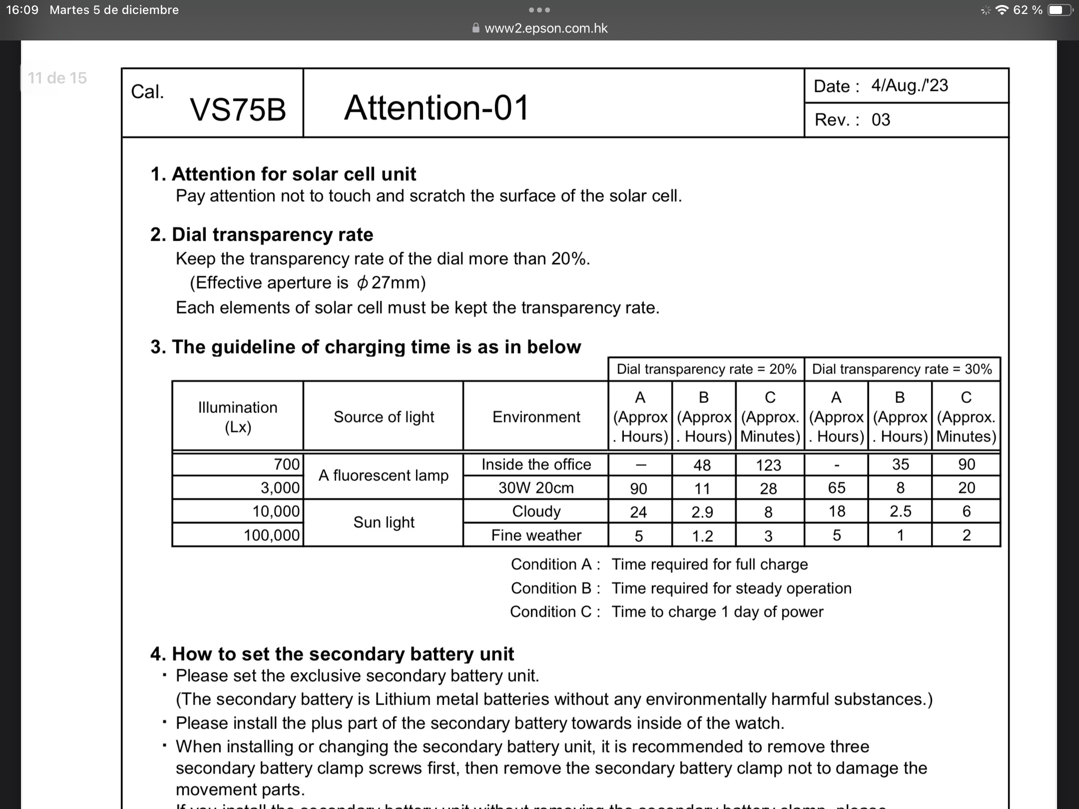

Creo que deberías haber reseteado el reloj al cambiarle la batería. En la foto del calibre hay un contacto que pone ac, que es donde tienes que puentear con el positivo de la batería.
Creo eh, que ese calibre nunca lo toqué.
Ya, más o menos eso entendí en el manual en inglés. Pero funciona todo bien sin tocar nada, y así vale.

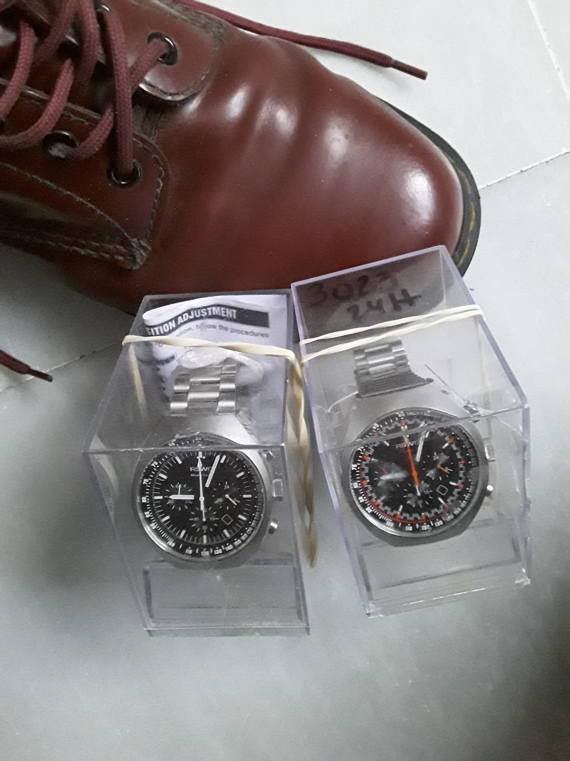

Pd.Tengo los relojes como se ve en la foto.
Es nesesario sacar la corona?
Afecta esto a que se continuen cargando? ( con la corona sacada)
Un abrazo
Para que quieres sacar la corona? :thinking:
Déjalos con ella cerrada, y funcionando :+1:
Siendo solar, con no guardarlo en un cajón o sitio sin luz debería ser suficiente.
Buenas , os dejo por aquí los datos de carga del calibre solar
En 5 horas al sol cargaría y tendría una reserva de 6 meses con esa carga
Muchas gracias por documentarlo tan bien.
Nos va a ser muy útil
Yo los relojes solares los tengo en una caja con cristal transparente. Y la suelo colocar cerca de una ventana que le de claridad. Directamente a la luz del sol no los expongo. No creo que sea bueno para la pintura del dial.

Es lo correcto, sol directo no, no se trata de tostárlos.
Uy que cajas más majas para los solares… Tienes la referencia @SILVERSURFER?
Buenas tardes
La verdad es que me las dio un colega, emn ellas venian relojes propagandisticos.
Y no sabria decirte ni la marca de loscrelojes ni ningunacreferencia, si lo veo le preguntare y tecdire algo
Un abrazo
