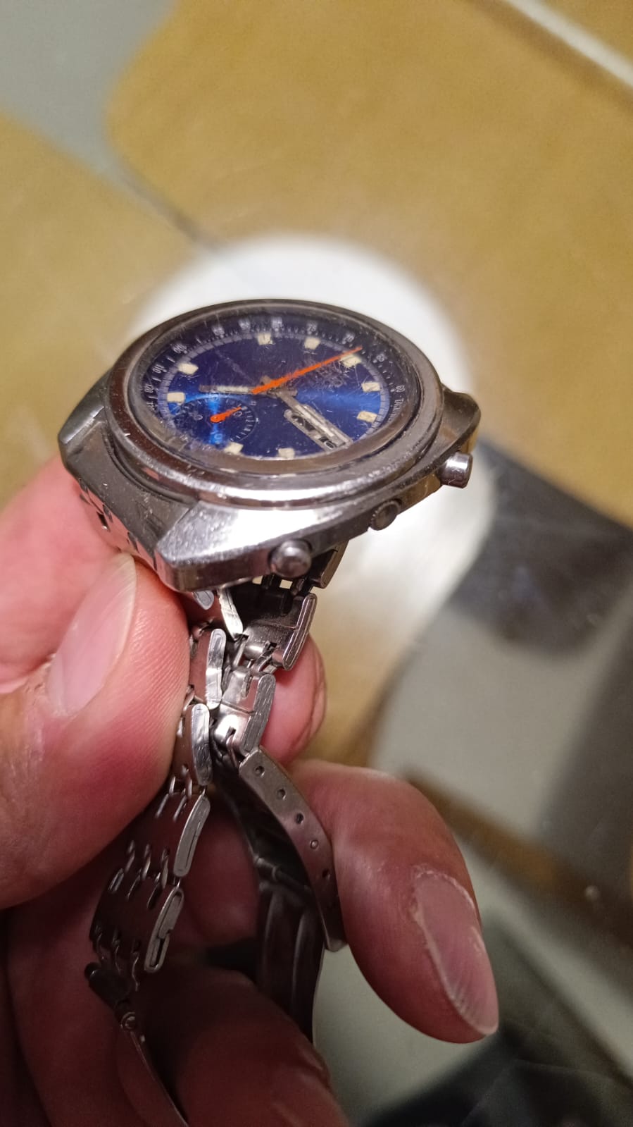

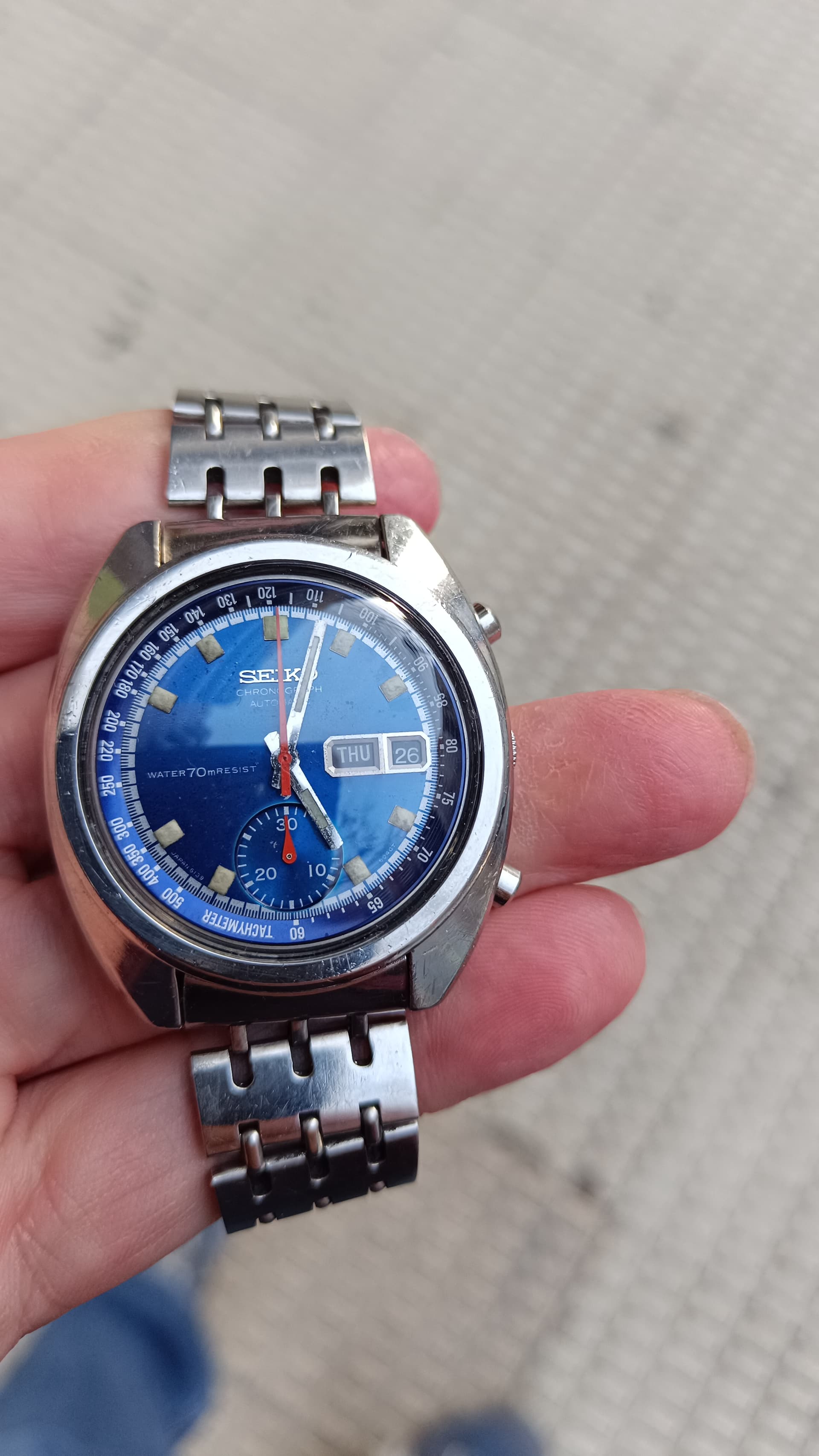

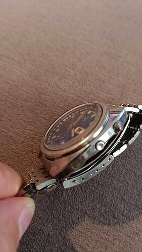

Os quiero contar sobre este Seiko, 6139 6013 de esfera azul.
Lo herede de mi padre hace años, el, se lo encontró en la calle hace más de 45 años, debajo del escalextric que había en la glorieta de Carlos V, delante de la antigua estación de Atocha, en Madrid.
Había perdido el botón de reset y lo cegó con un adhesivo, así ha estado hasta ahora.
No funcionaba, está bastante deteriorado y lo he tenido en un cajón hasta hace unos meses que lo he recuperado.
Lo lleve a un relojero para que lo pusiera en marcha, lo abrió, ajusto la cuerda y con eso se puso a funcionar, hasta ahora, Lo he usado durante unos días y no ha dado ningún problema.
Enredando en internet, cme decidí a comprar un botón en eBay, de segunda o tercera mano, no se si sería caro, pero quería intentar colocarlo y hacer que recuperara la función de reset.
Así lo hice, me arme de valor y paciencia, es la primera vez que me lanzo a meter mano a un reloj de pulsera.
Me senté, desmonte el armis, abri la tapa, saque la corona y con cariño extraje el aro retenedor y con todo fuera, me lié a limpiar el adhesivo.
Con una lupa y un alfiler, fui vaciando el alojamiento del botón, me llevo más de 1 hora.
Al final conseguí limpiarlo, montar todo de nuevo y hacer que recuperara su función de reset.
Falla el dial de los días de la semana que se queda a la mitad cuando cambia, todo lo demás funciona correctamente.
Ahora, lo llevaré al SAT oficial de Seiko a que le cambien el cristal, las tóricas, un ajuste y limpieza para hacerlo brillar otra vez.
Teniendo en cuenta que es de marzo del 1972, se merece un cuidado y mimo extra por alguien especializado.
Ya os enseñaré el resultado cuando lo tenga.
Espero no haber sido muy pesado, quería compartir la aventura de esta maravilla.
Un saludo a todos

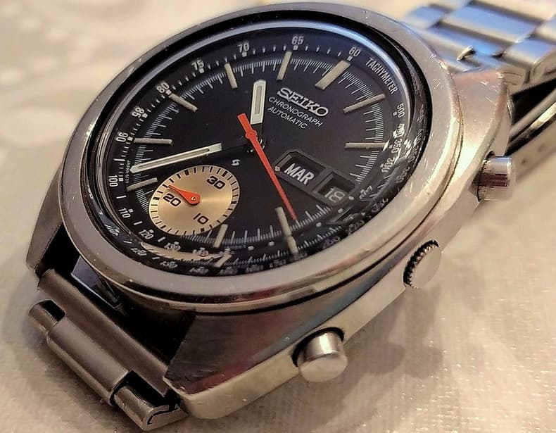

Yo, tengo un 6139-6012, como el tuyo (que en algunos sitios le ponen el sobrenombre de Bruce Lee, porque llevó uno parecido los últimos años de su vida). El mío es de dial negro, con subdial blanco, y el brazalete es diferente.
El mío lo tengo desde 1975, y está en perfecto estado. Únicamente tuve que cambiarle el cristal, que se había roto durante los años en los que estuvo olvidado.

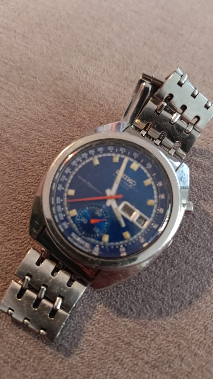

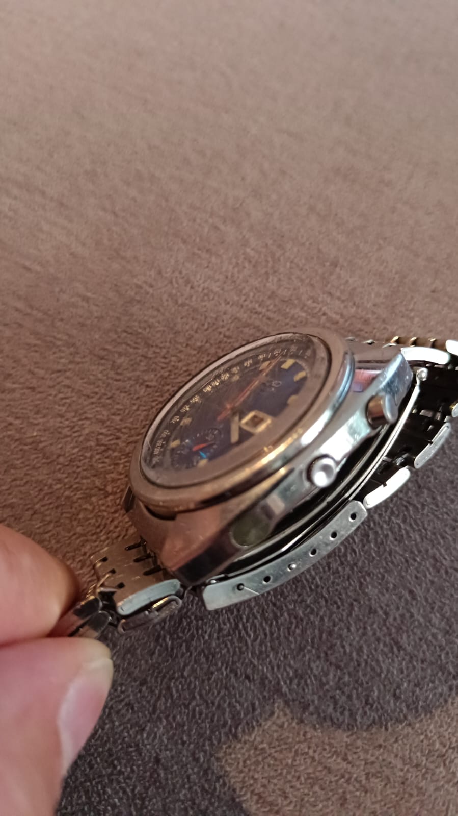

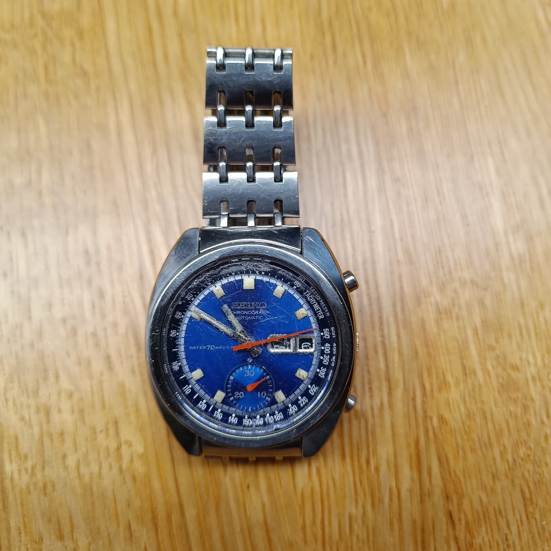

Después de muchos meses y mucha paciencia con el “relojero” (lo digo entre comillas), hoy lo he recogido.
La verdad, bastante decepcionado con “el profesional”, tiene engañados a mucha gente, pues me hablan bien de el desde diferentes lados, lo que es seguro es que no volverá a tocar un reloj mío en lo que le queda de profesión.
La primera vez que lo lleve, pasaba el tiempo y no tenía noticias, con lo que fui varias veces y no le había llegado “la ruedecita” eso me dijo en dos ocasiones.
Pasados los meses, llamé para preguntar y no me contaba nada.
Cuando por fin me llama me dice me ha cambiado el cristal que estaba muy rallado por un plexi que no tiene nada que ver, me ha dado el viejo en una bolsita, no encontraba recambio original.
Supuestamente, lo ha desmontado, limpiado y aceitado, todavía no lo he abierto para investigarlo.
No sé si le ha cambiado las juntas de los pulsadores y la corona, no me ha dado la bolsita con las juntas viejas y tampoco “la ruedecita” que no le llegaba.
Lo ha pulido por fuera para que parezca otra cosa.
Cuando me fijo, ha montado el bisel del taquímetro al revés y el semanario sigue quedándose atascado en la misma posición que cuando se lo lleve.
Me dice que no me preocupe, que lo mira y me avisa cuando lo tenga.
Pasan los meses, más de cinco y le llamo para ver qué sucede y me suelta “estoy esperando una piezecita”.
Bueno…a seguir esperando y a la semana me llama que ya lo tiene.
Al menos el bisel está colocado correctamente y el semanario funciona.
Llegó a casa le pongo el aplicación y
¿Que pensáis de un “relojero” así?
Si alguno es de Zaragoza y quiere saber de quien hablo que me haga un privado y se lo cuento.:rage:
Se le supone un afamado profesional.

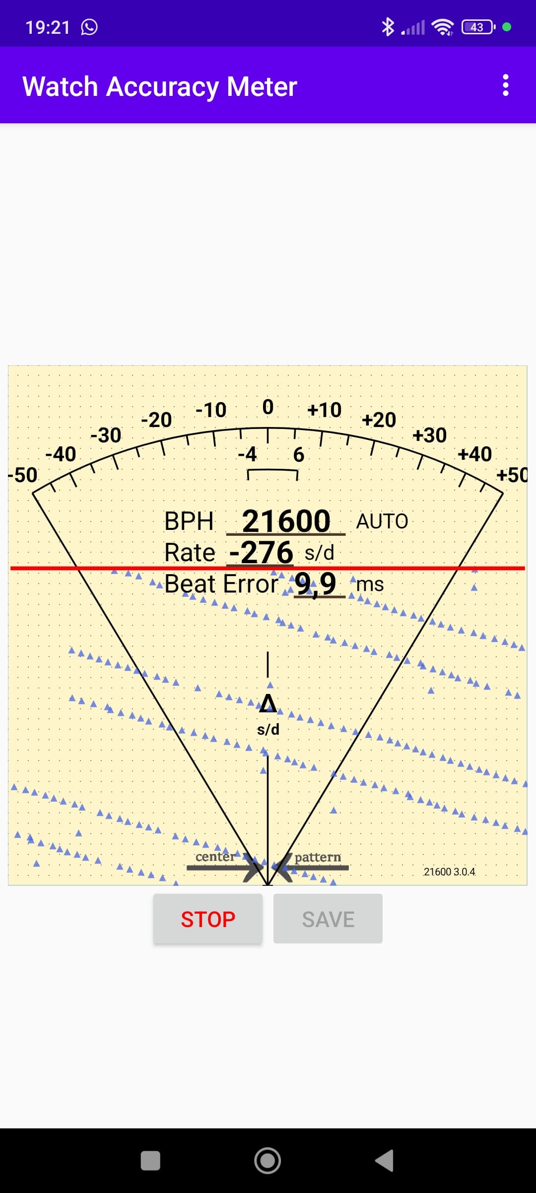

Pero el reloj lo has usado? Atrasa tanto como sale en la gráfica? Son como casi -5min/dia
No lo he usado, lo he recogido está misma tarde.
Y no es tanto el atraso como el error de beat, es muy alto.
Le quiero buscar otro armis, el suyo está muy gastado y los eslabones se sujetan por un alambre más fino que una aguja de coser.
