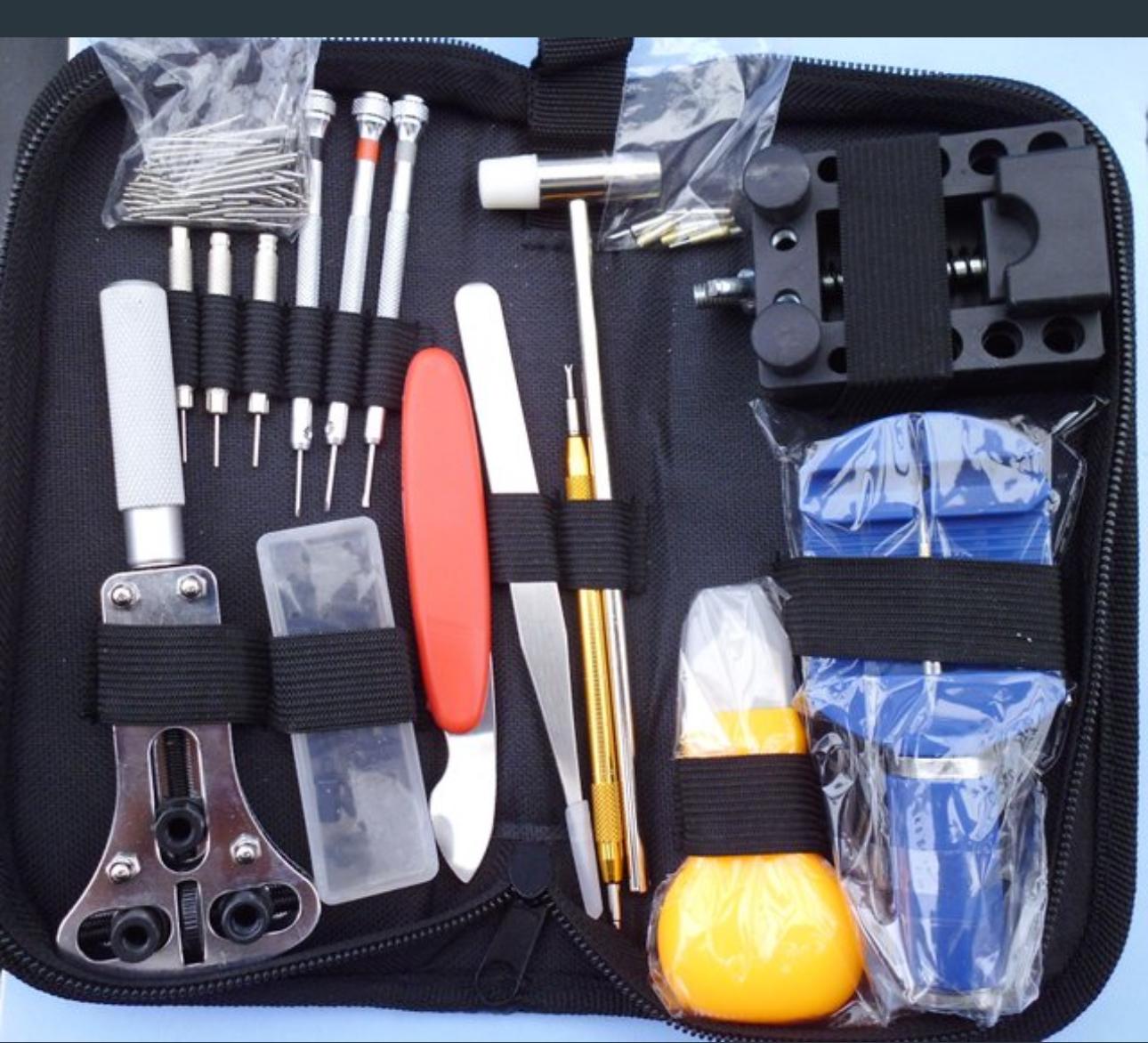

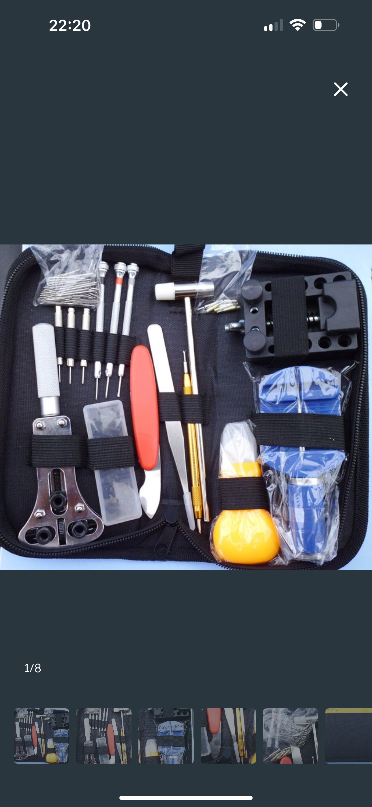

He visto estos Kits en Wallapop por 18/19 euros……… sabéis qué tal resultado dan ??
Eso va bien para montones de cosas yo tengo desde hace años muchas de esas y van genial.

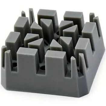

Te recomiendo martillo con mango de madera como complemento a ese que manda poca fuerza al ser el mango redondo resbala un poco y uno de estos
para que no se te resbale el brazalete al golpear los eslabones.
Saludos !
Ni idea ahora mismo, pero por Amazon o AliExpress tendrás unos cuantos y cualquiera te va a hacer el servicio.

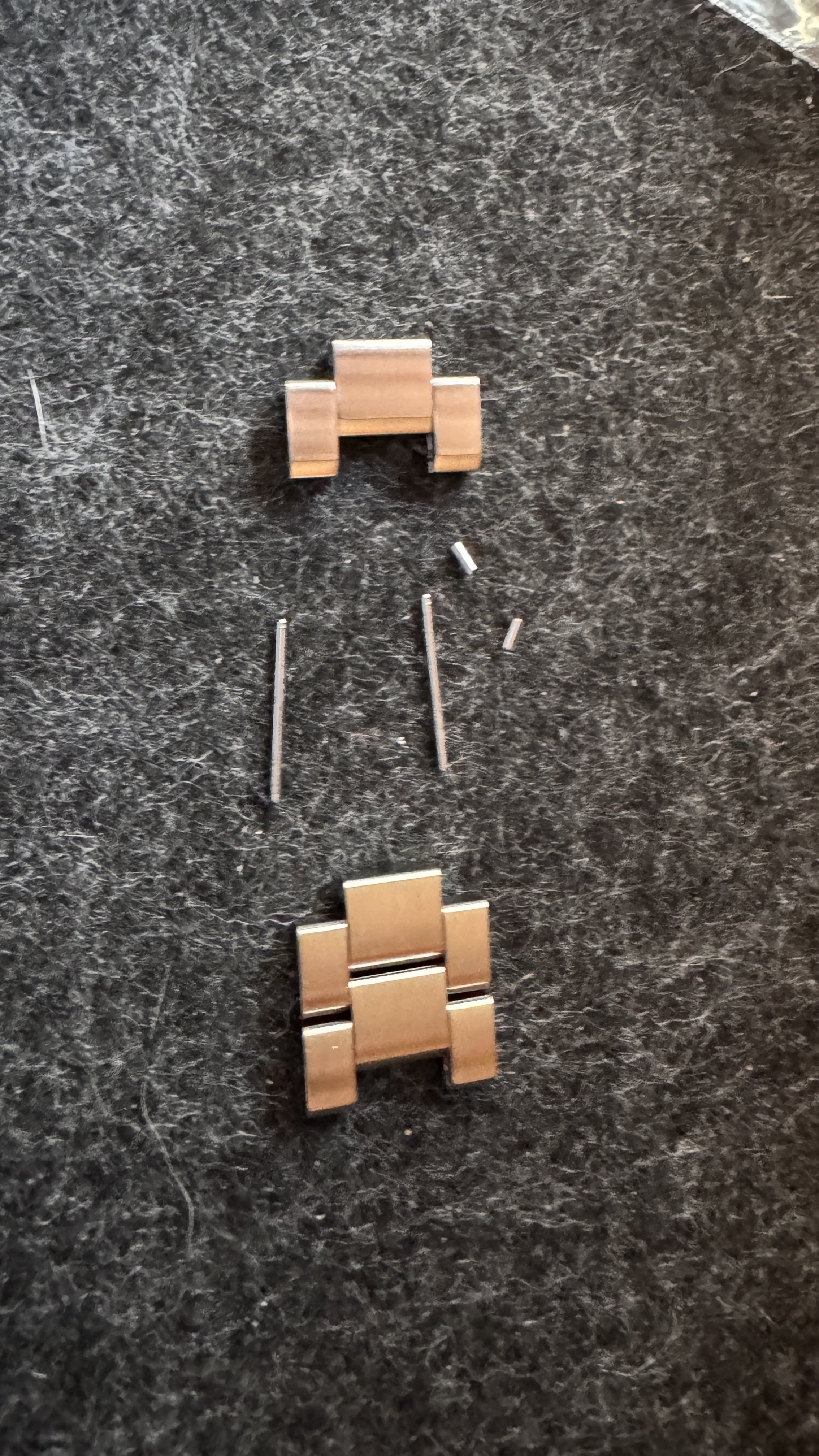

@Xebe , ayer con las fotos de los compañeros creo que quedó claro, pero como no cuesta, aquí te dejo una de los eslabones que he quitado yo:

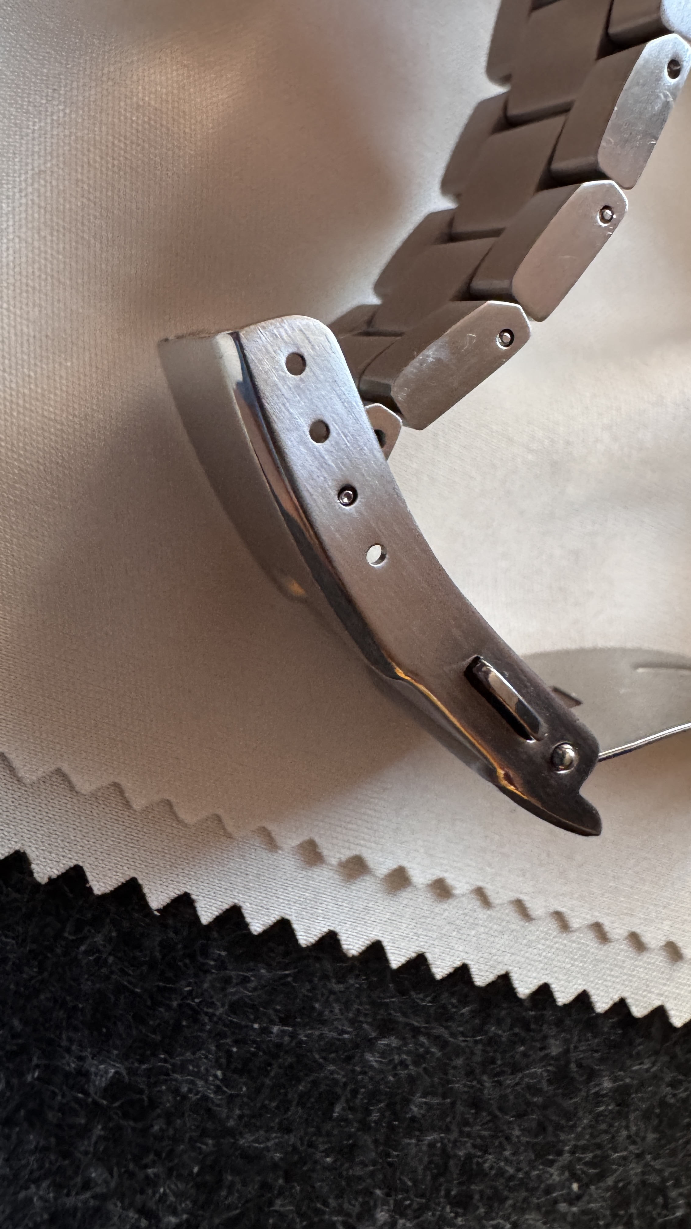

También te diría, que antes de ver cuántos tienes que quitar, ajustes el cierre, para que preveas si en verano te va a quedar más justo, y dejas un margen por si acaso, o así lo hago yo.

He conseguido hacerlo con una aguja de coser y con cuidadito y lo he conseguido :flexed_biceps:t2::flexed_biceps:t2:
La única duda que me asalta es la siguiente:
Al sacar el pasador resulta que solo tiene una “camisa”……….. es así ??
PD: No he sacado fotos por los nervios de la emoción :winking_face_with_tongue:
Si solo tiene un casquillo por pasador :+1:
