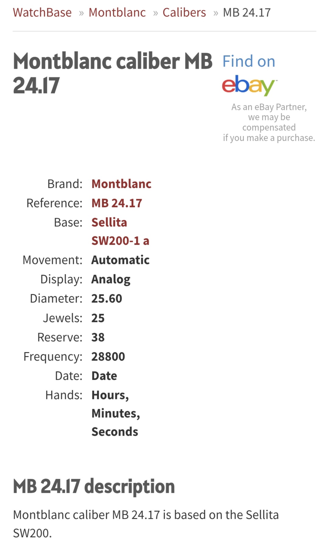

A ver si me podéis ayudar. Recientemente he adquirido un reloj MONTBLANC automatico nuevo a precio de liquidación con calibre MB24.17, que por lo que he podido ver en internet es un SELLITA SW200-1.

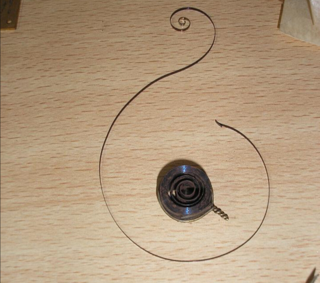

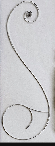

El muelle real de un movimiento automático nunca llega al tope. Por eso es distinto al de un reloj de carga manual.
Muelle real reloj automático
Muelle real reloj manual
Fijate en el extremo de cada muelle
O sea que el mecánico si tiene tope y el automatico es sin fin.
Pues gracias por la aclaración. Era una duda que siempre me traia de cabeza.
