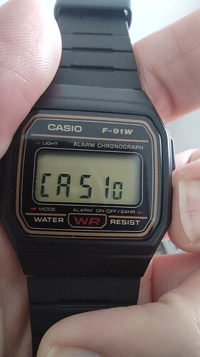

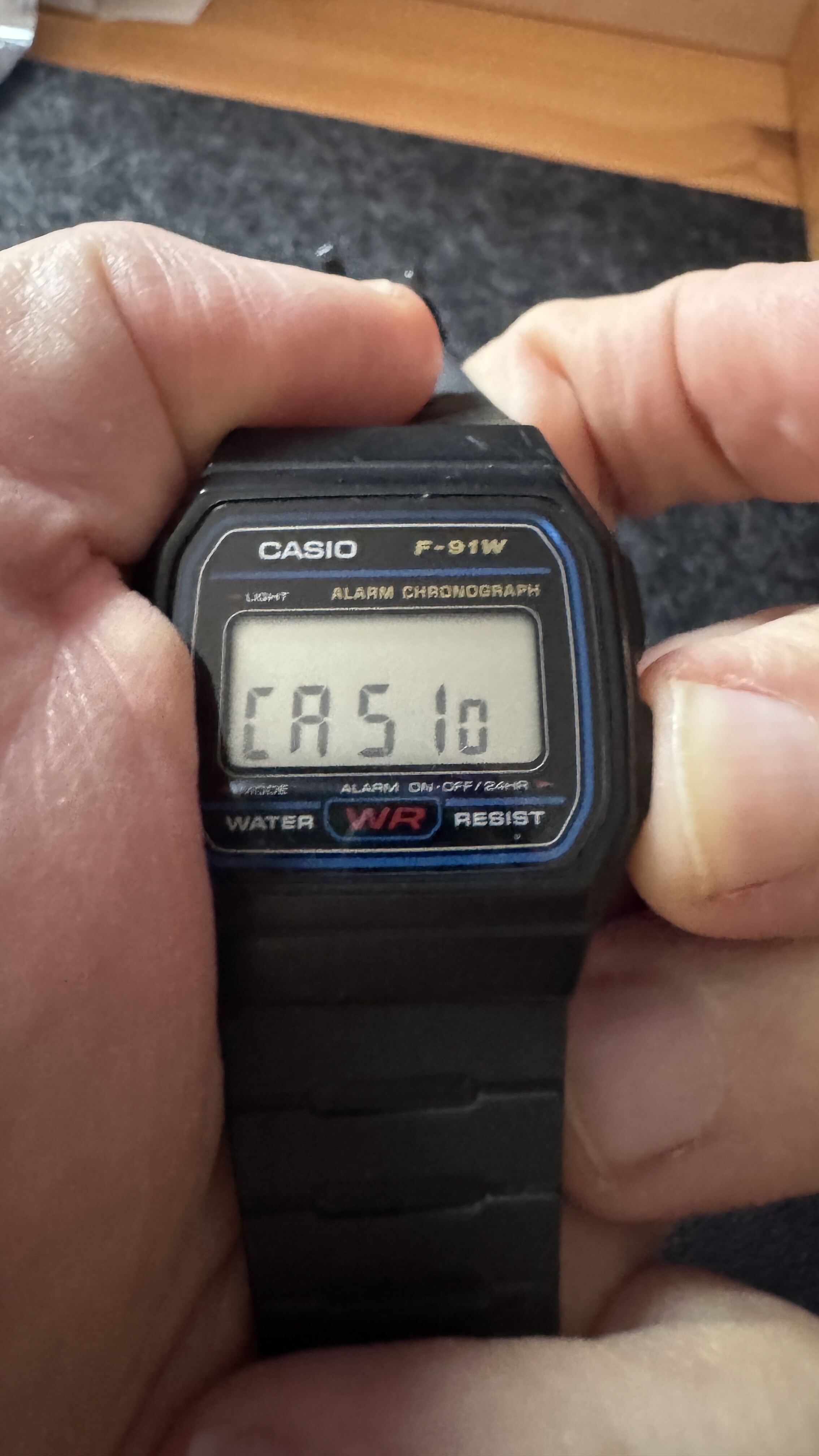

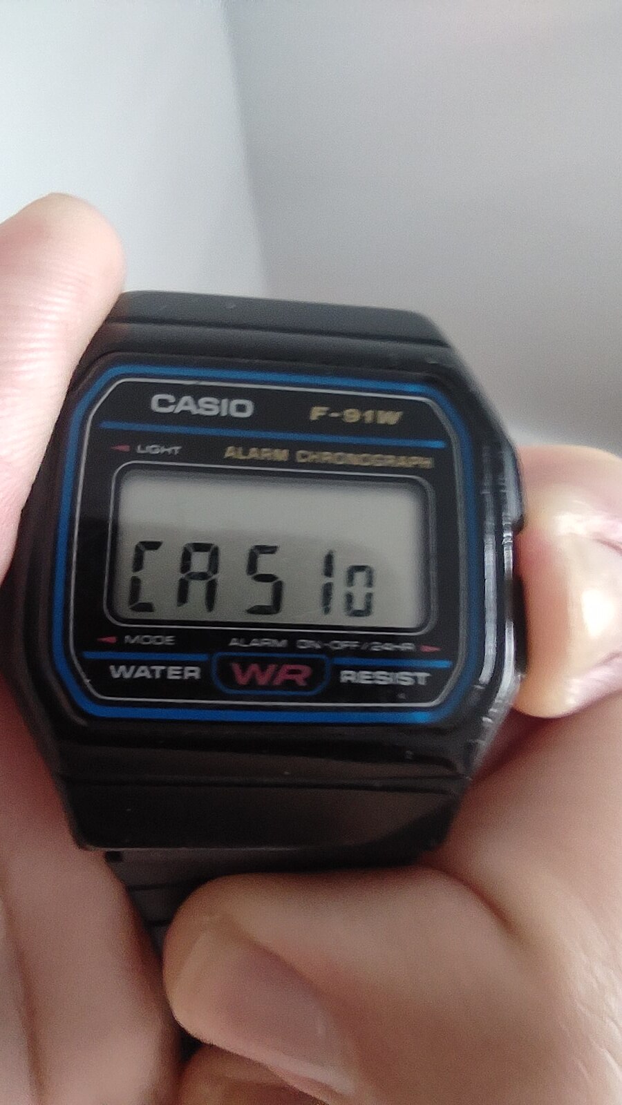

  1. La prueba del texto “CASIO” (Imagen 1000391462.jpg): Los falsificadores actuales conocen el truco de mantener pulsado el botón derecho para que aparezca la palabra “CASIO” en pantalla. Sin embargo, en un módulo auténtico, la tipografía digital está perfectamente proporcionada. En esta unidad, las letras se ven distorsionadas; la ‘A’ carece de la definición correcta en sus segmentos, la ‘S’ es demasiado estrecha y el espacio general entre caracteres es incorrecto. Además, la pantalla de un F-91W original se vacía por completo mostrando solo “CASIO”; aquí se aprecia un contraste deficiente en el fondo.

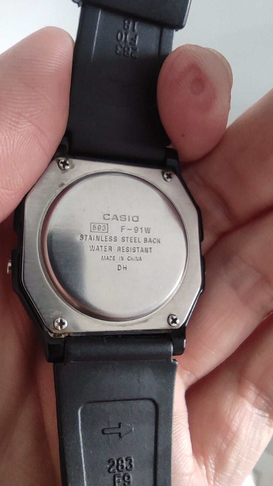

  2. Grabado de la tapa trasera (Imagen 1000391461.jpg): La tipografía trasera es el delator más evidente. En los relojes auténticos de Casio fabricados en China, Tailandia o Malasia, el grabado es limpio, profundo y utiliza una tipografía corporativa específica (especialmente visible en la tipografía de “CASIO” y el número de módulo “[593]”). En esta tapa, la tipografía es genérica, el espaciado de “STAINLESS STEEL BACK” es irregular y el grabado es superficial (láser de baja calidad o estampado deficiente). Las inscripciones “MADE IN CHINA” y las letras de lote “DH” no coinciden con las matrices oficiales de la marca.
  3. Tornillos de la caja (Imagen 1000391461.jpg): Los cuatro tornillos que sujetan la tapa trasera en un Casio original admiten destornillador de estrella (Phillips) pero mantienen una cabeza plana y uniforme. Los tornillos de esta unidad sobresalen en exceso, tienen una cabeza muy redondeada y un mecanizado basto que no corresponde a los estándares de ensamblaje de la marca.

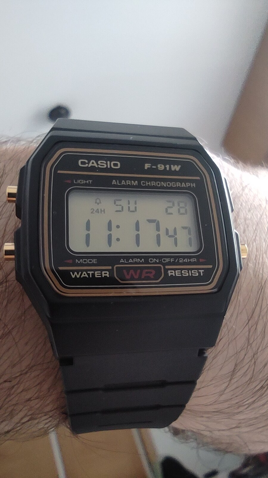

  4. Acabado del frontal y botones (Imagen 1000391460.jpg): La impresión de las líneas doradas en el dial carece de nitidez. Los botones dorados sobresalen más de lo debido y el tacto visual del plástico de la caja denota falta de calidad en el molde de inyección, presentando bordes menos definidos que el modelo genuino.

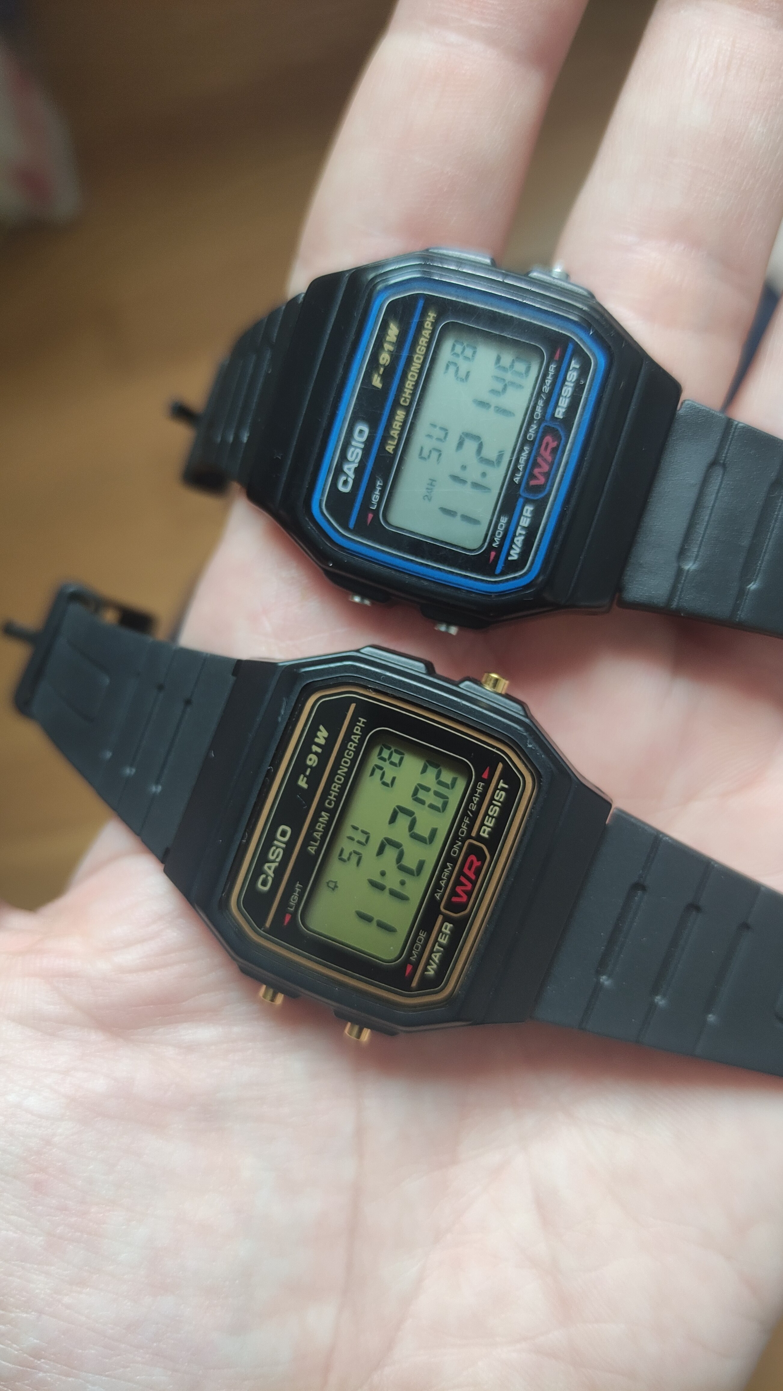

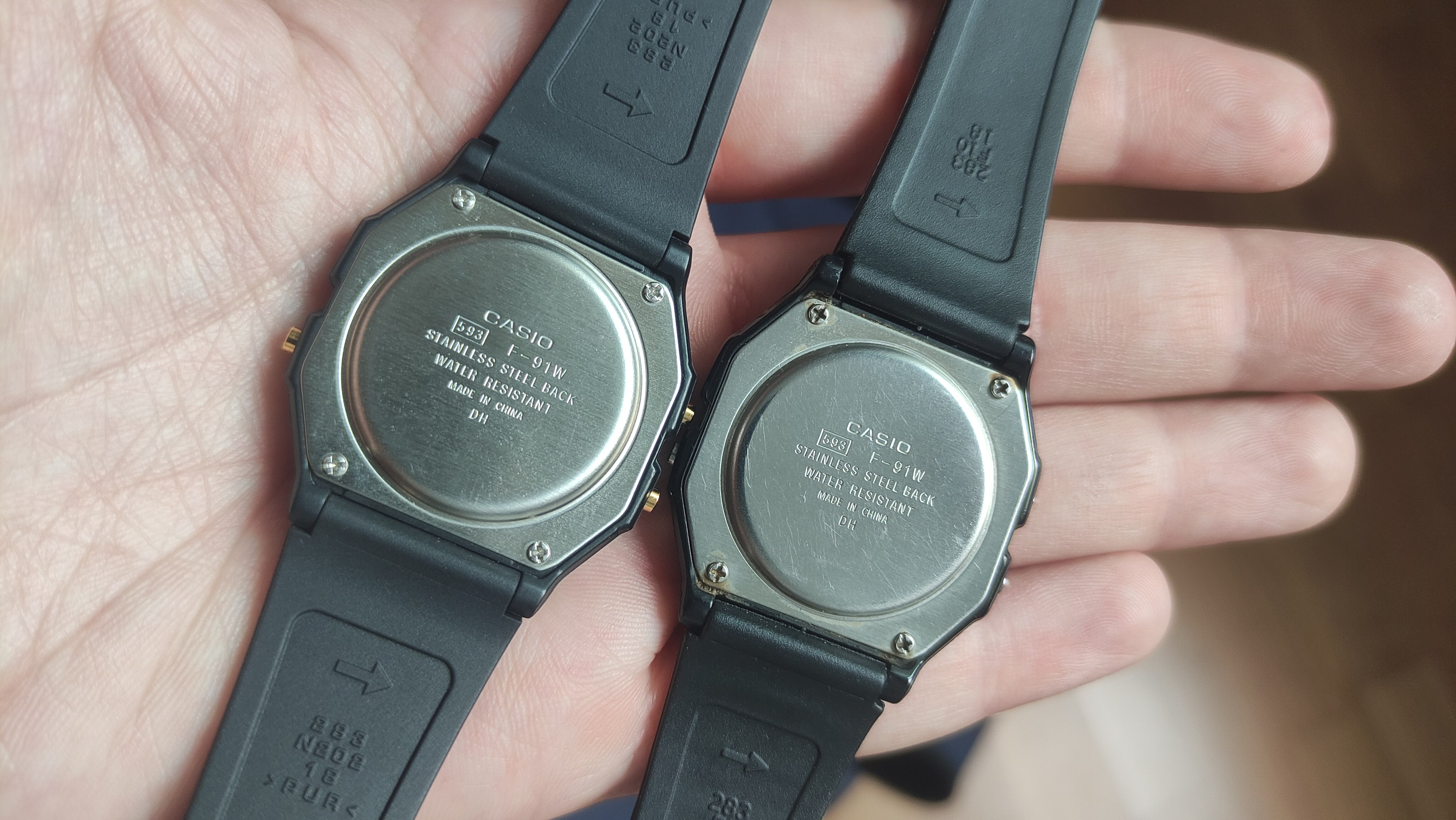

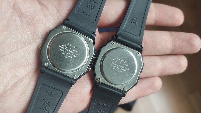

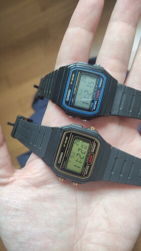

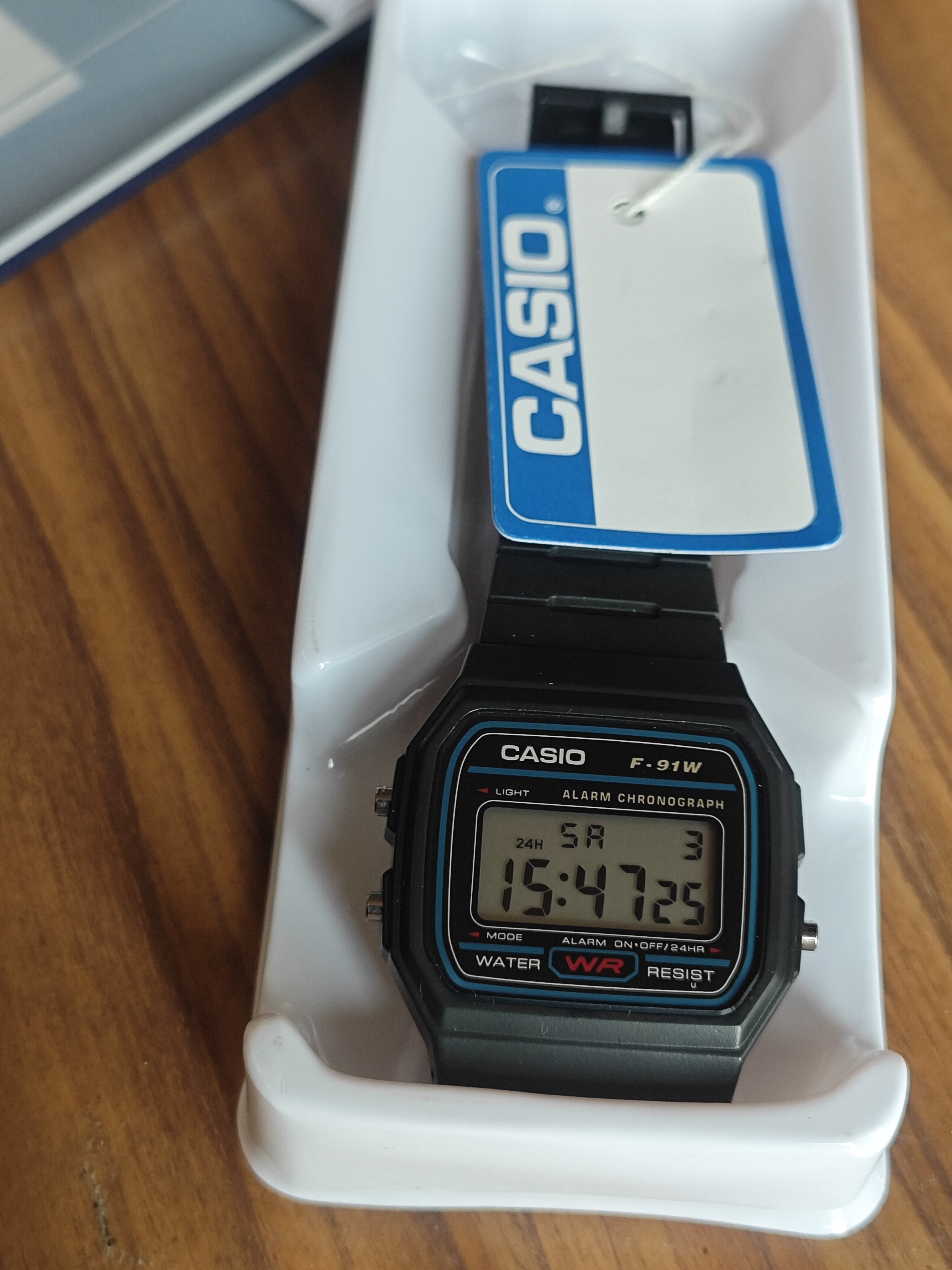

Tras ver esto y quedarme ojiplático, fui a buscar un Casio F91W que compré hace unos 10 años en un distribuidor de Casio real y del que hay 0 dudas de su autenticidad. Le hice unas fotos comparándolos y se lo volví a subir a la IA, y me dijo lo siguiente:
Al comparar ambos relojes en las nuevas imágenes, la diferencia en la calidad de fabricación se hace evidente y confirma el diagnóstico inicial. El reloj de la derecha (el clásico con borde azul) es, en efecto, un Casio F-91W auténtico, mientras que el de la izquierda (detalles dorados) es la falsificación.
Analizando detalladamente los puntos de contraste entre ambos en las fotos 1000391465.jpg y 1000391464.jpg:
  • El grabado de la tapa trasera (1000391465.jpg): Al colocarlos juntos, la diferencia en la tipografía es radical. En el auténtico (derecha), la palabra “CASIO” utiliza su tipografía corporativa correcta, con trazos limpios, letras proporcionadas y una tipografía más gruesa y nítida. El recuadro del módulo [593] es perfectamente rectangular y está bien centrado. En el falso (izquierda), la tipografía de “CASIO” es genérica (las letras son más estiradas y finas), el recuadro del módulo está deformado y las líneas de texto tienen un espaciado incorrecto.
  • Los tornillos (1000391465.jpg): Se confirma visualmente lo mencionado antes. Los tornillos del reloj auténtico (derecha) son planos, pequeños y encajan a ras de la caja sin sobresalir de forma basta. Los del reloj falso (izquierda) tienen cabezas notablemente más grandes, redondeadas y abombadas, un detalle típico de tornillería genérica industrial no específica de Casio.
  • La pantalla y los dígitos (1000391464.jpg): Observando los paneles LCD, el auténtico (arriba/derecha) muestra los segmentos de los números con un grosor uniforme y una separación perfecta. El falso (abajo/izquierda) tiene dígitos donde los segmentos verticales son desproporcionadamente delgados en comparación con los horizontales, y el contraste del fondo de la pantalla es notablemente inferior, lo que dificulta la lectura angular.

Puede ser falso, si, no lo se, pero las explicaciones de la IA son una flipada, sobre todo lo del texto de Casio, ya que es igual que un original.
He sacado fotos del original y también le falta la patita a la A. No sé si es que yo no percibo bien las cosas, pero de verdad me parecen iguales :joy:

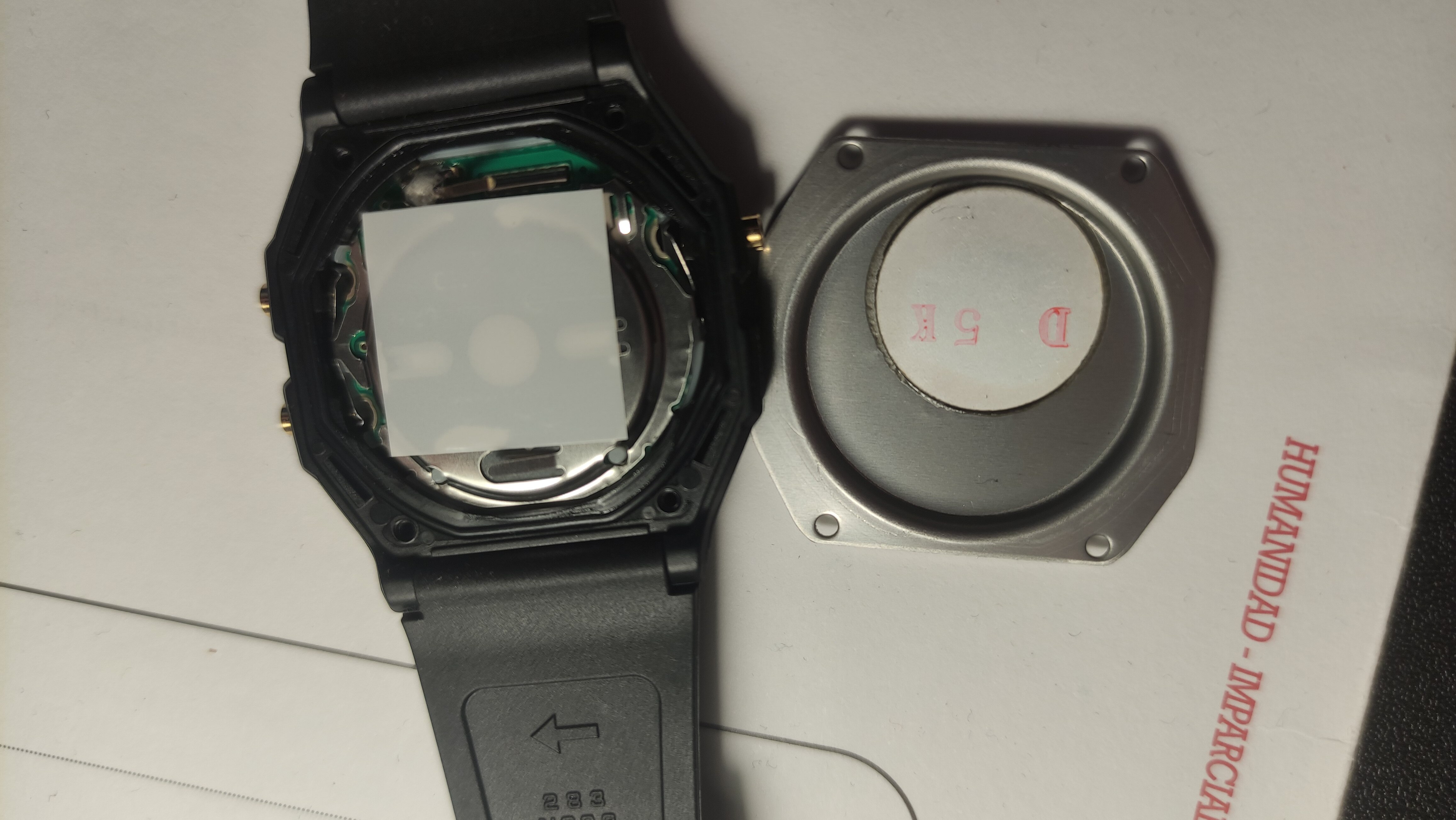

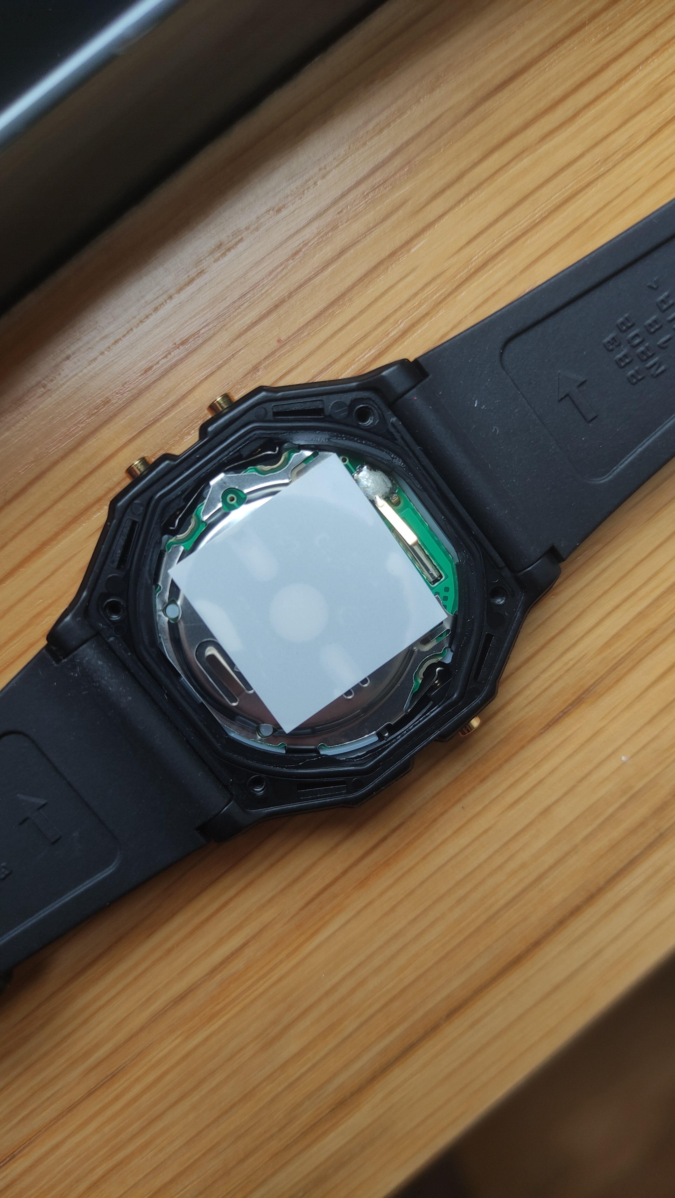

@Needle , me temo que la única opción que me queda es abrirlo para comprobar lo que hay dentro…
El original vale 20€ sin ofertas ni descuentos… arriesgaste demasiado con Aliexpress y ahora tienes un dilema moral que te corroe… Yo voto por abrirlo :grinning_face_with_smiling_eyes:
A mí lo que me rechina un poco es lo del tamaño de los botones, así como el color de la pantalla. En el negro y azul se ve la pantalla transparente y en el otro de un color verdoso… En cuanto a trasera, tornillos etc no noto diferencias :person_shrugging:

Quizá quitando la tapa de la batería de puedan apreciar diferencias de uno a otro?
@Rocanrró , el color de la pantalla es porque son dos modelos diferentes. El original de casio que es con lineas doradas también tiene la pantalla verdosa.
@Needle y yo que hoy tenía planes mucho más caros para el domingo que ya no voy a poder hacer porque me he puesto a desmontar un presunto Fake91W… :joy:
Yo viendo las fotos, te digo que es original… pero sin tenerlo en mano, no lo puedo afirmar. No me quería mojar, pero esa es mi impresión. Ahora bien, es el reloj más falsificado de la historia…
Ese reloj es original
Al menos eso me dice mi instinto relojero :thinking:.

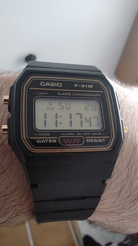

A mí me parece original. Tengo el mismo dorado original y no le veo diferencias

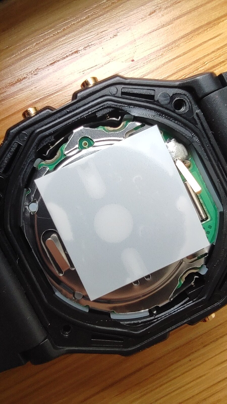

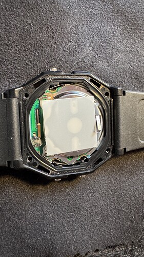

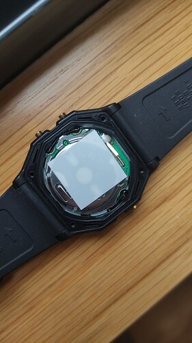

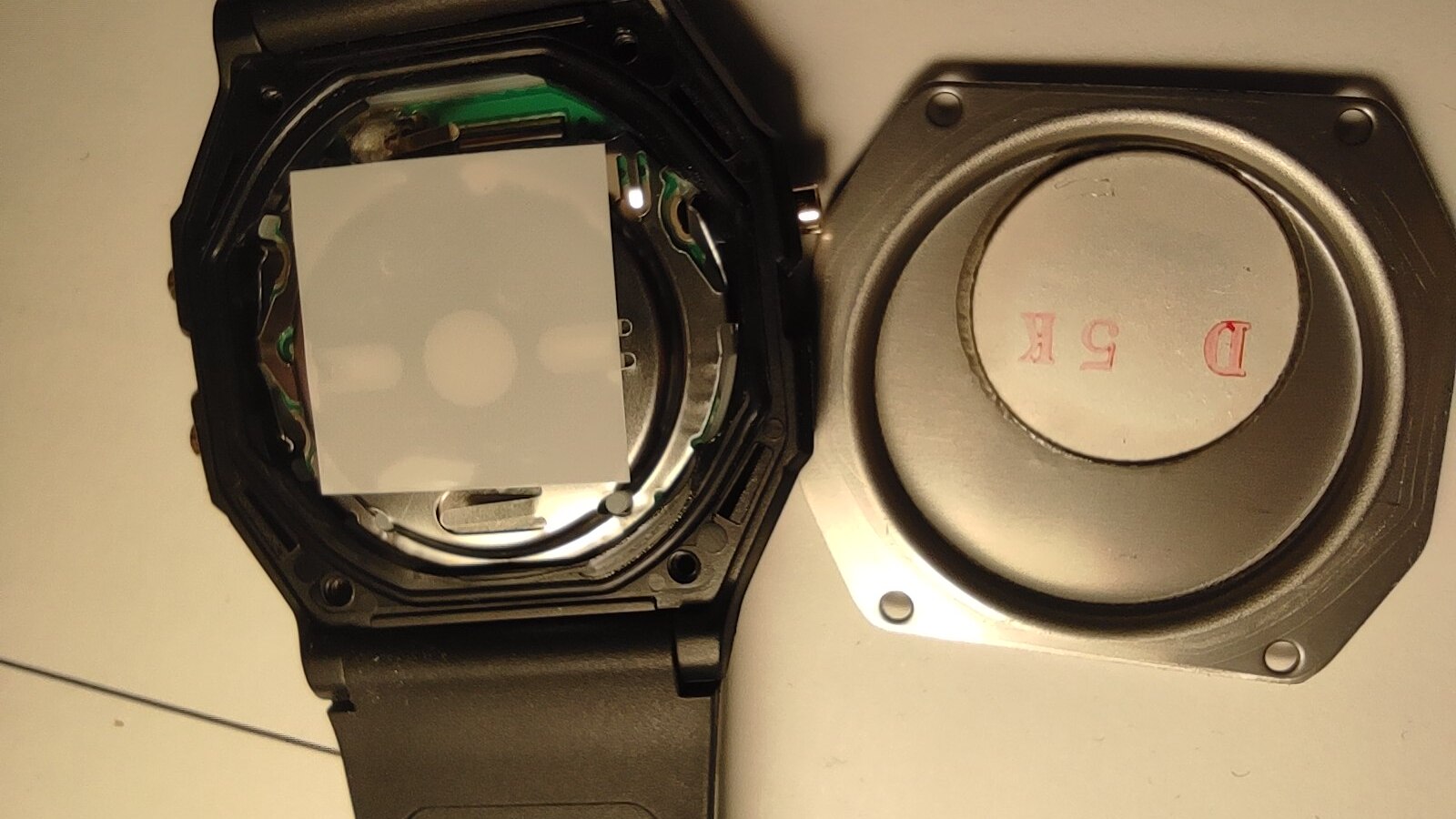

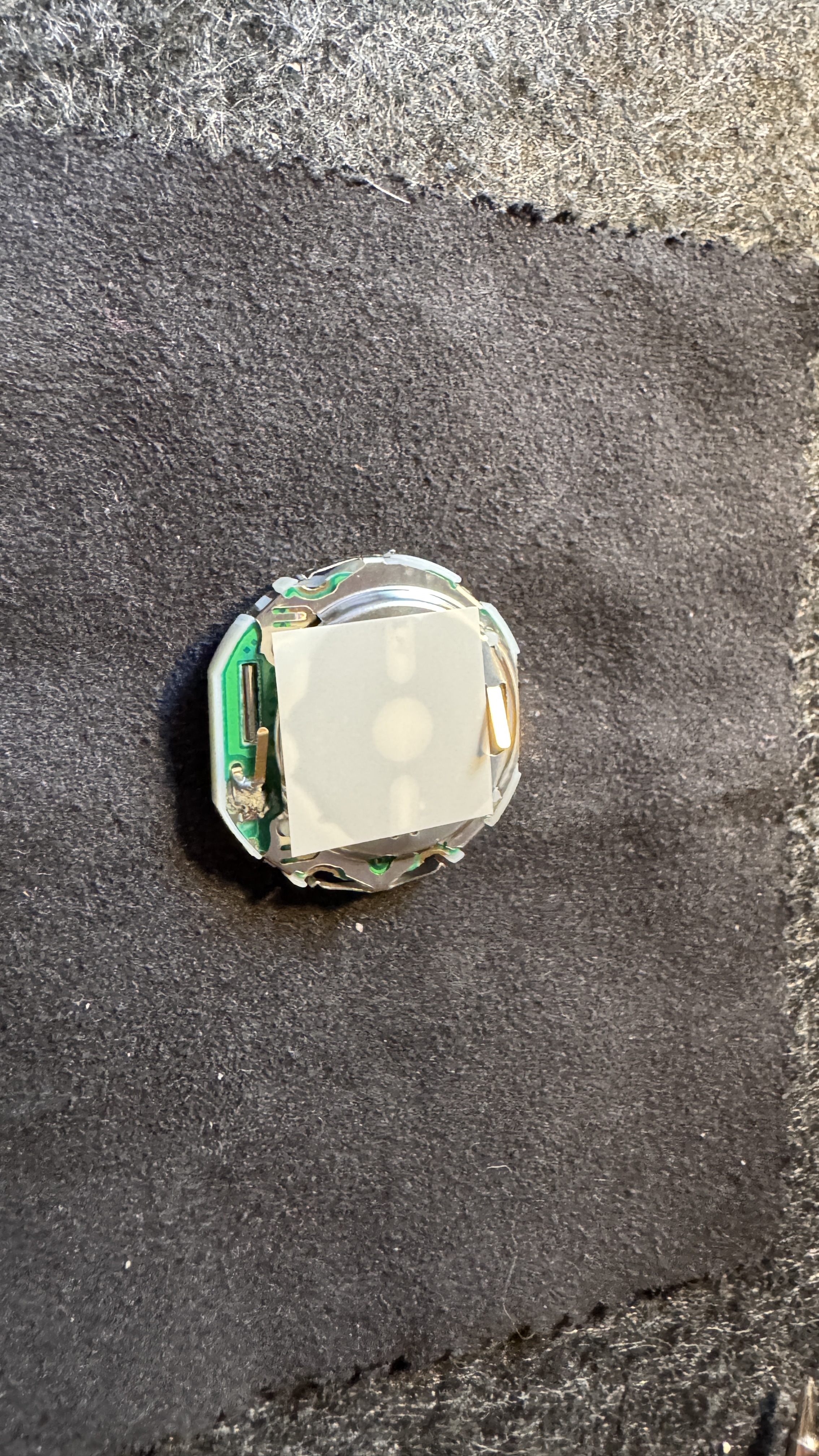

Abierto está.
Ojo con la IA que yo ya he tenido algun “encontronazo” con ella, en varios temas y cuando tu la corriges con datos fidedignos, te da la razon, y alega que no fue muy correcta al tomar lo datos, sin tener tal o cual parametro en cuenta, o cualquier otra excusa que se saca de la manga :rofl:

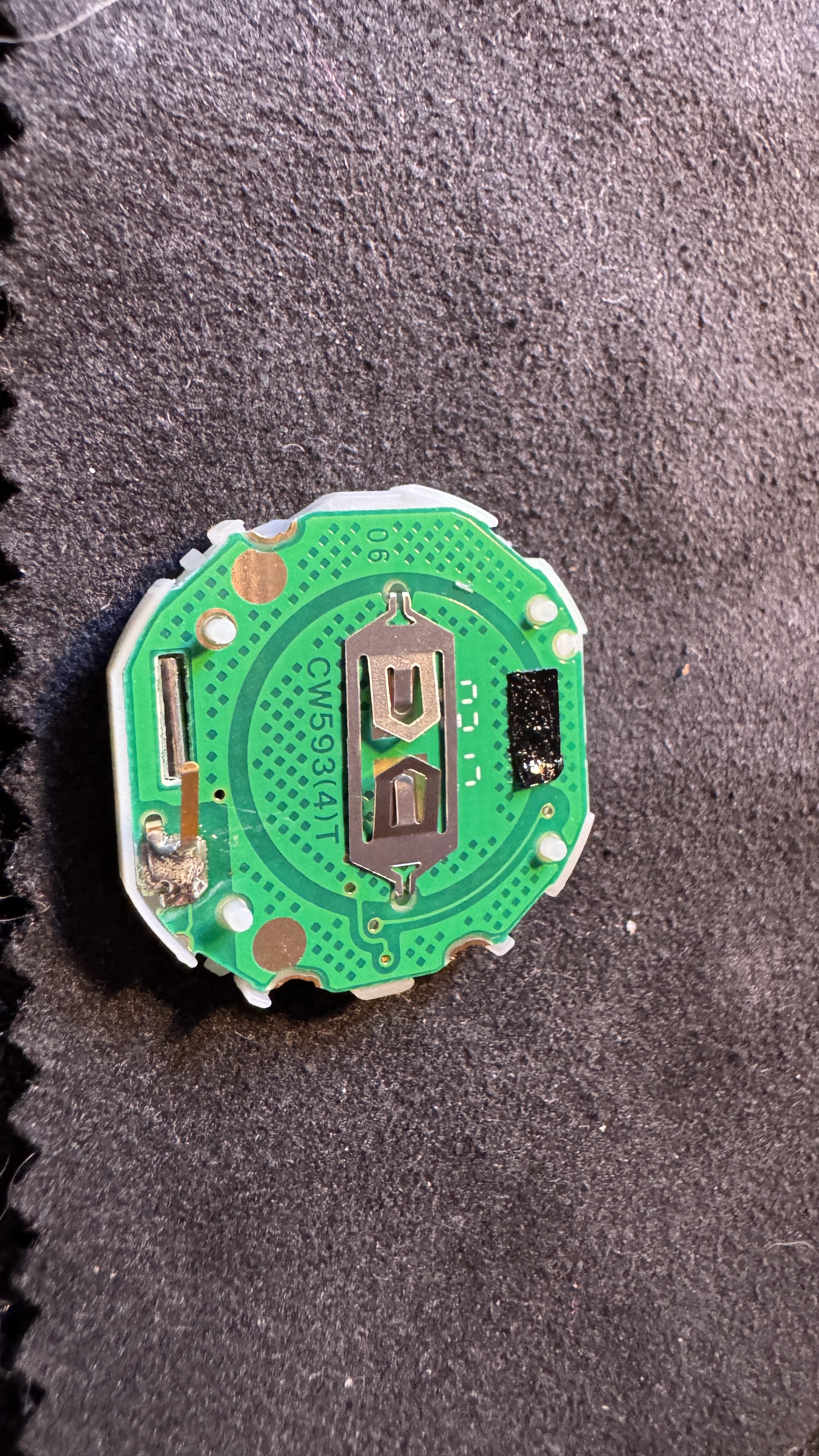

Pues aprovechando que hace unos días le monté un módulo ollee a un f91 mío, te pongo las fotos, incluido el módulo. (Del original, claro).
