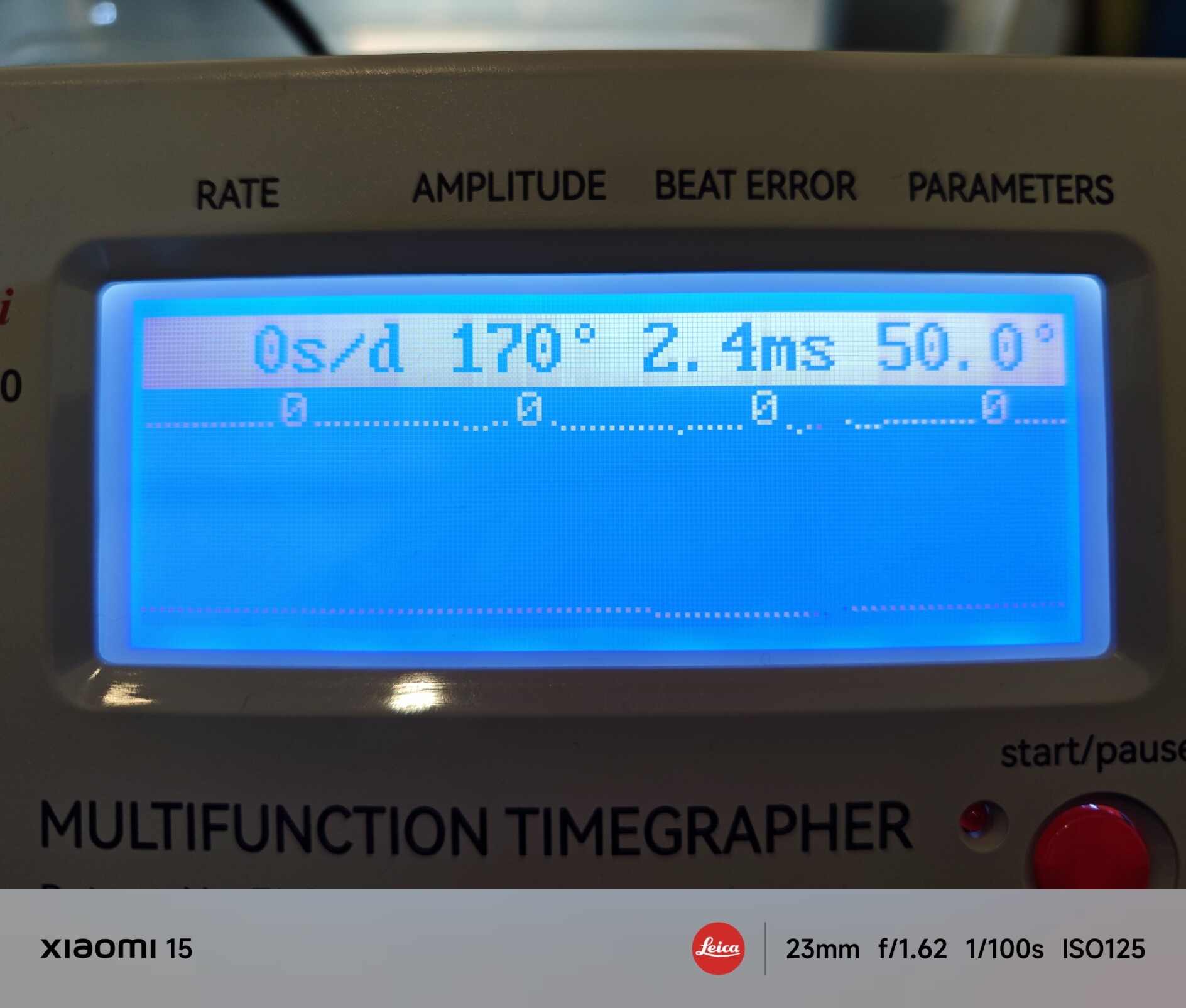

Buenas estimados conforeros, hoy tenia ganas de ñapear y he decidido meterle mano a uno de mis relojes, un SH, mas desajustado que la inflacion en España o el presupuesto de una obra publica… Se iba a -80sg/dia, terrible.

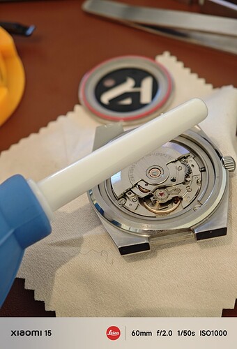

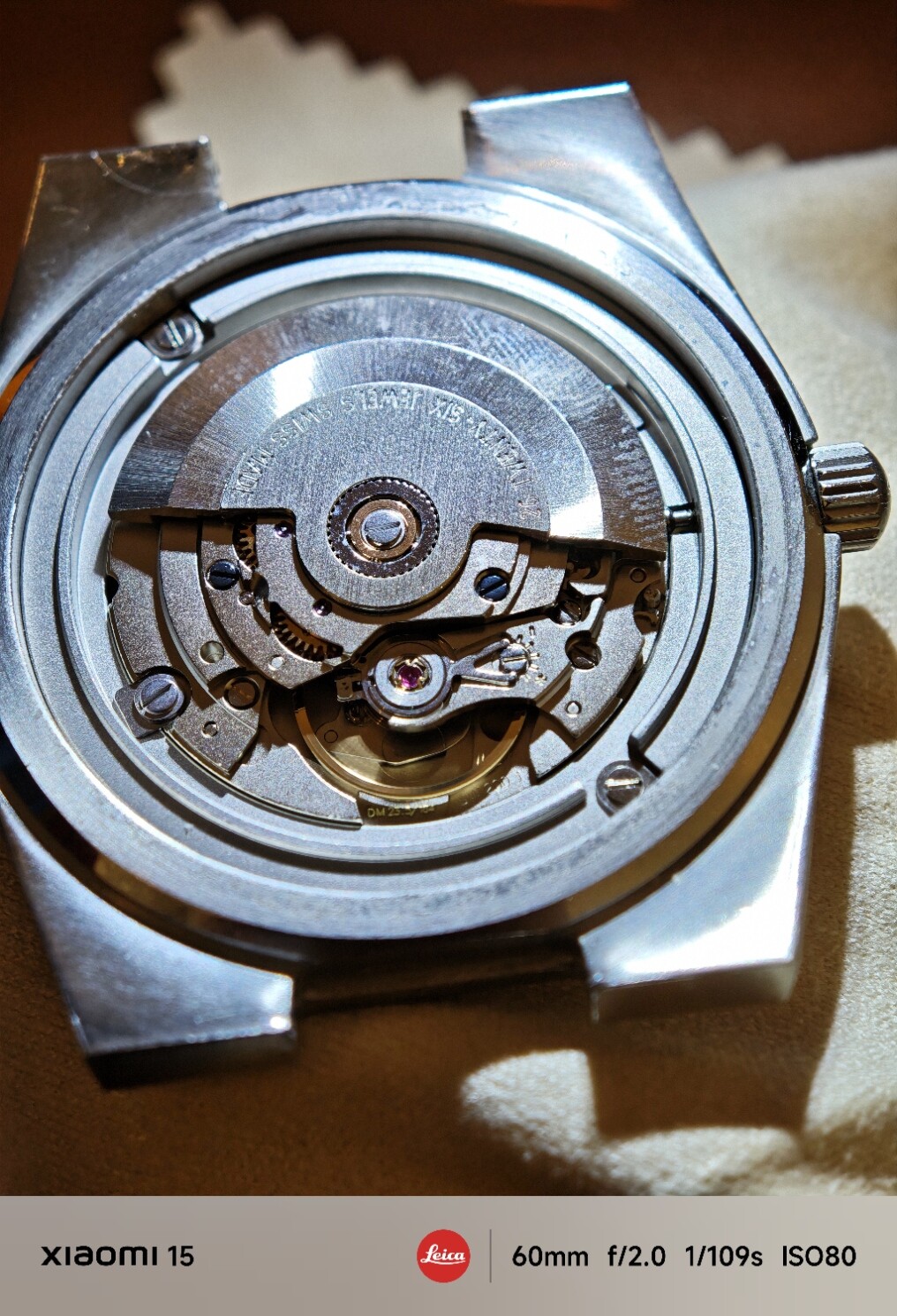

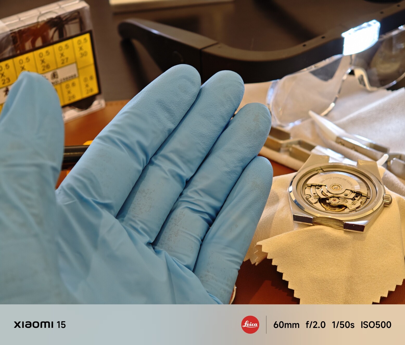

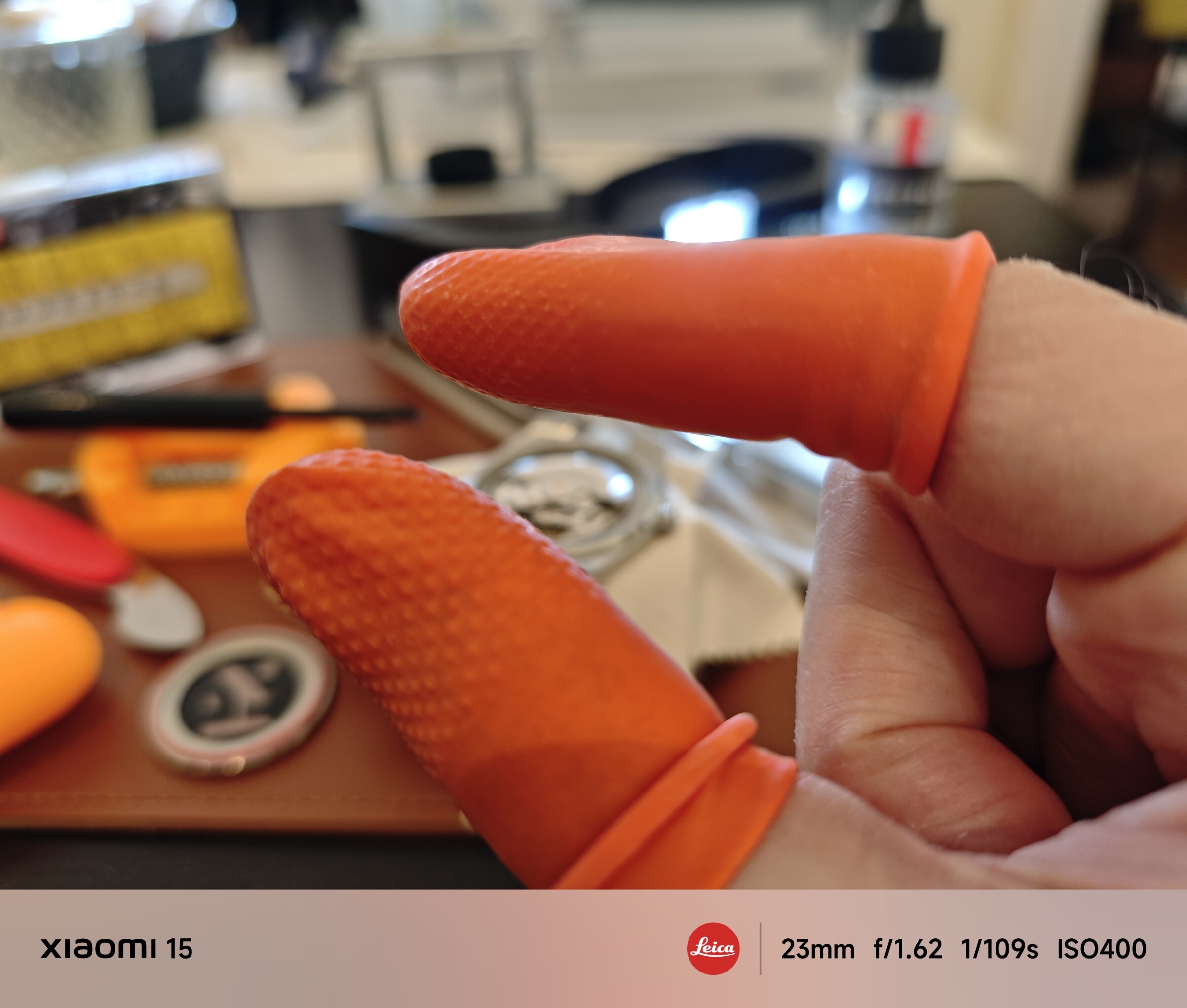

Ya en la camilla con las tripas al aire, ahi veis huellas que no son mias…Yo uso condones naranjas para Hobbits y guantes azules de Pitufo

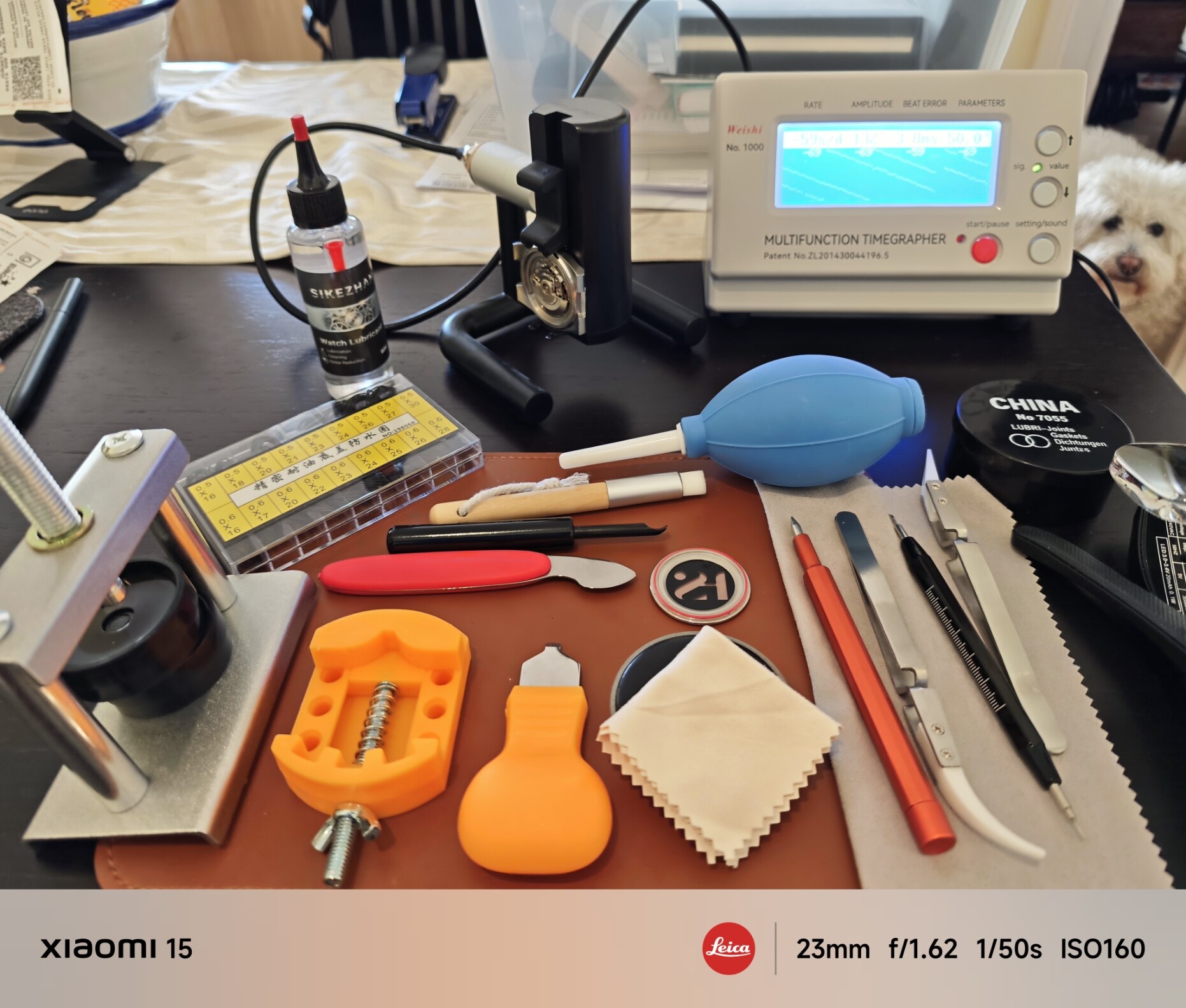

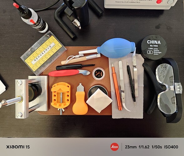

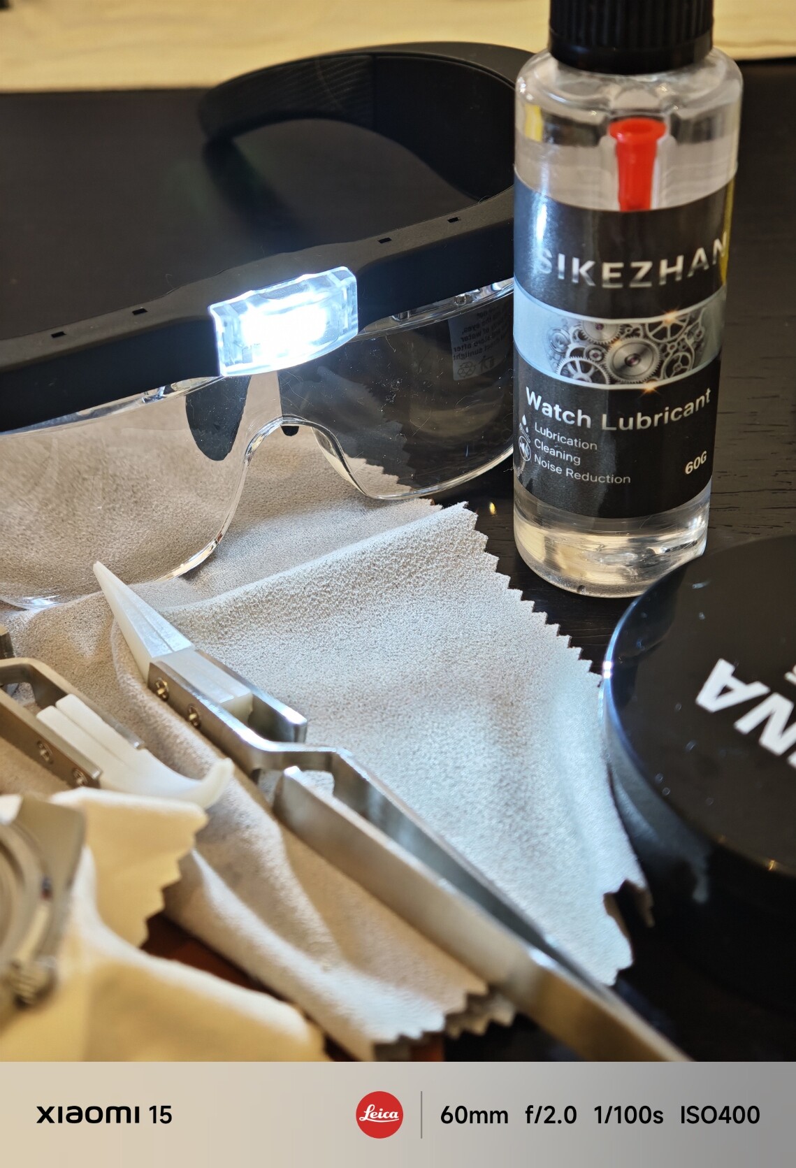

Instrumental, las 3/4 partes de las cosas sobran pero tienen su efecto WOW!

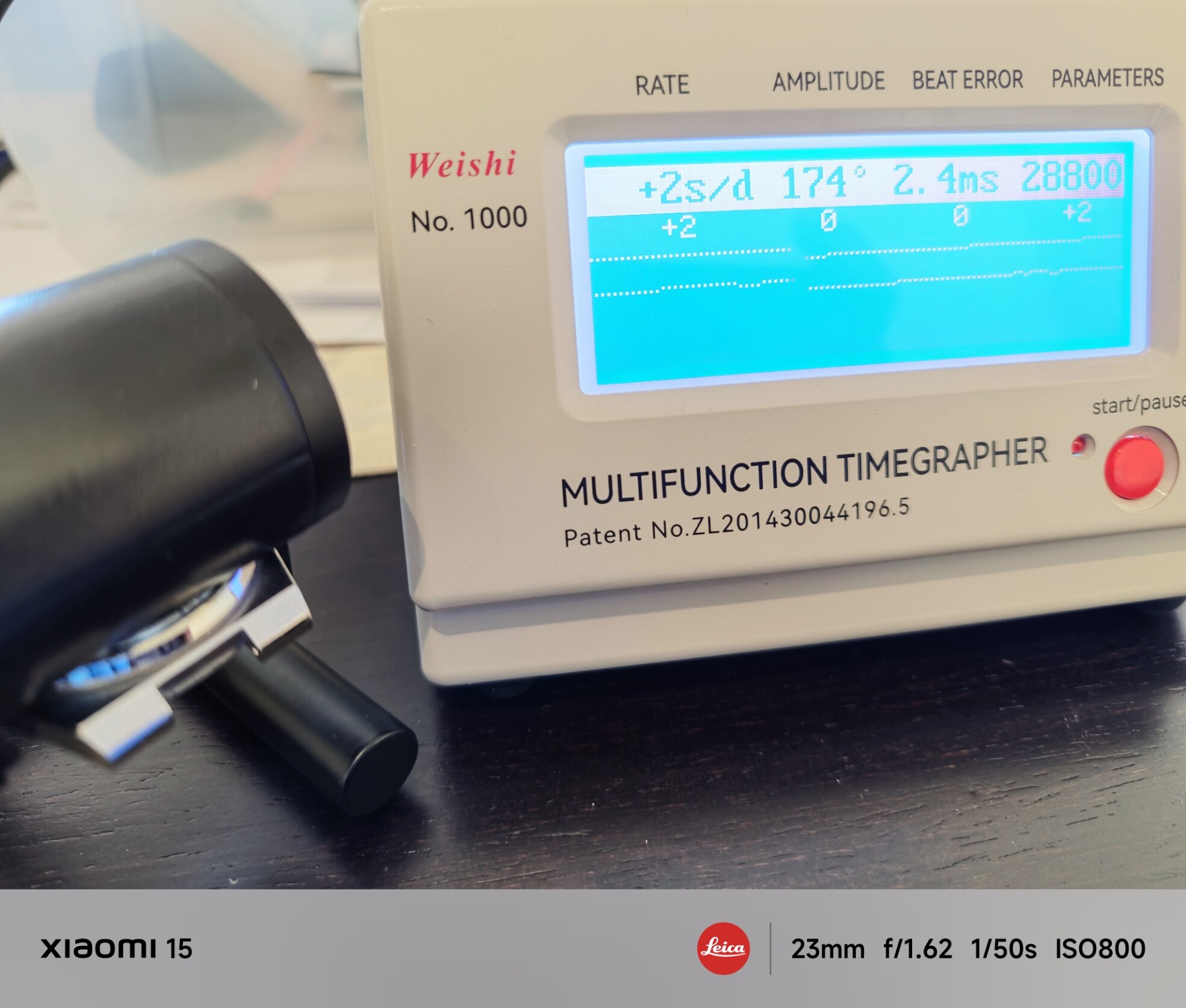

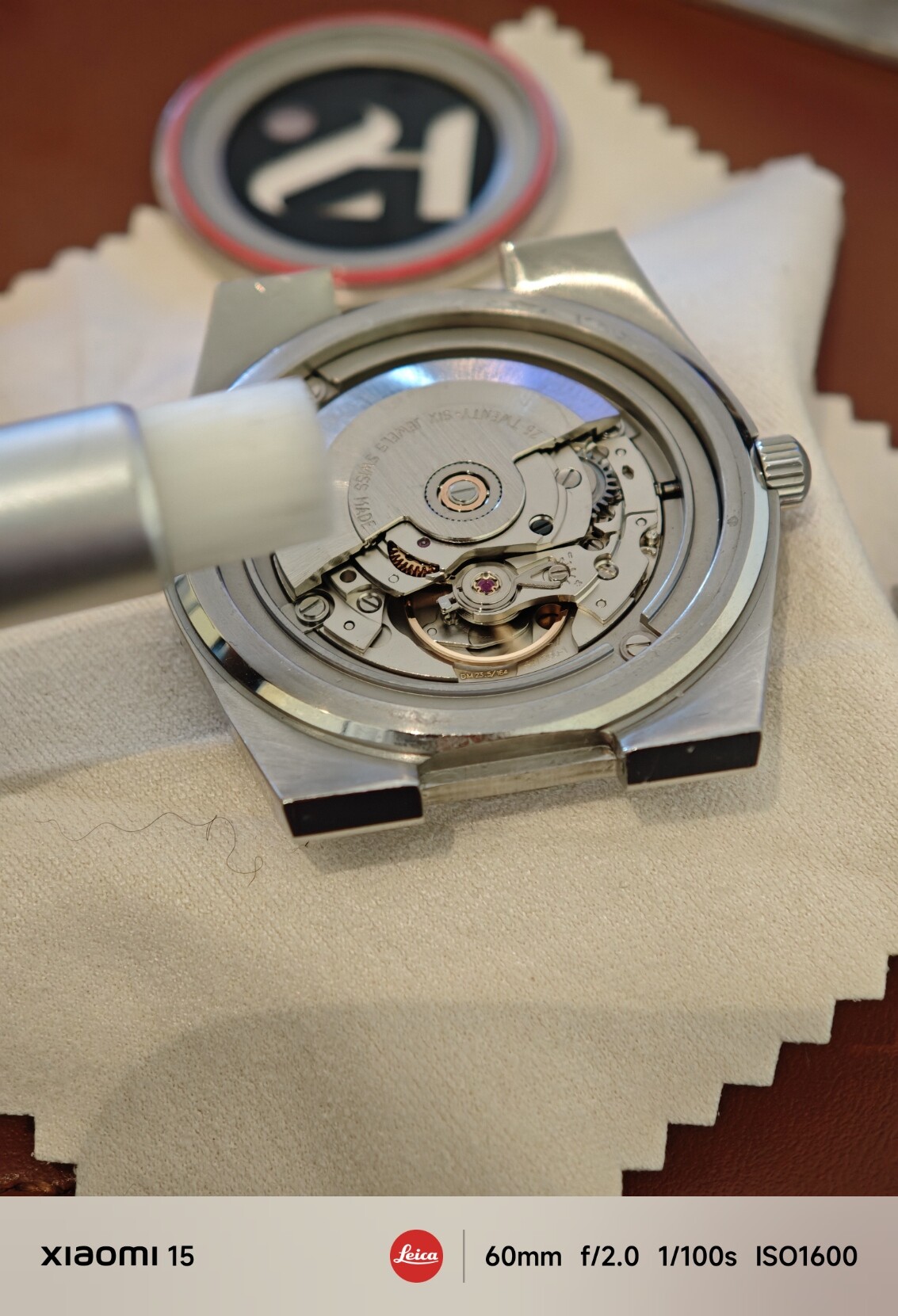

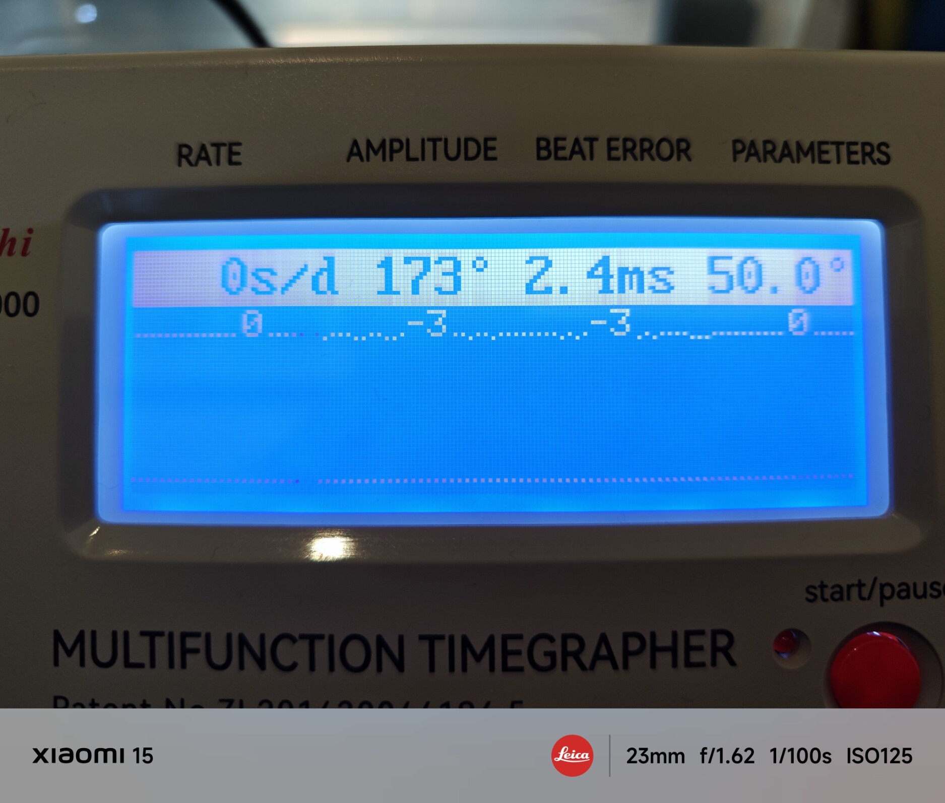

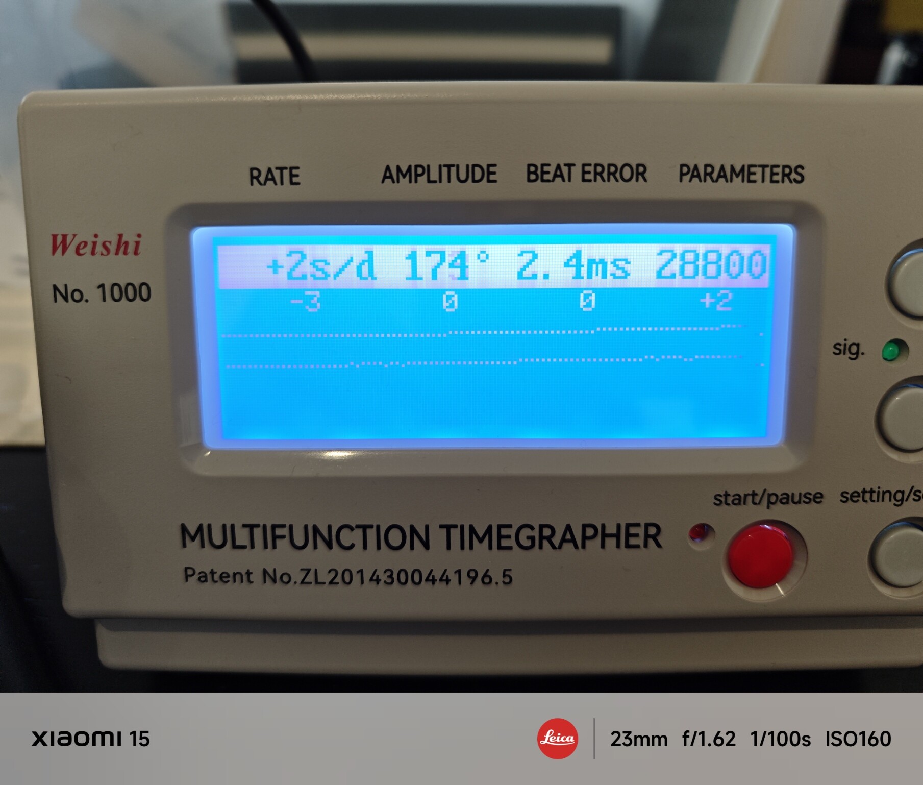

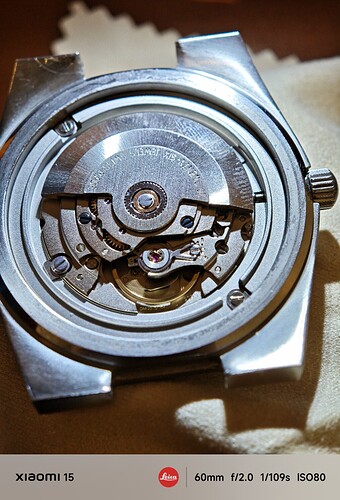

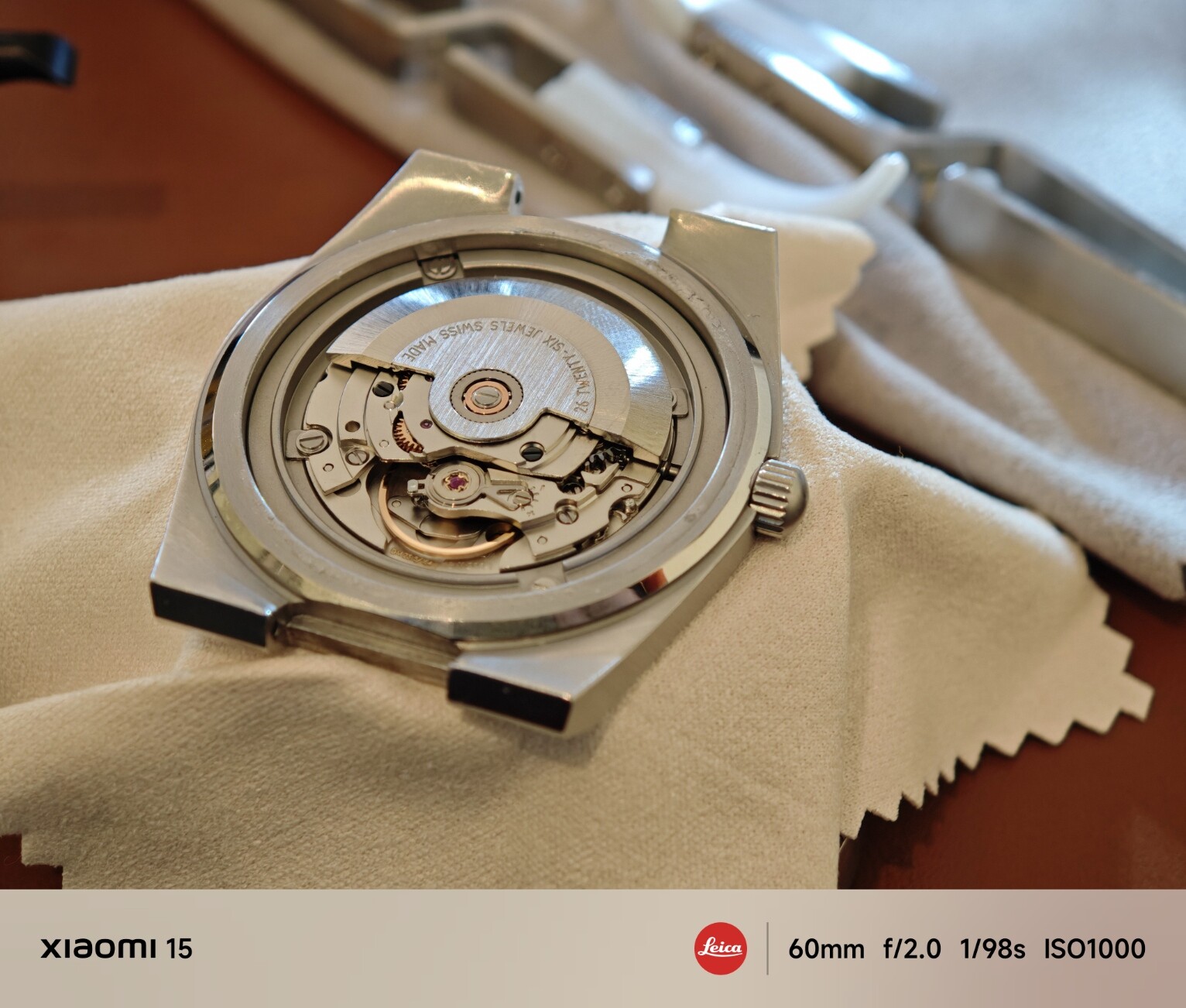

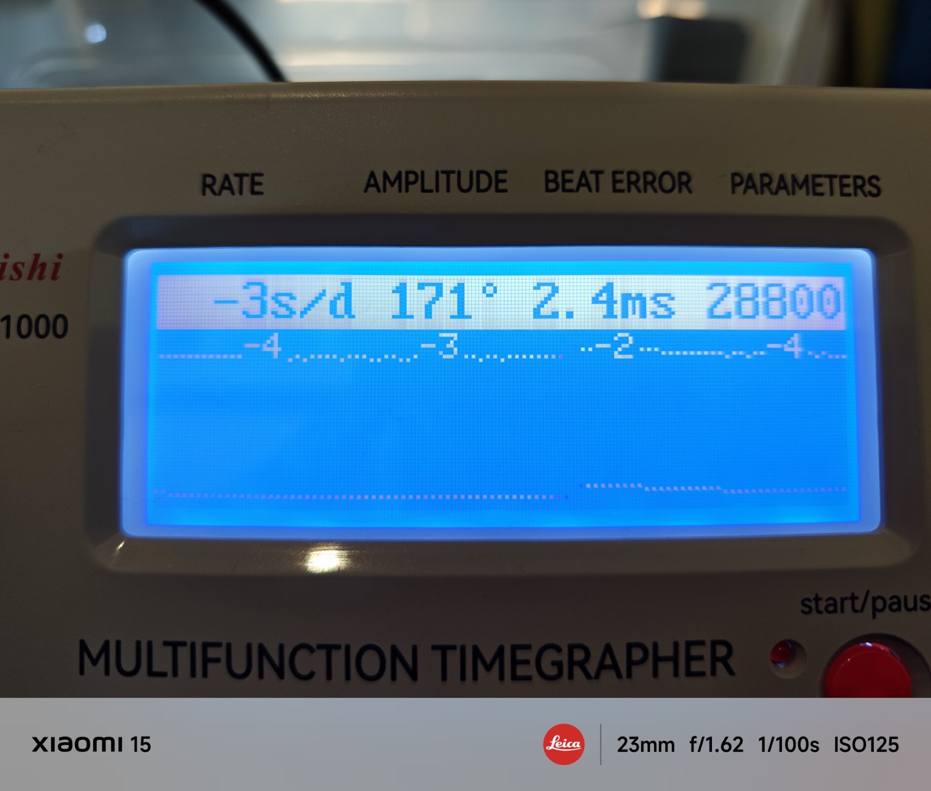

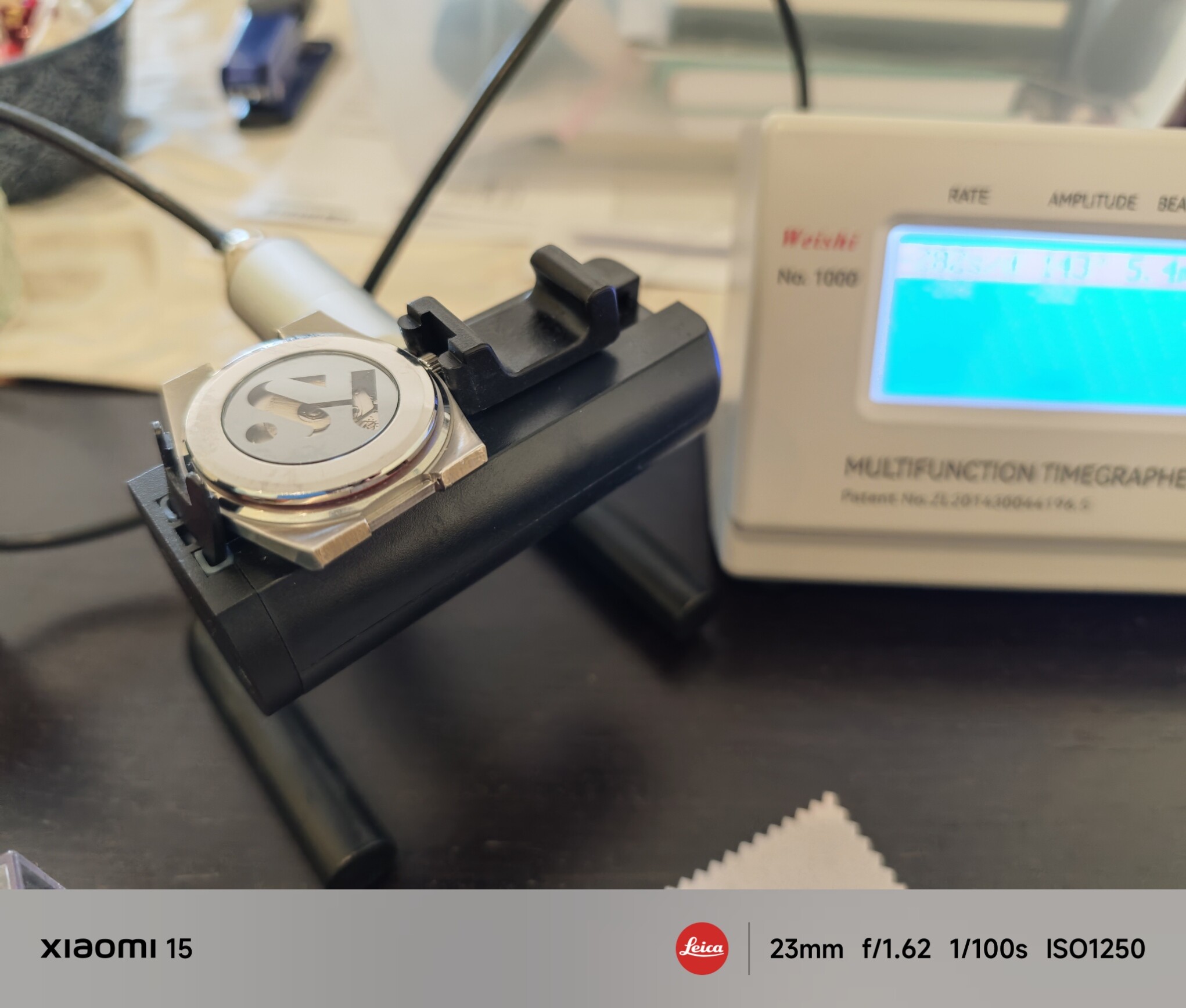

Vamos a empezar, limpiamos las tripas y hay que mover el organo regulador segun las indicaciones de ±, yo tengo un pulso como pa tocar panderetas en una feria, pero bueno…
Despues de mas de 12 intentos consigo algo medio digerible, con un error de amplitud y de latido acojonante, va como el wifi de un bunker, pero estaba peor antes. Las fotos van salteadas porque si, porque me gusta el caos. El perro alucina…

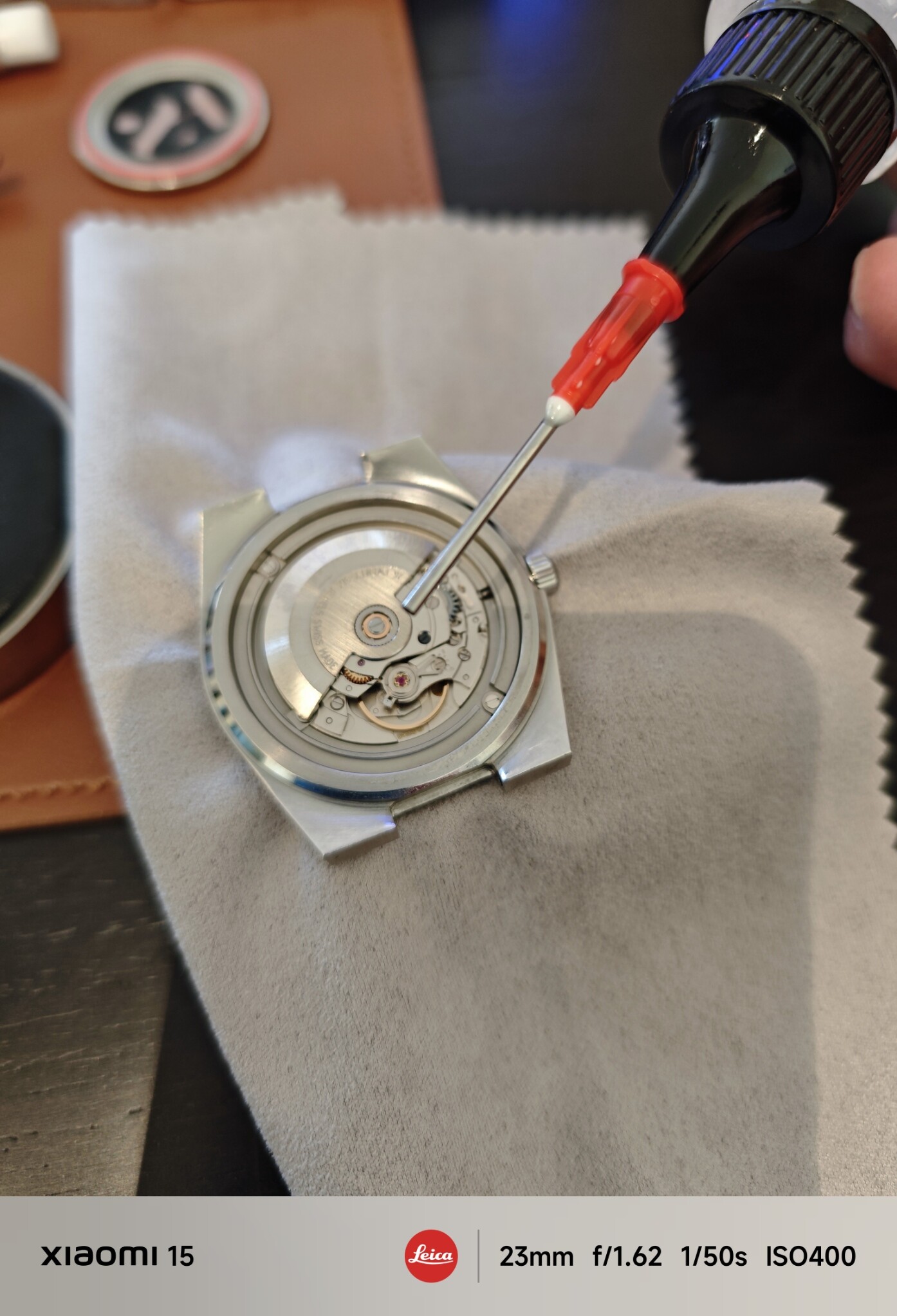

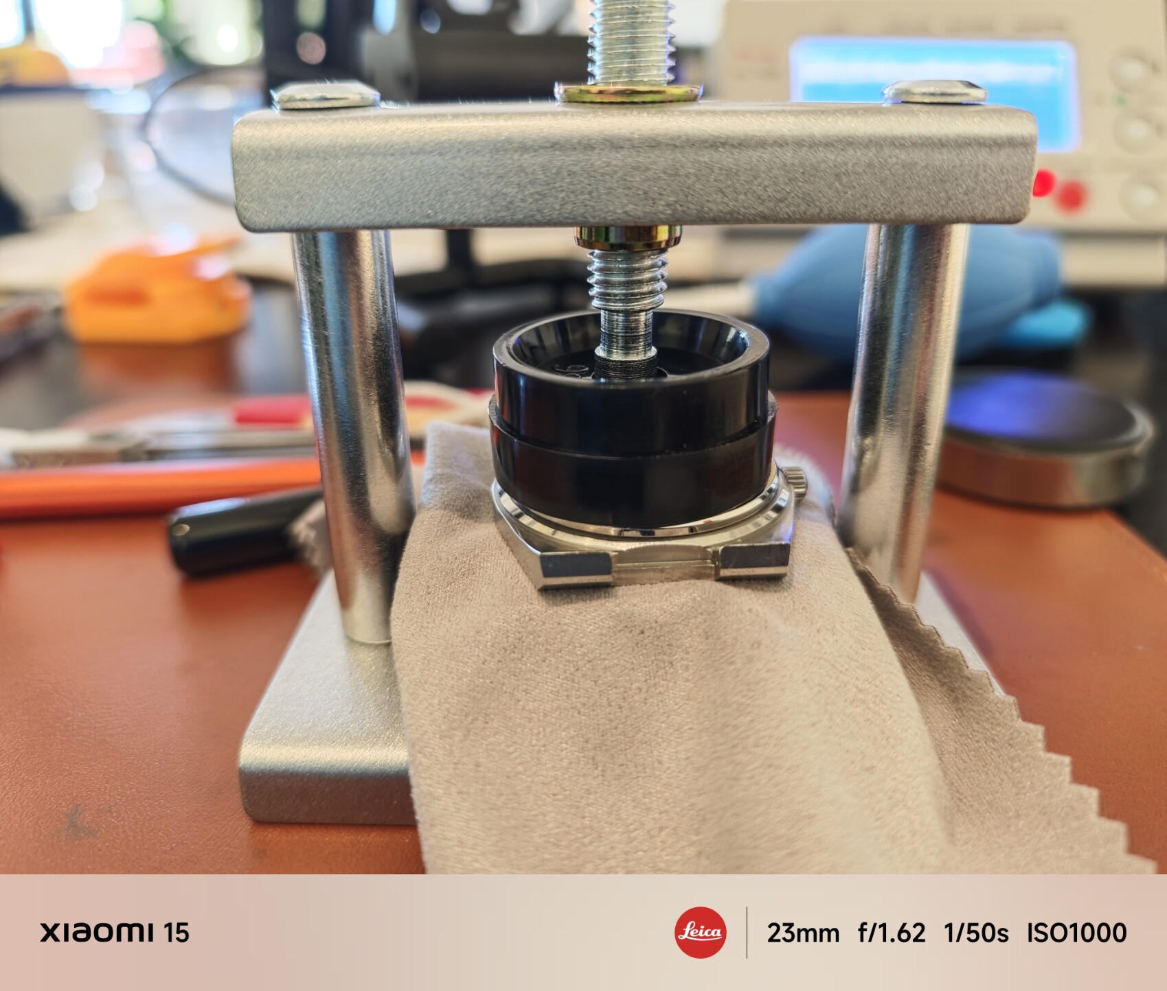

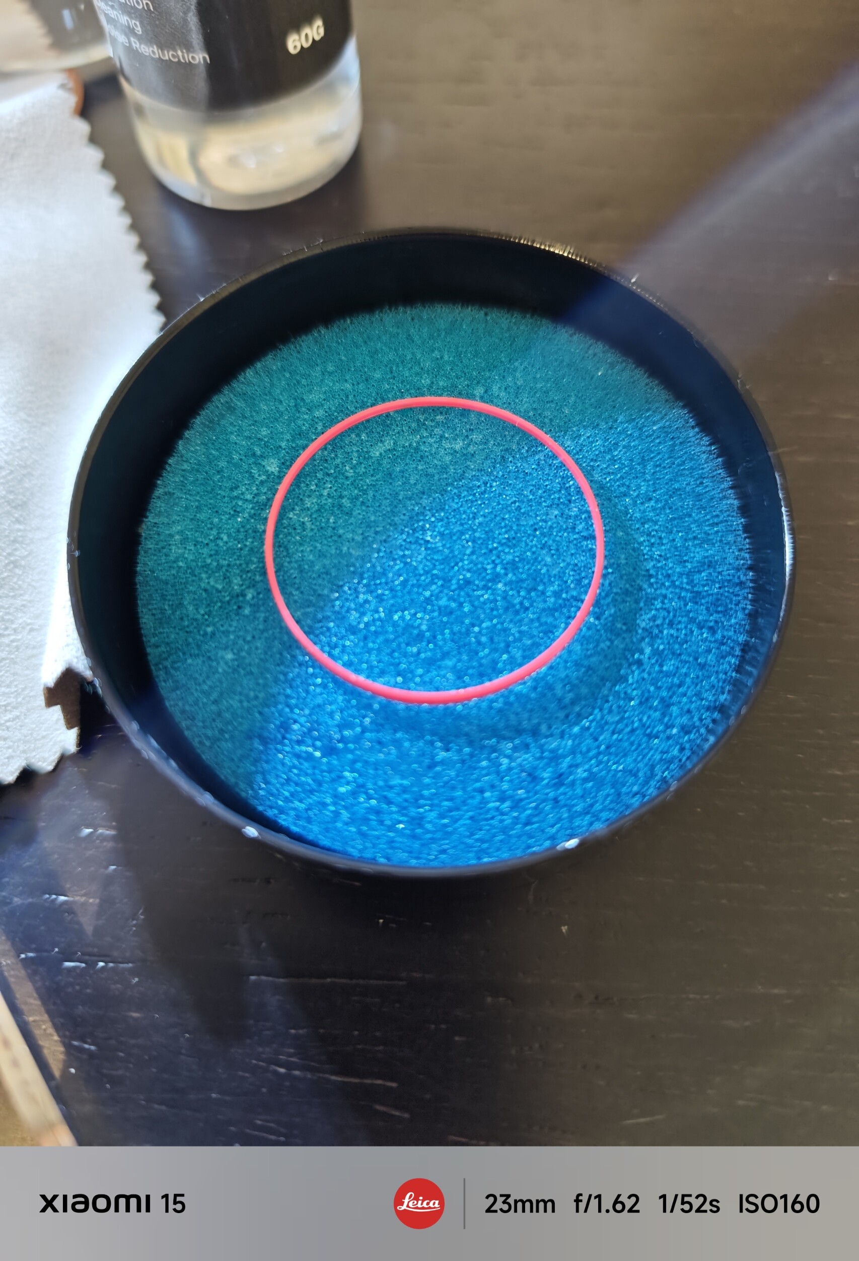

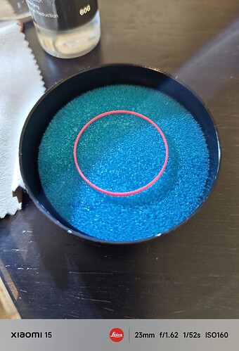

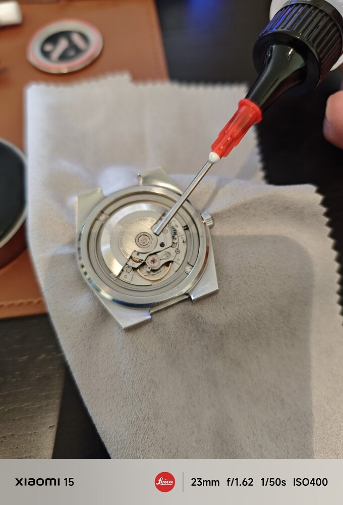

AQui ya vamos dando por concluida la faena y aceitamos un par de rubies y algun engranaje, la junta torica, limpiamos y cerramos el relojito
Se ha quedado algo tartamudo, no mantiene una marcha fluida, pero ya es mas utilizable, al final lo tendre que llevar al relojero de verdad, pero el rato entretenido no me lo quita nadie!

Dime que eso es aire comprimido, pofavó…

De hecho he tocado el volante con la pinza y se ha parado el reloj, momentos de horror y espanto :grimacing:, pero lo he tocado de nuevo con mucho cuidado y ha vuelto a la vida…

Es aceite de castor canadiense emulsionado con babas de caracol bieloruso, lo mejor pa atascar la maquinaria

El beat error que tiene es como cuando yo echo mano al bolsillo y no está el móvil :nauseated_face:
Solo te ha faltado ajustar eso para el sobresaliente.
EDITO para darte las gracias porque me he reído un rato. El perro efectivamente estaría flipando.
Gracias compi, si el error de latido es tremendo, el reloj esta mas alterado que piojo en peluca, pero no se corregirlo, yo he tocado la palanquita palla y paca y asi ha quedado :wink:
¿Ande le has echado aceite con eso? Dime que al rotor y ya te has pasado 3 pueblos.
0.6mm mide la aceitera más grande que suele venir en un pack y ya es grande.
Si le has echado un goterón con eso a algún eje o rubí por eso te “tartamudea”. Más que tartaja está “ahogao”
No obstante enhorabuena por atreverte aunque
a group of people are dancing with the words tras tras in yellow
Le he echado a un par de rubis que se ven a simple vista y a las ruedas, pero no te preocupes que no sale goteron, dentro de la tapa hay un filtro que tiene un agujero minimo, se lo haces tu mismo con un alfiler, o algo similar, al abrir el bote por primera vez, sale poquisimo aceite.
De todas formas ya estaba tocadisimo antes de mi operacion a vida o muerte, por eso me he atrevido, total, dejarlo peor era dificil :joy:.
Ahora estoy observando la marcha, de momento va muy bien y eso que no esta a plena carga.
