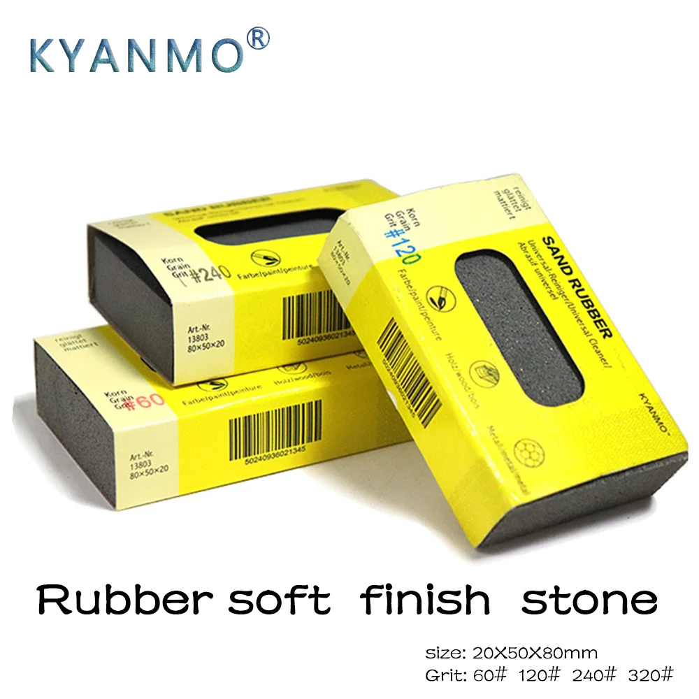

Os enseño las ultimas cosas que me han traido de la lejana China, no es seda ni jade, son dos “rosca-coronas” y dos piedras de lijado para cepillar armis o lo que se tercie.

Las pastillas no las he usado aun, pero presupongo que haran buen trabajo.
Las gomas de cepillar funcionan más que bien…
En 5 minutos:

Increíble. Cual usas primero la 120 o la 240?
Las pinzas van muy bien si tienes un reloj incomodo para darle cuerda, sobre todo si es manual y hay que cargarlo a tope
Las gomas son distintas a las tuyas, que creo son mejores, pero espero que funcionen igual de bien, luego las pruebo.
Yo uso siempre primero las de grano medio: 120 para cepillar más rápido. Si el resultado es similar al original lo dejo así. Si el cepillado original es más fino uso entonces la de 240
En este caso fue así, primero 120 y después 240.
En el armis que mostré del PRX solo usé la de 120
Las tuyas tienen que ir bien, mientras el tamaño del abrasivo sea unifome no tiene por qué ir mal.
Otra cosa es que la goma aglomerante se desmenuce más o menos rápido, de eso no puedo aportar datos.

Tendré que pillar alguna piedrecitas de esas​:thinking:
Son comodisimas, mira el diametro de las coronas que quieras roscar.

Espectacular el resultado. Me las apunto.
¿Algún truquillo para cepillar de forma recta o lo has hecho a ojo/pulso?
Yo lo hago a pulso pero es que llevo haciéndolo años, es cuestión de práctica. También ayuda ir haciéndolo por tramos, de 3 ó 4 eslabones a la vez. Así controlas mejor las pasadas al ser más cortas.
Luego vas examinando uno a uno los eslabones y donde veas que el cepillado se ha torcido un poco lo colocas sobre un dedo de la mano izquierda presentando solo dicho eslabón y lo cepillas intentando que la pasada sea recta.
Puse un video en mi hilo de cómo controlo un poco las pasadas ayudándome de los dedos medio y pulgar:
Alguna vez hace mucho tiempo me ayudé colocando el taco sobre la mesa, en vertical, y pasar el armis también apoyado en la mesa. Pero eso solo vale para armis rectos, sin disminución hacia el broche.
Muy útil la información. :+1:
He probado en un armis algo arañado el de 120 y en un santiamen se ha notado la mejoria. Solo ha sido una prueba, ya me pondre en serio con varios, aunque lo peor son los grabados que tienen en el mismo cierre, hay que evitarlos con cuidado.
Yo me compré las mismas y funvionan super bien :wink:
Hay algunos grabados que puedes pasar por encima sin apretar mucho y queda bien.
Haz pruebas con armis baratos que no uses, todos tenemos algún reloj de hace mil años que no usas desde hace mucho, te servirá para practicar.
