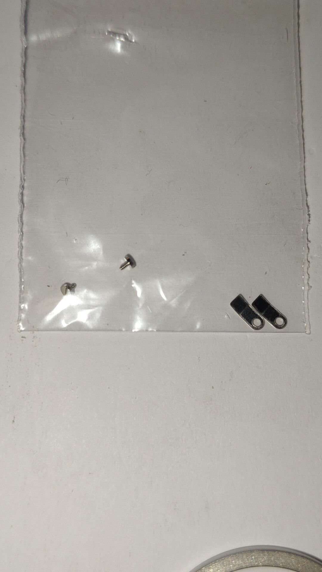

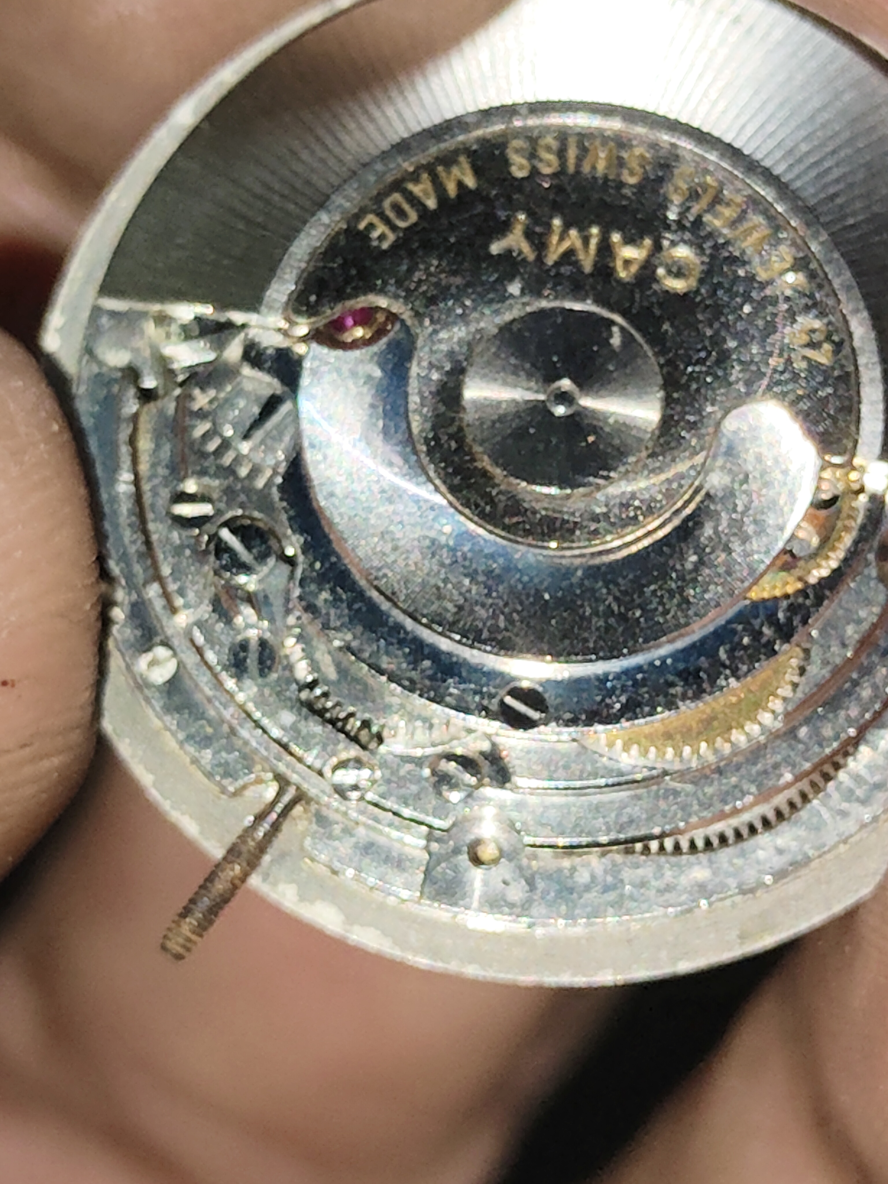

Agradecería que alguno de los amables foreros me pudiera axlarar donde van estas pletinas atornilladas. Porque no encuentro agujero alguno donde vayan, a no ser que los agujeros vayan en el calibre.
No se si hay algun subforo dedicado, si lo hay y lo tienen a bien que algun amable moder o admin lo ruede y coloque en su lugar correspondiente.
Esas minipletinas son las que fijan el conjunto movimiento-dial a la caja una vez montado todo . La caja tiene una ranura en su perímetro y estas van encajadas. Se atornillan en unos agujeros roscados en una de las placas del movimiento y normalmente enfrentadas entre sí. Cuidadin al montarlas!!!

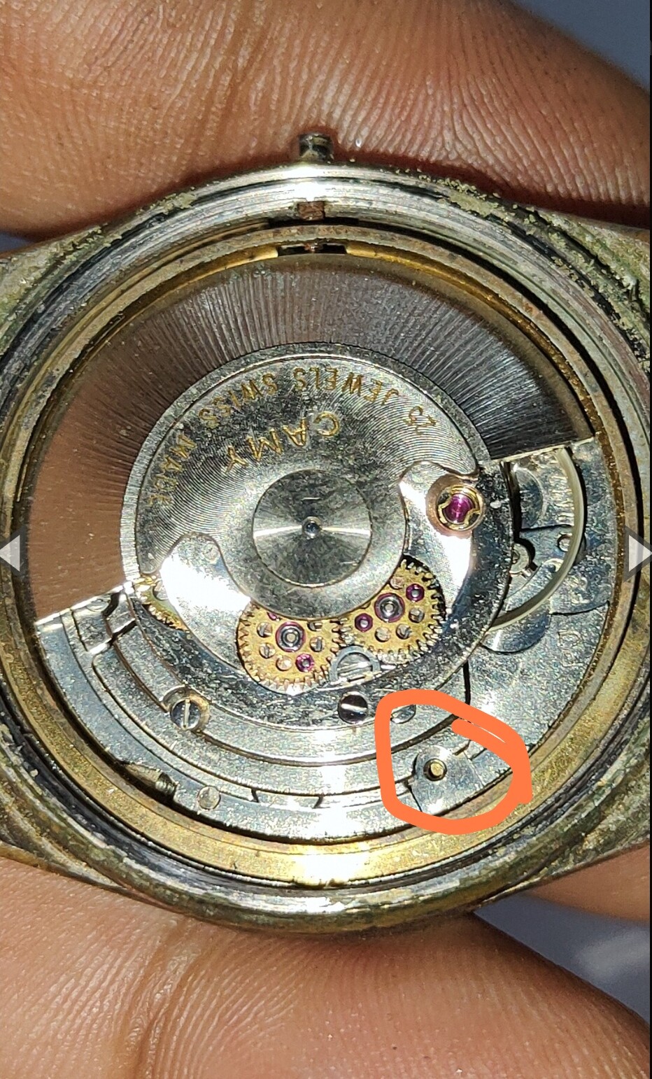

Gracias por responder hermano. Entonces, si te he entendido bien, deben ir atornilladas al movimiento?

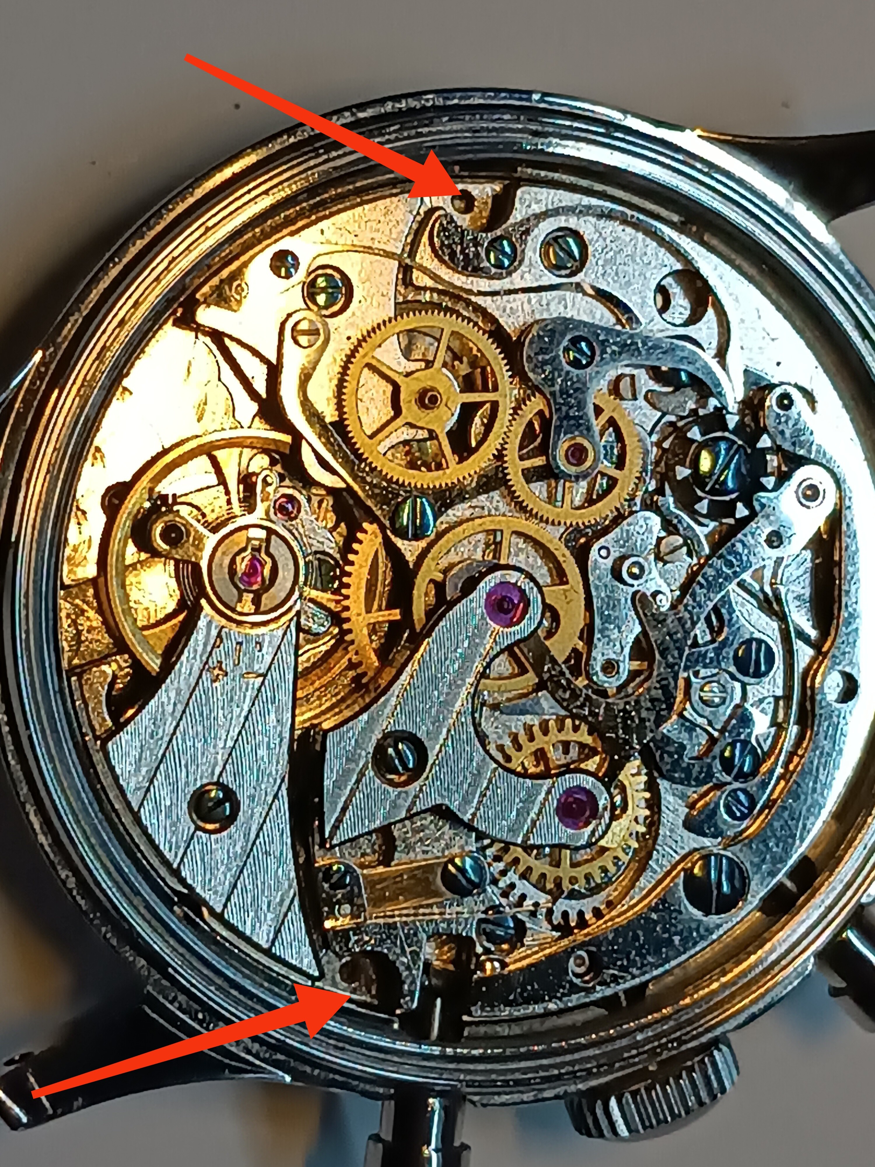

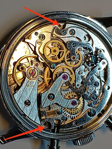

Sera en estos dos agujeros?
Eso es…
Con la cara plana bien apoyada en el calibre y la parte doblada hacia el fondo de la caja. Yo las atornillo fuera de la caja y luego meto todo dentro de la misma y giro las pletinas a su posición antes de apretar fuerte los tornillos. No sé si me explico….

Es un ETA, compi? En esta foto tuya se ve con claridad donde van esas pletinas. Un saludo!

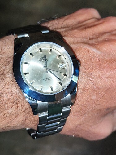

Gracias señores. Al final he conseguido traerlo de vuelta, sin embargo necesita una puesta a punto.
Aparte de que el fechador no actúa bien, a veces los dias se quedan en el centro, supongo que puede ser el dial, que tiene algunas deformaciones.
El vástago que me mandaron no encaja bien. No termina de entrar en su lugar y, aunque da cuerda, no es capaz de quedarse bien atornillado y se sale por completo al intentar poner en hora.
Espero que el otro que viene en camino sea el que manda en este calibre y ne tenga que pedir mas juegos a voleo.

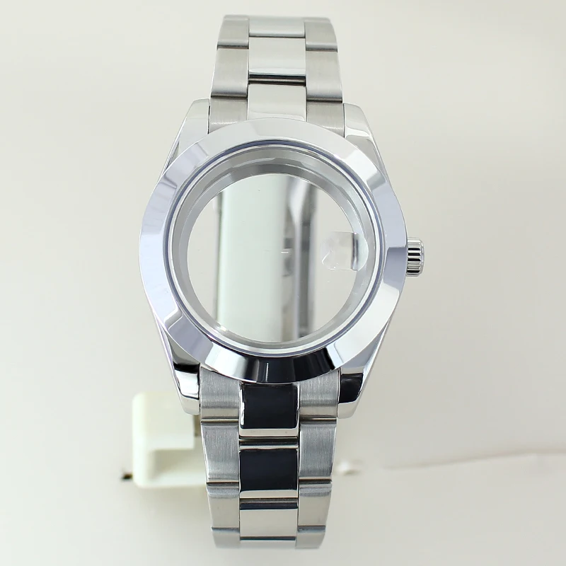

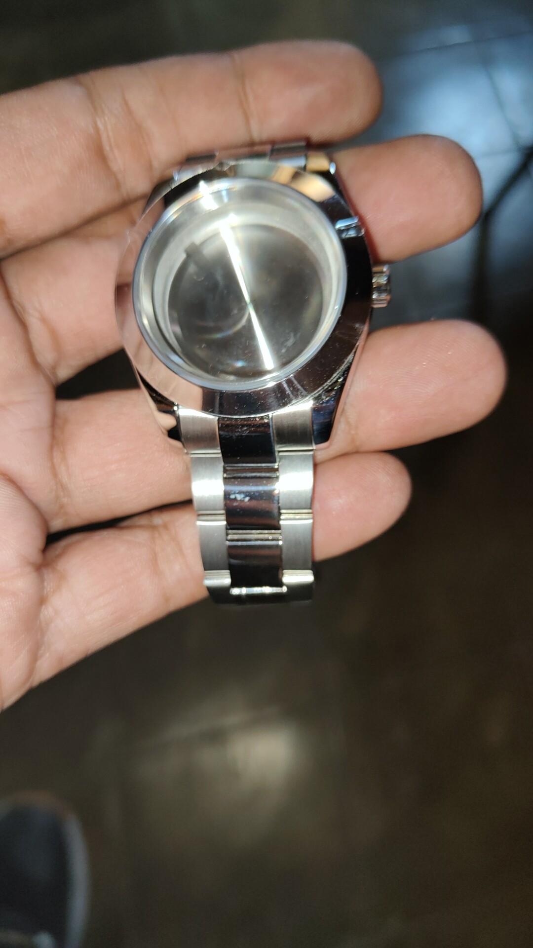

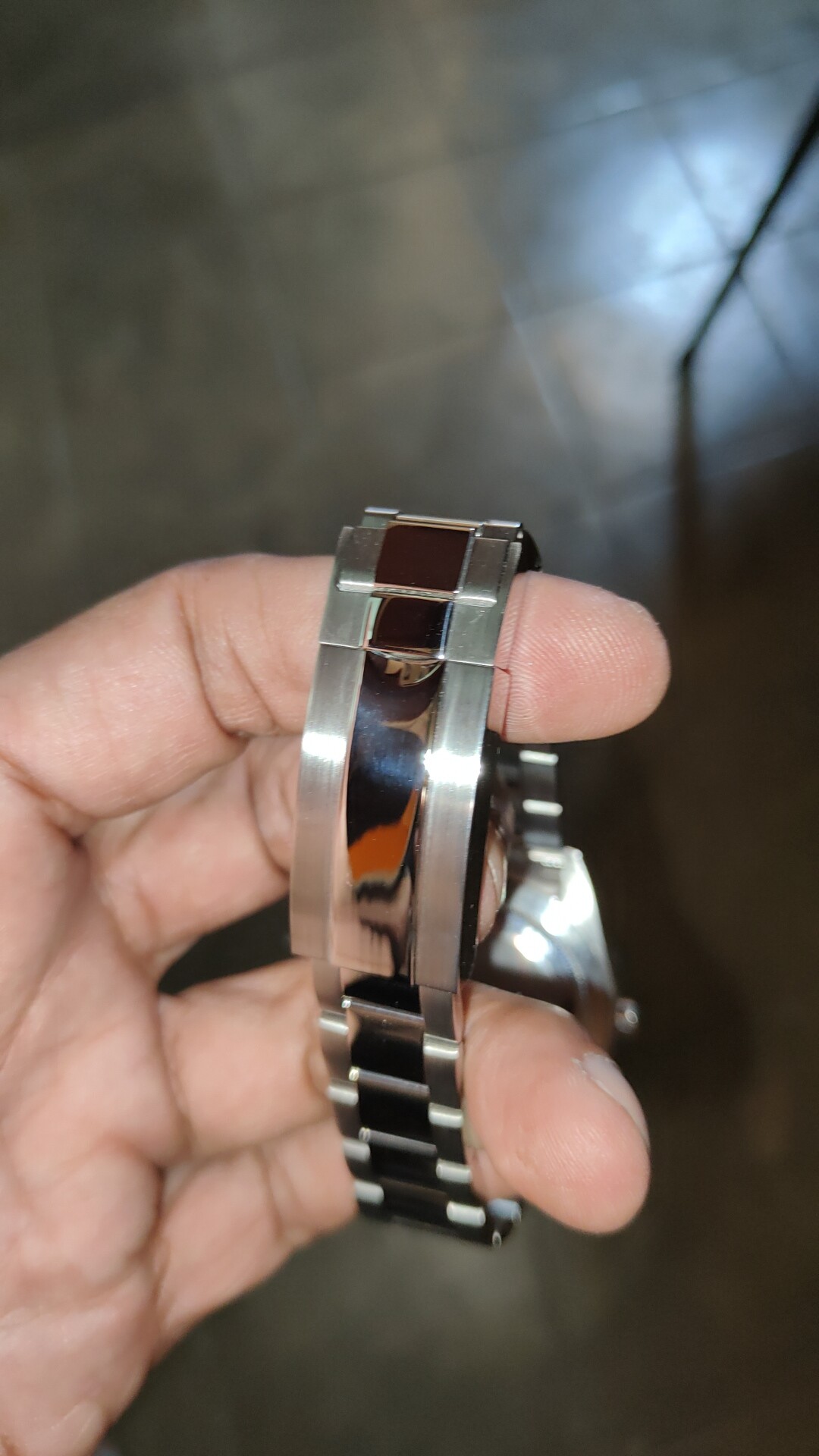

Por cierto, esta caja de 39 que pedi es una maravilla para lo que me costó. No lo sabía, pero incluso tiene microajustes.
Por 12 euros… PERFECTA.

Las pletinas las tuve que enderezar porque eran algo cortas y no quedaban, en la forma doblada que vinieron, en sus raíles.

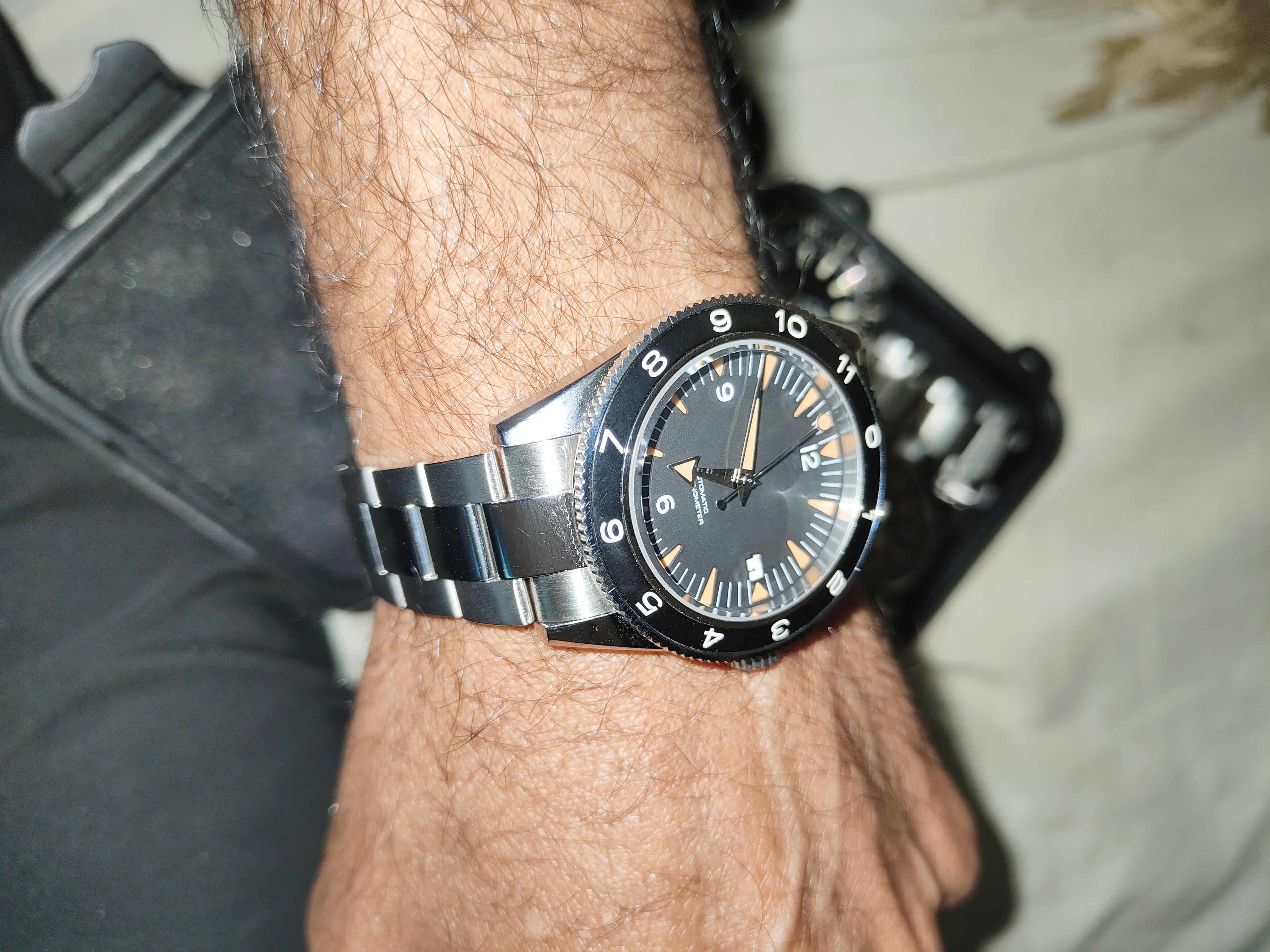

Grax hermano. El armis me ha gustado tanto que voy a pedir un par mas. Porque se lo acabo de probar al Corgeut “spectre” y le quedó deluxe. Pillaré otra para el Tandorio pilot.

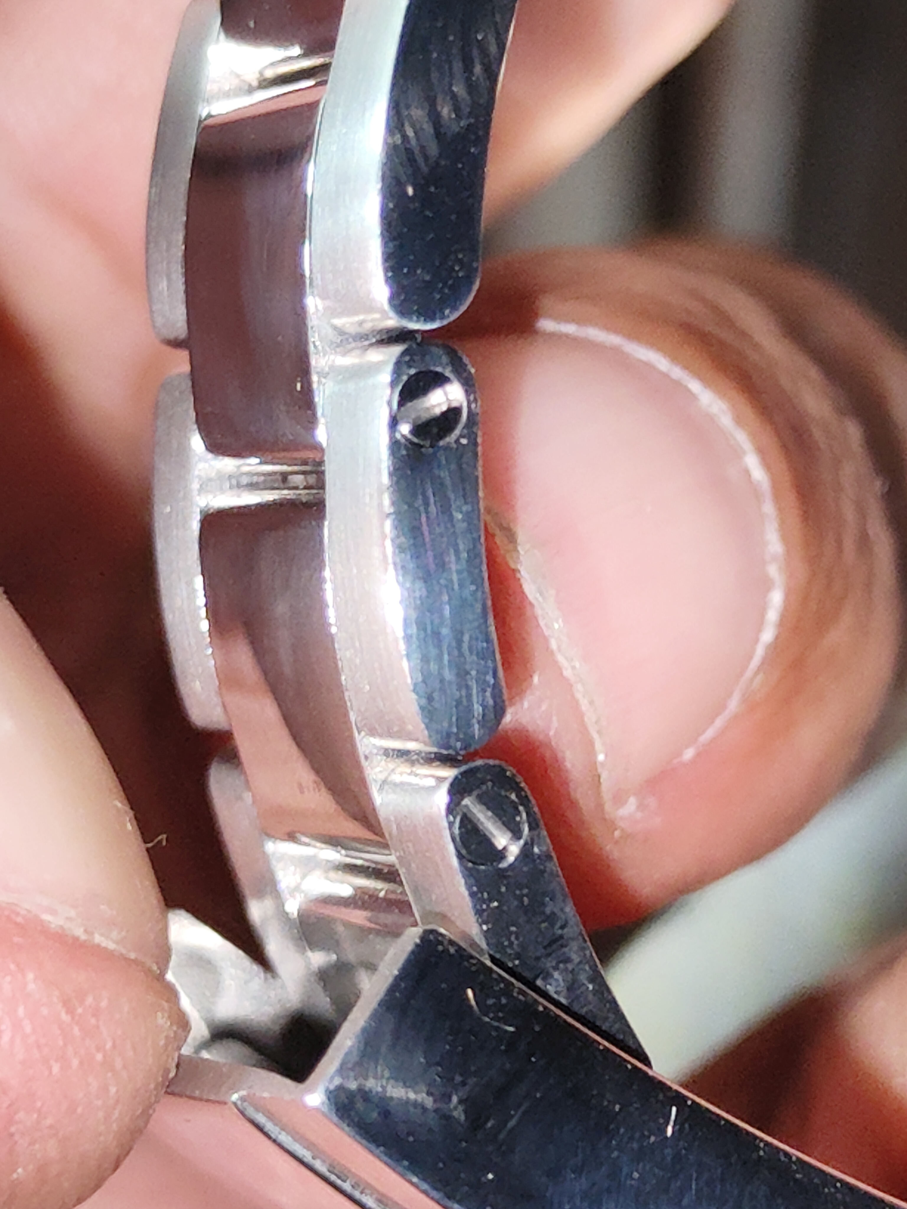

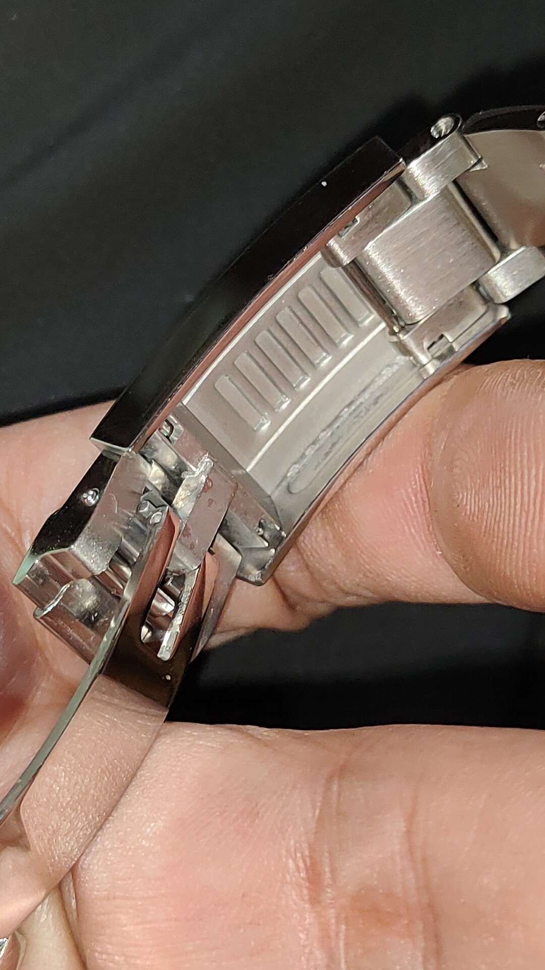

Pocas he visto con microajustes y eslabones atornillados por ese precio.
12 euros por el armis y caja de regalo :sweat_smile:

Pon enlace del armis porfa. Por 12€ es un chollo…
Ahora está bastante mas caro (mas del doble) , aunque dentro de un par de días ya tendremos cupones. Lo saque de esta tienda pero en epoca navideña.
