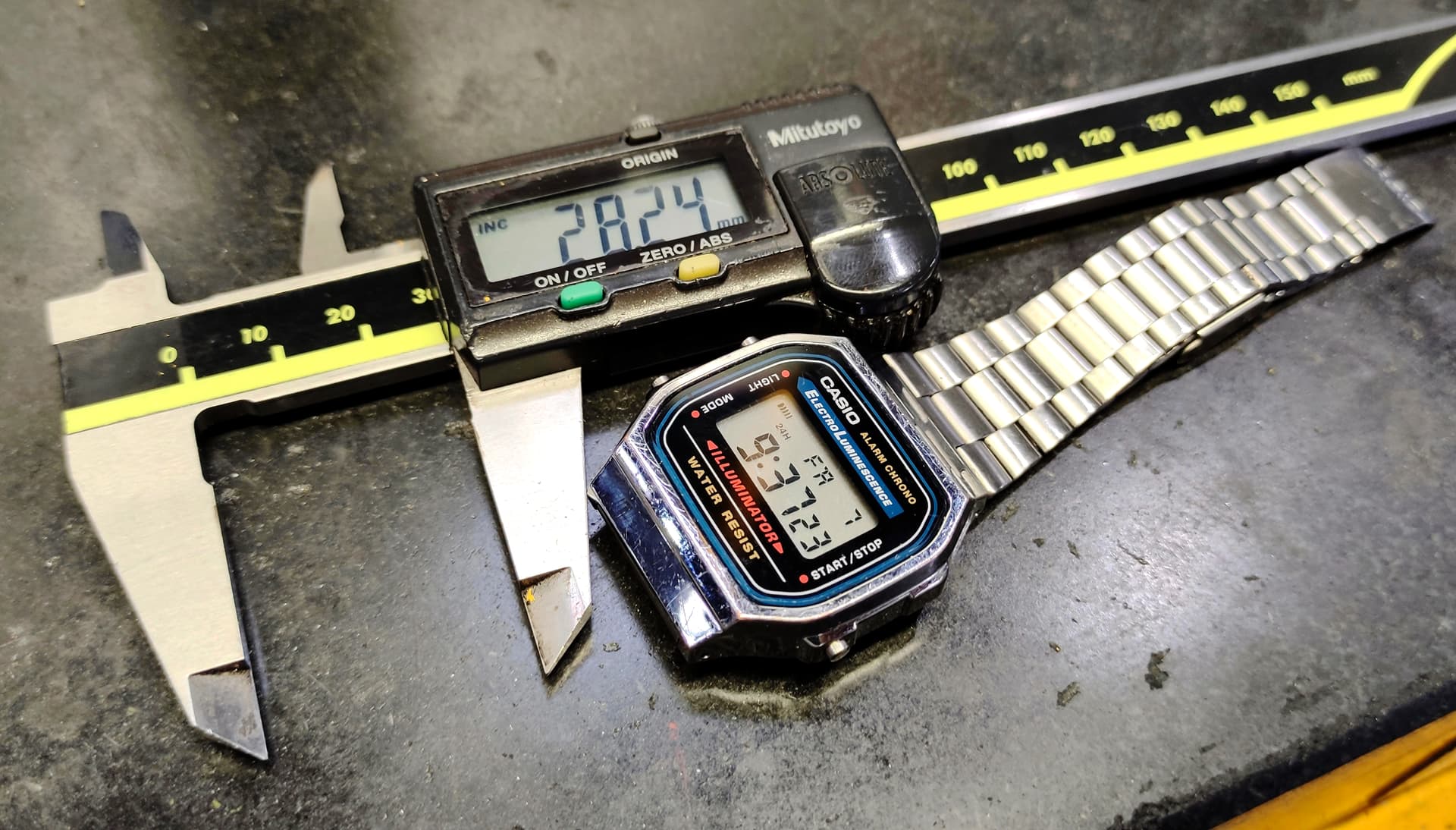

Yo tengo este Casio con un calibre 2824 y va genial :ok_hand:
:smiling_face::sweat_smile::man_shrugging:

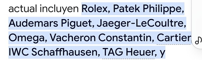

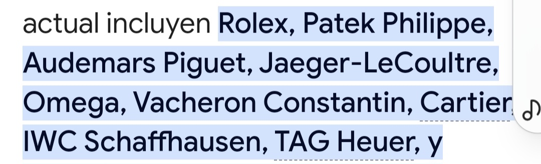

Ahora bien tengo una duda movimientos como Breitlin , Hamilton , Tishot , Certina…
Que hacen compran su automatismo a las 3 mayores vendedoras del mundo…
Y y luego marcas carísimas
tipoHublot
QUIEN LES hace los movimientos o ese tipo de marcas ya sí carísimas … :question::question::question:o se lo hacen movimientos propios, ellos mismos.
