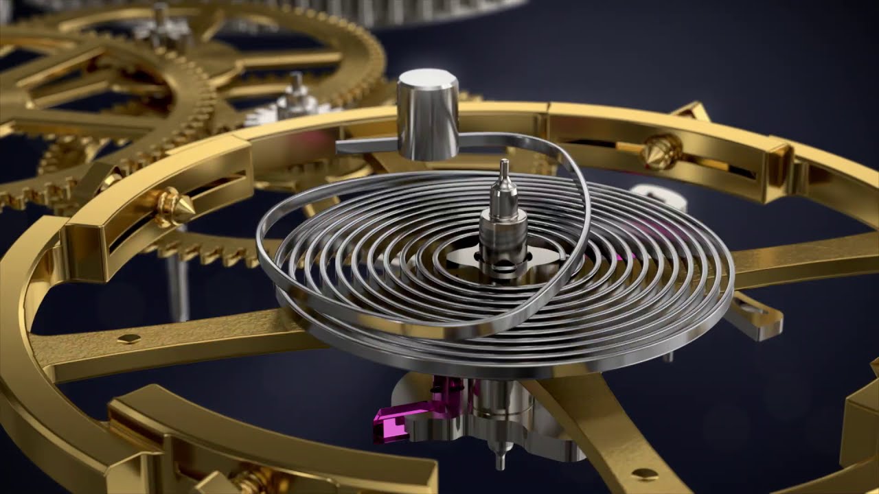

Tenemos entonces que la espiral, tanto por diseño como por material y precisión de construcción, es el pilar fundamental de la precisión, y por tanto de la “calidad” del reloj.
Su invariabilidad a la temperatura, al magnetismo, a la gravedad (posición) hacen que podamos decir que una u otra espiral sean mejores, y por tanto, mejores relojes.
También de ella depende la frecuencia del reloj, y sabemos que a más frecuencia más estabilidad que puede resultar en mejor precisión a costa de más gasto energético. Por ejemplo, nivarox o anachron de ETA, Spiromax de PP, Sprom de Seiko, Zenithium de Zenith, etc.
Lo que nos lleva a que los muelles principales sean también importantes por ser los que soportan la posibilidad de reserva de marcha.
Por otra parte, los sistemas antigolpes que evitan las perturbaciones en el volante también son importantes en la precisión. Sistemas como el antichoc de los ETAsa de grado bajo y medio o los incabloc de los top y cosc aportan estabilidad y por tanto, calidad.

El muelle de la espiral y el volante, son la clave de hacer un calibre preciso. El resto no deja de ser un conjunto de engranajes más, o menos, complejo para transmitir movimiento.
El mayor enemigo de la precisión en un reloj mecánico, es la temperatura. Con calor la espiral se alarga y el reloj tiende a atrasar. Con el frío se contrae y tiende a adelantarse.
¿Como se soluciona el problema de la temperatura?
Pues supongo que la solucion estará en mezclar distintos metales o aleaciones de estos en la espiral.
Otro problema es la posición en la que lleves el reloj. Aquí supongo que es problema de momentos de inercia. Sencillamente en unas posiciones el volante gira y gana velocidad más fácilmente que en otras, descompensandose el ajuste. La solución reconozco que no se me ocurre.
