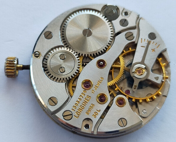

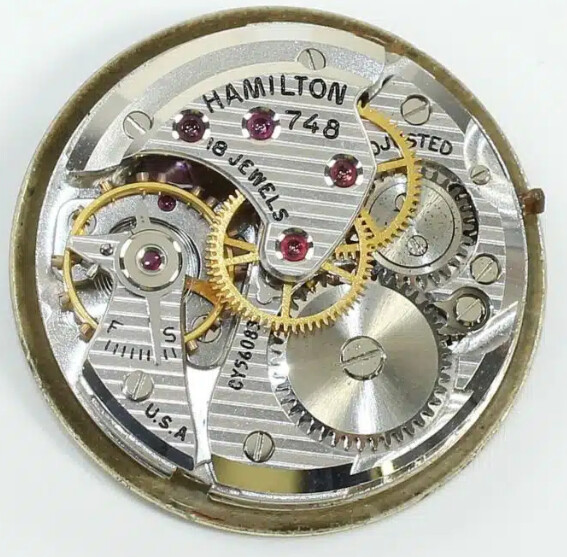

Entre un exactísimo smartwatch digital sincronizado por GPS con hora atómica.
Y un bonito calibre manual analógico de hace 60 años que se vá 15-20 sg al día…
¿Cuál prefieres? :wink:
y más importante… ¿porqué?
Hombre, depende de para qué.
Si es para llevarlo en la muñeca, el calibre manual. Pero si es para que me calculen rumbo y posición del avión en el que viajo, prefiero que me lo calcule la máquina más precisa que se pueda fabricar.
Ya me entiendes :wink:
Ya no se usan relojes para eso, los aviones o lo que sea llevan incorporado ordenadores de li mas preciso. Los relojes es algo que para mediciones precisas no se usan….

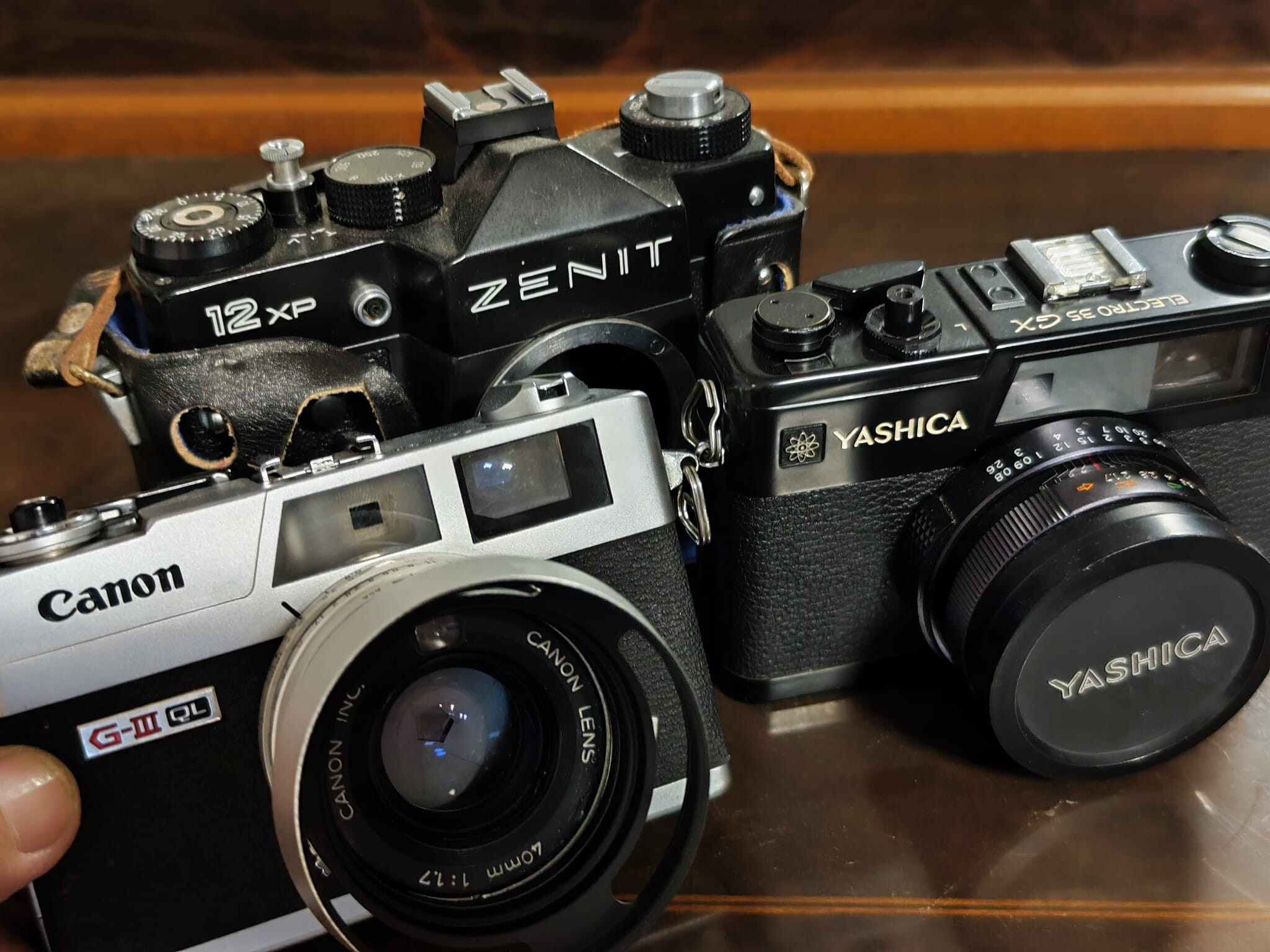

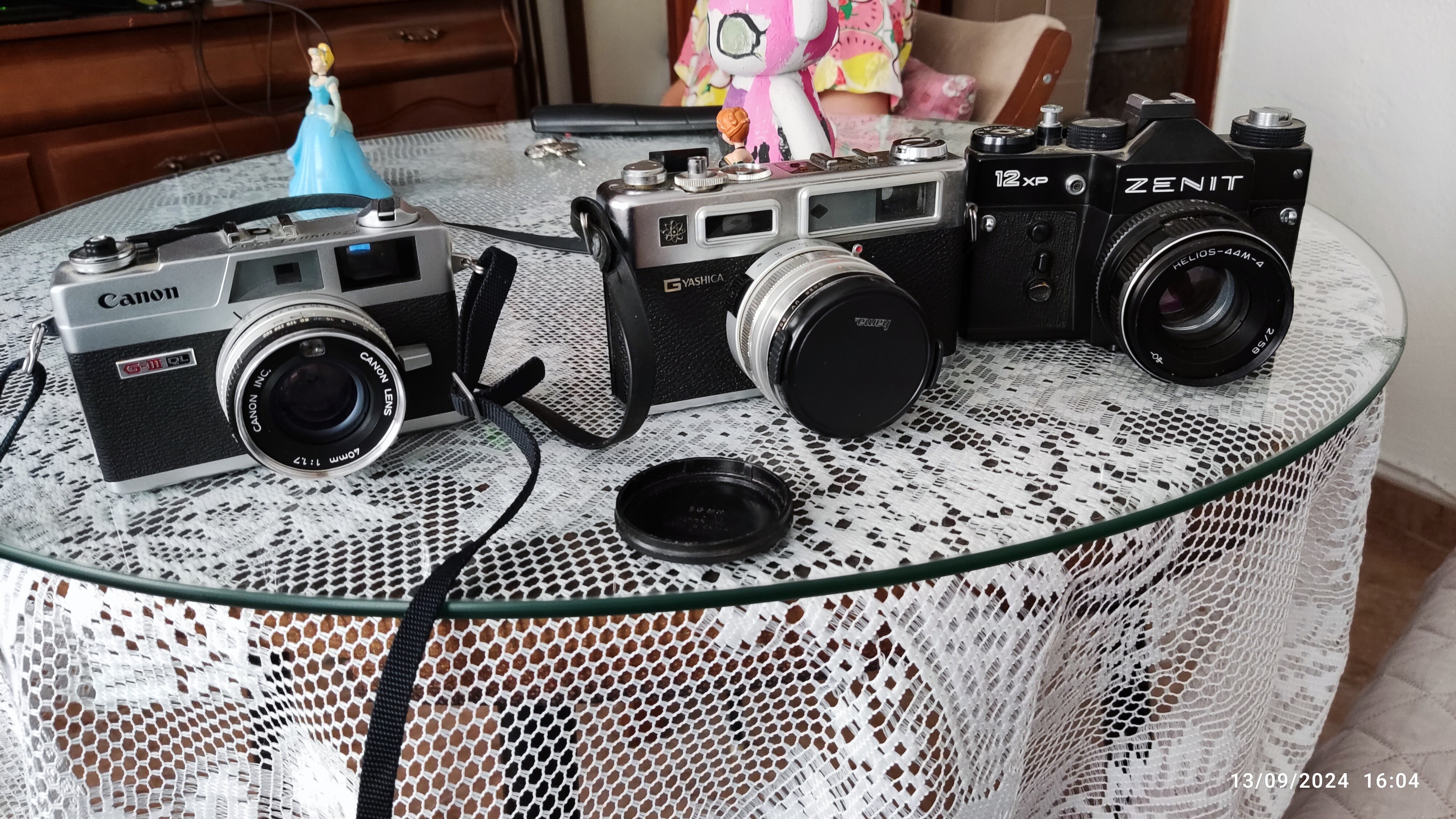

Bueno, vamos a sacar más reliquias al sol.
Las tenía en un trastero y al fin he podido acceder al él.

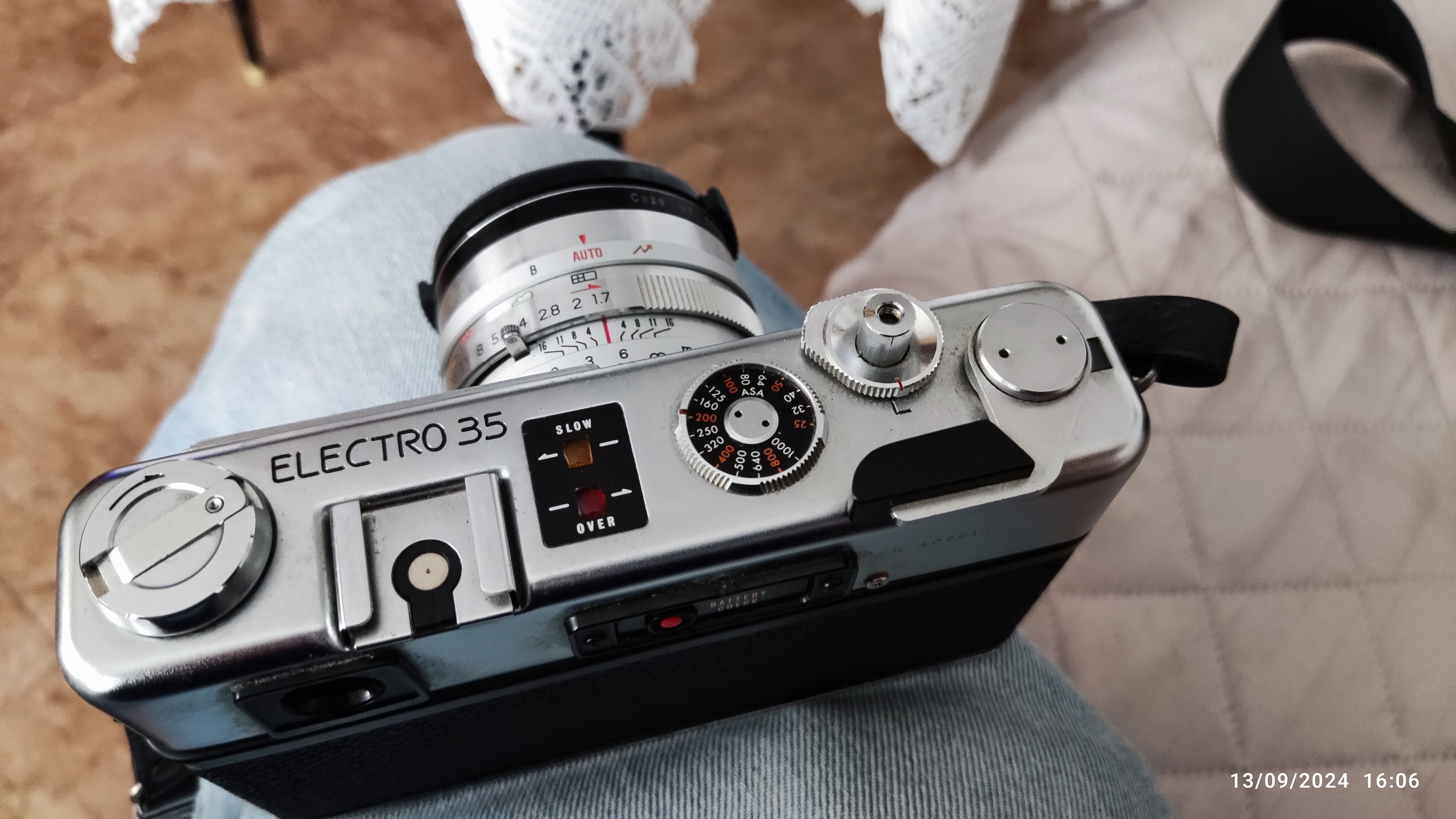

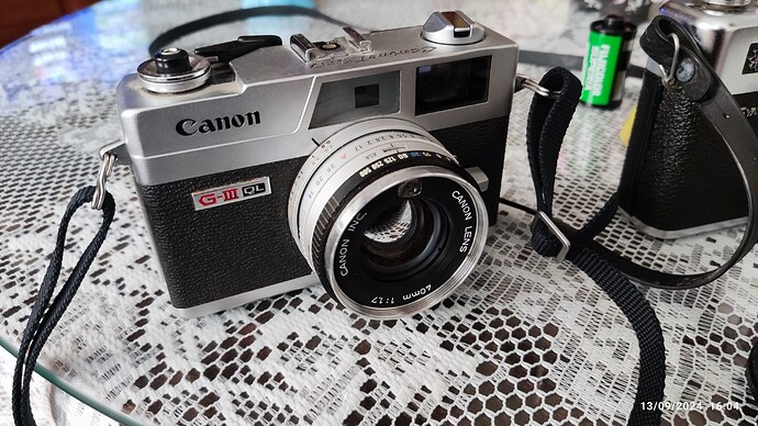

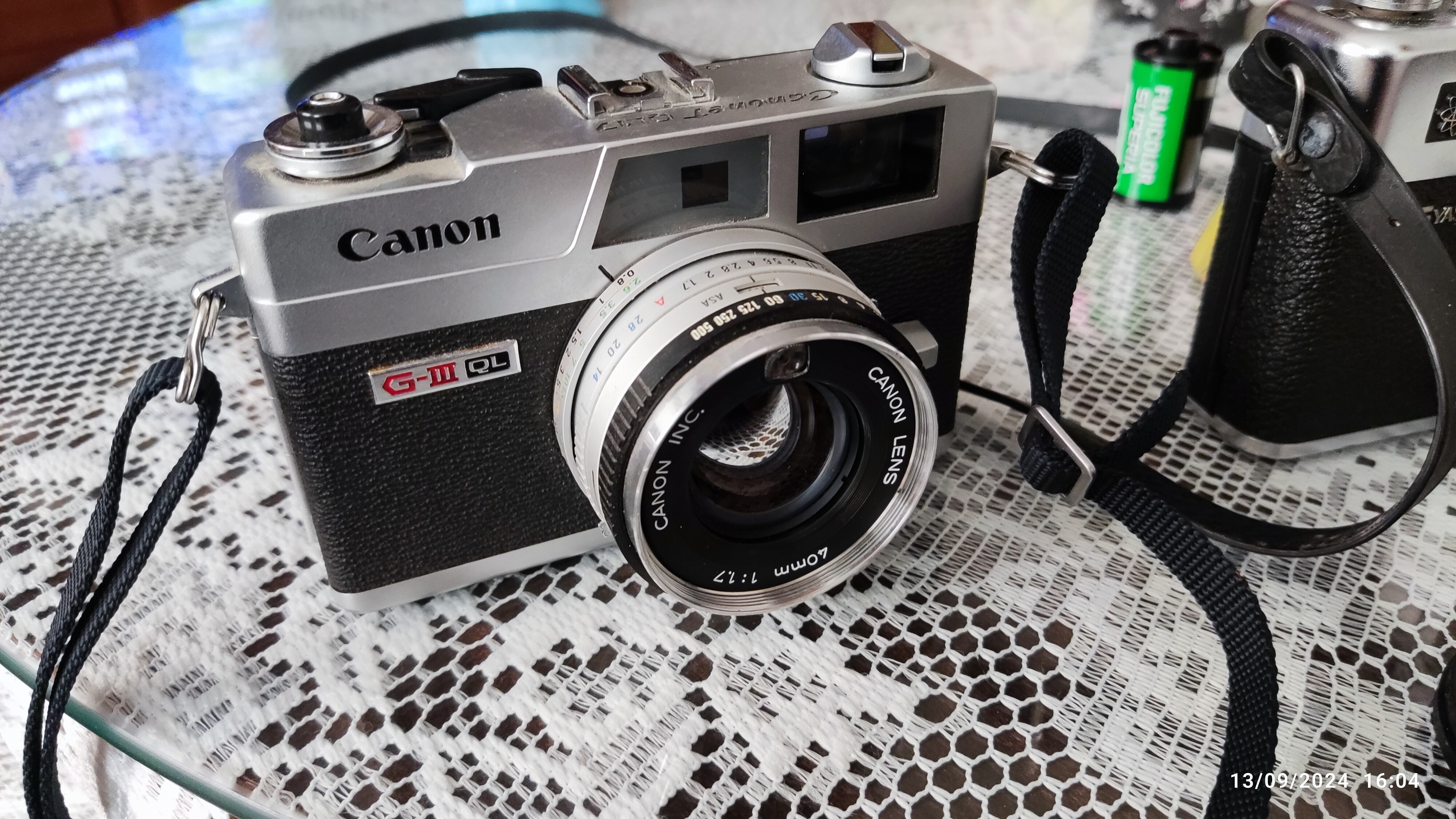

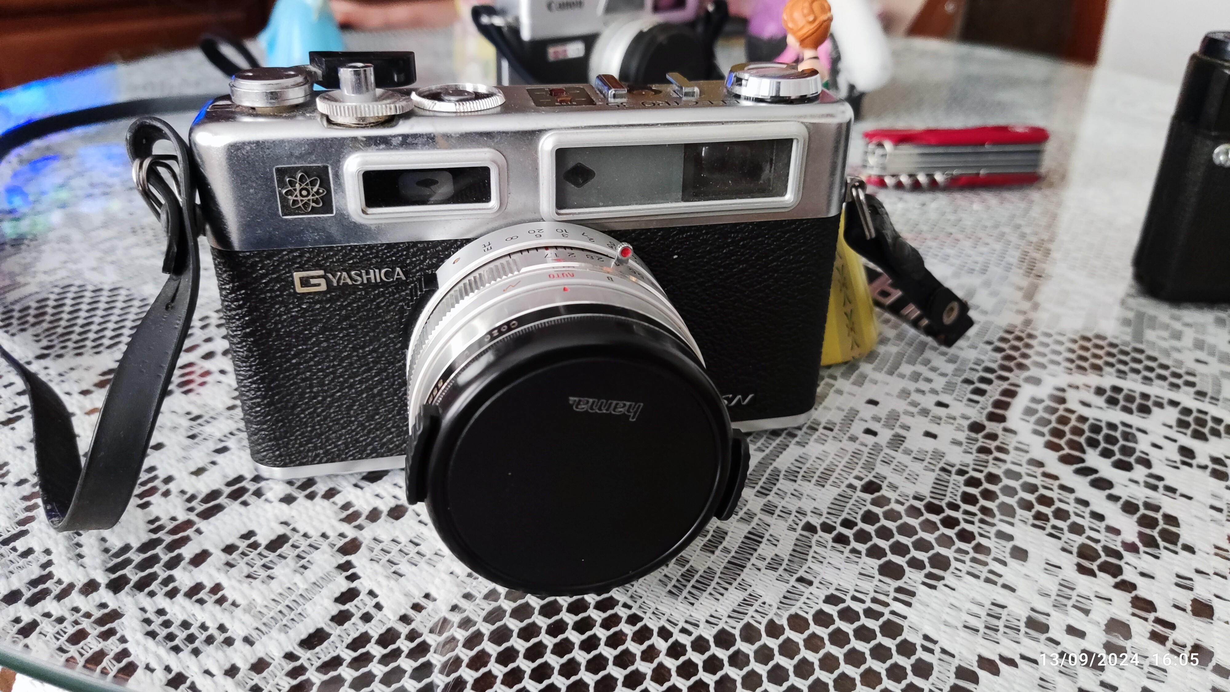

De las tres, la que quiero arrancar es la Canon porque esta cámara la compré en Estados Unidos hace ya un montón de años “serviced” como dicen los guiris.

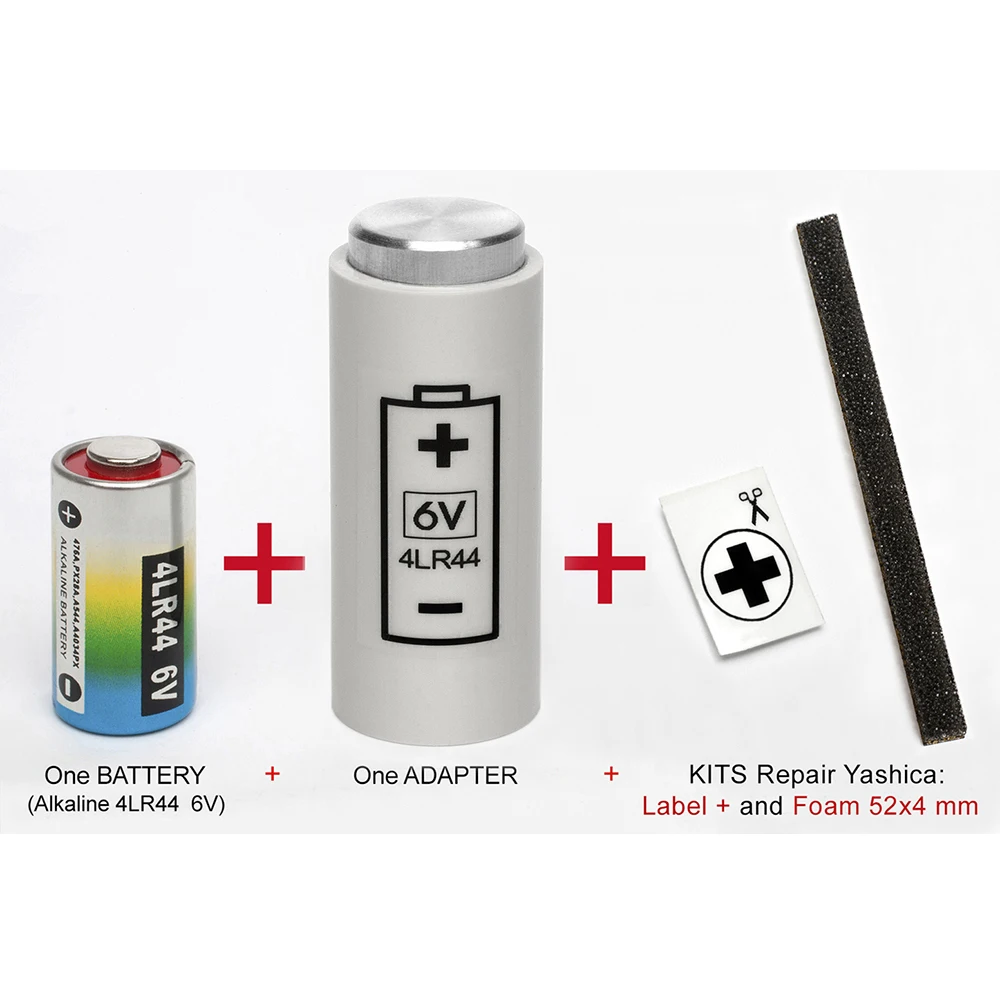

El problema de esta cámara es que para usarla en automático tenía que comprar unas pilas especiales que se acaban enseguida. Sabéis si hay alternativa?

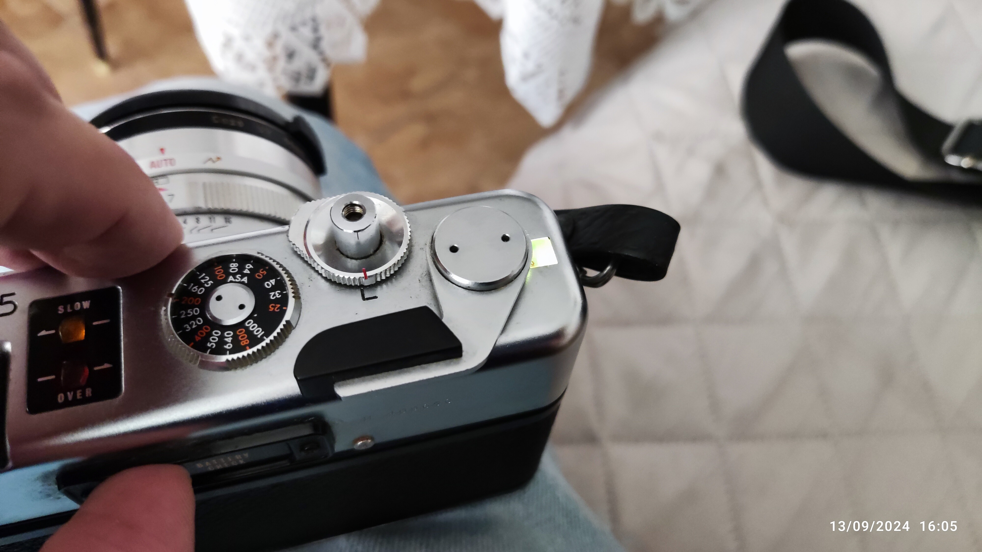

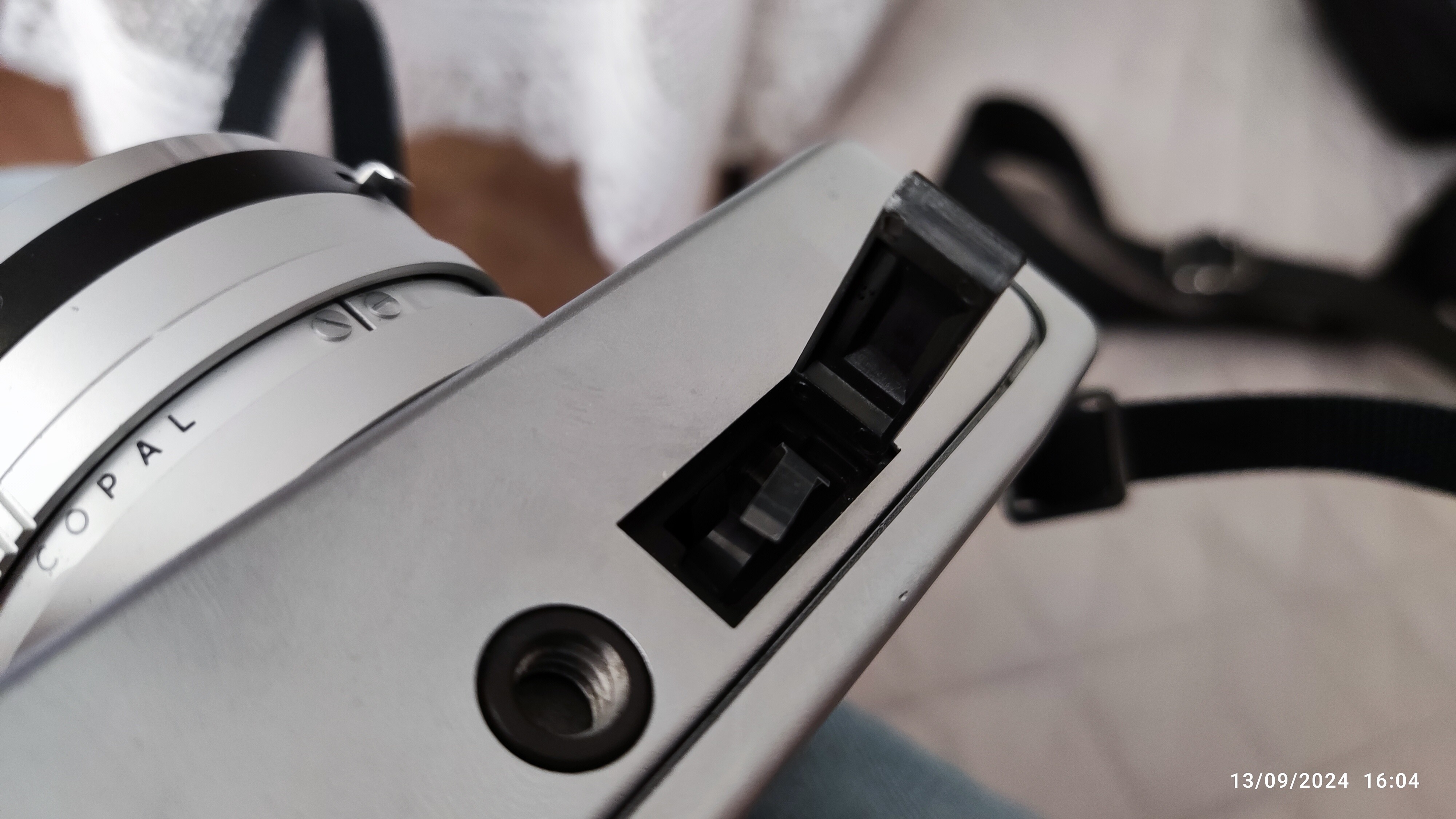

La Yashica me ha dejado con el culo torcido porque esta cámara la compré hace más de 10 años y la batería sigue funcionando. De esto hay recambios?

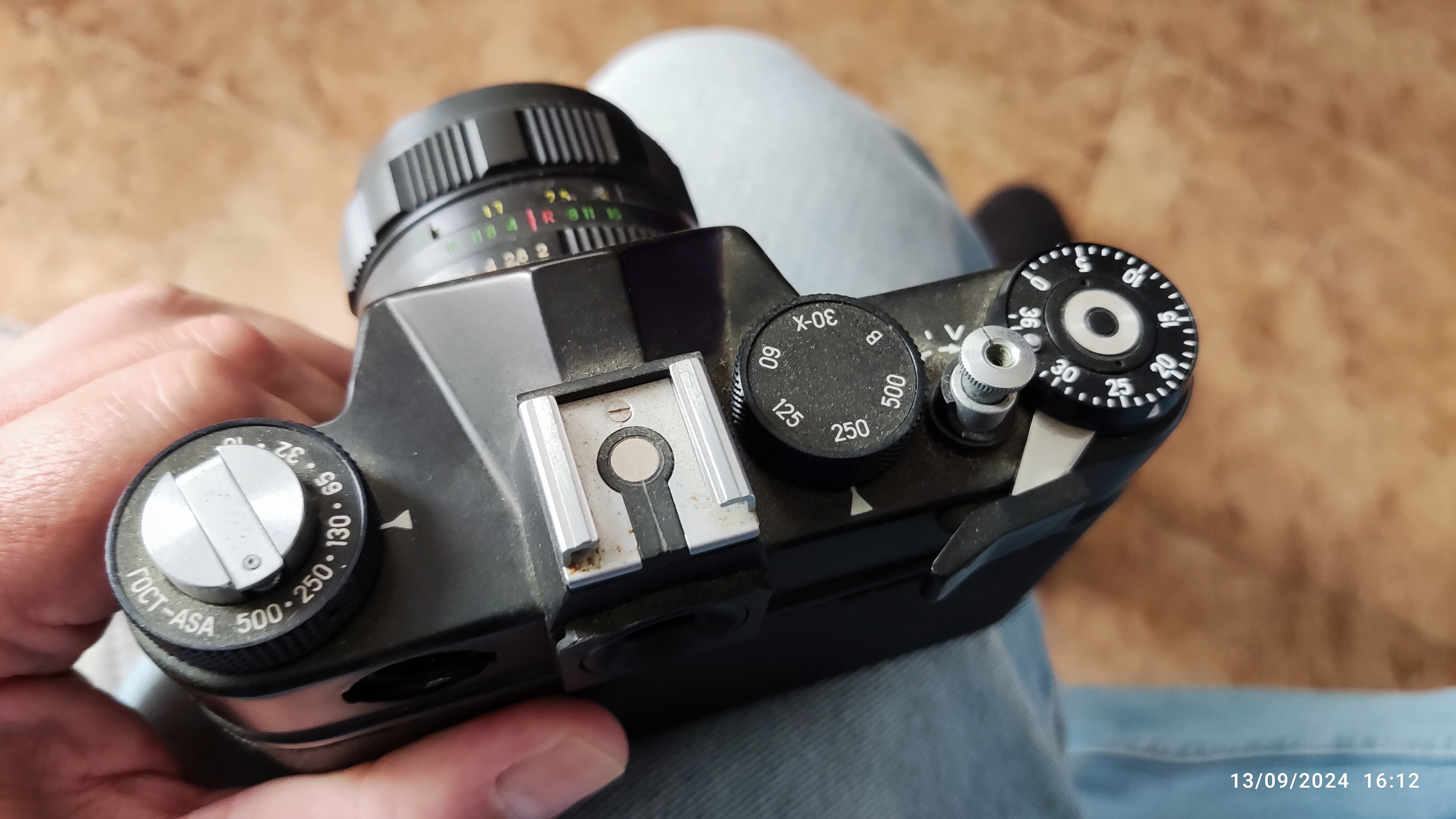

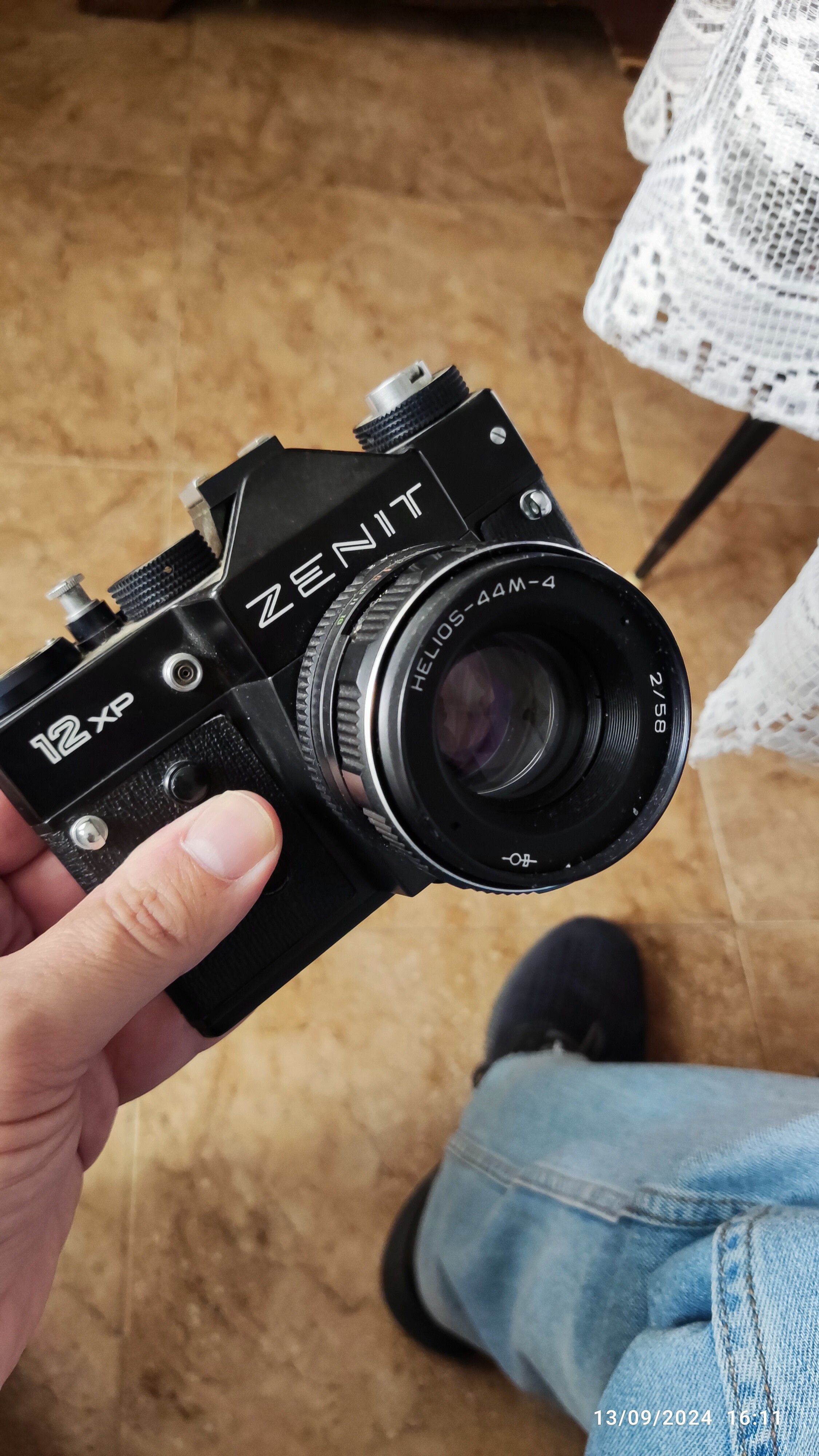

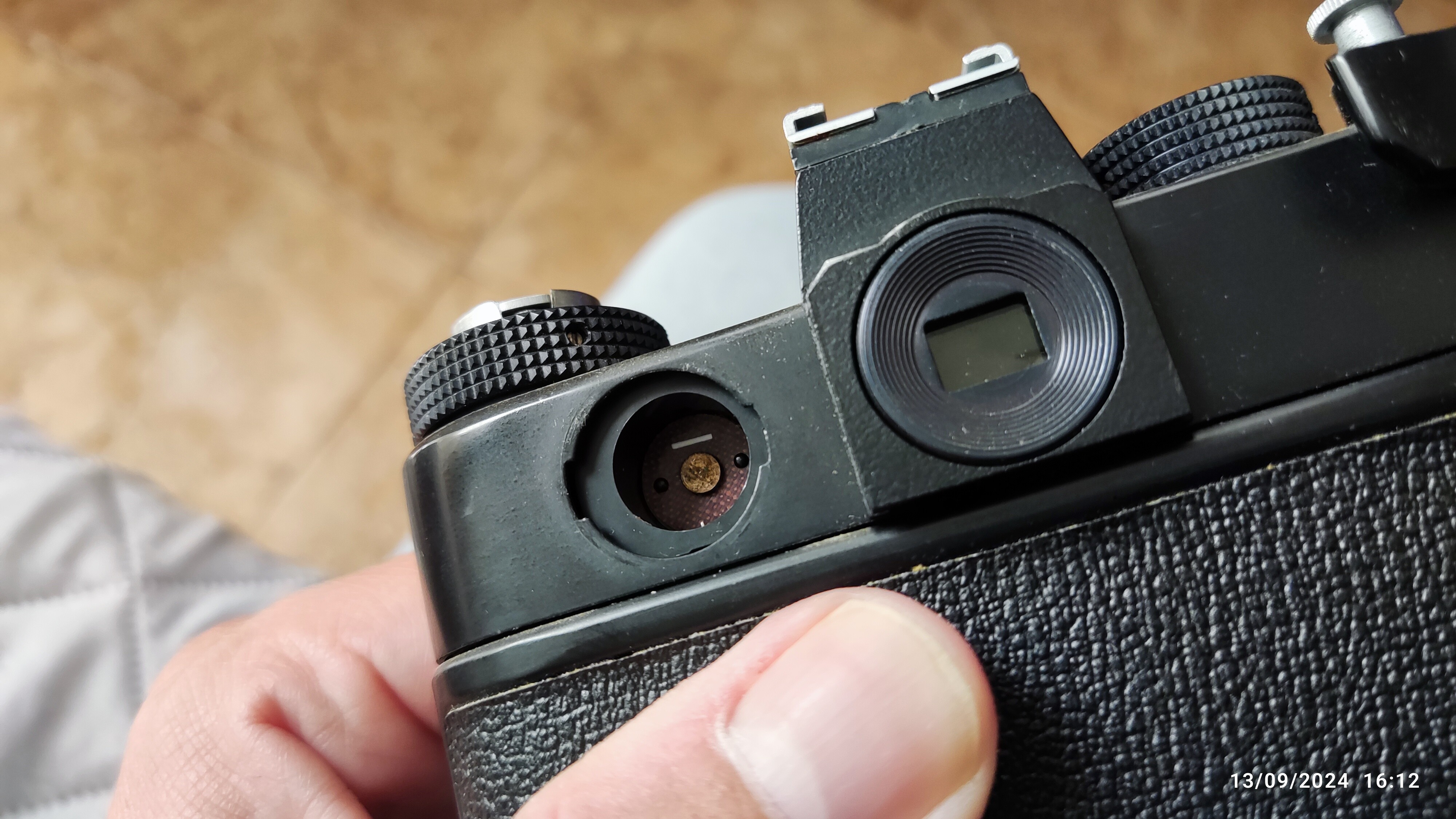

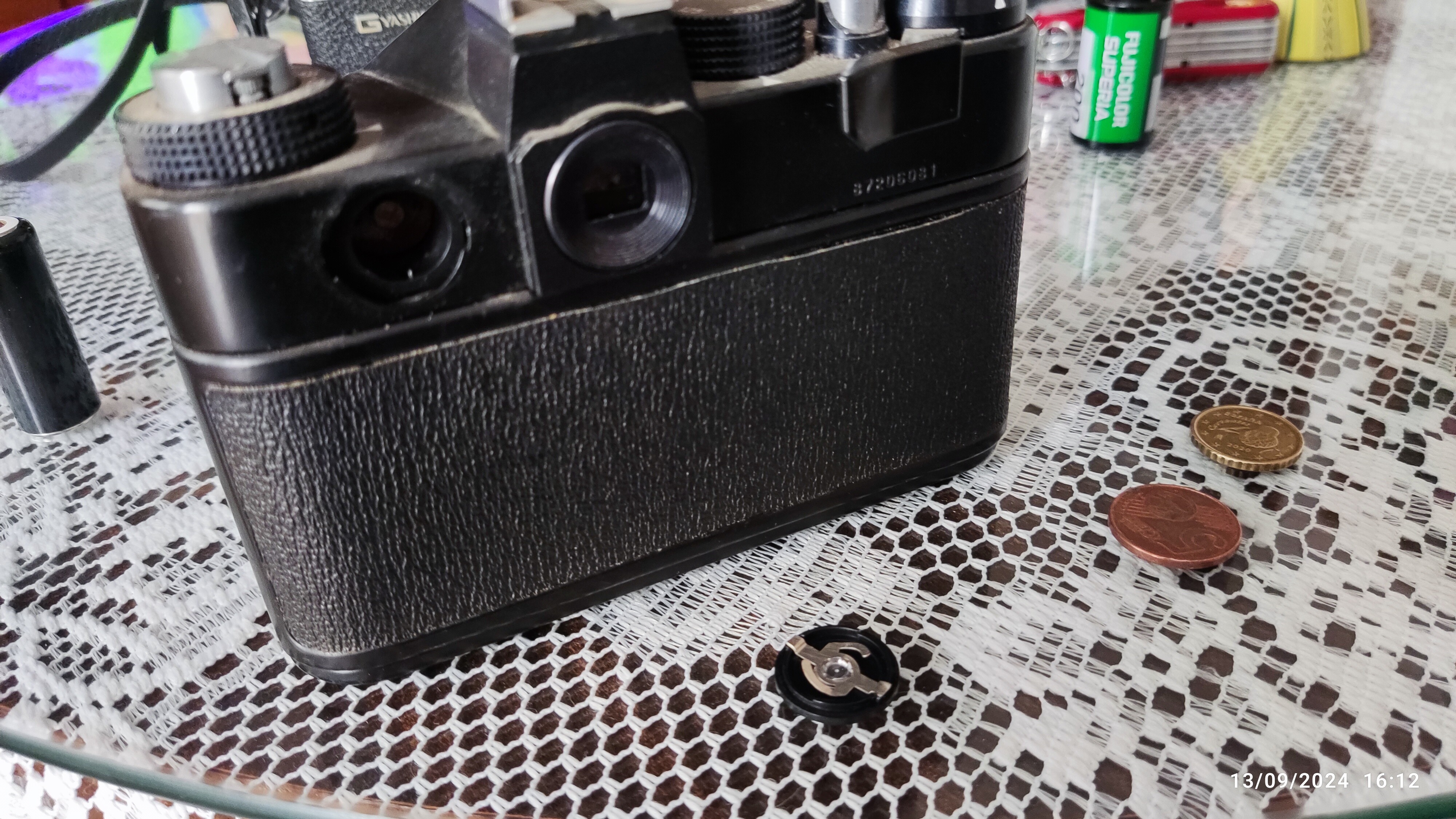

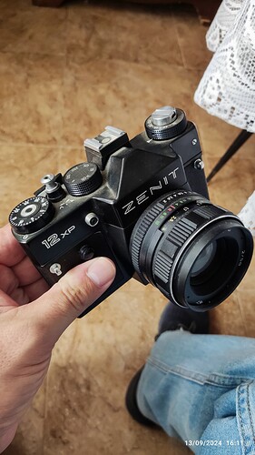

Y la última, que decir. Puro acero soviético.

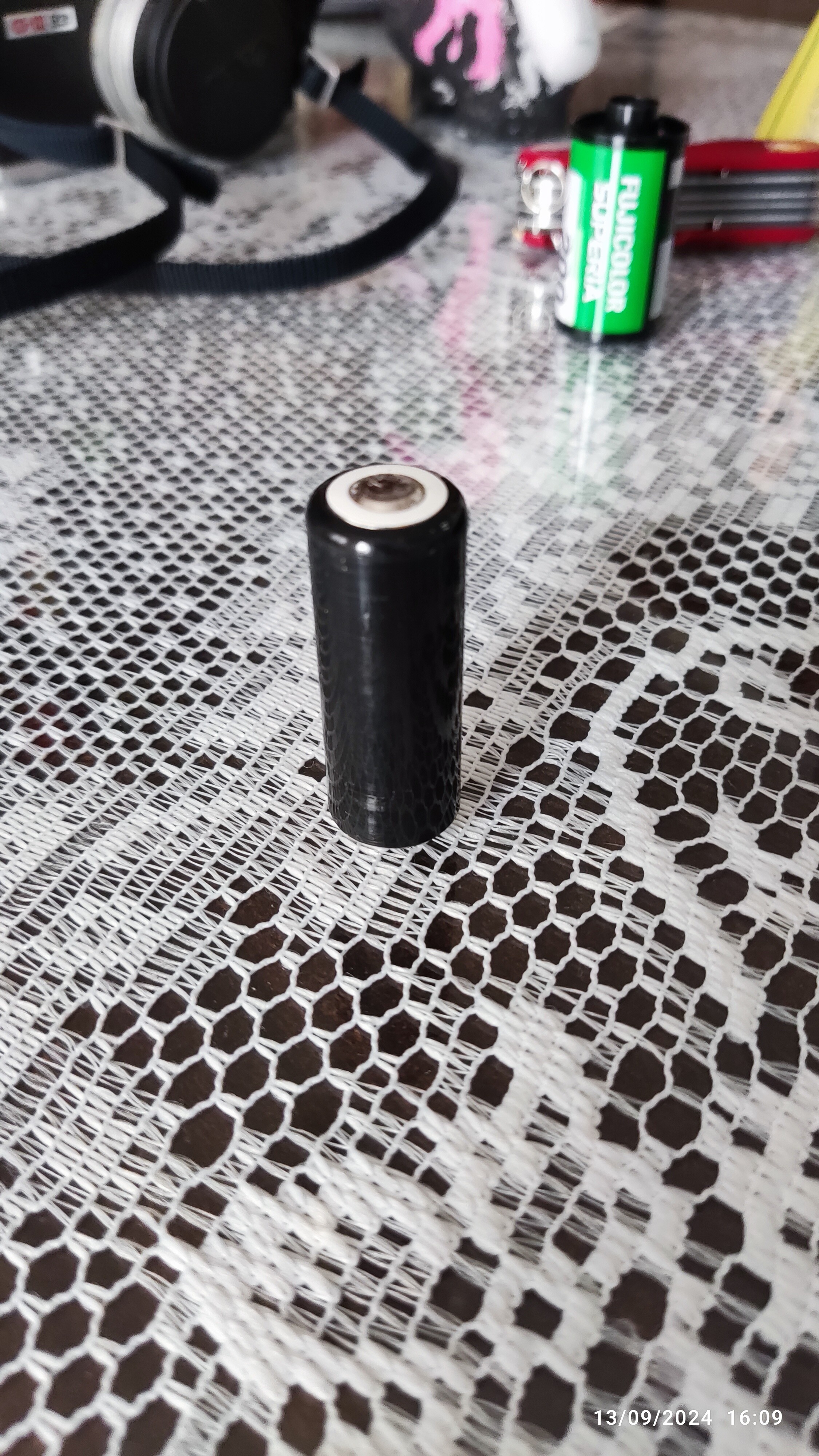

Que pila usará este tanque?
P.D. Prometo limpiarlas a fondo.

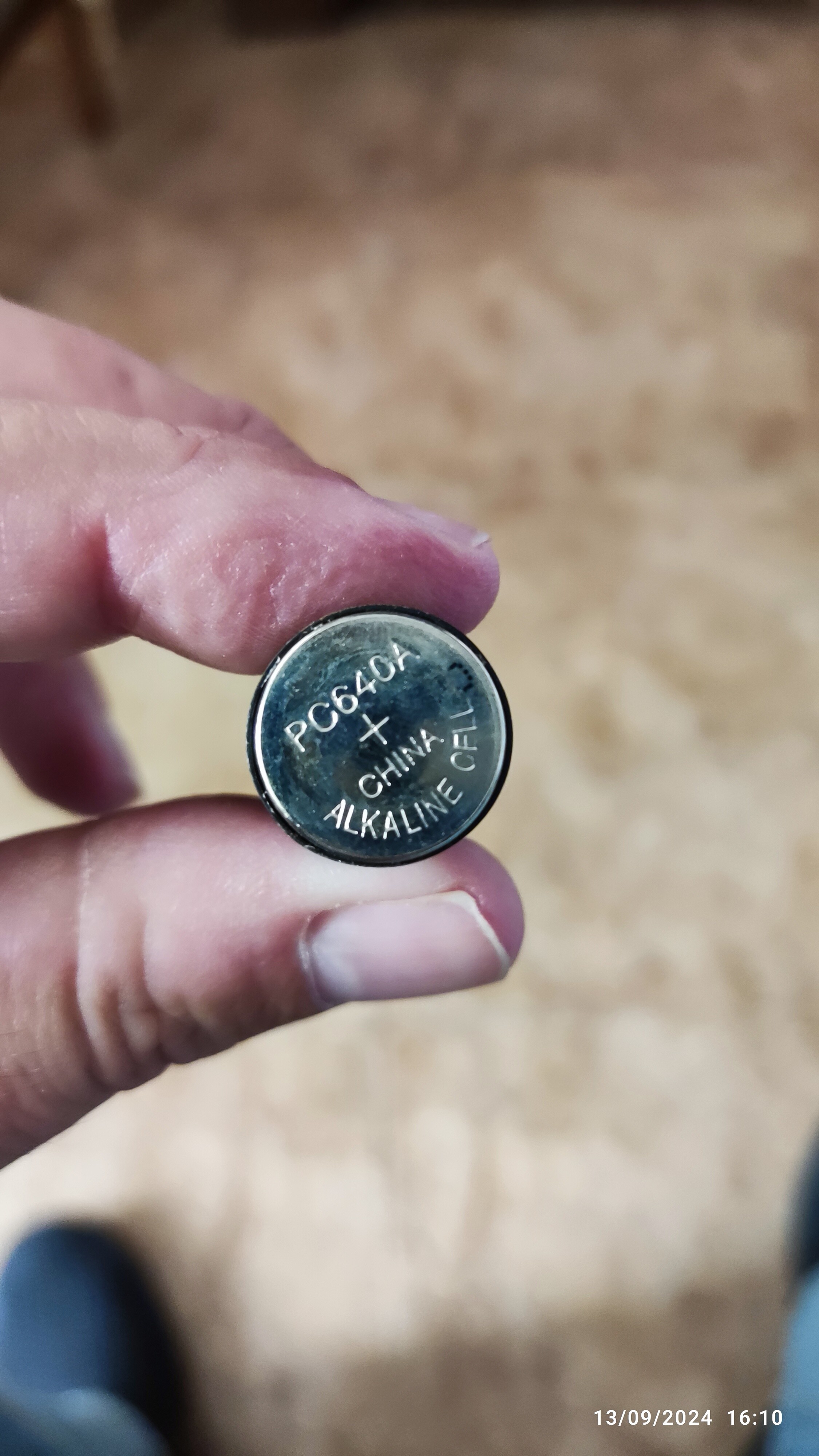

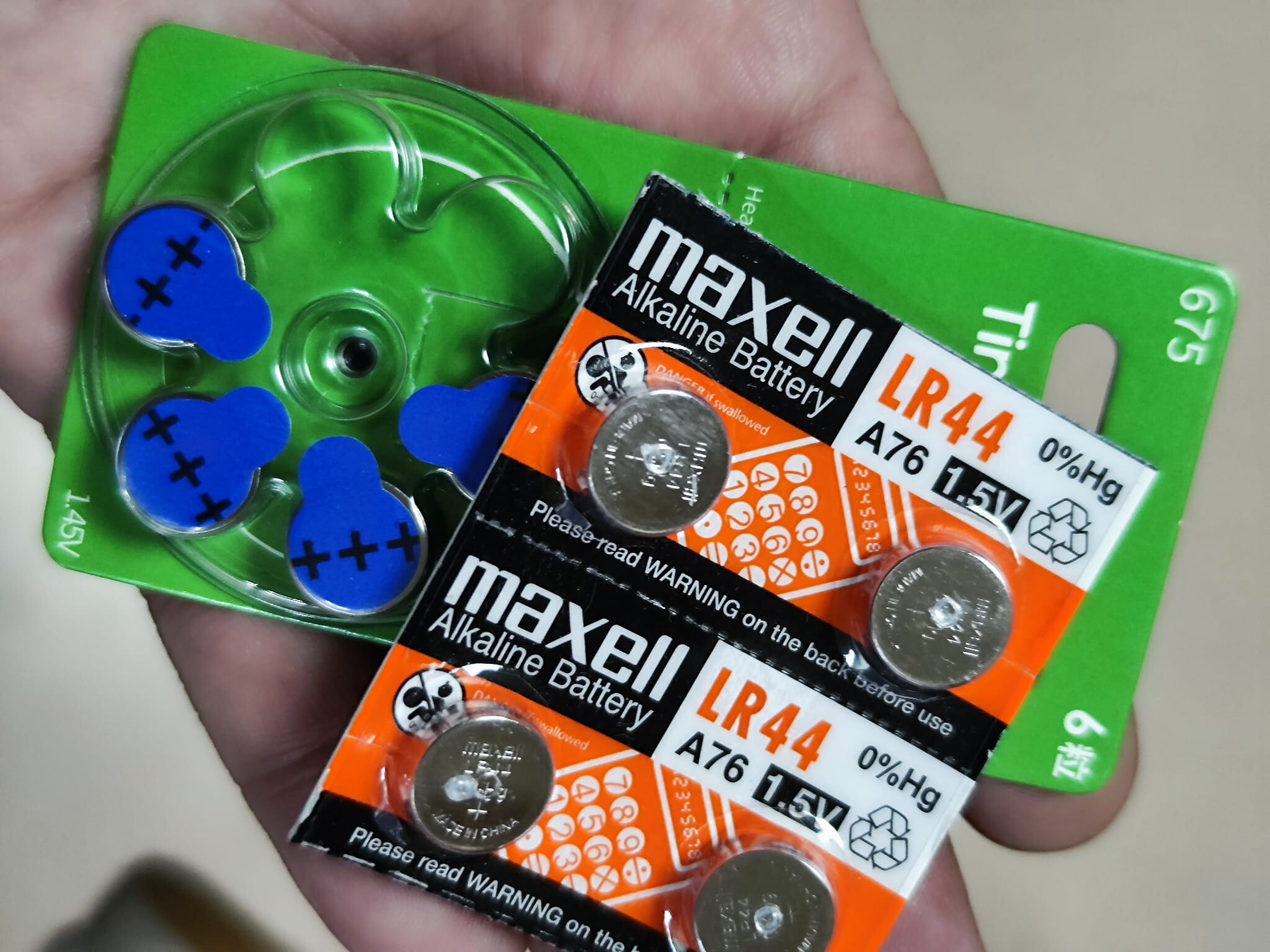

Puede utilizar como alternativa barata las LR44 o SR44. No son exactamente iguales, pero tienen la misma altura y tendrías que ponerle alguna envuelta de plástico o algo similar para que no baile. La diferencia entre 1,5 V de estas y 1,35 de las originales no es mucho, pero midiendo con un exposímetro puedes ajustar los valores que te dé la cámara.
Yo estoy utilizando unos adaptadores (del Ali) que tienen la forma de las baterias que necesitas. Pero no reducen el voltaje. Así que utilizo pilas de sonotone 675, que son como las extendidísimas LR44 pero de 1,40v (y muy baratas)
Esa diferencia hace que el error de los exposímetros apenas se note.
El único problema que tienen es que su duración es constante pero limitada… unos 6-12 meses.
También existen esos mismos adaptadores con un diodo incorporado que sí que reducen el voltaje.
Y también puedes encargar que pongan un diodo en el cable positivo de batería de tu cámara. Y así poder usar pilas normales de 1,5v
Y por cierto… buen hallazgo. Esa Canonet es difícil de conseguir.
Y yo… sí… soy un enfermo… lo sé… :sweat_smile:
@opuerto ya podemos montarnos HdeC (hablemos de cámaras) :joy:
Enlace a AliExpress, o como se buscan esos adaptadores en AliExpress?
Con el adaptador convertidor (si entra en el receptáculo de la cámara) que pila le pongo? Un de botón de todo la vida o la de audífono?
Cualquiera de las dos vale.
Las LR44 son más económicas y fáciles de encontrar. Pero no tienen una descarga uniforme. Cuando las pones tienen 1,55v y van perdiendo voltaje poco a poco hasta que las tienes que sustituir con 1,1-1,2v. Así que las lecturas del fotómetro serán orientativas y habrá que compensar.
En algunos exposímetros, al principio, marcan de más, así que puedes llegar subexponer hasta máximo 2 puntos. Y al final de su vida marcan de menos :grimacing:.
En otros como Olympus o algunas Pentax marcan bien.

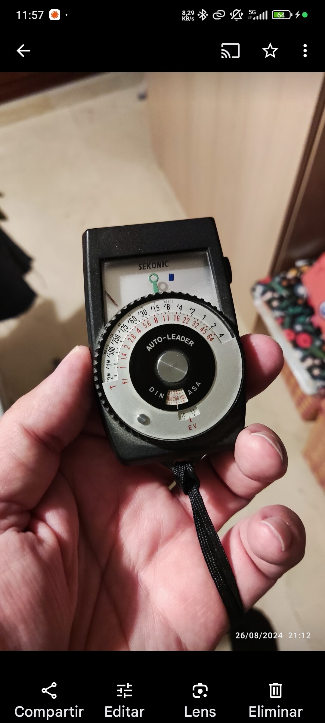

Ahí entra tu experiencia, prueba/error, la regla de sunny16, o un fotómetro de mano.
Y las pilas de audífono de zinc/aire (675) tienen el mismo tamaño, pero su voltaje es constante 1,4v (las mías 1,38v) durante su vida de servicio, a partir de que les quitas la pegatina. Que suele ser de 6 a 12 meses. Y cuando mueren sin avisar, se sustituyen y listo.
En estas no hay que compensar.

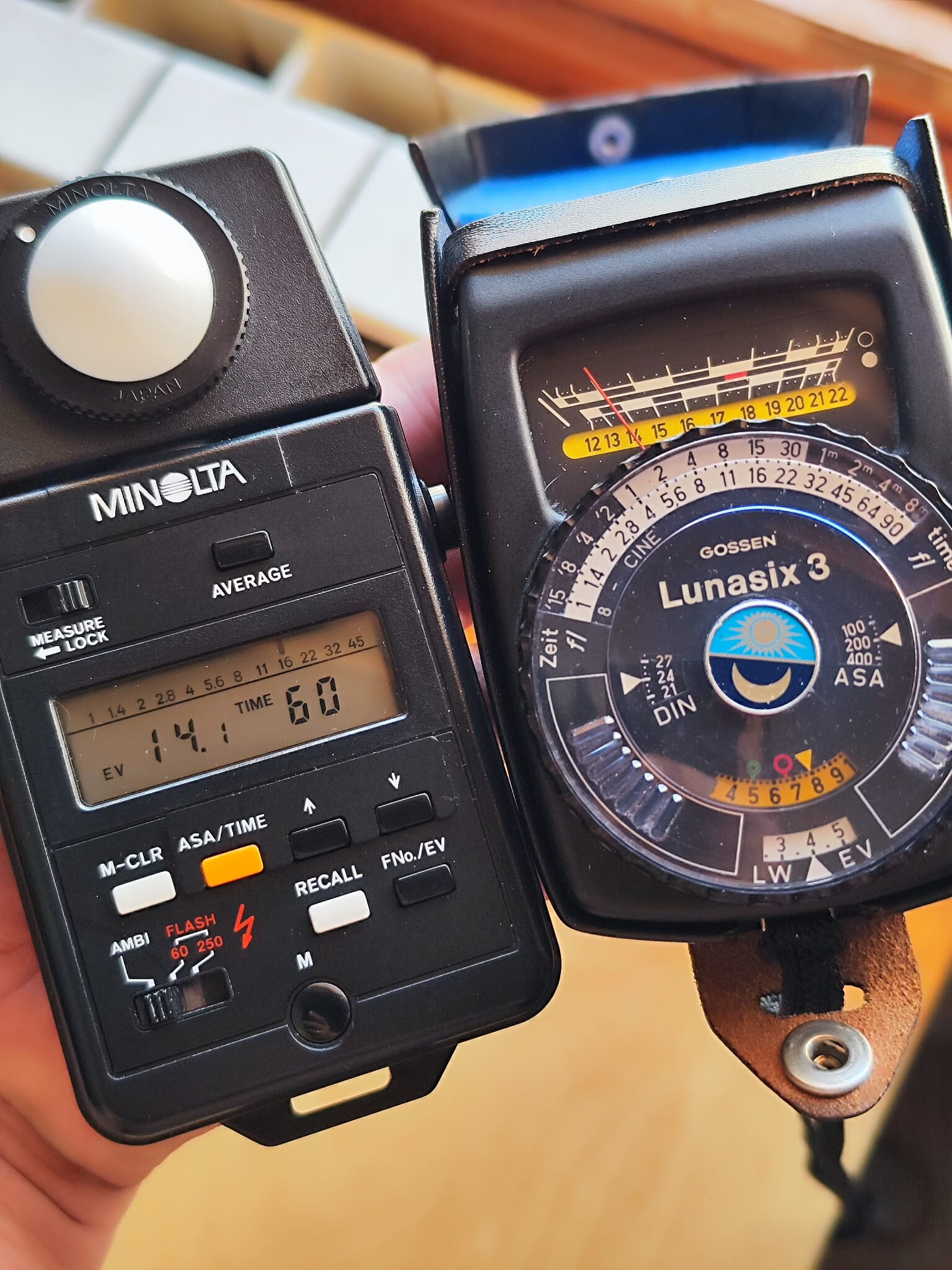

De todas maneras, los exposímetros de nuestras cámaras son de todo menos exactos. Y suelen estar descalibrados.
Van bien como orientación… y luego ya entra tu buen/mal criterio como fotógrafo.
Lo mejor y más seguro es un buen fotómetro de mano. Que todos los profesionales usan aun teniendo los de sus cámaras. -y por algo será-

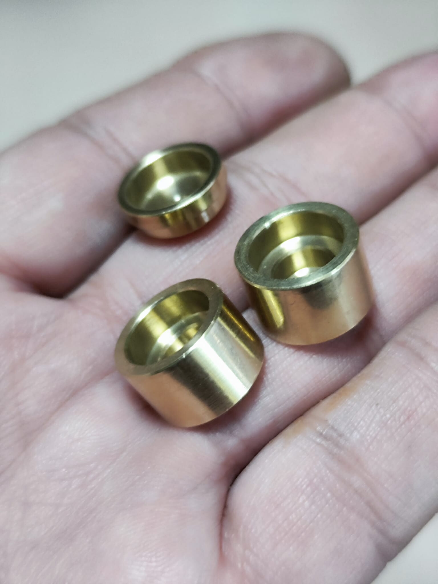

Este tipo se compró la misma Yashica que tú tienes, la solución: monedas de a céntimo.

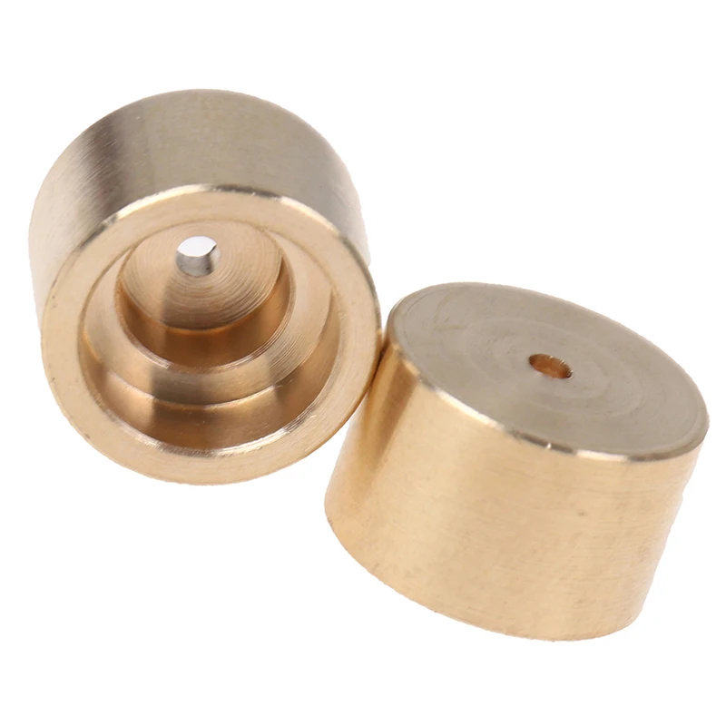

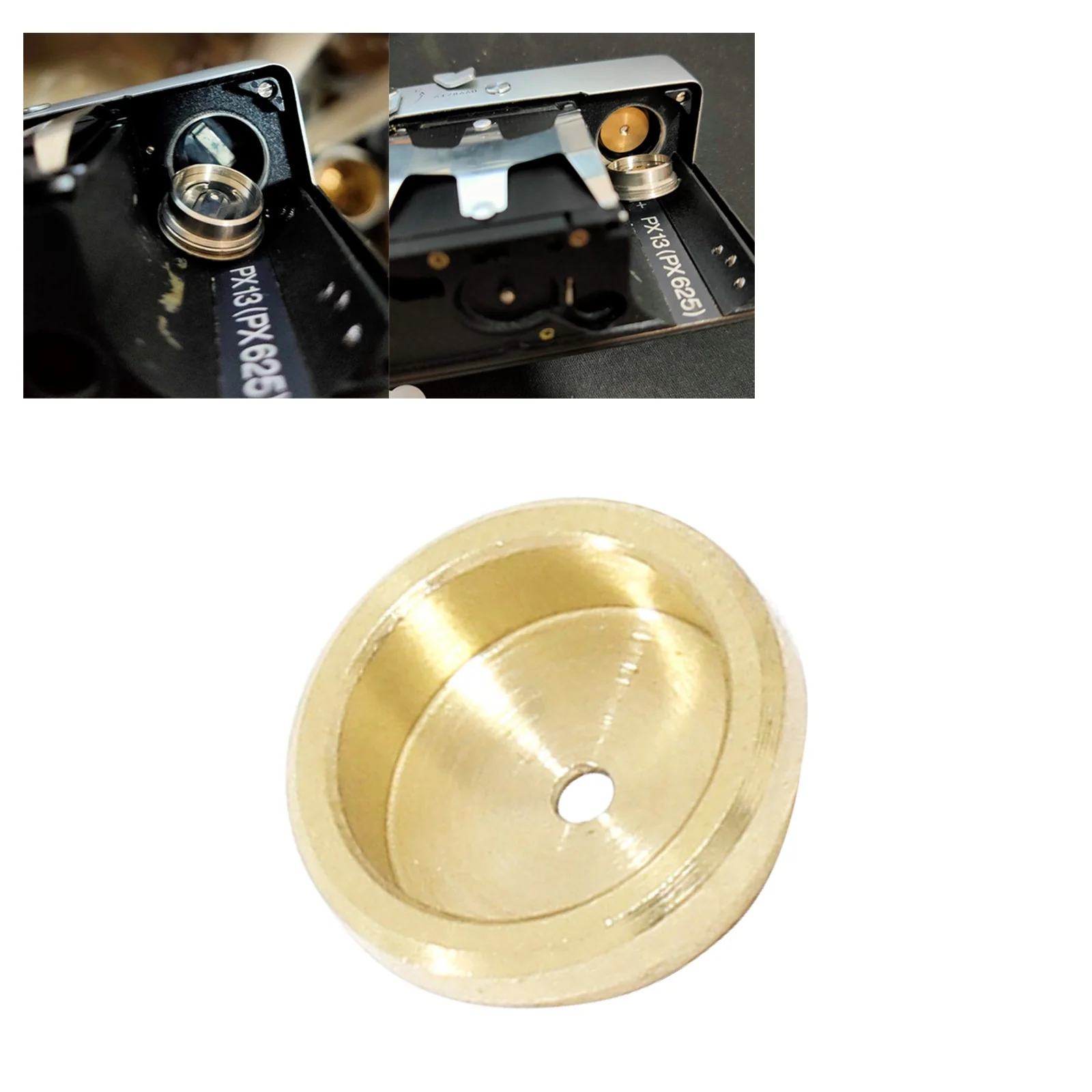

El otro día trasteando por Alliexpres encontré esto
Y hasta viene un repuesto para el sello de la tapa…lo que no hagan los de Alliexpres
