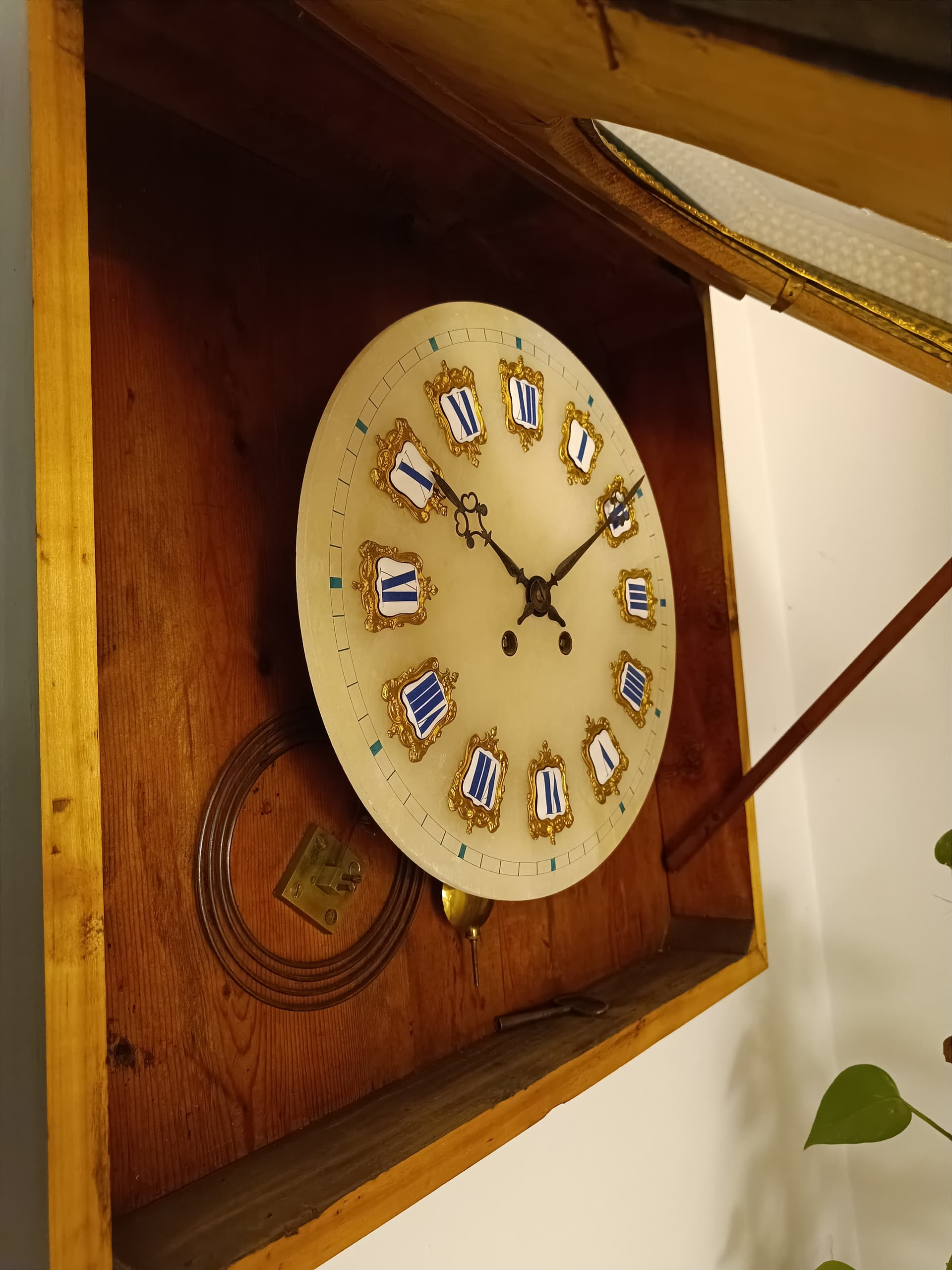

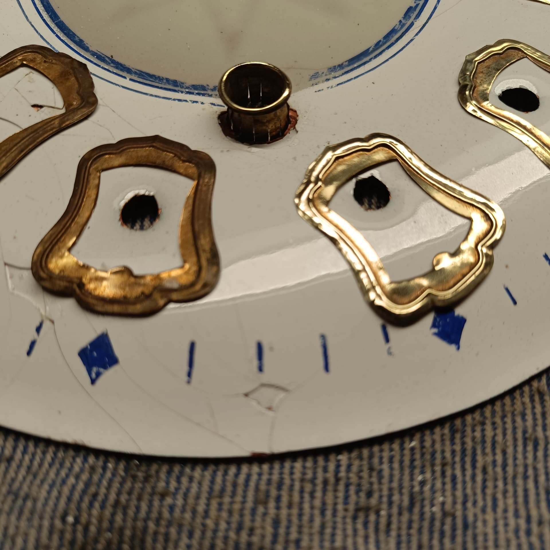

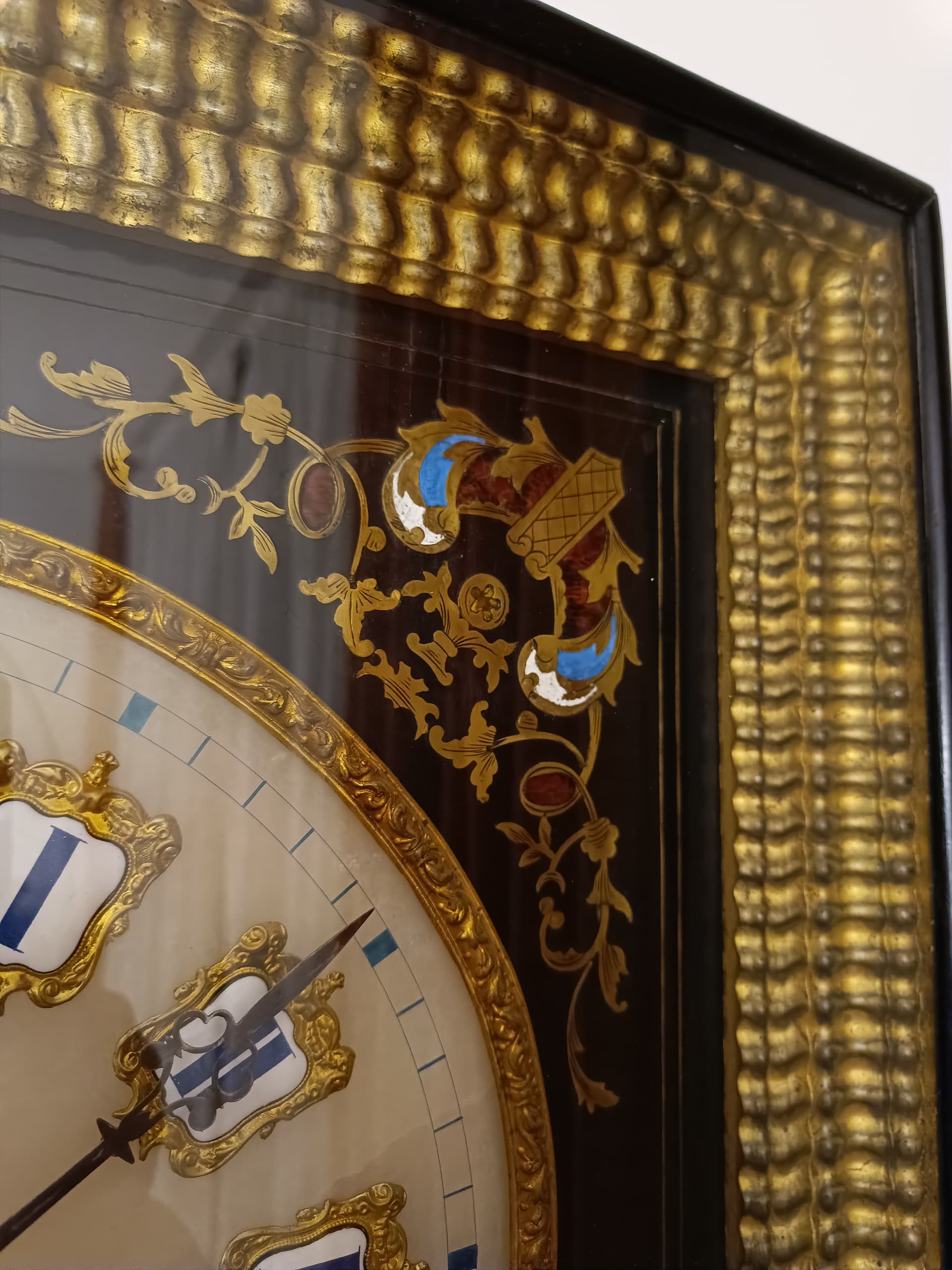

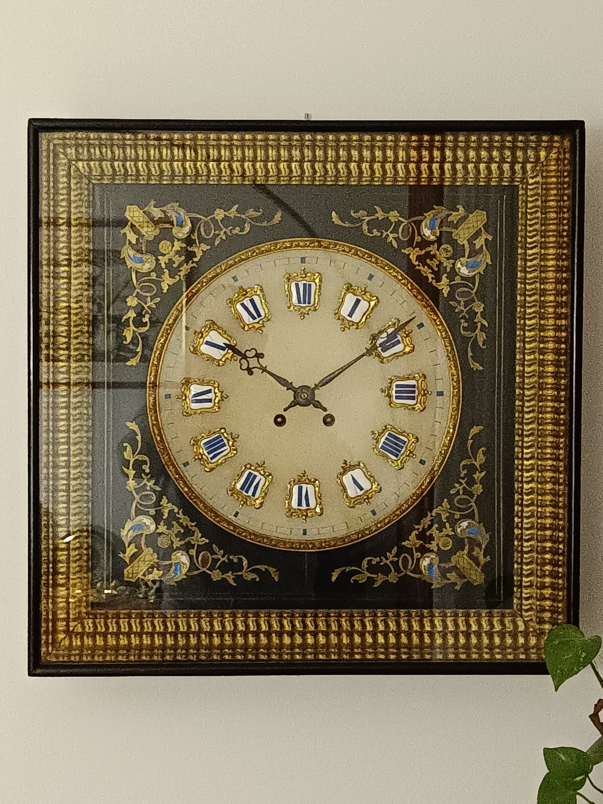

Este es de un reloj estilo Isabelino con incrustaciones de latón (incompletas) esfera de alabastro con números esmaltados , maquina Paris de 8 días cuerda, sonería en punto y medias.
Me lo encontré en un local de un ebanista que había cerrado y el casero me dejó entrar a ver si me interesaba algo.
Por supuesto no estaba así, no tenía esfera y las incrustaciones estaban levantadas.
Creo que es del 1900 aproximadamente.

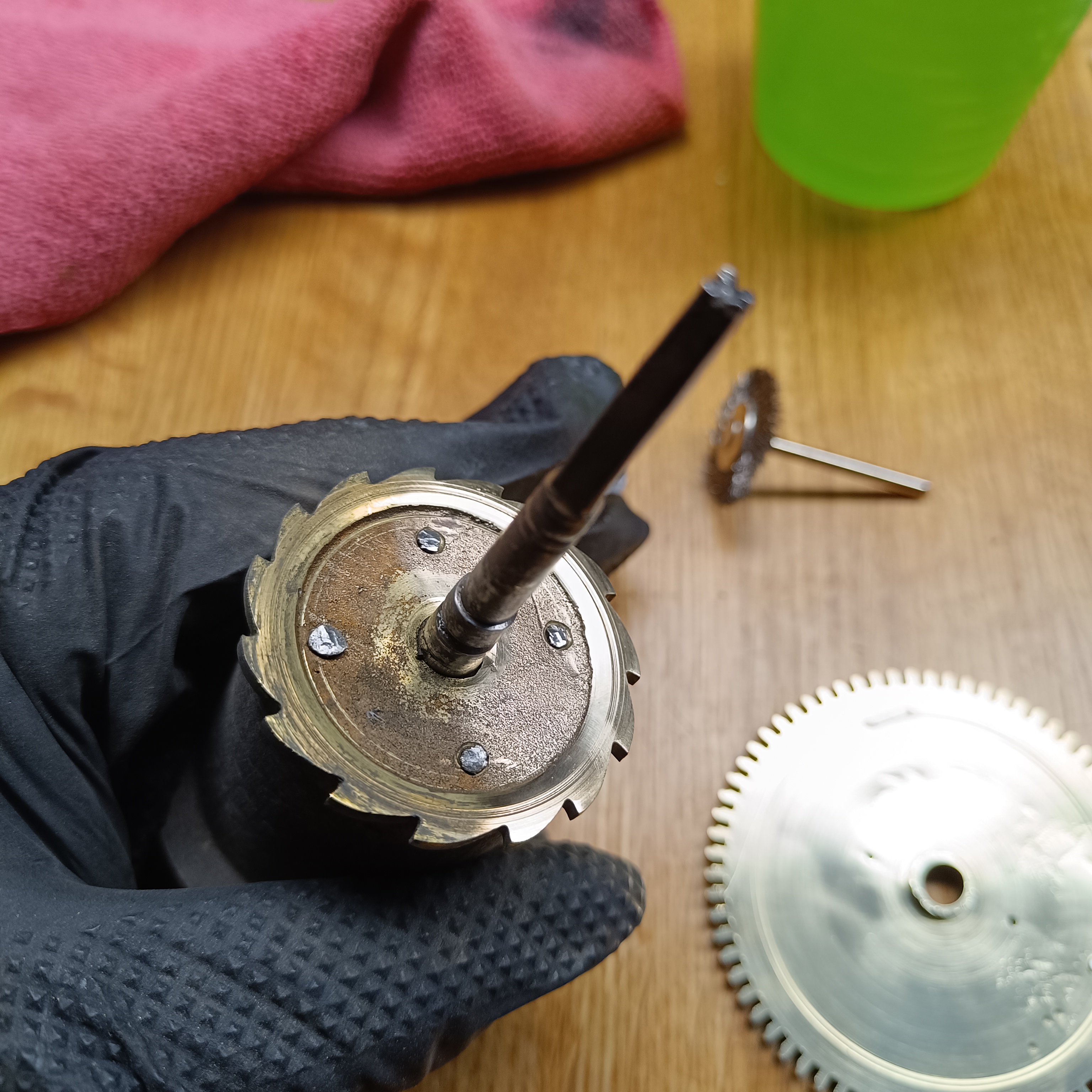

Retire la maquina de la caja la colgue en una tabla la rocíe de aceite y se puso a funcionar.
La desmonte por completo la lleve a un amigo joyero que tenía maquina de ultra sonidos, la limpie y la volví a montar, funciona perfectamente.
No lo tengo en marcha por qué la rueda de escape está muy gastada.

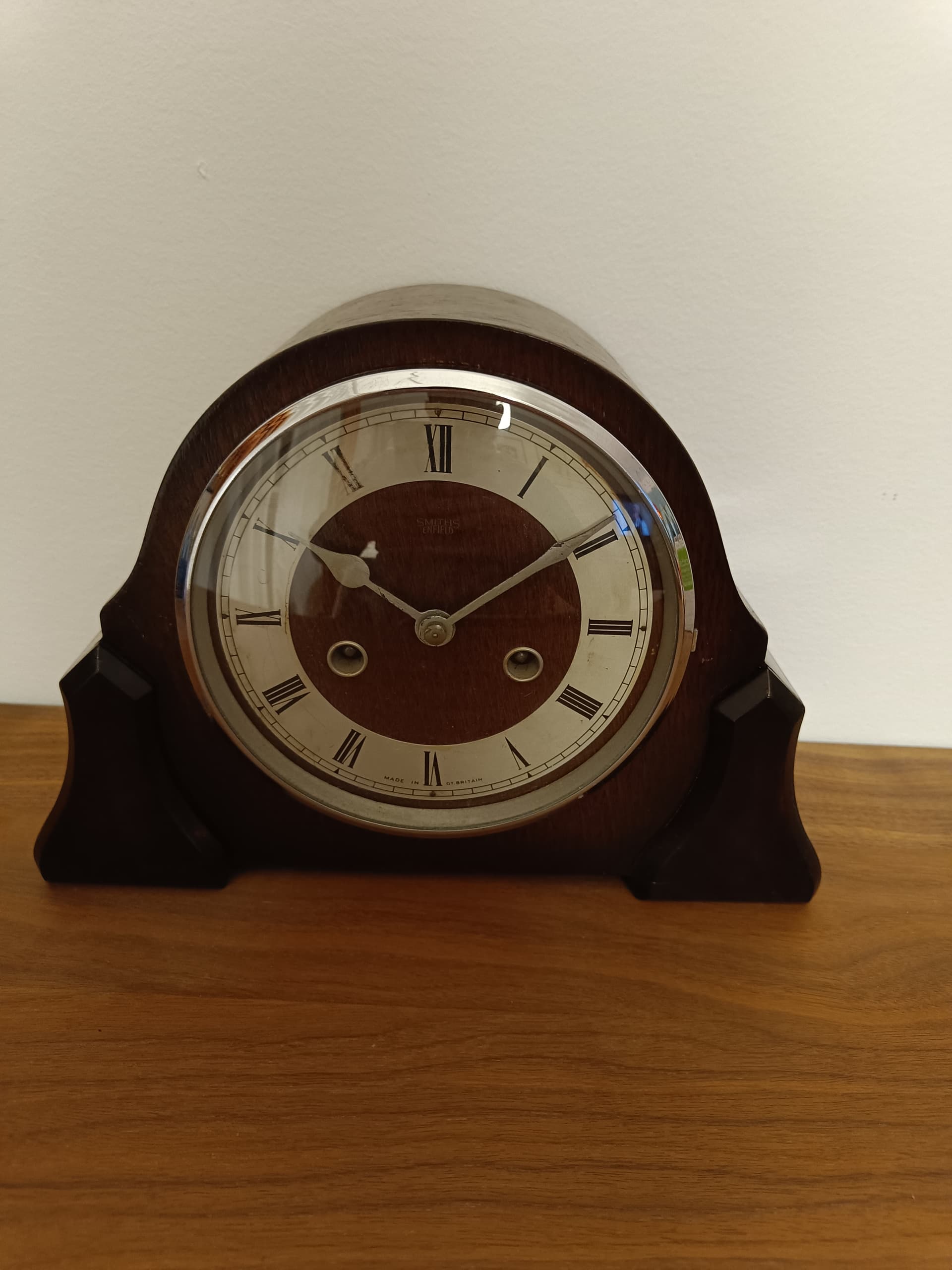

Uno más, de repisa, un Smith inglés, se lo compré a un vecino que se mudaba de casa por 10€, no tenía cristal y no lo sabía hacer funcionar.
Un aceitado, un ajuste y a funcionar.
El cristal lo compré en una empresa de química online, de echo se llama cristal de relojero y se usa en laboratorios.

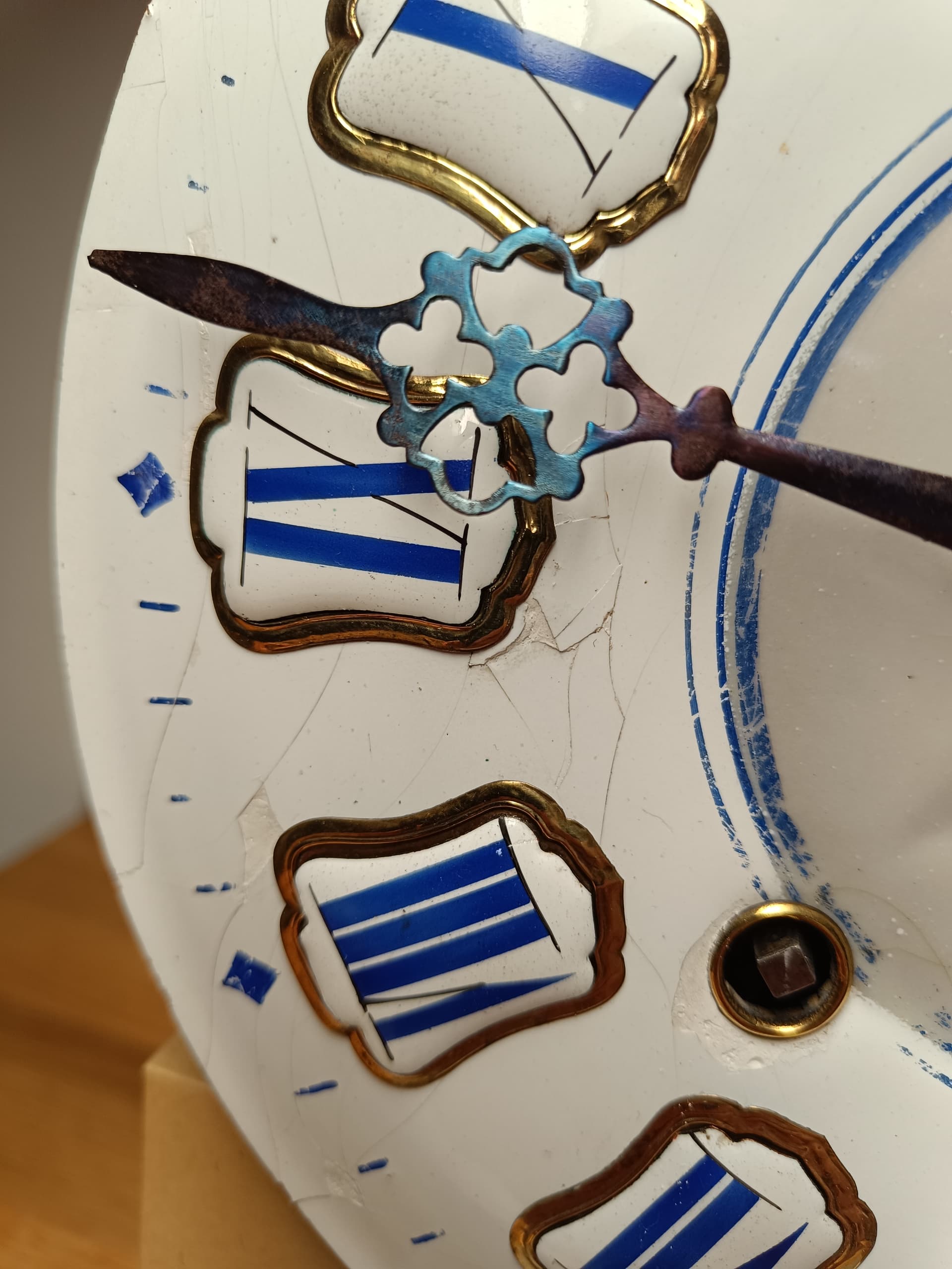

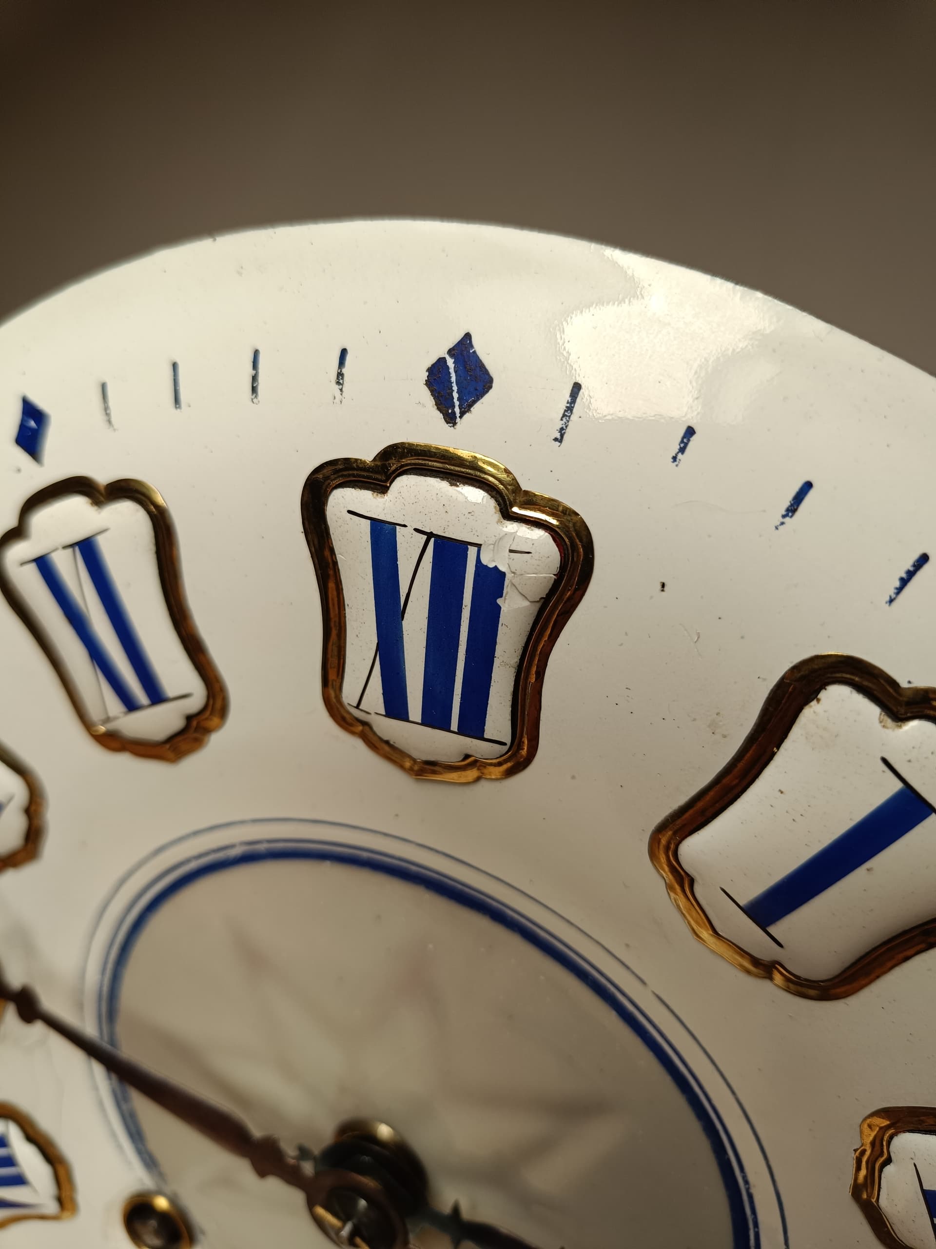

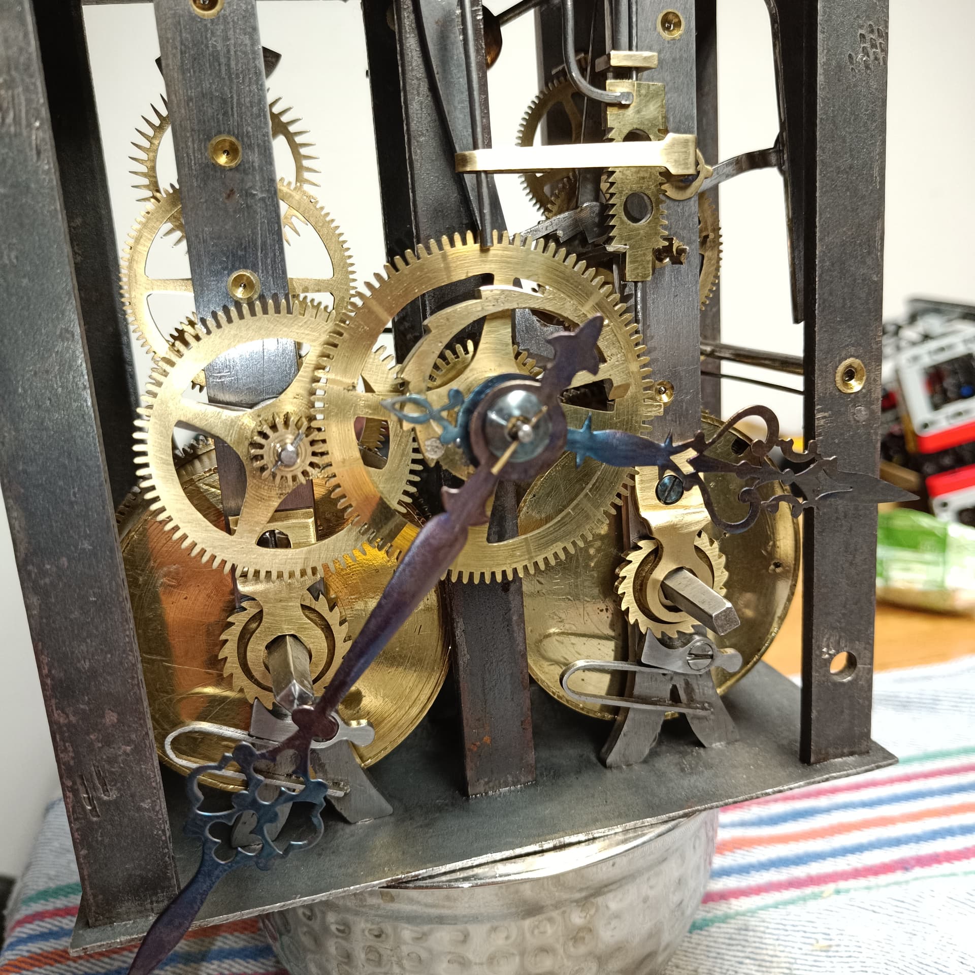

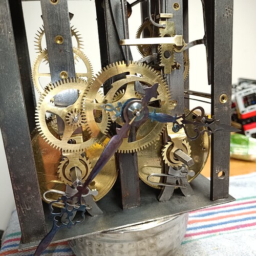

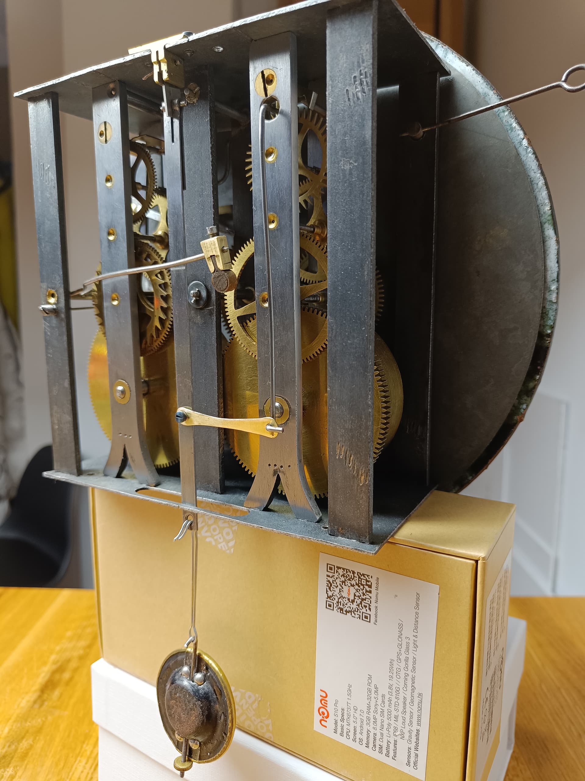

Y por último, un Morez desastroso comprado en walapop, otro salto de fe.
No estaba en muy buenas condiciones, pero estamos en ello.
La esfera tiene una doblez y está saltado el esmalte, el XII está tocado, el péndulo no es original y creo que la llave tampoco.

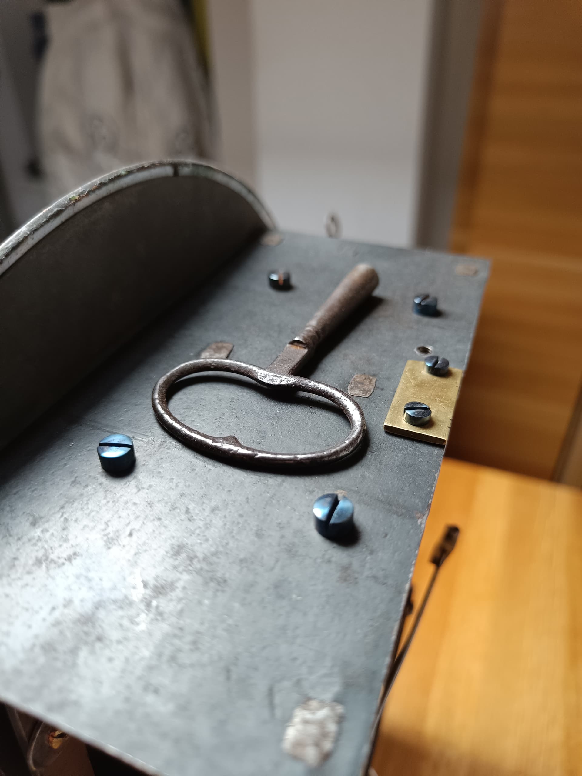

Desmontaje de la maquina y limpieza, los muelles fue lo más difícil, enderezar la estructura y rezar para que los ejes siguieran girando bien en los asientos de latón, montaje, ajuste y adaptar el péndulo hasta que consiga uno.

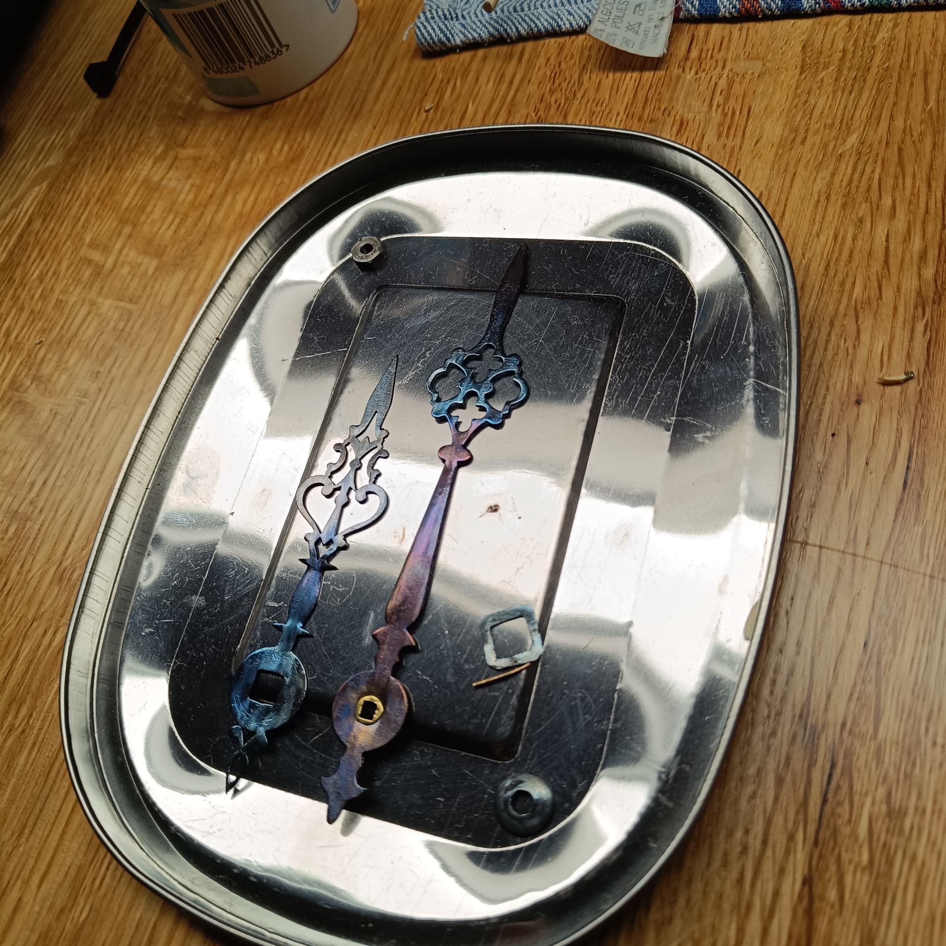

He probado a azular los tornillos y las agujas, estás no me han quedado del todo igualadas, tengo que buscar viruta de latón para que cuando le dé con el soplete el calor sea uniforme e iguale el tono de azul.
La caja no la empezé todavía, la tengo guardada, ya os enseñaré su estado actual y el proceso de restauración, cuando me ponga con ella, ahora estoy perezoso.

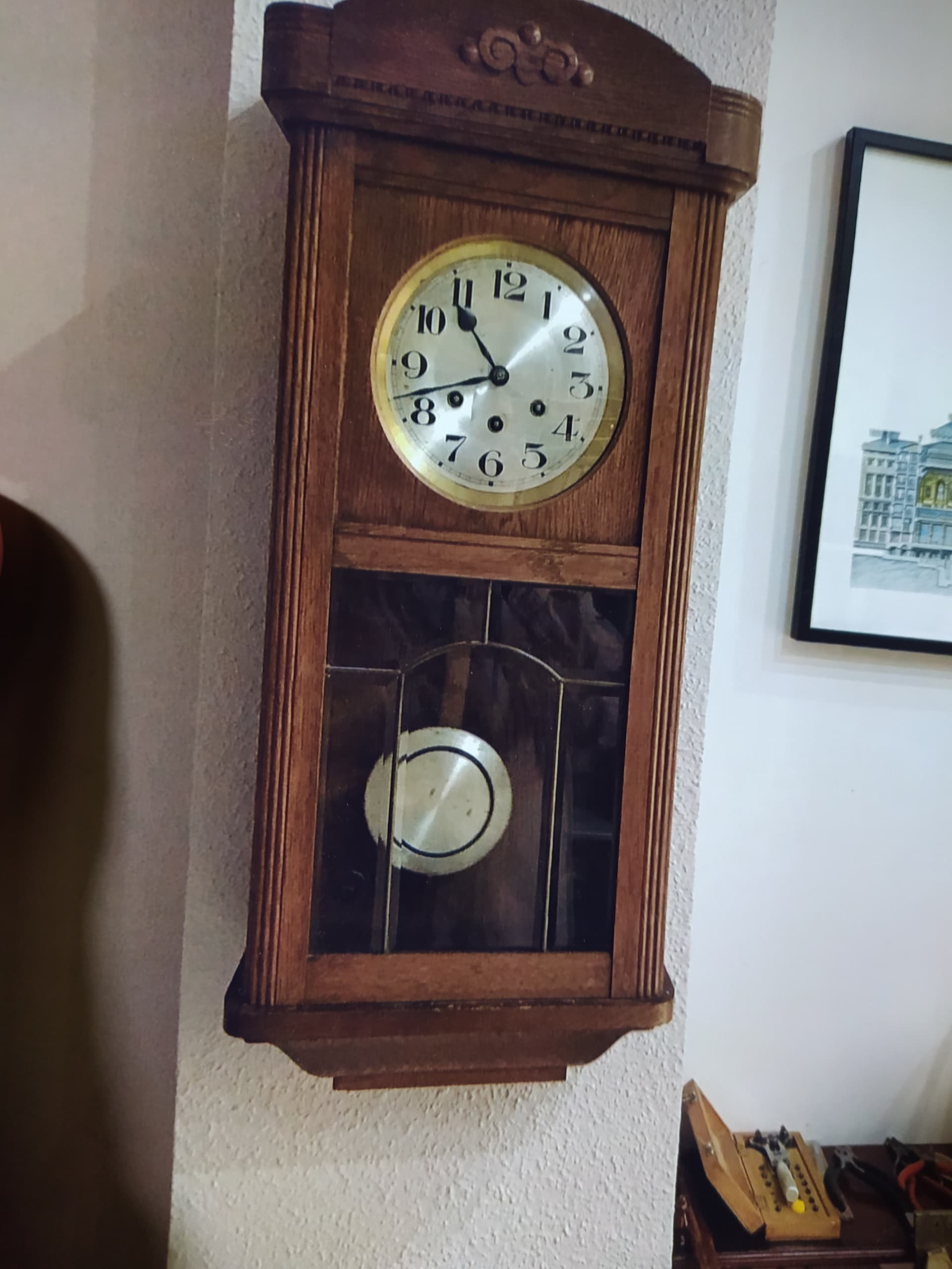

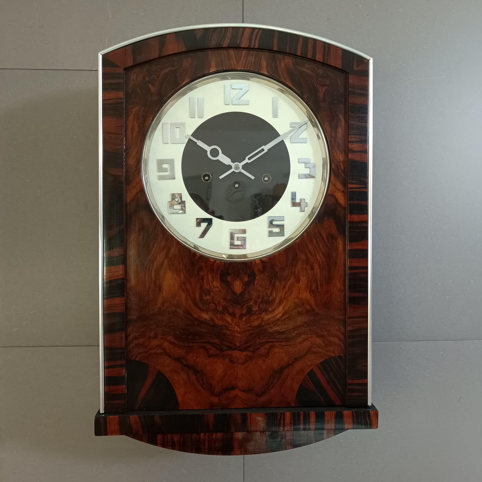

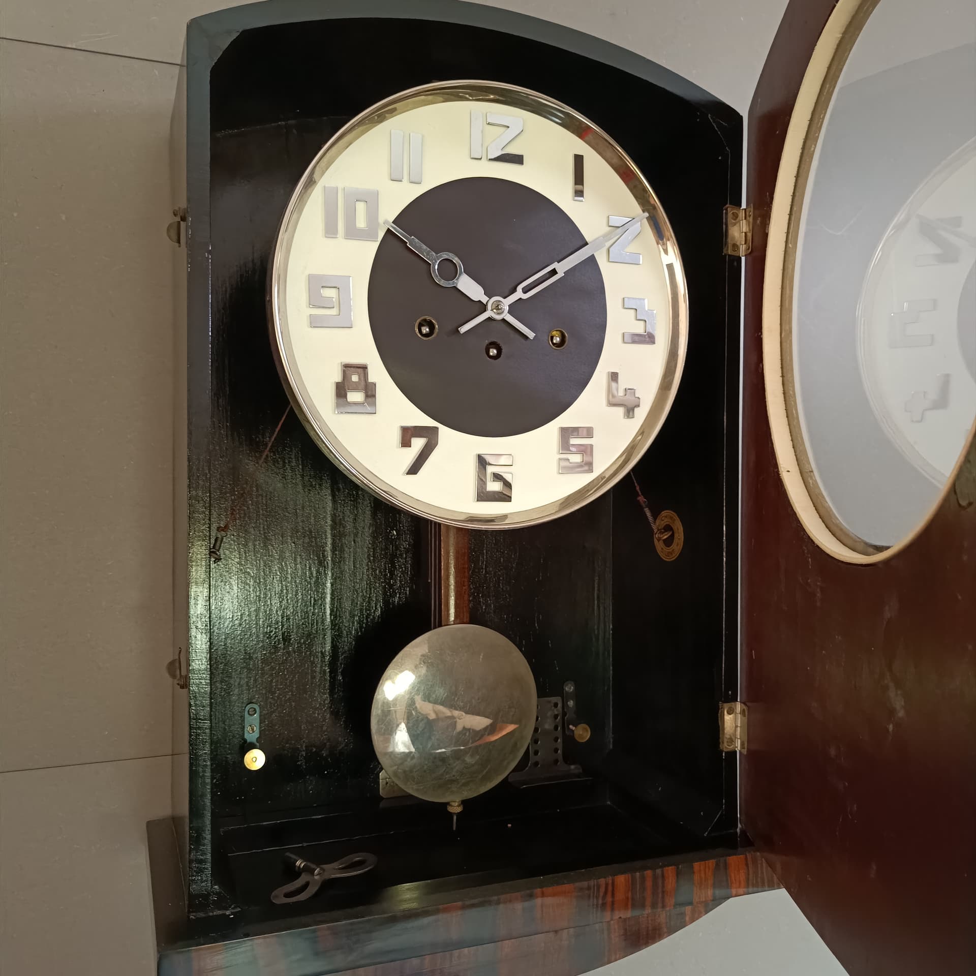

Este lo tiene mi relojero en un local de su propiedad ; a dia de hoy no tengo espacio fisico para tenerlo y me hace el favor de guardarmelo y llevar el mantenimiento ; tiene soneria que se pude conectar y desconectar y segun su opinion es un muy buen reloj
Parece un alemán de los años 20, hay un documento de los relojes del congreso en internet y hay uno muy parecido.
https://www.congreso.es/webpublica/ficherosportal/relojes_congreso.pdf
Si, eso es, segun mi relojero - el es el " experten " :slightly_smiling_face:- puede ser aleman.

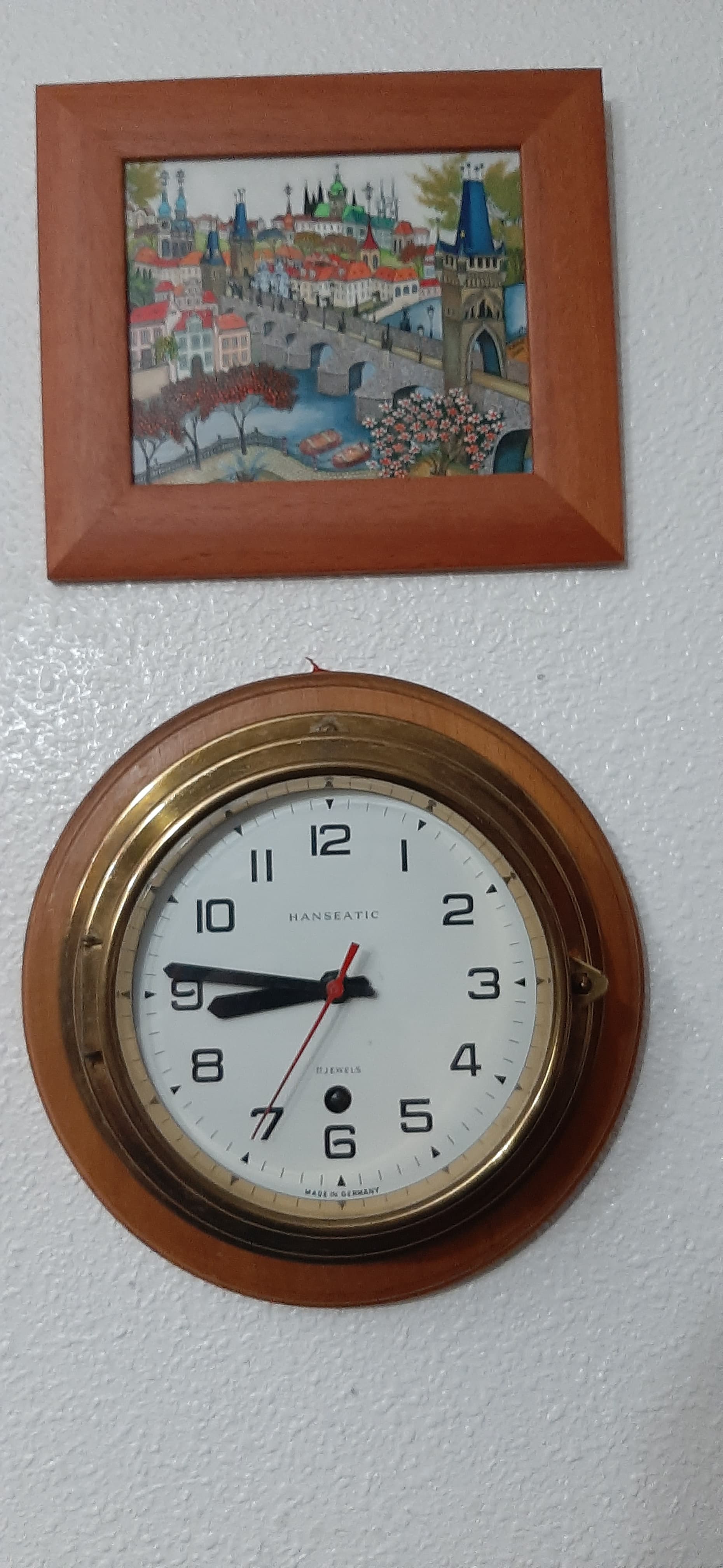

Buenos días. Los tres relojes “gruesos” que suelo tener en marcha en el salon de casa.

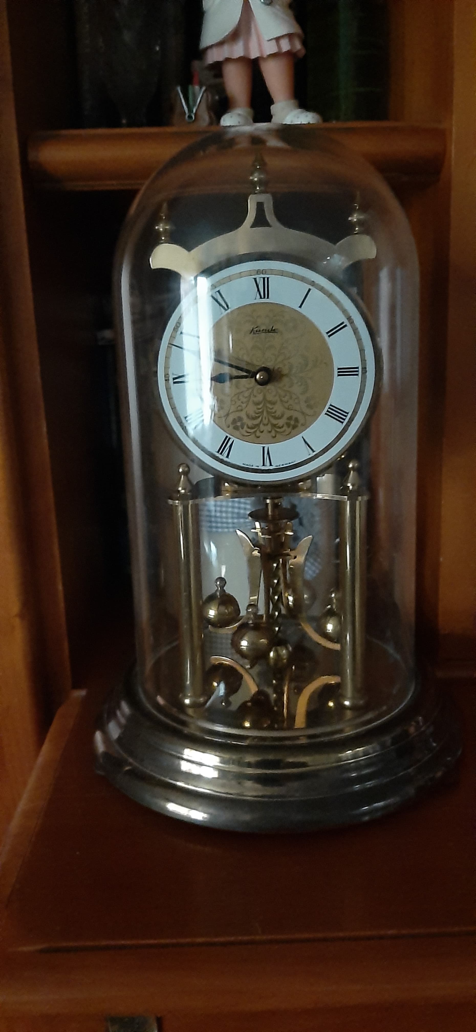

Este reloj es un Kundo (K und O) de 400 dias o de aniversario. Rescatado de un anticuario por poco dinero, no funcionaba. Una limpieza en ultrasonidos del calibre y un engrase, y a funcionar.
En este tema lo presenté

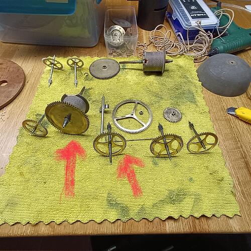

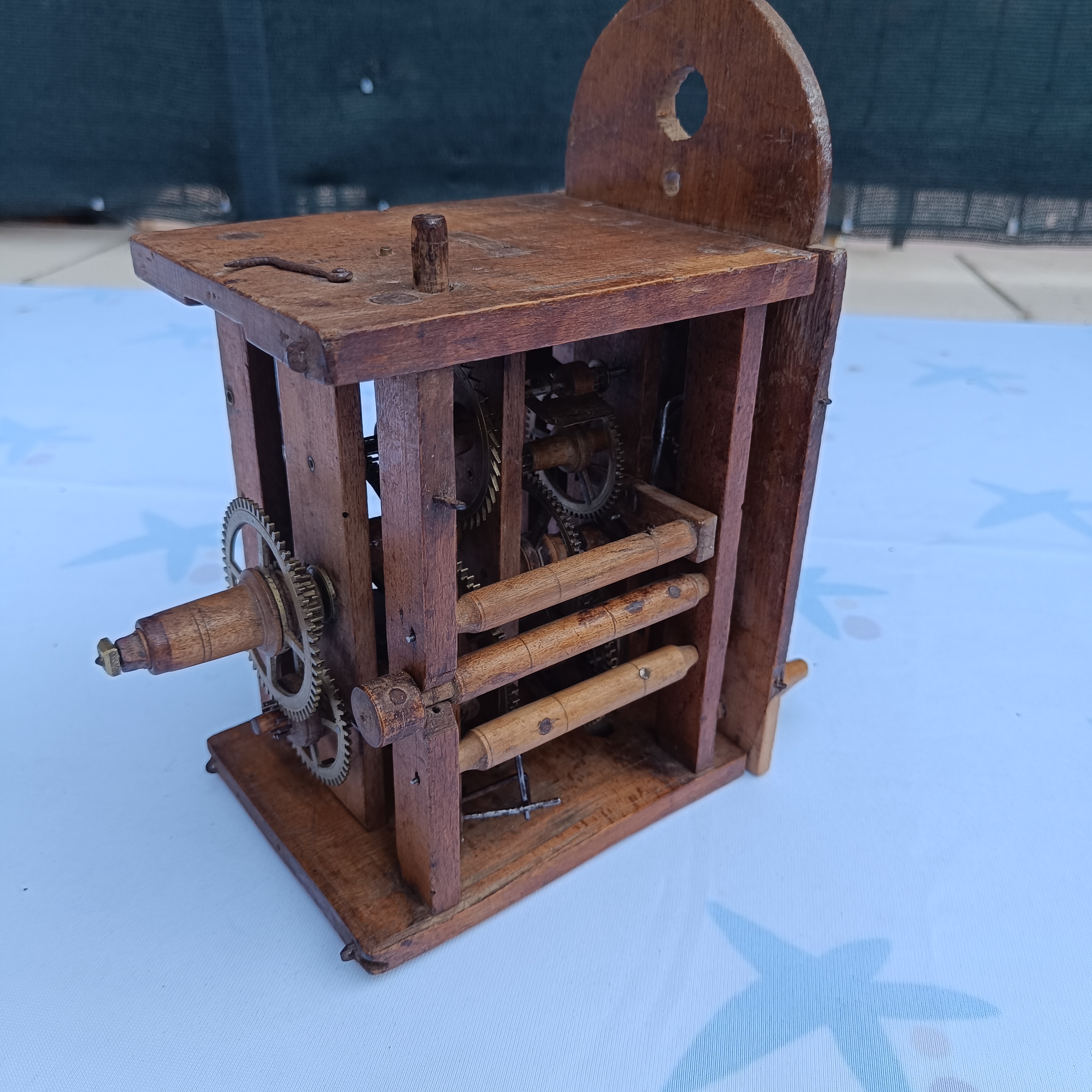

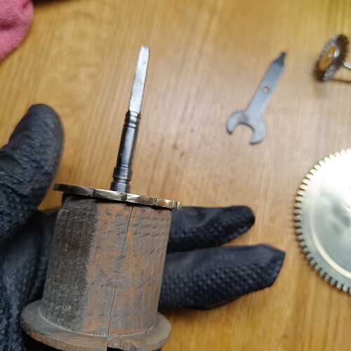

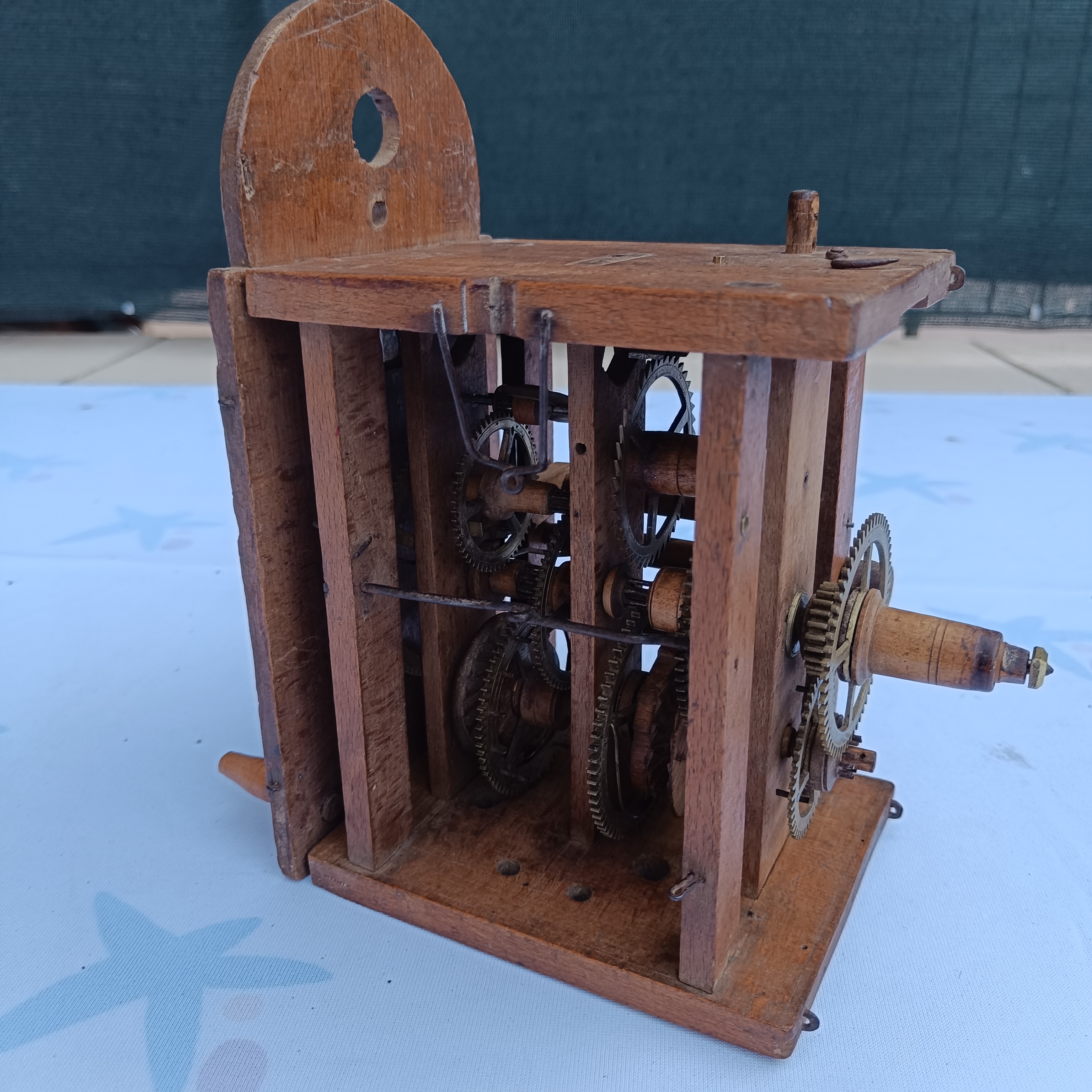

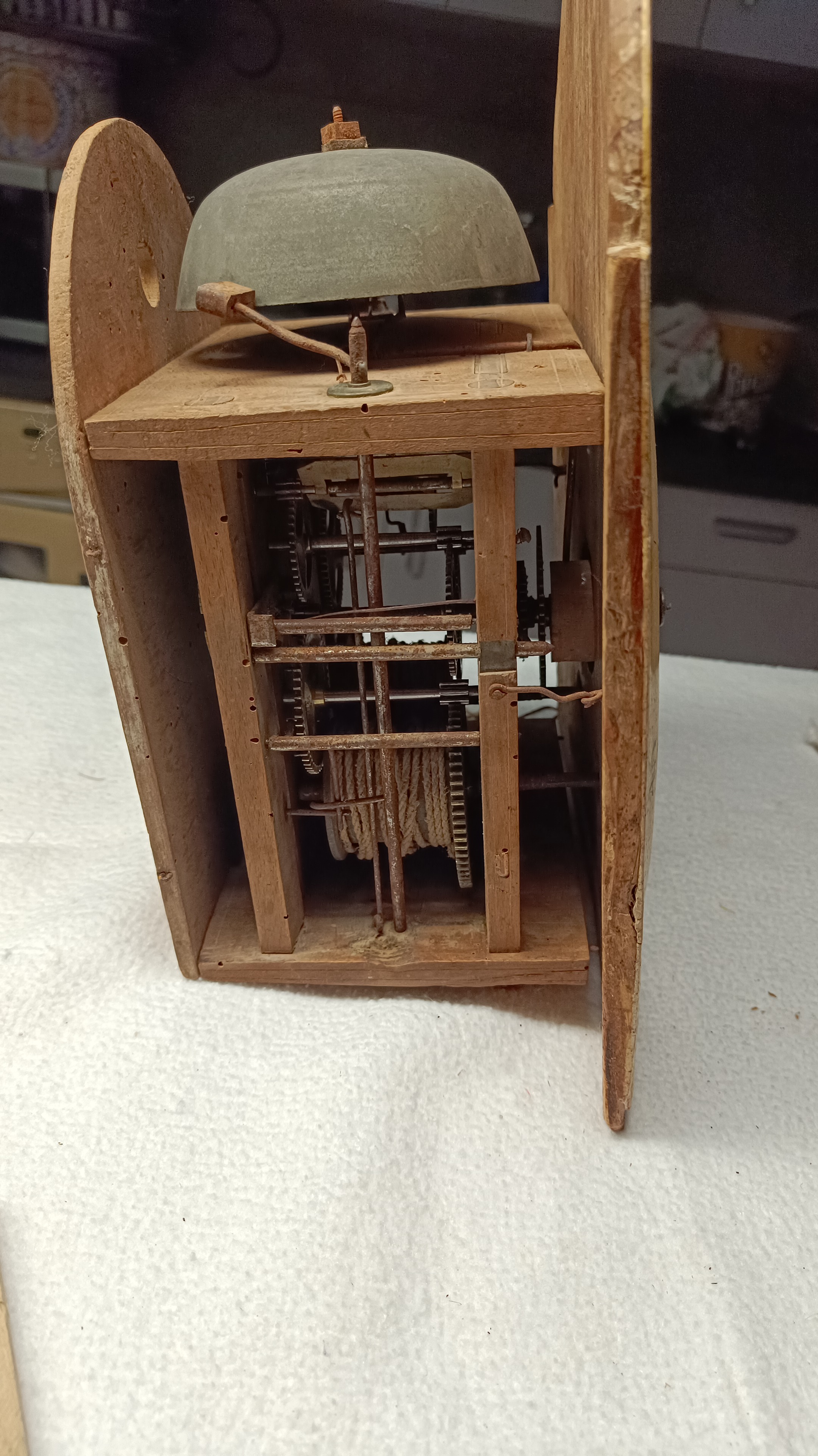

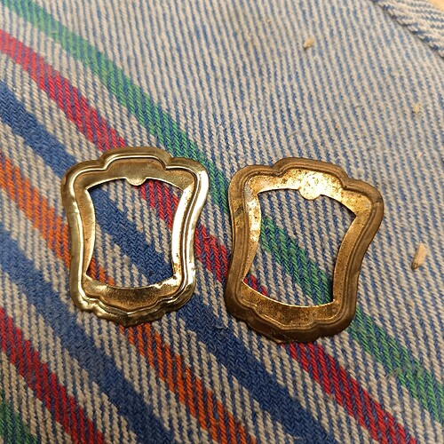

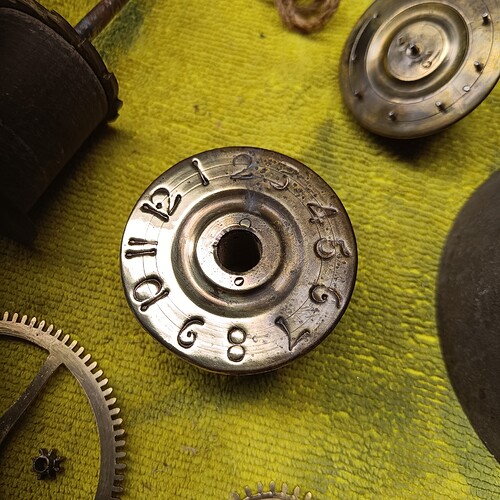

Quiero enseñaros las nuevas piezas que han caído en mis manos, dos Selva Negra rateras, los dos están incompletos y uno de ellos con los ejes de madera y engranajes de jaula, que le faltan muchas piezas, pero me gusta así y de momento va adornar el aparador tal y como está.
El otro si que he empezado a restaurarlo, me lo dieron con las piezas en una caja a falta de la campana, las pesas y el péndulo, la aguja horaria está rota y habrá que replicarla.
