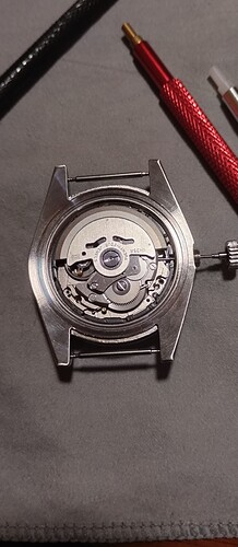

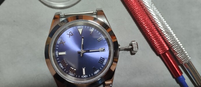

Buenas gente, resulta que estoy intentando montar mi primer reloj, pero no tengo huevos de poner la manecilla del segundero… No hay manera. Necesito un poco de ayuda, los que lo habéis hecho, como lo hacéis? No veo un carajo, no con gafas ni con zoom del móvil…no soy capaz de hacerlo y estoy por dejar el reloj sin segundero…

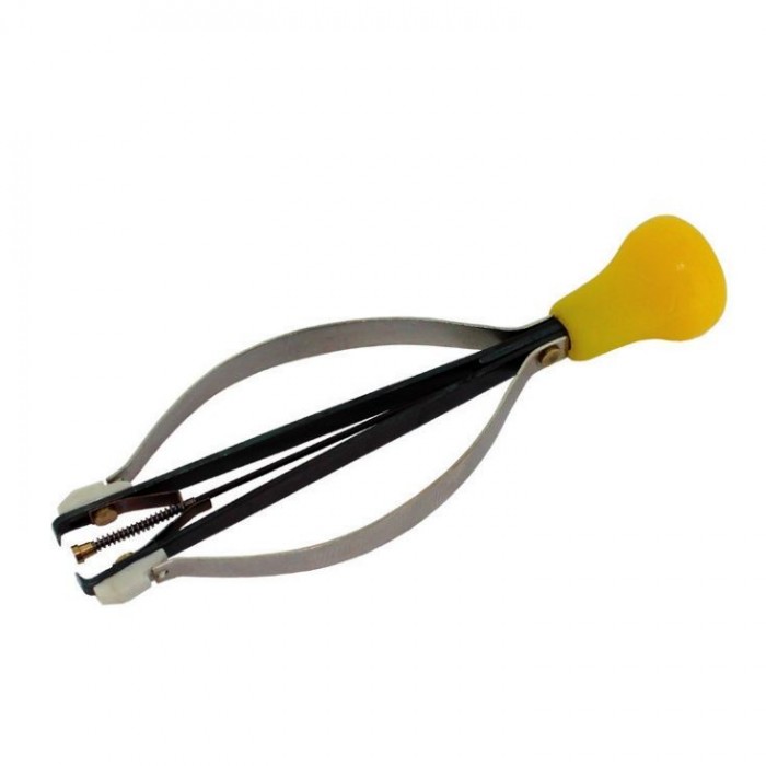

Tienes dos utiles que son los mas comunes. Yo lo he hecho con pinzas sólo pero es una chapuza.

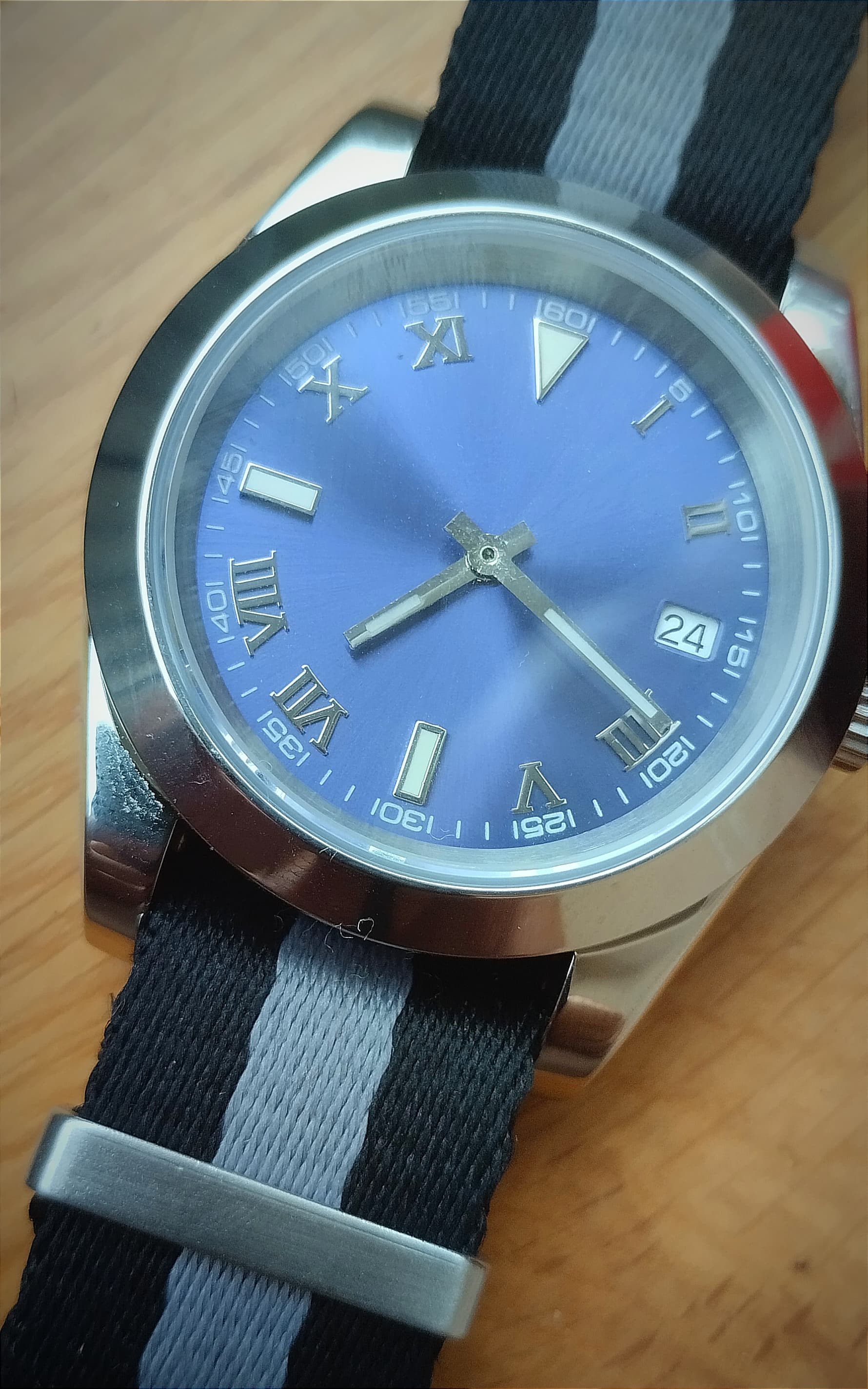

Mucho ánimo! Ya nos contarás qué piezas has utilizado, movimiento y demás, y el resultado final :slight_smile:

Cuando queda ya más o menos sujeta sobre el espigón, aprieto con una prensa china para agujas, la imitación china de la Horotech roja, que va con diferentes tases para agujas, y es barata.
