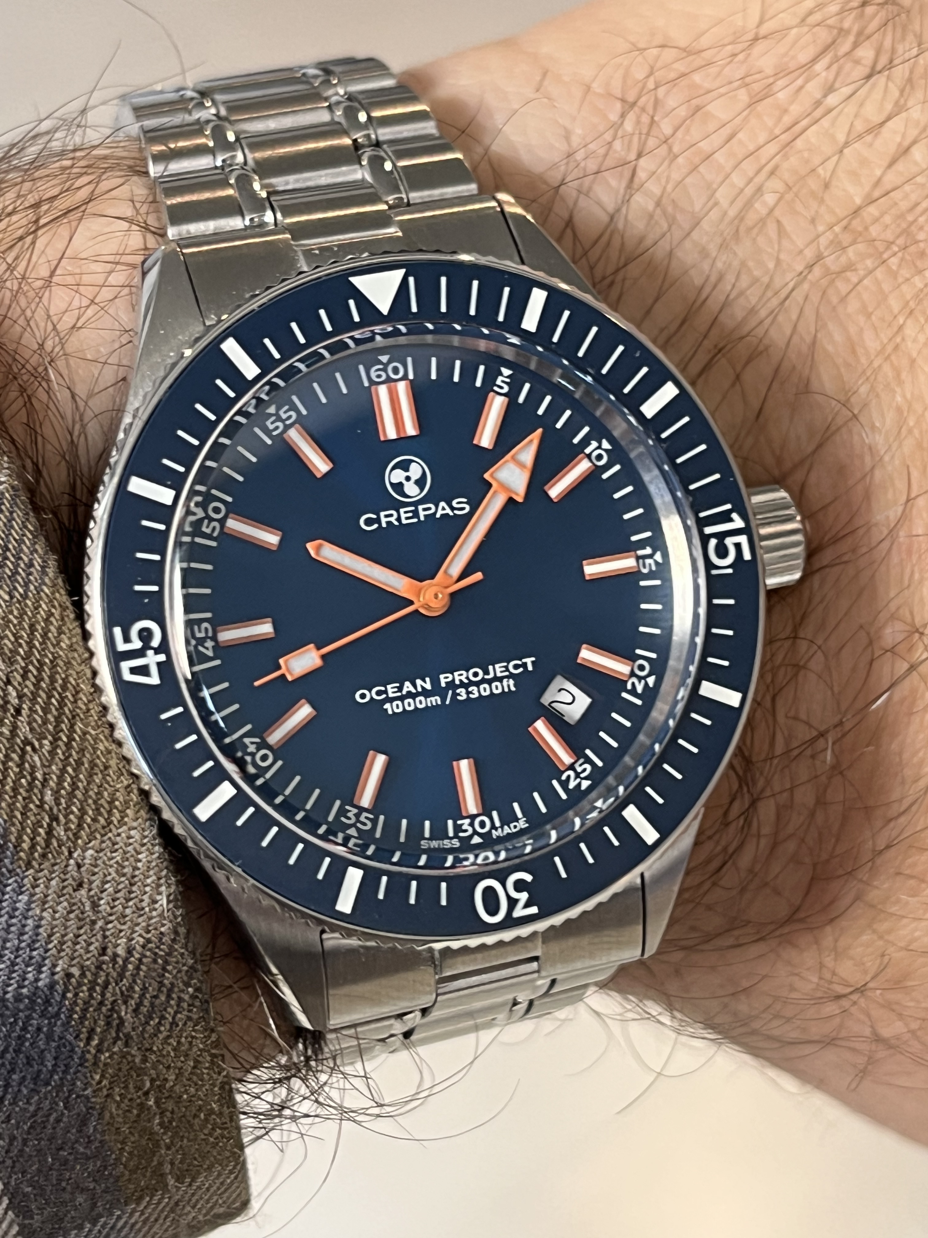

El “oreo” pinta muy bien

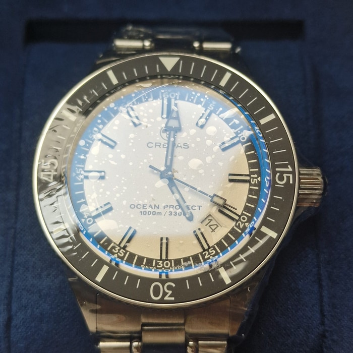

Por cierto. No es por criticar pero en el blanco las agujas están desalineadas, cosa que en este rango de precios no debería suceder.

Lo de las agujas no sé si estás de coña, como diciendo que deberían estar a las 10 y 10 o algo así. Yo las veo bien (la pala es la minutera) ![]()

Yo entiendo lo que dice Gaspa, las horas marcan las 5 (o casi, en mi opinión falta aún muy poquito para llegar a estar exactamente en hora) pero la minutera ya ha pasado las en punto.
Para estar finamente alineadas, la minutera conforme está la horaria tendría que estar a las 12 clavadas o un pelo antes, esto se vería más claro po ejemplo a las 6 en punto (editado), y ya “tirar líneas”
La única forma de ver eso bien es a las 12. Ese minuto en una foto así es imposible de apreciar, al menos para mí.
A las 6:30 las agujas no estarán alineadas. A las 6 se podría ver si forman una recta de las 12 a las 6.
Perdona que se me fue la cabeza, efectivamente me refería a las 6 en punto. Se vería más claro que a las 12 en mi opinión porque no tapa una aguja a la otra

Aunque realmente lo suyo es que se monten una encima de otra…ya que la manecilla de las horas, siempre suele ser más gruesa, aunque más corta.
Los relojeros, cuando montan las manecillas, siempre lo hacen a las 12 ![]()
Correcto. A eso me refiero.
La mejor forma de chequear agujas desalineadas es hacerlo en tres zonas. Se gira en sentido horario hasta las tres, seis y nueve en punto y se comprueba donde queda la horaria cuando la minutera está a las doce.
Si esto está bien, otro chequeo que hago siempre es repetir esta operación en cada hora para descartar índices mal montados.
El Crepas blanco tiene como mínimo dos minutos de desfase. Es una manía mía pero no puedo con eso.
