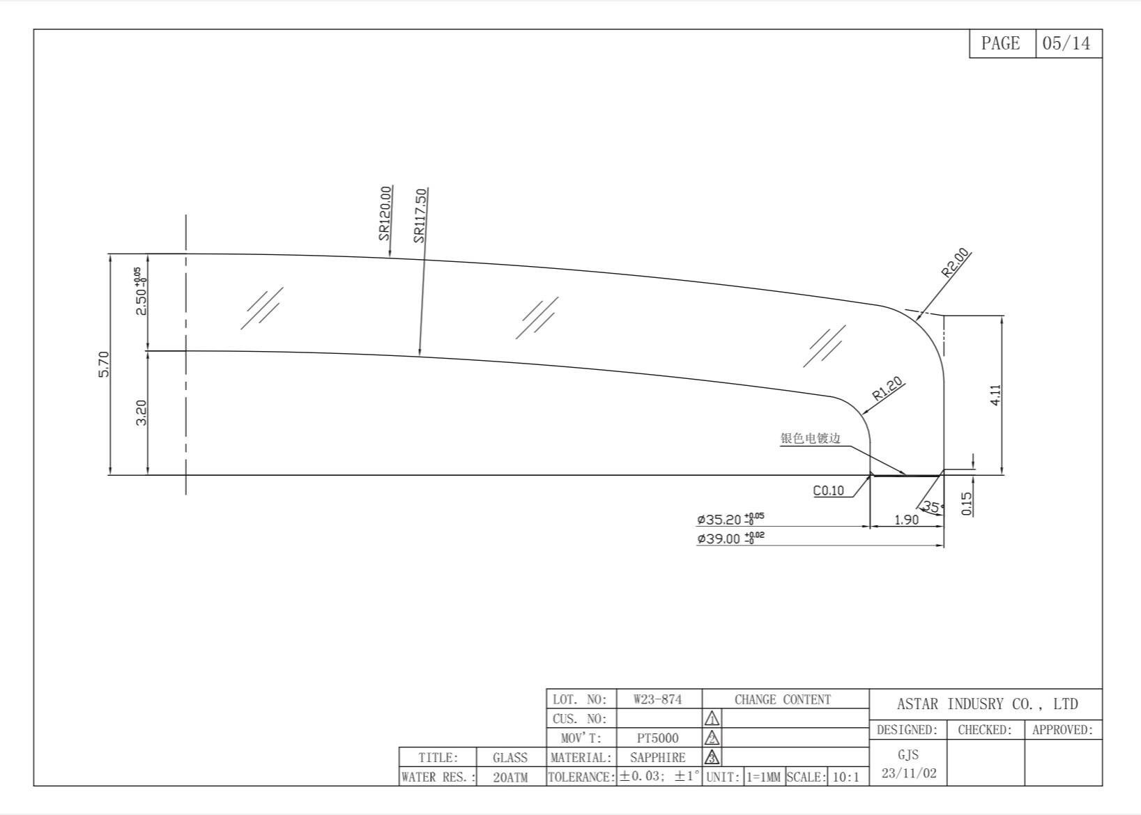

Supongo que un buen tornero podría tallar un cristal de metacrilato a la medida.

La alternativa es un plexi que encaje o un cristal mineral a medida que si que los fabrican aunque no sé a que precio Puse un video de ejemplo en este hilo.

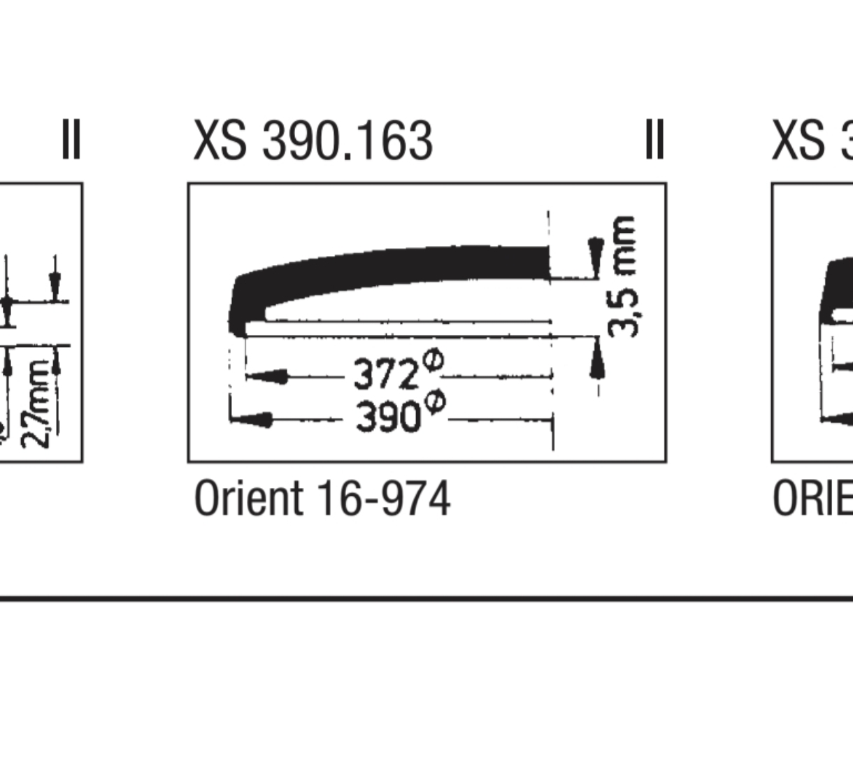

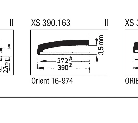

¿Pensáis que este pudiese servir?

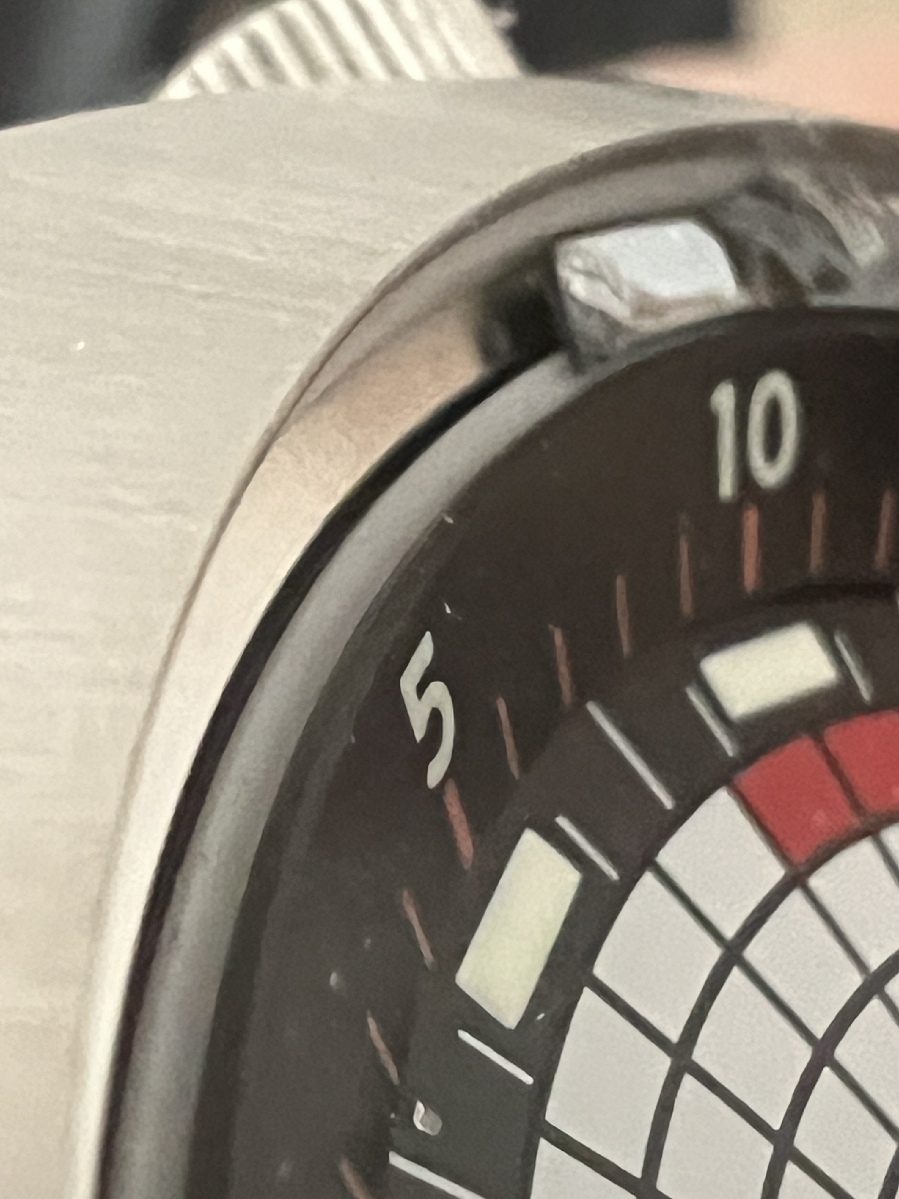

El mayor problema de el decotimer es este
Pues entiendo que la solución más económica sería hacerle una bata para que me cubra el labio y sobre la bata un acrílico normal de 39,1mm seguiremos pensando soluciones….jejeje por ahora voy a dejarlo enfriar, pues entiendo que tomar las decisiones en caliente….
Y después encontrar mejores soluciones me frustraría un poco
Si es lo que han comentado más arriba de una arandela, no veo tan descabellado poder imprimirla.

Estos cristales, cuando se montaron, uno lateralmente, al ser de vidrio encajaba muy bien (sin la prensa no lo podías quitar), el problema es que rozaba en el bisel y se quedaba inservible este.
El otro, como marcaba, era un plexy y encaja genial, el bisel gira pero no hace tope, por tanto bailaba dentro del reloj. El problema además es que no me daba mucha confianza, entraba demasiado fácil y salía sin mucho esfuerzo tampoco…

Si todas las medidas son en mm… mal vamos con los 390 mm… jajaja
De todas formas, también es más fino, habría que hacerle la arandela igualmente.
Ahora mismo, la opción que veo más plausible es usar el cristal de vidrio mineral (el que tocaba el bisel) y montarle un talón impreso en 3D (creo que lo ideal sería fabricarlo en POM o PTFE, pero bueno…) para que haga de tope en el cristal y no entre más de lo que toque.
Si veis las fotos que subí, quedaba bastante apañado…
