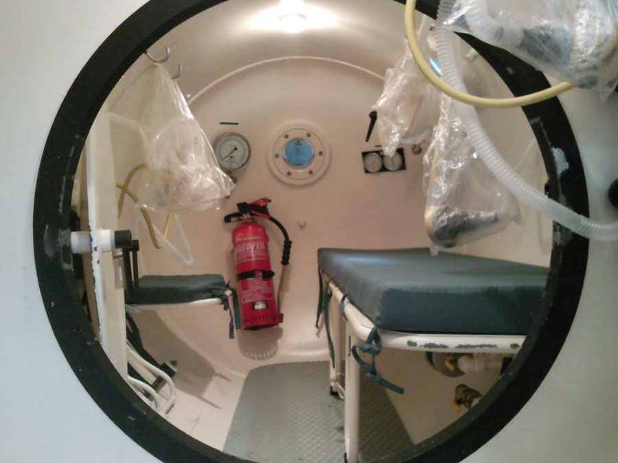

Dentro de la campana de descompresión, el mundo cambió de inmediato. El ruido constante de las olas y el zumbido del generador del barco quedaban amortiguados, como si alguien hubiera colocado un grueso velo de algodón entre él y la realidad.
El buzo, aún enfundado en el traje húmedo y pesado, se sentó con torpeza en el banco de frio y duro acero, mientras el operador exterior giraba las válvulas con presteza y maestría. Un chorro de aire comprimido, frío y metálico, llenó la cámara con un silbido agudo que hizo vibrar las paredes de acero.
La presión creciente se adhirió a su piel como un abrazo invisible. Sintió el zumbido en los oídos, el leve crujido de los senos nasales y el latido profundo de su propio corazón, que ahora sonaba como un tambor dentro del casco. Se llevó instintivamente la mano al regulador del que ya carecía, ya no estaba sumergido. El sabor del gas era inconfundible: un ligero matiz metálico, casi eléctrico, que le recordaba a las madrugadas en el taller de compresores.
A través de la pequeña escotilla circular u ojo de buey, apenas se filtraba una luz blanquecina del exterior. La silueta de un técnico se movía detrás del cristal, comunicándose con él por el interfono. Una voz calmada, casi clínica, le informaba de la progresión: “Mantén la respiración controlada. Presión a 60 metros equivalentes. Primera fase, 4 horas y 45 minutos.” El buzo asintió, con la cabeza, aunque sabía que el operador no podía verlo con claridad, no importaba él tampoco podía ver con claridad.

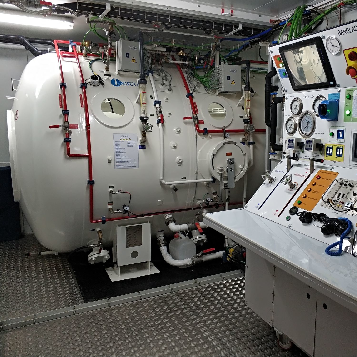

Se estudió desde el puente de mando donde reunidos los técnicos hiperbáricos y el médico, aconsejaron, dado que los síntomas que presentaba el buzo eran de moderados a serios y la la omisión de paradas DECO había sido significativa, mantener al buzo en la cámara inmediatamente y preparar el protocolo según las tablas de COMEX.
La empresa francesa COMEX (Compagnie Maritime d’Expertises) fue pionera en la exploración hiperbárica profunda en los años 70–80, desarrollaron unas tablas terapéuticas con heliox (compuesto gaseoso respirable de helio y oxígeno) e hidrógeno (Hydreliox, Hydrox) para reducir la toxicidad y la narcosis en buceo en grandes profundidades que podía llegar entre los 300 y 500 m y también para el tratamiento de la enfermedad descompresiva (DCS).
Se usan también en tratamiento de DCS severo, aunque más como referencia histórica y científica.
El buzo aún a pesar de tener mermadas sus facultades, mientras inhalaba la mezcla, compensaba y soportaba la presión creciente, reflexionaba a duras penas, “aplicarán tablas COMEX, por lo que me quedan días aquí dentro”, sentenció.
Era cierto, ante síntomas descompresivos severos/neurológicos o ascenso no controlado profundo o más de 60 min de paradas deco omitidas, el tiempo en la cámara sería de varios días con un mínimo de entre 12 a 36 horas, hasta aproximadamente unas 56 h o más, incluso más. Y el buzo lo sabía.

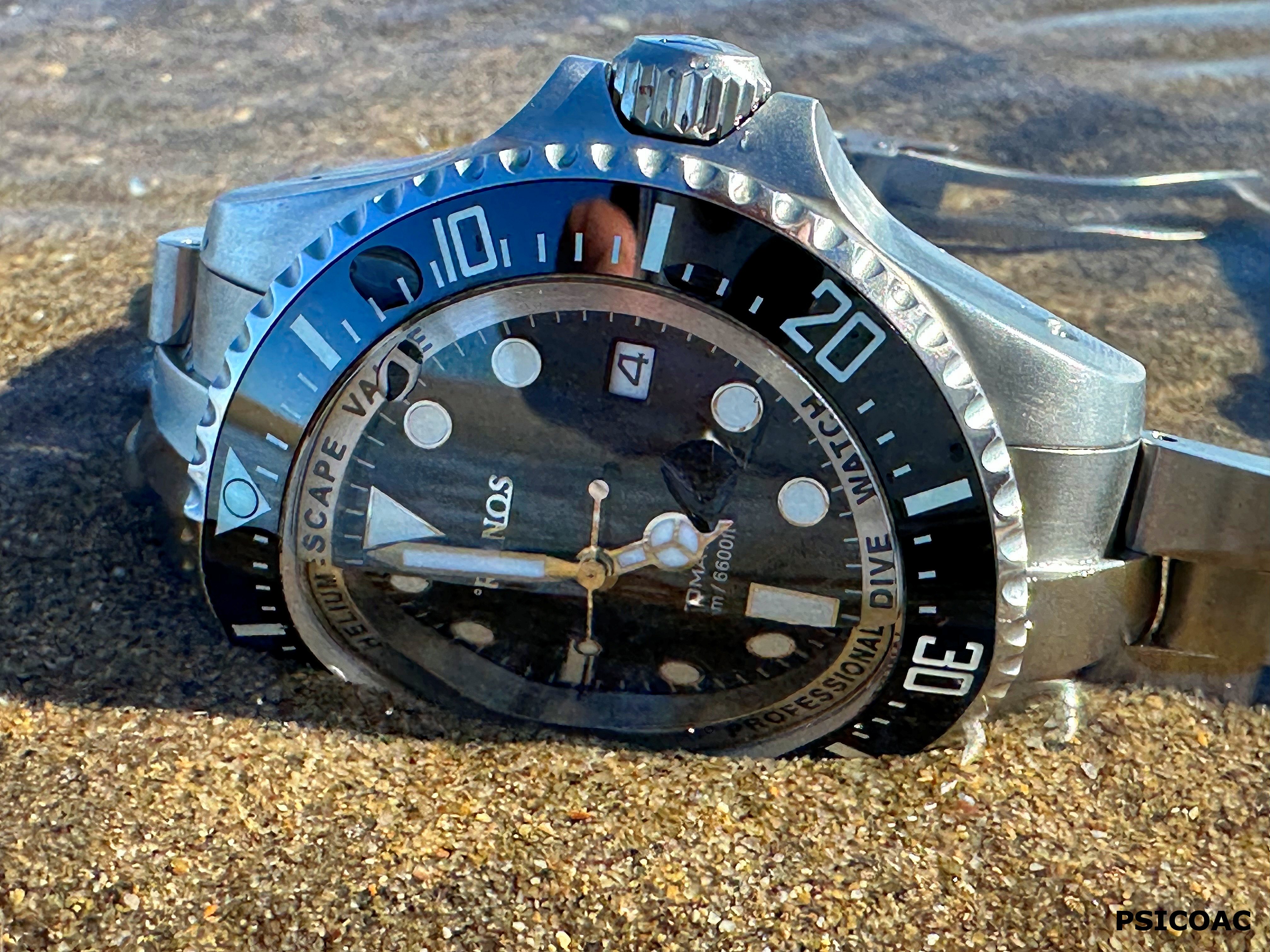

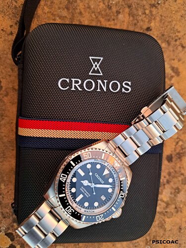

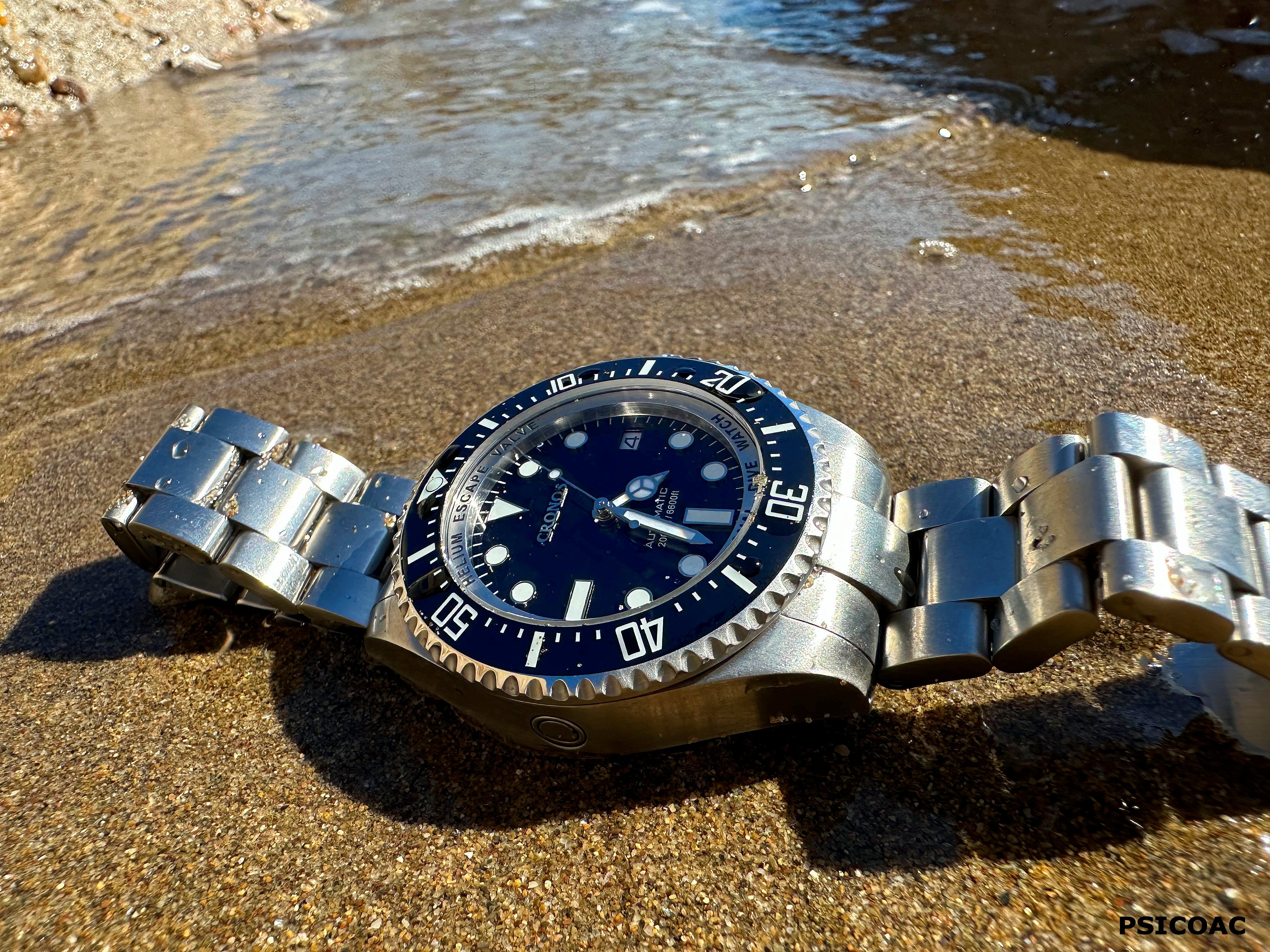

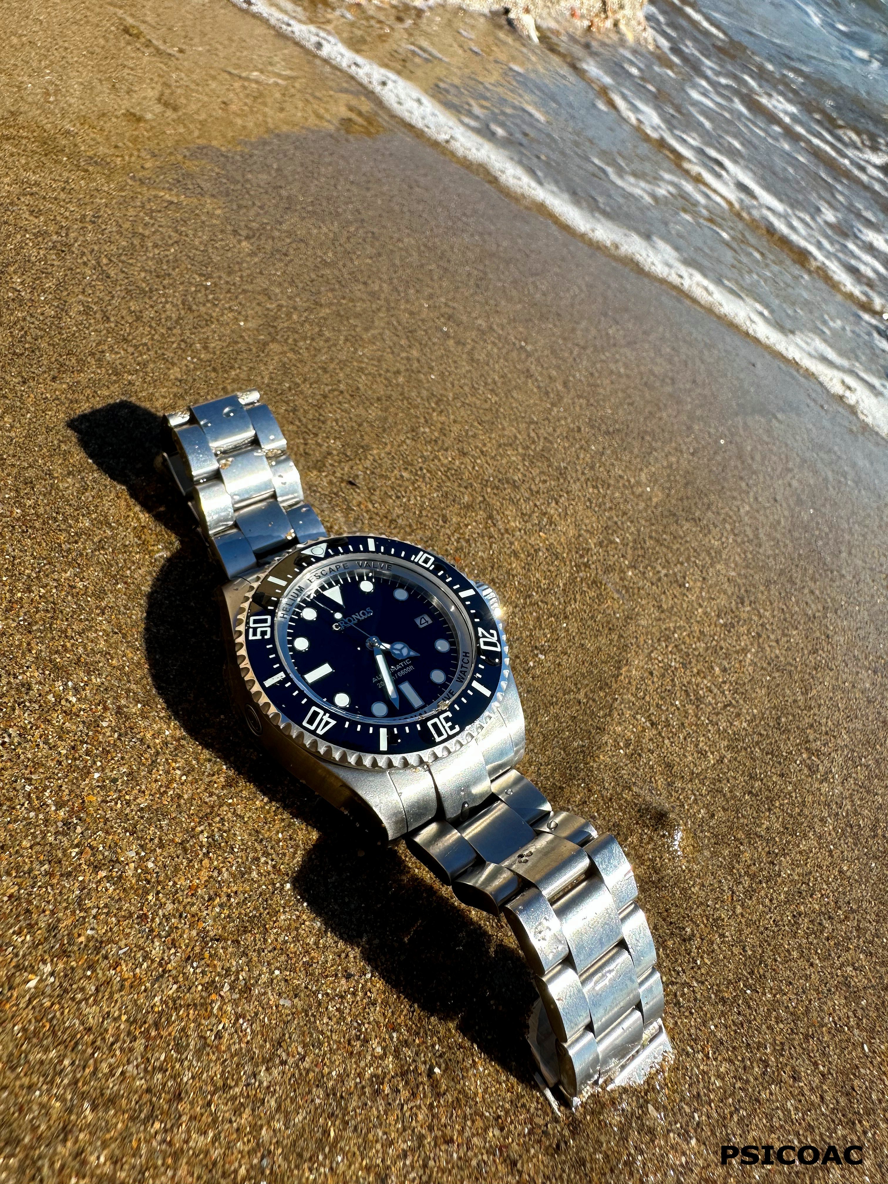

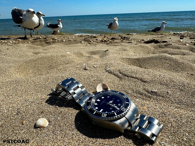

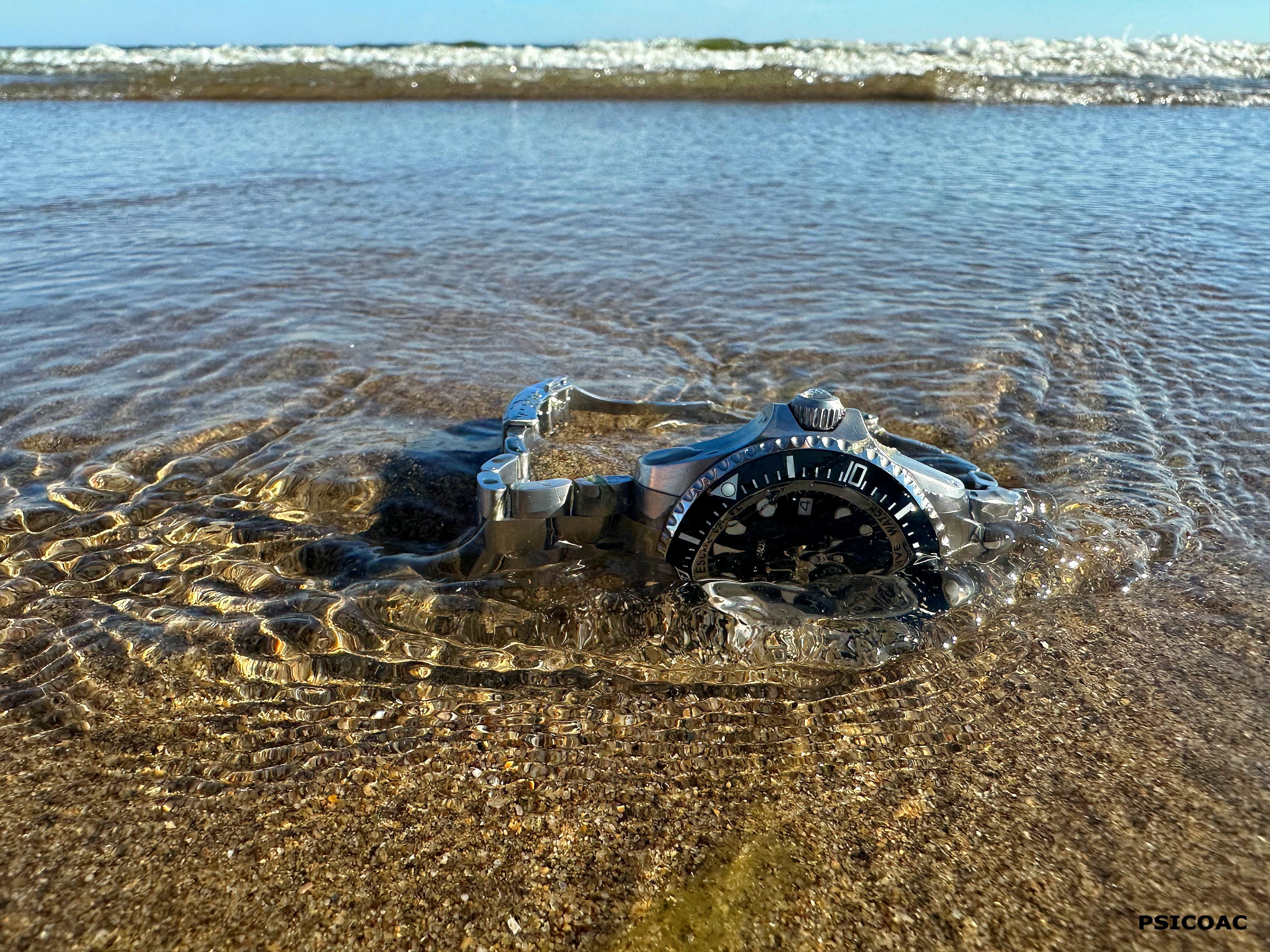

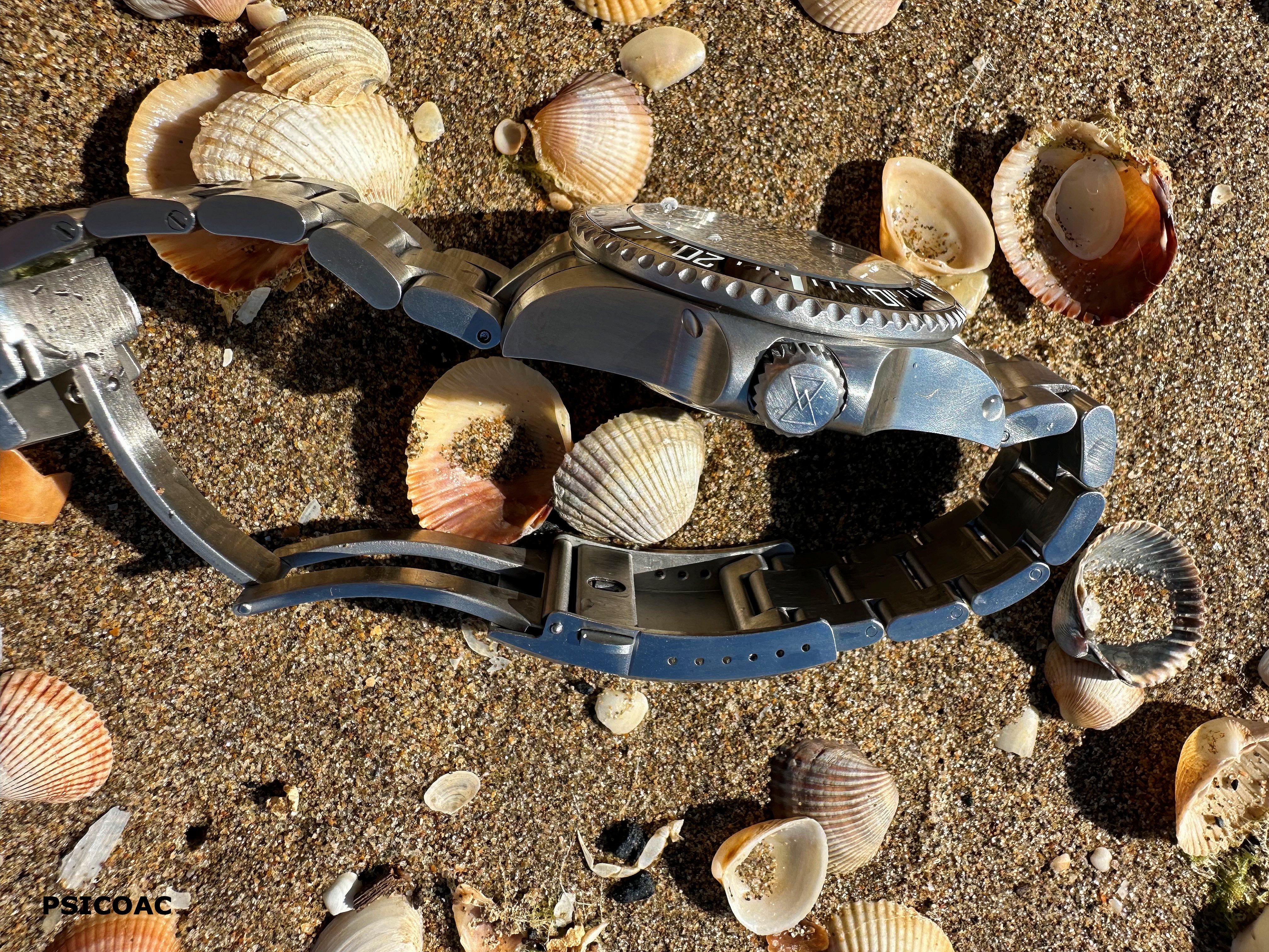

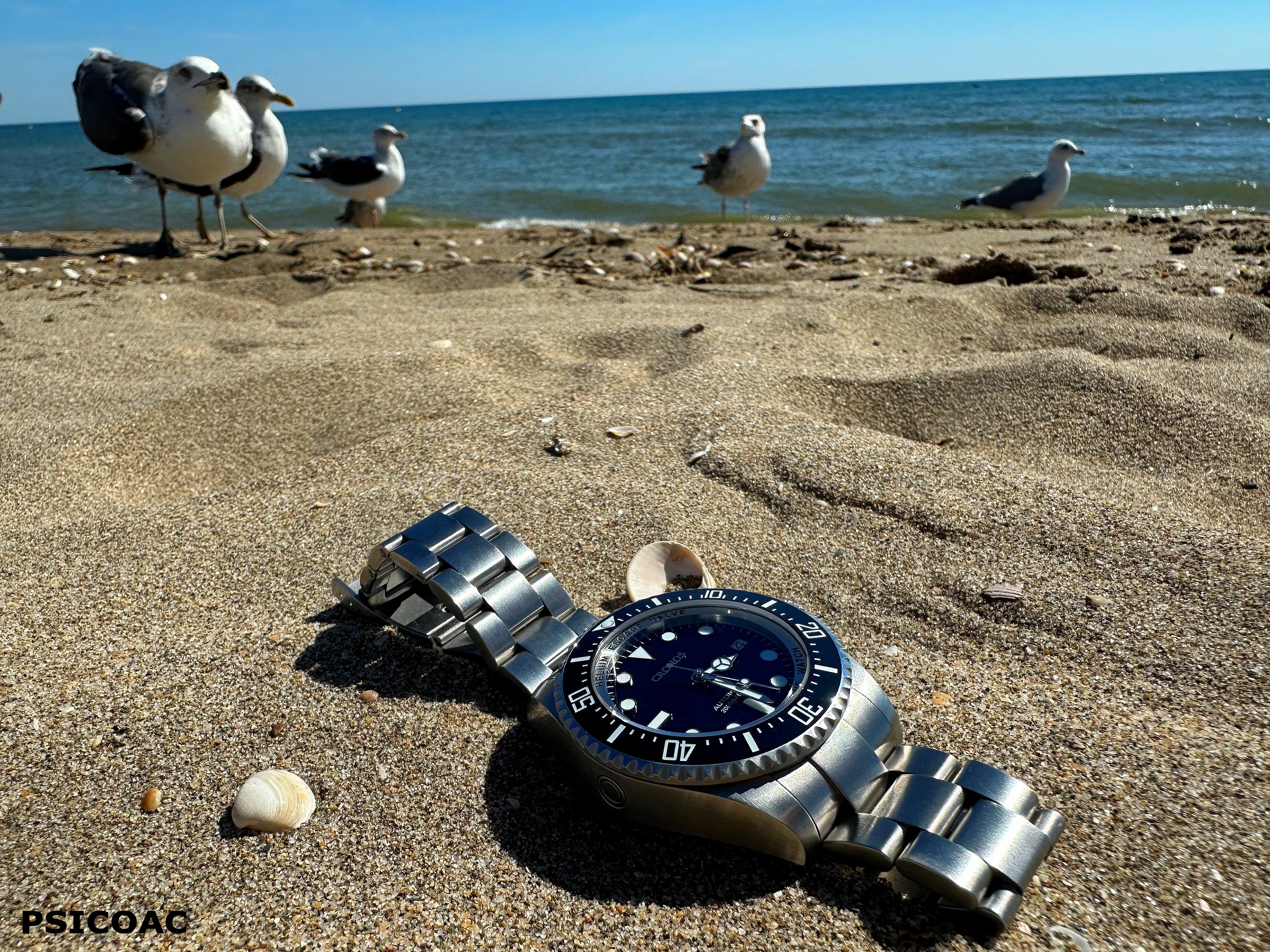

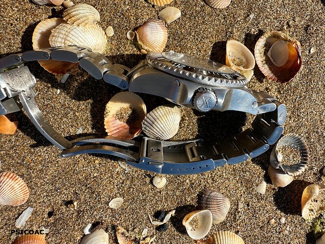

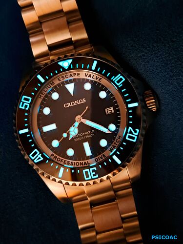

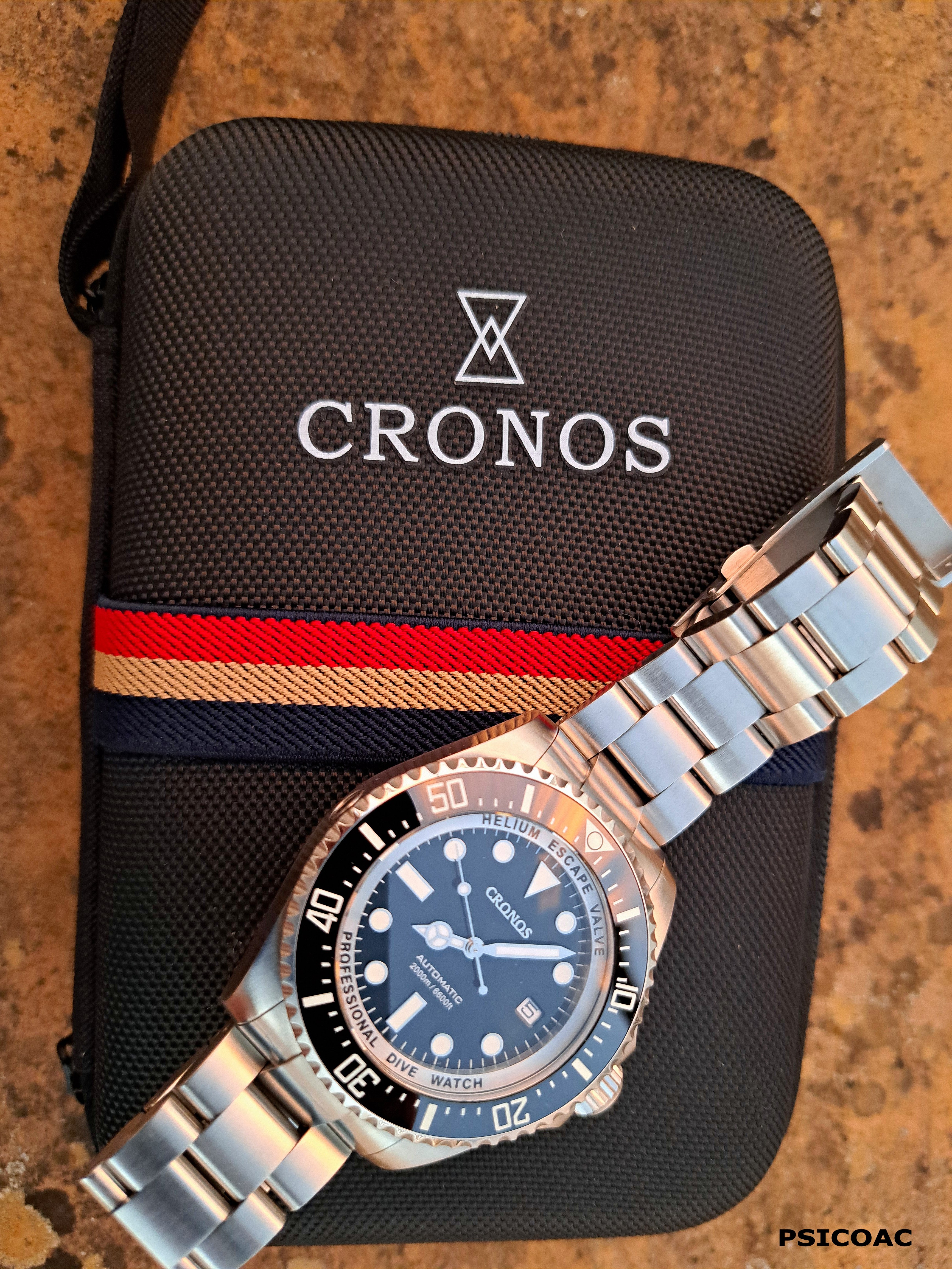

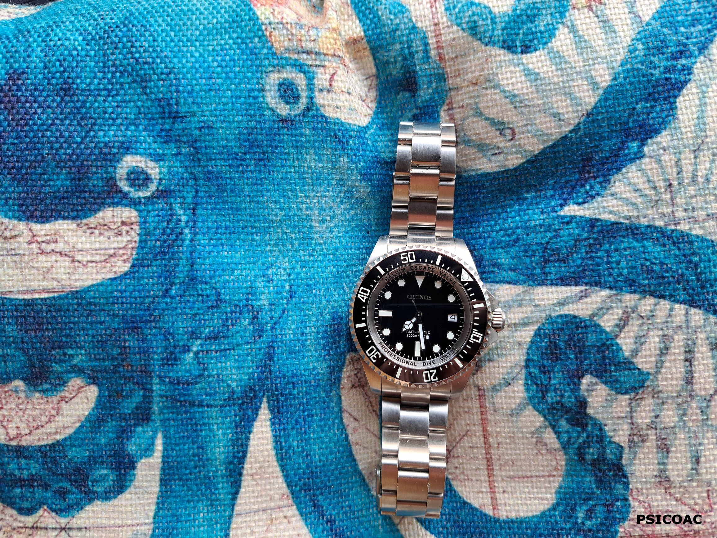

Bien señores, como ya habrán adivinado, el último en llegar es un Cronos, me encanta la marca, hace referencia al dios del Tiempo, con una estética y rasgos bastante conocidos por mil interpretaciones hasta la fecha, pero que por calidad a mi modo de ver presenta unas características muy interesantes.
El reloj es por muchos conocido, pero pienso que no se le ha hecho la suficiente “justicia”.

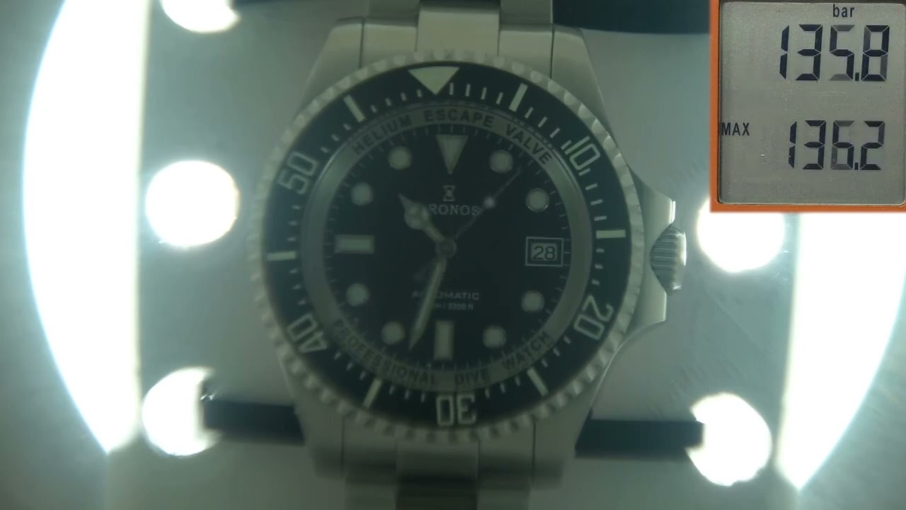

Se trata de una pieza contundente, muy bien elaborada, con todo sobredimensionado para soportar la presión de casi 3000 metros a los que se le ha sometido en un canal del Teletubie que se dedica a tales menesteres, dejando de funcionar, como se puede apreciar al alcanzar casi dicha presión.
Es por ello por lo que “solo” se encuentra el 2000 metros en la esfera.

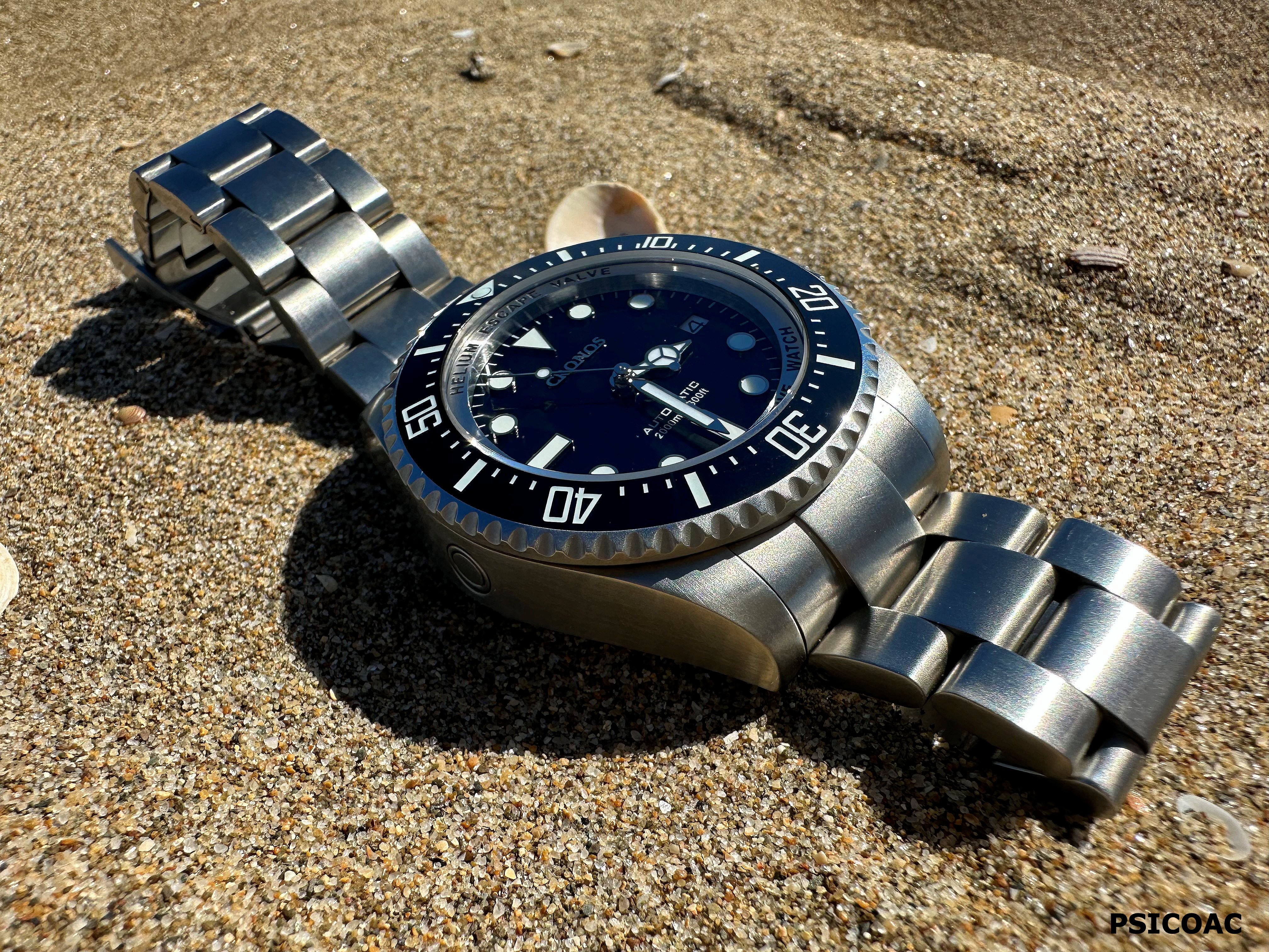

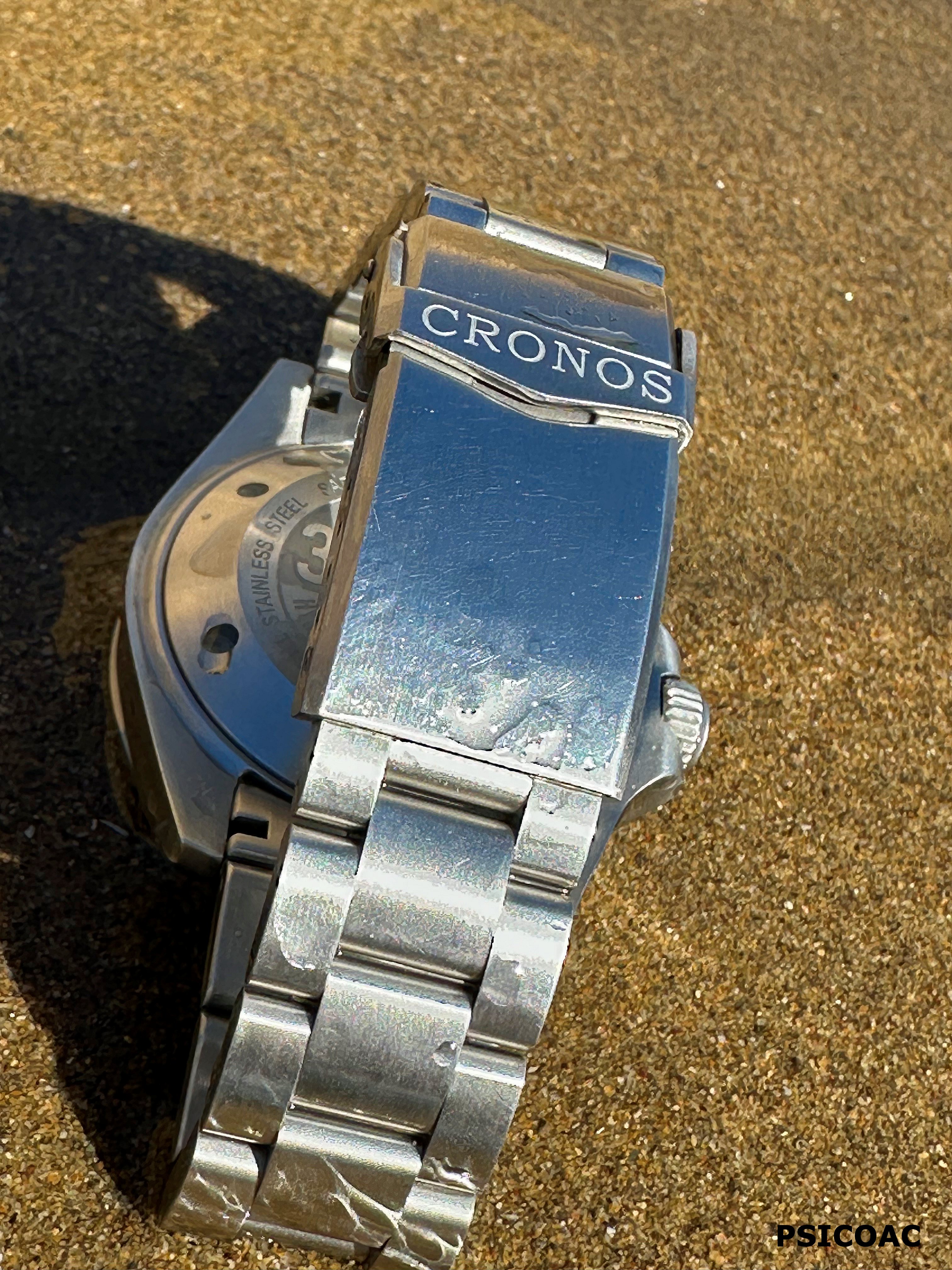

El reloj es todo un lujo de funcionamiento, desde el cierre preciso macizo, no de latillas, como el brazalete, el bisel, su giro es espectacular, y no es un decir, diría que perfecto, los end links curvos y macizos encajan sin la más mínima holgura, además de ser un prodigio de visibilidad en la lectura, no ya por la claridad de la esfera, como es lógico, que también, sino por el, de nuevo, espectacular lúmen suizo.

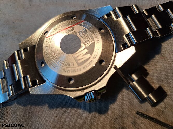

Detalle importante es que carece de lupa, y el anillo de compresión macizo de acero de la esfera (Ringlock) que sirve de reahut, donde se incluyen las leyendas, aporta al conjunto una sensación de solidez y robustez muy inspiradoras.
La corona, presenta un cañón sobredimensionado con unas juntas tóricas enormes, su accionamiento está determinado por el roce con las mismas, si bien al ser la corona de generosas dimensiones, su giro es cómodo.
Evidentemente roscada, pero con la peculiaridad que la marca grabada en la misma queda centrada al roscarla completamente. Qué trabajo cuesta este detalle tan agradable a muchas marcas.

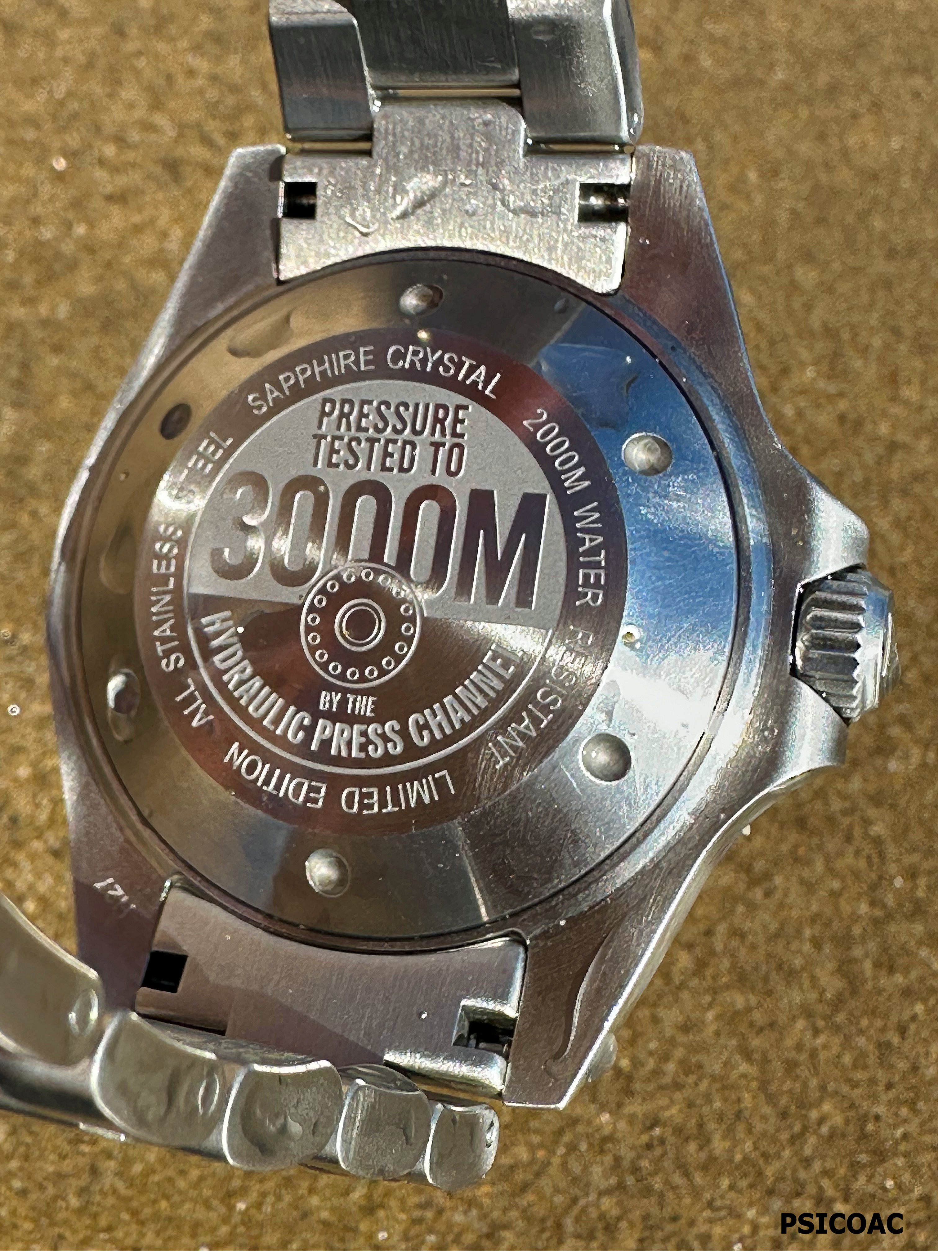

La tapa roscada, sobredimensionada también presenta la referencia de los 3000 metros, algo presuntuosa porque no los alcanza, y el logo de la empresa que lo ha “certificado”, algo curioso también y poco visto.

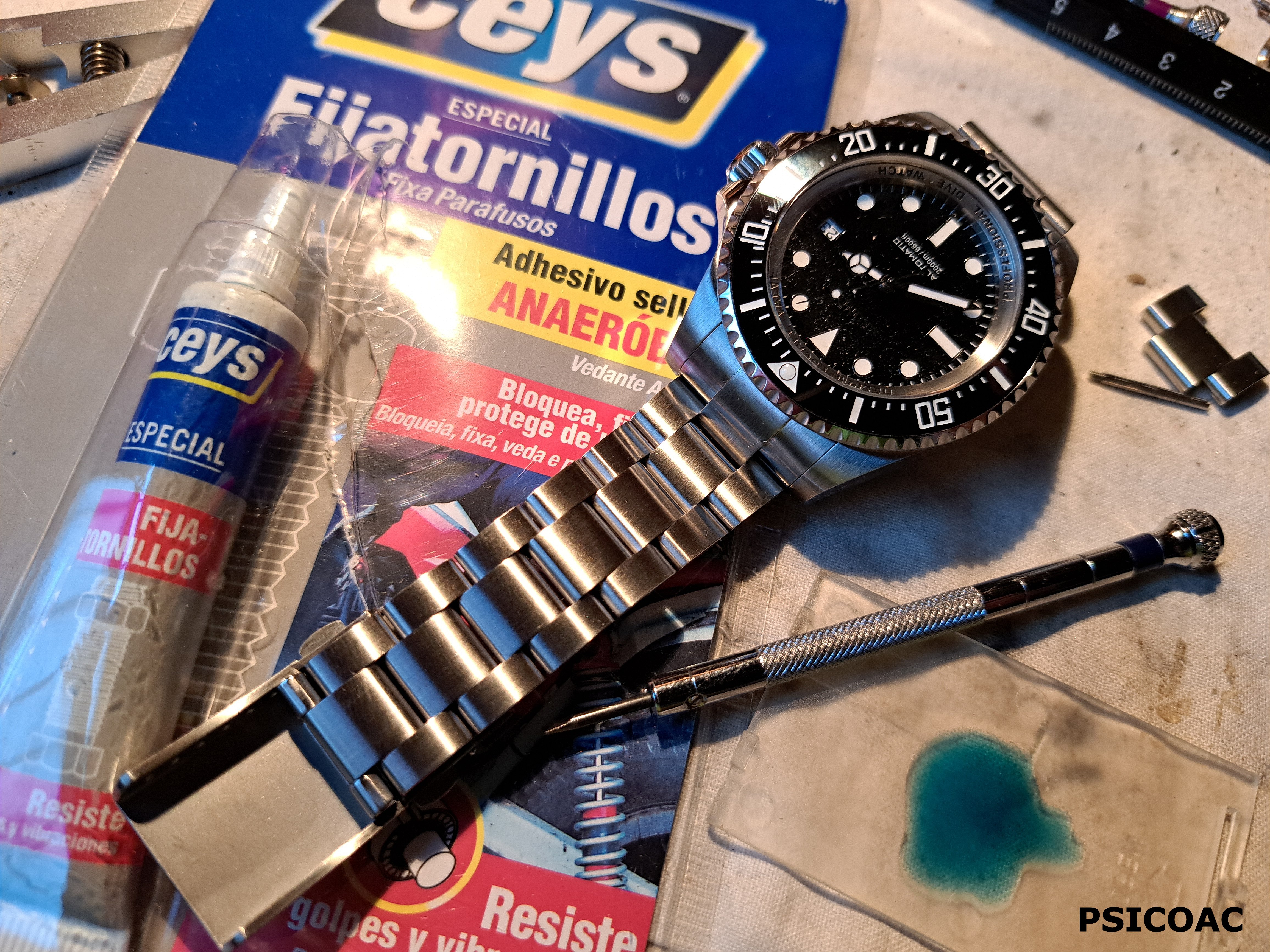

Los pasadores del brazalete se unen mediante tornillos con una rosca perfecta, gruesa y los puedes apretar sin miedo. Aproveché para colocarles fijatornillos, merecía la pena.

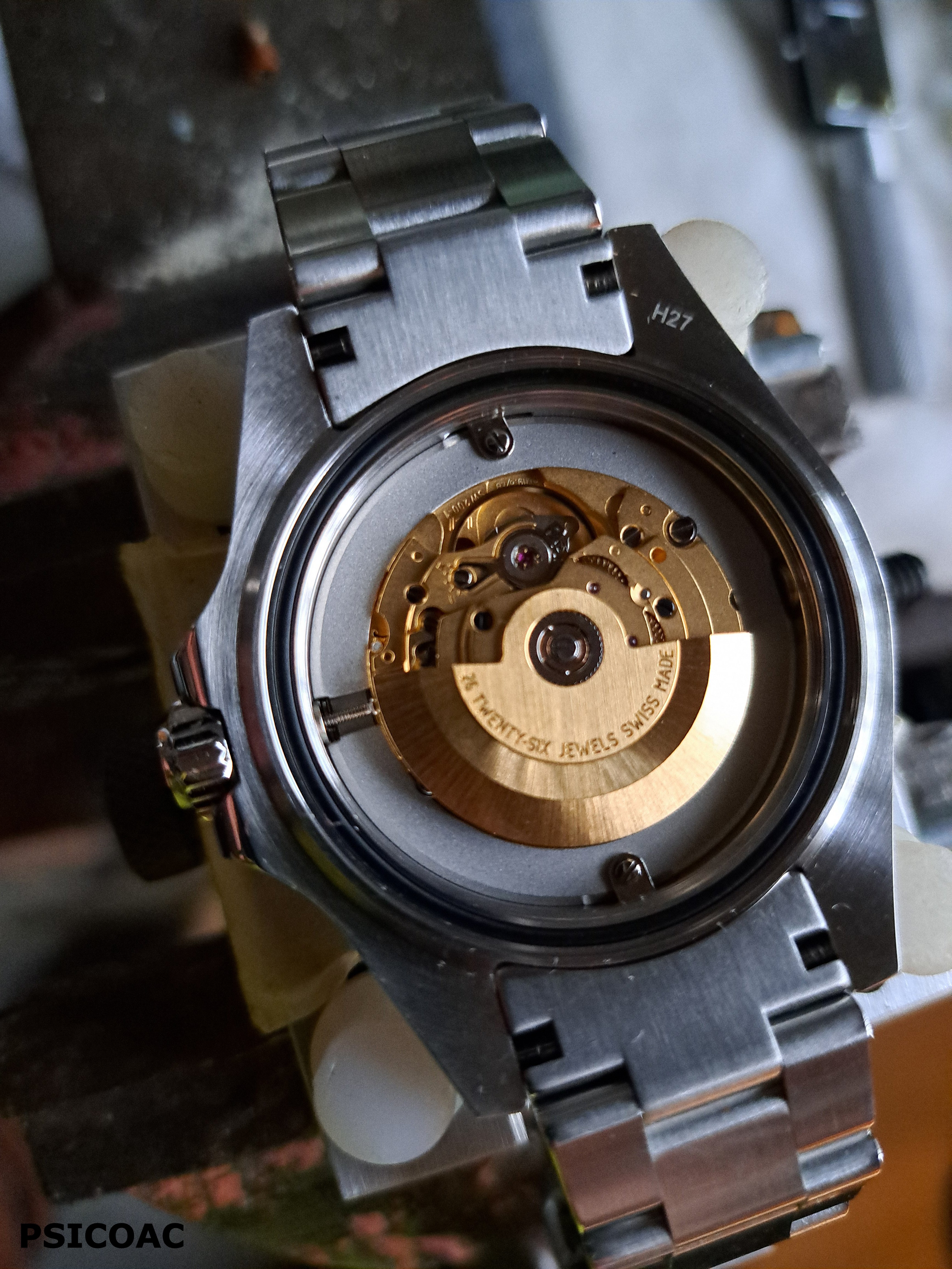

Pero lo mejor se reserva en el corazón del monstruo de las profundidades, y es el motor que lo mueve.
La pieza se puede encontrar con diferentes calibres a elegir, desde el humilde y robusto, NH-35, pasando por el PT-5000, o el buen calibre Citizen 9015, hasta llegar al más refinado Sellita SW-2000, que es el que monta la pieza que nos ocupa.
Pienso que además de la robustez y precisión para toda la vida, dicho motor, le genera un plus de interés y lo diferencia de ser un reloj chino más al uso, para convertirlo en cualquier pieza que podamos encontrar de micromarca, con piezas chinas pero con corazón suizo. Encantado la verdad.

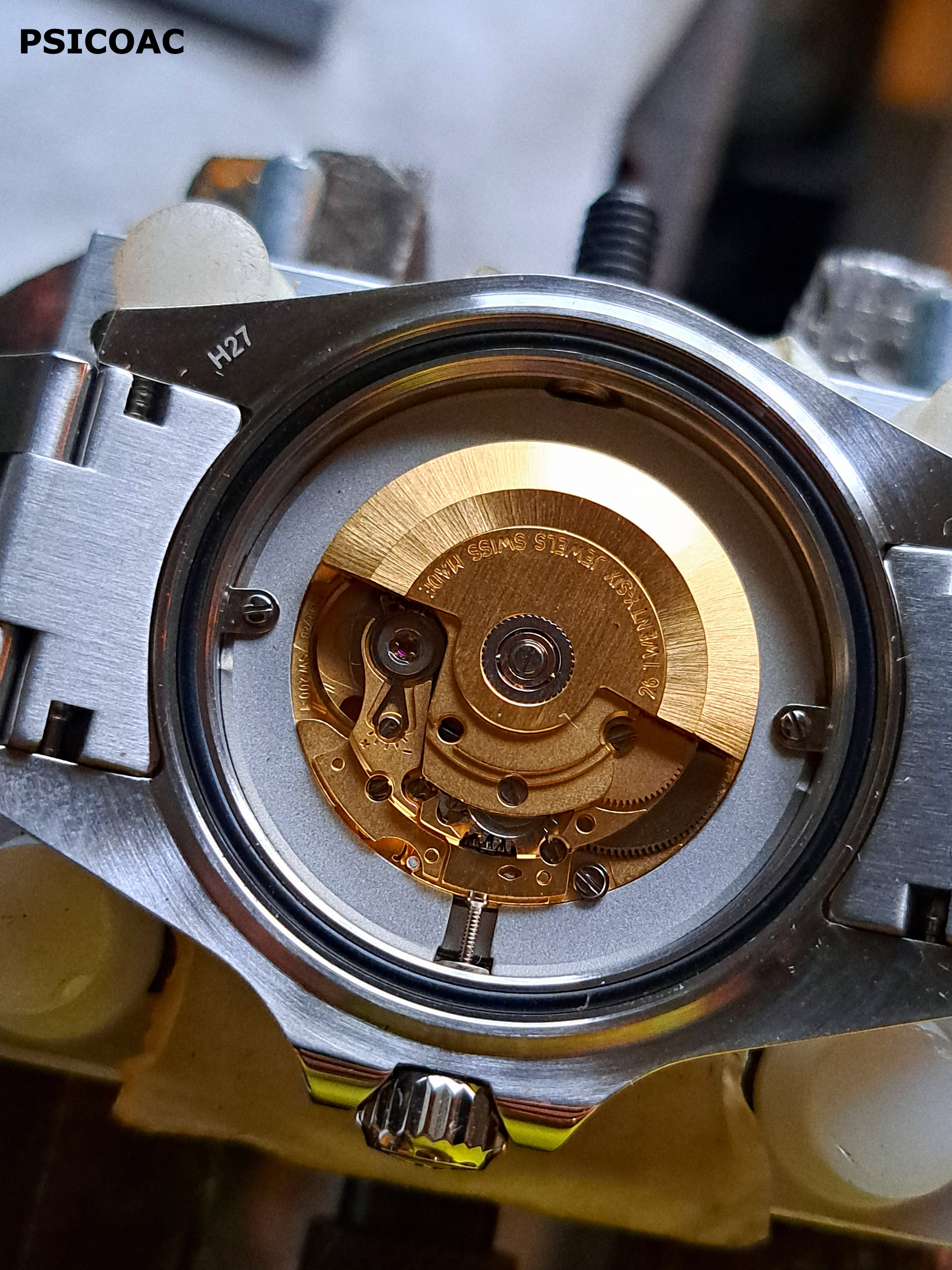

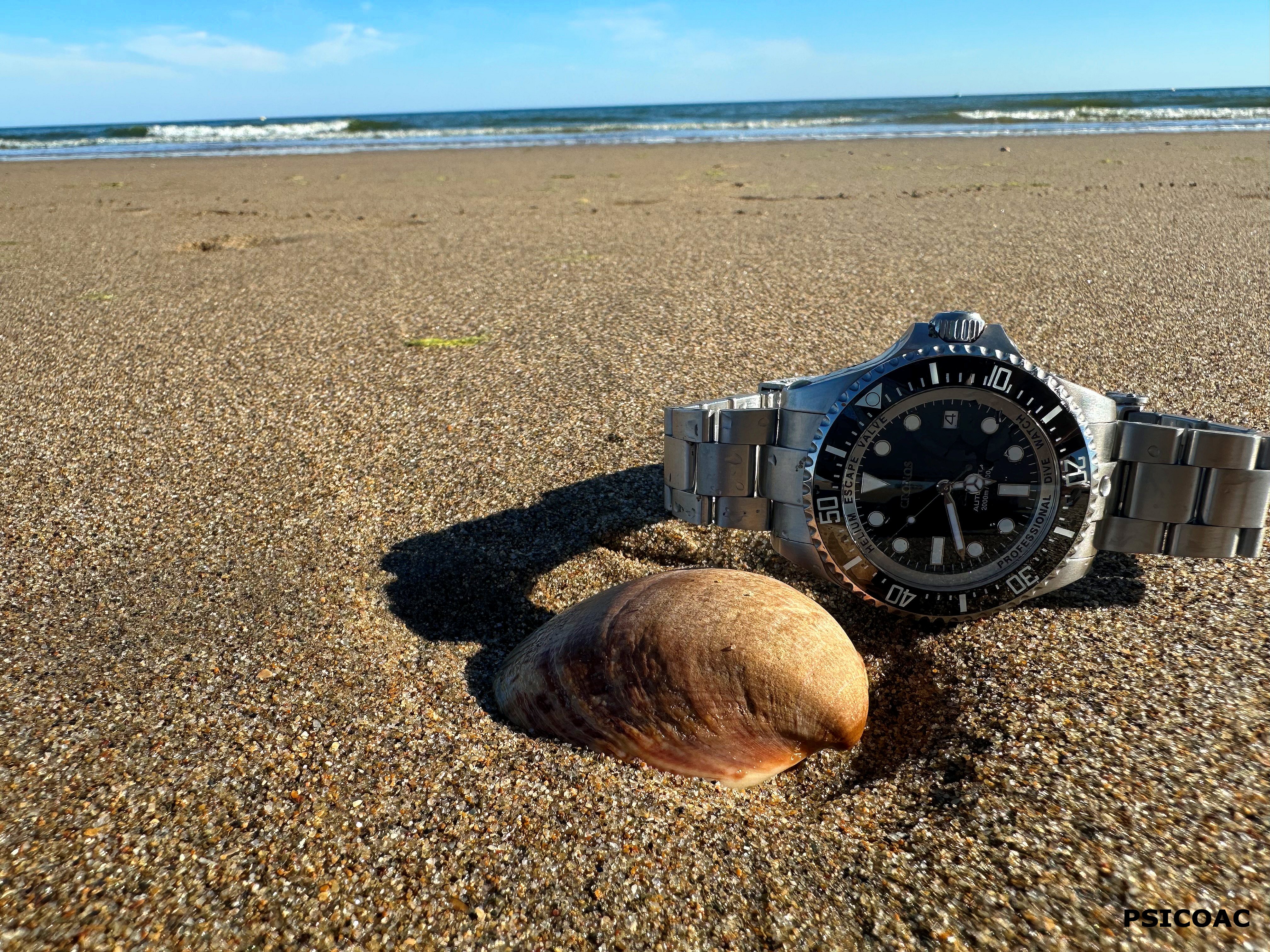

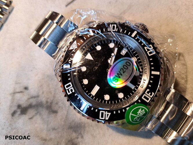

Evidentemente y como no podía ser de otra manera, a la llegada de la pieza a casa, presto, me dispuse a comprobar la autenticidad del calibre.

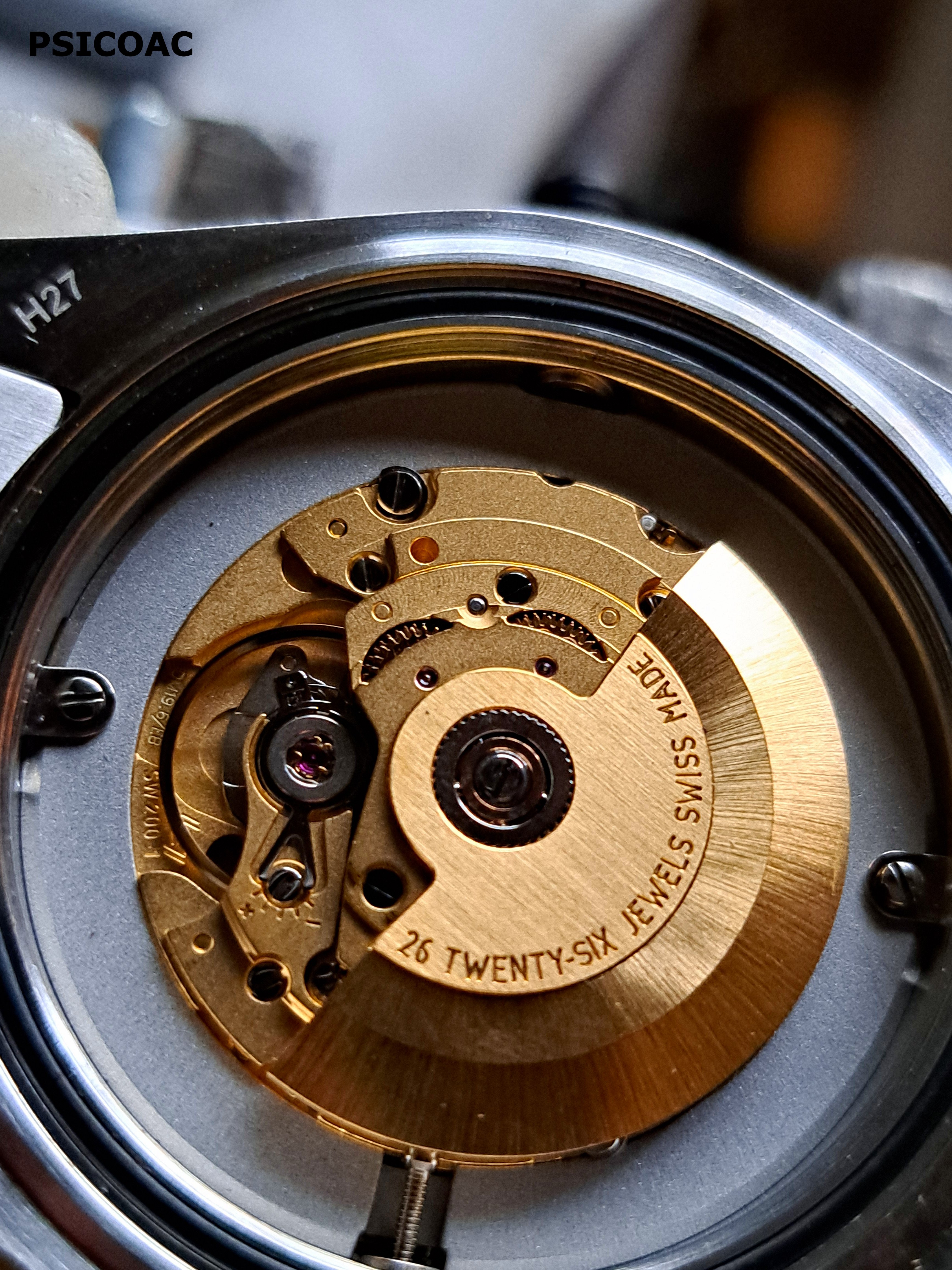

Y ¡¡¡ SÍ, cierto !!! , monta como se puede apreciar esta unidad un calibre suizo Sellita. Una pena que no refleje dicha característica en la tapa o la esfera, que la veo un poco “vacía” dicho sea de paso.
Si nos fijamos la bata abraza a la esfera con dos gruesos tornillos con sus respectivas gruesas pletinas.
Viene ajustado en unos buenos +4" cosa que sorprende gratamente dado que otros Sellita con terminación Elaboré vienen también en +4".
Se aprovechó para colocar fijatornillos.
El box me parece super útil, sirviendo como caja de transporte, al ser suave y con cremalleras, muy bien diseñado.
Las características del modelo según la marca se las detallo a continuación:
Número de modelo: Cronos Watch Ⅼ6027 Sub Diver 2000M (Swiss made SW200-1)
Material de la caja: acero inoxidable 316L
Fondo de caja: Atornillado 316L y 3000M W.R.
Bisel: Acero inoxidable 316L unidireccional
Inserto del bisel: Cerámica con marcador luminoso completo - BGW9
Cristal: Zafiro con revestimiento AR interior
Movimiento: Tecnología de precisión NH-35 / PT5000 / Sellita SW200
Correa: Pulsera de acero inoxidable
Resistencia al agua: 2000M / 200 ATM (Puede soportar hasta 3000M)
Indices luminosos:  Super Luminova suizo BGW9 (Blue)
Colores de la esfera: negro, negro/azul
Grosor: 16,5 mm
Diámetro de la caja: 44 mm (sin corona)
De asa a asa: 51,9 mm
Tamaño de las asas: 21 mm
Válvula de helio: Sí
Corona: atornillada
Garantía: 2 años

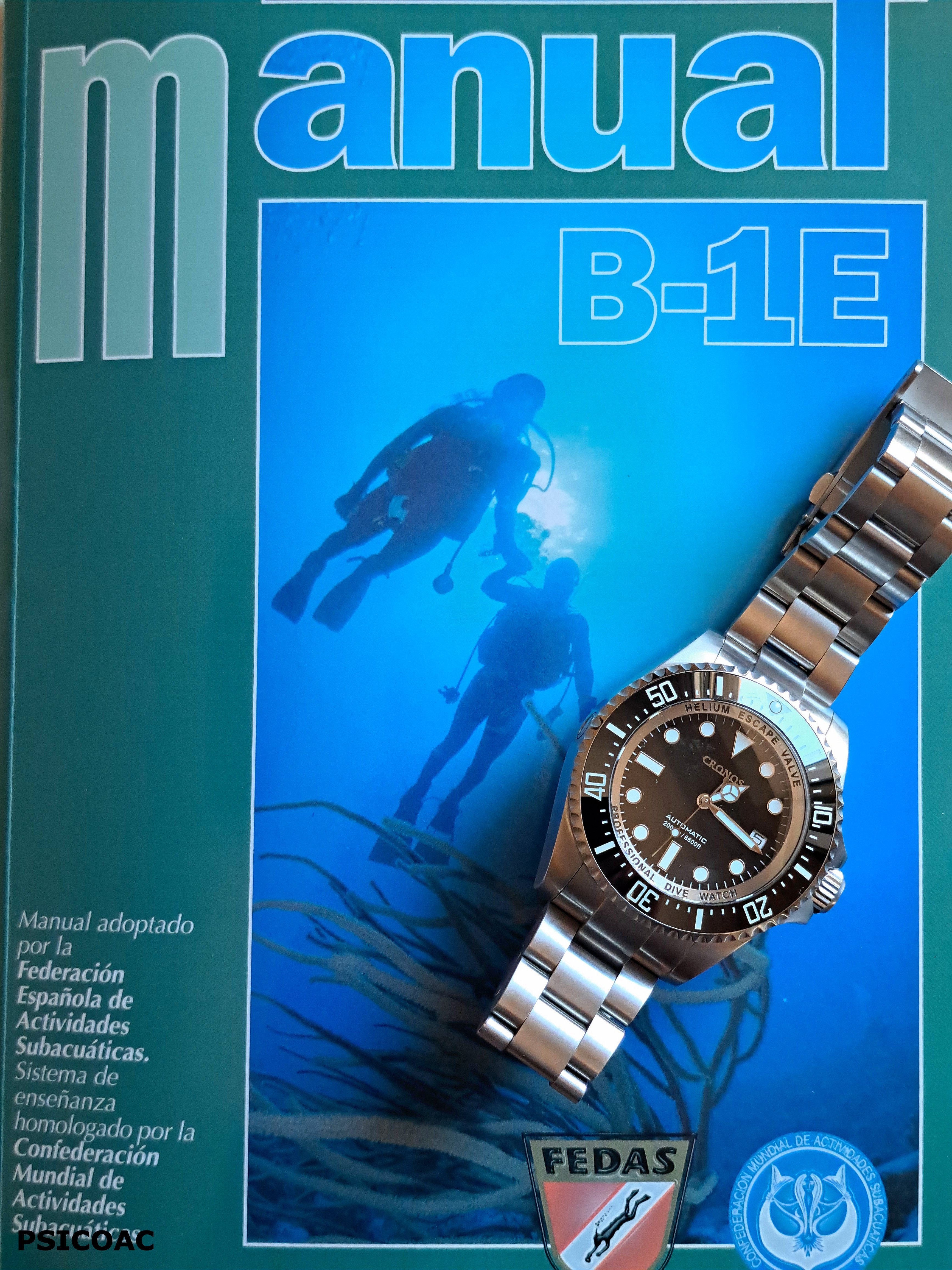

De esta pieza ya hizo su muy original presentación en su día el compañero @Temazos

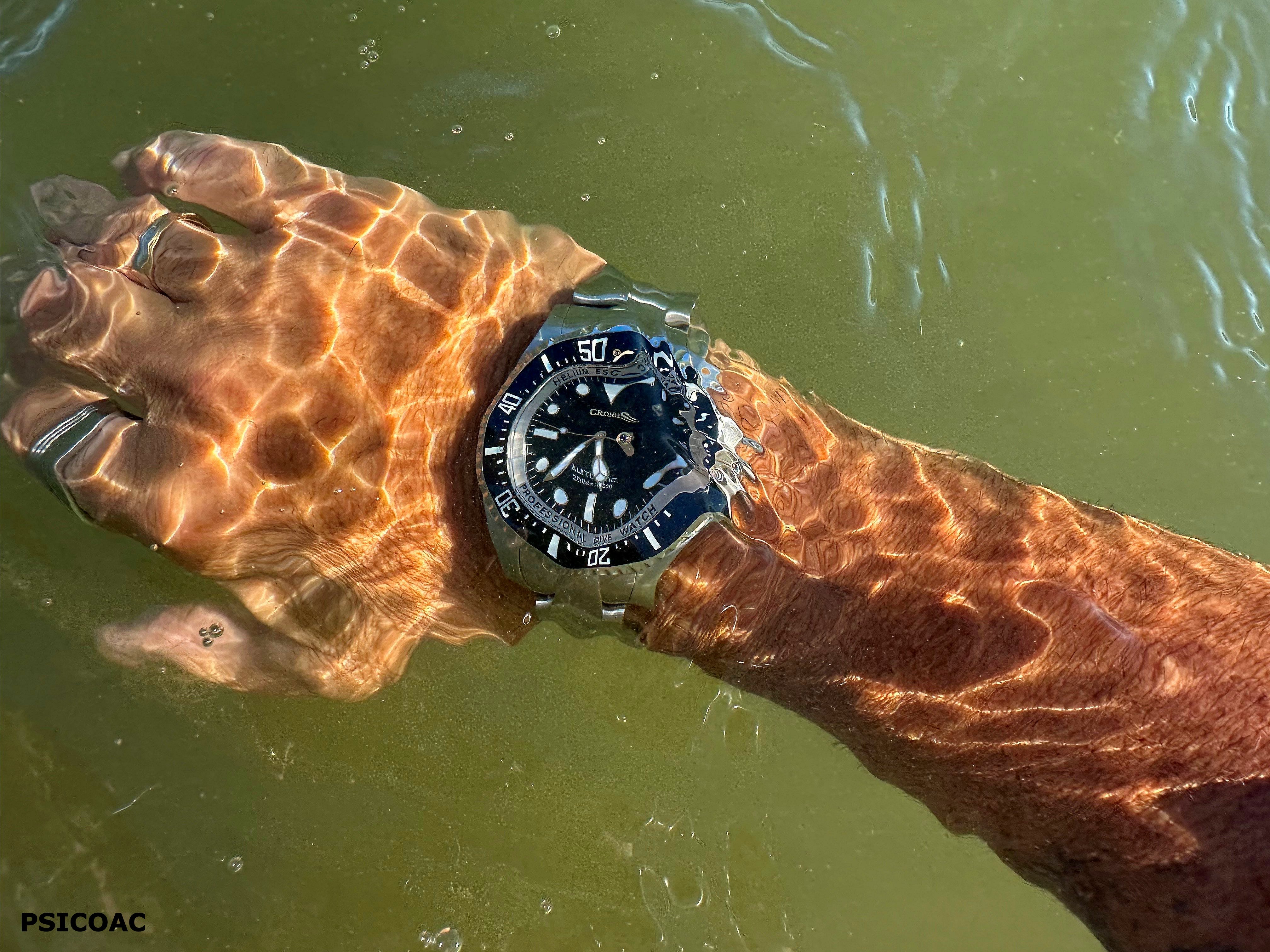

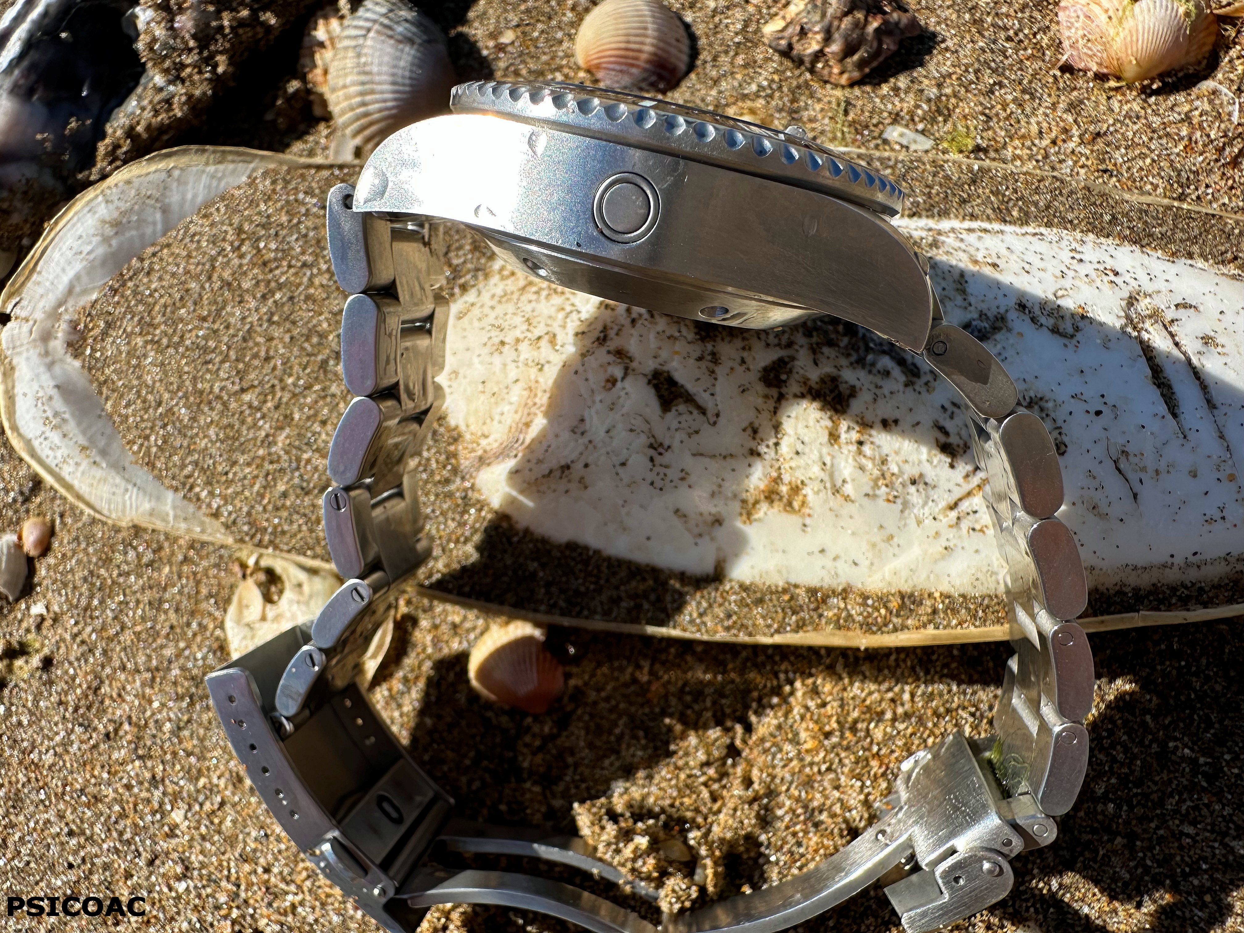

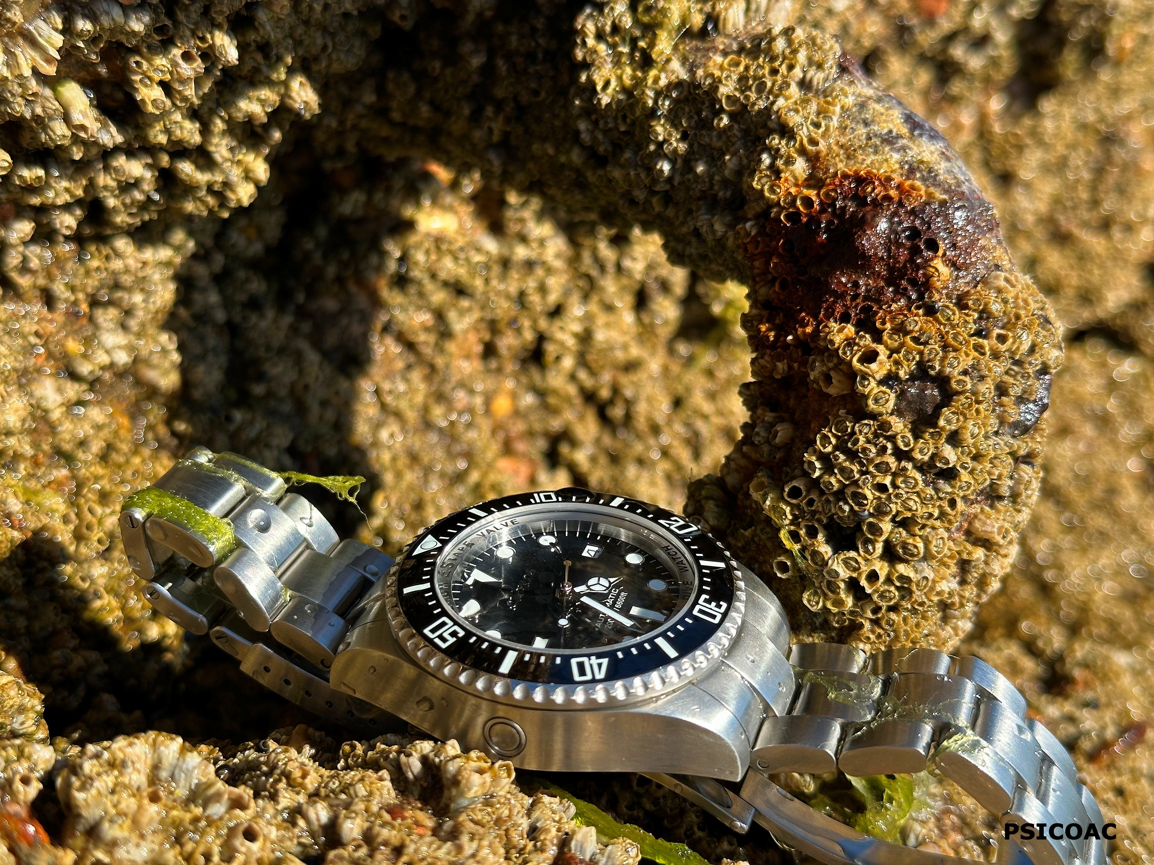

La caja presentaba un pulido a espejo en las carruras, que le daban un aspecto poco técnico y demasiado “fino” para mi, por lo que han sido pulidas, al estilo “Submariner” que le aporta por contra, como resultado al acero un aire de titanio y para mi gusto le genera una visión más compacta y de reloj herramienta, sin “florituras” que deslumbren.
En la carrura opuesta a la corona monta una interesante válvula de salida de gases para la descompresión, de ahí quizá todo el texto del buzo del principio.
Una cosa tan pequeña me ha parecido muy inspiradora. Encantador.

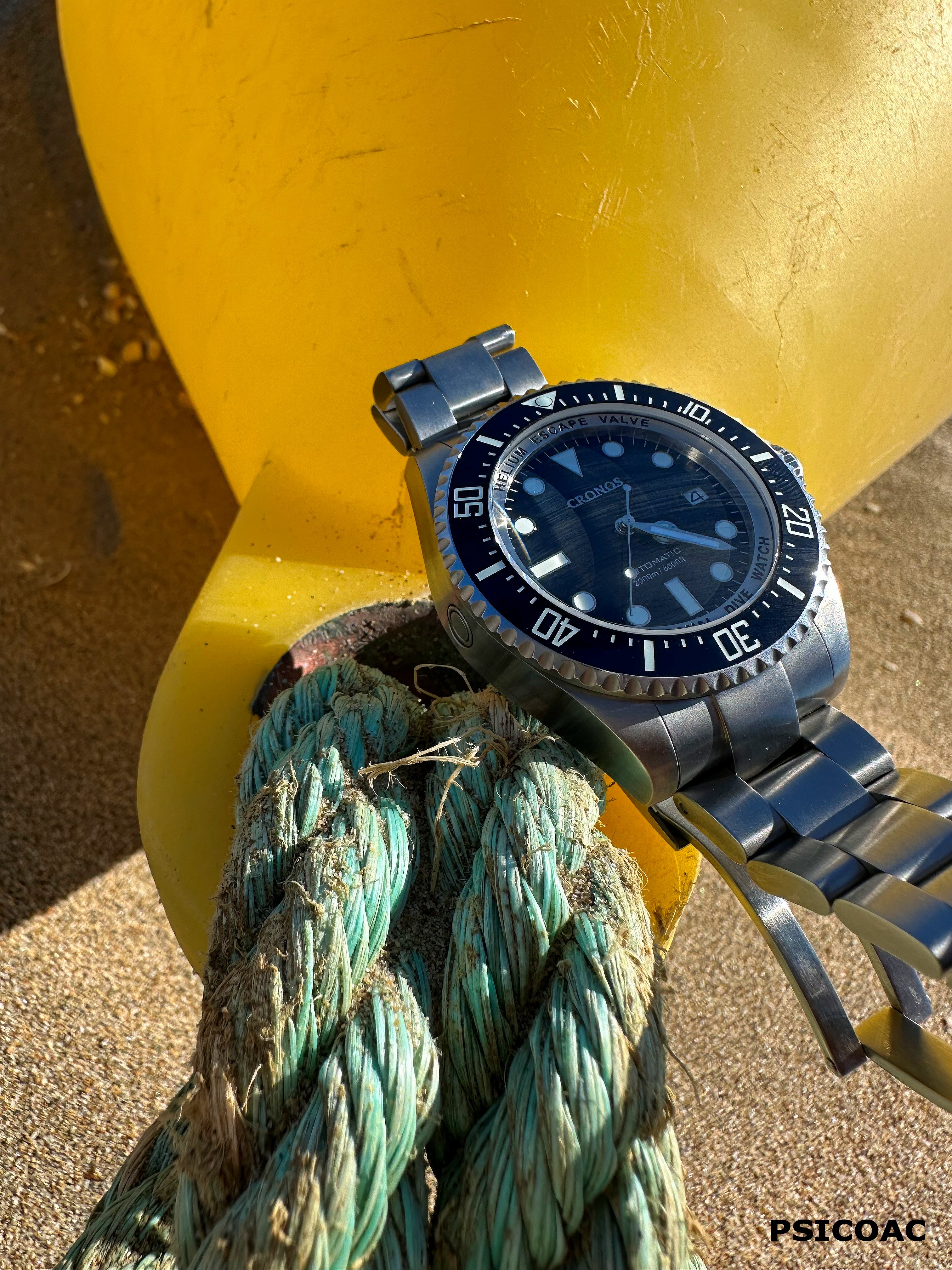

La corona muestra unas muy efectivas guardas, gruesas pero suaves que protegen la corona de verdad e incluso evitan el que se afloje por el roce. En cuanto al diseño, evidentemente no tenemos nada que objetar, muy al contrario, sabemos de donde procede.
El bisel es cerámico con lúmen aplicado, muy amable de ver durante toda la noche, al igual que índices y agujas, por lo que se lee la hora a cualquier hora de la noche perfectamente.

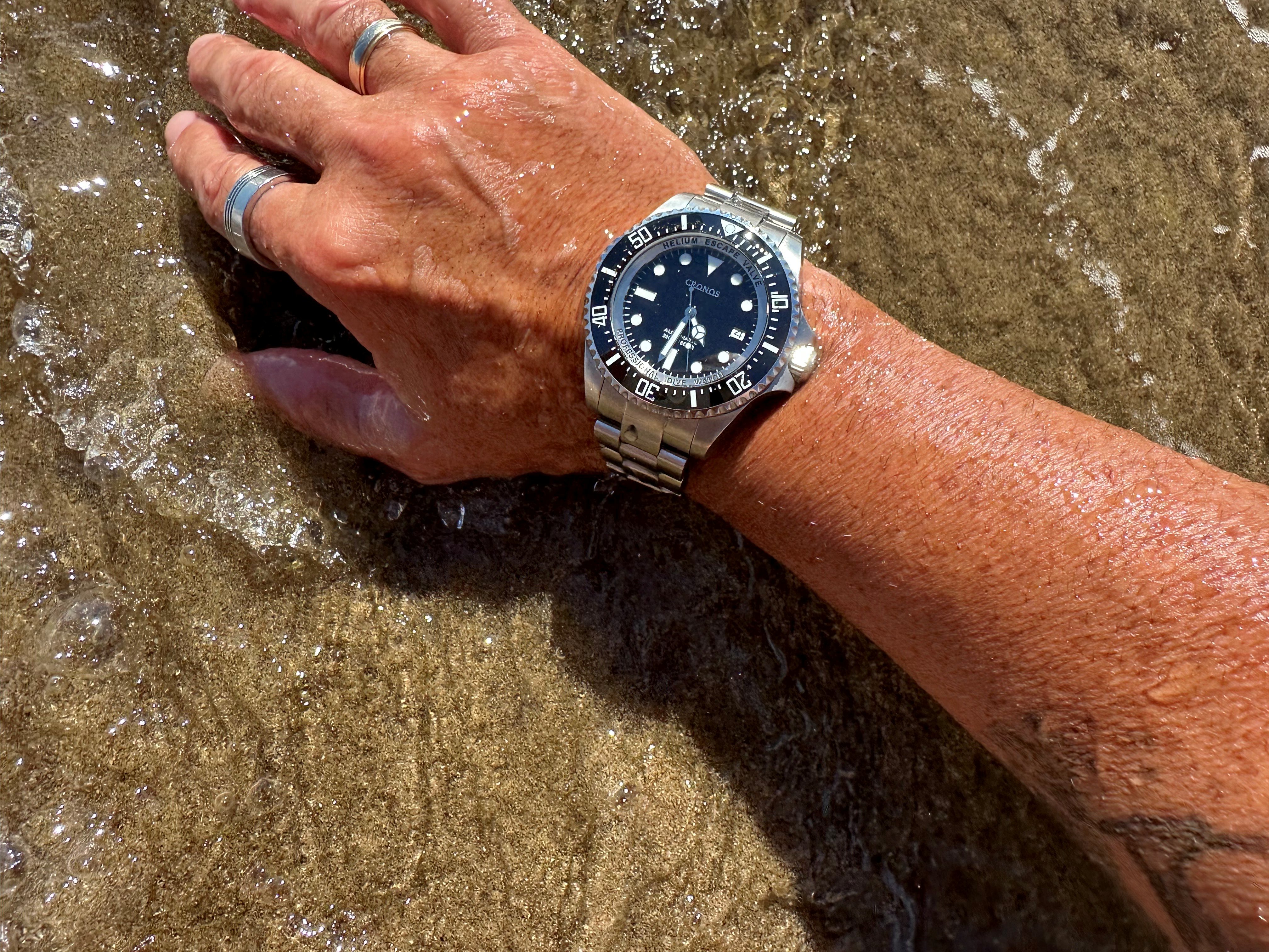

En definitiva, estamos ante un reloj muy técnico para el buceo, muy robusto, con un estilo muy elegante a la vez para el día a día.
Evidentemente estamos ante un diseño muy pensado y estudiado, además de logrado con el paso de los años.
Se trata de un reloj contundente pero es una pieza muy usable, y para mi gusto con rasgos diferenciadores que lo alejan de ser un chino más.
Sus características lo hacen la mar de útil, que en mi caso me ha estado acompañando durante una semana en moto, trabajo de despacho, gym, natación en piscina y playa, duchas sin la más mínima tacha o fallo o error de nada.
Levemente pesado pero para los que nos apetece “sentir” el reloj en la muñeca aporta sensaciones agradables en el día a día, reposicionándolo u observándolo en cada tarea que ejecutamos.
Una gran pieza.
