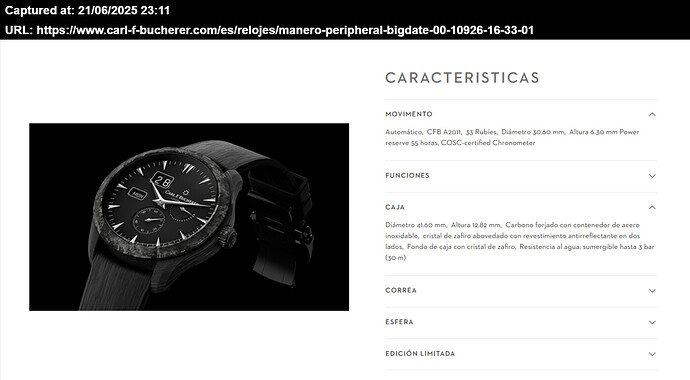

Difiero totalmente de lo que muestras.
Te dejo un enlace para que se pueda entender:
RELOJES DE CARBONO, MÉTODOS DE PRODUCCIÓN… ¡Y MARKETING!.
Ahora OJO!!! Que haya fabricantes que no incluyan cajetín de titanio o que utilicen pseudo carbonos o polvos no quiere decir que todos lo hagan igual.
Para todo hay calidades. Y sobre todo es un proceso de I+D puntero tecnológicamente hablando que no todas las marcas puedes permitírselo.
Venia a decir esto. Hay formas y formas de saber que reloj es de fibra de carbono forjado (con resinas) y cuales son meros plasticos bien adornados. Tampoco es igual un peluco de carbono de pongamos 3K y marca reconocida, que uno de Ali, no hay mucha comparacion…

Lo que ha dicho lexandoni os permitira saber cual es “gueno” y cual es de pegote. Cajas internas de titanio o acero que sostienen la estructura de carbono, eso da mas peso que el de plaxtiko :stuck_out_tongue_winking_eye:

El esqueleto puede ser de titanio o acero como veis. Ya sabeis algo mas de estos relojes tan peculiares
Por supuesto que los hay fabricados en carbono, faltaria mas. Pero hay una inmensidad sobre todo en gama media/baja, que son pura resina con fibra añadida a base de recortes y sobrantes triturados.
La fibra de carbono si no tiene continuidad estructural no sirve de nada, es mero adorno para dar ese aspecto.

Me parece un contrasentido. Tan superior como material al metal que nos venden el carbono, y al final hay que darle una estructura metálica, ya sea en acero o titanio, para que esa caja tenga consistencia.
Hombre, supongo que a lo de “esqueleto” se referira a algo alambrado. Una estructura ligera, como un chasis.
Entiendo que los relojes que tengan respaldo de marca conocida seran de carbono forjado, no se si llevaran un certificado, pero es como empezar a dudar de que los zafiros sean zafiros de calidad (sinteticos claro), el acero 316L…etc…
Creo que el porque es para darle estanqueidad, quiza tiene algo que ver con la porosidad del material
He leido por ahi que es una “cuna”, las tapas y las coronas suelen ser de acero o titanio tambien
