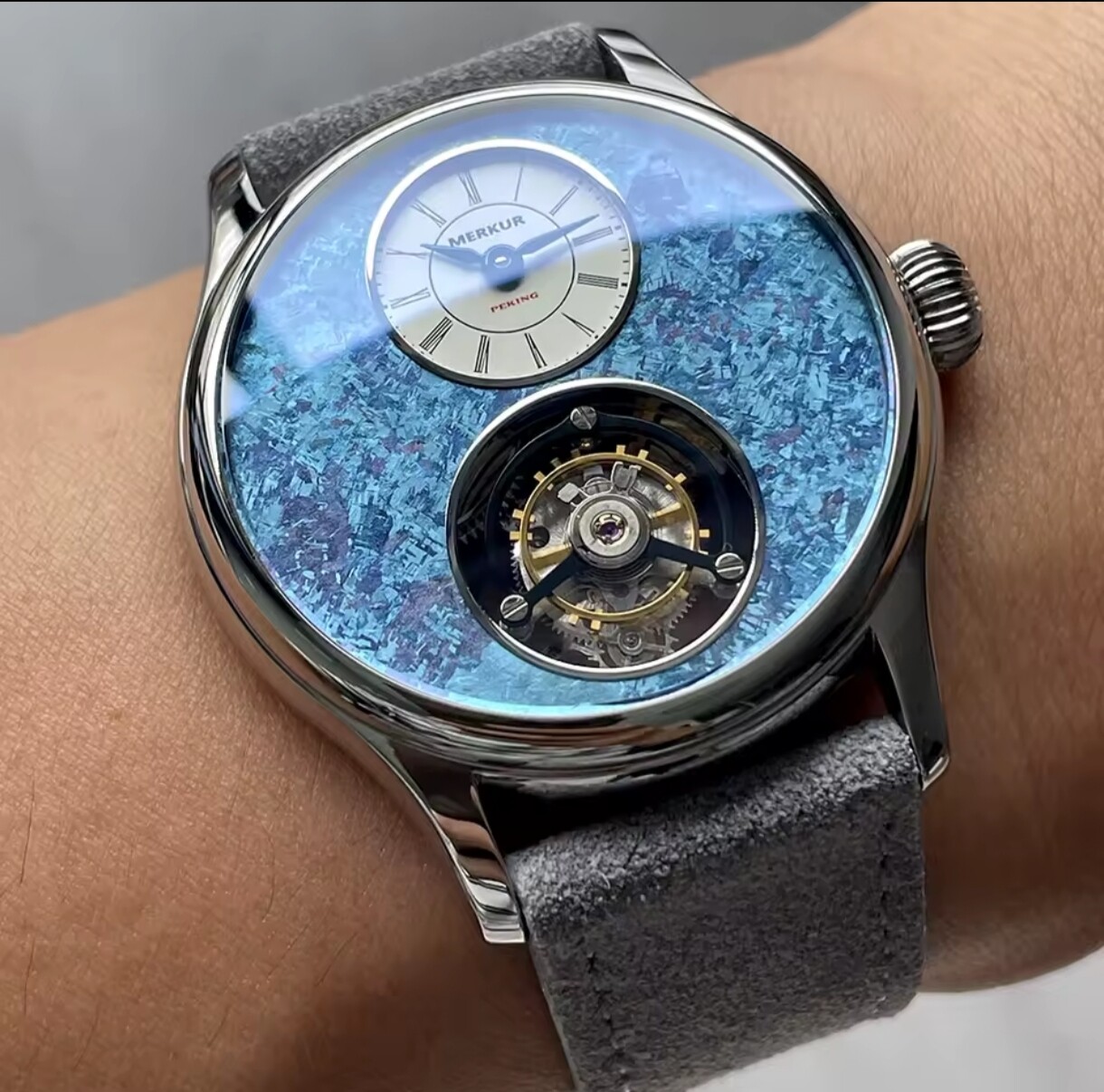

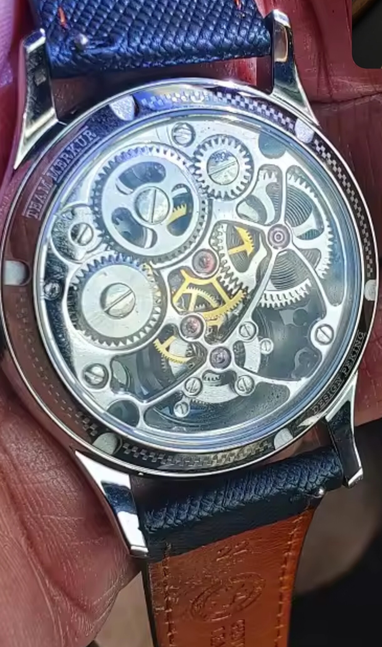

De batalla no se, pero estaría espectacular un 1.0 o 1.5 de algún Tourbillon :face_with_peeking_eye:
Un 1.0 de este con sus 80 horas de reserva de marcha y su estilo SARB…:face_holding_back_tears:

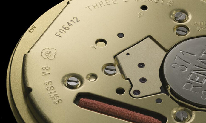

En cuanto a cuarzo, no me atrae en principio. Pero puestos a pedir, creo que el mejor calibre disponible sería el ETA F07.402 , con pila para 94 meses y precisión esperable de 10 segundos por año. El espesor sería de 2.50mm , y el diámetro de 13 ¼ líneas, como un 2824.

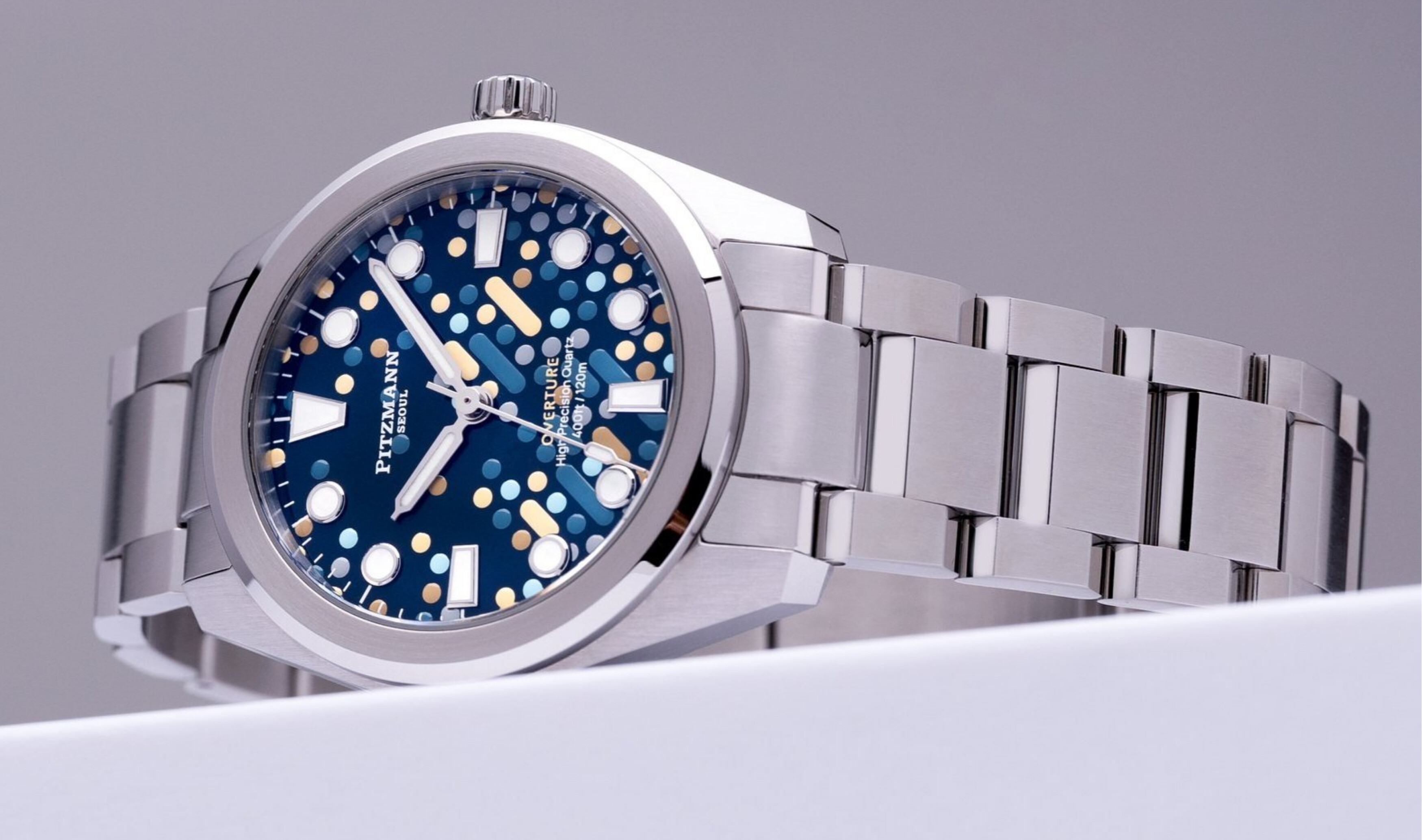

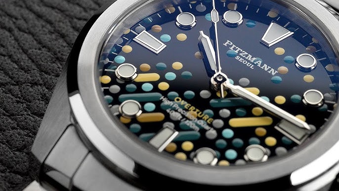

Además de los Certina PreciDrive, un reloj externo a Swatch que lo monta sería el Overture de la firma surcoreana Pitzmann Seoul. El conjunto de esfera y agujas que veo en éste macro me parece impresionante.
Que chulada de peluco.

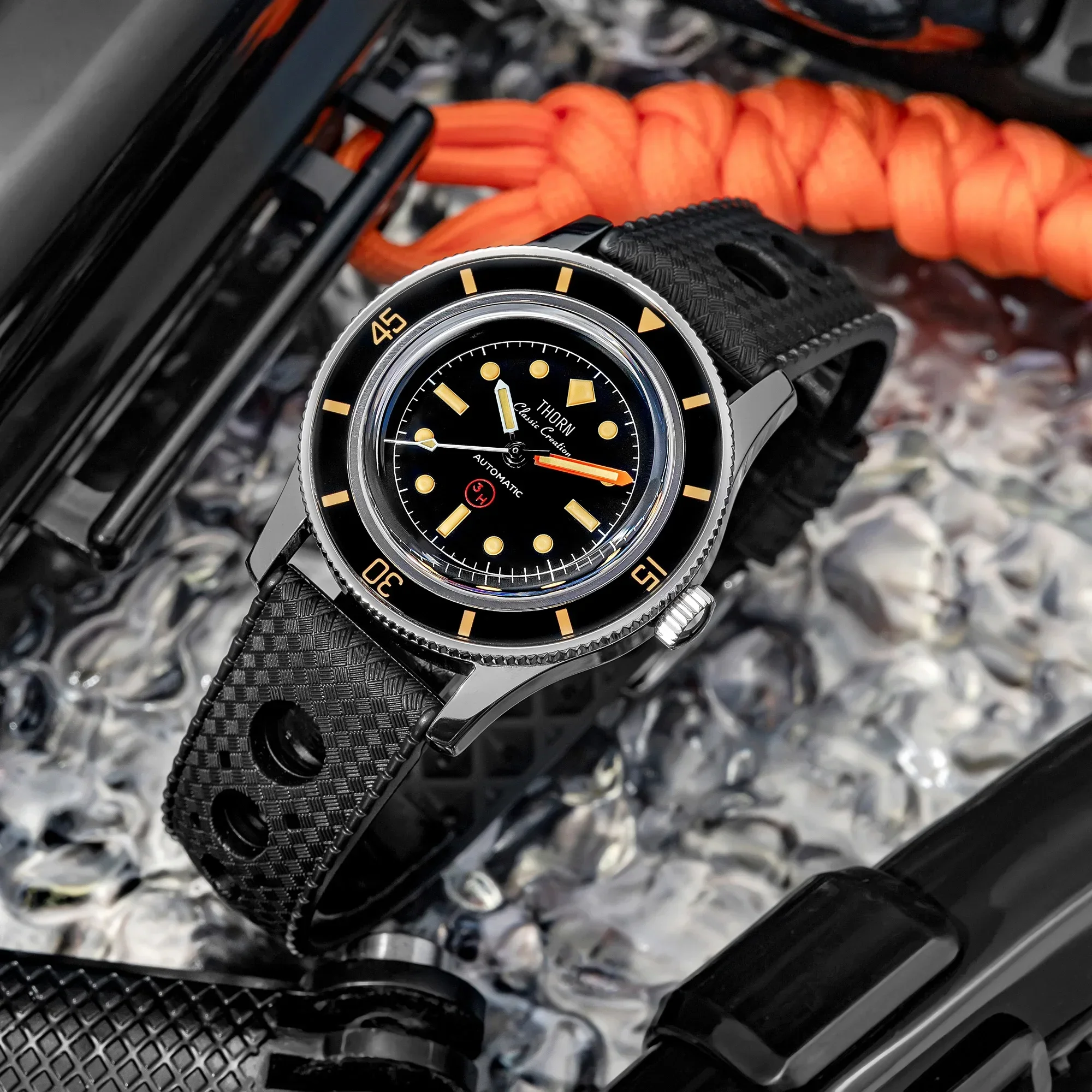

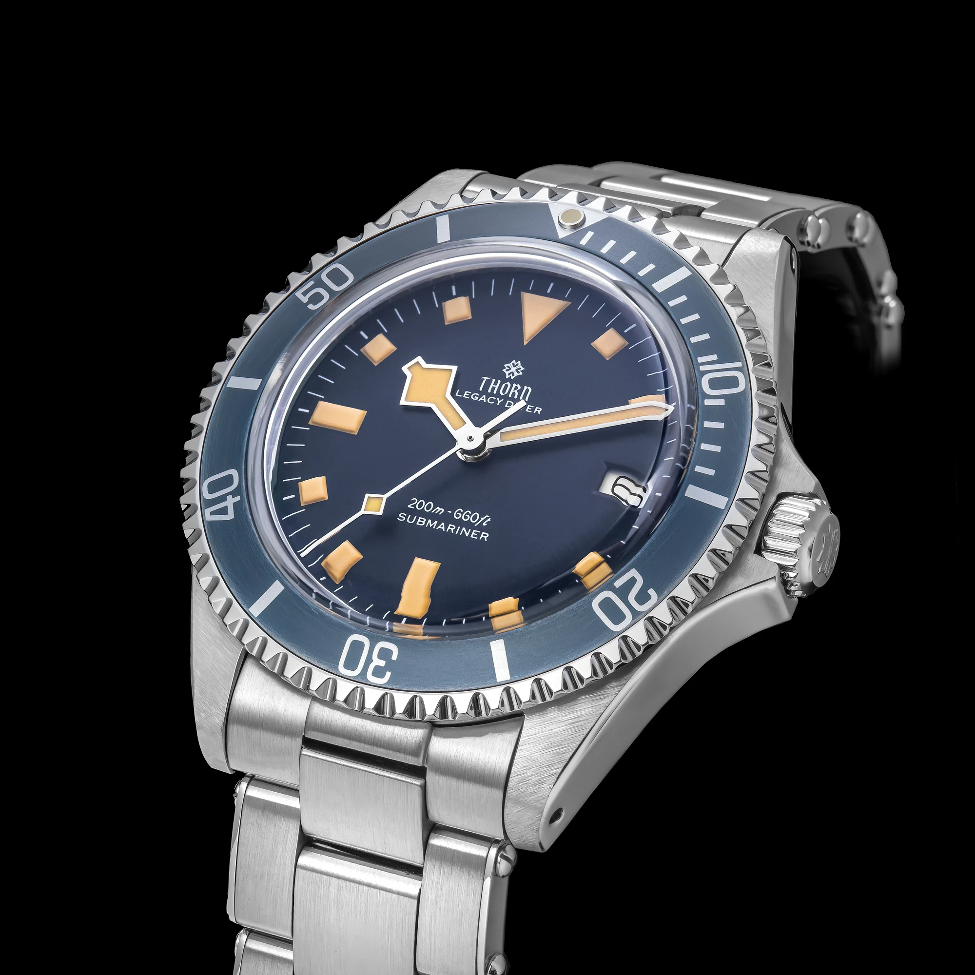

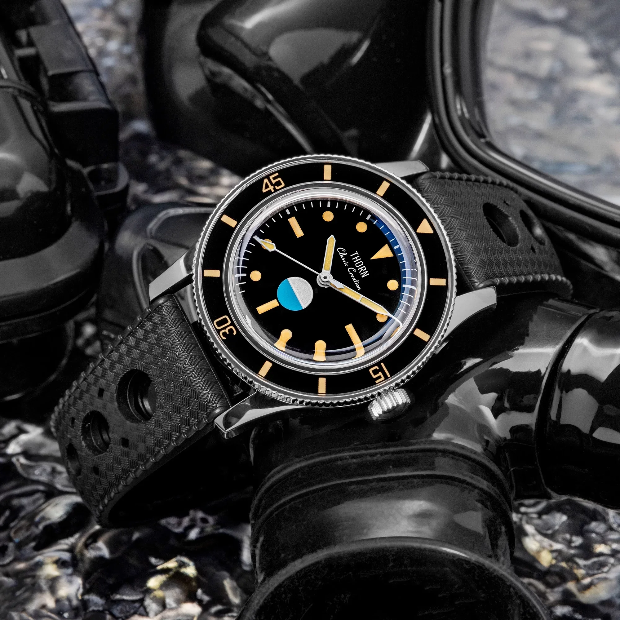

Para muestra un botón, o varios. Thorn tiene una familia de Baby Belizes muy lograda y con PT5000. El Bettimer Laureato, que presentó hace poco un compañero. Un Milsub creo que sería muy bien recibido, o uno de los nuevos Thorn homenaje a Rolex/Tudor. Piezas que no necesitan mucha modificación para hacerlas atractivas y que tienen unos precios muy contenidos.

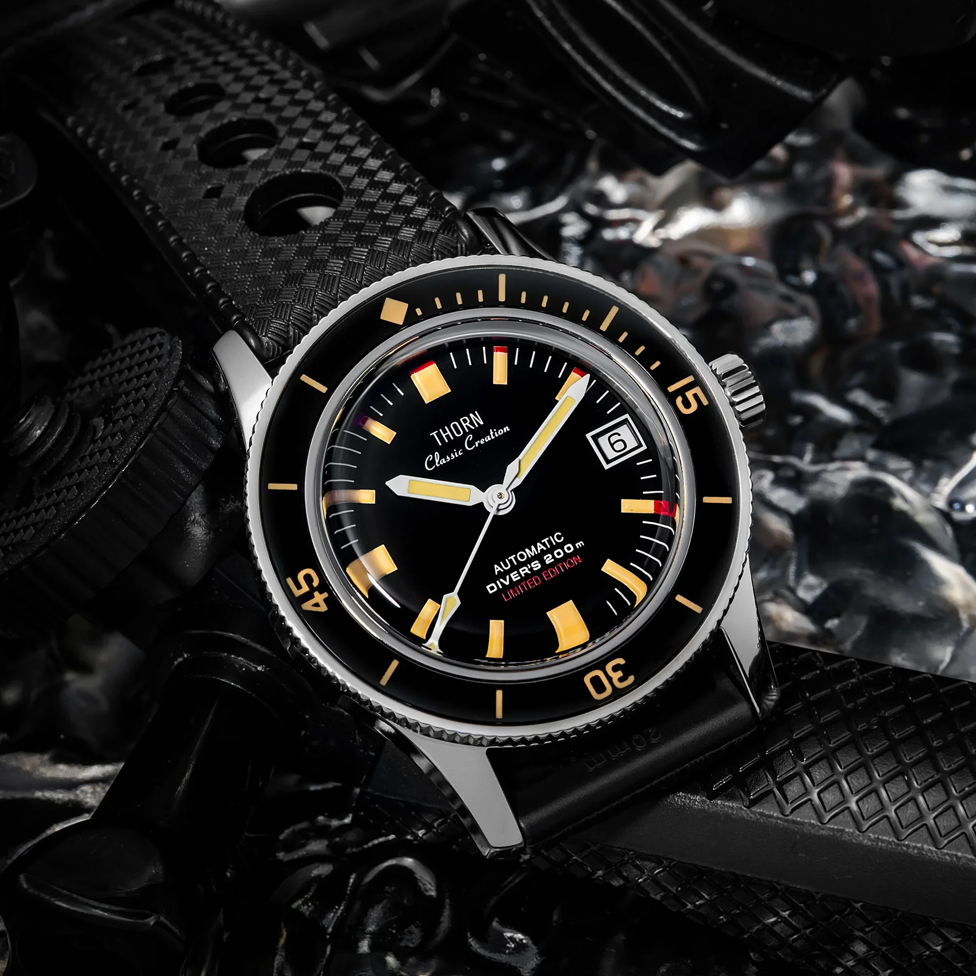

Ese Thorn submariner… podría ser el primer RSWC con esfera y bisel desgastado.
