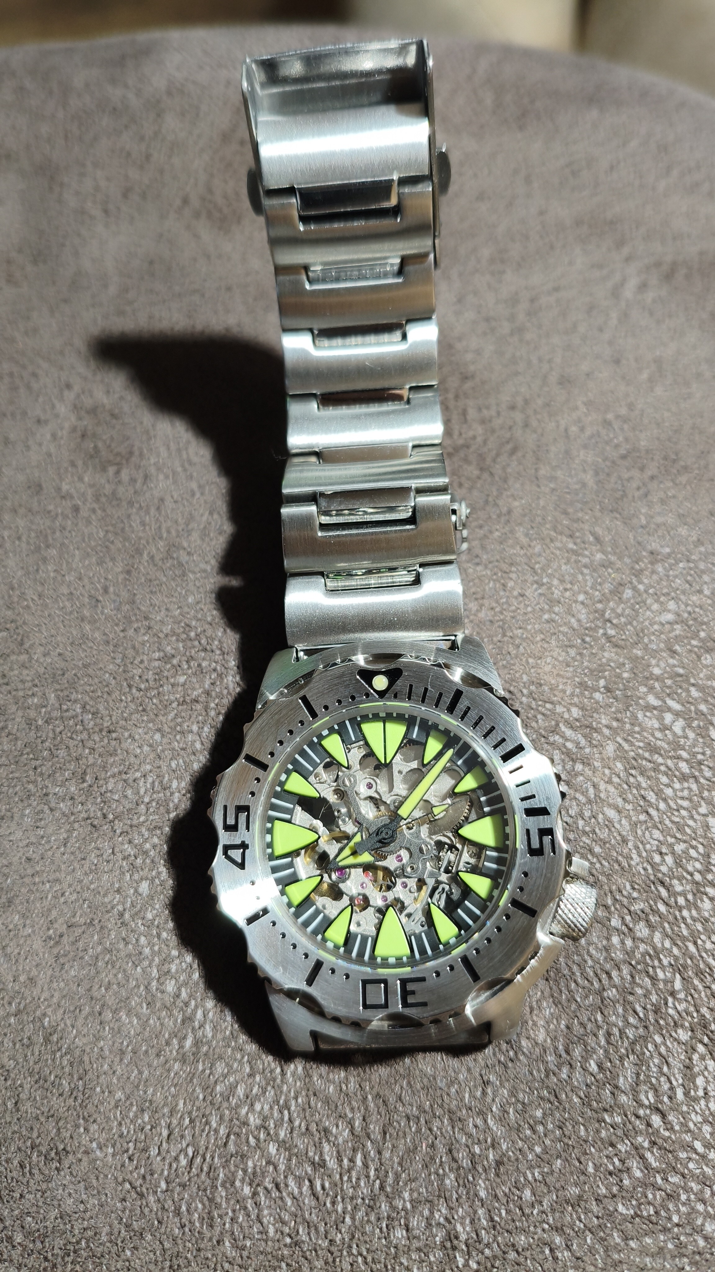

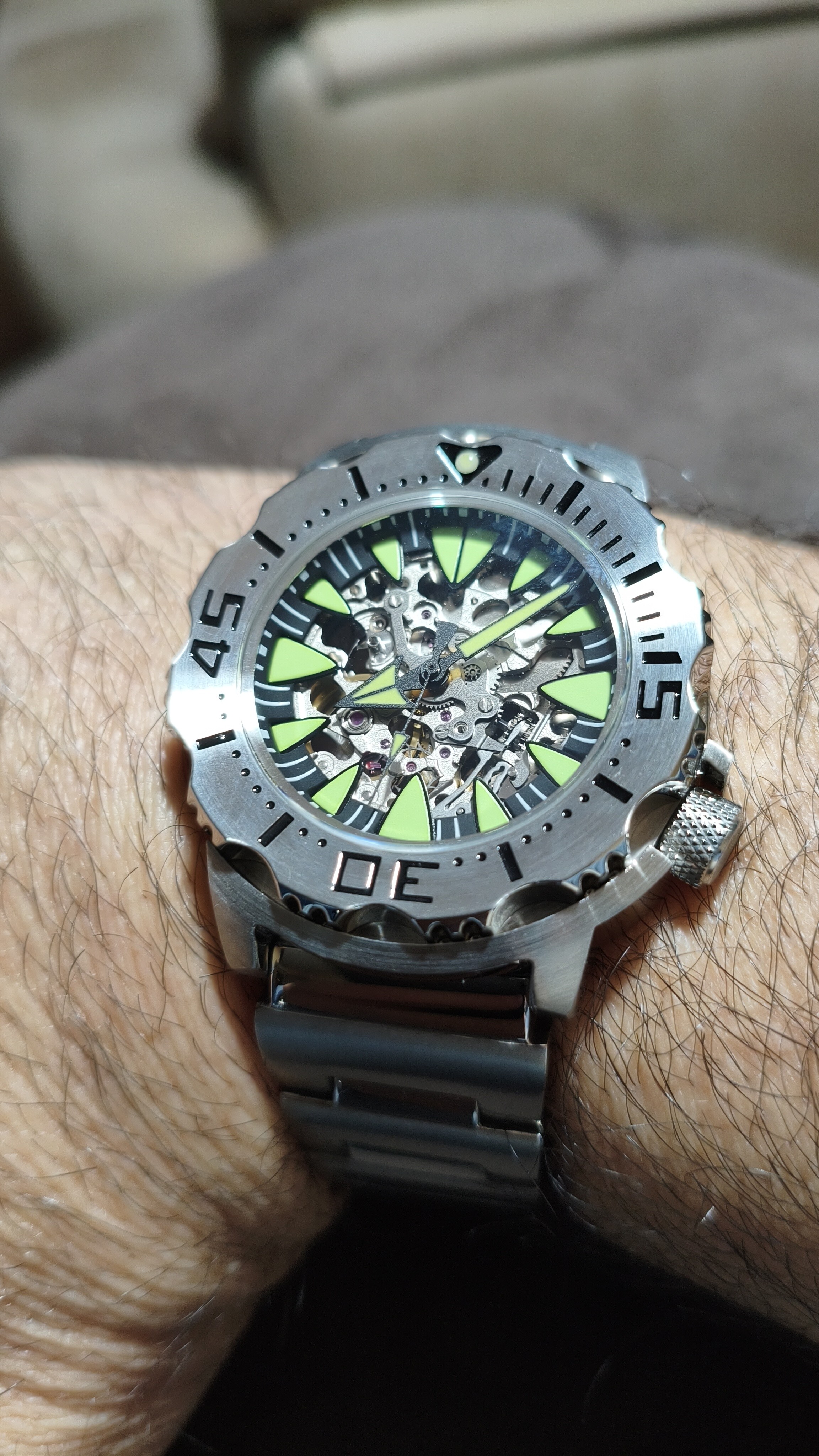

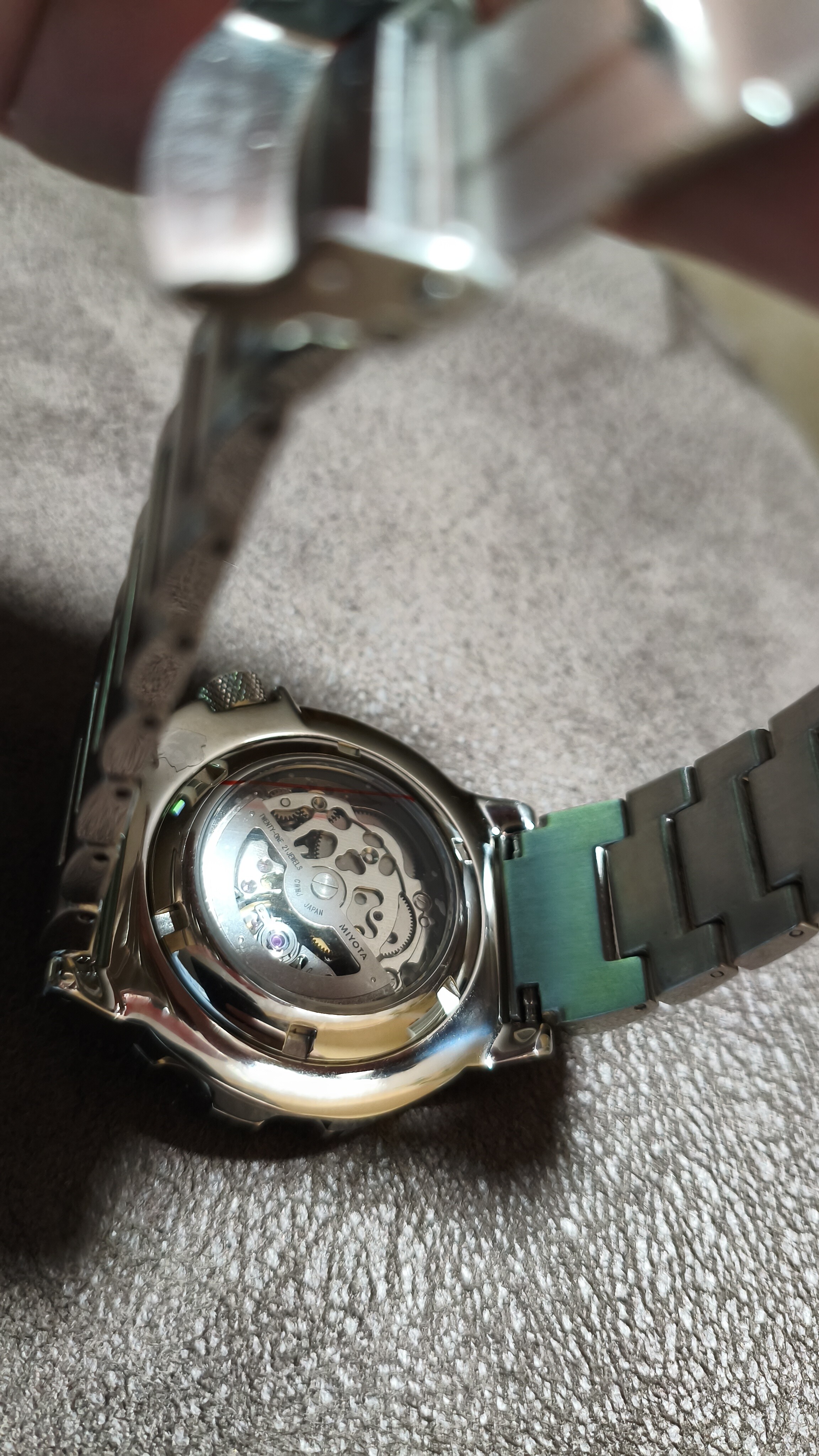

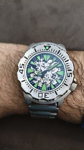

Pues me acaba de llegar el Addiesdive Monster Skeleton.
¡¡Brutal!! Me parece un pedazo de reloj.
Lleva movimiento automático Miyota 8N24 y el lumen, como todos los Addiesdive, bastante bueno.
Por 53€ que me ha salido me parece buenísimo.
Hace tiempo que no encuentro, a mi parecer, un reloj calidad precio en AliExpress mejor a éste.

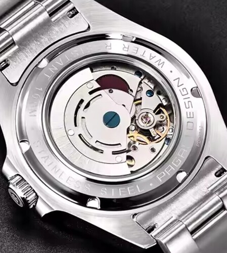

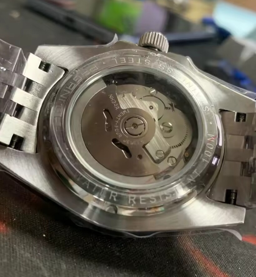

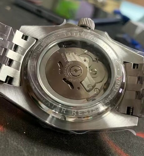

De Pagani he perdido un poco de confianza debido a que en sus articulos, por ejemplo del Submariner NH34, a veces cuelan otro movimiento muchísimo peor que un Miyostia, como es el Pearl DG. Y aunque la gente se ha quejado no han modificado dichos anuncios. En el mejor de los casos tan solo han añadido una letra pequeña.
No se si es cosa de vendedor o del ensamblador (Pagani) y por eso acabé pillando el mismo que tú, el Rolls Timi.
Pero volvemos siempre a lo mismo, ya que Aliexpress no se molesta en meterles un “strike” a dichos vendedores. En el caso de Benyar, aun siguen ofertándolos como inoxidables, cuando ya sabemos que son todos (o casi, solo hay un modelo de inox real) de latón cromado. Y me jode, porque son buenos relojes con buenos movimientos y no necesitan colarnos esa mentira.
No es que a veces Pagani cuelen un Pearl DG, si no que tienen las 2 versiones siendo la NH34 más cara, claro. Yo lo he estado siguiendo desde hace mucho porque me gustaba el submariner GMT, y vi muchas veces los 2 anuncios pero en la descripción ponen el movimiento que llevan.

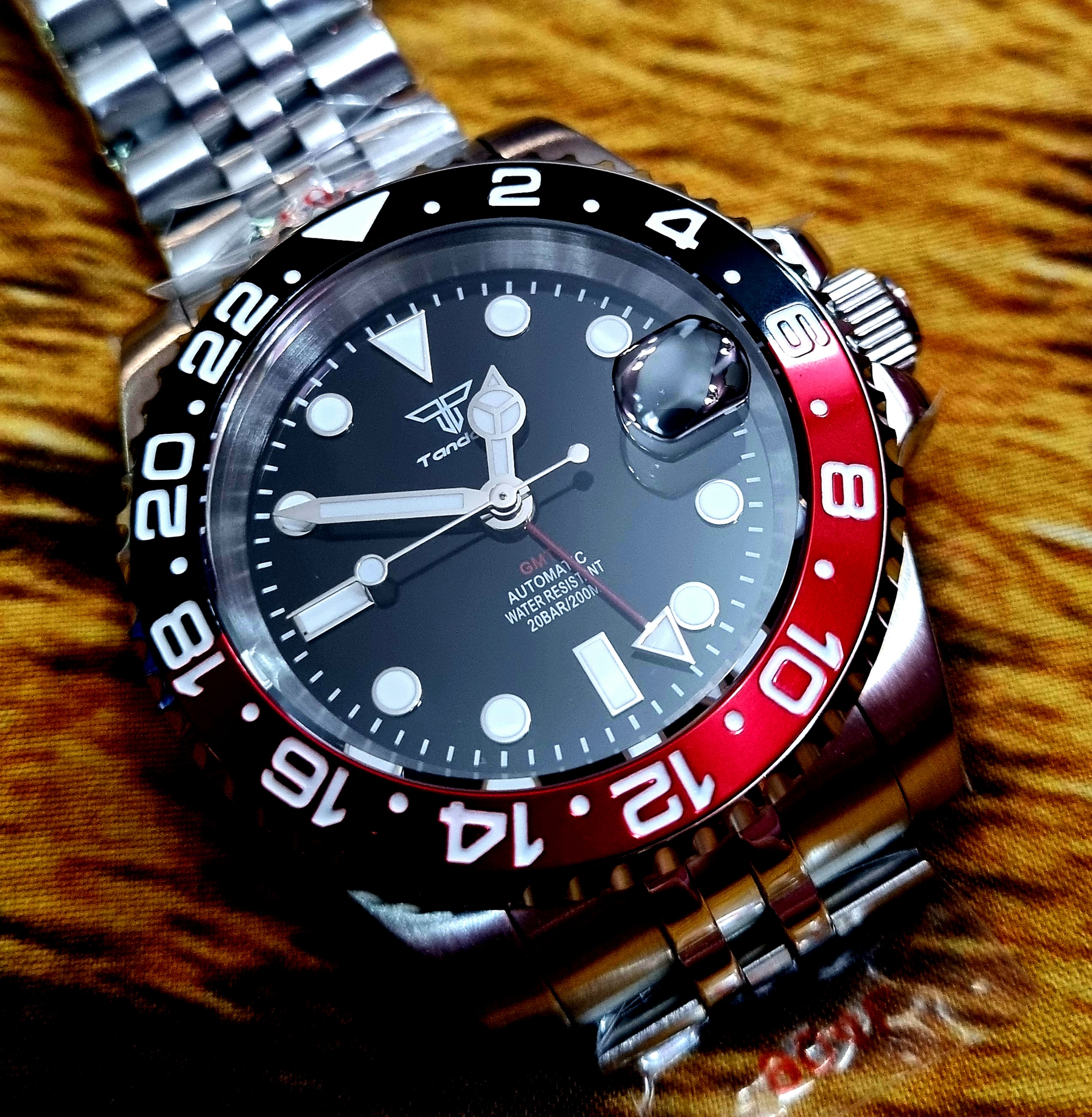

Al final opté por el Tandorio GMT con NH34 que se me puso a tiro por 47,59€ , si no hubiese pilado el Pagani NH34. Una vez compré el Pearl sabiendo lo que era, y cuando lo recibí no me gustó ese movimiento y lo devolví.
Sobre los Benyar… pues es que son ya relojes de calidad muy justita y sí que juegan a las mentiras con las aleaciones en vez de acero.
Sip, suelen (no siempre aparece esta ) ponerlo en la casilla de descripción. Esa casilla, creo, forma parte del anuncio de Pagani ppr lo que no dudo de ella. La cagada es que en el anunciado de venta sale lo de “Movimiento Japones” haciendo creer a los incautos de que es un nh34 y tienes que hacer scroll para ver la descripción real.
Pero estoy casi seguro al 100% que es cosa del vendedor.
Dicen que es versión “mejorada” del dg, no tengo ni idea. Lo que si veo es que visualmente es mas atractivo que el nh. Ya podían esforzarse y mejorarlo realmente.

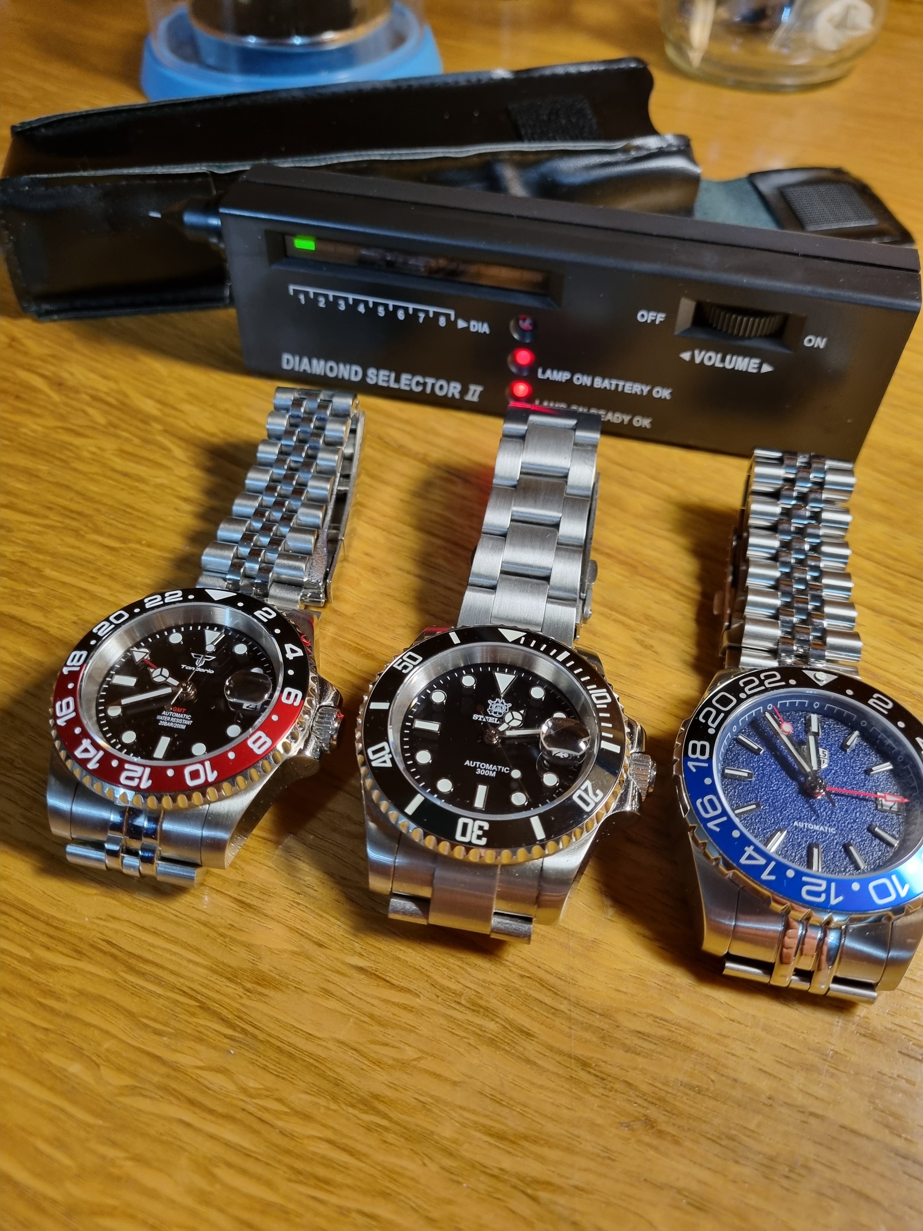

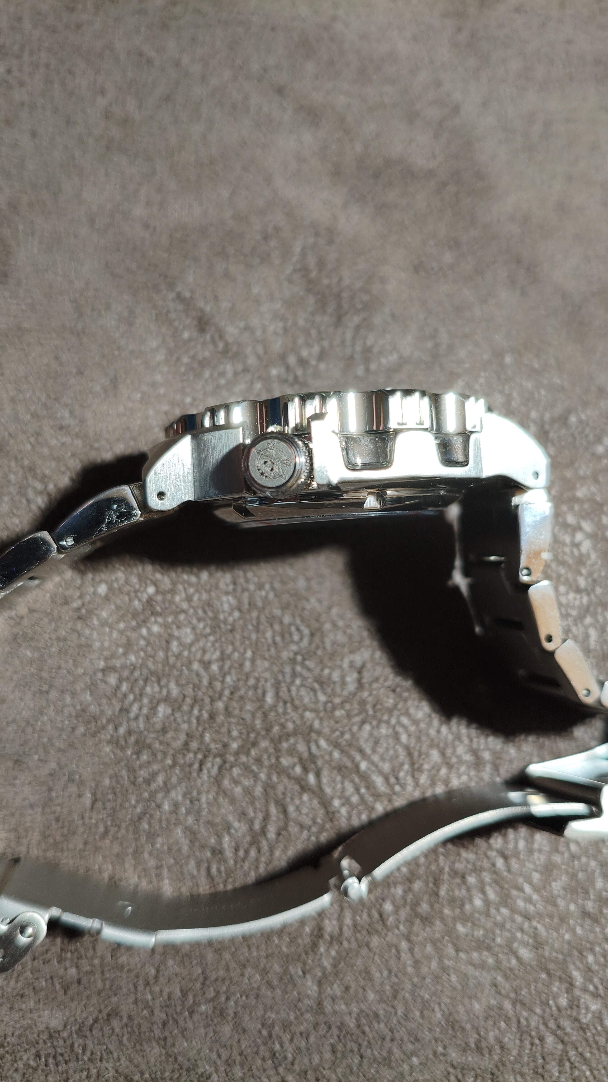

Pues no se si es 904 de verdad… tengo el Diamond Selector II desde hace poquito y no se me ha ocurrido probar, entre el 316 y el 904 la diferencia no radica en su dureza, que es muy similar, si no en que el 904 tiene mayor resistencia a la corrosión.
Con ese aparato no vas a sacar conclusión alguna, así que no sabremos qué es
Sorry amigo, me habia equivocado. Es el 316 el que es mas duro que el 904. Sus propiedades de uso comercial no radican en su dureza (se usan por ser menos tendientes a la corrosión) , pero es una característica que los difiere.
Si puedes y te dan ganitas haz la prueba porfis. Yo la haría, pero no tengo ninguno de 904.
Date cuenta de una cosa, la dureza del AISI 316L es de 70-90 HRB, y la del 904L 85-90 HRB, el intervalo se solapa, pero aún así el aparato no va a discriminar en absoluto entre esos valores, no se ha diseñado para eso. Yo soy químico y he trabajado en la industria del metal, disponía de microdurómetros para medir la dureza de los recubrimientos de cromo duro que hacíamos en nuestras instalaciones y con esos aparatos sí que se podía medir la dureza con exactitud, pero tampoco distinguir entre ambos. Si la medición daba 85 HRB no nos decía absolutamente nada.
Este aparato solo vale para hacer distinciones burdas basado en la escala Mohs, que eso es como no decir nada entre aceros de diferente composición.
De todos modos lo haré ya por satisfacer tu curiosidad
Bieeeeeen es cierto que no se hizo con tal fin, pero si puede diferenciar entre cromo y acero… quizas entre dos aceros pueda, aunque solo sean dos lucecitas
Pero lo que te quiero decir, es que en la escala de mohs no hay diferencia alguna entre estos 2 aceros. Otra cosa puede ser un acero normalito y un acero templado, ahí puede subir 1 punto en dicha escala. Nada más
Lo se amigo, es por seguir el cachondeito, me gusta dialogar contigo.
Tampoco sacaremos conclusión alguna, ni siquiera cual es cual. Pero si por causa “der demonio” hay dos leds de diferencia, o uno, ya tendríamos algo mas de seguridad de que son aceros distintos.
Si eso pasase, puede ser muestra de que son distintos, pero hay que hacer muchas mediciones para constatarlo. Lo mismo uno de los aceros ha sufrido altas temperaturas durante su mecanizado y se ha “templado” justo en la zona de medición y ahí sí daría un puntito de diferencia, tratándose del mismo acero.
Eso pasa con las soldaduras, al soldar esa zona se templa y resulta mucho más dura que el resto de la pieza.
Un espectrómetro por chispa/arco es lo que realmente se necesita para saber quién es quién, y eso ya no lo tengo a mano.
Habría que “puntear” en distintas zonas. Pero me conformaria con “saber” que son distintos aceros y no que sean tan solo distintos acabados.
Para tener algo de seguridad ya hay que gastarse pasta en instrumentos. Y para estar completamente seguro…en varios. Y la pasta vuela ya en el “super”, me imagino si hubiera que comprar o alquilar esos bichos cuando el mas barato de los profesionales supera la decena de miles
