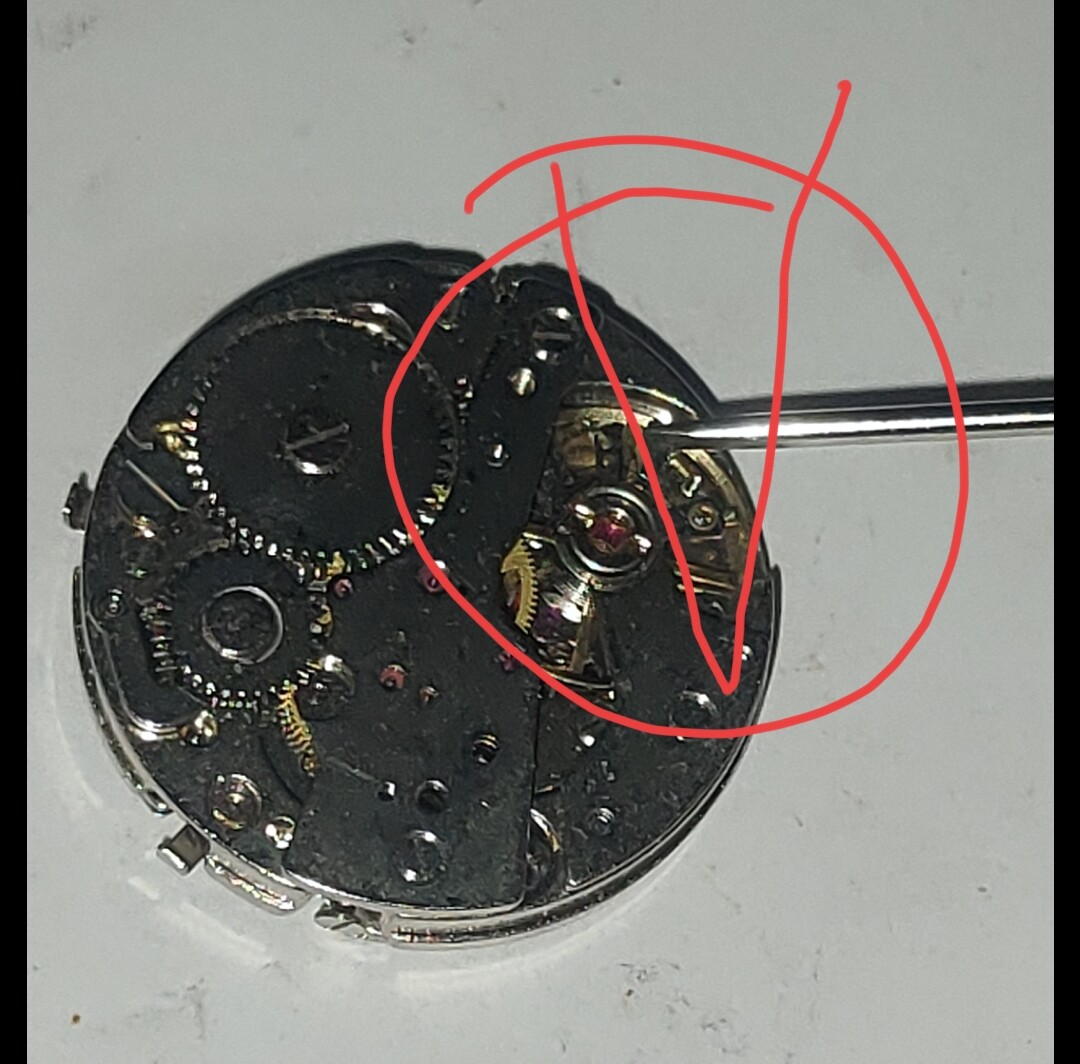

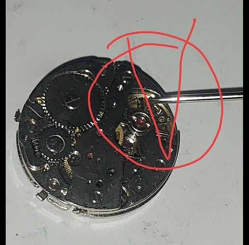

Esa espiral que está justo debajo del volante y tiene encima una raquetilla con el regulador +/-, ¿no? justo ahí pienso meter las manazas el lunes :sweat_smile:
Espero que te salga todo bien.
Gracias en parte a ese fallo he aprendido a acostumbrarme a guiar la cabeza del destornillador con unas pinzas. Las he adecuado para tal menester doblando la punta y dejando un hueco redondo de donde no se escape la herramienta.

Sólo pretendo tocar el regulador de un engendro que adelanta 1 minuto al día, no me atrevo a más, y sé que si meto el palito medio milímetro más de la cuenta, pues se acabó, pero vamos que el engendro está para eso.

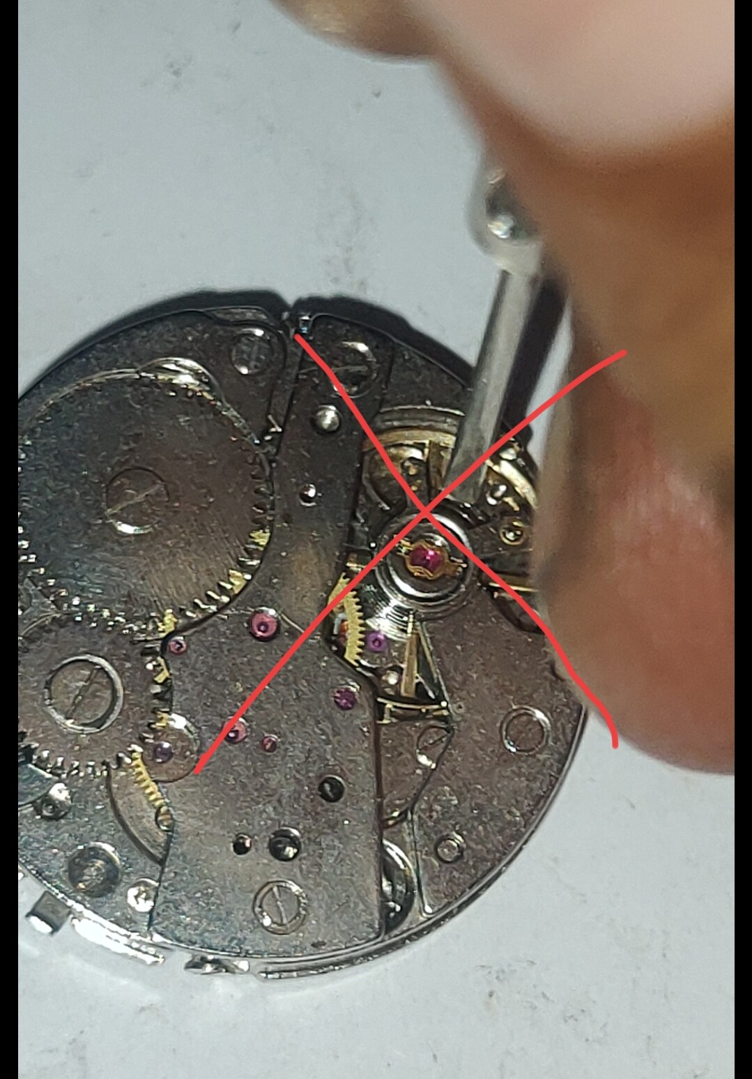

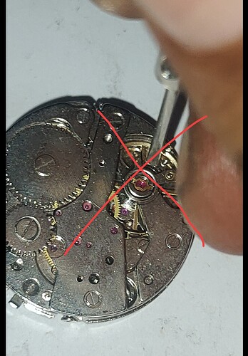

Por cierto, no te lo comenté antes. La posición de atacar la raqueta es preferible que sea paralela a esta y con una herramienta con una pala que seamos capaces de controlar.
En perpendicular hay mas probabilidades de pasarse y acabar tocando y dañando la espiral.
¡Entendido! Gracias, compi, lo tendré muy en cuenta la próxima semana a la hora de ajustarlo, es la primera vez que toqueteo y se agradece la indicación. Haré una fotillo y el gráfico del timegrapher del antes y después, aunque lo suyo es darle varios días en observación y uso.
