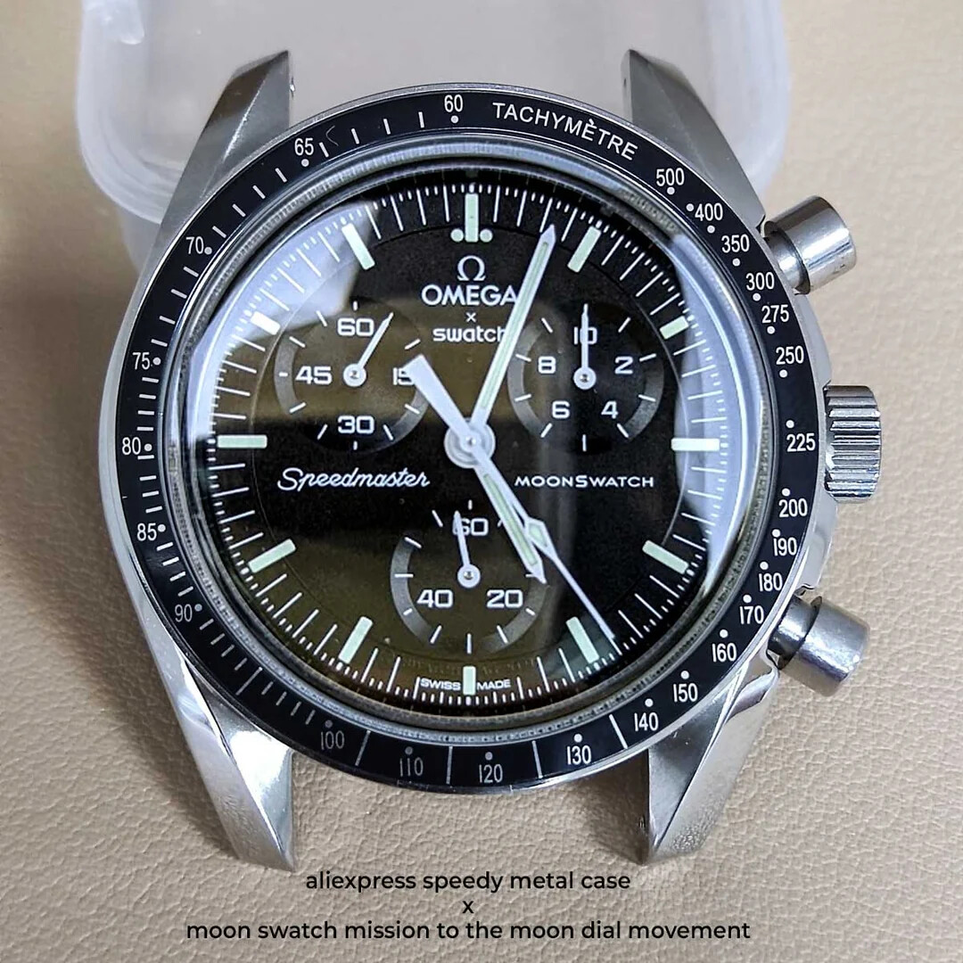

Esa es la idea que tengo yo para “Fake to the moon” que me trajeron de Hong Kong antes de navidad, y ademas, no es necesario destruir la carcasa orginal, algo que de todos modos tienes que hacer en cualquier Swatch de “bioceramica” original
Pues me apunto a la idea, y ya tengo pedido uno y una caja de acero, me gusta más este tipo de retos que a un tonto un lápiz.

Como ves el Sunon es bastante más pequeño que el ETA y que el VK63, por lo que va a bailar en la caja, también hay que ver como encajan los botones.
La buena noticia es que creo que no hace falta ninguna impresora 3D, por alguna razón… ya hay batas en Ali para encajar el P50 en diferentes diámetros de caja:
Yo ahora estoy esperando ver el diámetro de la caja de acero que he pedido para después pedir la bata adecuada.

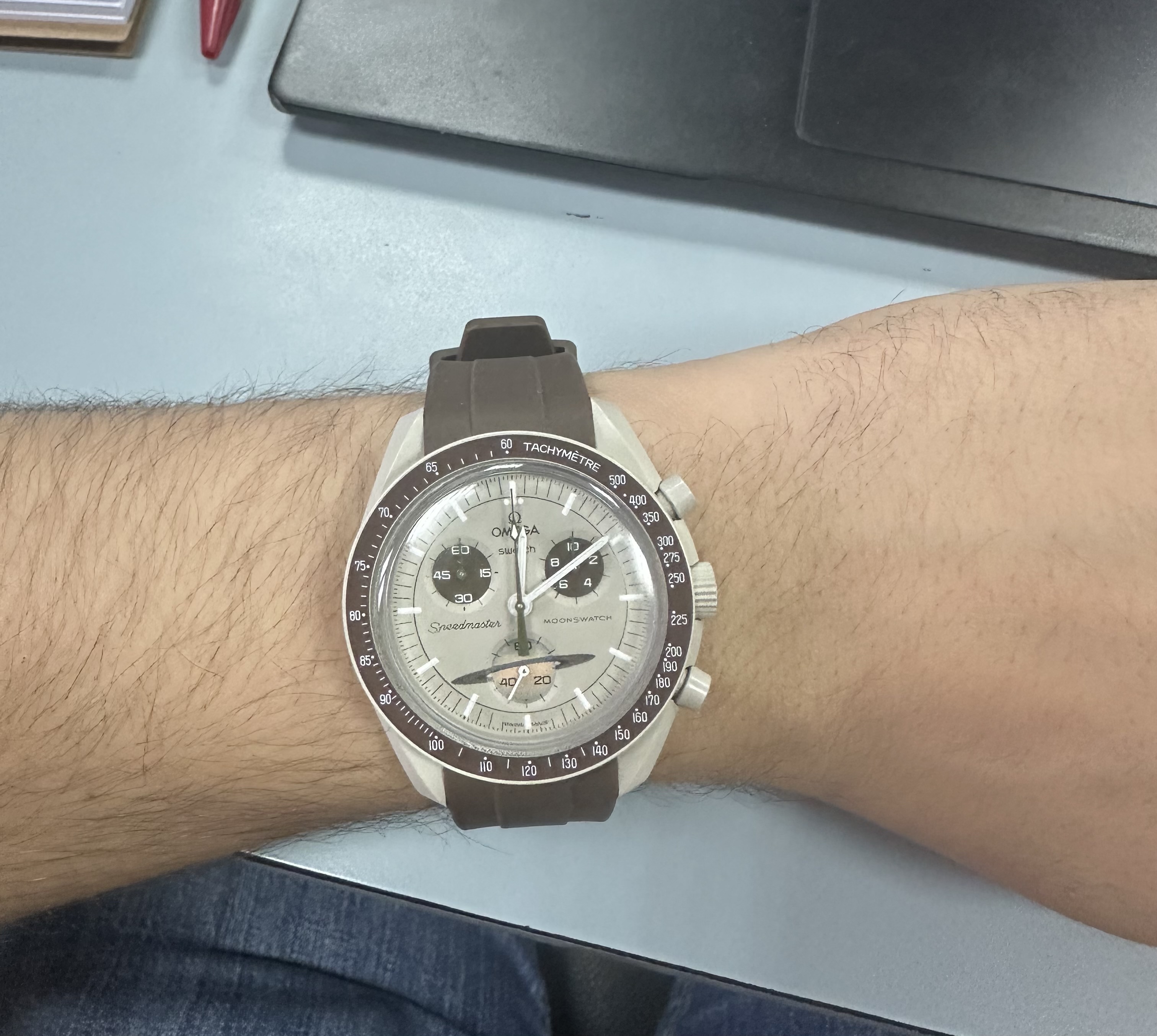

Salvando todas las distancias de este mundo entre el Moonwatch y el Moonswatch, yo he de confesar que estoy encantado con el mío.
Es el reloj más cómodo que he tenido nunca, de largo.
Las esferas son preciosas, y claro, no pesan nada. Lo que pasa es que son carísimos para lo que son y de segunda mano el mercado está inundado de fakes.
