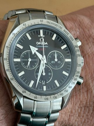

Este reloj es falso?
Yo estoy mirándolo y me cuesta ver que sea falso
Vaya nivel
Solo mira el tornillo central de la masa oscilante, grita chino con el megáfono :mega::mega::mega:

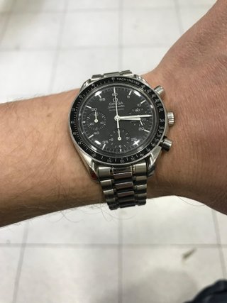

No soy experto en OMEGA, pero aquí unas fotos de un mecanismo de la marca en otro anuncio.
¡Mira lo que acabo de encontrar en Wallapop!
Omega Speedmaster Reduced
Soy de tu misma opinión.

Pero es que esa foto es muy mala como para ver bien ese tornillo
