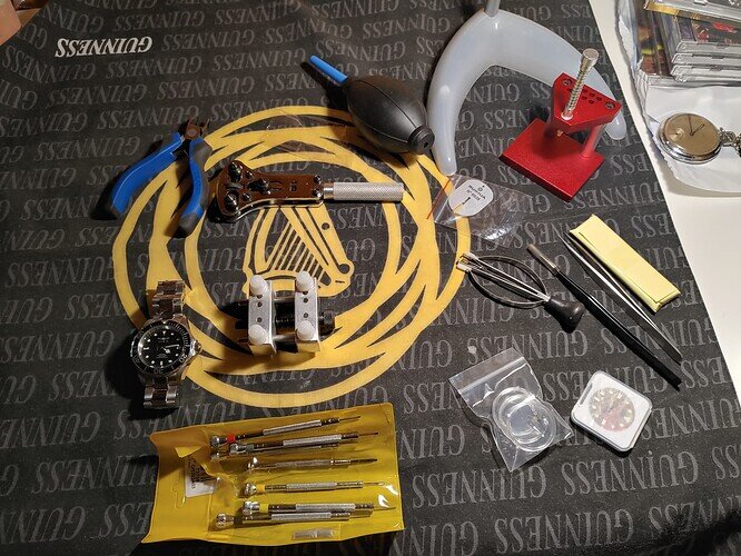

Los materiales. Todo del chino.

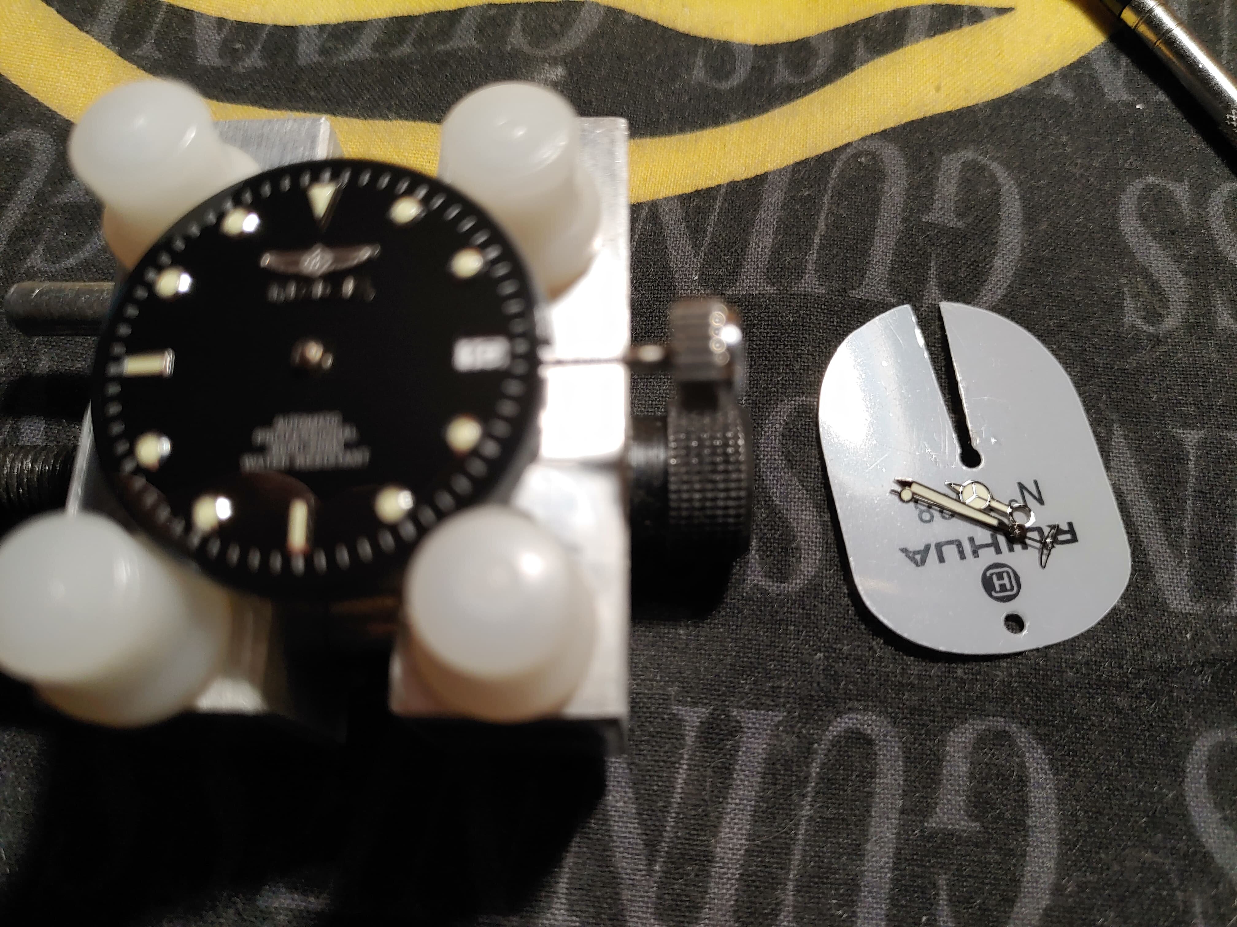

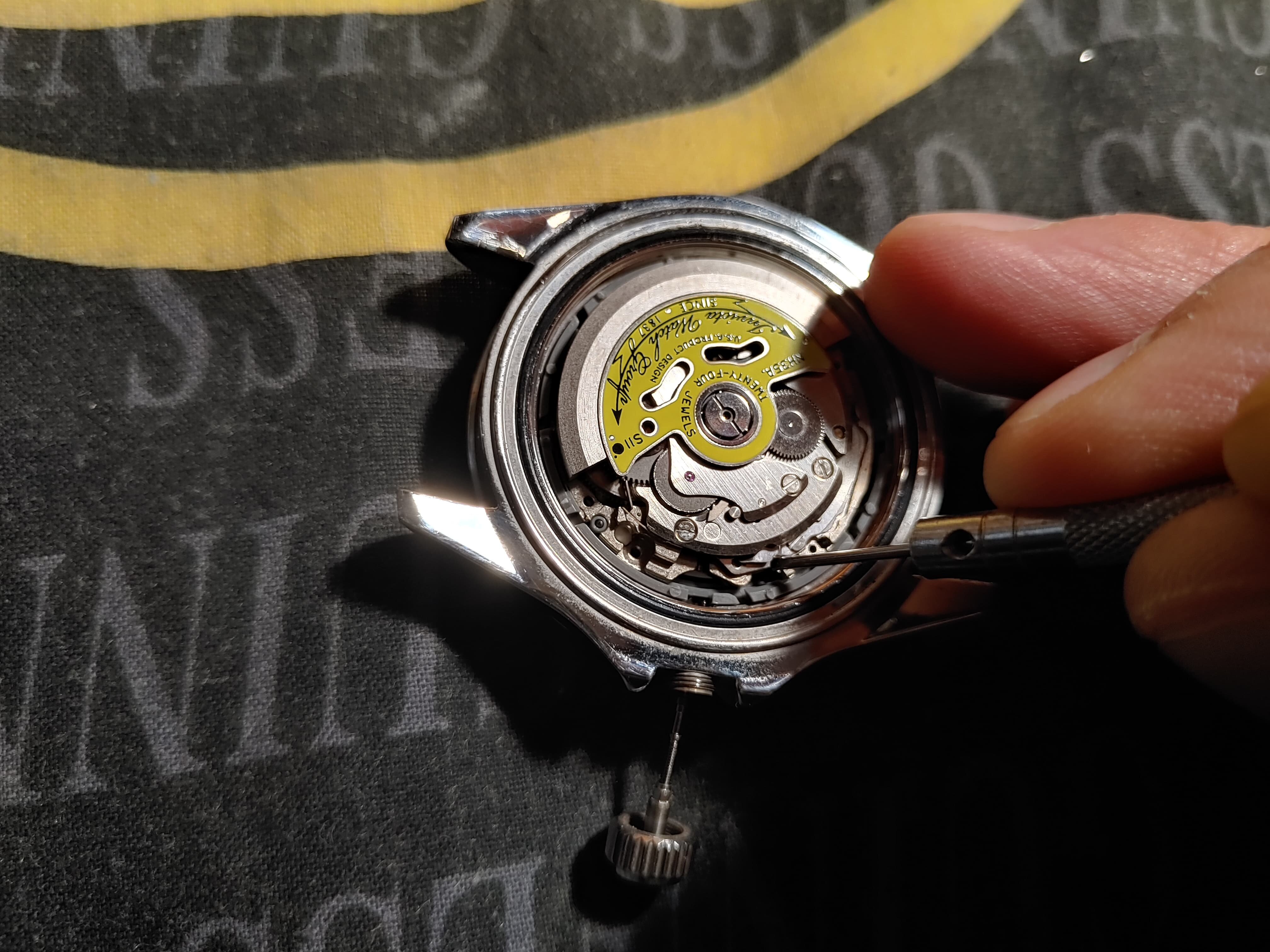

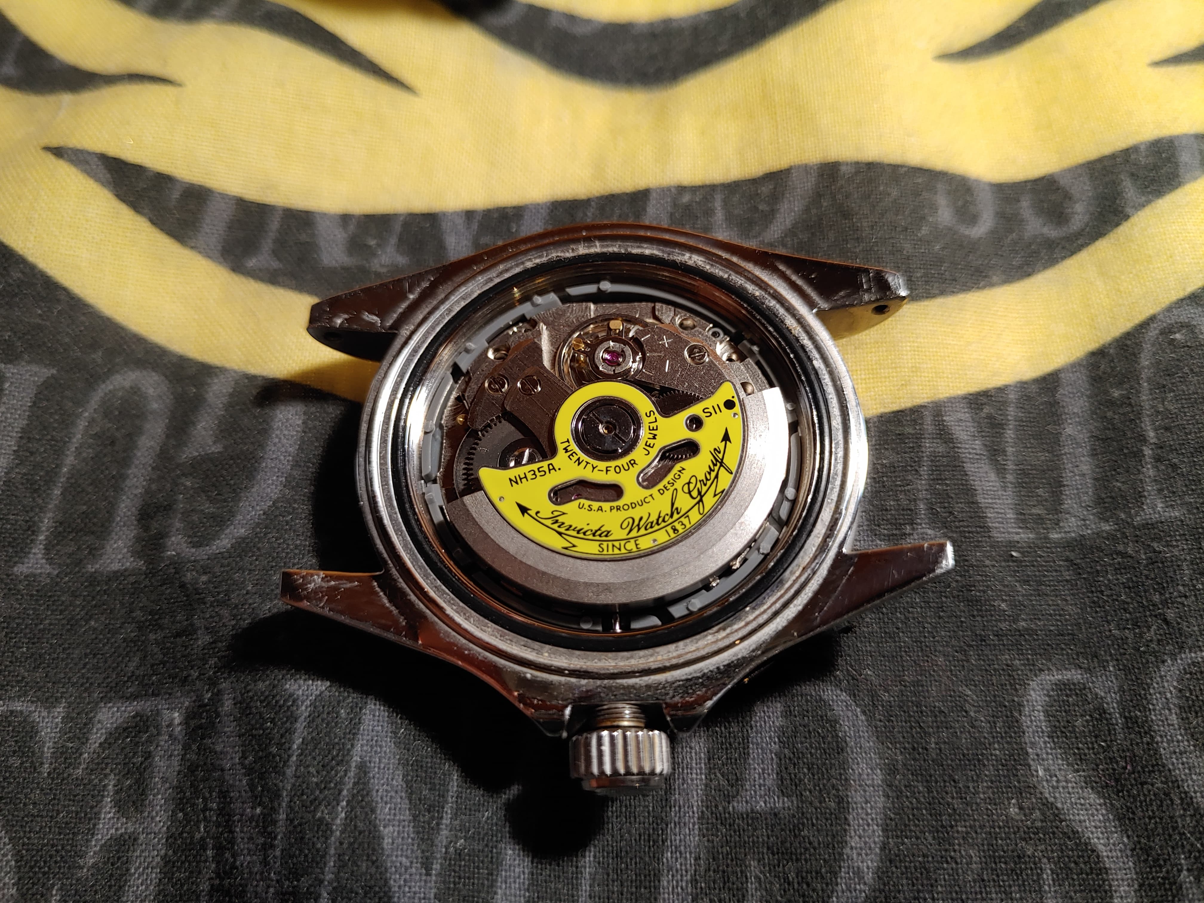

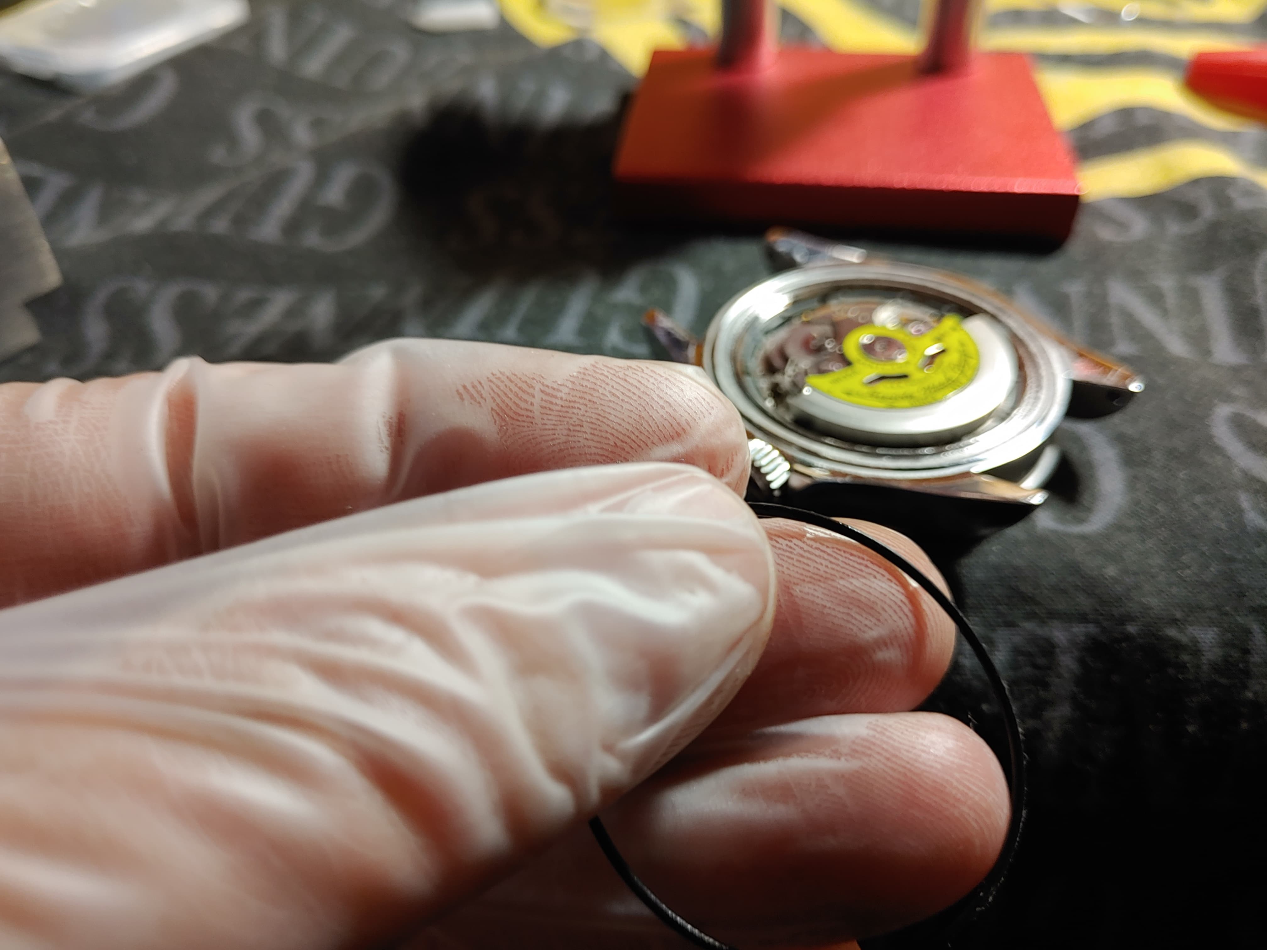

Fuera tapa.
Fuera tija y corona.
Fuera agujas.

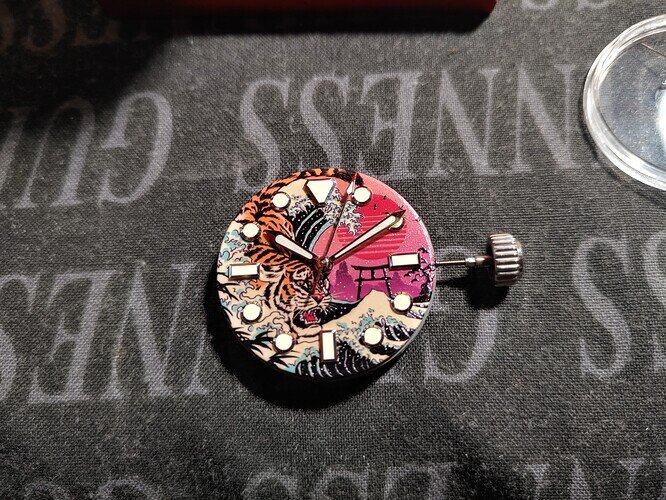

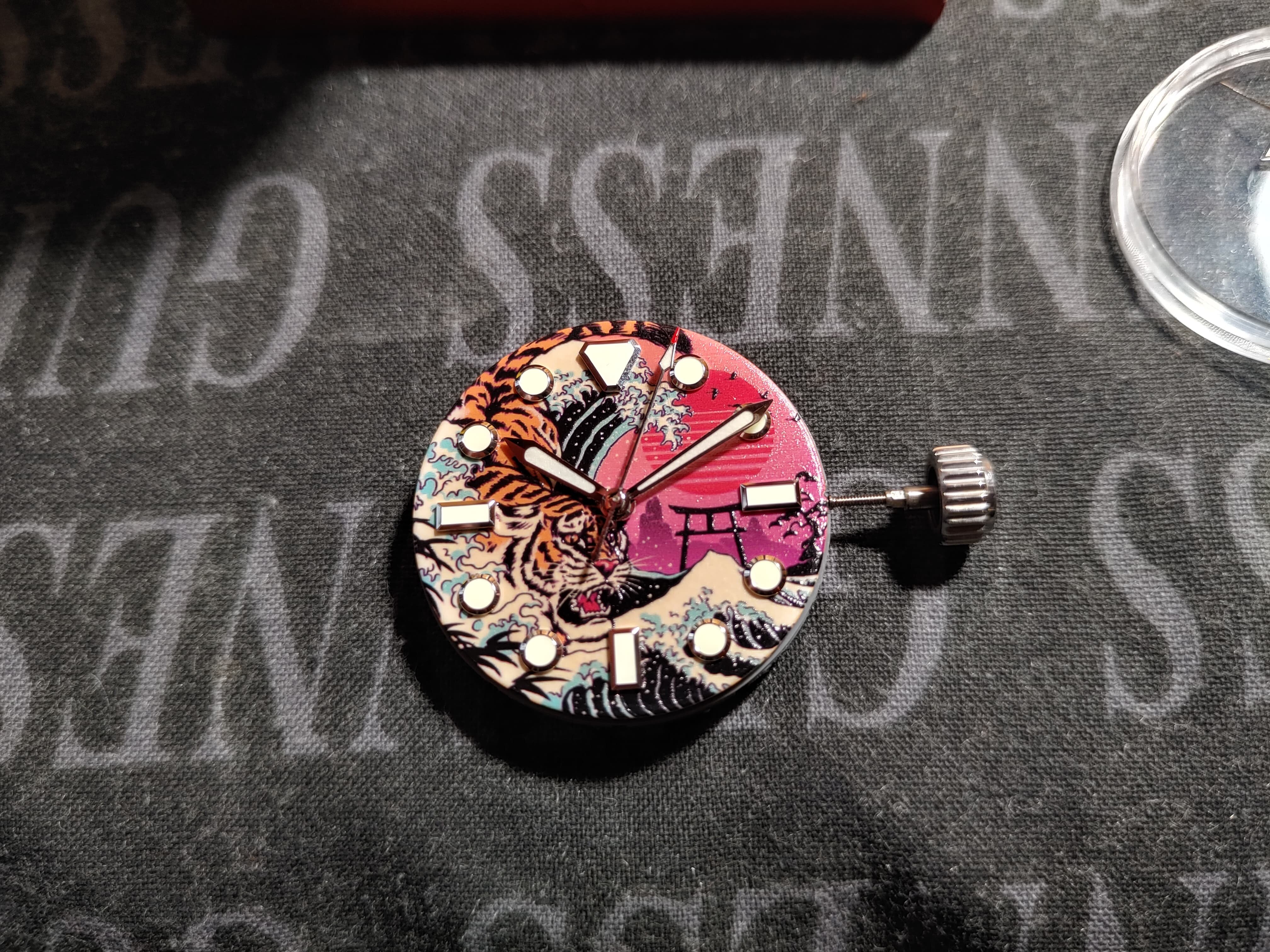

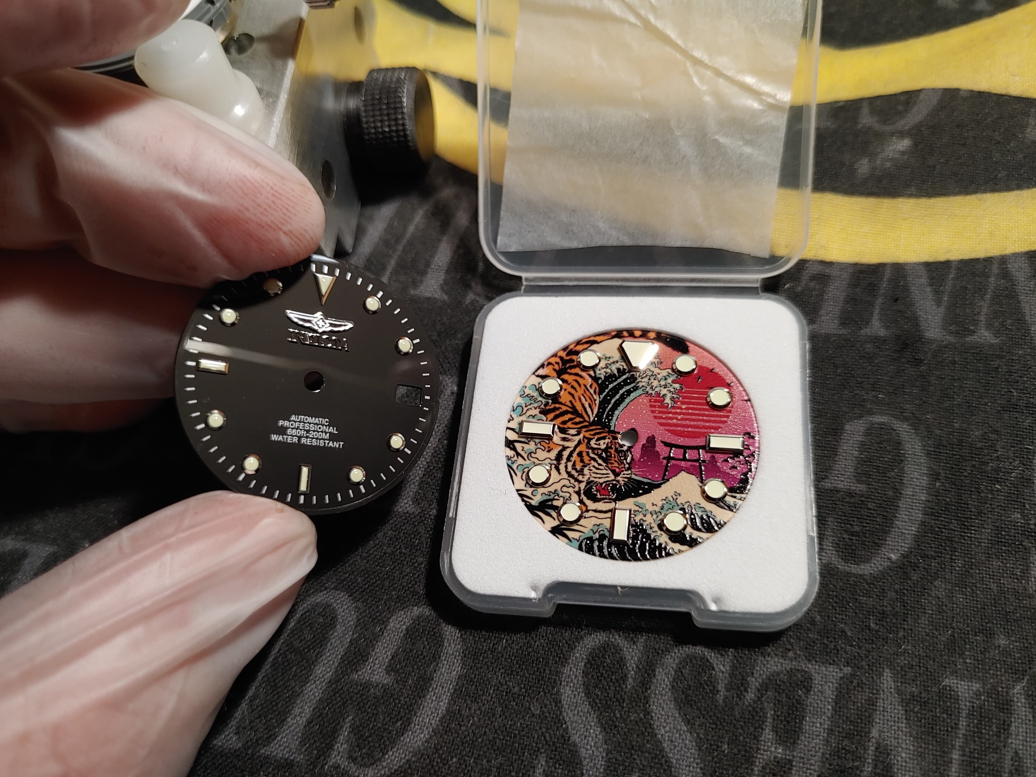

Había pensado en una esfera discreta, como a mí me gustan. Tenía la opción de un mecha, un godzilla o un tigre. Elegí este último.

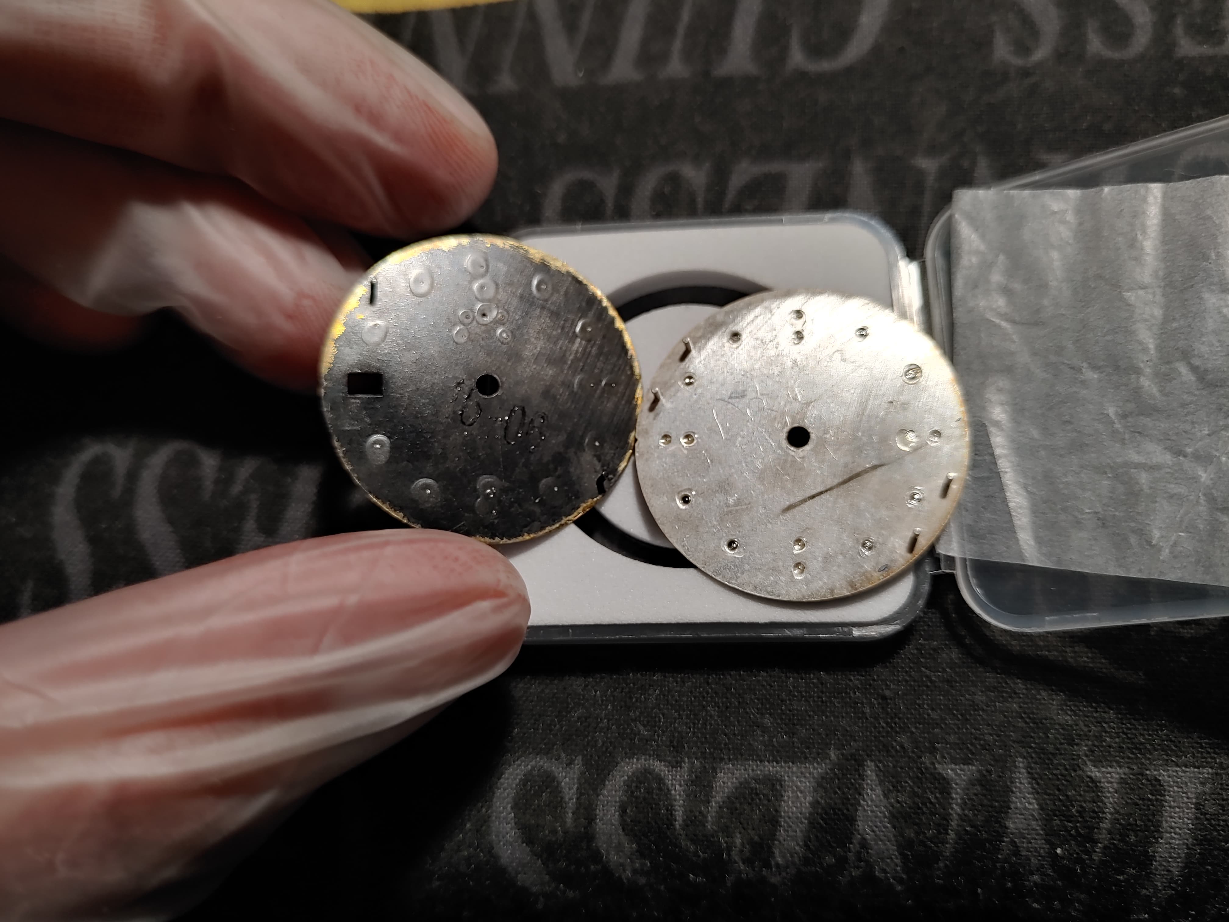

Recortar las patas que sobran, menos mal que puedo comparar con la del Invicta.

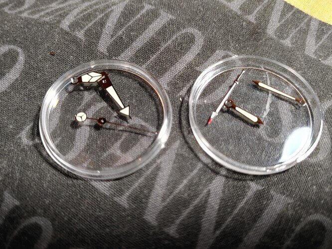

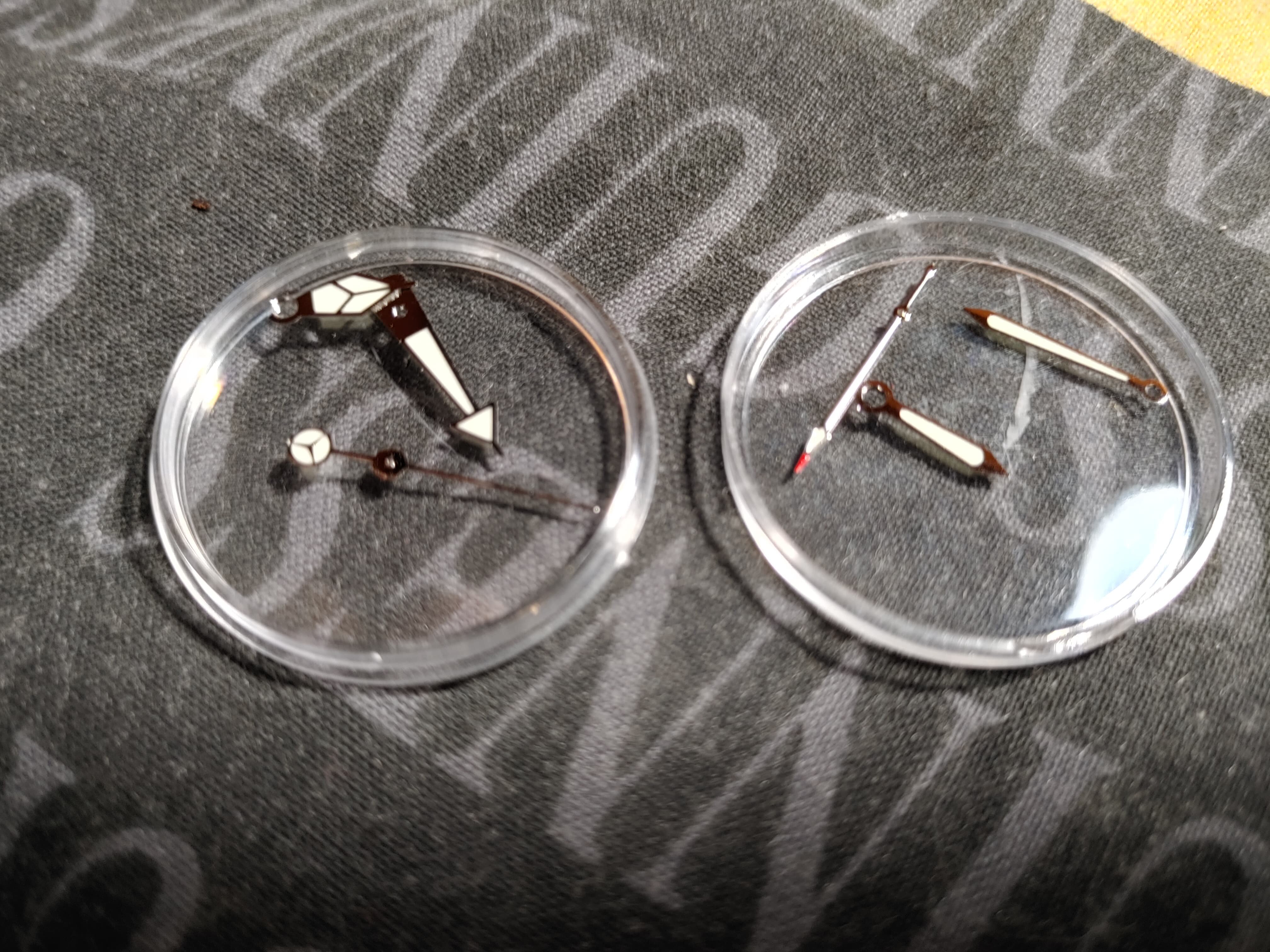

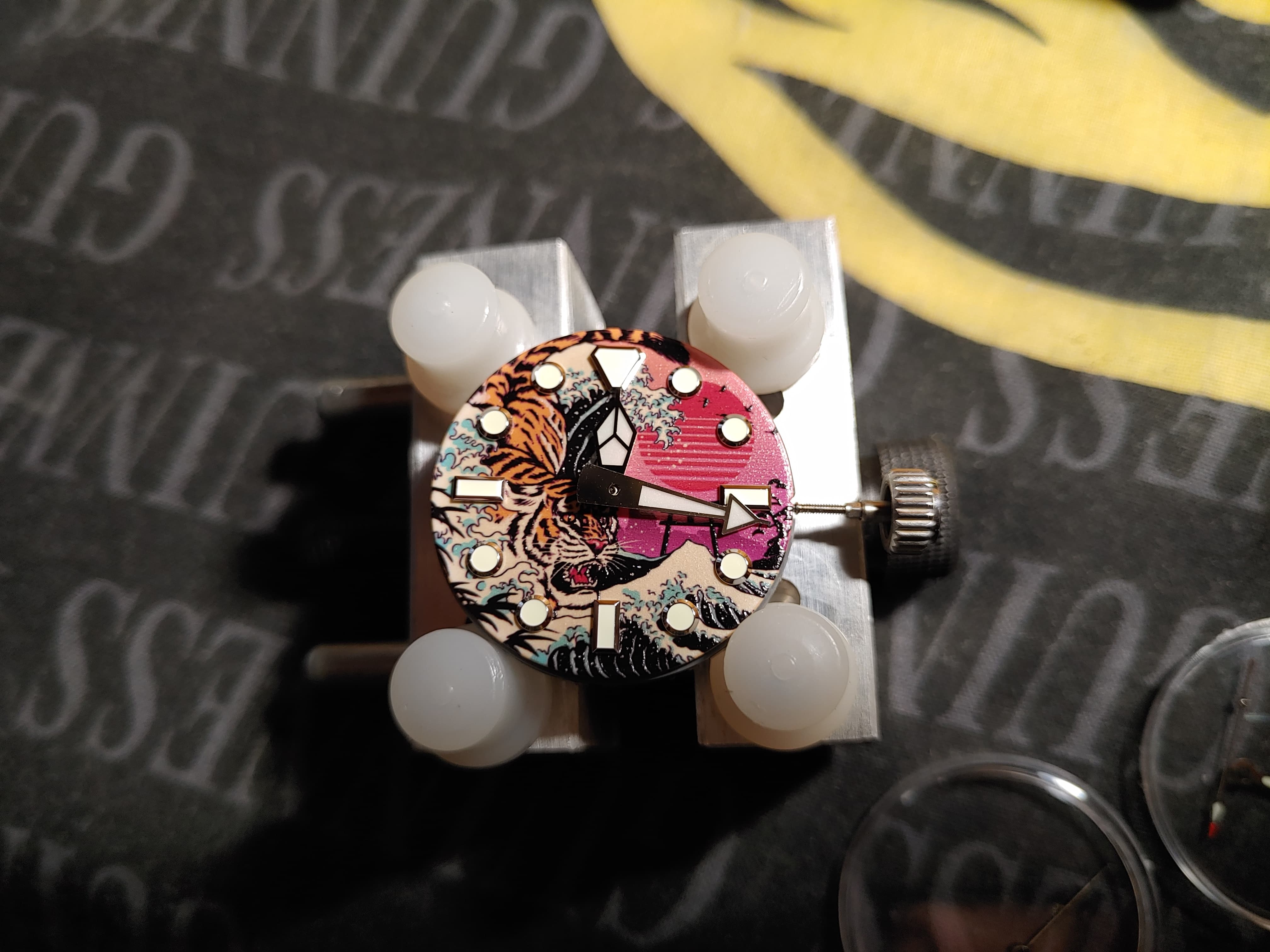

Ahora elegir agujas. Yo le quería poner unas tipo Seiko MarineMaster 300 pero como soy idiota he pedido otras. No sé en qué estaba pensando. Tengo estas dos opciones.
He probado sobreponiendo las GS en la esfera pero me parece que tapan demasiado al gatete.
Así que monto las otras.

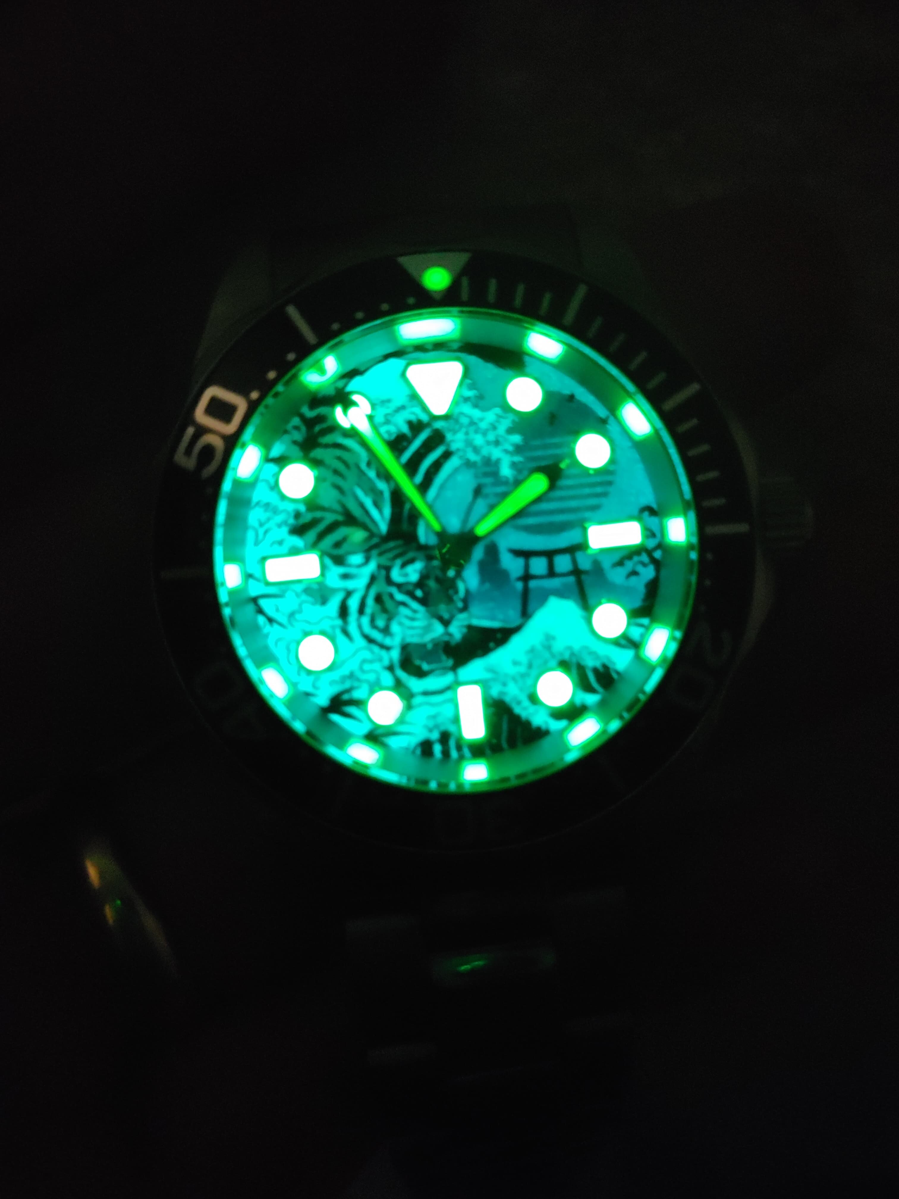

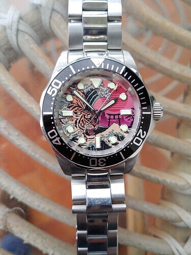

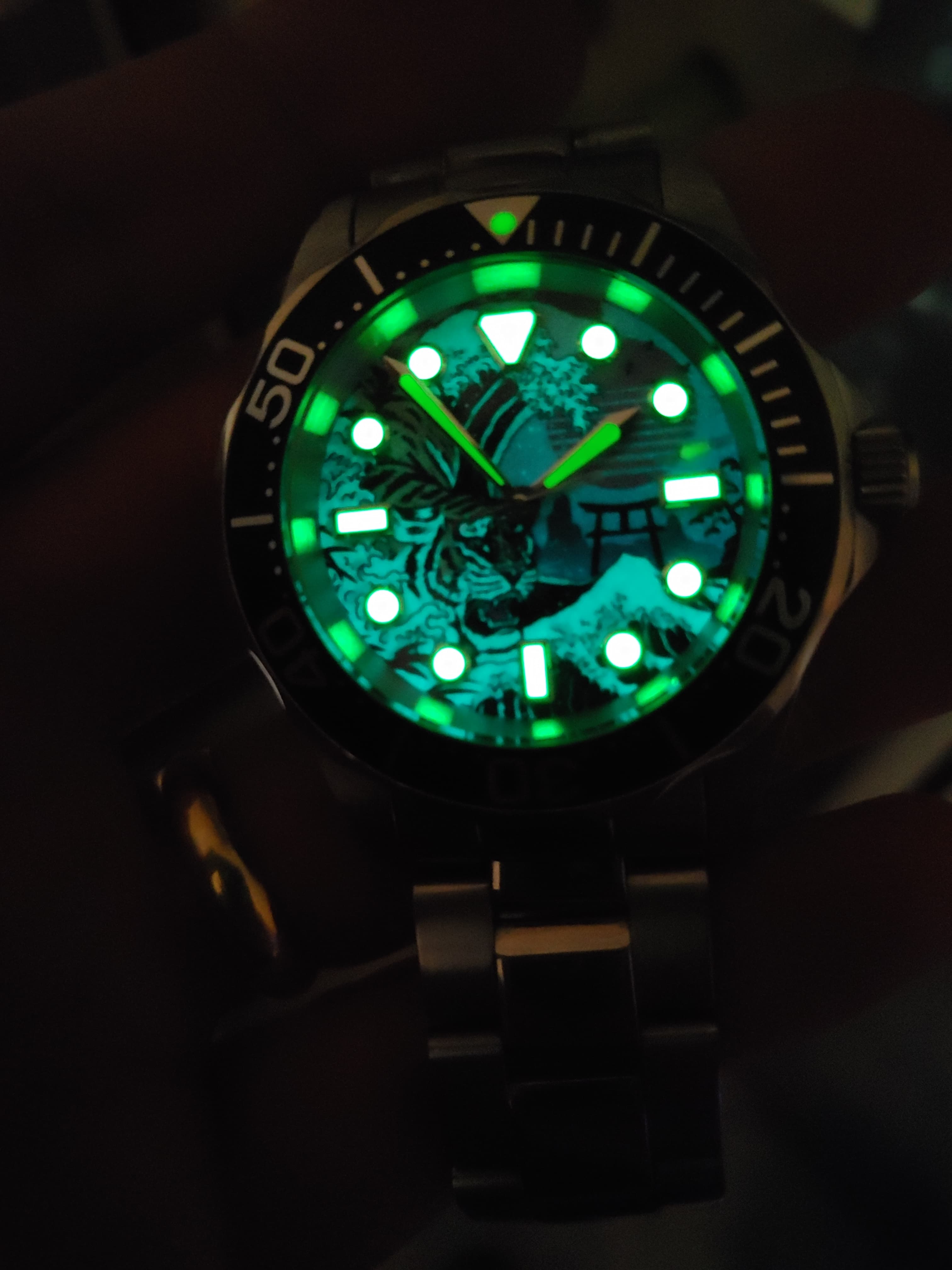

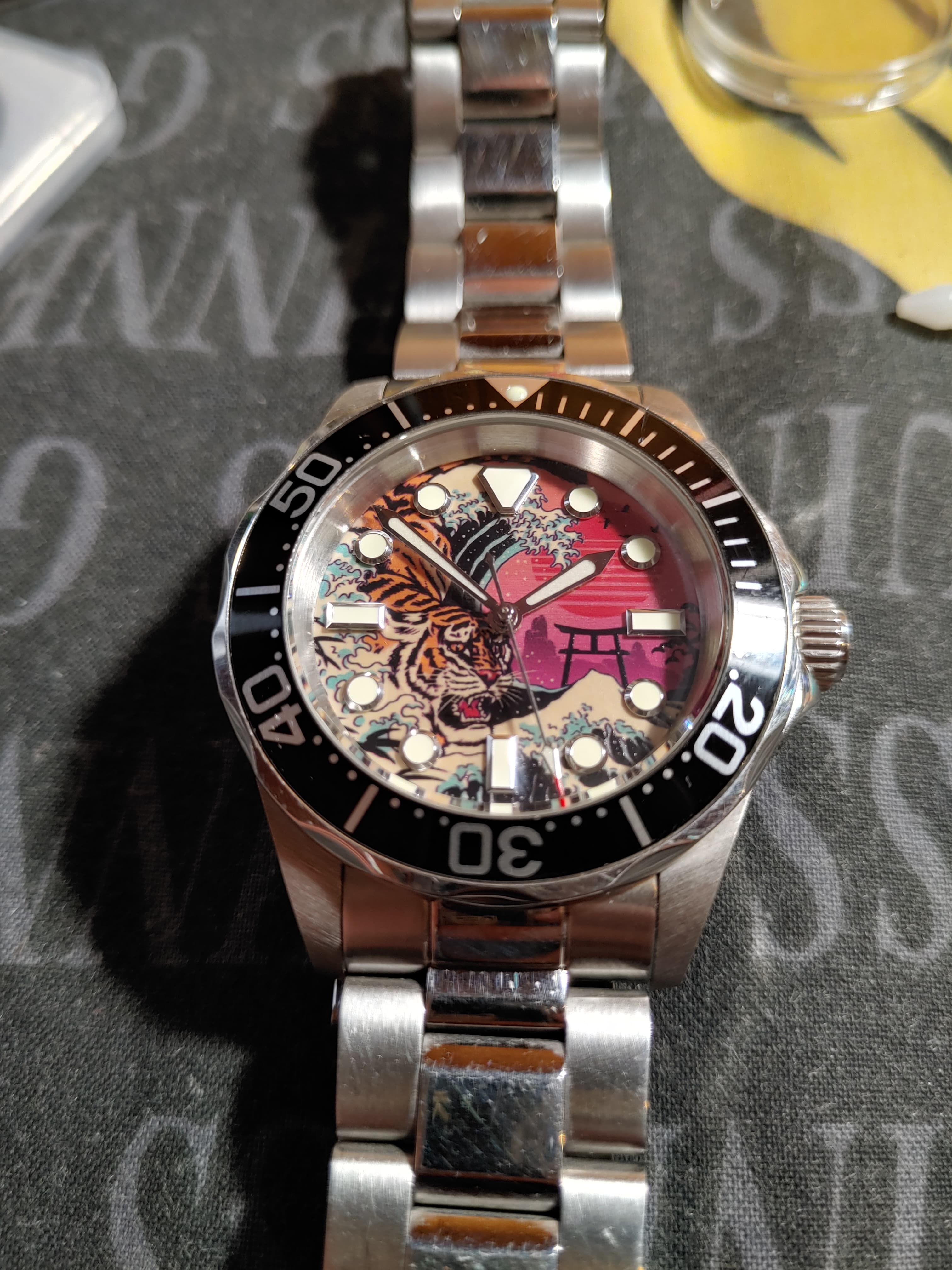

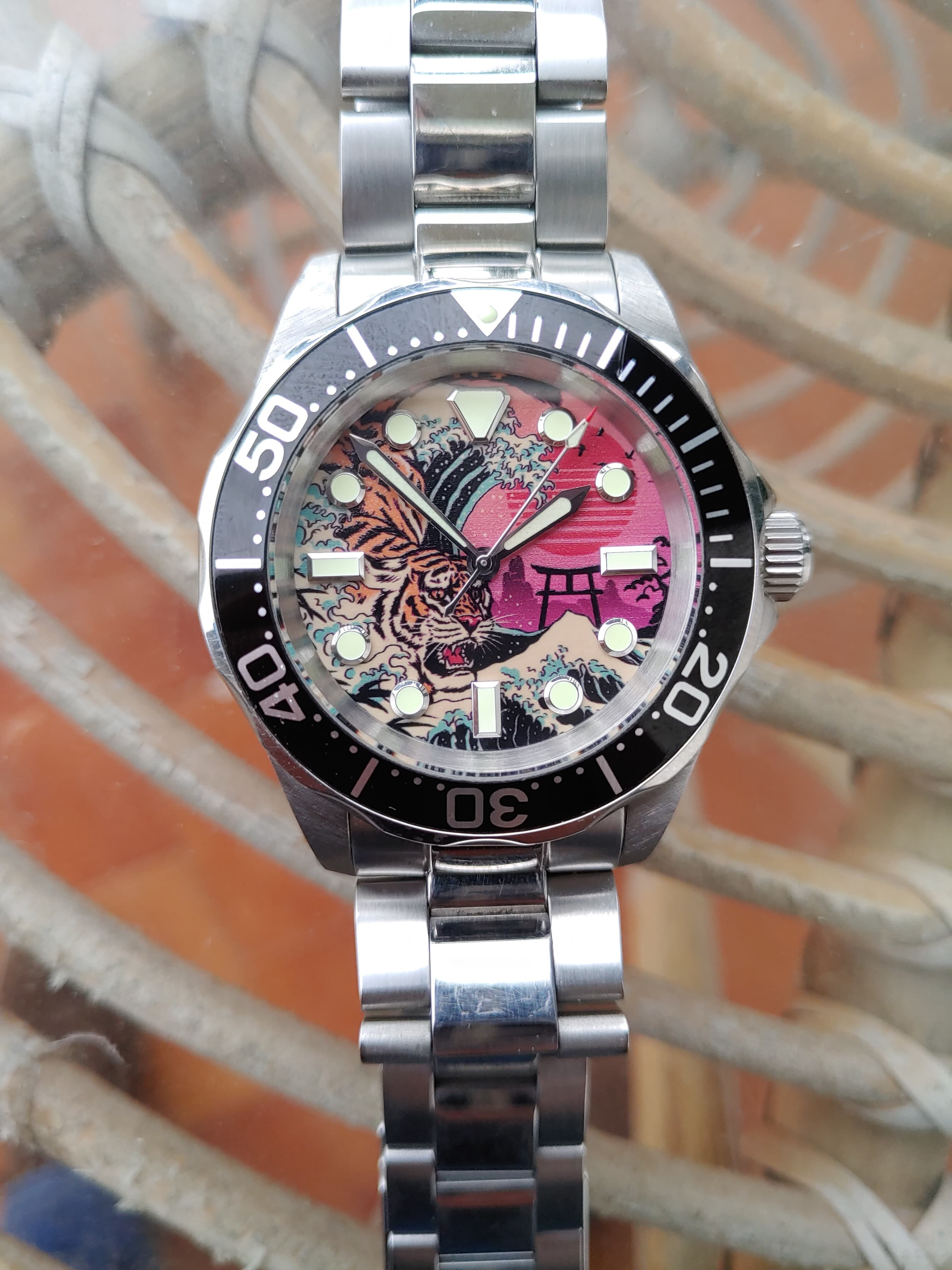

Listo.
Por lo menos he solucionado uno de los puntos flacos del Invicta.
Ahora solo me falta ponerle una correa a la altura, rosa o granate. Es una pena que la que me regalaron de Mansarea sea de otro tamaño porque le iría perfecta :ok_hand:

Mola ese dial, a mi me gusta mas con las otras agujas que tienes, ademas seguro que iluminan mas. Quizas la horaria falle un poco, unas tipo Tortuga quedarian de 10 porque tapan menos.
Lo que no me va tanto es el bisel tipo Bond pero raro, esque es un bond raro raro. Un bisel exótico del chino compatible, tipo razor o mas Seiko y te queda de 10 :star_struck:

A los que comentáis lo del bisel: tenéis razón, pero he sido incapaz de quitarlo, tanto el bisel como el insert y me he dado por vencido. La idea inicial era cambiar el bisel tipo Omega que tiene este por otro tipo Rolex que tengo en un Invicta azul y poner un inserto de otro color. Pero no he podido y he terminando pasando.
El reloj está a medio hacer, la correa le dará el toque final y puede que vuelva a intentar modificar el bisel a ver si hay suerte.
Las agujas no me disgustan del todo aunque en el siguiente pedido que haga a Ali compraré las que inicialmente tenía en mente.
