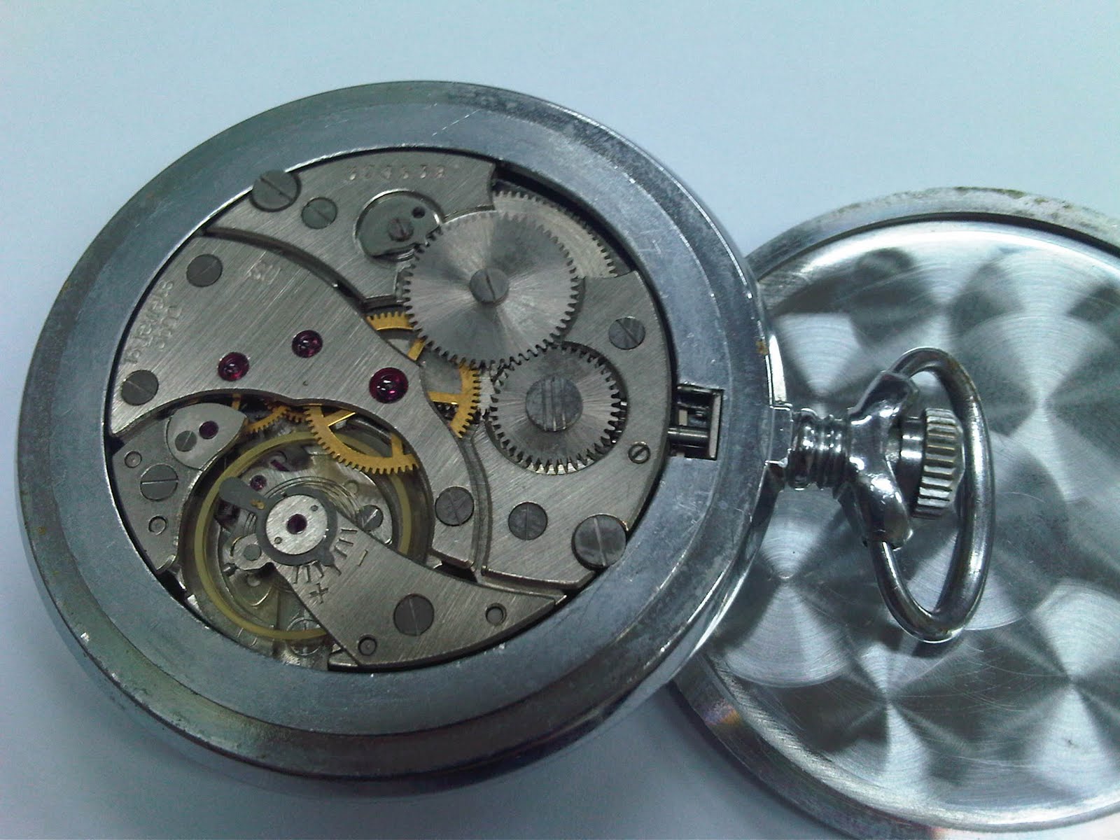

Cuando a finales de los 40, la 2ª Fábrica de Relojes de Moscú (más conocida actualmente como Slava) empezó a producir estos movimientos basados en los Cortébert 616/620, erán designados como ЧК-6 (Часы Карманные - Relojes de Bolsillo).
Se han producido en versiones de 15 y 17 rubies (esta última en los “Iskra”)
Movimiento ЧК-6 de 15 rubies, producido por la 2FRM, en un reloj “Salut”
Movimiento ЧК-6 de 17 rubies (ya los he visto designados como ЧК-30), producido por la 2FRM, en un reloj “Iskra”
Más tarde, se siguén produciendo en Chelyabinsk, después del traslado de la maquineria para esta ciudad.
Cuando en los años 60 se empieza a usar los nuevos códigos para designación de los calibres, estos movimientos de que hablamos se designarían por 3602.
Entretanto, ya como Molnija, estos movimientos se siguén produciendo y desenvolviendo, con versiones de 15 y 18 rubies en los 3602 y posteriormente con él 3603 de 18 rubies y protección anti-choque.

Resumiendo:
  • NO existe un Molnija 3601 !!! NO podría tener segundero y tendría que tener anti-choque !!!
  • Basado en los códigos de los calibres rusos, todos estos movimientos que hablamos de segundero lateral (excepto el 3603 que cámbia debido a tener anti-choque) se podrán llamar de “3602” en sus diversas versiones.
