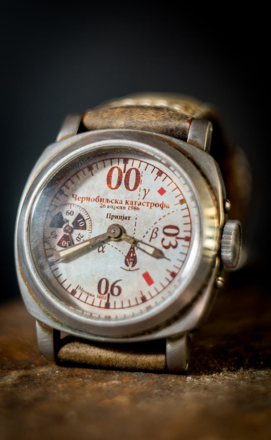

Como expongo en el hilo de pre-presentación, el reloj comenzó a fraguarse en 2015. Para su diseño tenía clara dos cosas: quería que pareciera que verdaderamente había estado allí tras el desastre, buscaba un diseño basto y desgastado a la par que robusto, y por otro lado su corazón tenía que ser ruso. El segundo punto estaba claro, contaría con el fiabilísimo y archiconocido en los lares relojiles, movimiento de bolsillo Molnija 3602, emblema de las docenas de homenajes Panerai que tan de moda estuvieron por aquí mismo hace unos años.

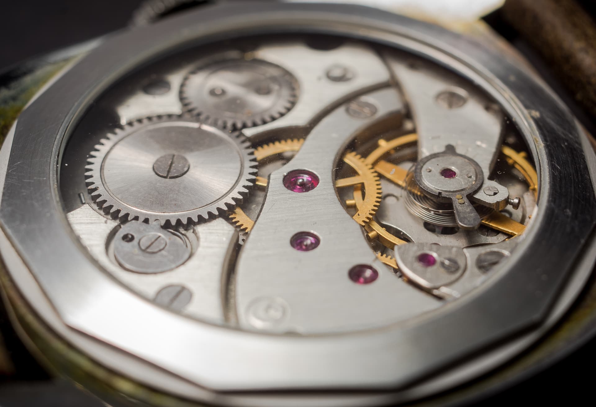

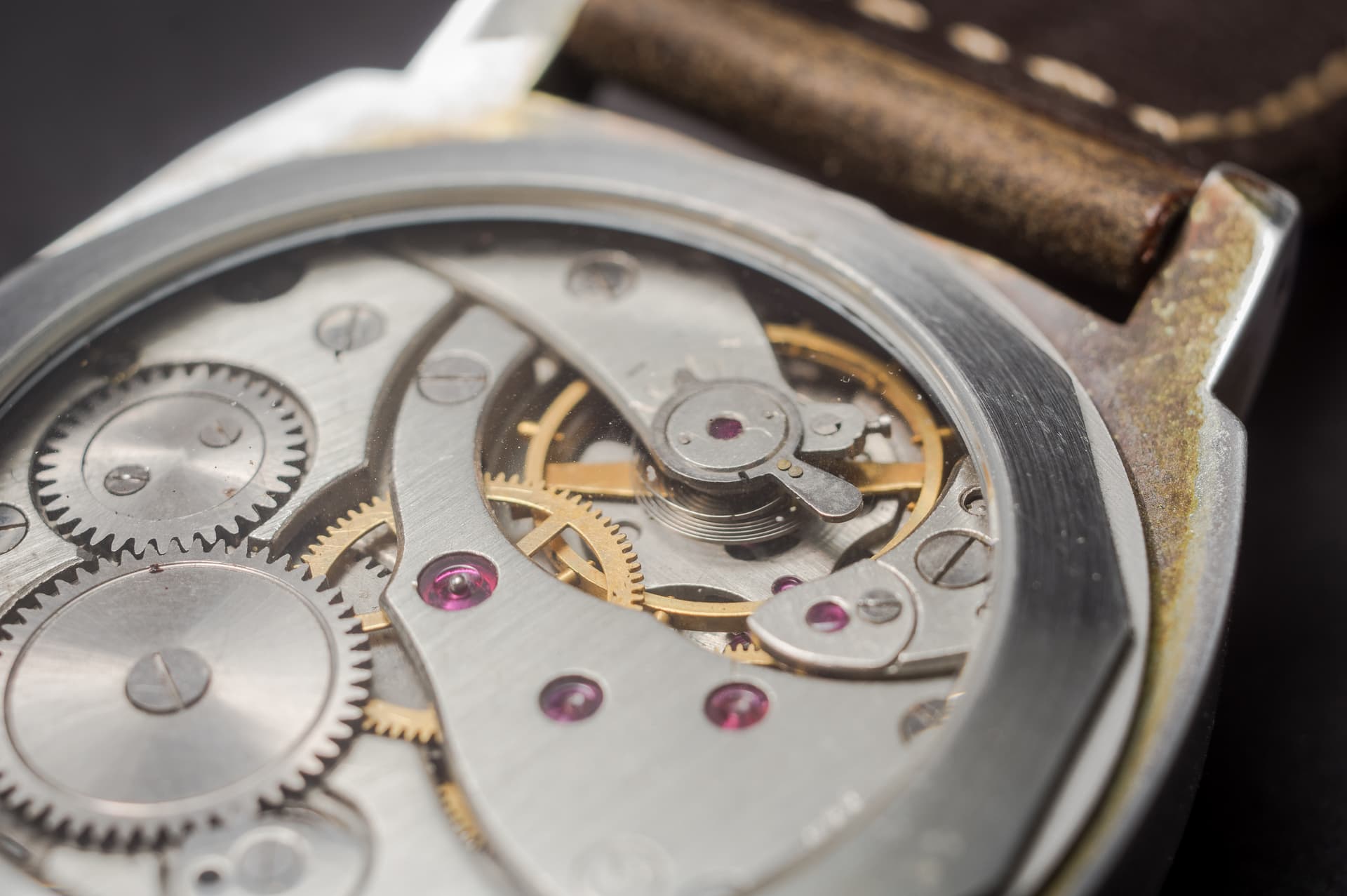

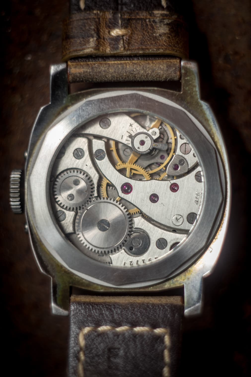

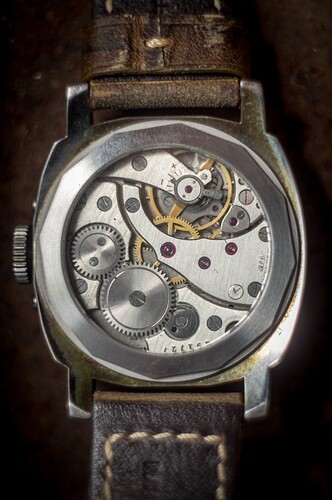

Con el permiso del autor, el forero “nht”, os enlazo un hilo donde se extiende magistralmente, hablando de ese calibre: Los movimientos Molnija

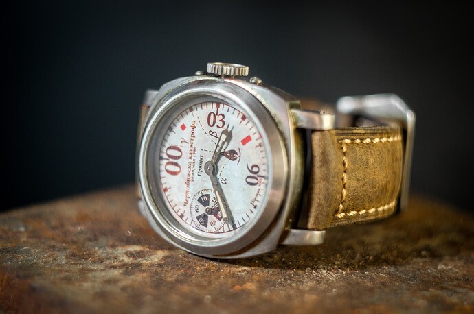

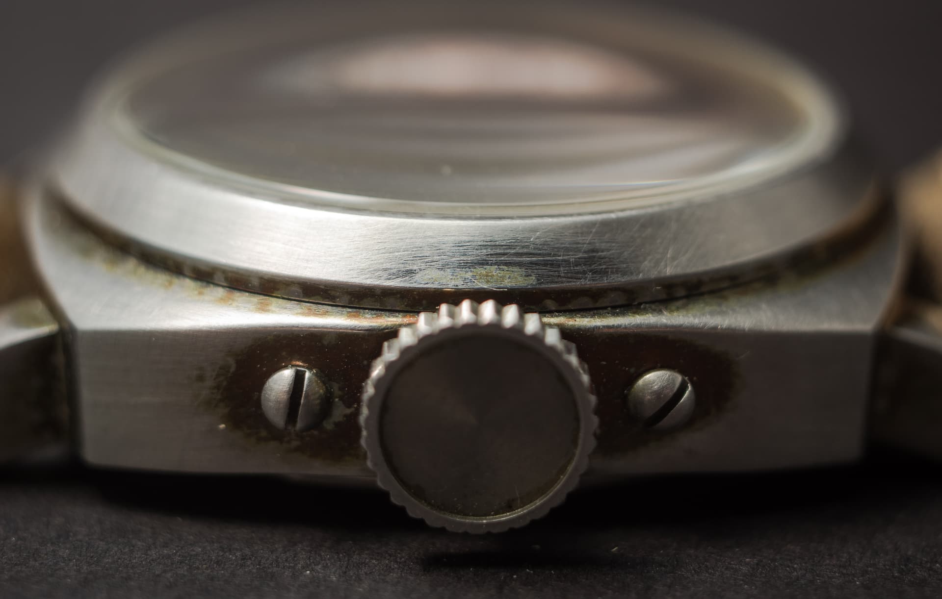

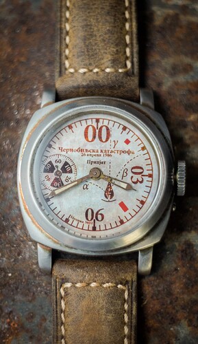

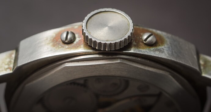

La caja es más que conocida, y seguro que aquí hay expertos que podrían hacerlo mejor, pero os la describo: es una caja de acero del tipo Panerai modelo Luminor (Aliexpress), con cristal de zafiro delantero y fondo visto. Sus medidas son 44mm de diámetro sin corona, 54mm lug to lug y ancho para las correas de 24mm. A pesar de sus 44mm, en estos relojes el hecho de que la esfera solo ocupe unos 37mm, bajo mi impresión personal los hace parecer mas pequeños. Justo lo contrario que le pasa a los relojes pequeños cuyas esferas abarcan casi hasta el mismo filo de una delgada caja, parecen mas grandes. Eso si, prescindí del clásico guardacoronas, lo “panerainizaba” demasiado, pero mantuve los tornillos, además de tapar los agujeros le da un aire industrial que el “look” agradece bastante.

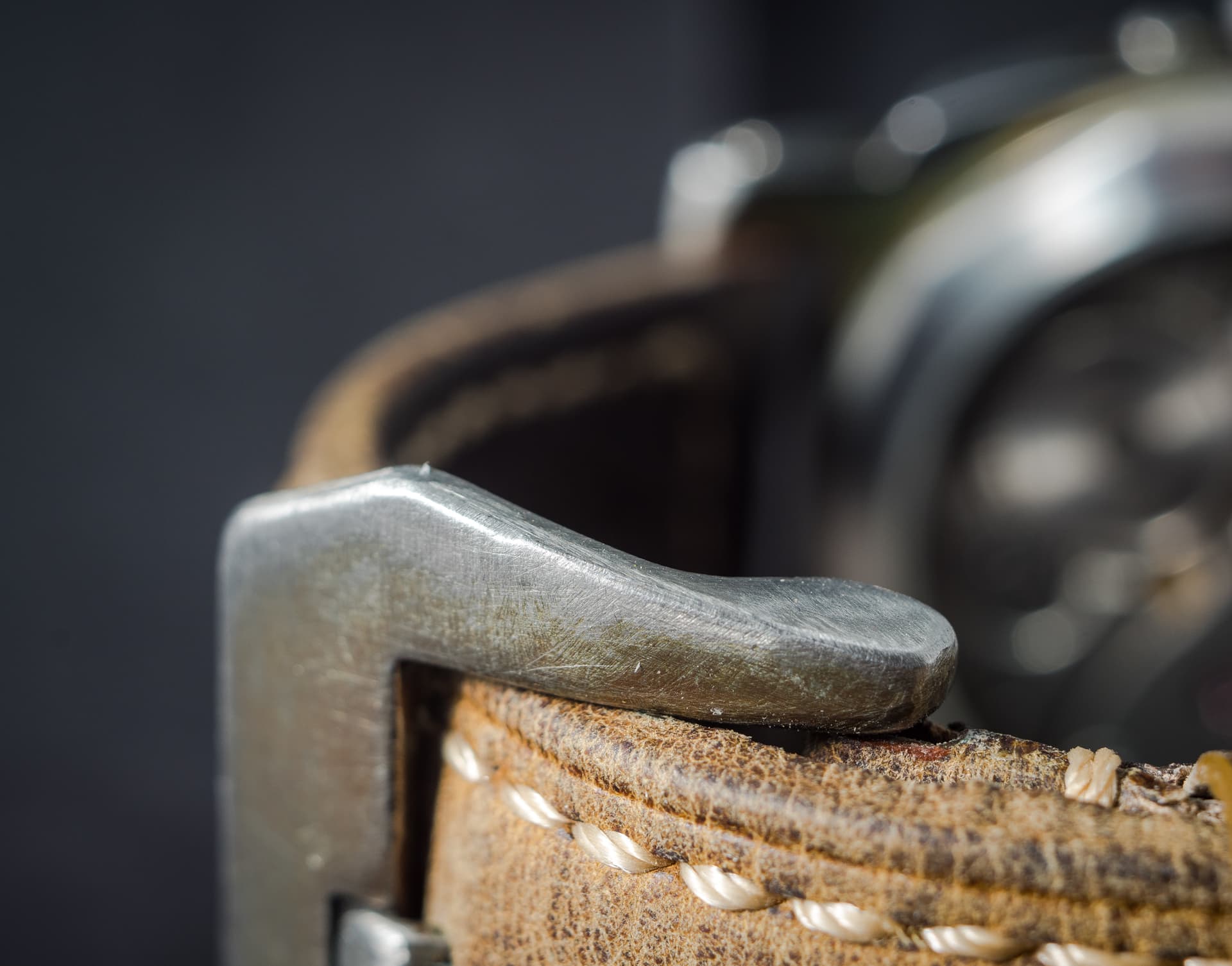

Durante un tiempo usé un cierre más convencional, una hebilla de 24, mas delgada y simple. Pero finalmente decidí colocarle una clásica trapezoidal típica de esas cajas Luminor.
La mayor parte de lo que parece suciedad, no lo es. Para el proceso de envejecimiento y desgaste, sometí la caja y el ardillón a un baño casero electrolítico de cobre, después cepille y desgaste ese baño con lana de acero, y ya el uso y disfrute del reloj hizo el resto. Necesitaba que esa caja fuera a juego con la esfera, y mas o menos conseguí un efecto satisfactorio. Para la correa en cambio no necesite hacer nada, el color y la textura le vino como anillo al dedo (Aliexpress)

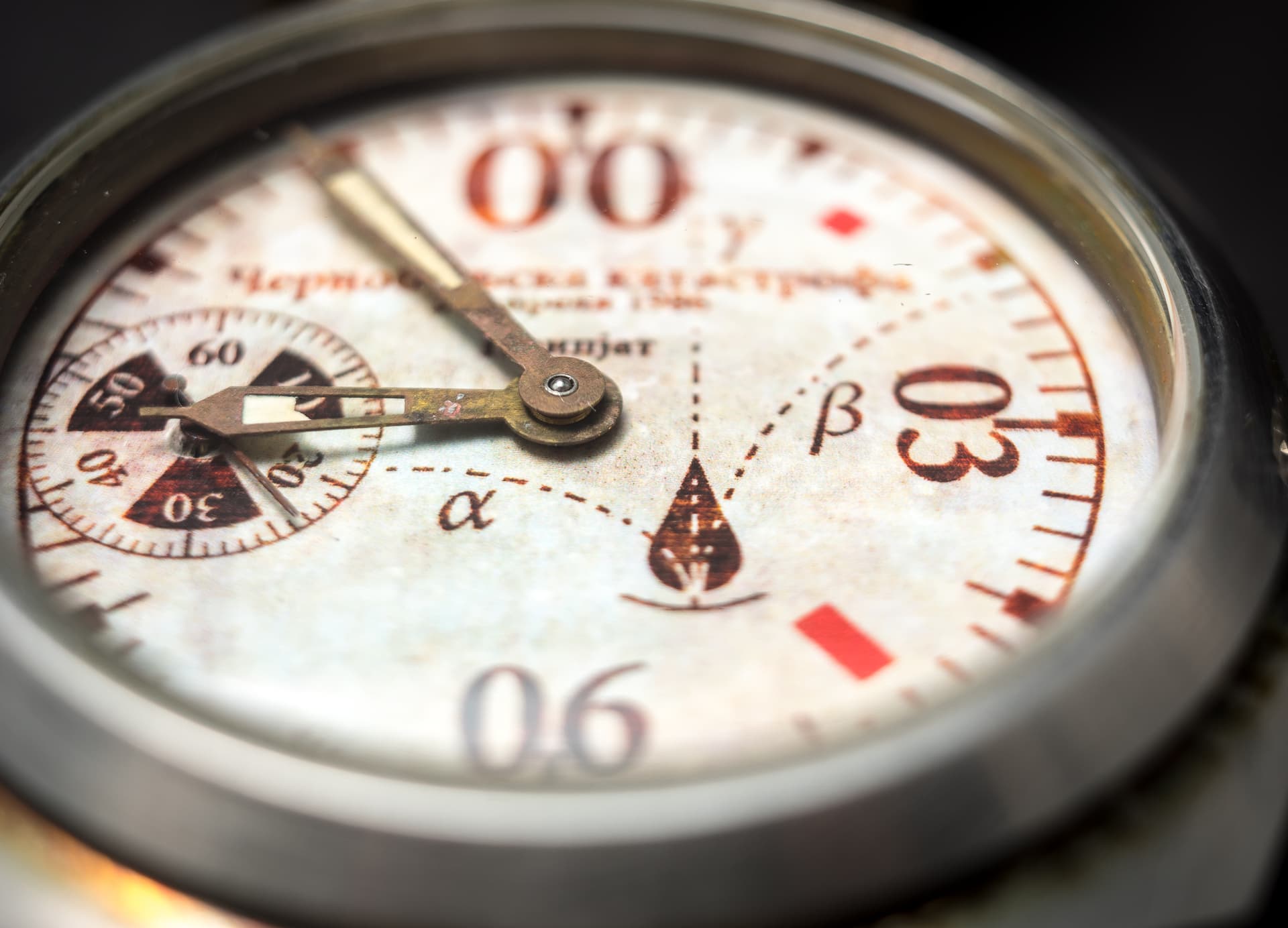

La esfera es un trabajo de impresión láser en papel fotográfico, montada sobre el calibre con unas gotas de pegamento de contacto en sitios despejados de esa parte del calibre. Creo recordar que tuve que prescindir de la esfera original como base porque el grosor resultante era demasiado para las agujas. Pero reforcé el papel fotográfico con una lámina de plástico que recorte de un blíster envoltorio de algo que tenía por casa. La esfera se trabajó, y mucho, en busca de esas tonalidades óxido, en busca de simular un desgaste temporal o “radiactivo”. Opte por una numeración poco vista, el 00 por el 12, y siguiendo esa numeración más “militar”, también opté por mantener el 0 delante del 03 y el 06. Aunque no lo parezca recuerdo que el proyecto base de photoshop llego a tener hasta 12 capas diferentes aportando coloraciones, texturas, y los diferentes detalles.

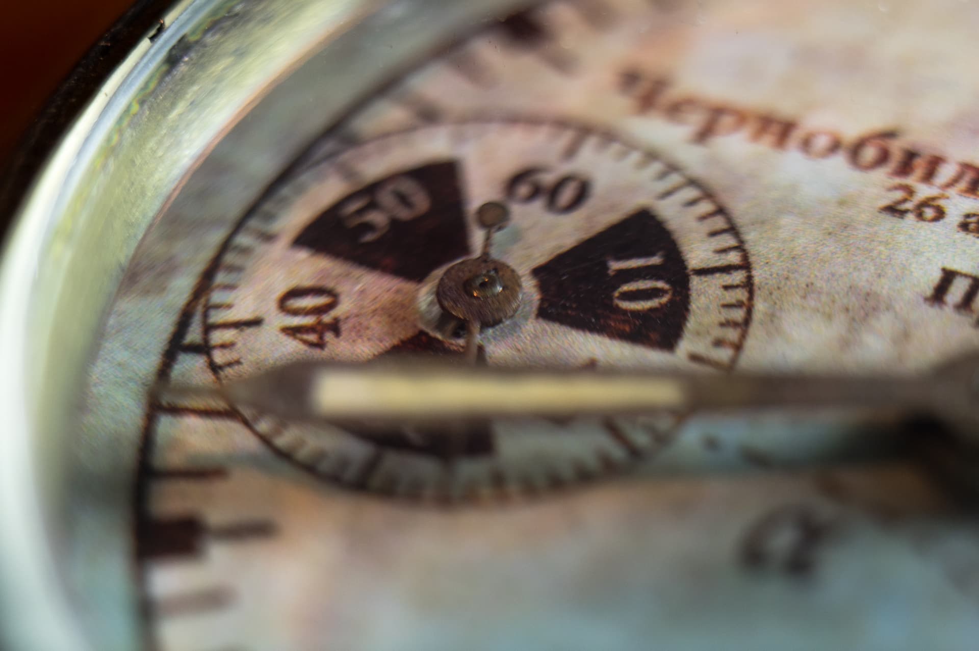

Las agujas fueron compradas nuevas, y “destrozadas” para que cuadraran con la estética. Fueron lijadas, tratadas con productos decapantes y,… en fin muy maltratadas ya se ve.

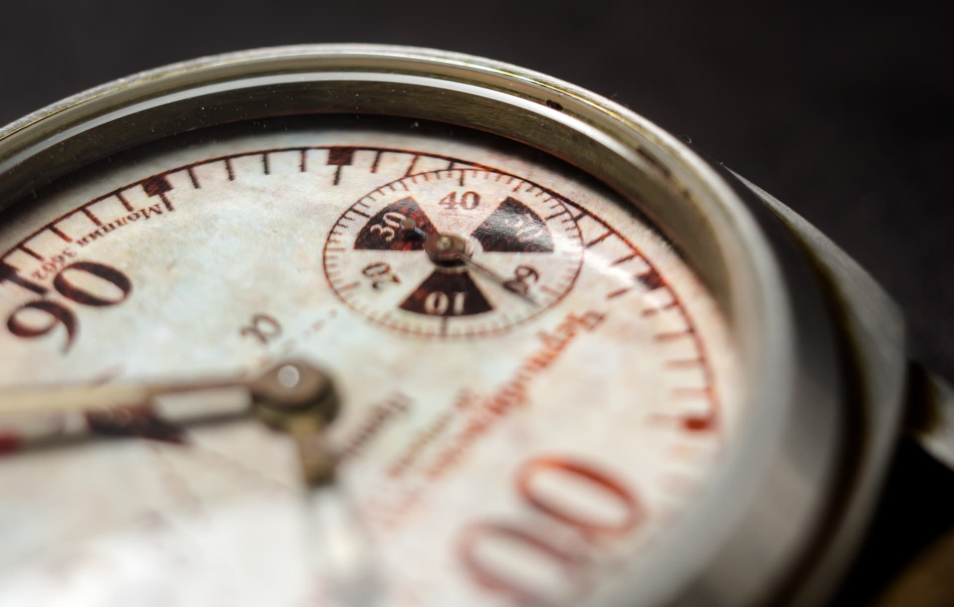

No hace falta decir que la subesfera de los segundos pedía a gritos el “trébol radiactivo”, y no se lo iba a negar al diseño, aquí no fui nada original.
La inspiración me vino directamente del mismo símbolo que aparece en el Blancpain Fifty Fathoms, pero donde en este caso significa justo lo contrario que yo quiero hacer valer en mi reloj, el peligro de la radiación. En el caso del Blancpain aparece tachado indicando “No Radiation”, es decir que ya no usaban radio como material luminiscente (y radiactivo), para verlo en la oscuridad. Incorporaron ese símbolo a principios de los 60, para dejar bien claro que ya no lo utilizaban en los nuevos modelos.

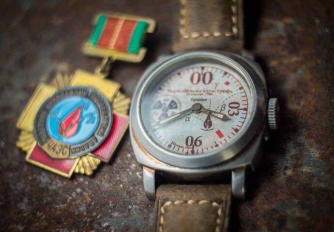

Para parte de la grafía de la esfera, como seguro que alguien ya adivinó, me inspire en la medalla que el gobierno de la URSS entrego a todos los que participaron en la liquidación de las consecuencias del accidente nuclear. La medalla es un símbolo de reconocimiento por su valentía y sacrificio en un momento de crisis nacional e internacional, y ha sido otorgada a miles de personas que participaron en las labores de emergencia y recuperación en Chernóbil. Fue establecida por el gobierno de la Unión Soviética y posteriormente continuó siendo otorgada por otros países que sucedieron a la Unión Soviética, como Rusia y Ucrania.
descarga (1)
descarga
Me apropie del diagrama central, con esa gota de sangre que simboliza la sangre derramada por aquellos que dieron su vida por la causa, y las tres líneas que surgen de un mismo punto representando las tres clases de radiaciones emitidas (alfa, beta y gamma). Modifique parcialmente el símbolo hacia algo más discreto, disminuyendo el tamaño relativo de la gota, para que no destacara tanto en la esfera.

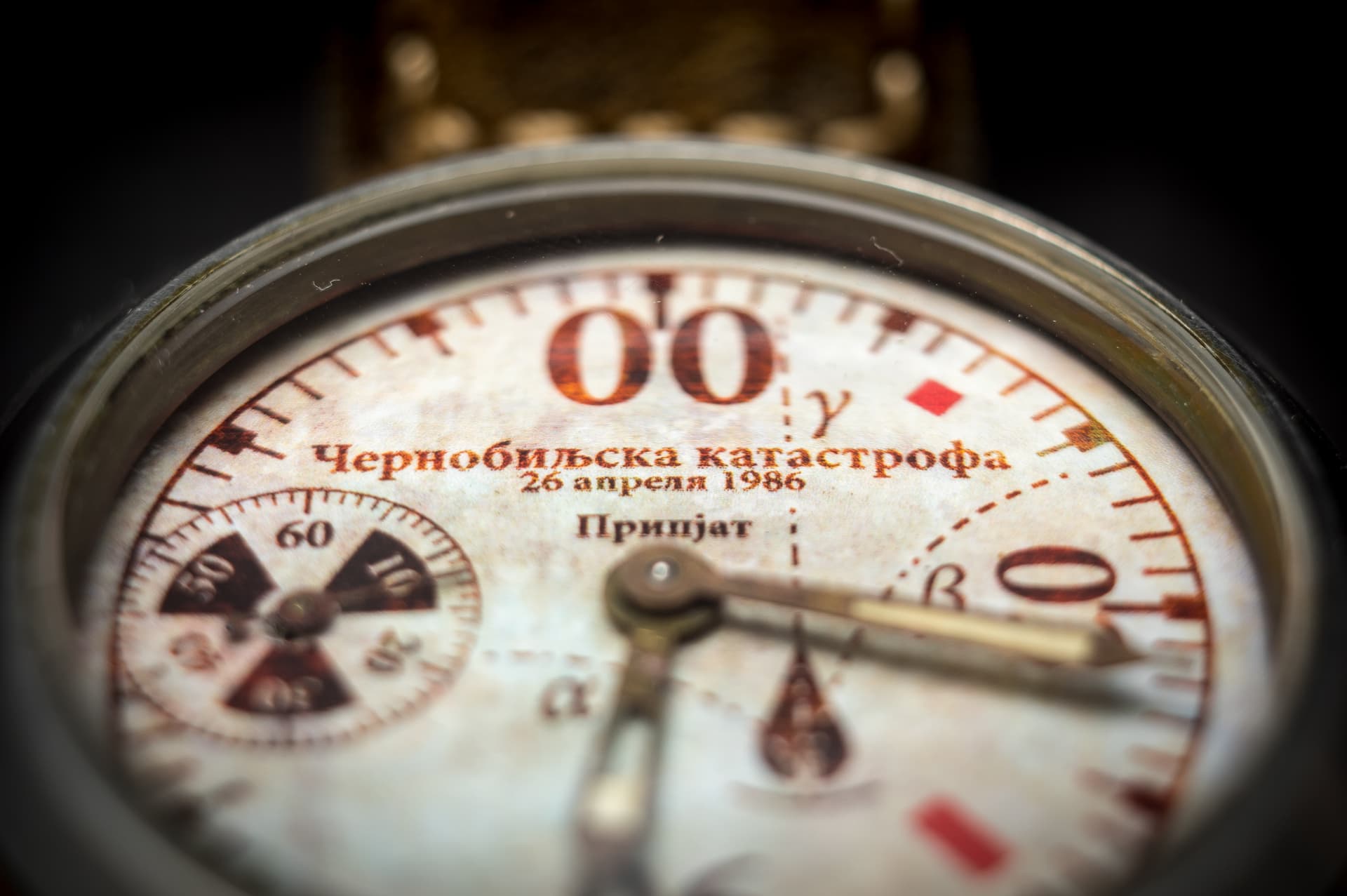

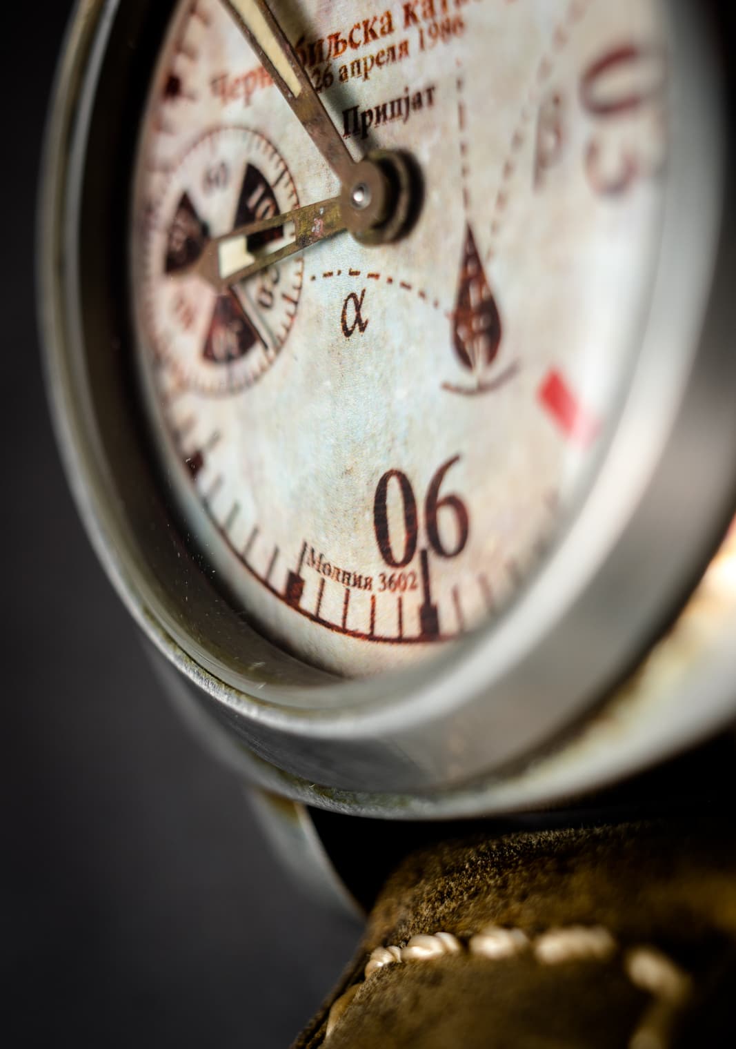

Pasemos ahora a la parte tipográfica. Si algo estaba claro es que el alfabeto usado seria cirílico, y así aparece en todos los textos. Realmente el nombre del reloj se ideó una vez estuvo acabado, pues desde el principio tenia claro que el reloj debía ser un homenaje a esos liquidadores de esa catástrofe, y así quise expresarlo en su leyenda, que no muestra el nombre del reloj, sino que cuenta la historia de que pasó, donde, y cuando.

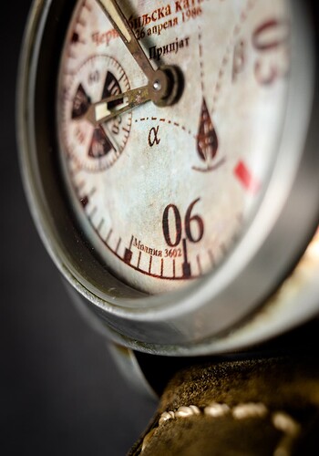

En este punto reconozco que hay varias imprecisiones o errores tipográficos, pero sin dominar los idiomas, tiempo después me di cuenta de que había cometidos algunos errores de traducción. En la primera línea bajo las 00 aparece: “Чeрнобильска катастрофа”, que se podría traducir por “Catástrofe de Chernobil”. La idea era poner todos esos textos en ruso, pero dado que el evento acaeció en Ucrania, en la búsqueda de la mejor traducción parece que me topé con algunas traducciones inexactas, y elegí mal. Lo que sucede es que la primera palabra, que es Chernobil, no quedó bien traducida, quizás al usar el google para traducir frases, no palabras, u otros documentos en cirílico que también consideré, no lo sé, pero quedó una mezcla de su variante en ruso y en ucraniano (Чернобыльская y Чорнобильська). Solo varía una letra pero ahí quedó la errata.
Más abajo pone “26 апреля 1986”, la fecha del evento, 26 de abril de 1986, en ruso.
Y más abajo la otra errata, esta garrafal. Esta vez si que no tengo idea de que fuente fue de la que me valí para elegir el nombre de la famosa ciudad implicada en el desastre, donde habitaban el grueso de los liquidadores: la ciudad de Pripiat. Pero en mi intento de encontrar el nombre de la ciudad en su ruso original, eleji “Припјат”, como se lee en la esfera. Pero tiempo después advertí que el nombre de la ciudad correctamente escrito en ruso era “Припять”, o en todo caso en ucraniano era “Прип’ять”… bien pues tardé en averiguarlo pero lo averigüé. “Припјат” es el nombre de la ciudad de Pripiat en macedonio… y así, y ahí, quedó.
La última leyenda hace referencia al movimiento, el Molnija 3602, cuyo nombre, también en ruso aparece junto a las 06.

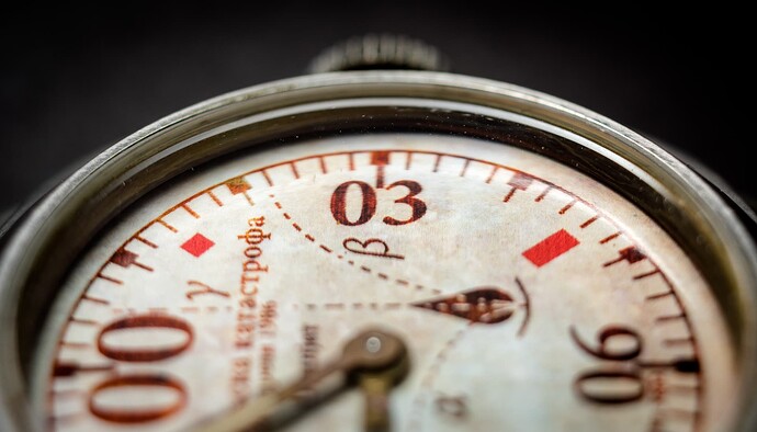

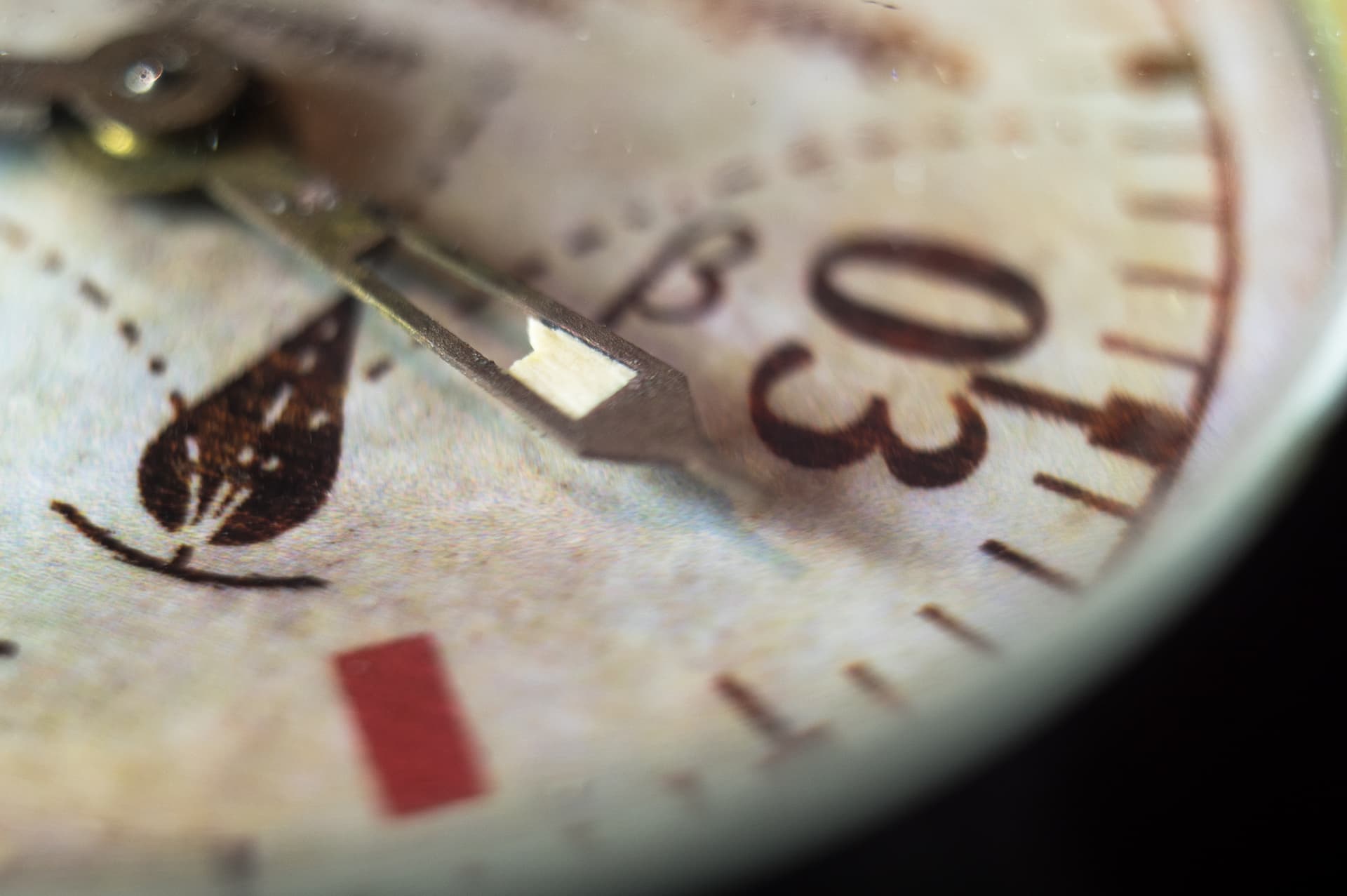

Las dos pequeñas marcas rojas, una cuadrada y la otra rectangular se relacionan con el instante exacto en el que se tiene constancia que el reactor explotó. Fue a la 1:23 de la madrugada, y esas marcas indican la posición de las agujas en ese instante.
