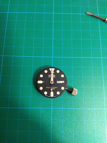

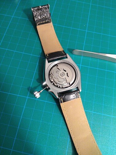

Adaptarle una máquina NH36, una máquina más precisa, y que tiene remonte manual y parada de segundero.
Necesitarías, eso si, una corona nueva.
https://es.aliexpress.com/item/1005004557164398.html

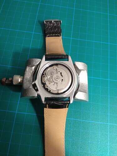

Tengo una llave jaxa en casa y ni me he atrevido a abrirlo para hacer unas fotos y ver qué se ha roto jajajaja.

Anímate, como ves, cambiar a una NH36 es bastante sencillo y barato. Aparte que mejoras el reloj, con parada de segundero y remonte manual.
Si no te haces con ello, siempre puedes llevarle el calibre al relojero y que te lo cambie él.

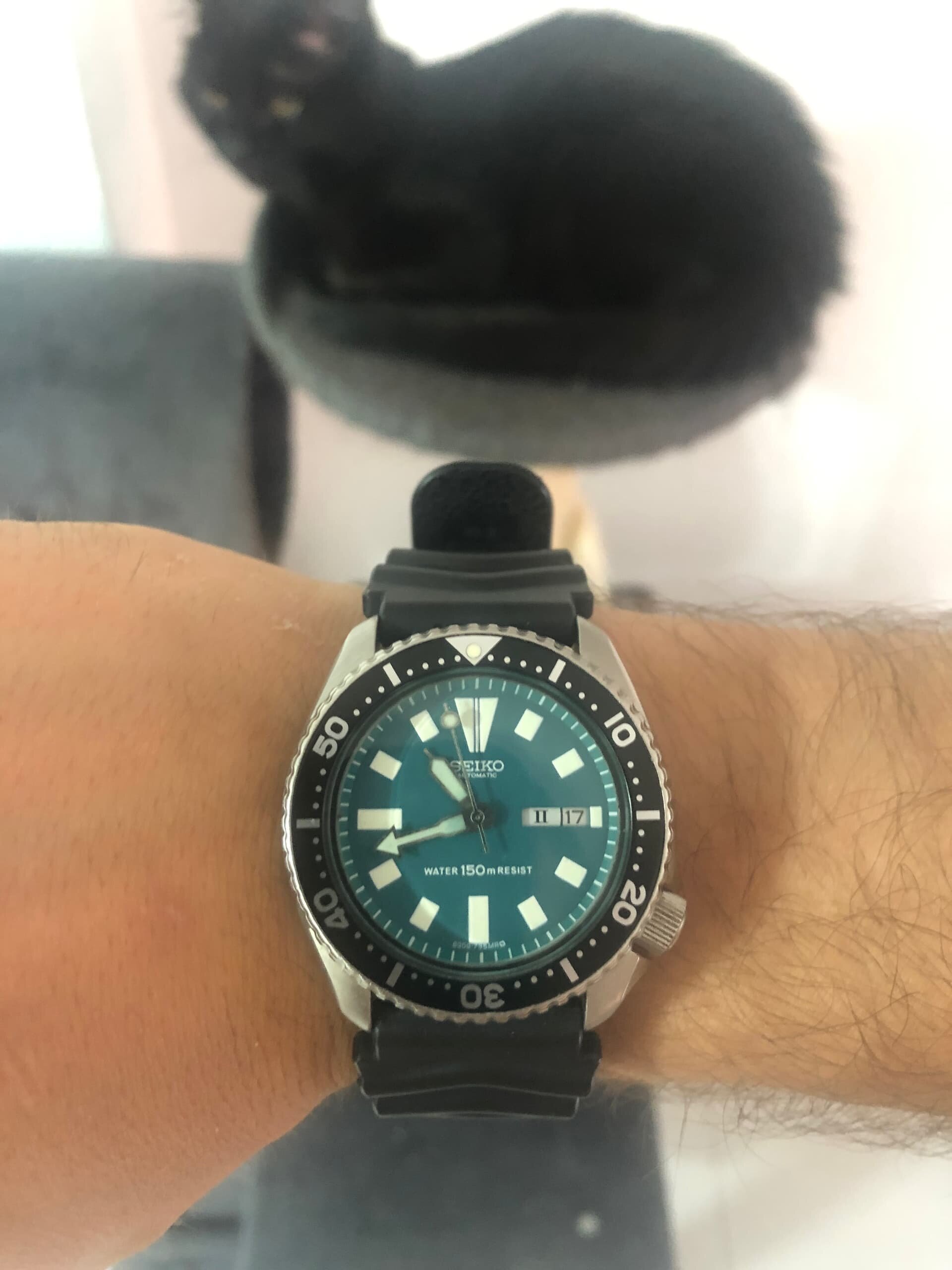

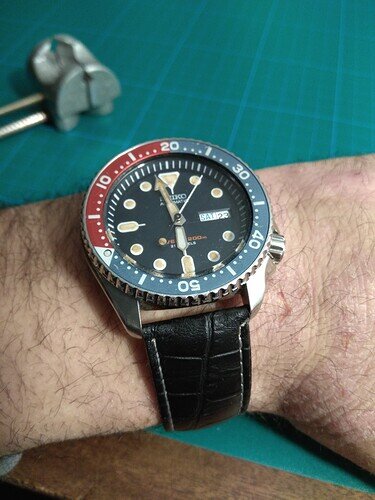

Alguien sabe si este brico valdría para un 6309-729A?
Una pregunta aparte… ¿el perro está bien? Porque para parar ese Seiko…
El relojico seguro que tiene arreglo.
EH?
Lo pregunto más claramente pues, @super_8 ha colgado un post explicando cómo ponerle un NH35 al 007, alguien sabe si se le podría colocar al reloj de la foto? Es decir, al 6309-729? Últimamente no me lo pongo mucho porque atrasa, y en mi día a día no me puedo permitir desconfiar del reloj. Puestos a arreglarlo me gustaría ponerle algo más moderno y ajustado.
Vale, ahora si, y es que la cosa esa negra que está encima del reloj me estaba despistando.
