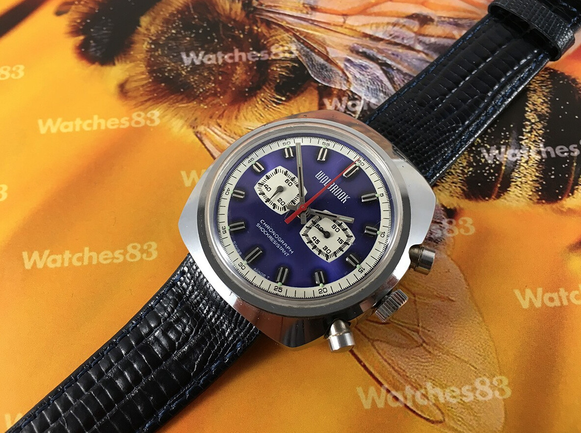

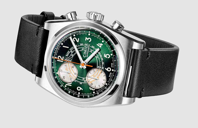

Sospecho que básicamente será una versión con calibre automático del modelo que ya tienen con mecaquartz. Quizás ahora cuente con un trasera vista, para presumir de calibre, y el bisel será distinto, uno de esos con marcas de minutos/horas. Algo así,
sin ser exactamente así; algo parecido ya se encuentra en Nivada.
En el catálogo de la antigua Wolbrook hay diseños interesantes aunque quedan descartados por la caja que muestran (lo cierto es que son muy poco originales en ese sentido, la Wolbrook moderna usa el mismo tipo de caja para todo).

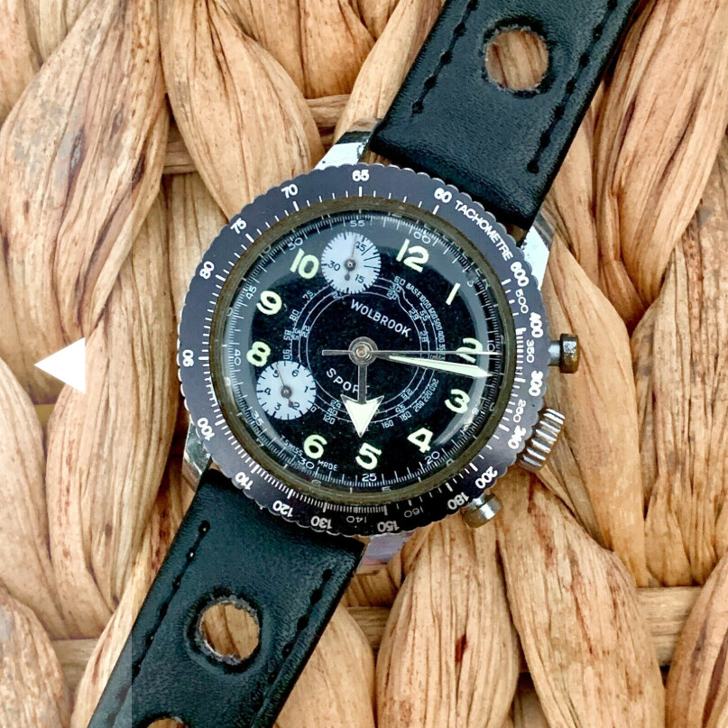

Otra posibilidad sería que se tratase de un homenaje a su antiguo Wolbrook Sport,

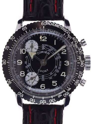

pero tampoco creo que sea el caso. Aquel modelo montaba un calibre Lapanouse (de una joya) y era, en esencia, un Cimier Sport renombrado.

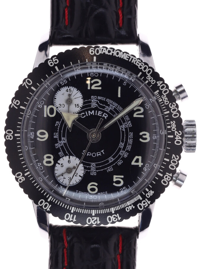

Cimier era la marca del propio fabricante de calibres Lapanouse, responsable de este tipo de “cronógrafos” económicos.

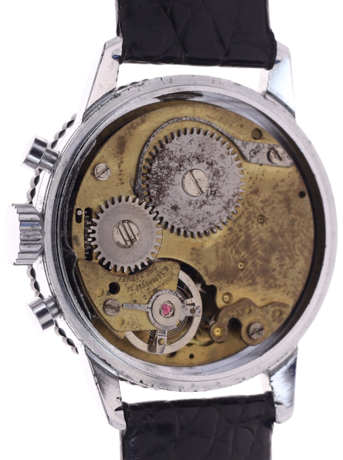

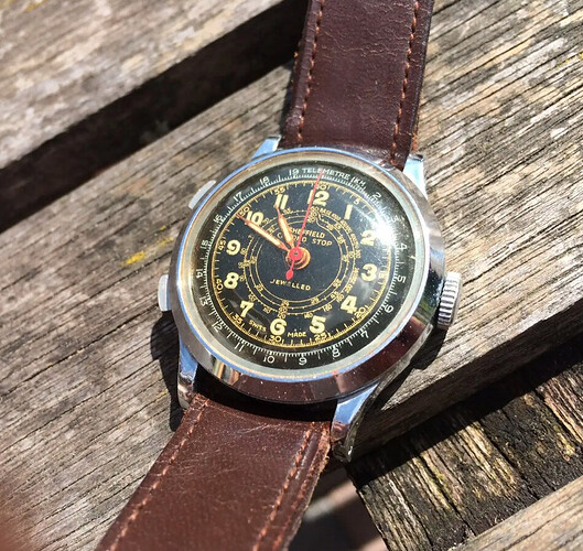

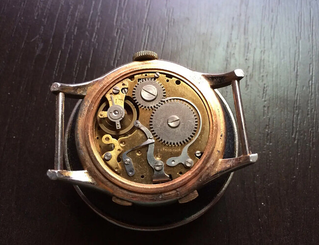

El segundero central se pone en marcha con el pulsador inferior y se detiene con el superior; no dispone de función de reseteo. El registro situado a las 11 mide intervalos de 45 minutos, mientras que el de las 7 alcanza hasta 6 horas, ambos sincronizados con las agujas horarias. La única forma de resetearlos es ajustando manualmente el reloj hasta marcar las doce de la noche. No resulta especialmente práctico como cronógrafo, pero en su época fueron bastante populares gracias a su diseño y asequibilidad.

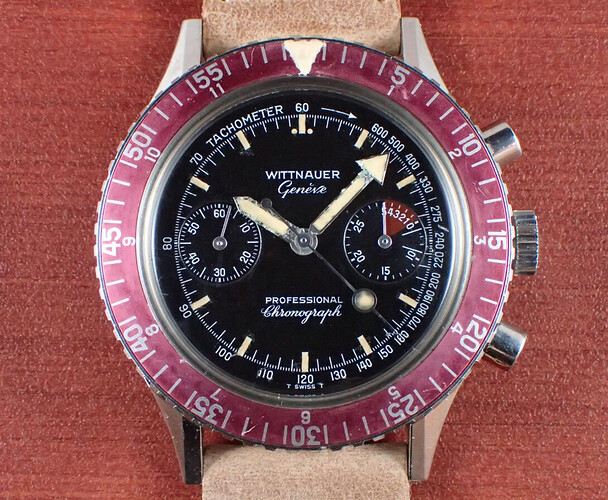

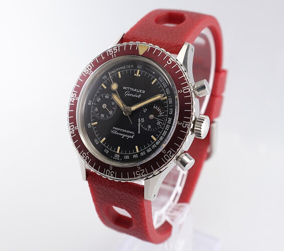

El bisel taquimétrico es bidireccional, algo que puede resultar curioso —un bisel taquimétrico que no es fijo—, aunque era un tipo de solución que ya se encontraba en modelos de Heuer, posteriormente en el Duward Rally o, más recientemente, en el Competidor de la casa. Si alguien siente curiosidad por el motivo y su funcionamiento, puede echar un vistazo aquí:

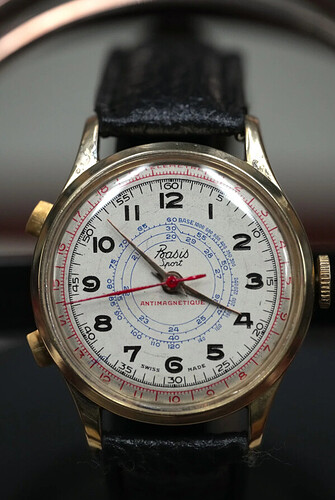

Otro en la misma línea de “cronógrafos” asequibles start/stop, y que también fue muy popular en su tiempo, el Basis Sport (creo recordar que esos los fabricaba Ad. Thommen y montaban calibre Baumgartner).
El mismo diseño también se puede encontrar usado por otras marcas y montando calibre Lapanouse.
Por cierto, Cimier fue resucitada en 2003 y en su momento lanzó un modelo homenaje al Sport aunque ahora montando un calibre con base 7750 y por lo tanto no tan “asequible”.
Pero volviendo a Wolbrook, como digo, creo que irán a lo seguro y se limitaran poco menos que a “mecanizar” su popular modelo mecaquartz. Si funciona la propuesta, quizás veamos después ese mismo calibre en modelos de H.G.P. y Elgé.
