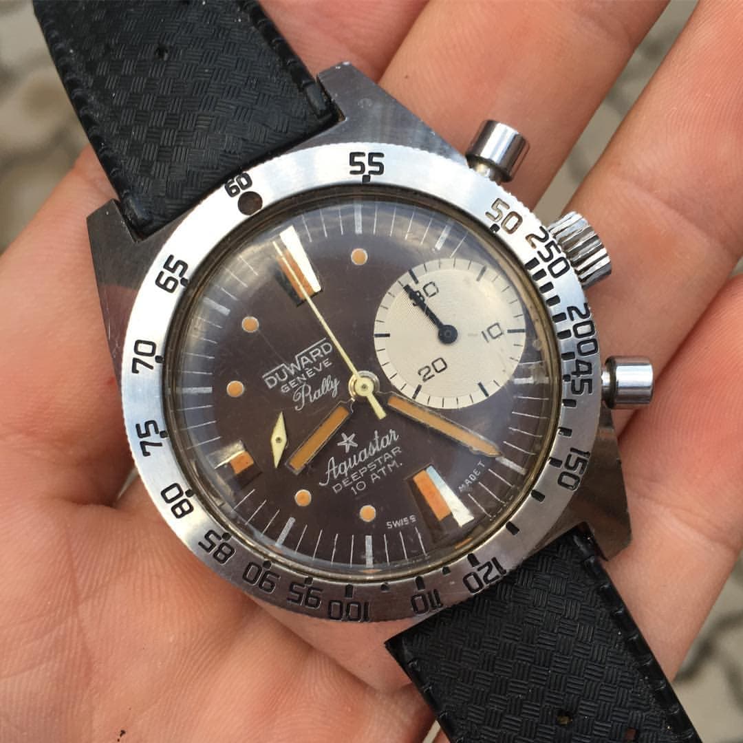

Como ya han indicado varios compañeros, el Competidor y su particular bisel es un homenaje al Duward Rally y de ahí que, enfocado al mundo del motor, contara con un bisel taquímetro y no con uno de minutos, horas, o tiempos de descompresión.

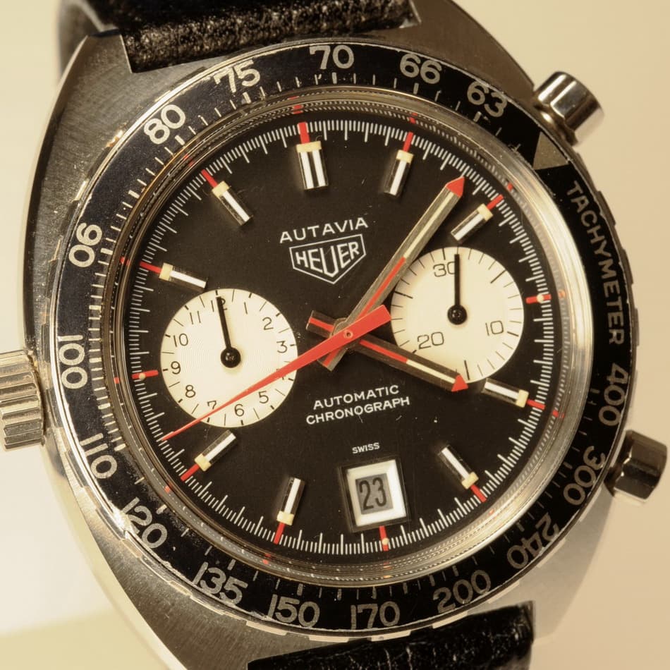

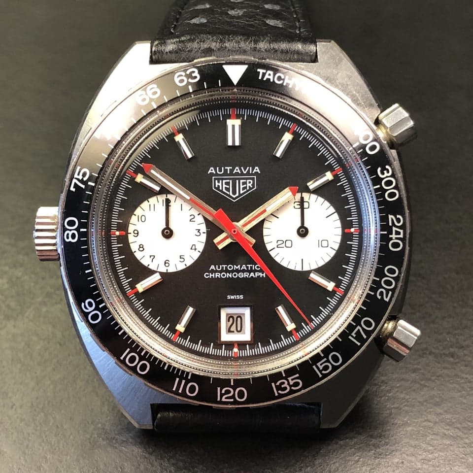

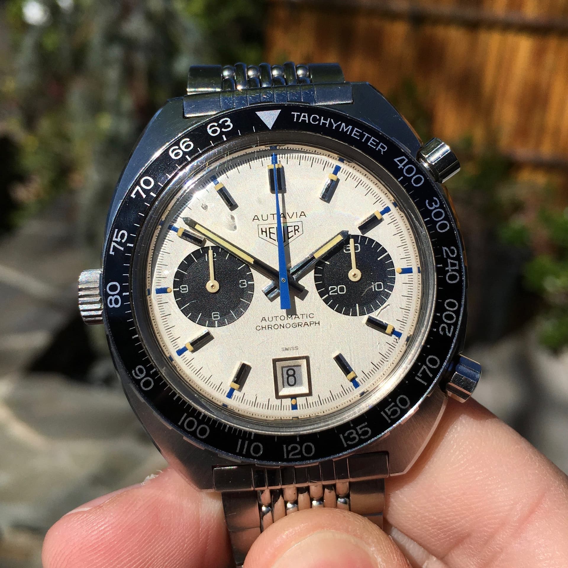

Creo que fue Heuer quien primero apostó (o quizás sea el más famoso) por los biseles giratorios con función de taquímetro, concretamente en sus Autavia “Siffert” y “Viceroy”. Una “herramienta” muy ligada al mundo del motor en una época que, no nos olvidemos, era totalmente mecánica y analógica.

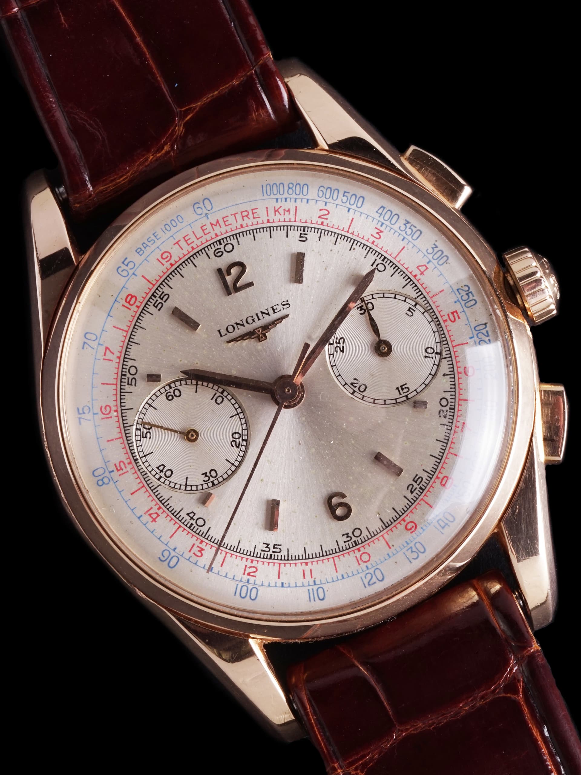

Todos sabemos cómo utilizar una escala de taquímetro fija, nos permite determinar la velocidad de un objeto que recorre una distancia fija.

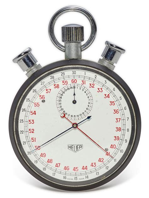

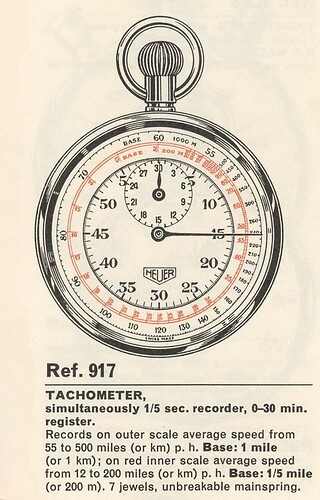

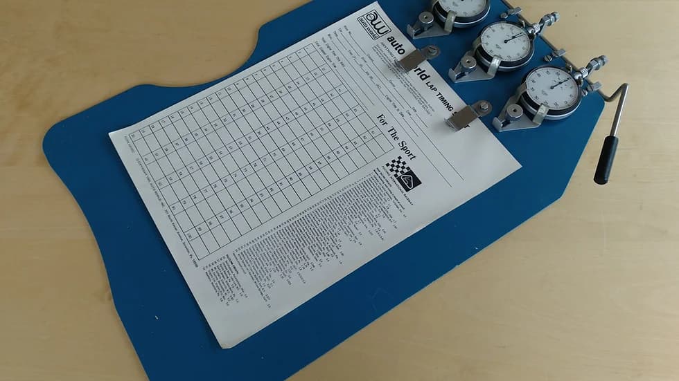

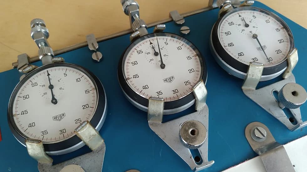

Pero, ¿qué pasaba si lo que teníamos que calcular era la velocidad media por kilómetro (o milla) en kilómetros consecutivos y secuenciales? En aquella época el mismo Heuer ofrecía una solución profesional, el cuadro de cronometraje multisecuencial
Cada cronógrafo tiene una corona de tres funciones, que arranca, para y pone a cero el temporizador con pulsaciones consecutivas. Utilizando los tres cronos montados en este tablero de cronometraje, cuando se para un cronógrafo, se pone en marcha el segundo y el tercero se pone a cero. Por lo tanto, a medida que avanza de un kilómetro al siguiente y al siguiente, siempre tendrá un crono detenido en su tiempo transcurrido para el kilómetro anterior, un crono mostrando su tiempo de carrera para el kilómetro actual, y un crono a cero, listo para comenzar a cronometrar el siguiente kilómetro. Cada pulsación de la palanca situada en la parte superior de las coronas acciona el inicio/parada/reinicio de los tres cronógrafos. Si además montamos Heuer referencia 917, que incluye escala de taquímetro, tendríamos la herramienta completa.

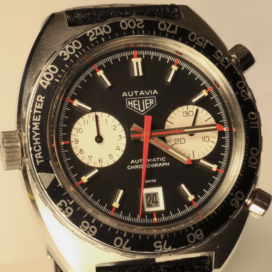

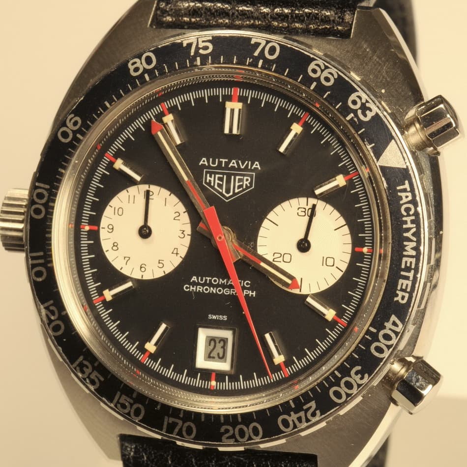

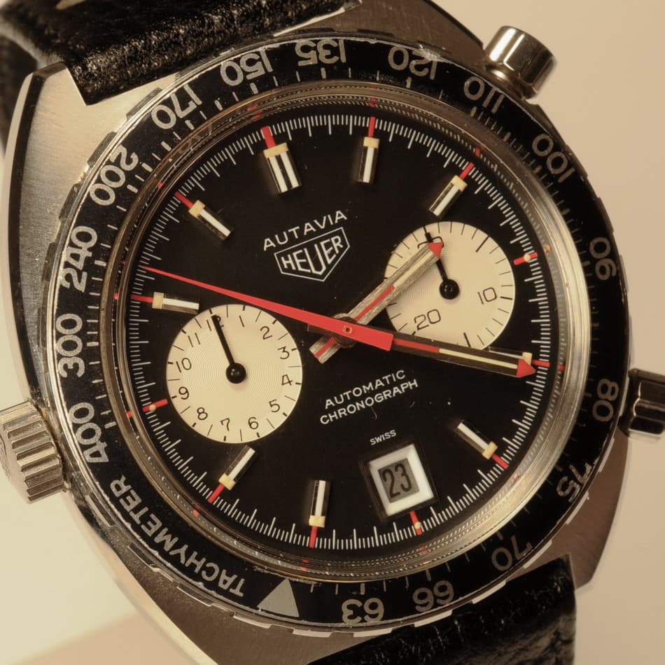

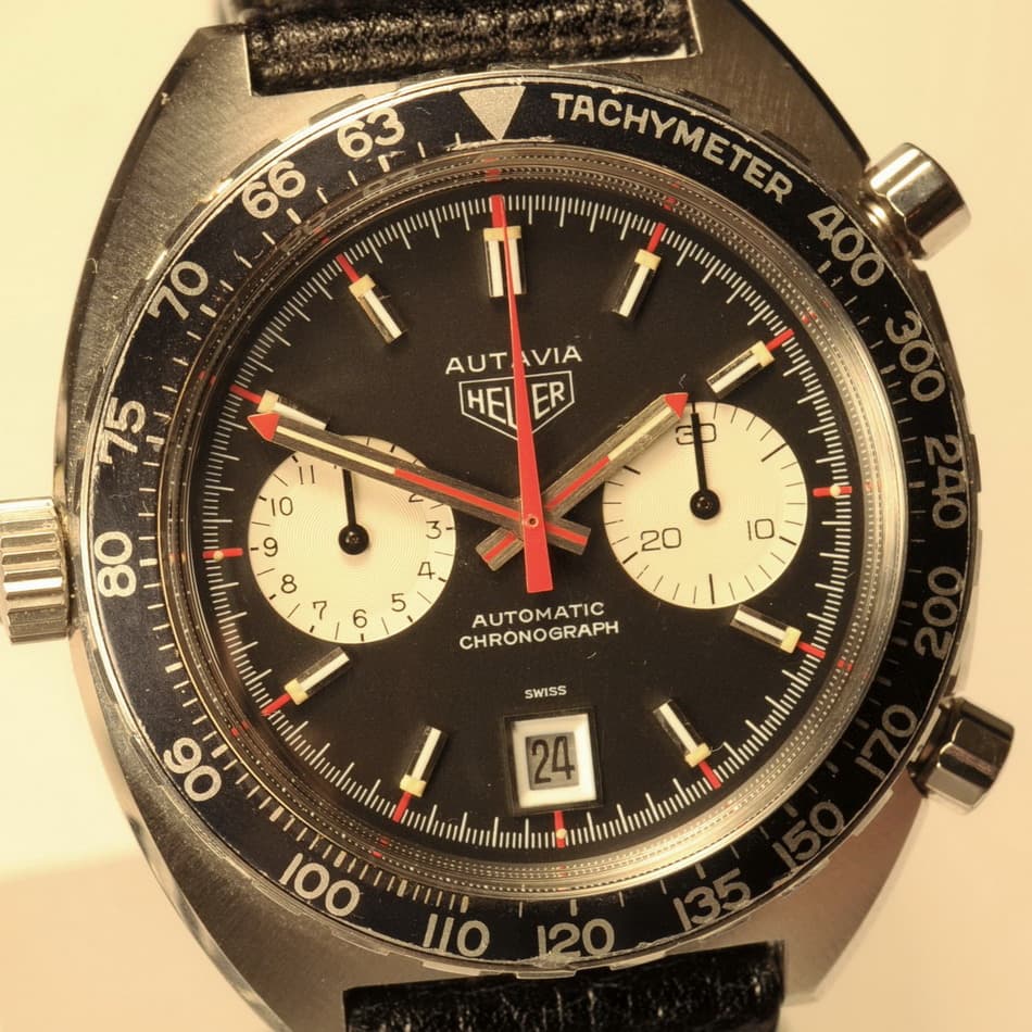

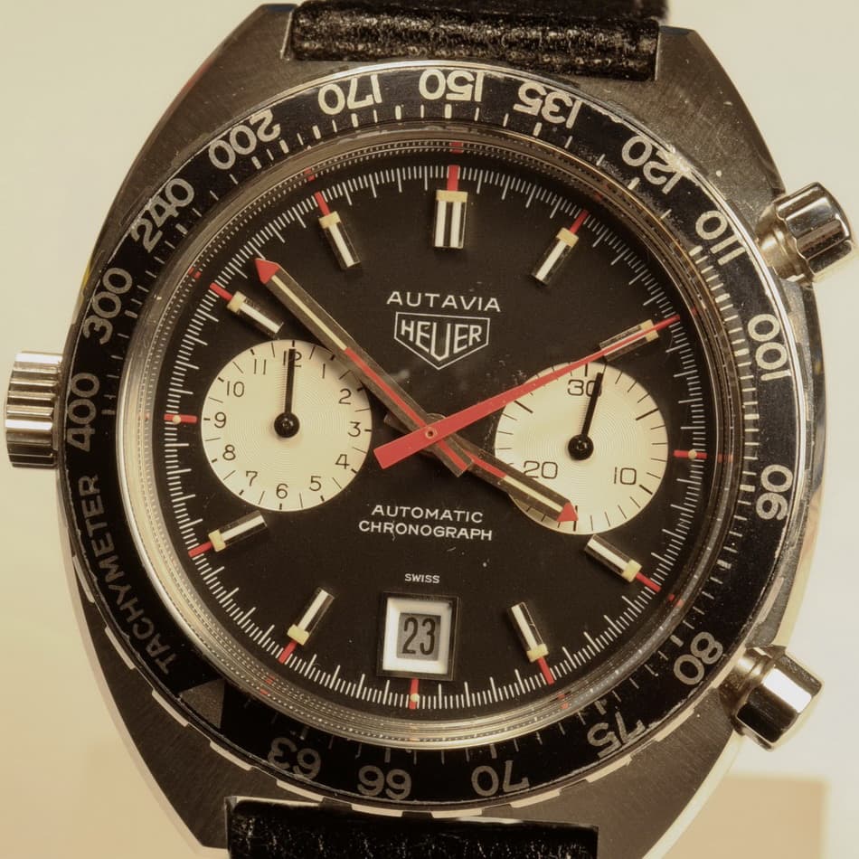

¿Que proponía entonces Heuer con su taquímetro de bisel giratorio? Imaginemos que iniciamos nuestra carrera automovilística y nuestro torpe copiloto, que olvidó su cuadro de cronometraje secuencial en casa, activa su cronógrafo de muñeca (en las fotografías usadas a modo de ilustración obviaremos las agujas horarias)
Al completar nuestro primer kilómetro realiza una lectura (sin detener el crono) y observa que el segundero del cronógrafo marca 36 segundos, por lo que el taquímetro indica que hemos recorrido este primer kilómetro a una velocidad media de 100 km/h.

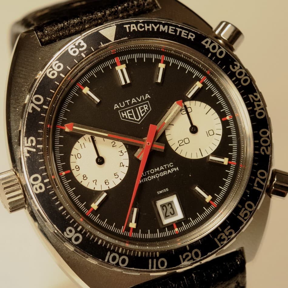

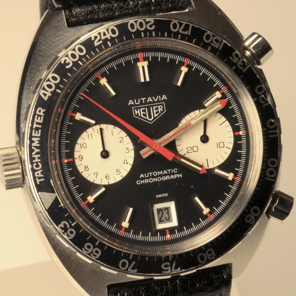

Completado este primer kilómetro, nuestro copiloto gira el bisel de modo que el triángulo se encuentre en el punto en el que terminó el primer kilómetro / comienza el segundo kilómetro (es decir, la marca de 36 segundos). El bisel taquimétrico está ahora posicionado para mostrar nuestra velocidad para el segundo kilómetro.
Digamos que pasamos por la marca de 2 kilómetros 34 segundos más tarde, cuando el segundero del cronógrafo está en la posición 10 del dial. Con el triángulo colocado en la marca de 36 segundos (que es donde se colocó después de pasar la marca de 1 kilómetro), la escala del taquímetro muestra que nuestra velocidad media para el segundo kilómetro fue exactamente de 105 km/h.
Tan pronto como pasamos por la marca de 2 kilómetros, nuestro copiloto gira de nuevo el bisel para situar el triángulo en la posición de 10 segundos, ya tiene preparada la escala del taquímetro para hacer el cálculo de velocidad media para el tercer kilómetro. (Recordar que seguimos sin parar el crono)
Cuando pasamos por la marca de 3 kilómetros, 32 segundos después, el segundero del cronógrafo está ahora en la posición de 42 segundos y la escala del taquímetro muestra al copiloto que nuestra velocidad media durante el tercer kilómetro fue de aproximadamente 112 km/h. Bien, llevamos buen ritmo de carrera. :racing_car:
Nuevamente gira el bisel y lo deja preparado para la lectura del cuarto kilómetro.
Pero tan pronto pasamos por la marca de 3 kilómetros, nos metemos por un camino pedregoso que nos obliga a reducir velocidad por lo que recorremos el cuarto kilómetro en 50 segundos. Al pasar por el punto kilométrico, el segundero del cronógrafo está en la posición de 32 segundos, lo que indica que hemos recorrido este último kilómetro a una velocidad media de 72 km/h.
Como ya indicamos, el cronógrafo funciona de forma continua durante todo el proceso: nuestro copiloto localiza los puntos kilométricos, comprueba hacia dónde apunta el segundero del cronógrafo en la escala taquimétrica y, a continuación, gira el bisel taquímetro hasta su posición correcta para el siguiente kilómetro, pero el crono nunca deja de correr. Si detiene el cronógrafo al final del proceso (por ejemplo, al pasar el marcador de 4 kilómetros), el cronógrafo le indicará el tiempo transcurrido durante todo el recorrido… en este caso, 2 minutos y 32 segundos.
