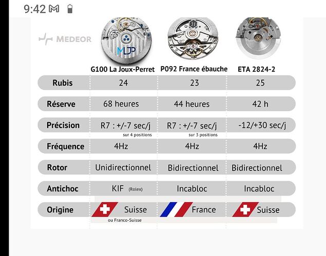

Ya lo he puesto alguna vez la tabla comparativa entre este movimiento y otros.
Lo tengo en el Medeor y a destacar la reserva de marcha. En esta micromarca lo está vendiendo ahora a 1150. En su lanzamiento las primeras unidades se quedaban por debajo de 700 por lo que entra dentro de lo normal al llevar este calibre que por cierto esta marca también lo monta un relojero francés y se supone que lo ajusta. El mío va a +5/7 segundos dentro de parámetro. El rotor sin ser una carraca tipo Miyota 8000 se nota que es unidireccional y la carga es muy rápida. Yo no veo que el calibre por si sólo justifique su compra. No es un ETA COSC y creo que cualquier Powermatic 80 da más reserva de marcha y exactitud.
Pero ahí estás comparando el g100 top que viene decorado con el eta estándar :smiling_face_with_tear:. Compáralo con el eta top que es el equivalente.
A parte de la tabla comparativa de la marca Medeor que no he elaborado yo en mi comentario te lo comparo con un
Powermatic 80 sucesor directo del ETA 2824 y si me dieran a elegir me quedaba con el Powermatic por ajuste y reserva de marcha. Tengo los dos calibres y los puedo comparar aunque no generalizar. De toda maneras es un calibre cumplidor y alternativa “exótica” a los Sellita y Miyota que abundan en las micromarcas.

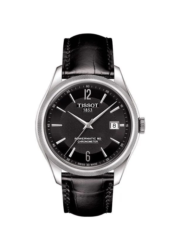

Reloj Tissot Ballade Powermatic 80 - Reloj Tissot Ballade Powermatic 80 -
Muy bonito por cierto.
Pensaba que no ya se algo nuevo. Es bonito si
Yo tengo uno… :smirk:
…en plata, y con espirales en silicio, que no tienen los 2824.
De los pocos que quedan porque creo que en las gamas medias ya no usan silicio si no lo están sustituyendo por el nivachron
Los COSC (y los silicio en éste caso) son anécdotas en el catálogo de Tissot. Si te interesa uno, éste reloj son duros a dos pesetas. Vete a comprar un reloj con espirales en silicio en otra marca, que vas a poner cuatro cifras, y la primera no será un uno, y quizá tampoco un dos.
