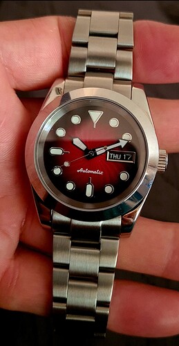

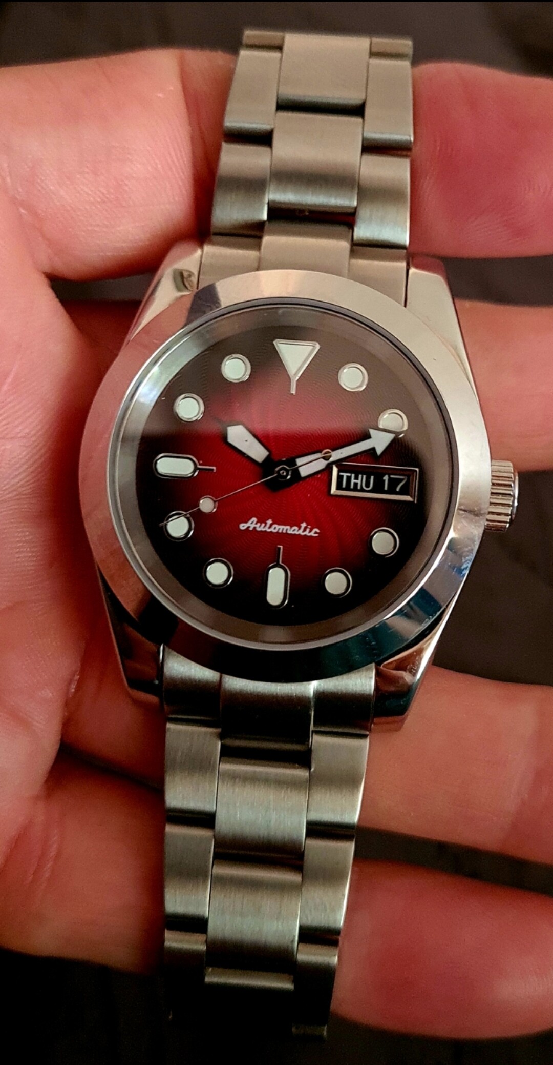

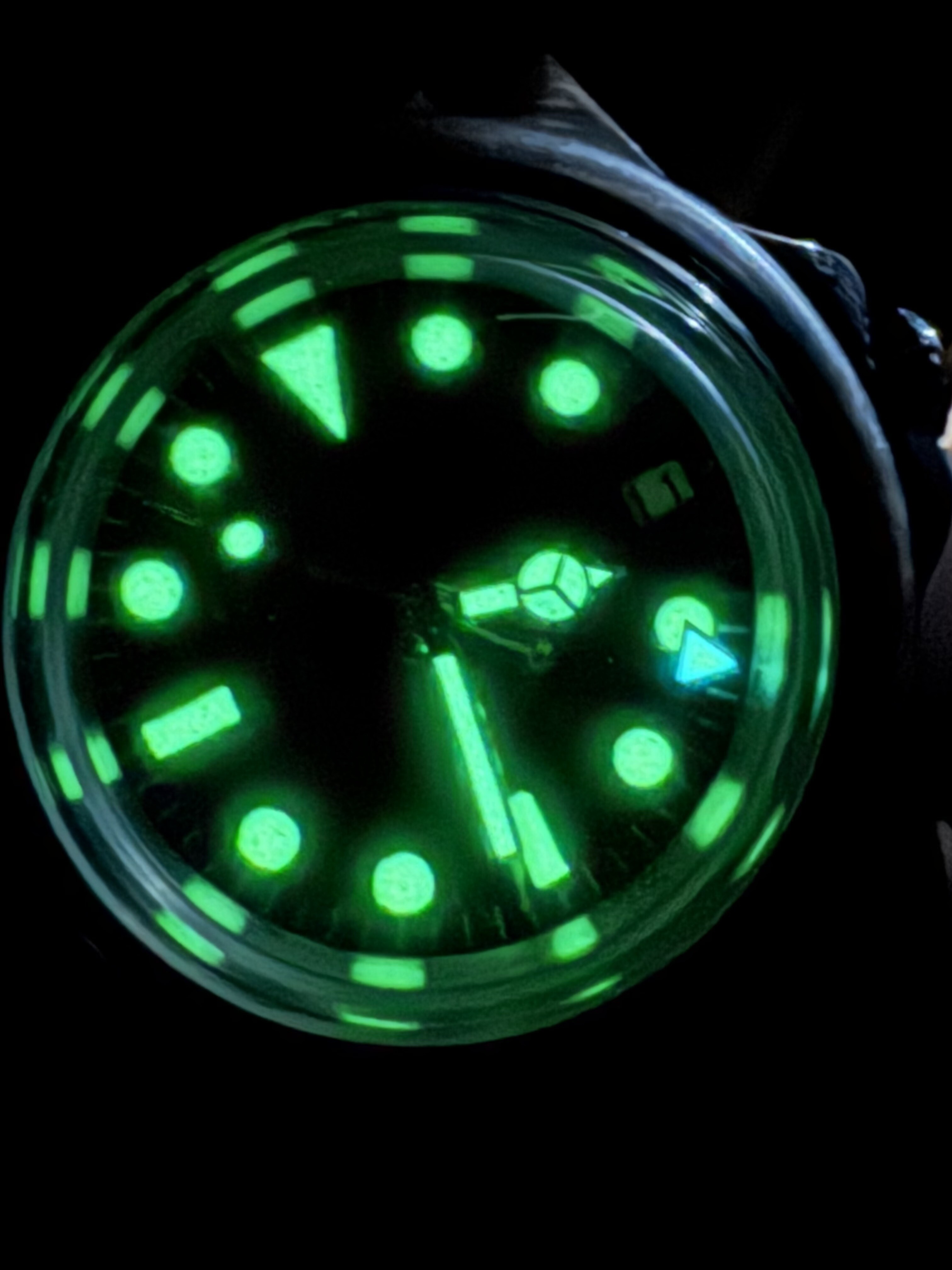

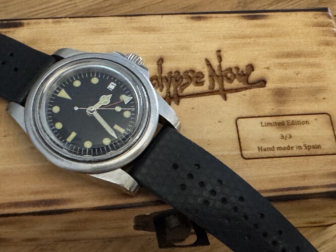

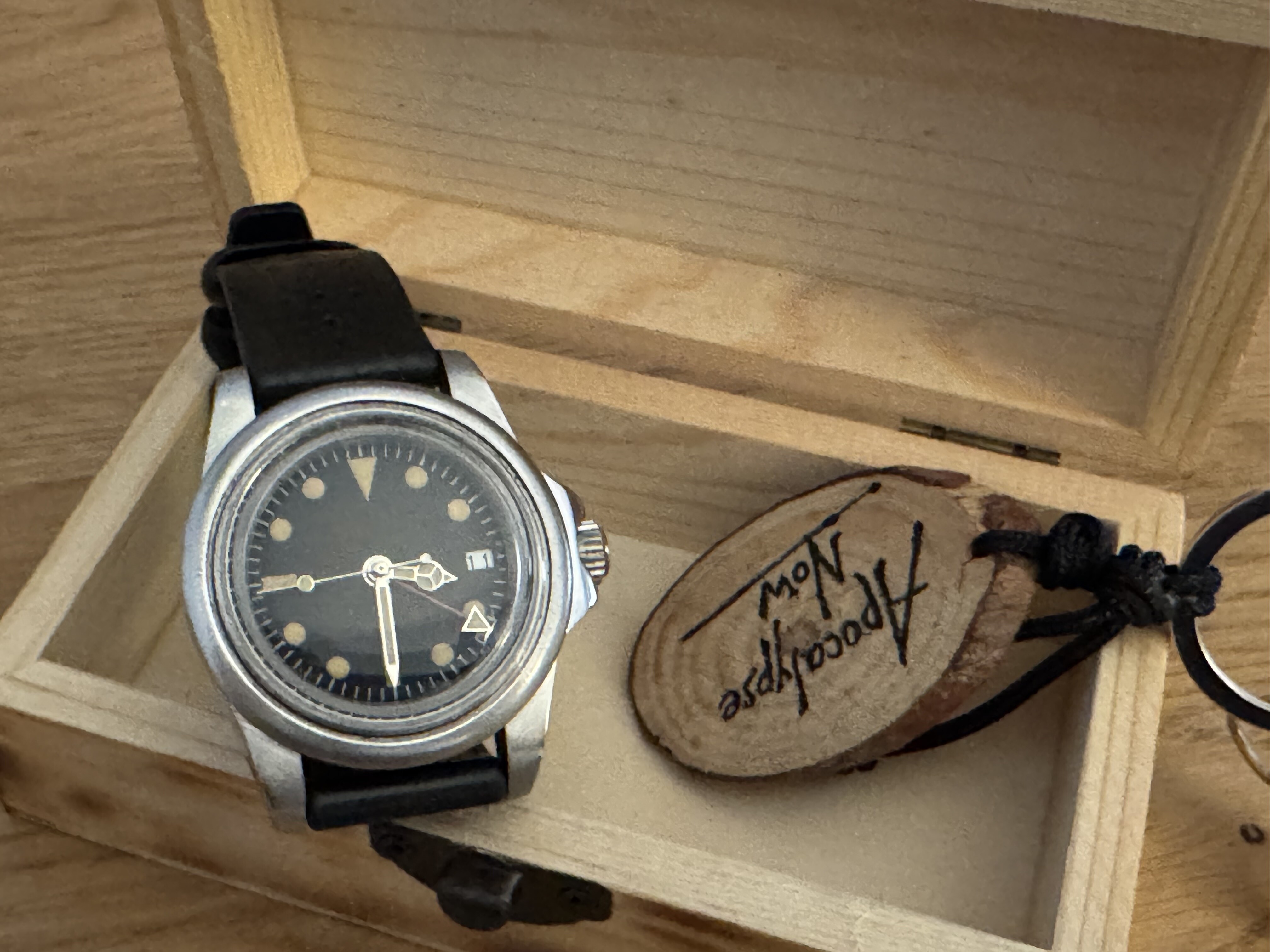

Hoy un mod con dos amigos mas. Una serie 3/3
Y la trasera…… supongo que os la imagináis. No la voy a colgar aquí no sea que me baneen.

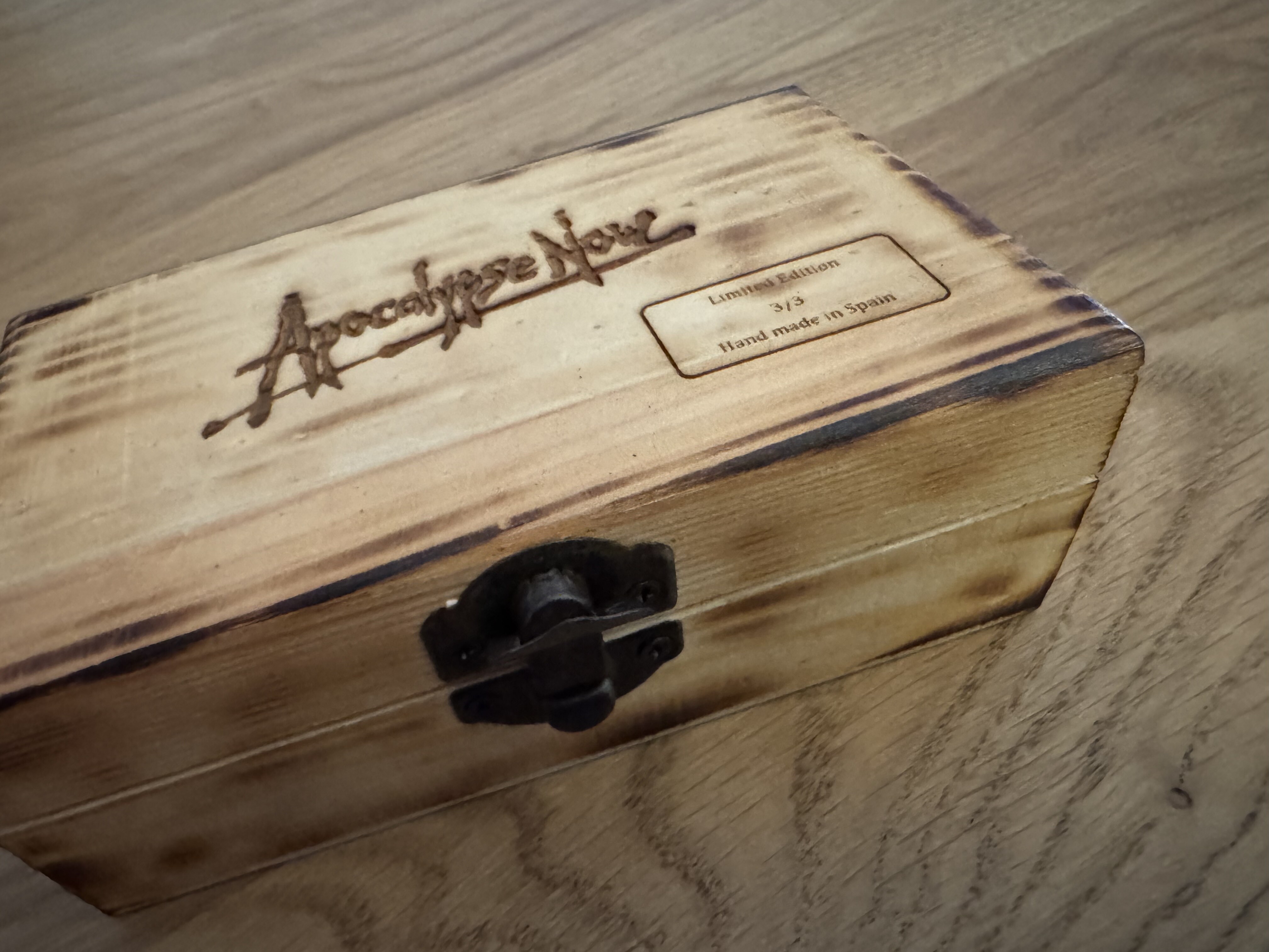

Caja, llavero y reloj. Todo personalizado. Espero que os guste

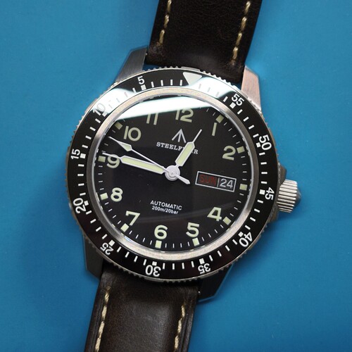

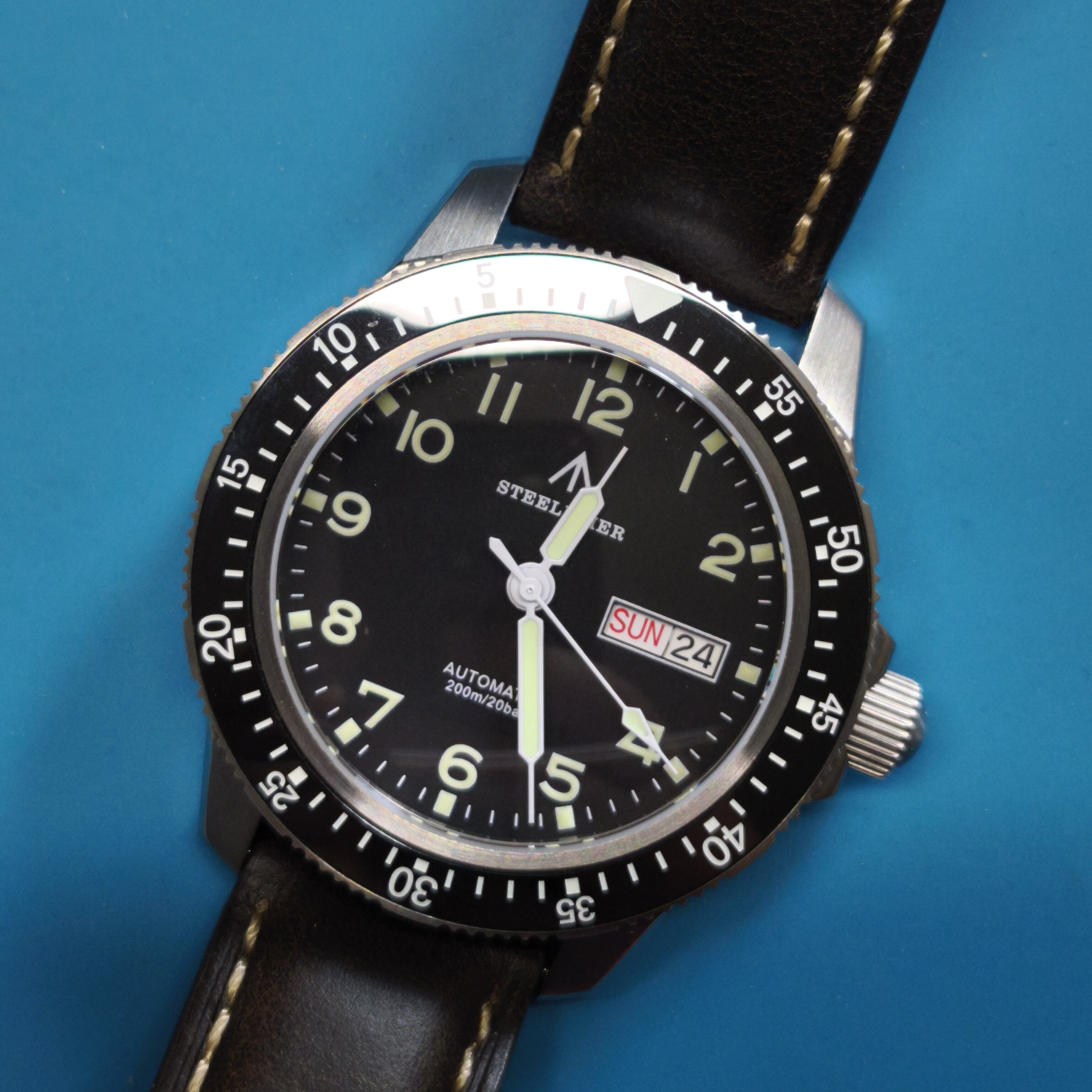

Una pregunta de novato, cuando tienes un dial con estas caracteristicas:
Dial size
34.00 * 33.50 * 29.50 * 0.40mm (wire hole * surface diameter * open surface * thickness)
Has de buscar un dial de 33.50 o de 34? No tengo claro si el dial que se vende de 34 es de 34 de tamaño o es para un agujero de 34
Es para un STEELFLIER SF791 , que tenía pensado cambiarle el dial y poner uno negro.
de 34mm, ese medio milímetro es el que debe quedar escondido tras el chapter ring

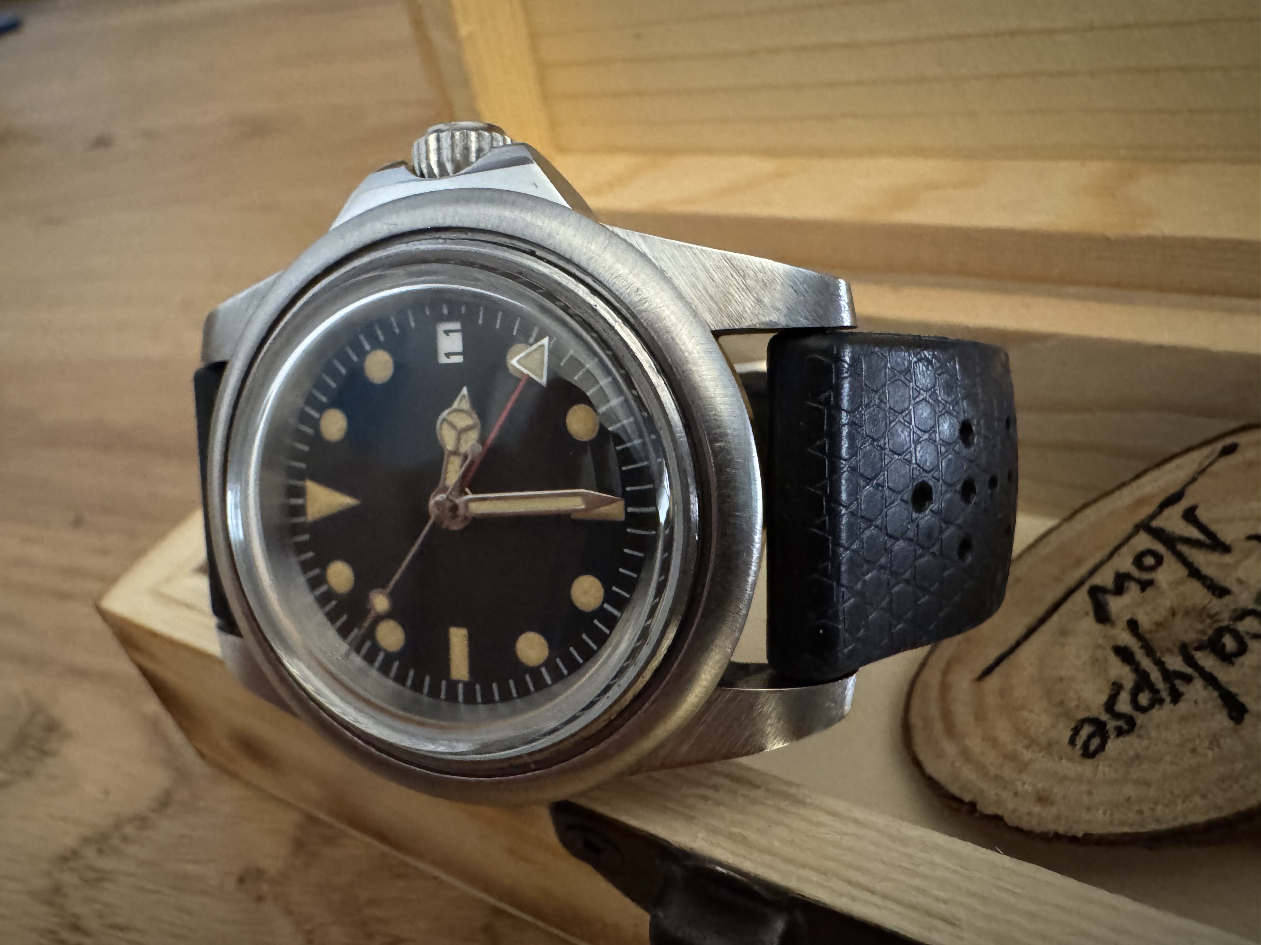

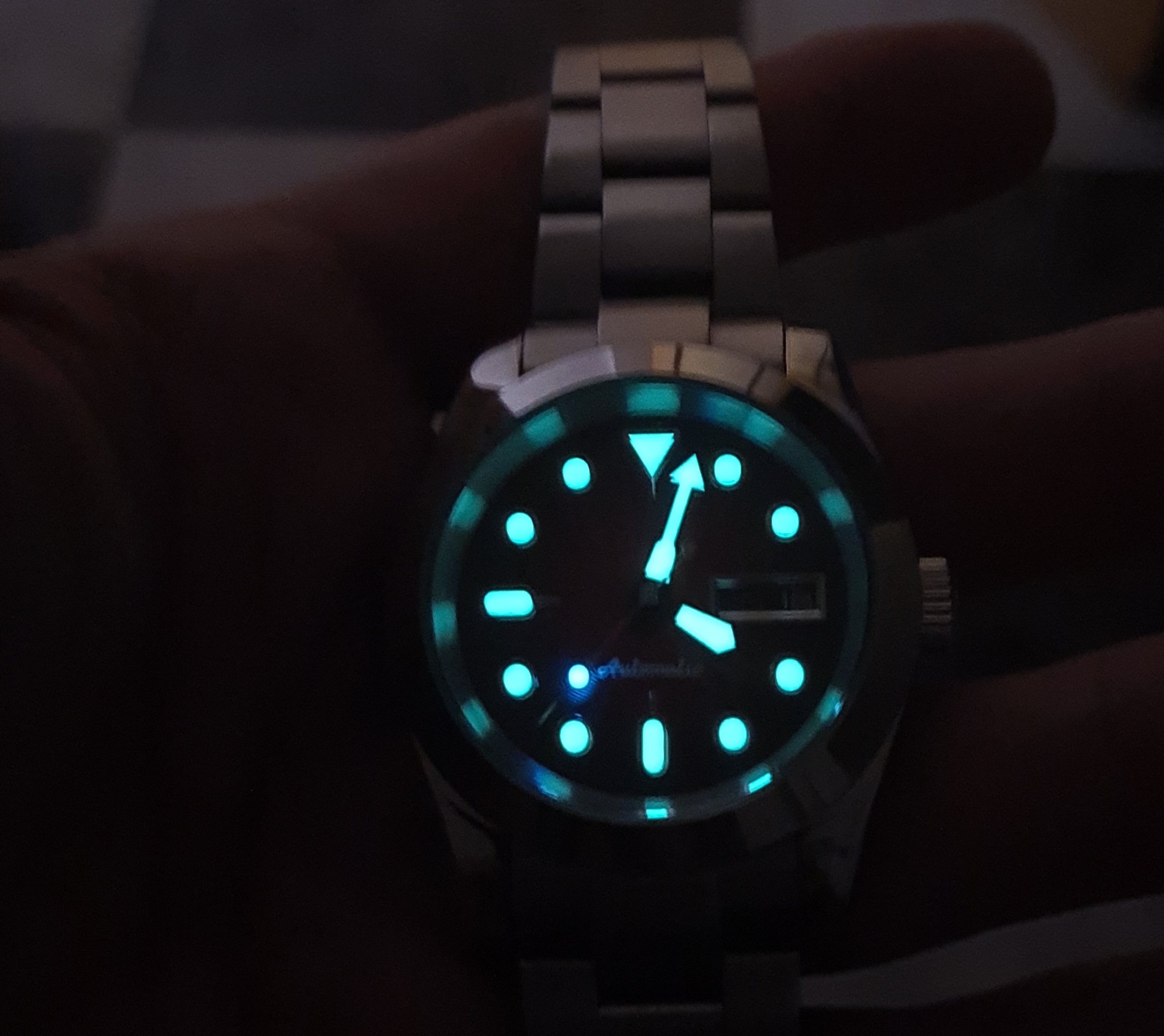

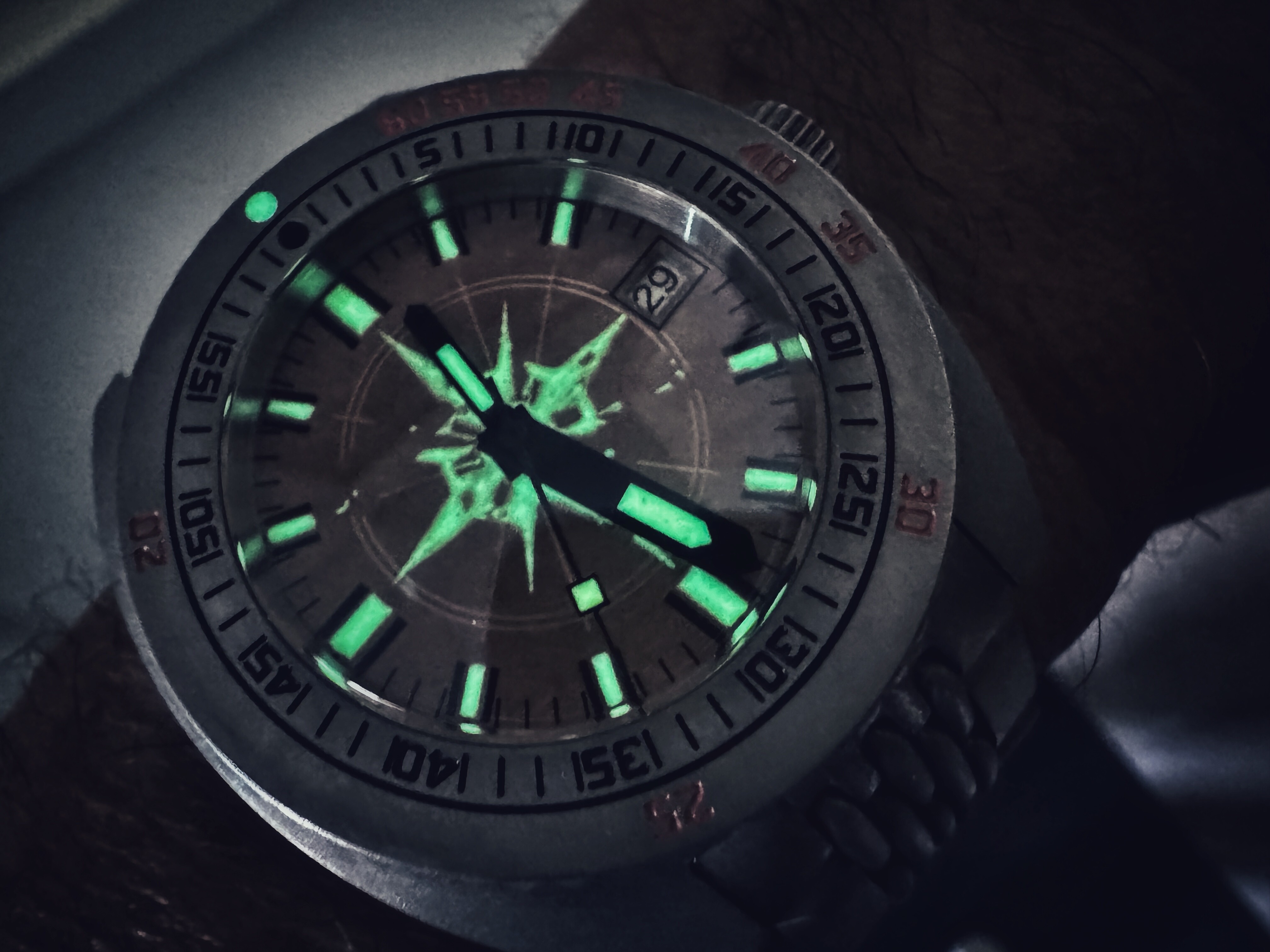

El último que he montado, supongo que irá al walla

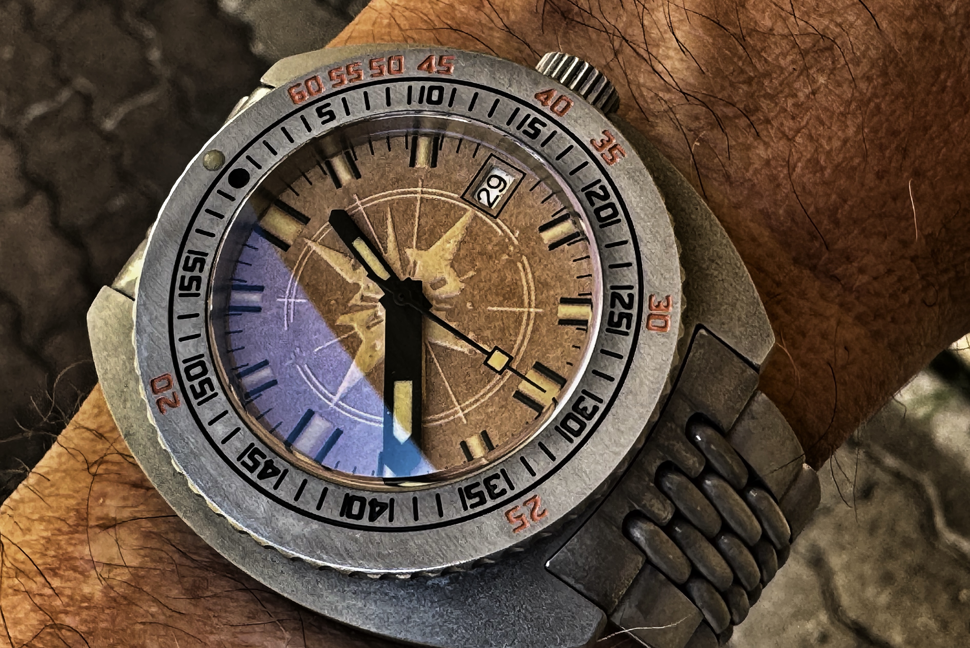

Ojo a los diales que hace el tipo este
