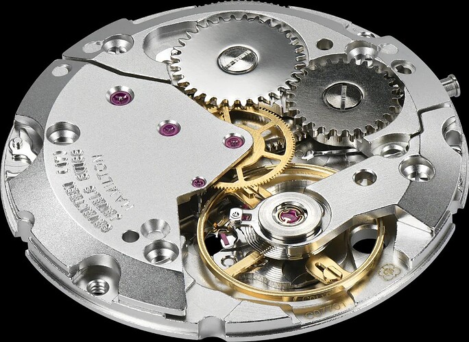

Creo recordar que mi H10 tenía escape plástico.
si las versiones metálicas, también son de 80 horas.No veo que en las piezas plásticas,esté el alargue de la reserva.

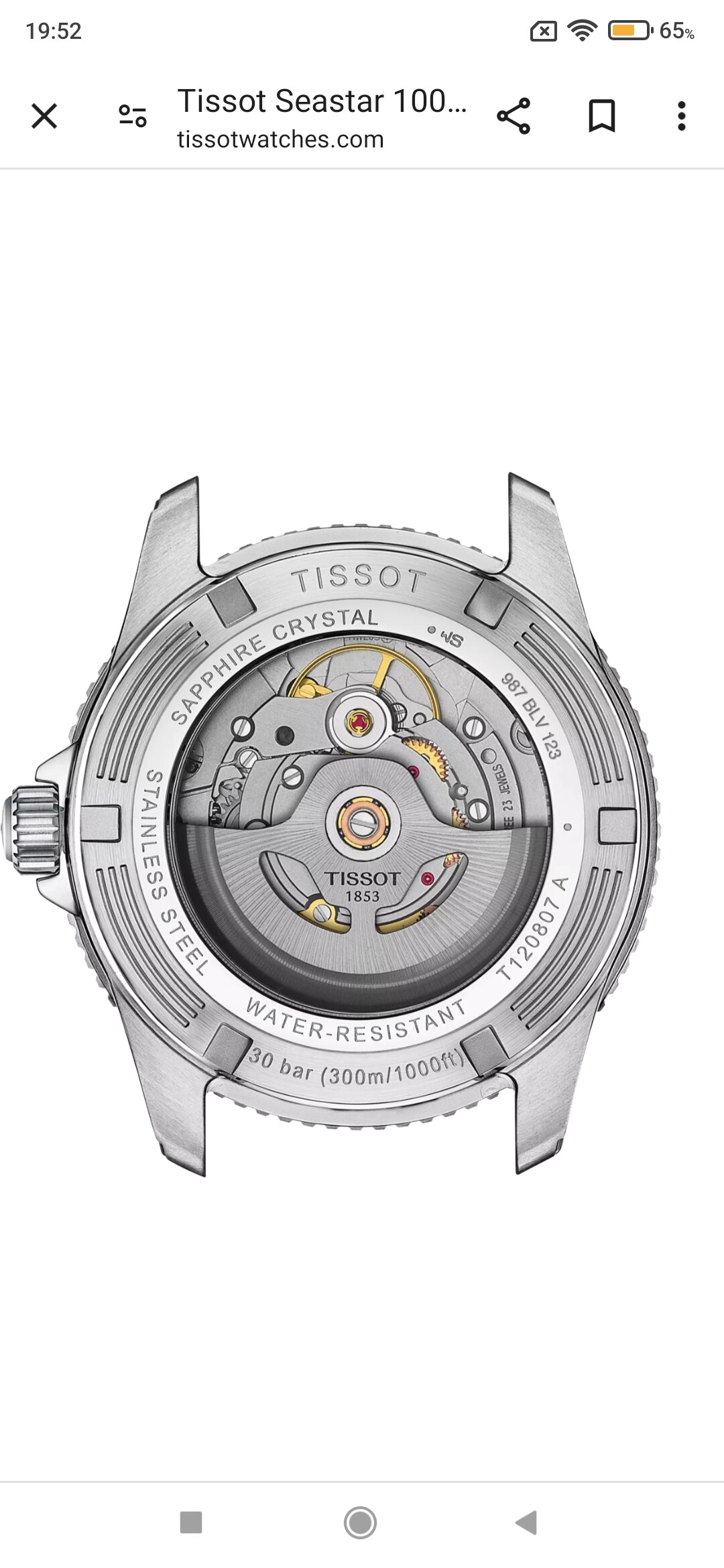

Yo tengo un PW en mi Tissot Seastar 1000 de 40 mm y según la documentación lleva un resorte de equilibrio Nivcharon.
¿Alguien ssbe si eso quiere decir si la espiral es plástica? Porque además, en ningún sitio he encontrado más info del calibre, mi modelo concreto ni rubies ni nada…

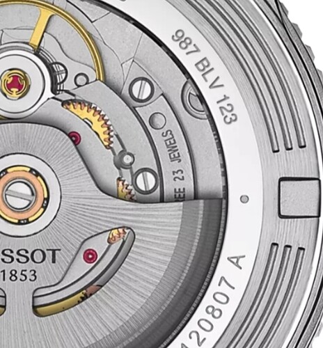

También hay que decir, que algunos modelos que en su momento salieron con el escape sintético (23 Jewels), con el tiempo pasaron a cambiarlos por los calibres de 25 Jewels y escape tradicional.

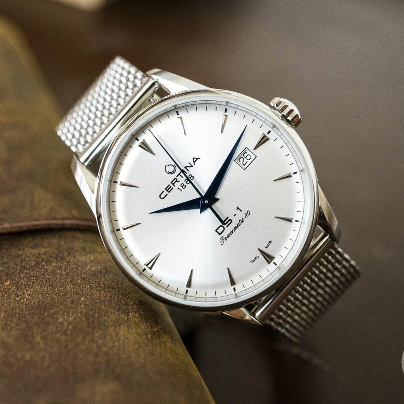

Por ejemplo este Certina DS1:

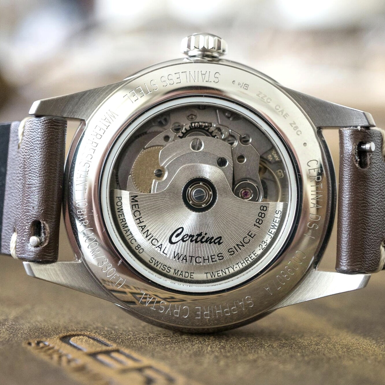

Cuando salió en 2019 (23 Jewels):

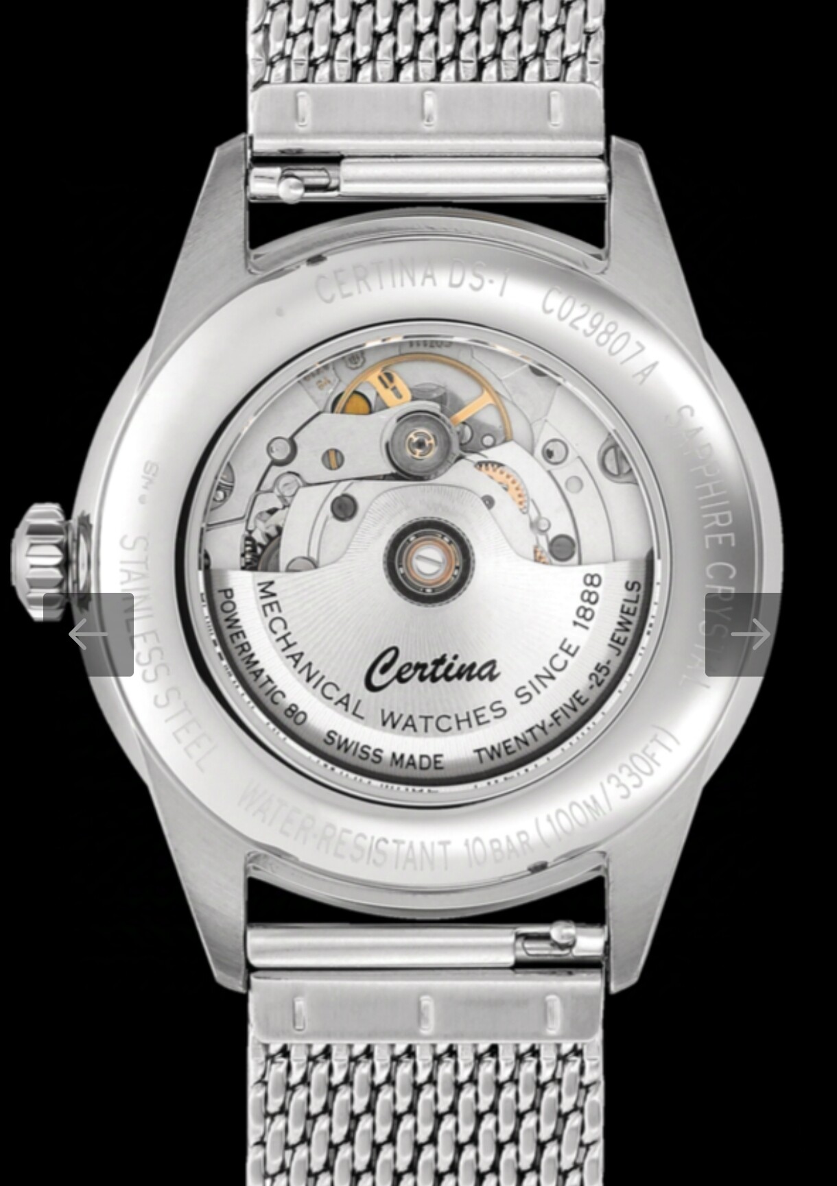

Unos años después, no sé precisar cuándo, pasó a 25 Jewels:
Personalmente no tengo ningún problema con este calibre, y desde luego, si el reloj me gustara mucho, no lo descartaría por el calibre.
La espiral no puede ser plástica.
23 rubíes: sintético.
25 rubíes: metálico.
Y debajo del escape te vendrá el calibre. C07xxx Mira a ver si el número que sigue es “1” ó “6”.
creo que ese modelo es el de 23 joyas
Mi field tiene un H10 y es 25 joyas, es decir todo metal. Y muy contento con la precisión

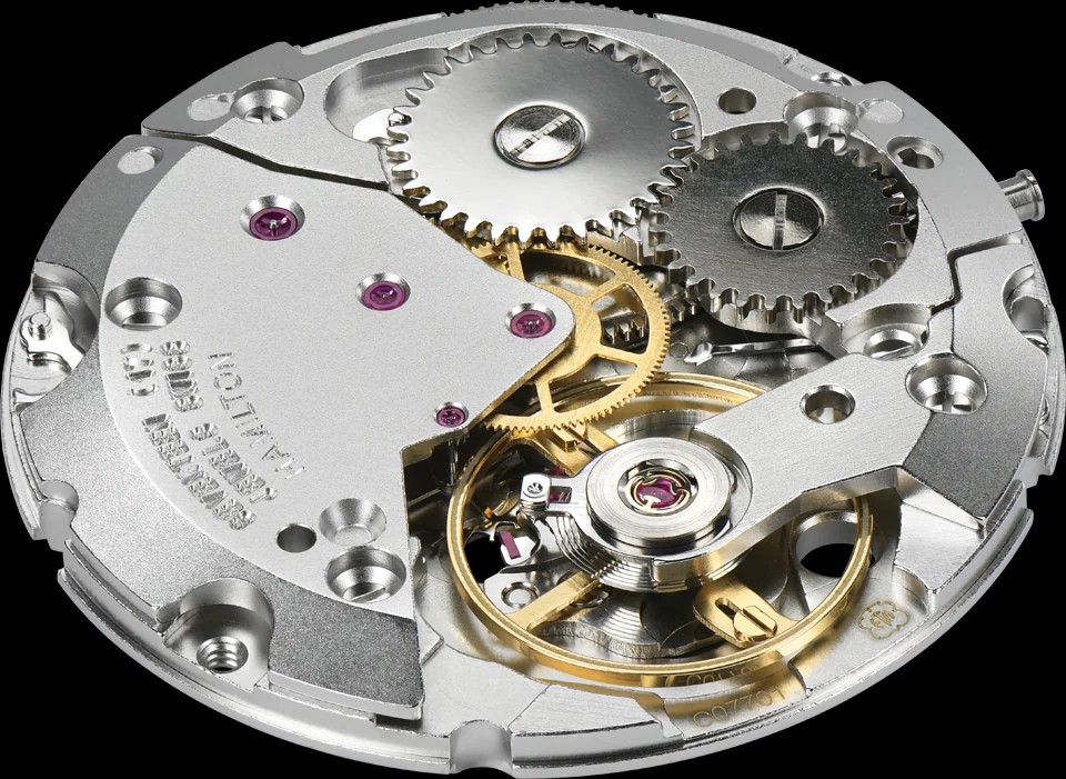

Yo sólo tengo un mechanical h50 y va muy bien, el reloj más preciso que tengo.
Lo que no sé es si lleva alguna parte plástica pero creo que no.
