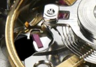

El escape es el metálico. Se ve el rubí en el recorte, aparte de la rueda metálica del escape.

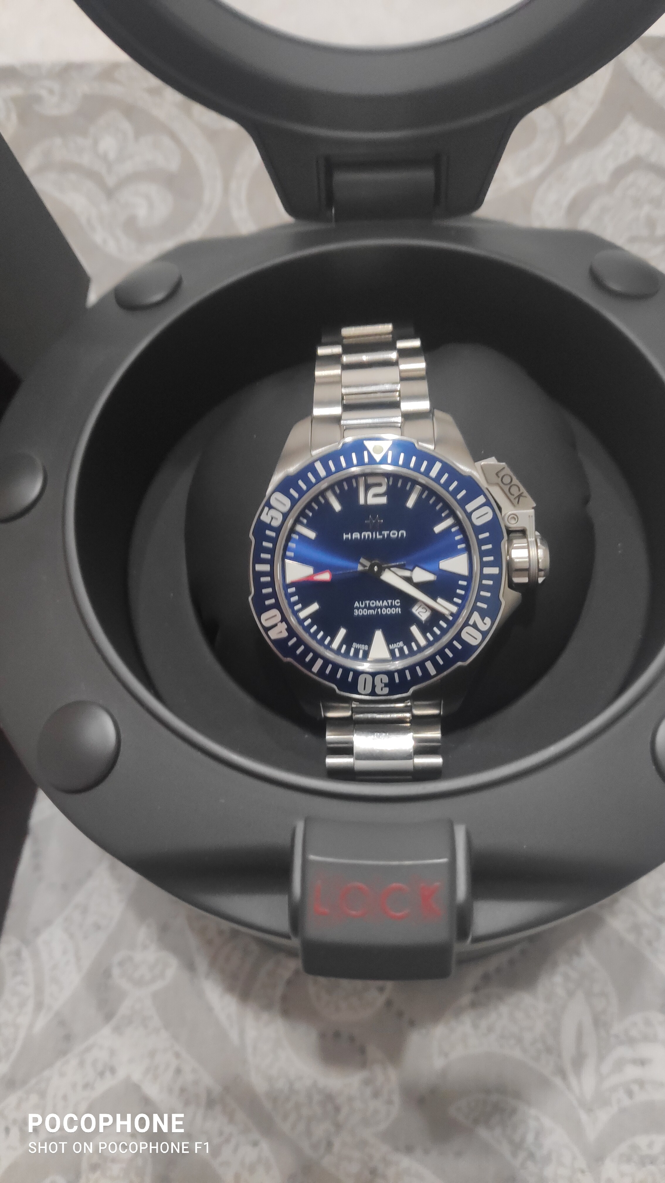

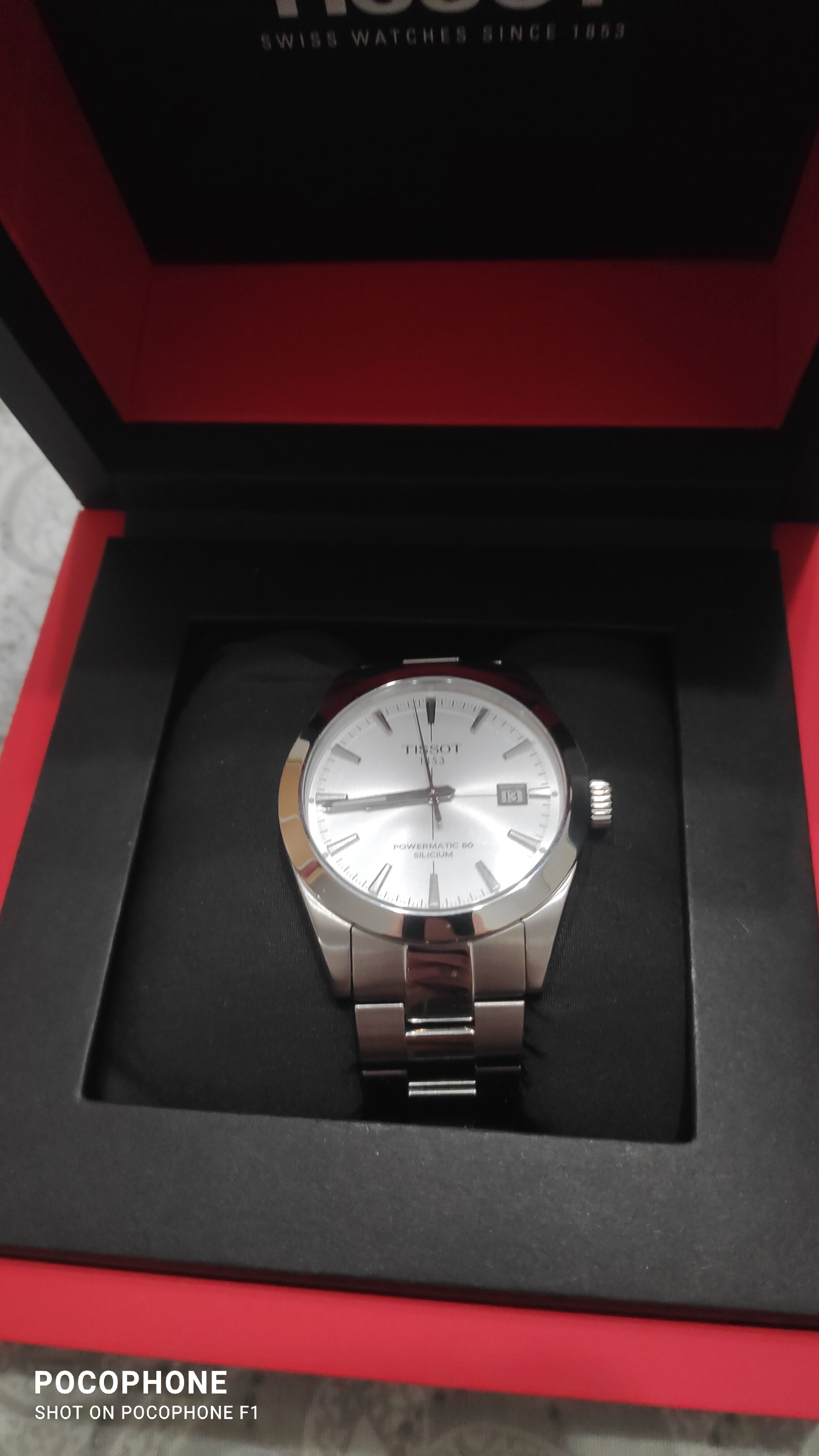

Yo tengo estos dos, ahora mismo es el top de mi colección. Me parecen relojes acojonantes por el precio que los compré. Bueno añado un tercero.
El Hamilton es un H10 y el Tissot un Silicium. Creo que son magníficas piezas. Saludos amigos.

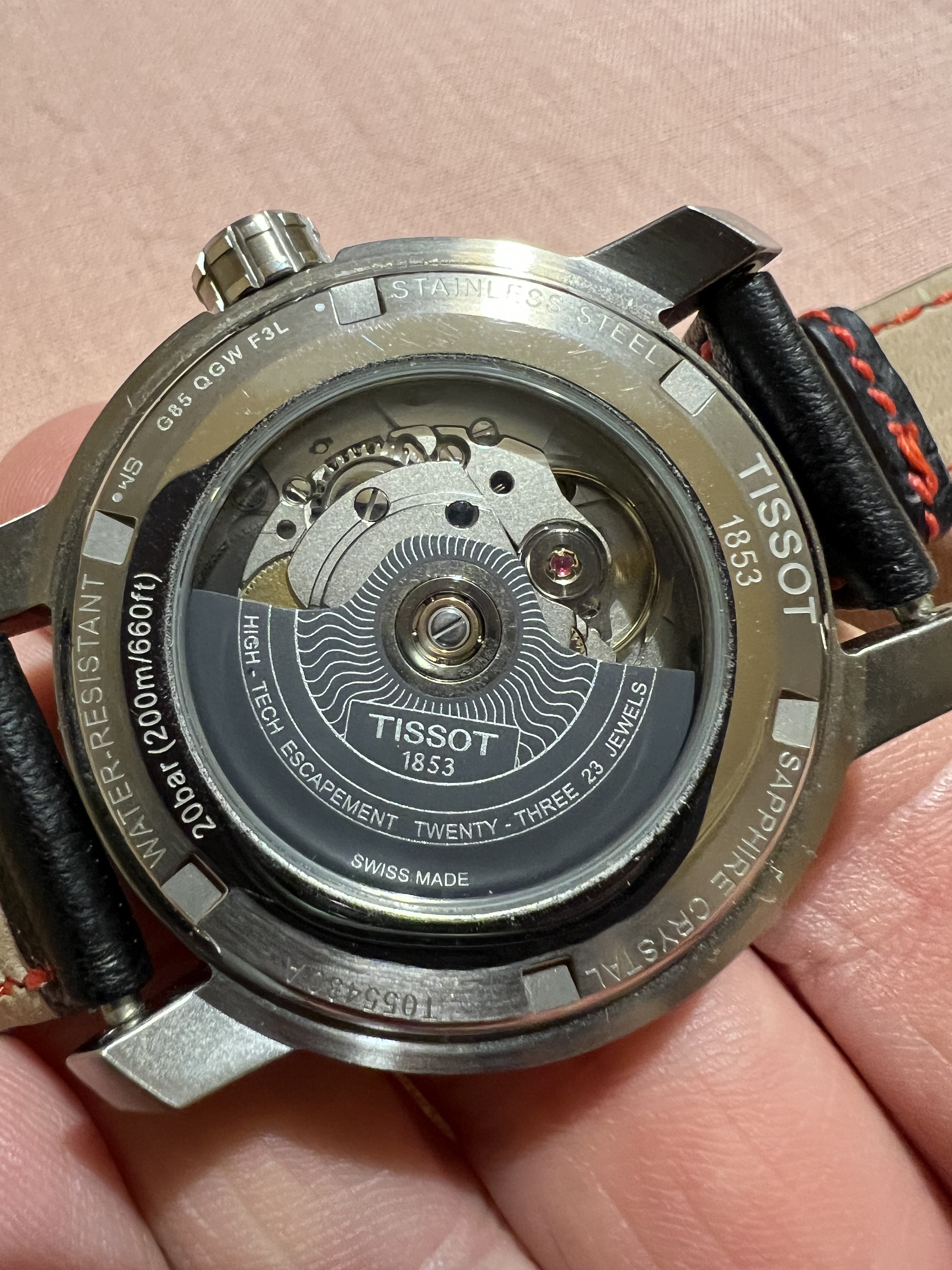

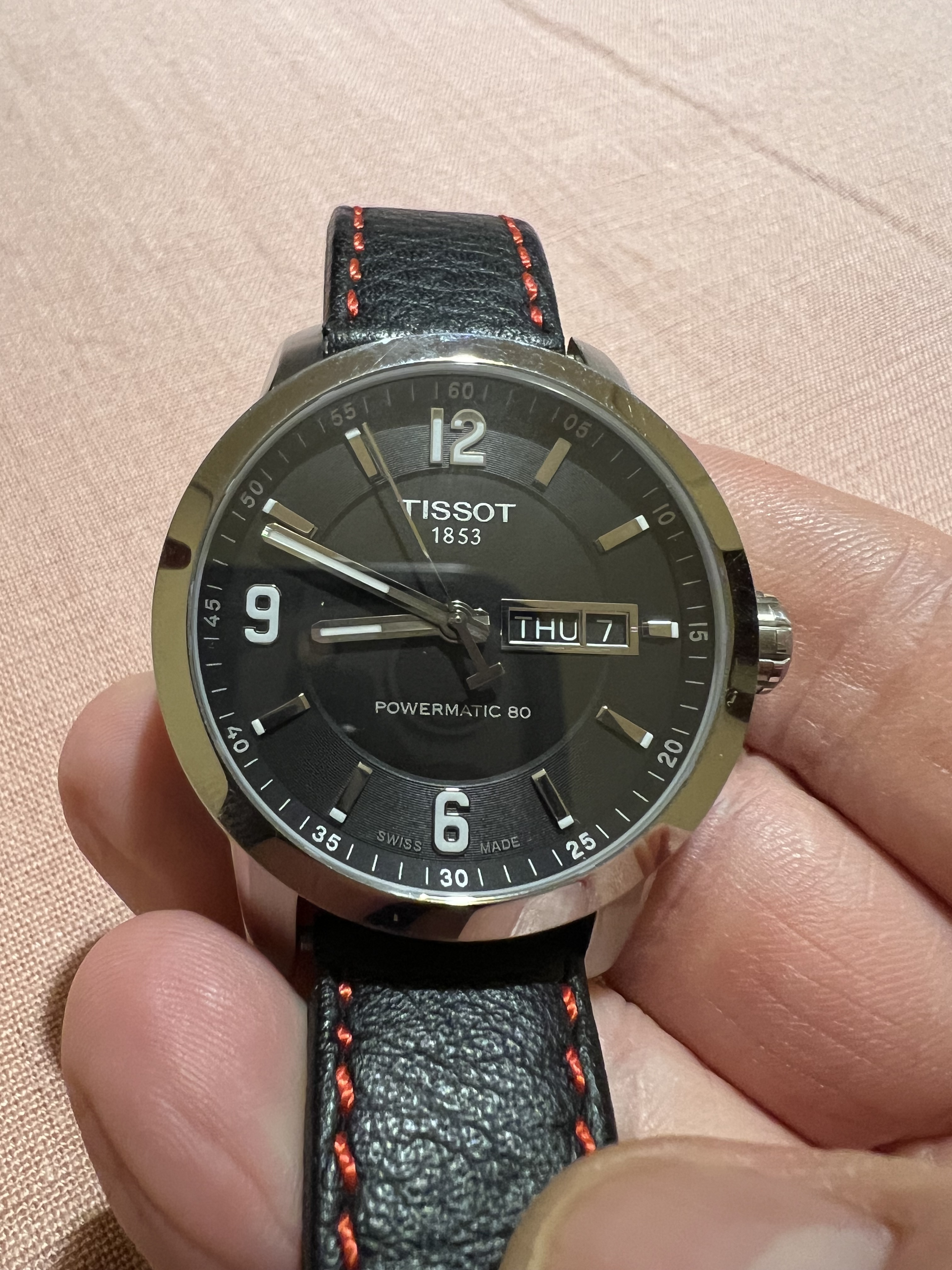

Solo tengo uno, de segunda mano, este Tissot, con señales de que ha sido usado con bastante intensidad, aunque sigue teniendo buena presencia. Y va como un tiro:
Calibre de 23 rubíes. Ahora está en el relojero por un problema con la rosca de la corona :roll_eyes::grimacing:

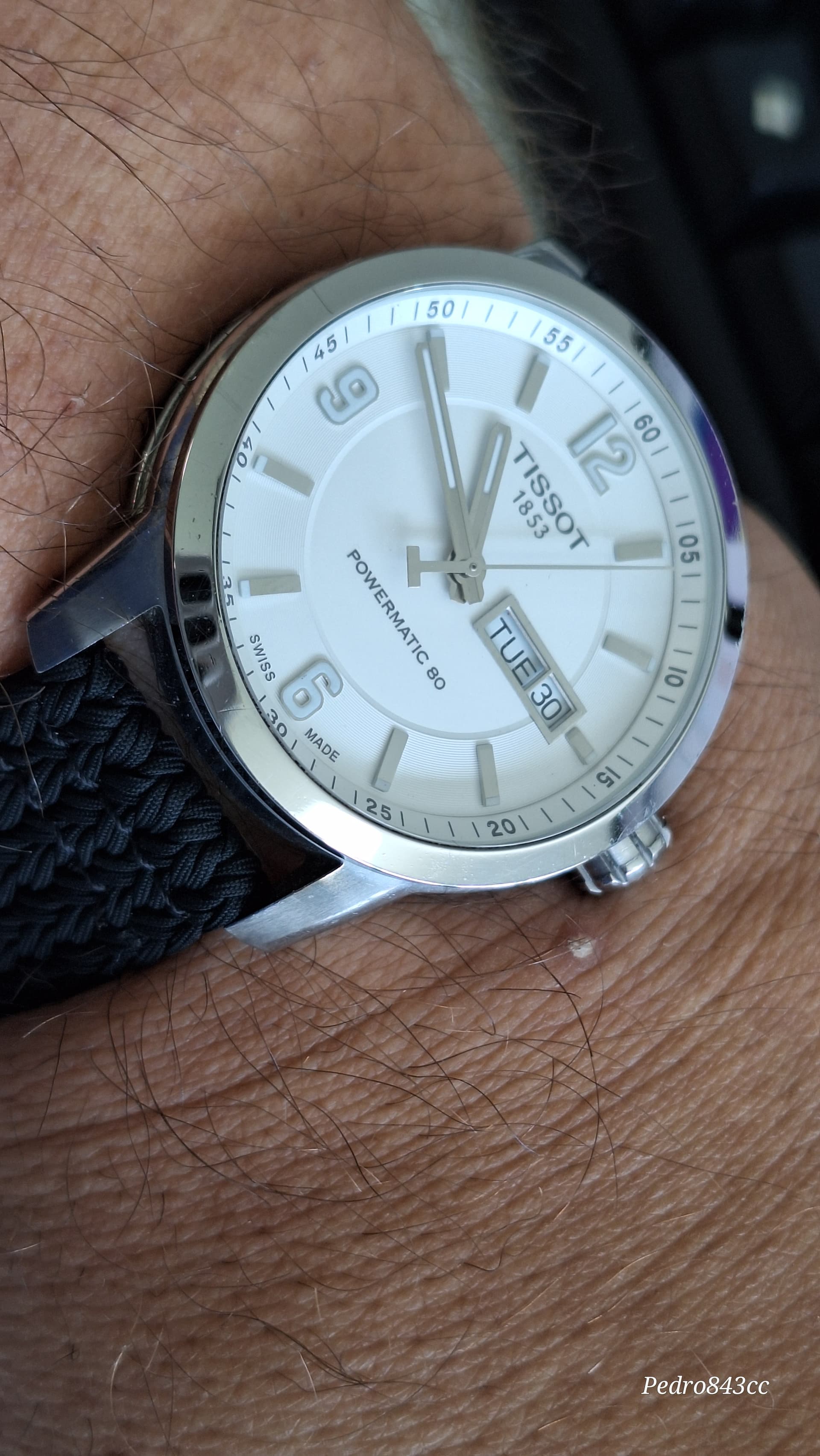

Tengo un Tissot PR200, desde hace 10 años, eso si con muy poco uso. El calibre es de 23 joyas, con lo cual se supone que el escape es de plástico, pero a mí no me ha dado ningún problema con un exactitud de dos segundos diarios

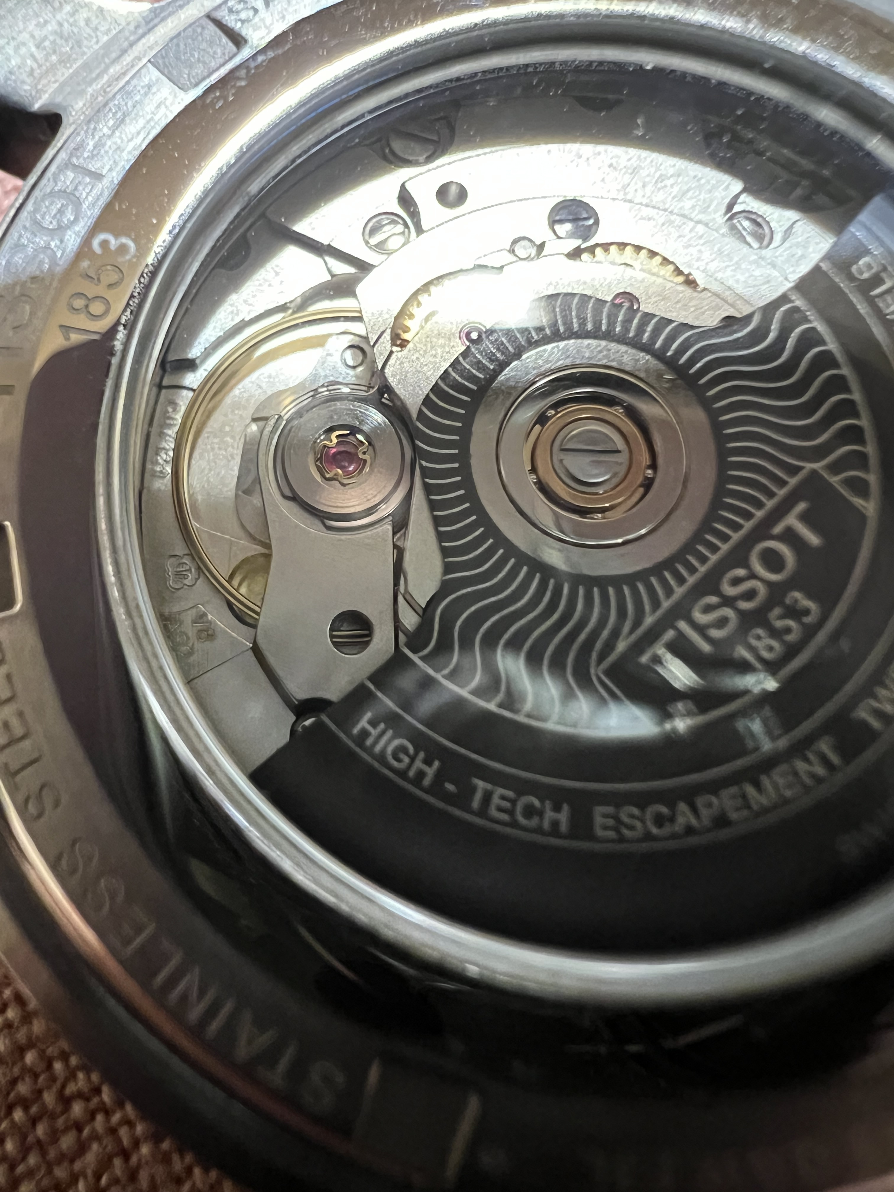

Detalle del escape, no se ve bien porque está el movimiento

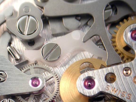

Speedy. El nombre del plástico usado para la pieza es “Delrin”. Del Lemania 5100 no he encontrado foto, aunque la tiene también.
