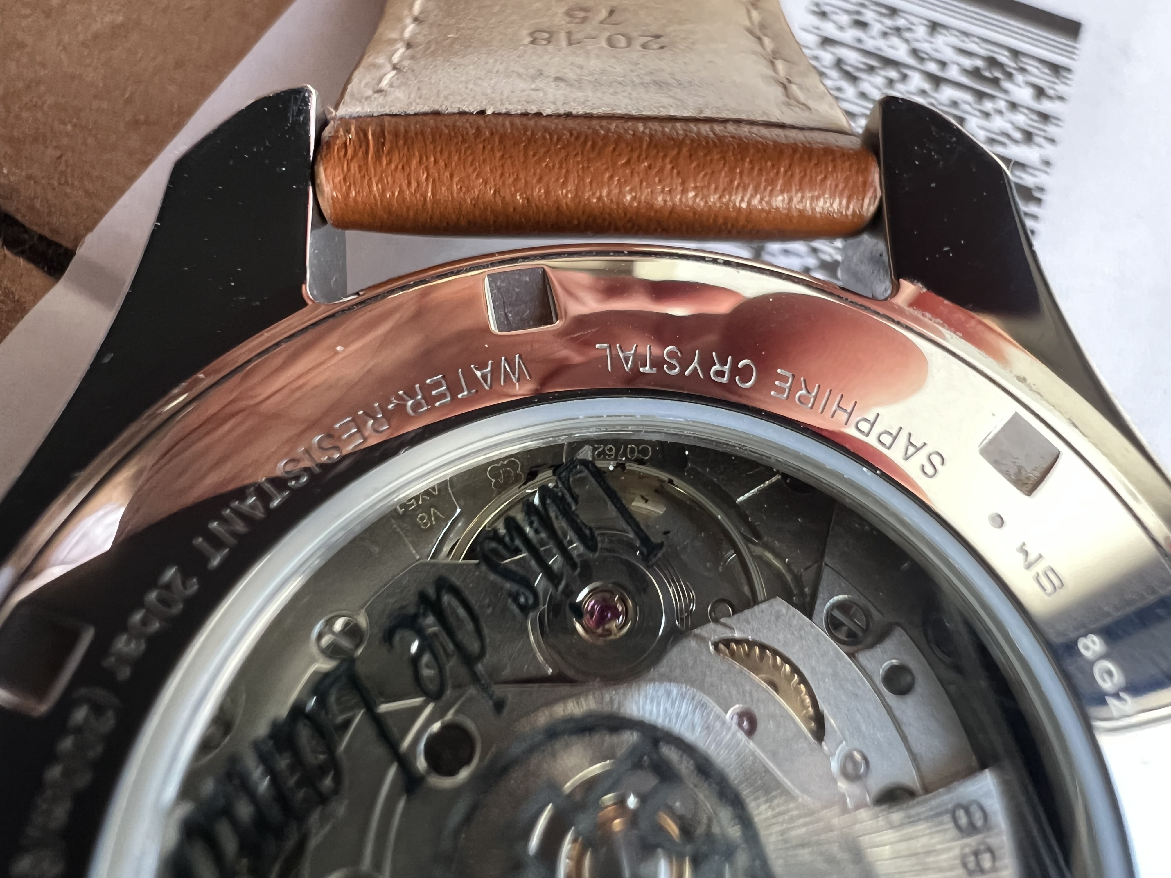

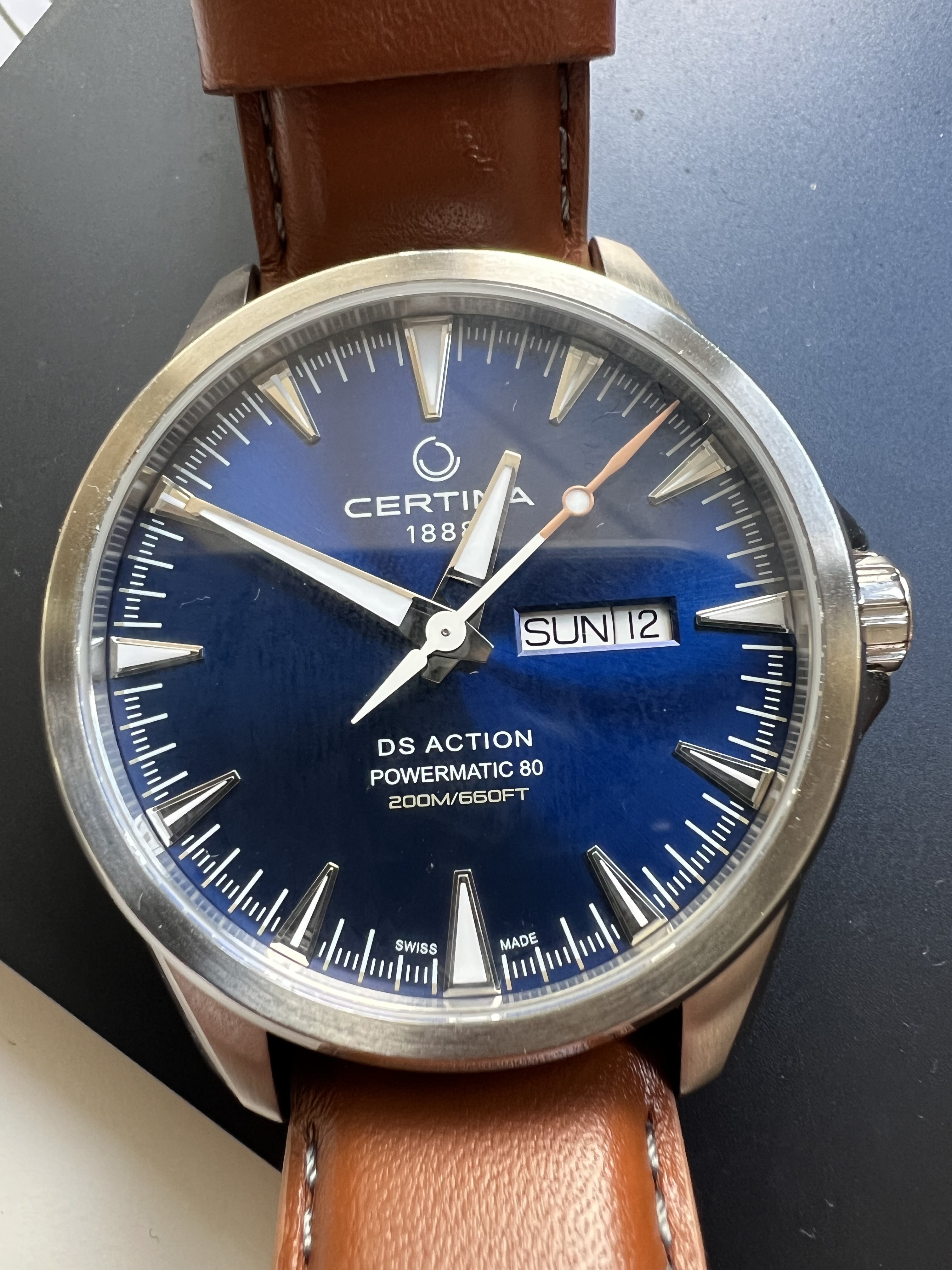

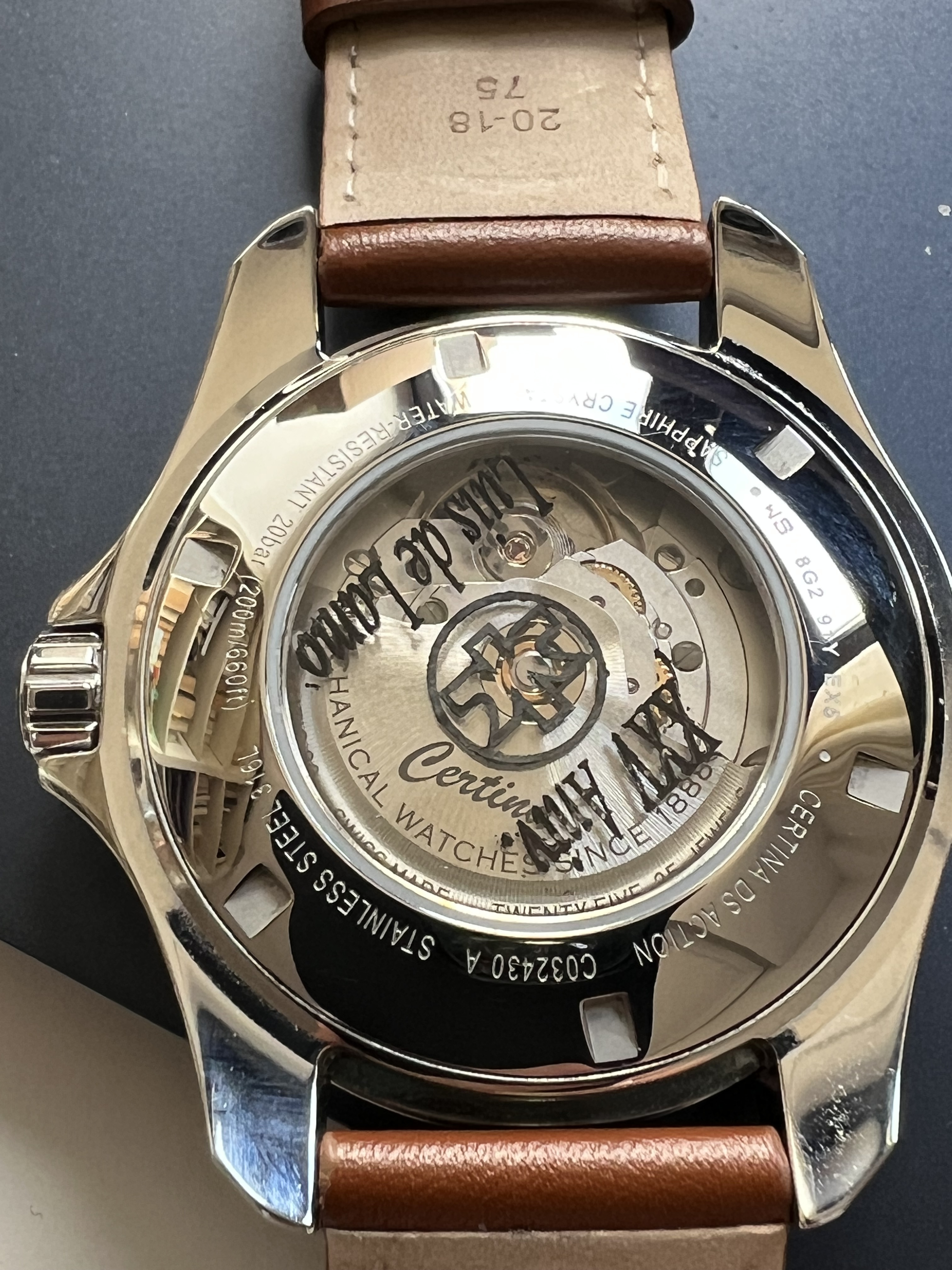

Otro Powermatic por aquí, además del Tissot, no me acordaba que tenía el Certina, aunque este No le tengo tanto cariño, porque fue un regalo de la empresa por el 25 aniversario. De hecho, el nombre está grabado de forma un tanto digamos chapucera en la parte interna de la trasera de zafiro, con lo que para mí le queda como un cristo dos pistolas, pero en fin, es lo que hay.
En este caso, el calibre es de 25 rubí con la numeración C0762

claro que se agradece el detalle. Lo que digo que no me gusta es el grabado, incluso no habría hecho falta o haberlo hecho de otra manera, pero claro que se agradece.:blush:
