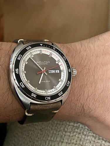

Yo tengo un Hamilton con H30 y estoy muy contento. El calibre vino muy bien ajustado y es muy estable…
Pero yo prefiero un ETA2824 o un SW200 con 28.800 alternancias, prefiero tener un barrido de la segundera más continuo a una mayor reserva se marcha :+1::+1:
