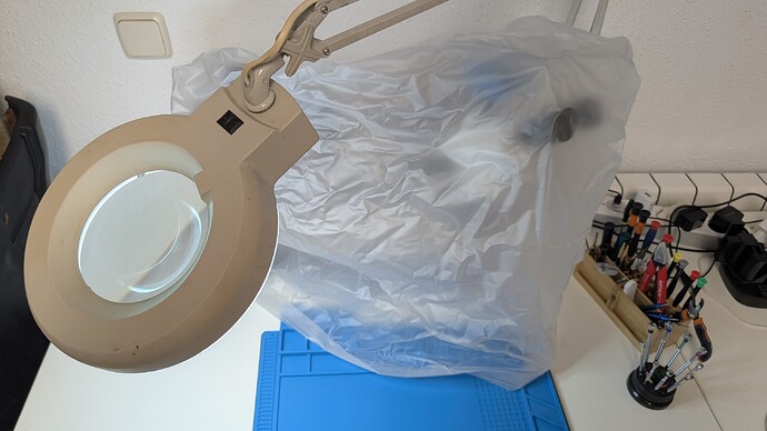

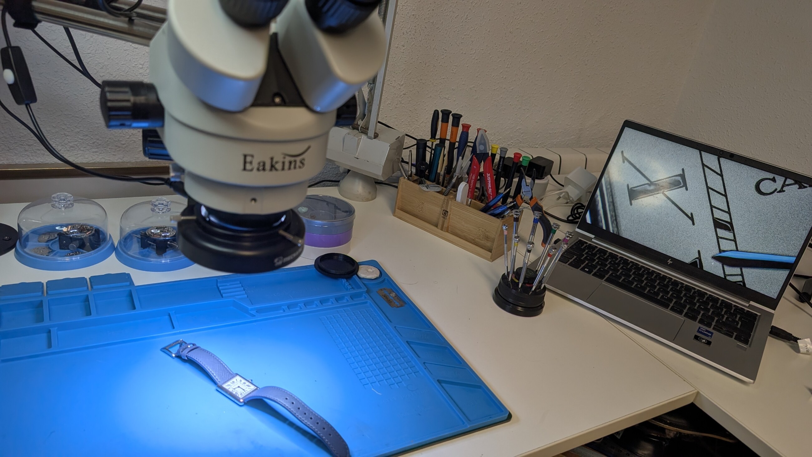

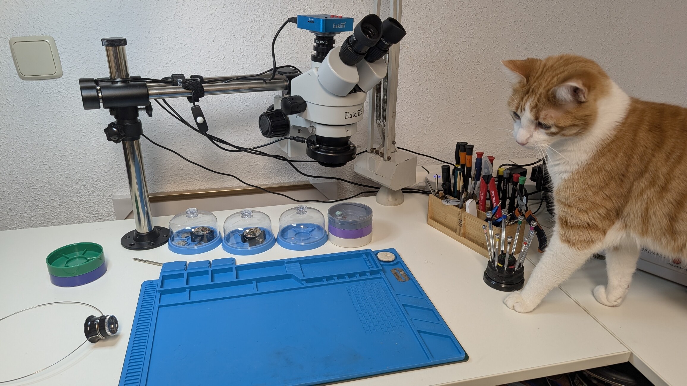

Aquí lo tenéis protegidito en mi espacio de trabajo relojero:
Es importante la protección, porque en cualquier momento pasan las patazas de Ron por allí, acompañadas de cientos de pelos naranjas deseando pegarse a cualquier superficie delicada :sweat_smile:
Y una vez descubierto, aquí tenéis a los dos amigos, el animal y el óptico…

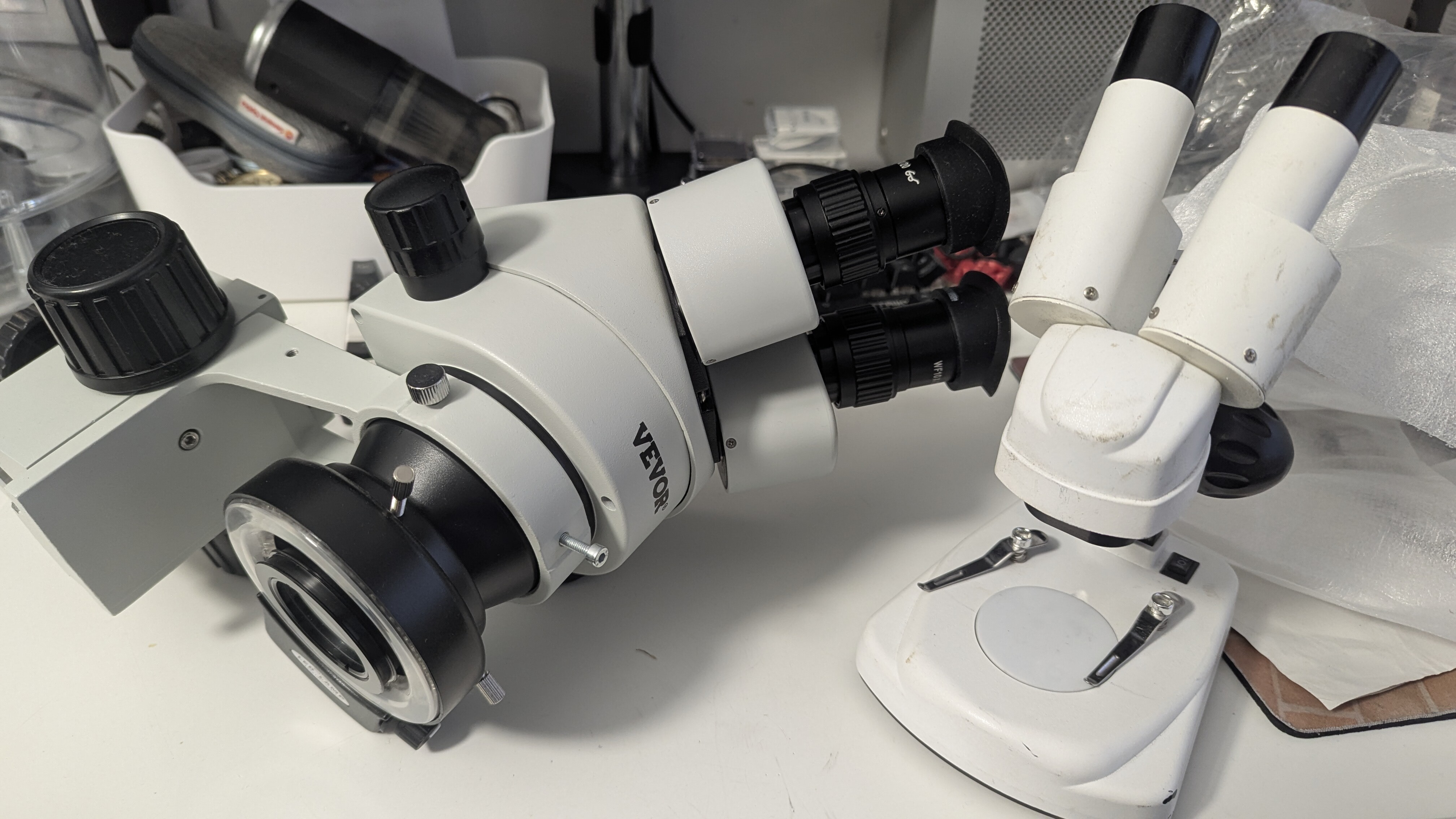

Como veis, y voy a explicar lo mejor que pueda, se trata de un microscopio trinocular. Qué narices es eso? Muy fácil. Los microscopios ópticos antiguos y los que teniamos de niños eran microscopios monoculares:
En estos microscopios, sólo tienes un ocular, así que, obviamente, sólo puedes ver con un ojo, por lo que la imagen percibida nunca va a ser tridimensional.
Pero eso se soluciona con un microscopio binocular… con algo así?

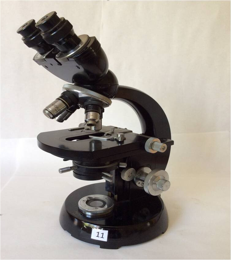

Noooooo… porque en éste, aunque vas a acoplar tus dos ojos, sólo tiene un objetivo abajo, así que tampoco vas a poder tener una visión tridimensional.

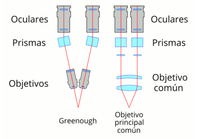

Para solucionarlo, esta vez, si, tenemos que ir a un microscopio binocular y estereoscópico. En este tipo de microscopios, disponemos de dos oculares y dos objetivos, por lo que en este caso sí vamos a conseguir la visión tridimensional.
Con esto conseguimos que a la hora de trabajar, lo hagamos de forma más natural puesto que vemos prácticamente como si fueran nuestros propios ojos, pero ampliado. De hecho, ambos oculares se pueden regular individualmente para adaptarlos a las dioptrias de cada uno de nuestros ojos.

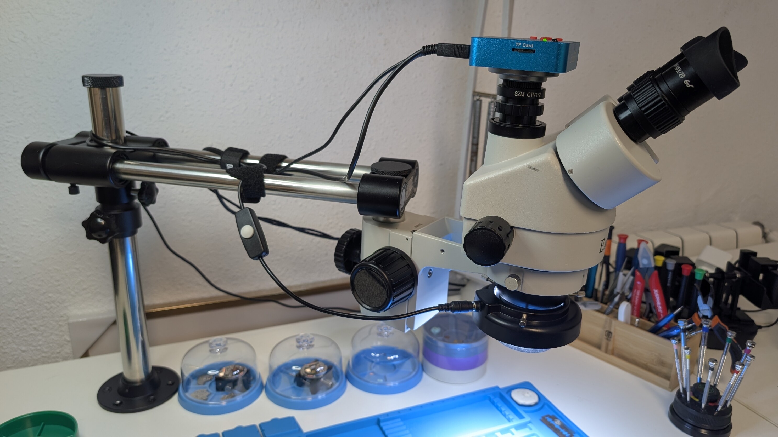

Aquí veis el equipo completo. Se compone de los siguientes elementos:
  1. Soporte / Brazo telescópico.
  2. Soporte del cabezal con un primer tornillo macrométrico de enfoque, que sube y baja el cabezal
  3. Cabezal, que incluye:
    • Oculares con su protección de goma para los ojos
    • Adaptador de cámara
    • Tornillo micrométrico de enfoque
    • Lente inferior “Barlow” 0,5x
    • Anillo luminoso
  4. Cámara

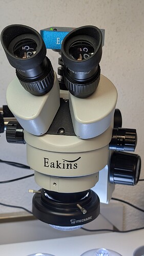

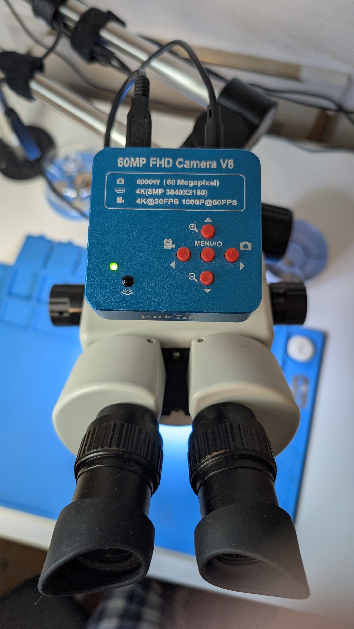

Aquí podeis ver en primer plano el cabezal, con los oculares arriba y el anillo de luz debajo, que oculta la lente “Barlow” inferior (luego hablamos de ella)
En esta foto se ve la cámara, y la conexión USB que sale de ella hacia el PC. Se puede meter una tarjeta SD y manejarla con un mando, pero yo prefiero mandarlo todo al ordenador.

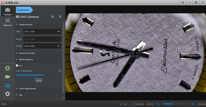

Y justo aquí tenemos el ordenador conectado, y mostrando en pantalla completa (no se ve el resto de la aplicación), un detalle del dial del pequeñín que tenemos debajo del aparato.

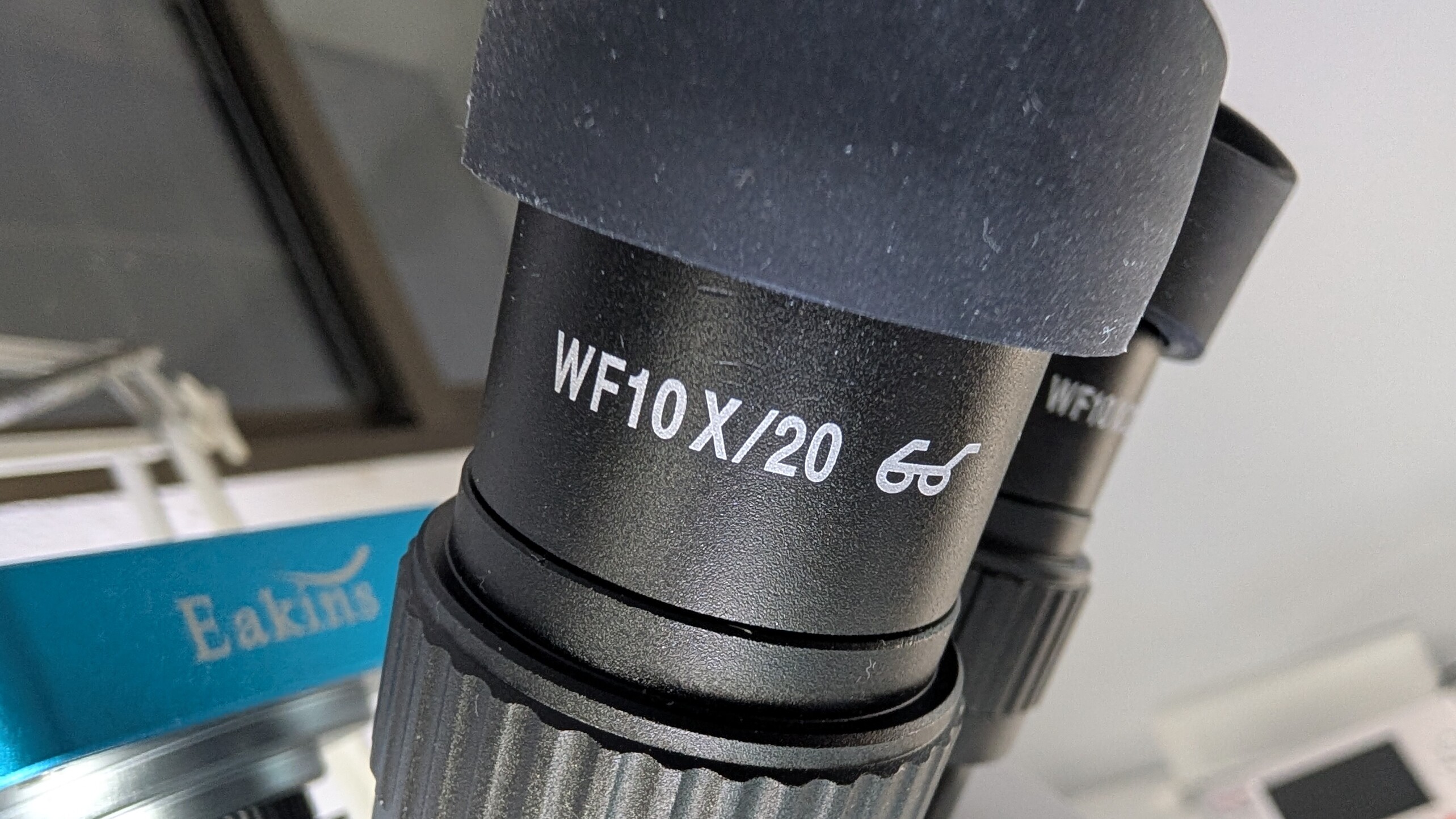

Pues debo tener prácticamente algo igual al tuyo, pero por si acaso te enumero las características del cabezal y oculares:
Ocular: WF10X/20mm de campo súper amplio y punto ocular alto
Objetivo: 0,7-4,5X
Los oculares:

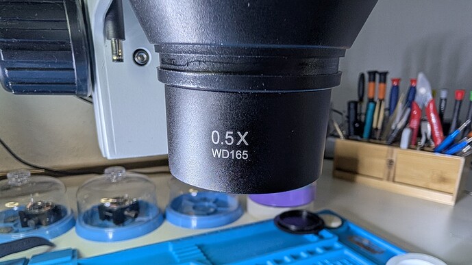

La lente Barlow que uso es la 0,5x:

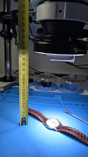

Con esa configuración, el espacio de trabajo se queda como ves, unos 14cm, suficiente para estar manipulando con los destornilladores.

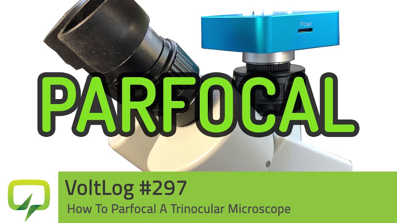

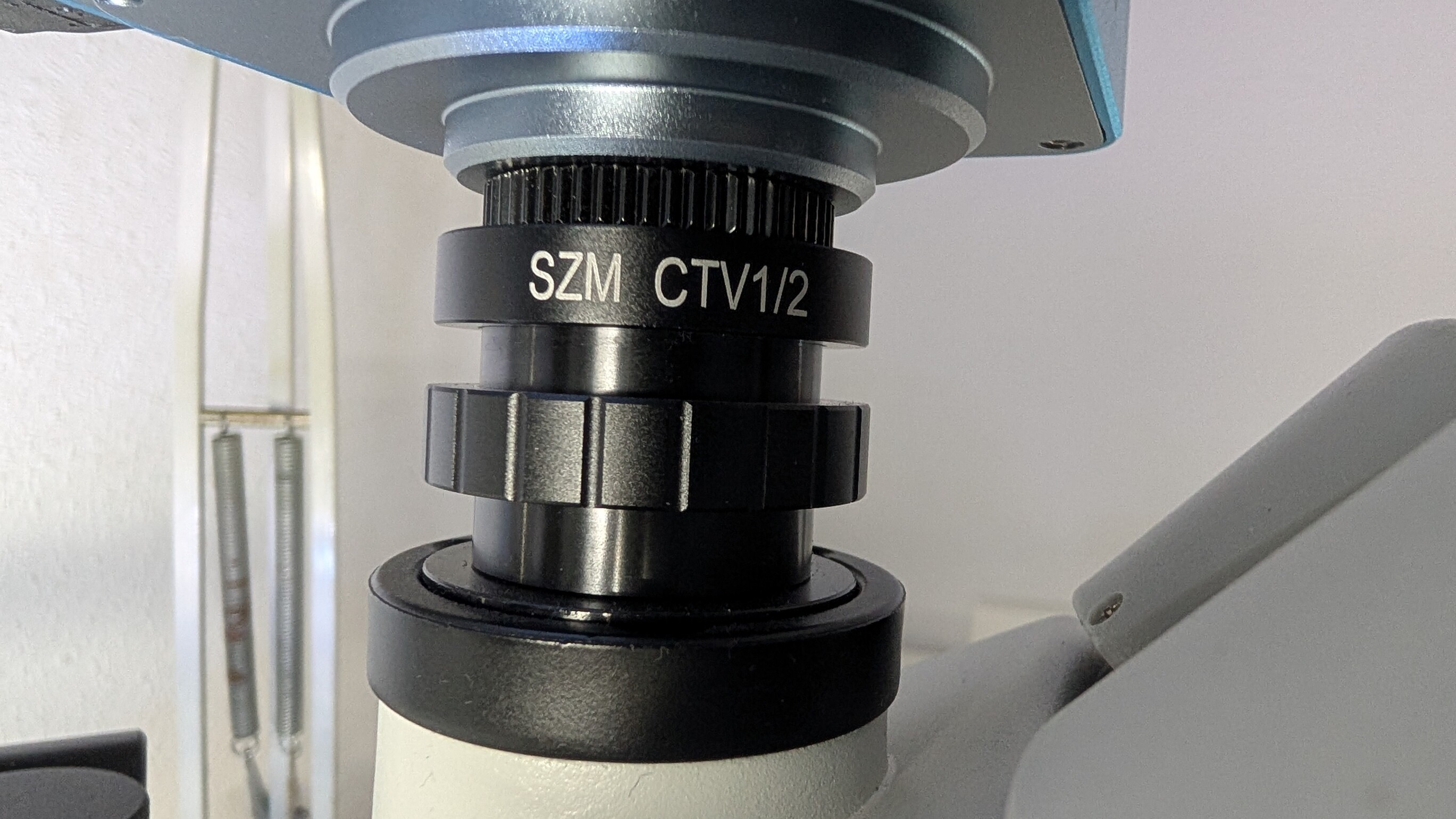

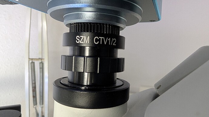

Otro pequeño follón es conectar la cámara sincronizando el enfoque de la misma con el del microscopio óptico. Para ello, lo primero es conectarla con el adaptador correspondiente. En mi caso, con éste perfecto, incluyendo una anilla adicional.
Para hacer la sincronización, nada mejor que este video:

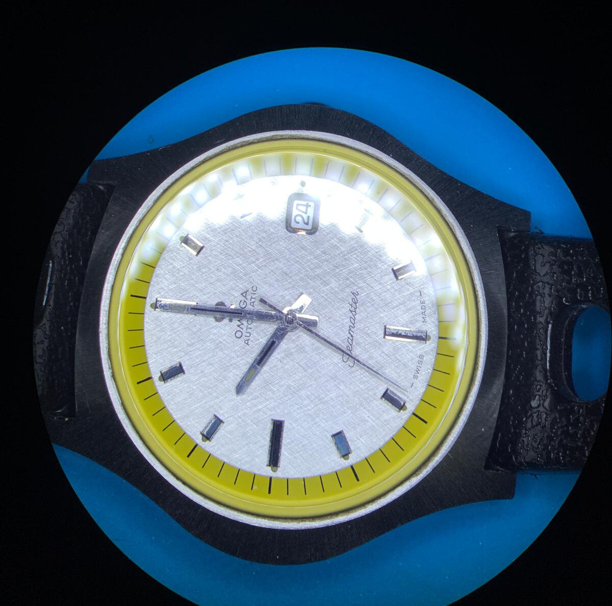

Pero en cualquier caso, tened en cuenta que la vista siempre va a ser más cercana en la imagen de la cámara, porque ésta no pasa por los oculares. Para que os hagáis una idea, mientras por los oculares lo ves así:
En pantalla se ve así:
