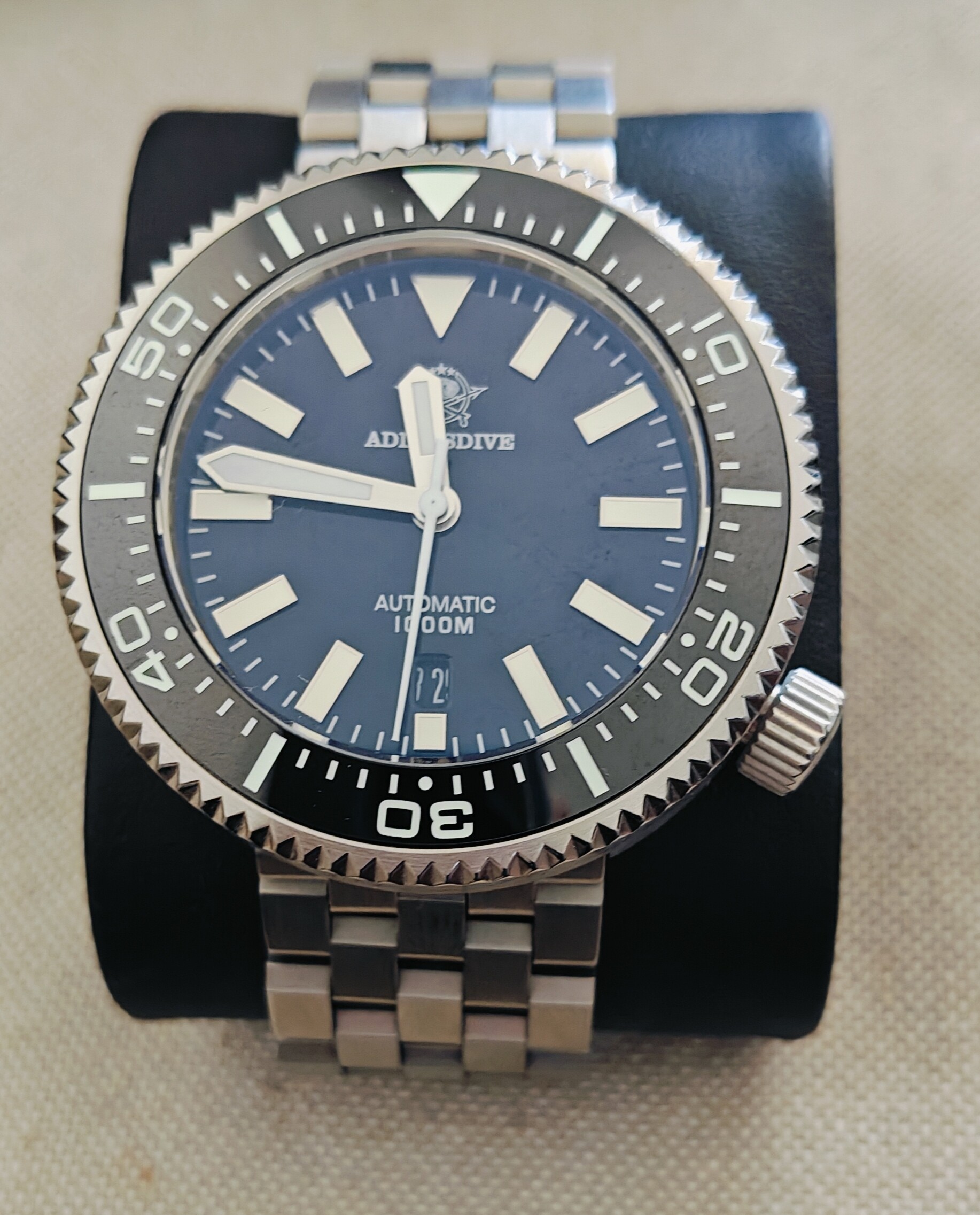

Hola, el año pasado por reyes, le compré a mi hijo un Addiesdive 1000 m. Llegó parado y lo tuve que someter al ancestral método de tirarlo en el colchón, revivió y estuvo funcionando más o menos hasta el verano, en esa época se volvió a parar y hacerlo revivir fue más complicado, las ostias fueron de campeonato, lo abrí por detrás para soplarle con el soplador y seguí dándole hasta que volvió a la vida. Ahora se volvió a parar.
El caso es que al abrirlo por la tapa veo que por ahí no sale el calibre, tiene en el lateral del bisel unos pequeños tornillos, para cambiar el calibre tengo que desmontarlo por ahí? Es fácil o después para montarlo voy a sudar tinta de los creadores del reloj? El calibre nh35 que lleva sabéis si la corona va a las 4 o como algunos que veo a 3,8.?
Me podéis ayudar?
Gracias!!

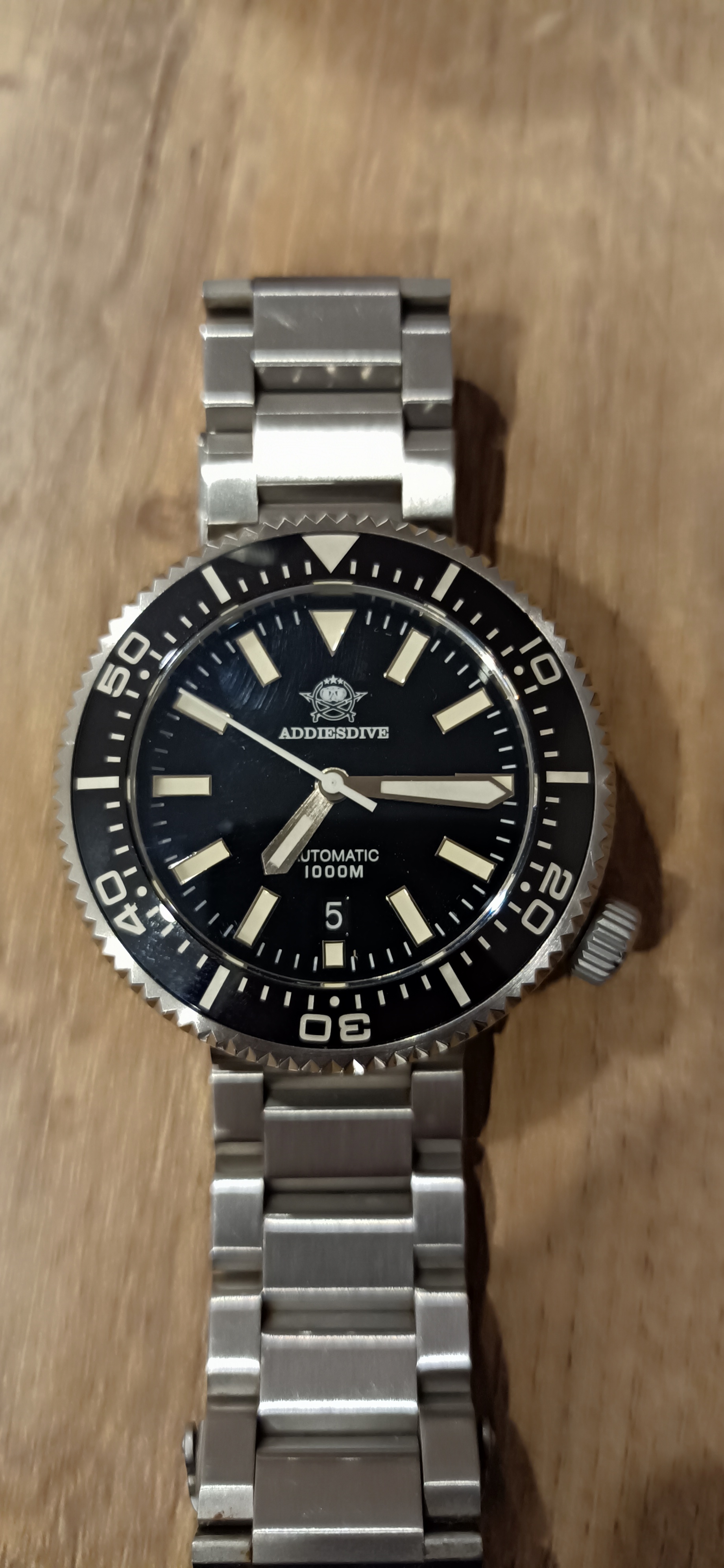

La foto del cabroncete.

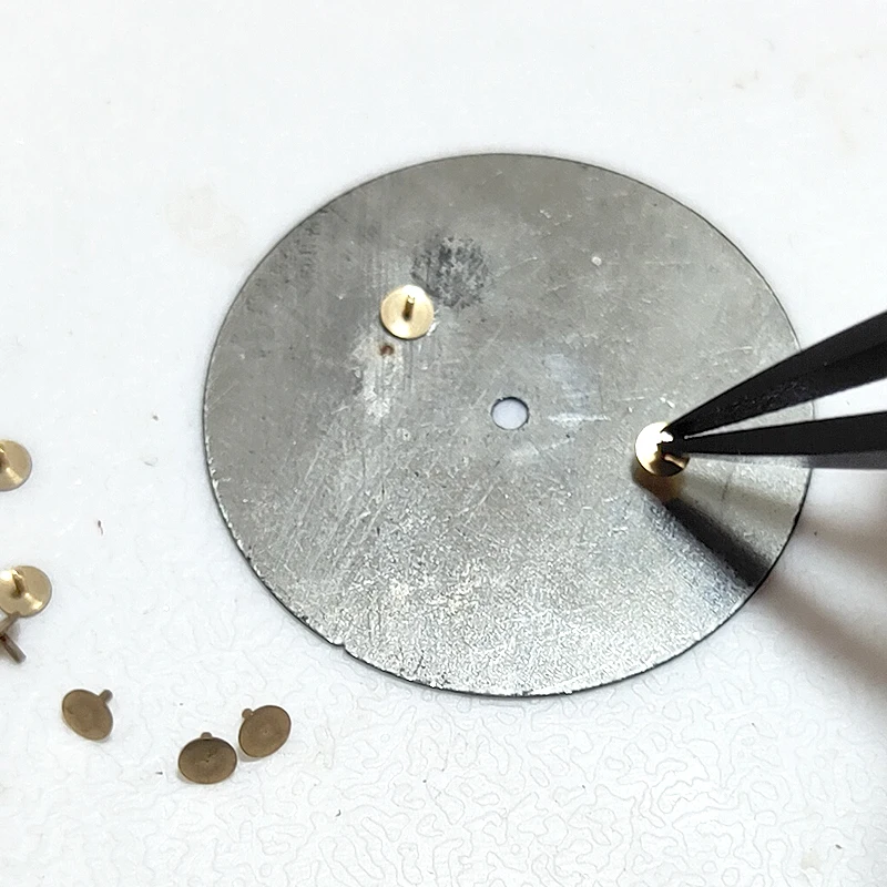

Compras un mecanismo nuevo, cortas las patas del dial, y le pones 2 de estas con pegamento

Lo que yo haría sería, abrir, cambiar mecanismo por uno normal a las 3, cortar patas al dial, pegar 2 patas en la posición elegida de esas patas que puse el link, y luego cerrar.
Gracias!! Las patillas de pegar ya las tengo, lo que me acojonó fue ver lo del montaje con el muelle.

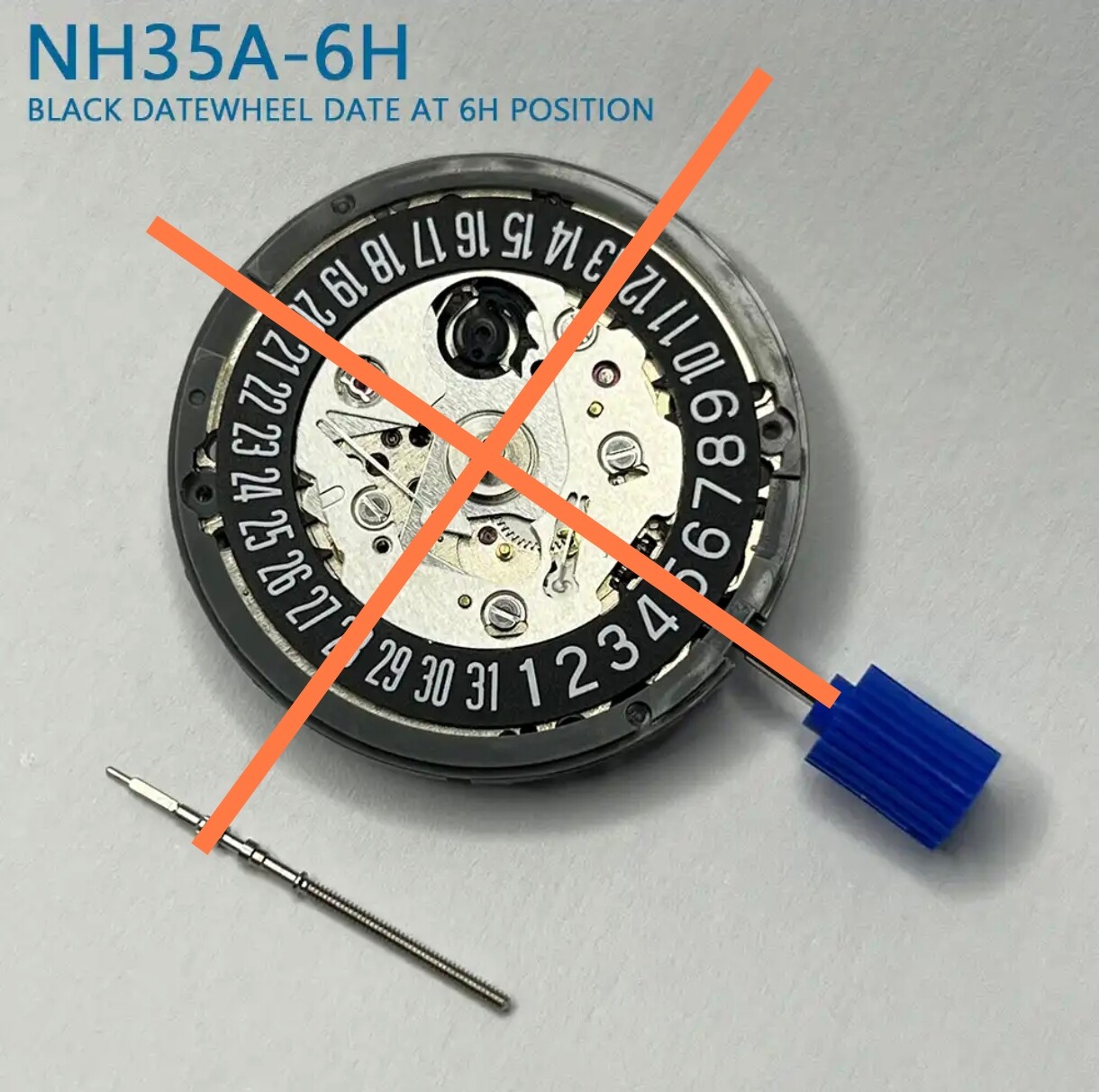

The normal 6 o’clock movement will definitely not fit. It’s designed that the date is sitting correct in a 90° spacing to the crown (see my picture below; date would be 28).
The date wheel contains 31 numbers evenly distributed on a 360° circle so each number is taking up 360°/31 = 11,6°
From 3 to 3.8 its roughly these 11,6° * 2 = 23,2° so the date will fit into the window.
From 3 to 4.1 its about 11,6° * 3 = 34,8° so the date will also fit into the window.
From 3.0 to 4.0 it’s exactly 360°/12 = 30° so you will see an incomplete date only (approximately two thirds of one number and one third of the adjacent number).
So if you need to change the movement you either have to find an exact match (date at 6, crown at 4) or buy the cheapest available NH35 no matter which version, and transplant the old date wheel.
El movimiento normal de las 6 en punto definitivamente no encajará. Está diseñado para que la fecha esté correctamente colocada en un espacio de 90° con respecto a la corona (Mira mi foto a continuación; la fecha sería el 28).
La rueda de fecha contiene 31 números distribuidos uniformemente en un círculo de 360°, por lo que cada número ocupa 360°/31 = 11,6°
De 3 a 3,8 son aproximadamente estos 11,6° * 2 = 23,2°, por lo que la fecha encajará en la ventana.
De 3 a 4,1 son aproximadamente 11,6° * 3 = 34,8°, por lo que la fecha también encajará en la ventana.
De 3,0 a 4,0 son exactamente 360°/12 = 30°, por lo que verá solo una fecha incompleta (aproximadamente dos tercios de un número y un tercio del número adyacente).
Entonces, si necesita cambiar el movimiento, debe encontrar una coincidencia exacta (fecha a las 6, corona a las 4) o comprar el NH35 más barato disponible, sin importar la versión, y trasplantar la antigua rueda de fecha.

Unfortunately you cannot turn the grey spacer. There is a dedicated opening for the crown stem, which has to stay in the correct position. If the dial feet don’t match, you could either try to take the spacer from the old movement (I don’t know how hard it is to remove and add, I have never tried it myself with an NH35 only did this with a Miyota movement where the spacer is more flexible) or cut off the old dial feet and put on the dial with some so called dial dots (small pieces of double sided tape).
Lamentablemente, no se puede girar el espaciador gris. Hay una abertura dedicada para el vástago de la corona, que debe permanecer en la posición correcta. Si los pies de la esfera no coinciden, puedes intentar quitar el espaciador del mecanismo antiguo (no sé lo difícil que es quitarlo y ponerlo, nunca lo he intentado yo mismo con un NH35, solo lo hice con un mecanismo Miyota donde el espaciador es más flexible) o cortar los pies de la esfera antiguos y colocarlos en la esfera con algunos de los llamados puntos de esfera (pequeños trozos de cinta adhesiva de doble cara).
