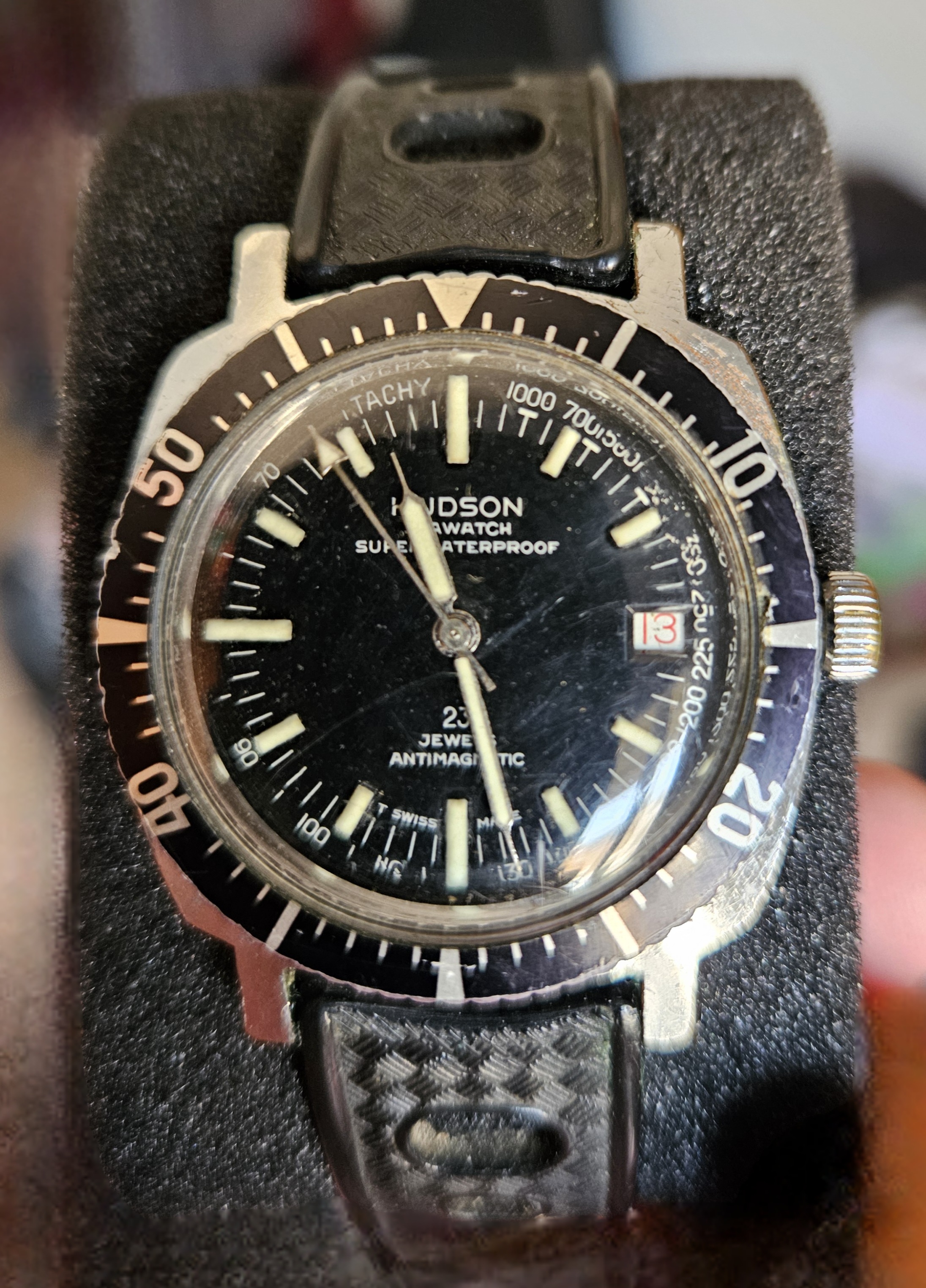

Tengo este modesto reloj de cuerda de mi padre, que como único valor es meramente sentimental, me gustaría hacerle un lavado de cara.
Sería cambiarle el plexi/cristal, limpiar de polvo la esfera que hace tiempo un compi le aplicó el lumen y quedó muy bien, y “sujetar” la maquinaria interna que se mueve cuando le das cuerda.
Podría alguien informarme de alguna relojería en la provincia de Alicante o algún contacto para ver que se podría hacer?

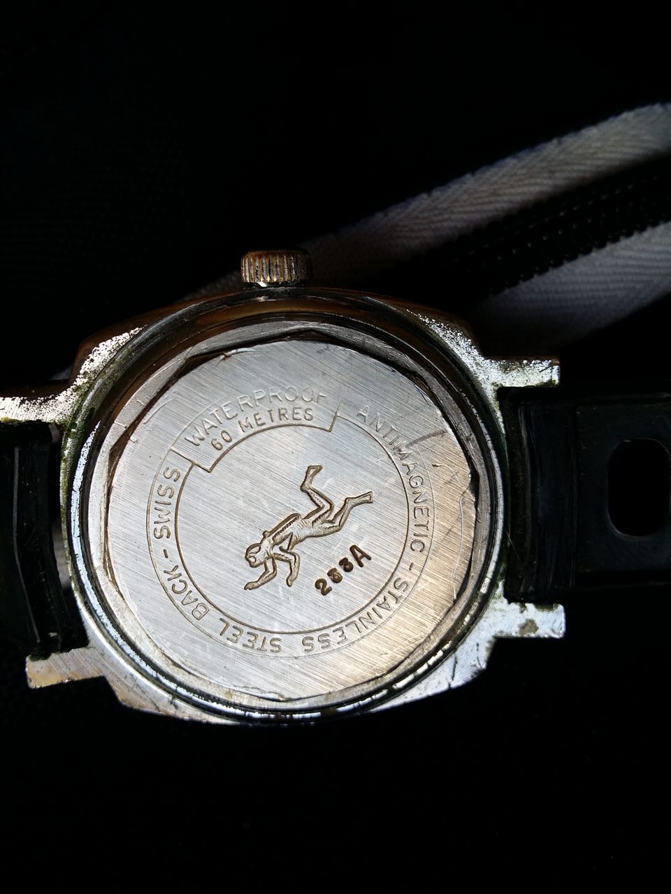

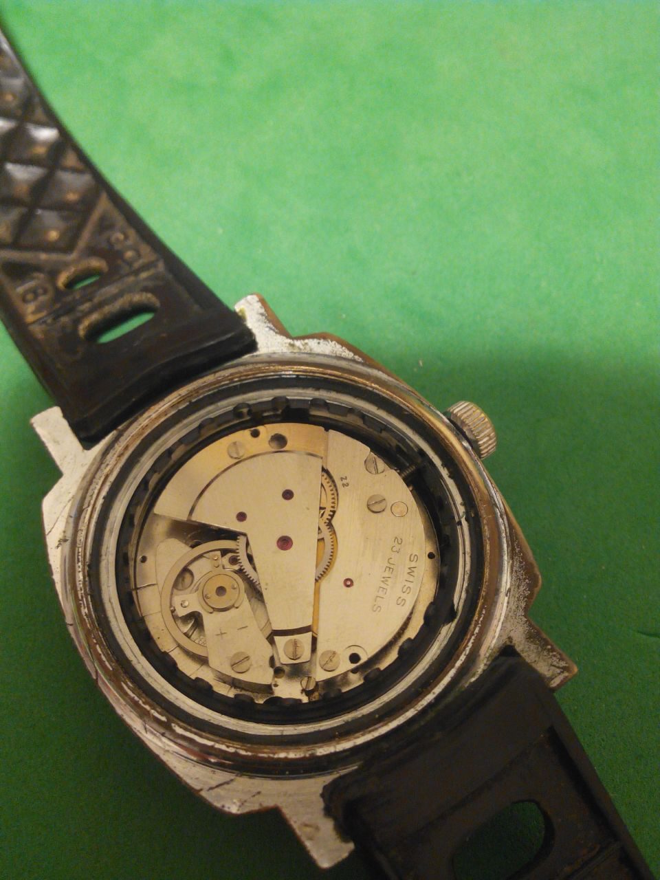

Bueno, les he enviado un email con fotos y lo que quiero que le hagan al reloj. No es una restauración, simplemente un cambio de plexi, limpieza superficial del dial y ver la bata de plástico de color negro que aguanta el movimiento con la tapa (segunda foto), que con los años ha perdido un poco esa “fuerza” en las pestañitas superiores y poner una junta de goma que no la tiene tampoco.

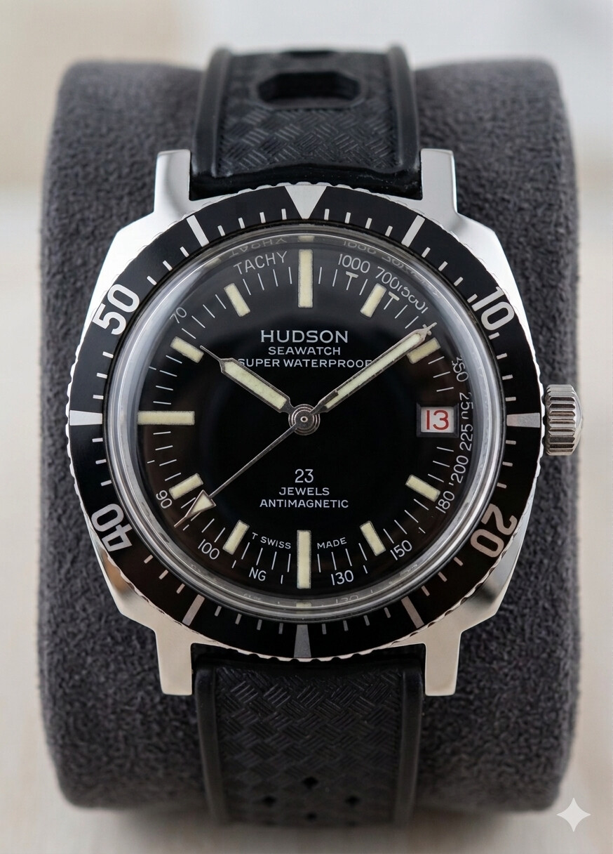

Supongo que podría llegar a aproximarse a ese resultado, pero el precio de ese trabajo… tendría que sopesarlo por el valor sentimental y del reloj en cuestión. La caja no es de acero inoxidable, es de latón con baño cromado y está tocada. El movimiento va perfecto, pero a esa caja habría que aplicarle el cromado.

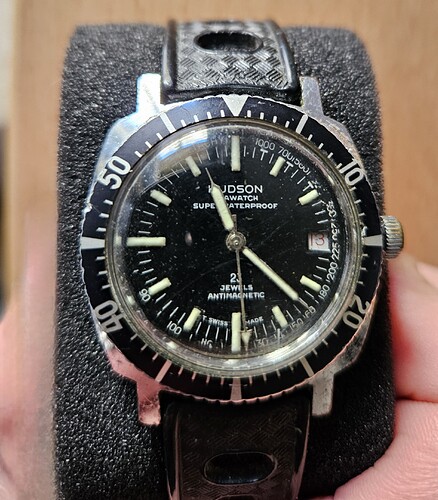

A ver, el plexi, a no ser que esté fisurado en su perímetro, no se ve tan mal y a lo mejor con un pulido se podría dejar nuevo, pero bueno, tampoco sería,ni un problema, ni algo caro el cambiarlo por uno nuevo.
El tema del “polvo” de la esfera, me temo, sin tener el reloj en la mano, que ese “pitting” más que polvo o suciedad se trata de la típica degradación del lacado/tratamiento superficial de la esfera, y, de ser eso, mal arreglo tiene. Aunque bueno, habría que tener el reloj in situ para saber si parte de ello es suciedad/polvo que sí se pueda eliminar o si, como creo, es el acabado de la esfera ya atacado.
Lo de inmovilizar el movimiento tampoco sería mucho problema.
Dejando de lado el tema de la posible degradación de la esfera, lo más complicado para dejar el reloj lo más parecido posible a la imagen de la restauración de la IA sería rehacer el acabado de la caja y que el bisel no parece llevar un inserto que se pueda cambiar sino que la regla de inmersión parece impresa sobre el propio bisel, por lo que renovarla y dejarla como la que se muestra en la imagen de la IA supondría conseguir un bisel nuevo.
Restaurar la caja de latón, se puede, pero para dejarla como se muestra en la imagen de IA pues lleva mucho trabajo (y eso contando que se tenga material sobre el que trabajar porque lo malo que tiene el latón, no es que se le pele el cromado/niquelado que lleve, sino que con los ácidos del sudor es que se desintegra, con el uso y el tiempo se pierde material y ese es el peligro real de la cajas de latón, a veces han perdido tanto material que no se pueden recuperar) ya que hay que desbastarle el niquelado/cromado que lleva, luego refinarla bien para eliminar rayones y golpes (o se verían tras aplicar el nuevo niquelado/cromado) en la medida de lo posible, luego, en este caso, pulir a espejo la superficie de latón para prepararla para el baño electrolítico, acto seguido desengrasarla y aplicarle un nuevo niquelado/cromado mediante galvanoplastia, y finalmente muy seguramente habría que pulir de nuevo para dejar el acabado a espejo (porque aunque el niquel o cromo se apliquen sobre el latón ya pulido a espejo, a veces, debido a la cantidad que hay que aplicar, se opaca un poco, siendo necesario pulir el acabado tras la galvanoplastia).
