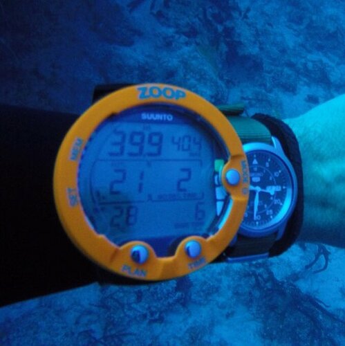

Para los que tengan miedo a lavarse las manos si no es con un diver extremo…
…aquí vemos buceando a 40 metros de profundidad a un modesto Seiko Military 30M sin corona roscada. Toma nota, @Temazos .
