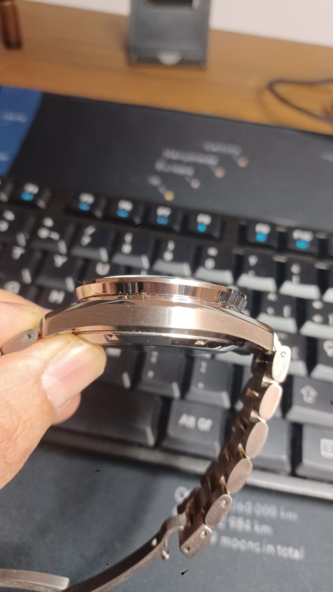

Una vez solucionado este pequeño contratiempo me di cuenta de la segunda eventualidad: los pulsadores de la caja de acero no llegaban a los del movimiento por un pelo (literalmente) así que me tuve que sacar de la manga un invento y sacar el soldador y el estaño a pasear, Con una pequeña bolita en cada pulsador del movimiento el problema se resolvió.
Acto seguido y una vez verificado el desempeño de la bata con la caja cerrada, tuve que abrir la caja para limpiar alguna mota de polvo que dejé en el cristal y que al ser el dial negro cantaba bastante.
Al usar la pelota, tuve la desagradable experiencia de ver como el dibujo del plástico famoso de la cápsula lunar se rompía pues llevaba un diminuto punto de pegamento (cosas de los chinos y su “ecología”), así que quité el resto del dibujo del plástico y de la caja, limpié y pulí bien el hueco de la tapa y el plástico y yo sí, fui generoso con el pegamento.

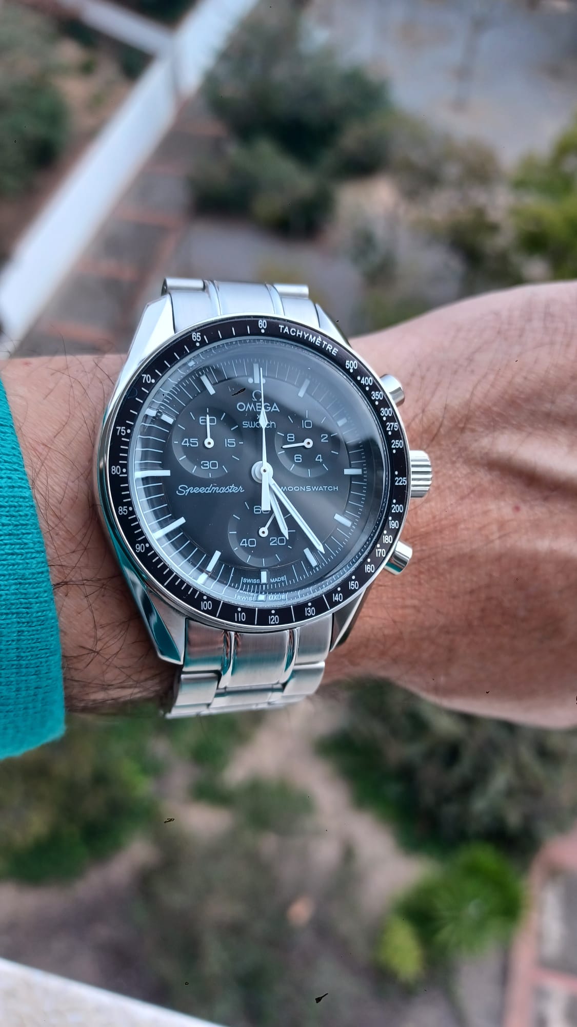

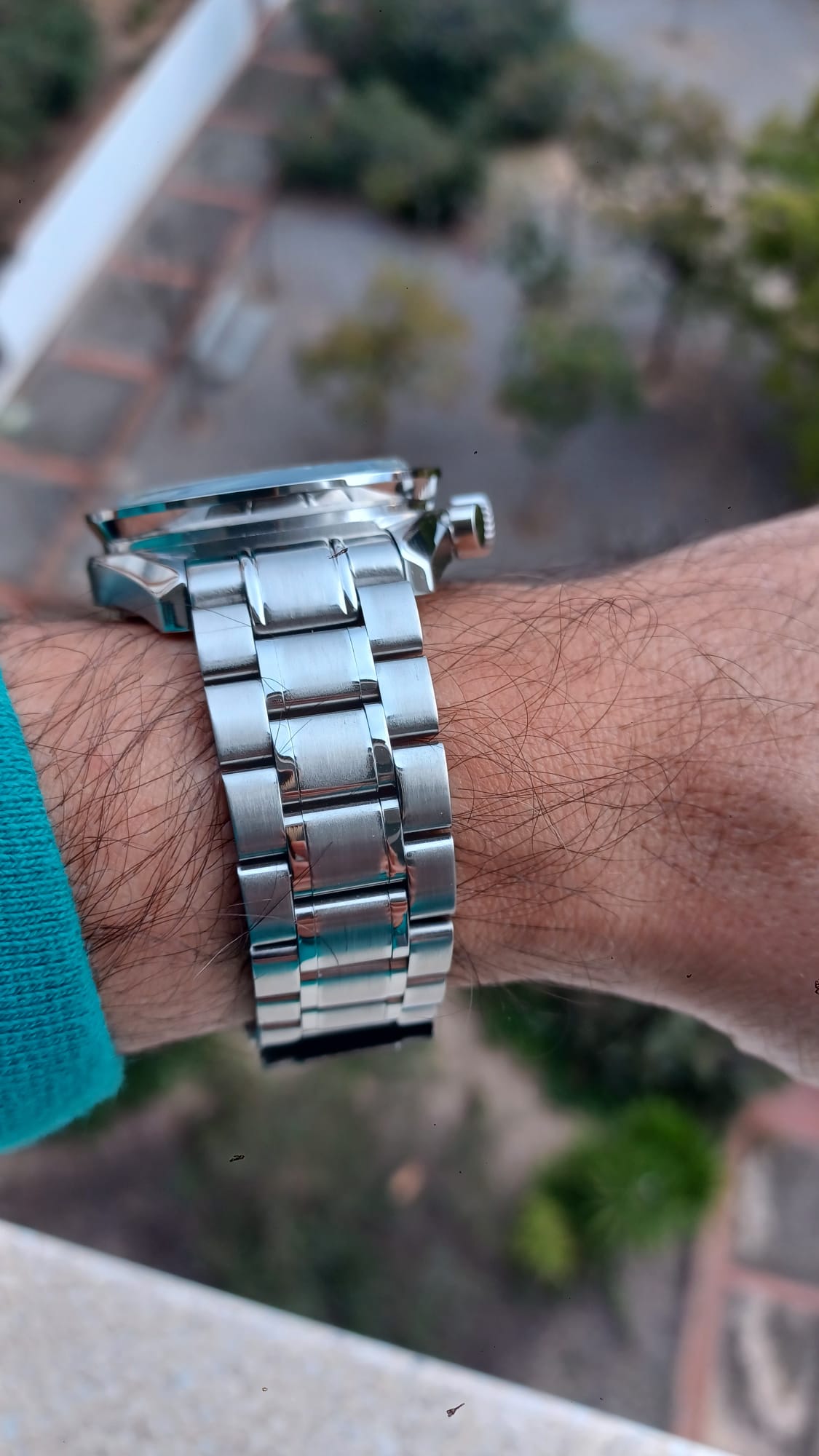

Ya tenía mi reloj perfectamente montado y solo tenía que sacar los enlaces del armis para ajustarlos a mi muñeca, pero los problemas no iban a ser solo con la caja del reloj y el movimiento. El armis que es muy aparente sorprendentemente tiene un cierre sin ninguna capacidad de regulación. Y claro no me iba a sonreír la suerte en esta ocasión, a mi muñeca o le iba muy justa o le bailaba en exceso. Desgraciadamente la cadena estaba diseñada de tal manera que no le podía sustituir el cierre por uno más ajustable así que estaba bastante cabreado. No compréis la caja con armis!
Pero entonces me vino un flash: no hace mucho compré una cadena para otro reloj que regalé a mi hermano, al equivocarme en el pedido pidiéndola sin endlink tuve que pedirla de nuevo y por tanto tenía una guardada totalmente nueva. El patrón de dibujo era parecido, faltaba saber si el end link de la cadena que venía con la caja del nuevo reloj serviría… y sirvió casi casi a la perfección tanto en la forma como en el dibujo. Es el armis que véis en las fotos.

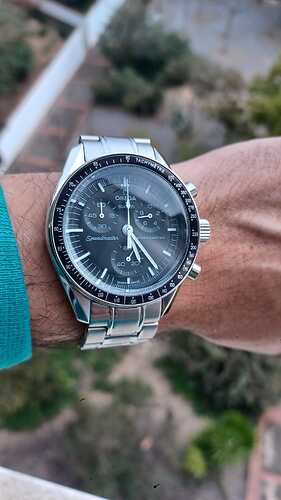

Lo tengo en pruebas ahora, vi que si apretaba la corona roscada al rato el reloj se paraba, le volví a poner la segundera que se había caído de nuevo mientras ajustaba la cadena y esta vez no la apreté a fondo casi rozando con el dial, y de las pocas horas que lo llevo puesto voy apretando la corona cada vez un poco más y no ha dado signos de ese error de nuevo.
En definitiva, sudando un poquito, me ha quedado un homenaje el moonwatch que vosotros mismos podéis juzgar.
